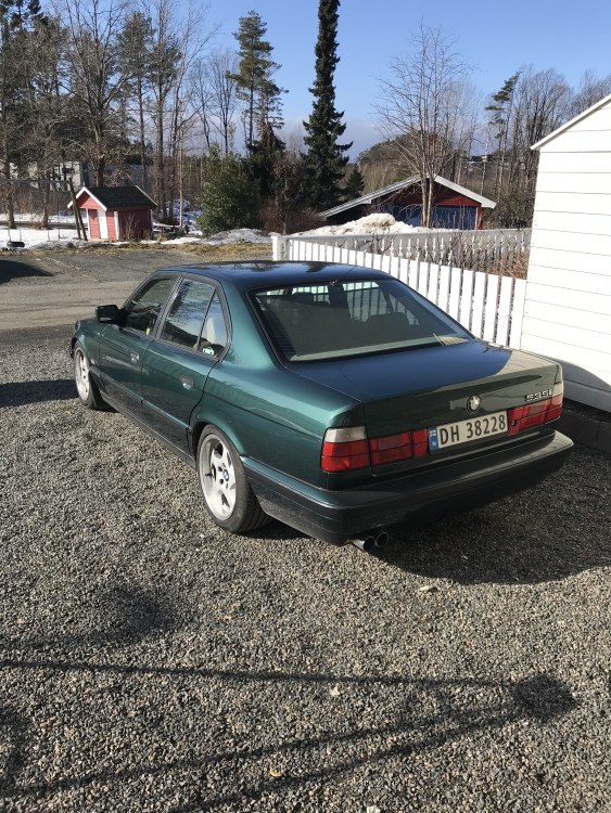

Når jeg fikk bil på bakken tok jeg bilder av bilen.
Og må si at 32 felga passer bra på den :
Og på andre siden Trx hjula da jeg ikke har dekk på de andre 32 felgene.
535i anno 1986:
Irriterer meg at dekk til disse felgene koster så masse .
Er jo sånn som er riktig på denne.:)
Et til :
Jaggu på tide å se den sånn med lys i lyktene og sviver :
Så for meg er det en lettelse å se nå at motor funker og igjen går som den skal .
