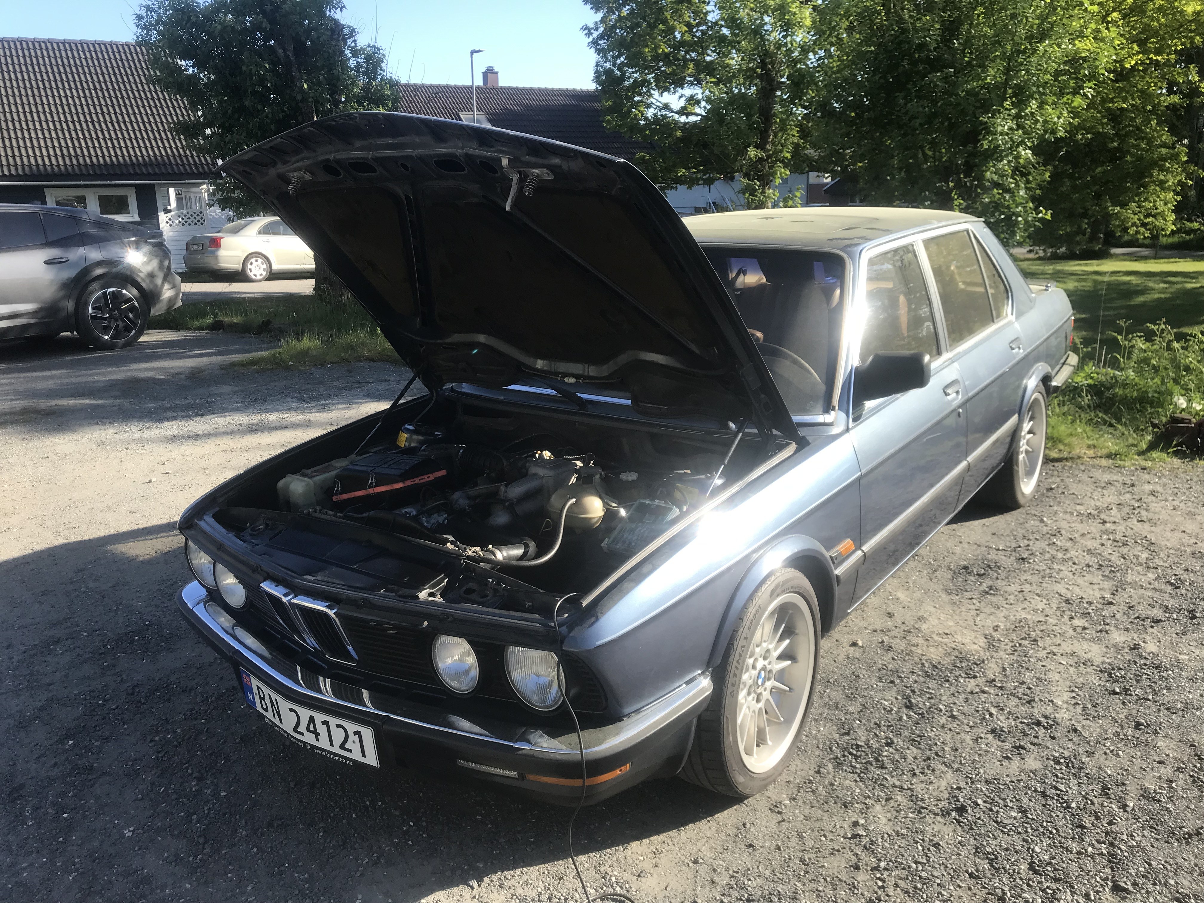

Ellers har jeg planlagt bittelitt med e28en igår .
Er nå fire årsiden jeg hadde av toppdekslet på den og tenkte jeg burde ta en titt hvordan det ser ut nå straks .
Utifra når jeg skrur av lokket ,så ser det jo rent ut oppi der:
Likevel vil jeg sjekke banjobolter der og ventilene .
Noe inni sier jeg bør sjekke åpning igjen der 😊
Olje skal byttes i år igjen da det er to år siden siden sist .
Dette vil si 10000 km .
Blir 20w-50 mineral nå og som jeg har kjørt de siste 5 årene .
Fra litt sjekk:

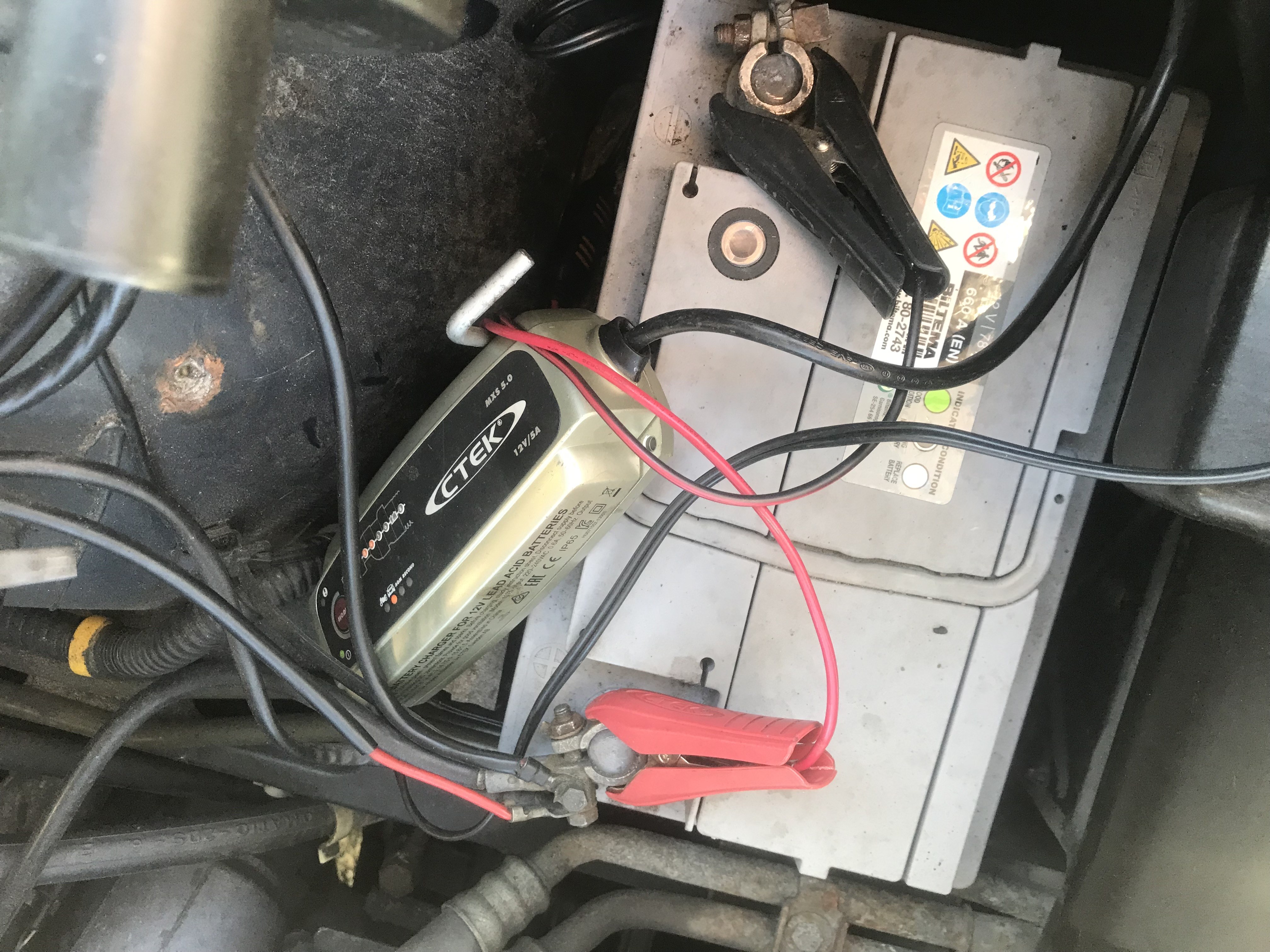

Ellers måtte batteriet få seg en top up nå da det er lenge siden sist .
To ting nå :

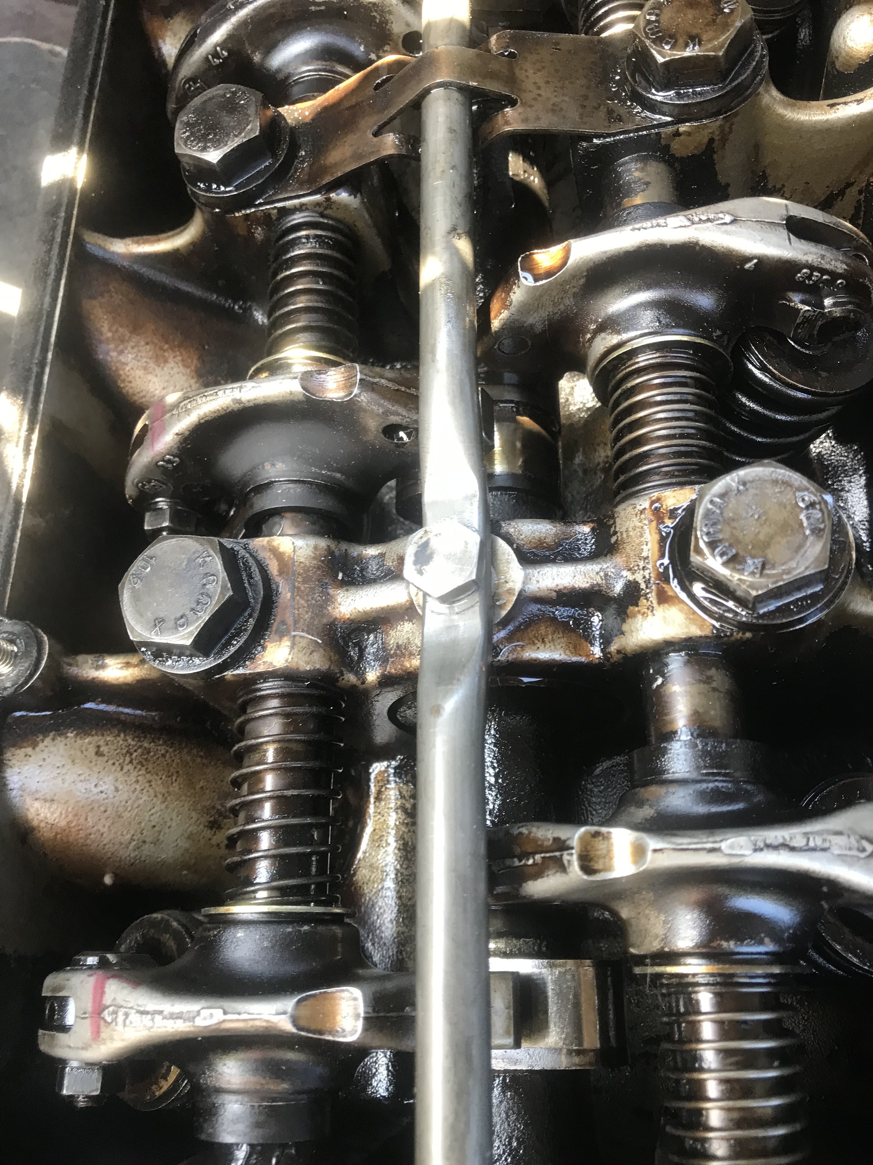

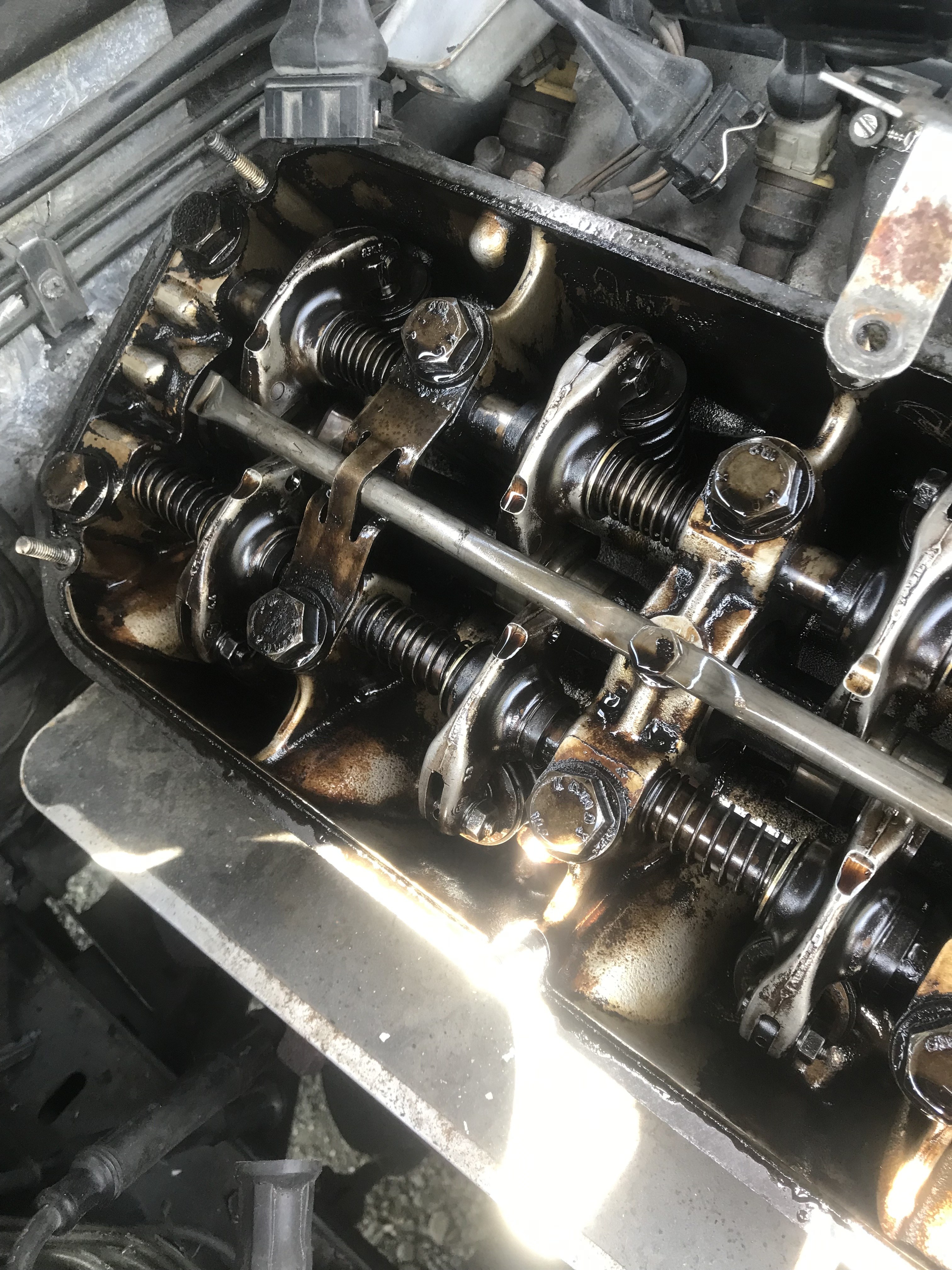

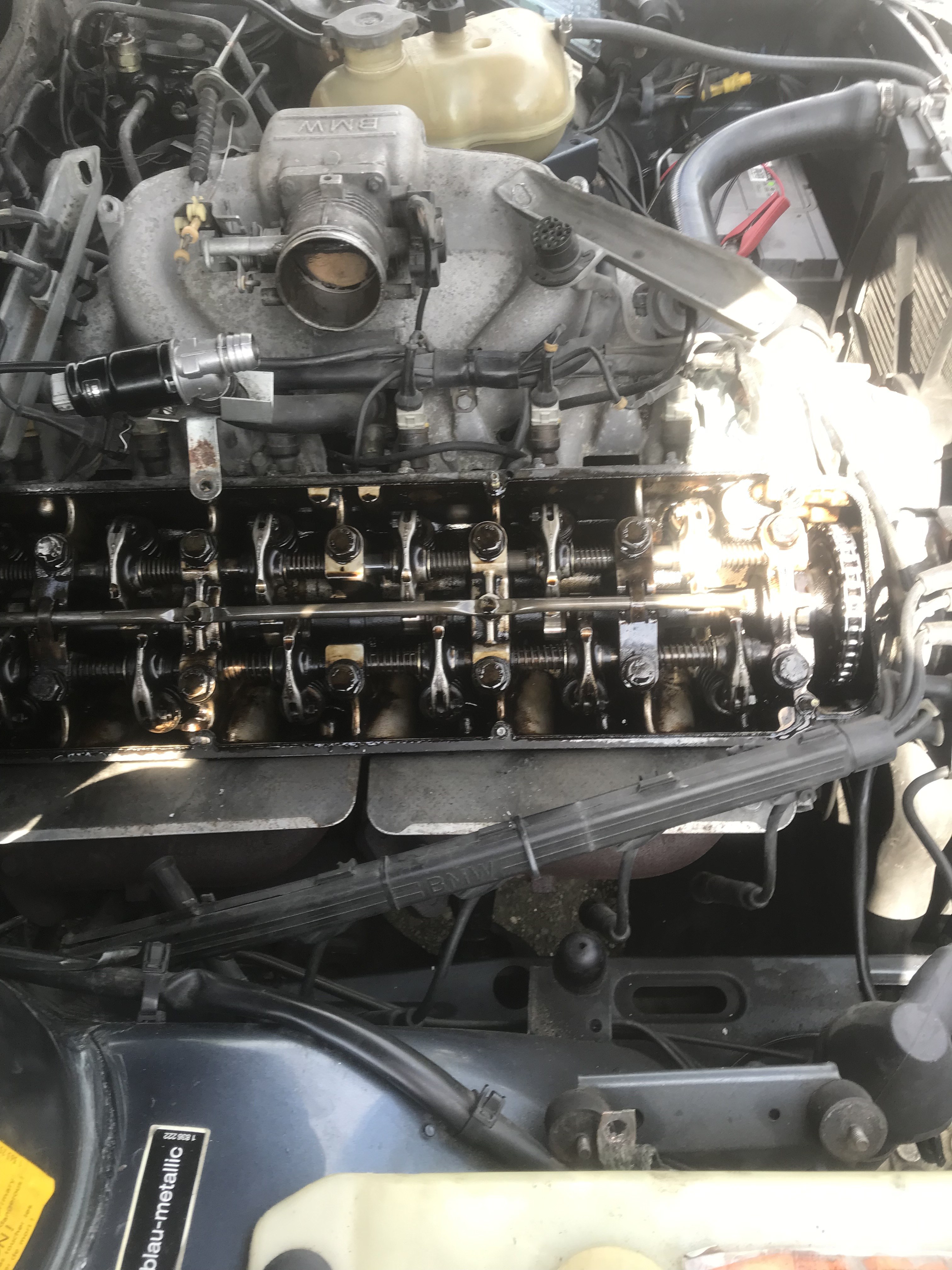

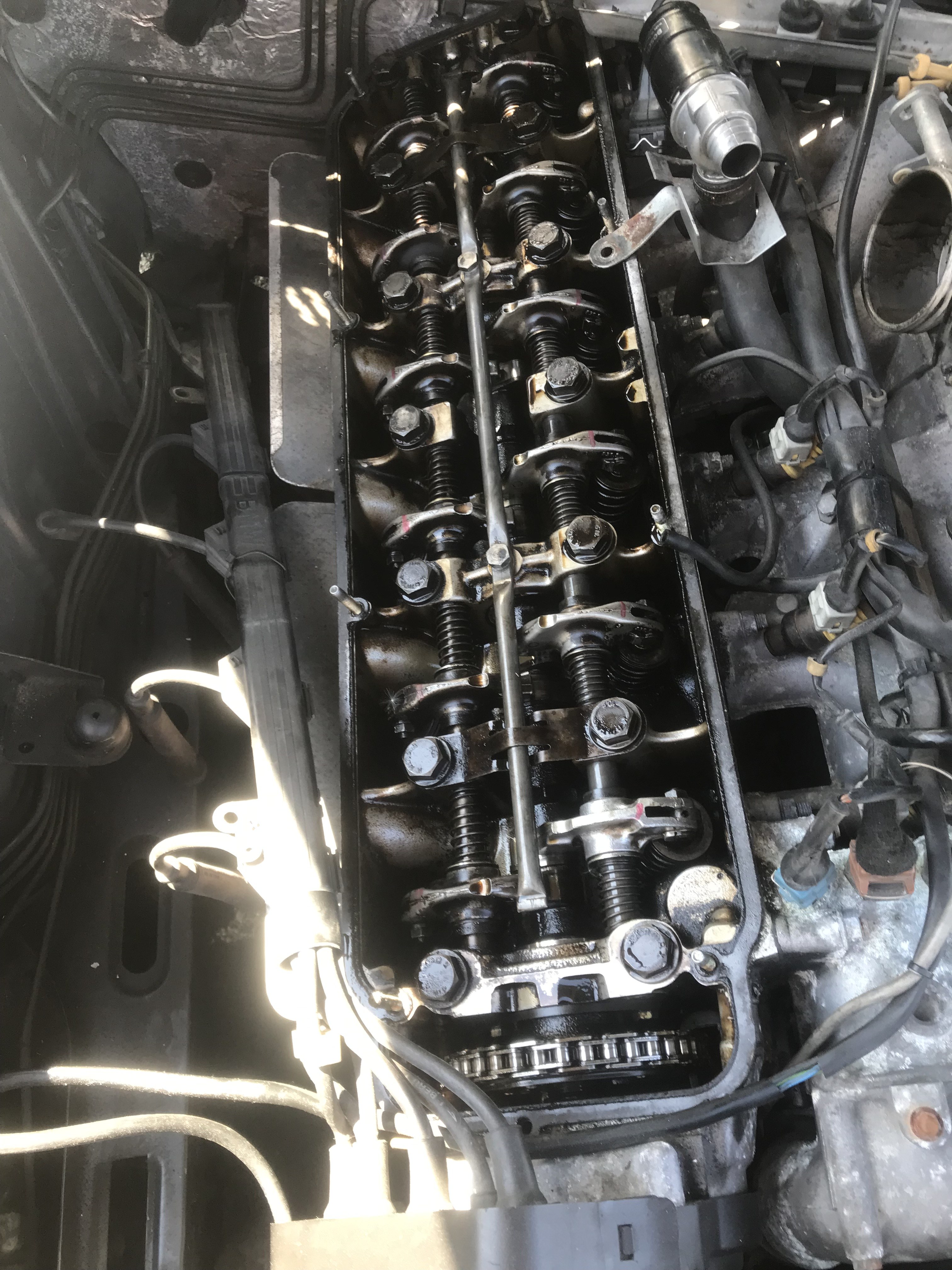

Det er som nevnt fire årsiden jeg sist hadde av deksler for inspeksjon og justering av ventiler .
Å ta noen bilder hvordan man tar av et toppdeksel på m30 ,er like gøy som å se noen dele et kakestykke ..
Hvertfall her var det av etter litt skruing :
Ikke noe forskjell fra forrige gang ,olje her og der og det er sånn det skal være :
Ser og at det blir renere og renere der for hver gang oppi her og 😊
Vi må huske på hvordan det så ut oppi der i 2019 (Bla tilbake og se).
Vel ventiler ble sjekket og der var ikke noe og justere ,de var på stramme 0.30.
Sjekket og merket:
Men så begynner trøbbelet skjønner dere ..

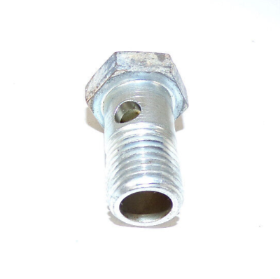

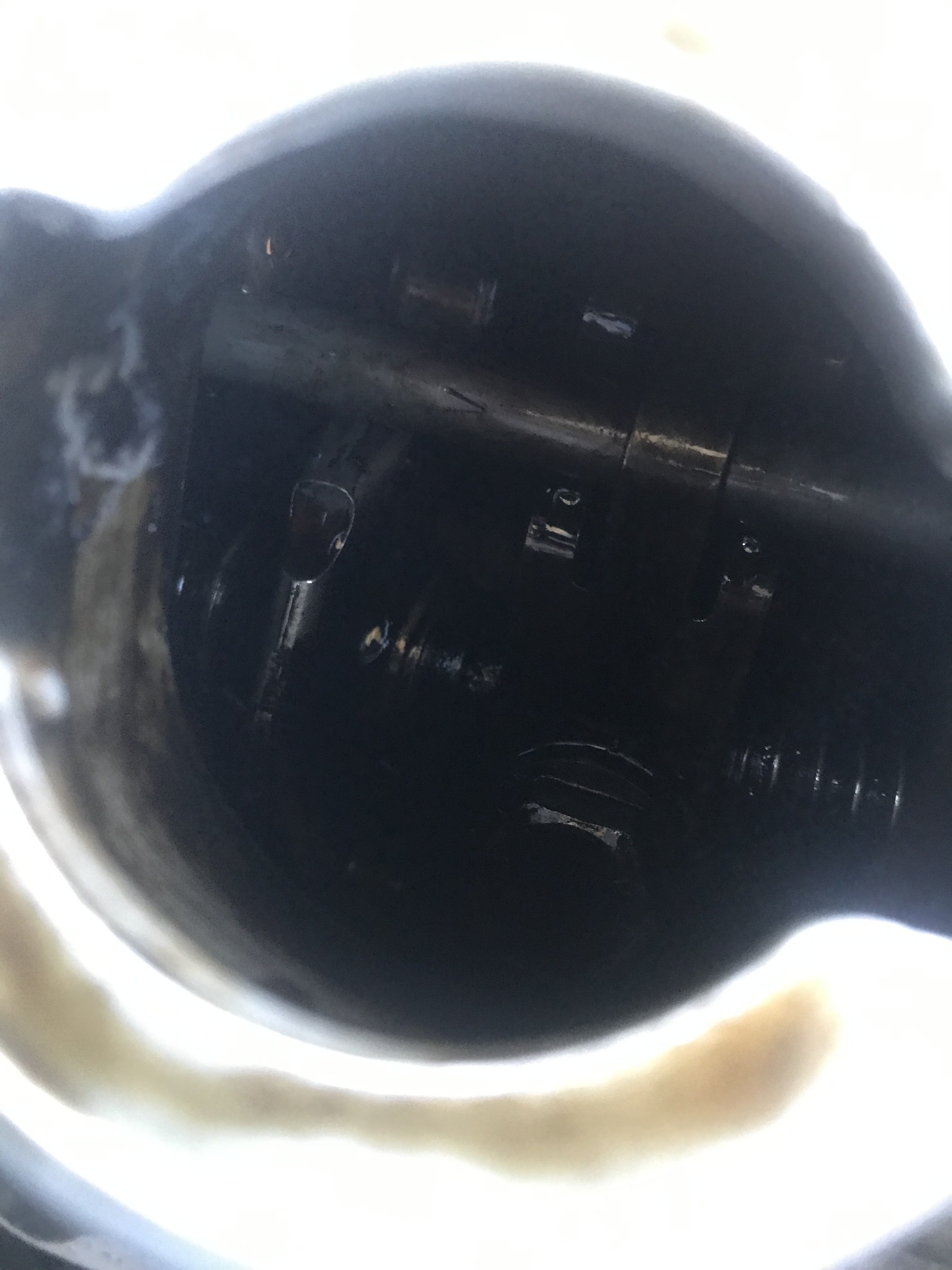

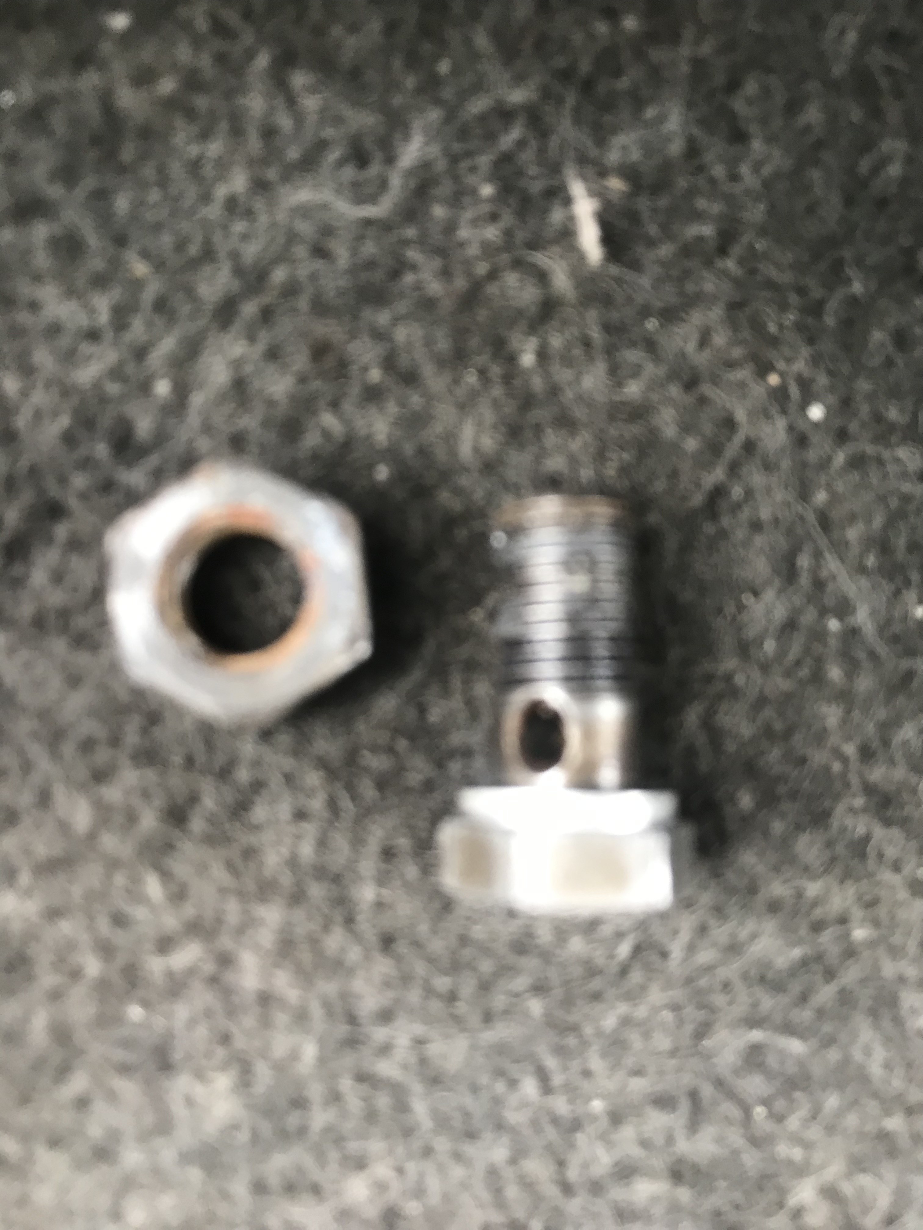

Jeg ville sjekke banjobolter her og den ene satt fast men denne :
Helt løs og ikke nok med det ,fikk ikke skrudd den fast 😩😩😩
Ergo gjenger er borte ..
Hvordan dette har skjedd må gudene vite for en ting er sikkert ,jeg sverger med mine foreldres grav at den ble ikke skrudd for hardt fast når jeg byttet oljerør !
Det som kan ha skjedd er at jeg kan ha skrudd den såpass at ved neste runde så røyk de ..(F..n)
Nå var gode råd dyre for meg ,dette var faktisk det siste jeg trengte nå her og kjente en sorg uten sidestykke .
Da er det godt man kjenner folk med ideer og kunnskaper om ting .
Ringte en kamerat som kan tingene sine og han sa at dette er easy peasy å fikse Jan .😊
Jeg fortsatte og han sa ,ikke spør og bekymre deg nå er lett og fikse og gjort det på maskiner som krever mer enn den gamle møkka di 😂😂.
Så da skal det bli orden visstnok her likevel .
En nabo sa og kjør den inn med LOCTite til du kjenner den låser noe ,lukk igjen panser og det holder men det er litt skummelt ,kjipt om den popper opp liksom .
Denne her trenger å sitte på plass:
Et dårlig bilde og mutteren har ingenting med det og gjøre .
Uansett et teppe er lagt over nå til det blir fikset:
Sjeleglad jeg oppdaget dette nå og får fikset det forhåpentligvis .

Som jeg pleier og si hvis noen spør. Alltid nye originale banjobolter og nye skiver. Det har jeg alltid fulgt og har aldri opplevd at de har løsnet. Husk momentnøkkel
Det finnes så mange kjerringråd på nettet angående disse boltene men bare man gjør som det står i verkstedhåndboken så er det sjelden noe problem.
Det er helt korrekt Rune .
Jeg har byttet skivene bestandig til nye dvs to ganger da det er det jeg har løsnet de .
Jeg gjør som regel og det som anbefalles her unntatt og bytte boltene i sin tid ,men her var det jo gjengene i lagerbukk som har gitt seg .😩
Men nå ser det ut som at dette skal fikses veldig snart.
