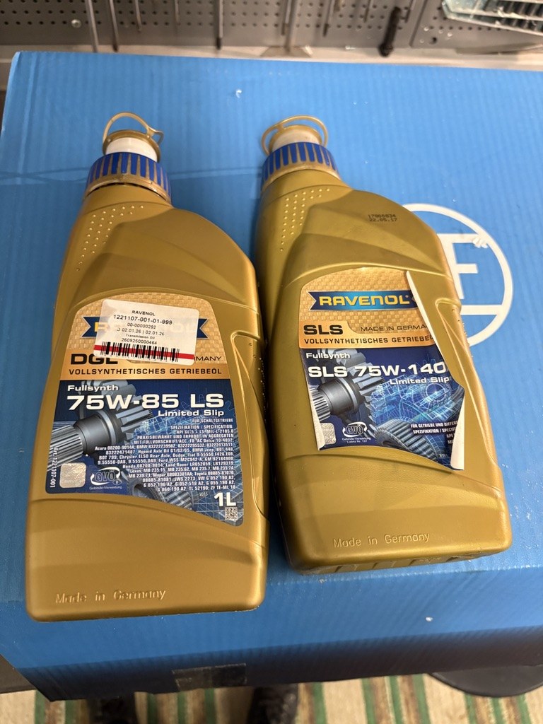

E.C. Skrevet Januar 20 Skrevet Januar 20 Aha, ble bare litt satt ut av "LS" bak, har vanligvis forbundet det med clutchbaserte differ som skal ha "friction modifiers", men disse er typisk 75w-140. Den du har der ser jo ut til å ha kompatibilitet med litt av hvert.

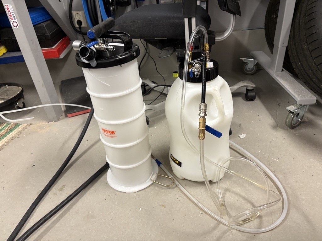

Ingvaldsen Skrevet Januar 20 Skrevet Januar 20 7 timer siden, Andreas_R skrev: Du har vel utført komplett drivlinjeservice på F01 Xdrive @Ingvaldsen? Tips før jeg går igang? Jeg har handlet inn pneumatisk suger og fyller, så det skal nå gå greit. Usikker på om jeg må demontere noe for å komme til fyllepluggen på fordelingskassen? Alt er plankekjøring utenom fordelingskasse om du ikke har tappeplugg på den, klarte ikke å suge noe ut av den å nesten ingenting kom ut når jeg tok av medbringer. Tok derfor å stappa slangen helt inn å fylte så det rant over skikkelig ihåp om å flushe ut mesteparten av den gamle. Tok av girkassebrakett for å komme til, motor å gir henger nogenlunde greit uten bakdiff har heller ikke tappeplugg men den er grei å suge av, framdiff har tappeplugg.
Ingvaldsen Skrevet Januar 20 Skrevet Januar 20 7 timer siden, Andreas_R skrev: Du har vel utført komplett drivlinjeservice på F01 Xdrive @Ingvaldsen? Tips før jeg går igang? Jeg har handlet inn pneumatisk suger og fyller, så det skal nå gå greit. Usikker på om jeg må demontere noe for å komme til fyllepluggen på fordelingskassen? Alt er plankekjøring utenom fordelingskasse om du ikke har tappeplugg på den, klarte ikke å suge noe ut av den å nesten ingenting kom ut når jeg tok av medbringer. Tok derfor å stappa slangen helt inn å fylte så det rant over skikkelig ihåp om å flushe ut mesteparten av den gamle. Tok av girkassebrakett for å komme til, motor å gir henger nogenlunde greit uten bakdiff har heller ikke tappeplugg men den er grei å suge av, framdiff har tappeplugg. Andreas_R reagerte på dette 1

Andreas_R Skrevet Januar 27 Forfatter Skrevet Januar 27 (endret) Da var oljeskift på hele drivlinja utført på 7ern. Det var nå et styr, det var den løftebukken man skulle ha hatt. Men ellers gjorde den pneumatiske sugern og fyllern jobben knirkefritt. Verdt hver ei krone! Fikk ut 3,5dl av VTG. Utførte kalibrering med ISTA etterpå, fikk 16,9 grader i verdi? Er ikke opplest på dette. Fant ikke noe måte å kun resette oljeintervall på? Det lå også en interessant notis i TIS angående fylling av olje på framdiff: Tømte på 650ml på fylleren. La til litt svinn i slanger osv. Satser på det ble ca 600ml. Det var litt svetting på diffen som så ut som det kom ovenifra, så det kan jo godt hende den har svettet litt ut av luftinga på toppen som beskrevet. Var derfor nøye med å måle hvor mye som kom ut, fikk ut ca 550ml. Var vanskelig å komme til påfyllingspluggen, måtte inn via hjulhuset. På automatgiret brukte jeg prosedyra fra ZF for oljeskift og sjekk av nivå. Fikk ut ca 5l. Det var 7l med i ZF kitet. Hvis kapasiteten er 7l totalt rommer vel converter og kjøler de resterende 2l. Siste punkt i prosedyra var å få oljetemp over 75 grader slik at termostaten åpner. Det var ikke bare å få til i kulda og på vanlig kjøring, men etter noen saftige drag ble det varmt til slutt. Bilen går som et lokomotiv! Kom ut ca 1dl olje etter dette. Så da skal nivået være ok. Må jo si at det ble litt forskjell på giringen, mer presis og tight når man tar løs, samt kjappere mellom D og R. Generelt virker det som girkassen jobber lettere og smoothere. Jeg må si meg fornøyd, dette hadde absolutt noe for seg. Alt i alt gikk nå jobben ok selv om det var litt styrete. Brukte 2 kvelder på dette. Det ble jo endel opp og ned med bilen, heldigvis har jeg skikkelig jekk som både er lav nok og løfter høyt. Så tok det litt tid å finne ut av tilkomst på fremdiffen. Bakdiffen var rett fram. Egentlig akkurat som beskrevet, @Ingvaldsen På 20.1.2026 den 9.01, E.C. skrev: Aha, ble bare litt satt ut av "LS" bak, har vanligvis forbundet det med clutchbaserte differ som skal ha "friction modifiers", men disse er typisk 75w-140. Den du har der ser jo ut til å ha kompatibilitet med litt av hvert. Ja, stemmer bra det, bruker den til høyre her på M3. RDC modulen jeg skiftet var utvilsomt defekt. Så har jeg vært på langtur med I4 i helga. Skulle tatt 7ern. Elbil og 15 til 25 minusgrader. Jeg vet jo at rekkevidden krymper drastisk i kulda. Så det ble mye lading. Snittet på 32kWh/100km. Startet på 99%, og kjørte med forvarming på batteriet hele veien. Forvarmingen resulterte dog i god ladehastighet, faktisk rekord hos meg: Kom i snakk med en kar med nyinnkjøpt I5 sedan, spurte om han var fornøyd, joda bilen var bra den, men så var det denne ladinga da 🤣 Neste gang det er så kaldt og vi skal på tur blir det V8 bensin 🤣 Endret Januar 27 av Andreas_R fupsaker, mslello, papertiger og 8 andre reagerte på dette 11

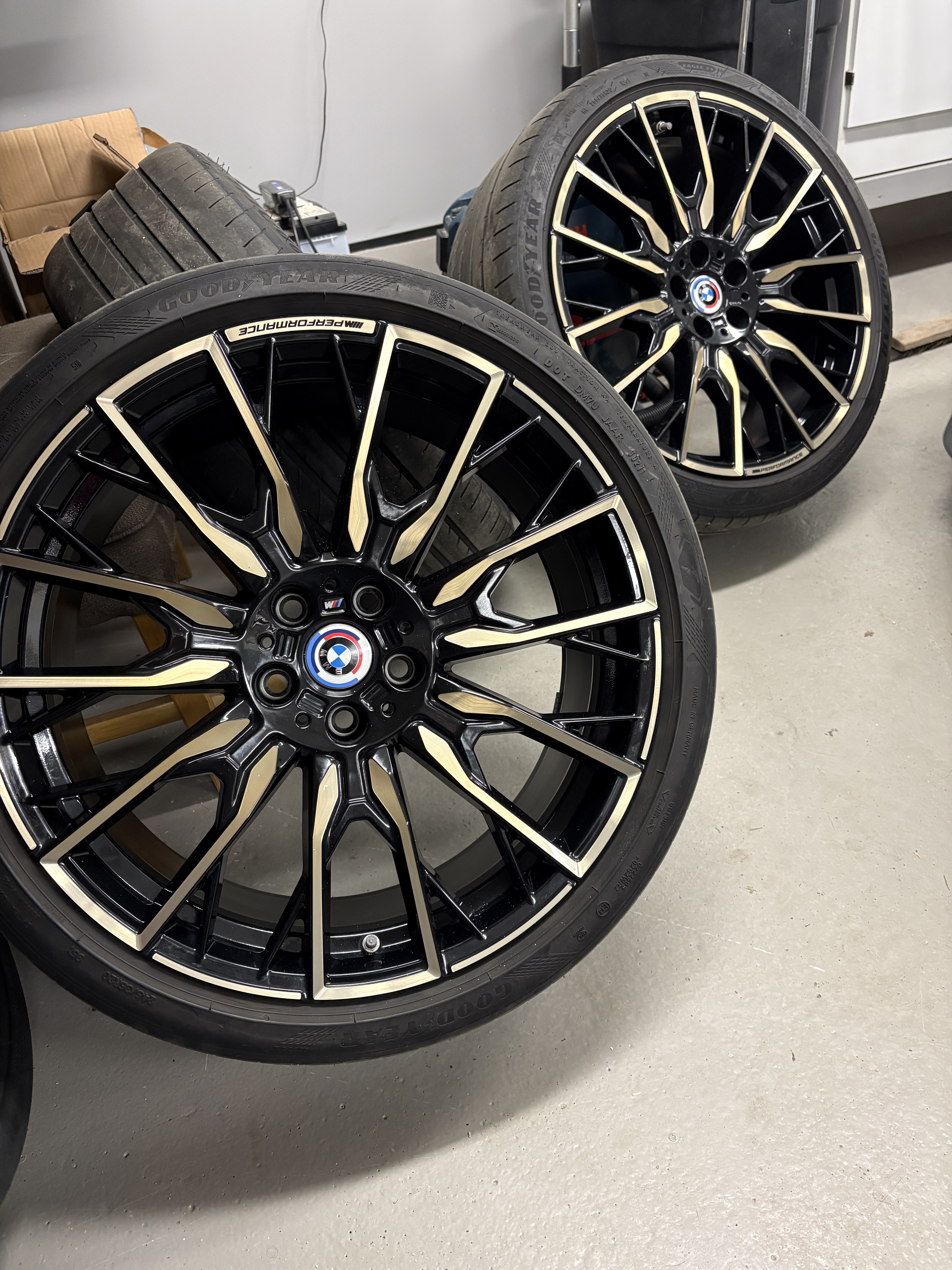

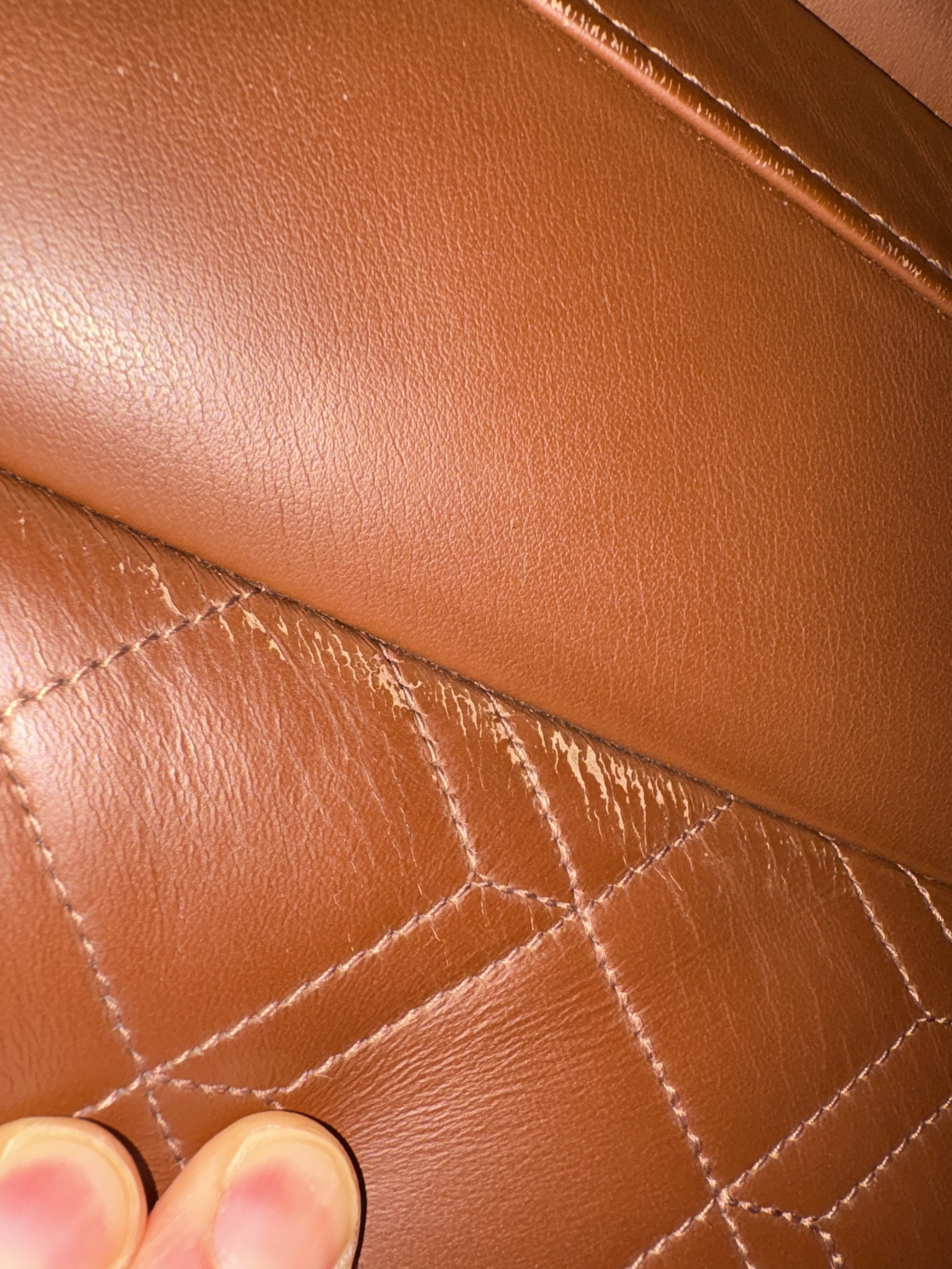

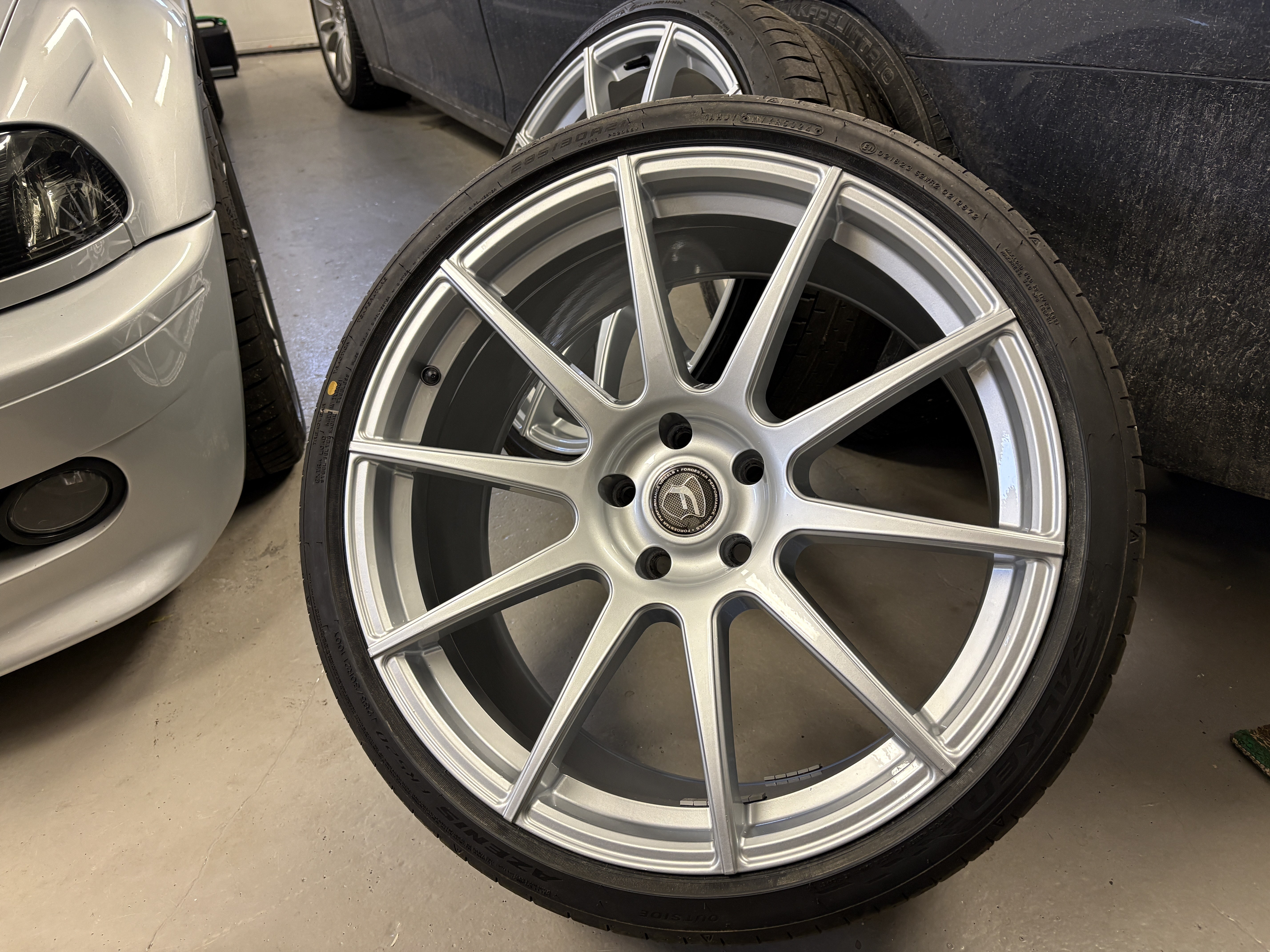

Andreas_R Skrevet Mars 23 Forfatter Skrevet Mars 23 (endret) Så har mars bortimot regna bort her i nord. Helt fritt for snø. Må nok over 500m for å finne brukbare skiforhold. Da kan man tilbringe litt tid i garasjen. Har coatet 2 sett med sommerhjul mens regnet har slått imot garasjeporten. Gørr kjedelig arbeid, men det får jeg igjen i form av lettere vask til våren. Så har jeg hatt fått utført en garantisak på I4. Unormal slitasje på skinnet på sittputa på førersetet. Skal ikke være sånn etter 40000km! Det var forhandleren helt enig i, fikk montert nytt setetrekk uten spørsmål! Ikke verst! Ellers ikke mye nytt. Det gledes til første tur med M3 etter vinteren. Blir en lett service med motorolje og bremseveske i påska. Sjekk framskjermen og sidespeilet her..BMW på sitt beste 😎 Edit! 7ern gikk rett igjennom eu-kontroll her om dagen 😁 God bil! Endret Mars 23 av Andreas_R Otis, Reef89, papertiger og 10 andre reagerte på dette 13

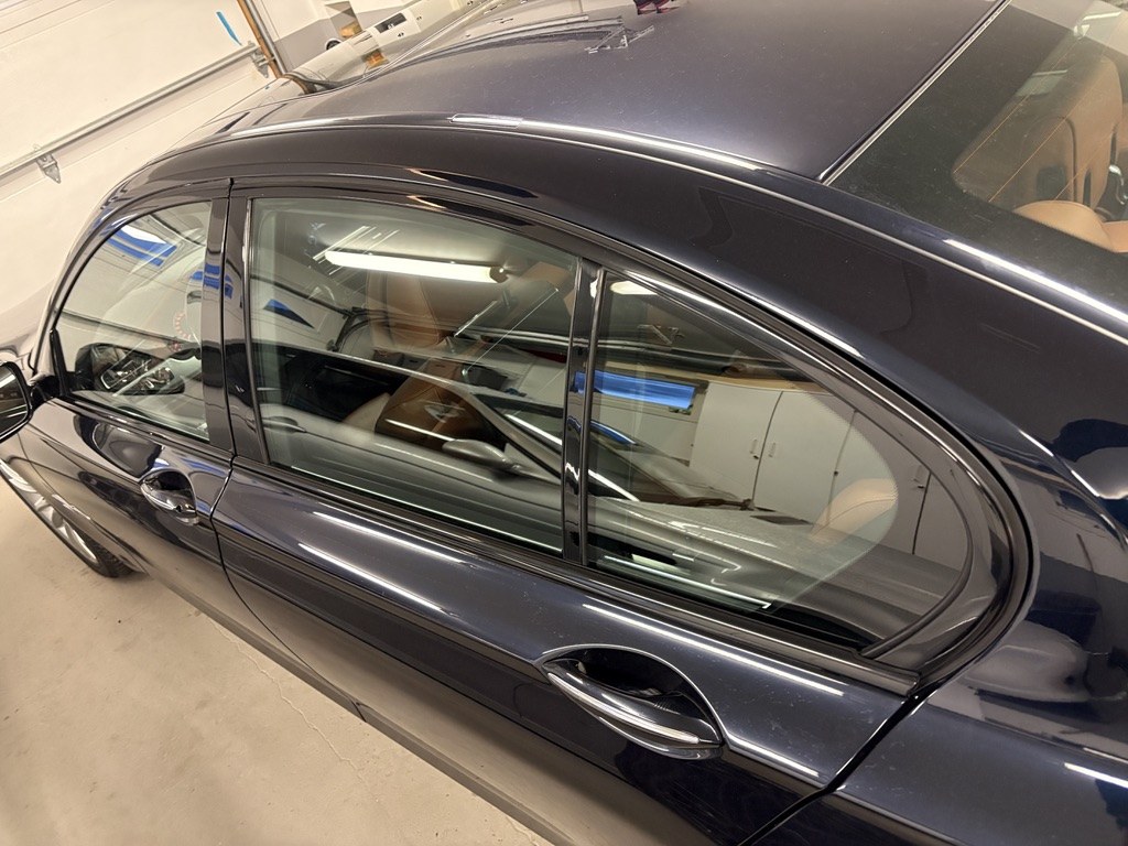

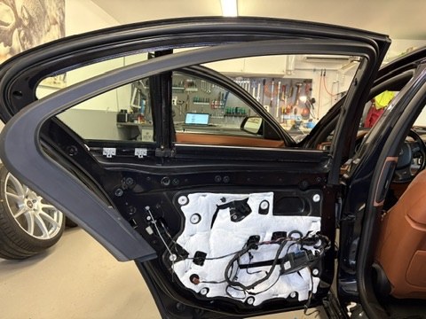

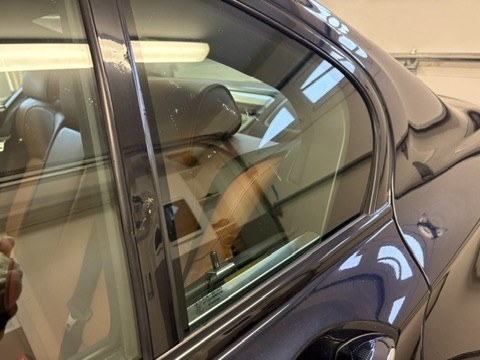

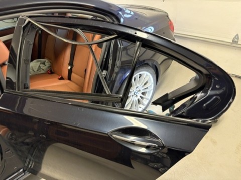

Andreas_R Skrevet Mars 30 Forfatter Skrevet Mars 30 3 timer siden, viggo E34 skrev: Lekker bilpark her 🤩 Takk skal du ha! Alltid noe å sysle med 😃 Jeg har tidligere skrytt av at jeg skulle bytte det lille vinduet og tilhørende list på venstre bakdør. Nå fikk jeg endelig ånden over meg. Hadde hele søndag på meg, og det var bra for dette viste seg å være tidkrevende. Vet ikke om skaden synes på bildet her, men er hakk i lille vinduet og den vertikale lista har fått seg en real kakk. Legger nå ut litt bilder jeg tok underveis. Først av med dørtrekk. Så videre innover i øvre del av døren, av med deksler til solgardinen. Pakning rundt vindu må av, samme med selve dør pakninga. Begge pyntelistene på døra må av, får man disse på igjen.. Solgardinen må også av, kommer ut som en enhet inkl motor. Ser verre ut enn det er. Pakningene kom seg på plass til slutt, etter mye massasje og litt smøring. Ikke spart på skinnet på dørtrekkene her 😎 Mestparten av søndagen gikk med til dette. Fin byggekvalitet og gjennomtenkte løsninger stort sett. Det ble suksess til slutt. Bortsett fra at motoren til solgardinene plutselig ikke ville mer. Jaja, alltid noe å fikse på gammel luksusbil 🙃 Neste oppdatering blir vel når sommerdekkene skal på. Driver også å vurderer tuning, blir jo fine tall på denne bare med ny tune. Ikke avskrekkende pris på nye downpipes med sportskatalysator heller. Hadde jo vært litt gøy med mere lyd og power! Saltkjelen, laffe, Marius2002 og 7 andre reagerte på dette 9 1

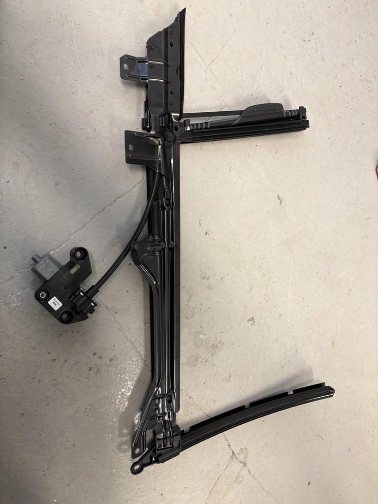

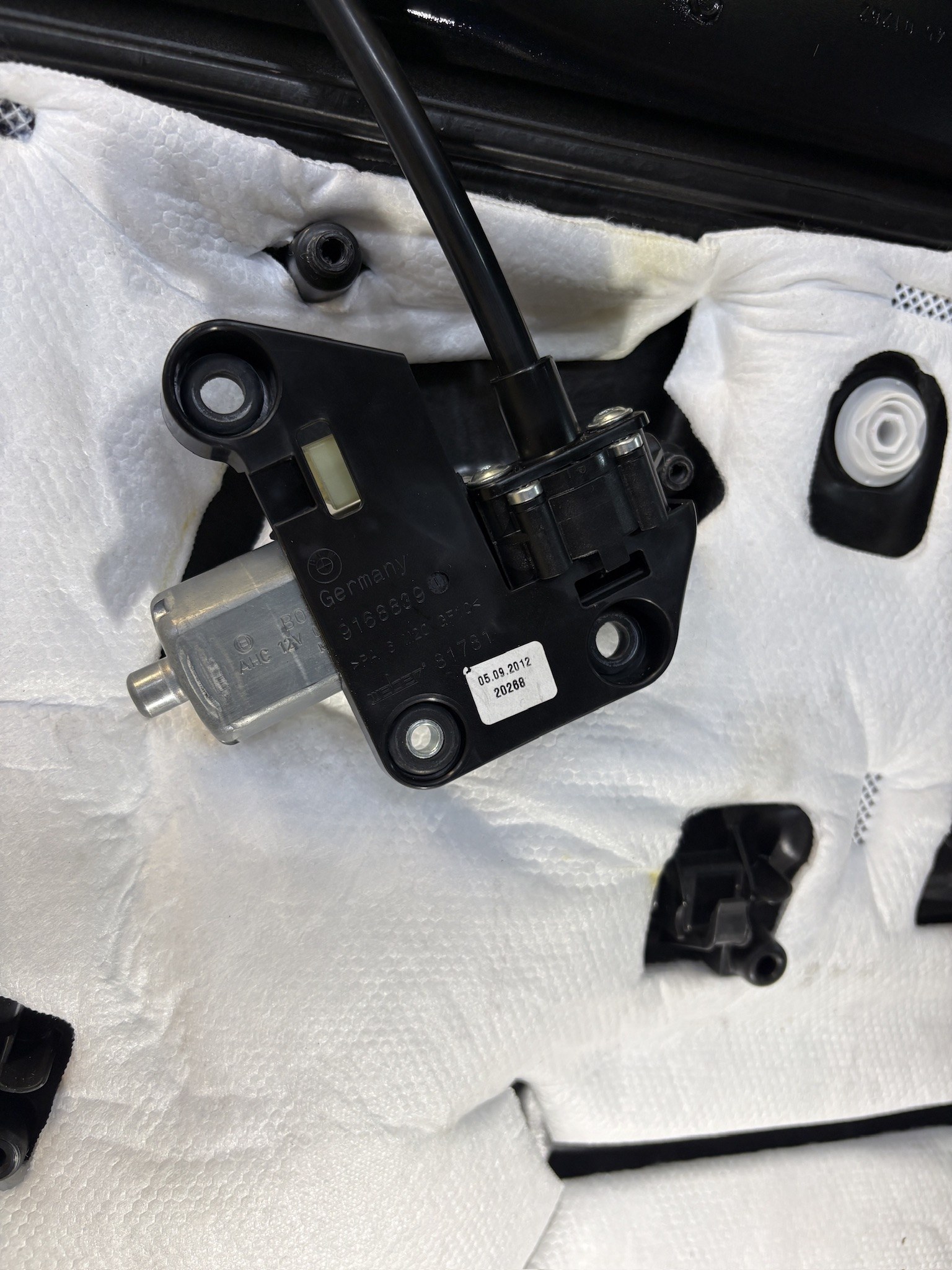

Andreas_R Skrevet Juni 11 Forfatter Skrevet Juni 11 Liten oppdatering. I4 i vårstuk i strålende vær. M3 blir tatt ut litt innimellom, fjorårets voks holder bra. (Skulle jo bare mangle med fjorårets kjørelengde..) Bytte av venstre bakdør sin solskjerm motor, ganske rett fram jobb. Brukt motor fra Koed. Blank F01 i en klar vårkveld, med sommer hjula på. Nydelig bil å kjøre med disse forholdsvis lette 21 tommerne. Kjører Falken Azenis FK520, 245/35/21 og 285/30/21, dette gir så godt som 0 i avvik på omkrets, verifisert med måleband. Så dette oppsettet er jeg veldig fornøyd med. I4 skal inn på en garantijobb, oppdaget at støvmansjettene på støtdemperne foran var revnet. Dette er jo en klassker, fikk gjort den samme jobben når I3en vår var innenfor garanti. Dette er jo en gyllen mulighet til senk, men behersket meg her, bilen er lav nok som den er på vinteren og i telehiv. Ellers lite nytt, bare å nyte bilene og holde dem rene. Blir nok en oljeservice på 750 til høsten tenker jeg. Skal også få byttet bremseveske. Reef89, mslello, E.C. og 6 andre reagerte på dette 9
