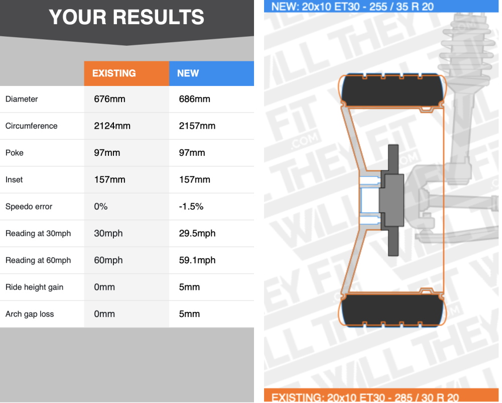

Lars S Skrevet Mars 1, 2024 Skrevet Mars 1, 2024 3 timer siden, fupsaker skrev: Da var den store dagen her, min far har hentet i4'en. Jeg har nå hjulpet han med oppsett av BMW-ID, tilkobling til bil etc. MEN: Bilen kom med sommerdekk beskrevet som dekk anbefalt for Tesla, selger av bilen var visst ikke veldig kyndig. Dette var antakelig disse: Rotalla Setula S-Race RU01 255/30 ZR20 92Y XL - Dekkonline.com, et merke jeg aldri har hørt om, men som jeg vil ha vekk fra bilen. 19" vinterdekk var Ultragrip Performance+, så der er jeg godt fornøyd. Siden bakfelgen er 10" bred, så er det begrenset med alternativer, men jeg tenker å muligens gå ned til 265/30-20 eller 35-profil og 40-profil foran. @Saltkjelen har kanskje gode tips å komme med? Fortrinnsvis dekk med lavt støynivå og god rullemotstand. Har sett for meg Hankook ION Evo som har lav støy og ruller bra. Og så er det mulig å eventuelt selge hjulsettet og finne andre 20" hjul som fyller hjulbuene bedre. 😛 Må huske å sjekke Load Index på dekkene, da bilen er tung. Må være minst 99 bak, og da utgår dim 265/30-20 og 275/30-20. Kan bruke 285/30-20 eller gå opp til 255-265-275-285/35-20. 255/35-20 blir dekkstrekk på 10" bred felg, 265/35-20 ser greit ut. fupsaker reagerte på dette 1
Ampera Skrevet Mars 1, 2024 Skrevet Mars 1, 2024 10 minutter siden, Lars S skrev: Må huske å sjekke Load Index på dekkene, da bilen er tung. Må være minst 99 bak, og da utgår dim 265/30-20 og 275/30-20. Kan bruke 285/30-20 eller gå opp til 255-265-275-285/35-20. 255/35-20 blir dekkstrekk på 10" bred felg, 265/35-20 ser greit ut. Min loadindeks på framdekk som kan brukes er 93, bakdekk min 99. fupsaker reagerte på dette 1

Ampera Skrevet April 12, 2024 Skrevet April 12, 2024 (endret) 2 timer siden, Eivind92 skrev: På jakt etter nye dekk til I4 M50. Hva anbefaler folket som erstatning for Pirellidekkene som kommer med M868 felgene? Tenker å gå litt opp i profil som jeg så @Ampera har gjort så ønsker helst 255/40R20 foran og 265/35R20 eller 275/35R20 bak. Ønsker et dekk som heller mot det sportslige men som har brukbar energieffektivitet (B eller C). Skal du opp til 40 profil foran må du ha spacer, hvis ikke subber det. Bak er det rikelig med plass. Uten spacer foran var det antydning til subbing i fjærskål. Har du felg med Et 30 eller lavere trenger du ikke spacer. Nå har jeg ET 23 foran og ET 27 bak. Har 12 mm alle jul. Endret April 12, 2024 av Ampera fupsaker reagerte på dette 1
Lars S Skrevet April 12, 2024 Skrevet April 12, 2024 3 timer siden, Eivind92 skrev: På jakt etter nye dekk til I4 M50. Hva anbefaler folket som erstatning for Pirellidekkene som kommer med M868 felgene? Tenker å gå litt opp i profil som jeg så @Ampera har gjort så ønsker helst 255/40R20 foran og 265/35R20 eller 275/35R20 bak. Ønsker et dekk som heller mot det sportslige men som har brukbar energieffektivitet (B eller C). Jeg har GY 265/35-20 bak og 255/35-20 foran på M868 felger. Jeg byttet Pirelli dekkene for å få litt mer rekkevidde, og fremdeles se bra ut. Er fornøyd med dette oppsettet. Mener disse dekkene har rulle motstand C og B. Skal du ha 255/40 foran bør du opp på 285/35 bak for å få omtrent lik diameter.
