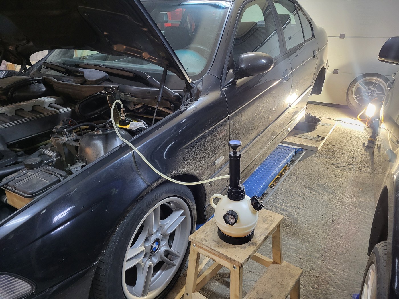

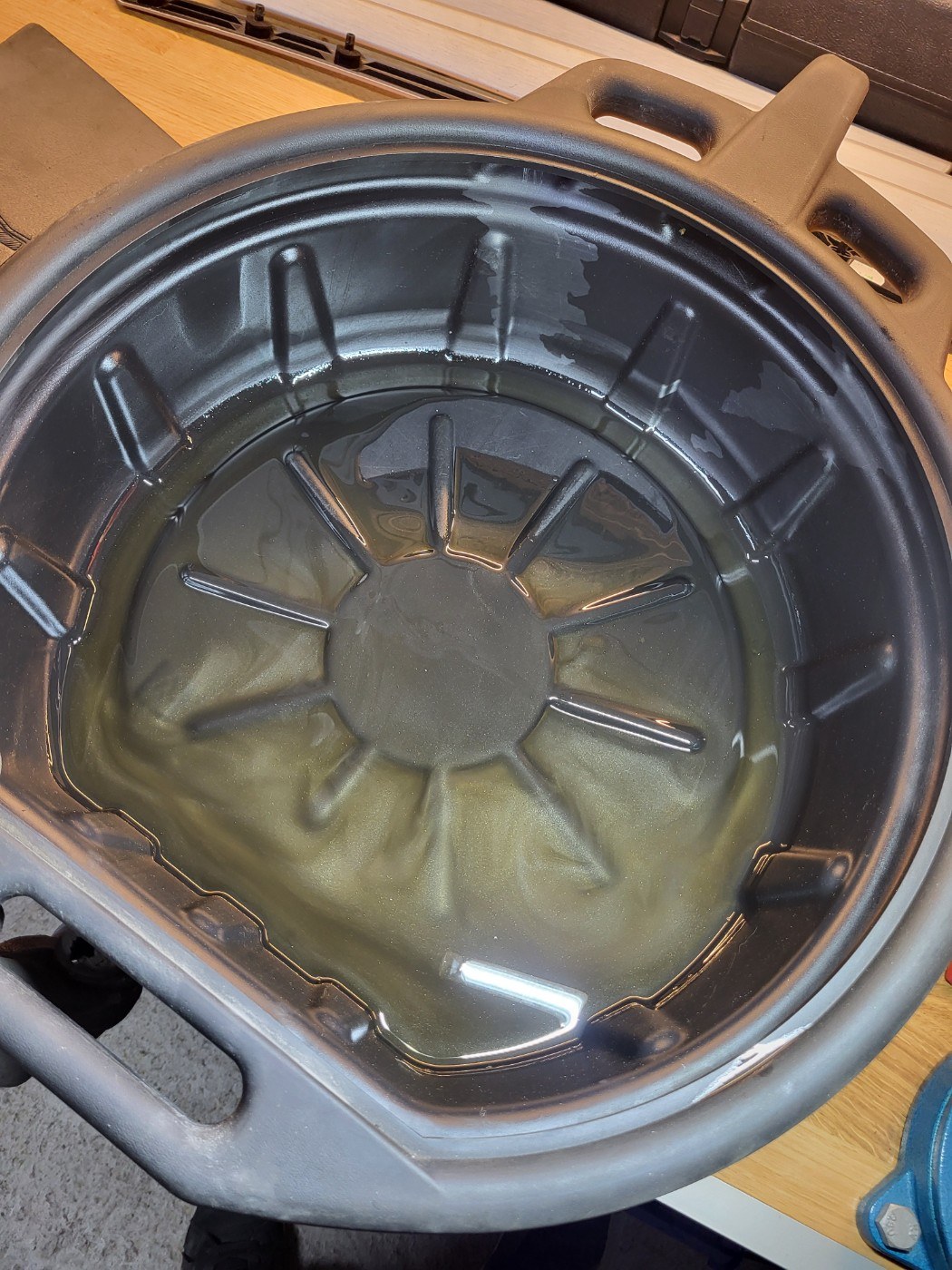

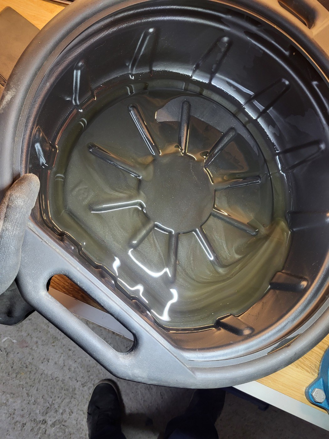

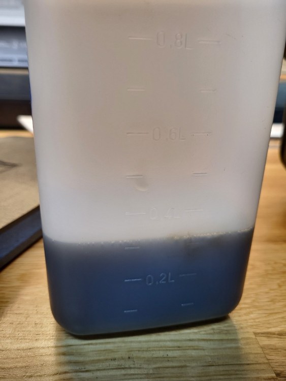

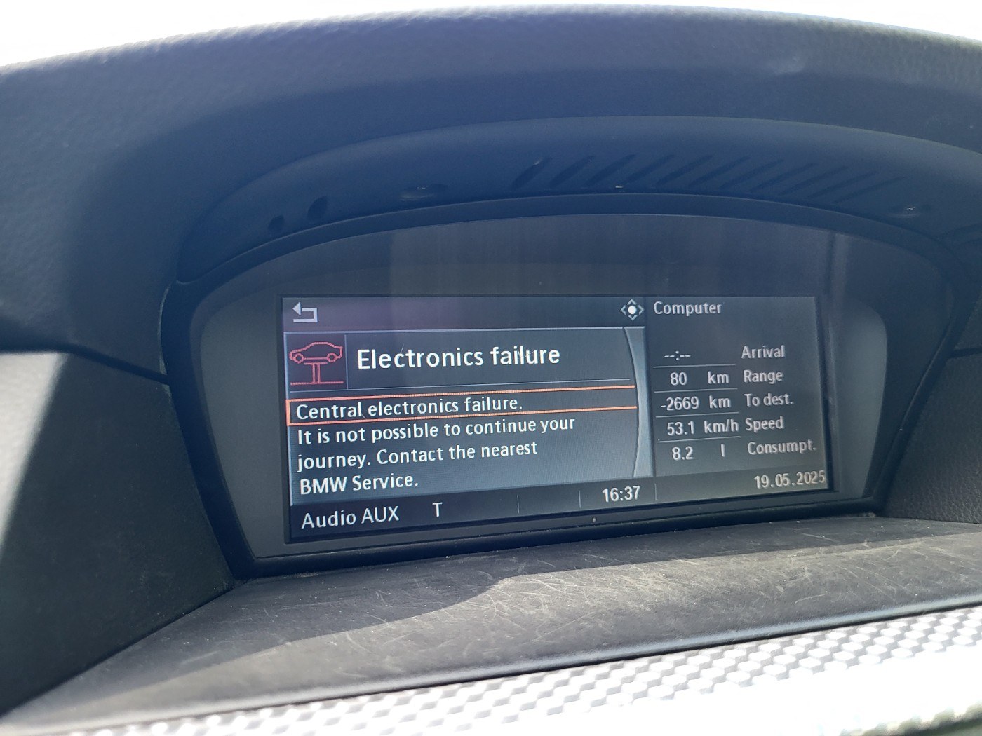

E.C. Skrevet Mai 30, 2025 Forfatter Skrevet Mai 30, 2025 Har ikke skjedd så veldig mye i grunn, mest på fronten der jeg drar kortet og venter på pakker. E91: Venter på litt mer verktøy før ting skal fikses, alt av delene tror jeg er på plass. E61: Tja, her er det en nedgående trend. Sjekka om diffen kanskje hadde litt for mye olje og muligens derfor svettet via luftehullet. Det var faktisk rundt 3 dl for mye: Fargen i oljepanna var ikke sånn kjempebra, en del innslag av glitter / små metallbiter: Glemte å sjekke om det var magnetisk eller ikke før jeg helte olja i en annen dunk. Blir å kjenne etter slakk på både inngående og utgående når tetningene skal byttes. Muligens noe lager på tur ut. Har ikke hørt noen ulyder enda, så får se hva som skjer. Selve Quaife-enheten tviler jeg på at er slitt, men kan hende det blir behov å flytte innmaten over i et nytt hus. Kanskje på tide å snuse på clutchbasert som bygges hele veien fra bunn av, litt annen prisklasse da. Bilgudene har ikke gitt seg der, ser ut som at jeg har fått feil på K-buss, det kan bli spennende å feilsøke. Altså, misforstå meg rett, jeg tror for all del at jeg finner ut av dette, men timingen var ikke så kjempebra. Symptomene kan beskrives med at alt i instrumentclusteret begynner å gå apeshit mens man kjører. Hadde egentlig planer om langtur med bilen om ikke kjempelenge, nå spørs det. CCC-en som er overhalt av han Jacek (etter 3 forsøk) og som fikk montert seg noe "innebygget" blåtann på AUX-linja har også begynt å streike. I alle fall lyden. Blir noe satans med bakgrunnsstøy i forhold til signal og lavere volum etter at bilen har vært på 10-15 min. Forhåpentligvis bare den blåtann greia som har klikka og ikke hele lyddelen i CCC-en. E39: Litt flere lyspunkt her. Hentet ut fra vinterlagring og funker som den skal. Bør bytte dekk, spesielt bak, men litt sære dimensjoner der man ikke finner så mye i mellomsjiktet. Enten er det PS4 eller så er det Roadhog og Linglong. Fikk tatt "Inspection I" +/- på den etter at den ble hentet ut: bremsevæske, olje og pollenfilter. Blir sjukt mye dritt i alle dreneringene, spesielt de som går fra luftfilterboksene, så ble en ekstra runde med vask der: Så fikk den seg en vask, måtte stå møkkete i vinter siden den ble kjørt til vinterlagring i regnet: Greit å ha én bil som funker si. CHNilsen, tennbrikket, laffe og 6 andre reagerte på dette 9

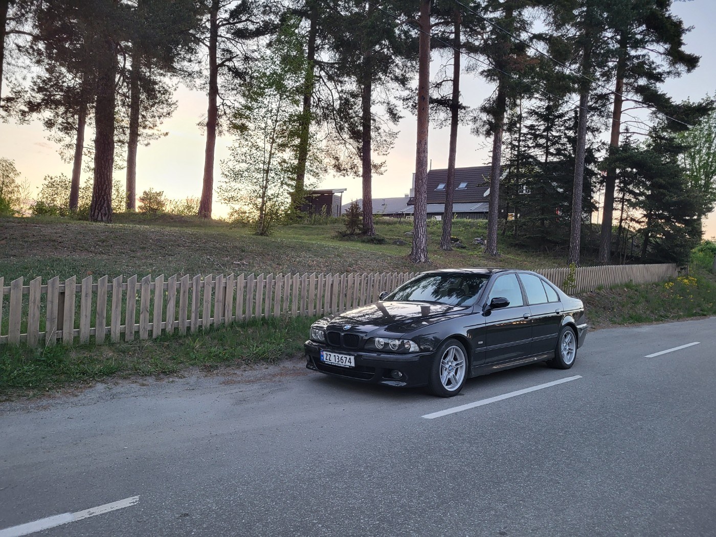

///M-ini95 Skrevet Mai 30, 2025 Skrevet Mai 30, 2025 Utrolig hvor bra en velholdt E39 passer inn i trafikkbildet, selv i 2025 hvor alt handler om hvem som kan bygge den største iPad'n på fire hjul CHNilsen, E.C., sveigis og 1 annen reagerte på dette 4
