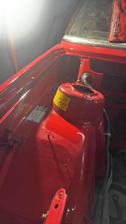

DrSakke Skrevet Juni 17, 2022 Forfatter Skrevet Juni 17, 2022 Var å leverte inn front og bakrute for montering, gjenstår lakkering av støtfangere, dører og panser- dørene og panser blir montert av karosseridfirma så alt er lettere å transportere- men fikk nå sett bilen live! noen bilder: M-jakob, sveigis, Blinklys og 9 andre reagerte på dette 12

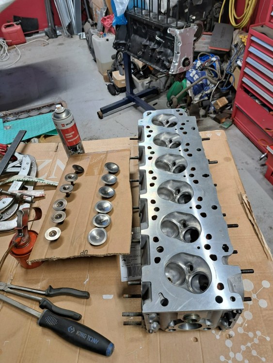

DrSakke Skrevet August 26, 2022 Forfatter Skrevet August 26, 2022 (endret) Går litt tregt her, forventer att jeg kan hente bilen innen en uke nå. Ellers er det litt angst rundt motor, er jo som sagt M106 bunndel med portet B34 topp som er flowmatchet til S38 innsug, kvassere kam. Komp blir hva jeg forstår ca 11.5-7. forrige eier har også satt på ARP studs. gjenstår montering av motor. Forrige eier har bygget en god del M30 og han ville brukt Cometic MLS pakning- mange andre sier at det bare er trøbbel og mener standardpakning er nok. Æ er ikke noen motorbygger og sliter litt med å bestemme meg. mulig ventilklaring er en del av saken? altså litt tykkere pakning ? Neste er motorstyring, må jo ha datasprut og nye dyser. E28goodies har en "plug and play" datasprut som er bygget inn i motronic-boksen de har også komplett pakke med sensorer, ev. coil on plug hvis man ønsker. Dette er basert på Megasquirt. Her er det også masse meninger når man spør. Noen tips? er det noen i Trøndelag som kan f.eks Megasquirt slik at jeg får stilt inn alt når den tid kommer? MVH Sakke Endret August 26, 2022 av DrSakke skriveleif mslello, Bimmerlorris og sveigis reagerte på dette 3
Kvasi Skrevet August 27, 2022 Skrevet August 27, 2022 Jeg har hatt Megasquirt på en E30 med turbo og opplevde ingen problemer med det. Går ut fra at sprutet kommer med basemap når du kjøper fra en sånn plass? Betaler du lisesns på tuningprogrammet får du også en autotune-funksjon som fungerer ganske godt. Egil er en kunnskapsrik kar det er verdt å ta en prat medhttps://www.estuning.no/ sveigis og DrSakke reagerte på dette 2
RF91 Skrevet August 29, 2022 Skrevet August 29, 2022 Da luraste du kan gjera med datasprut e å snakka med han so ska mappa bilen din om korleis datasprut han anbefala. Sjøl ska eg kjøpa MaxxECU når den tid kjem sidan mappefyren ha bra kontroll på da 🙂 sveigis og DrSakke reagerte på dette 2
Slavearbeider'n Skrevet August 29, 2022 Skrevet August 29, 2022 På 26.8.2022 den 14.04, DrSakke skrev: Går litt tregt her, forventer att jeg kan hente bilen innen en uke nå. Ellers er det litt angst rundt motor, er jo som sagt M106 bunndel med portet B34 topp som er flowmatchet til S38 innsug, kvassere kam. Komp blir hva jeg forstår ca 11.5-7. forrige eier har også satt på ARP studs. gjenstår montering av motor. Forrige eier har bygget en god del M30 og han ville brukt Cometic MLS pakning- mange andre sier at det bare er trøbbel og mener standardpakning er nok. Æ er ikke noen motorbygger og sliter litt med å bestemme meg. mulig ventilklaring er en del av saken? altså litt tykkere pakning ? Neste er motorstyring, må jo ha datasprut og nye dyser. E28goodies har en "plug and play" datasprut som er bygget inn i motronic-boksen de har også komplett pakke med sensorer, ev. coil on plug hvis man ønsker. Dette er basert på Megasquirt. Her er det også masse meninger når man spør. Noen tips? er det noen i Trøndelag som kan f.eks Megasquirt slik at jeg får stilt inn alt når den tid kommer? MVH Sakke Sett på Athena coopering toppakning? DrSakke reagerte på dette 1
DrSakke Skrevet August 29, 2022 Forfatter Skrevet August 29, 2022 Ja.... hvorfor velge det ene eller den andre-jeg aner ikke... mvh sakke
Slavearbeider'n Skrevet August 29, 2022 Skrevet August 29, 2022 3 minutter siden, DrSakke skrev: Ja.... hvorfor velge det ene eller den andre-jeg aner ikke... mvh sakke Jeg så nettopp en video om MLS og Cooperring pakning. MLS krever nyplana topp og blokk mens Coopering ikke krever det. Kun rens av topp og blokk. Coopering er den pakningen jeg selv kommer til å gå for nå som jeg holder på sette i stand ny motor etter at den forrige røyk. Tykkelsen på Coppering er 1.60 mm mener jeg, så noe tykkere enn orginalt.
