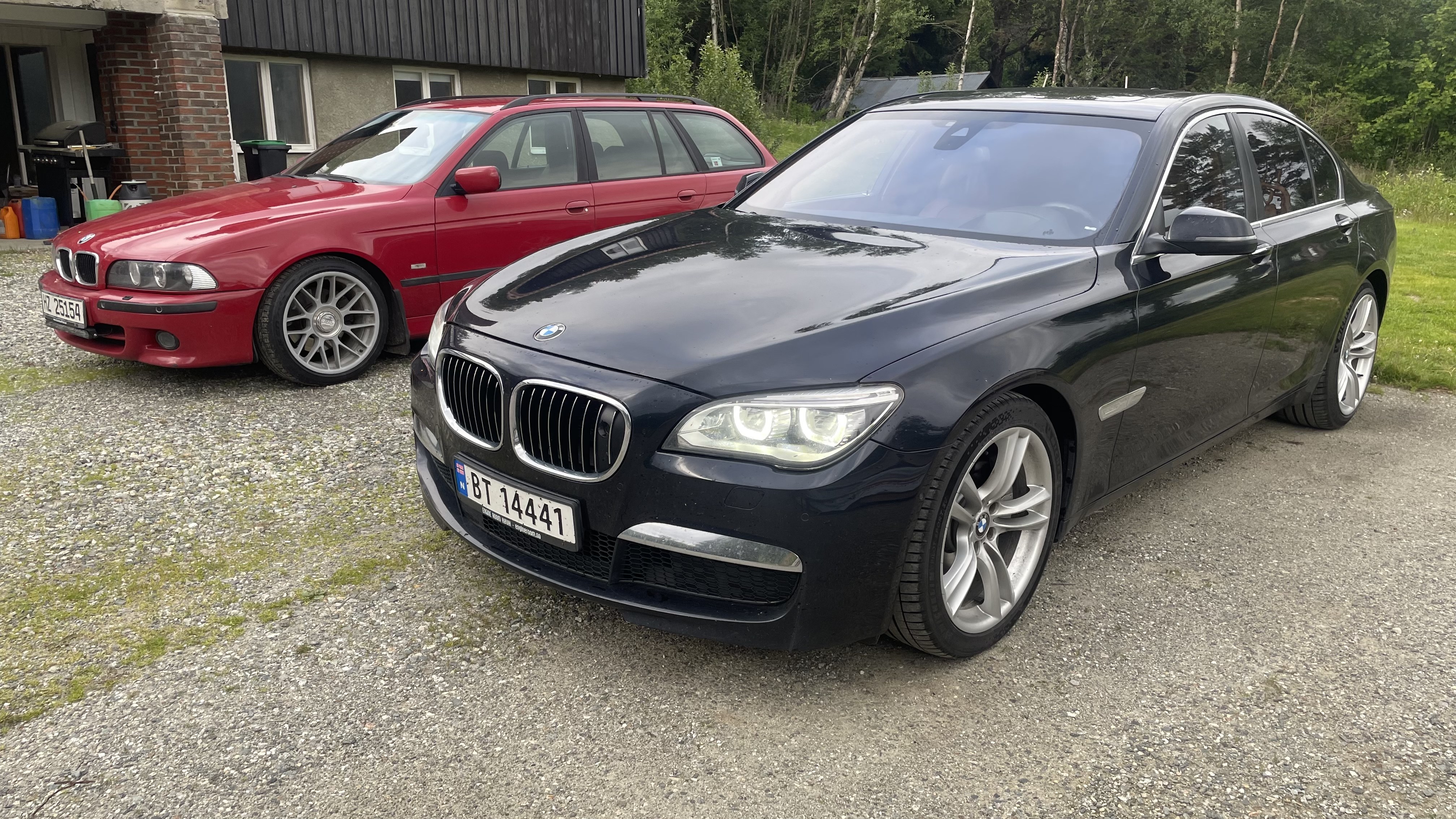

første stopp var jæren å inspisere hva @Evenlode driver med for tiden
og perfekt parkering på hotellet

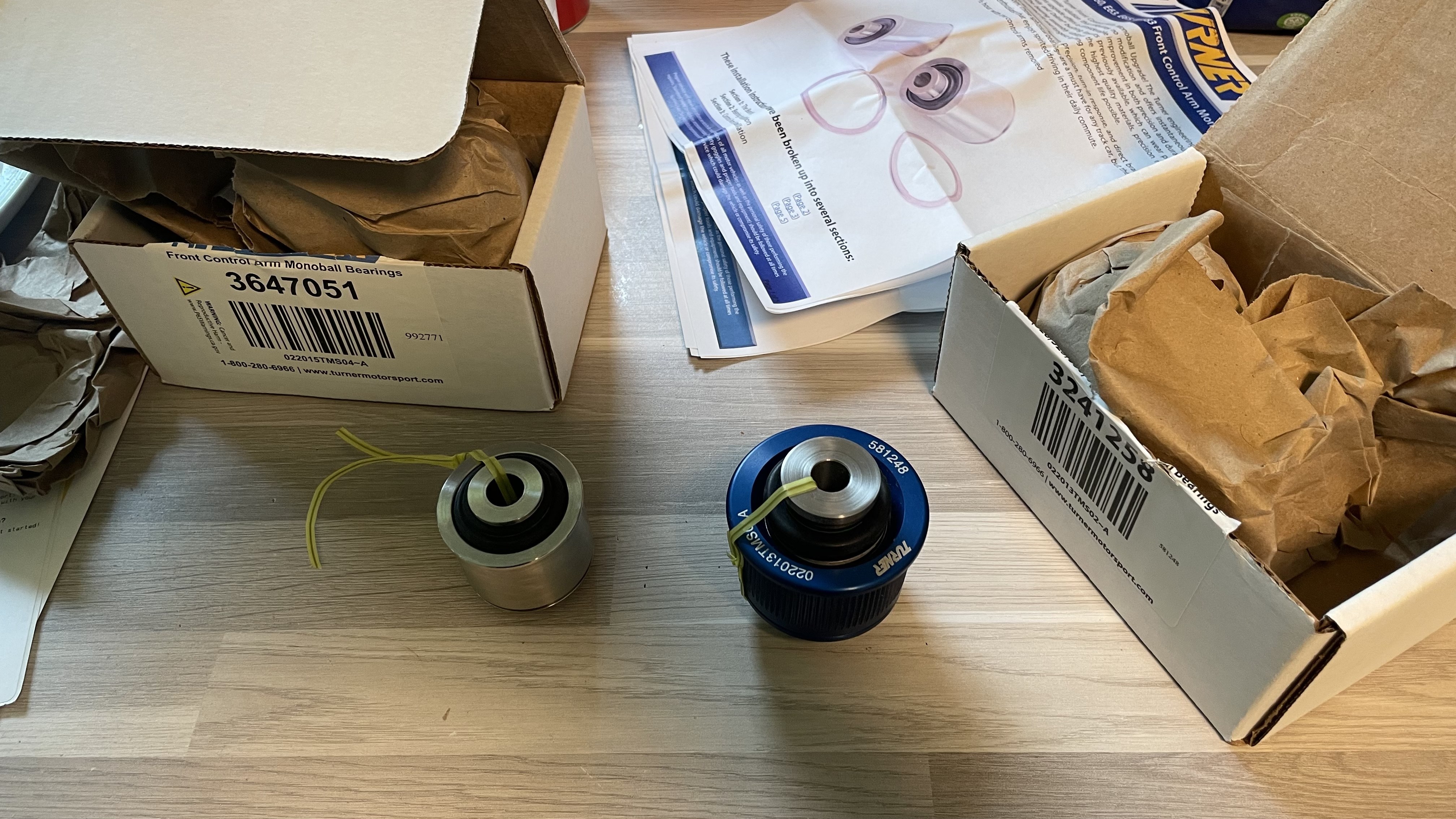

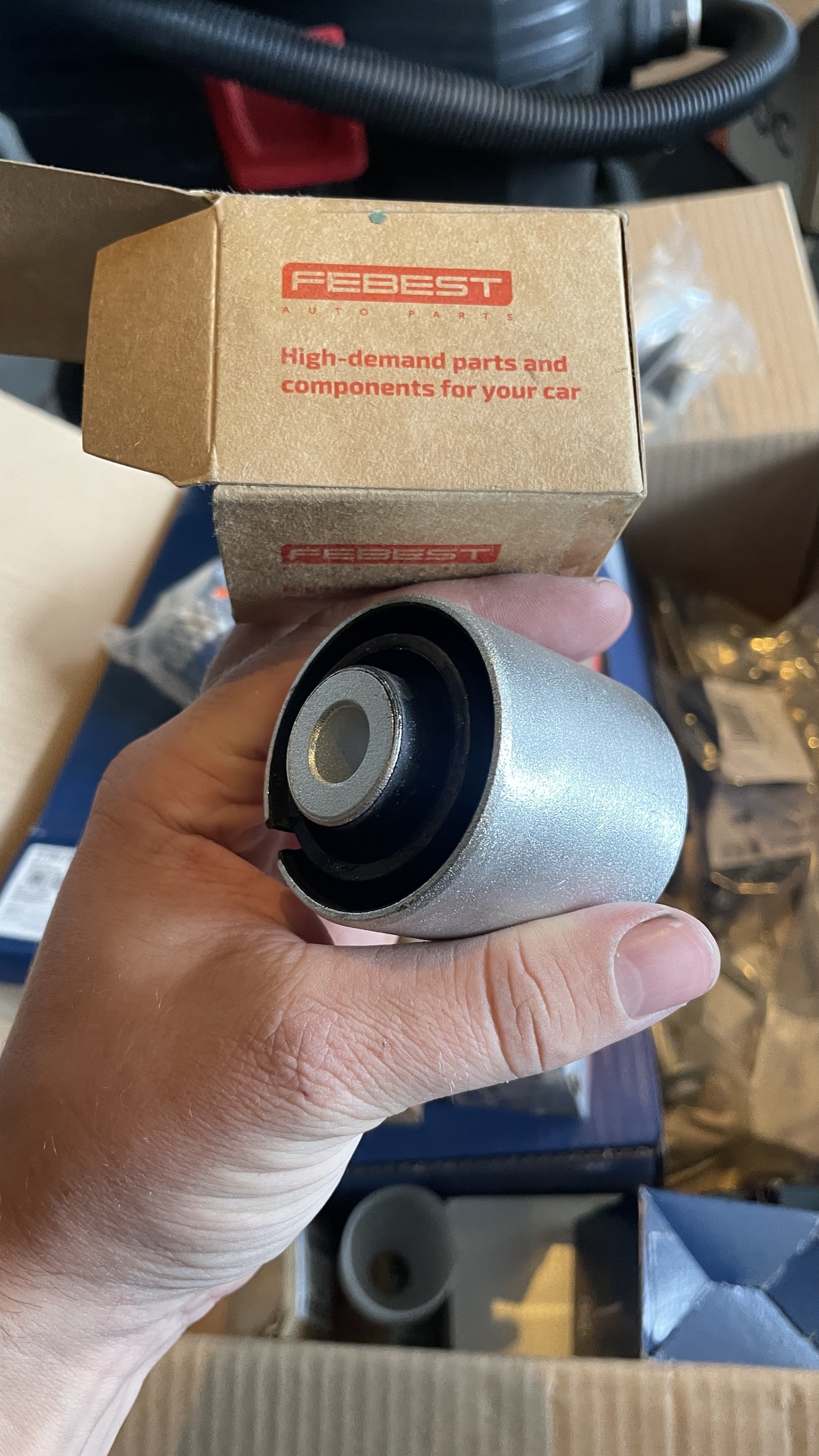

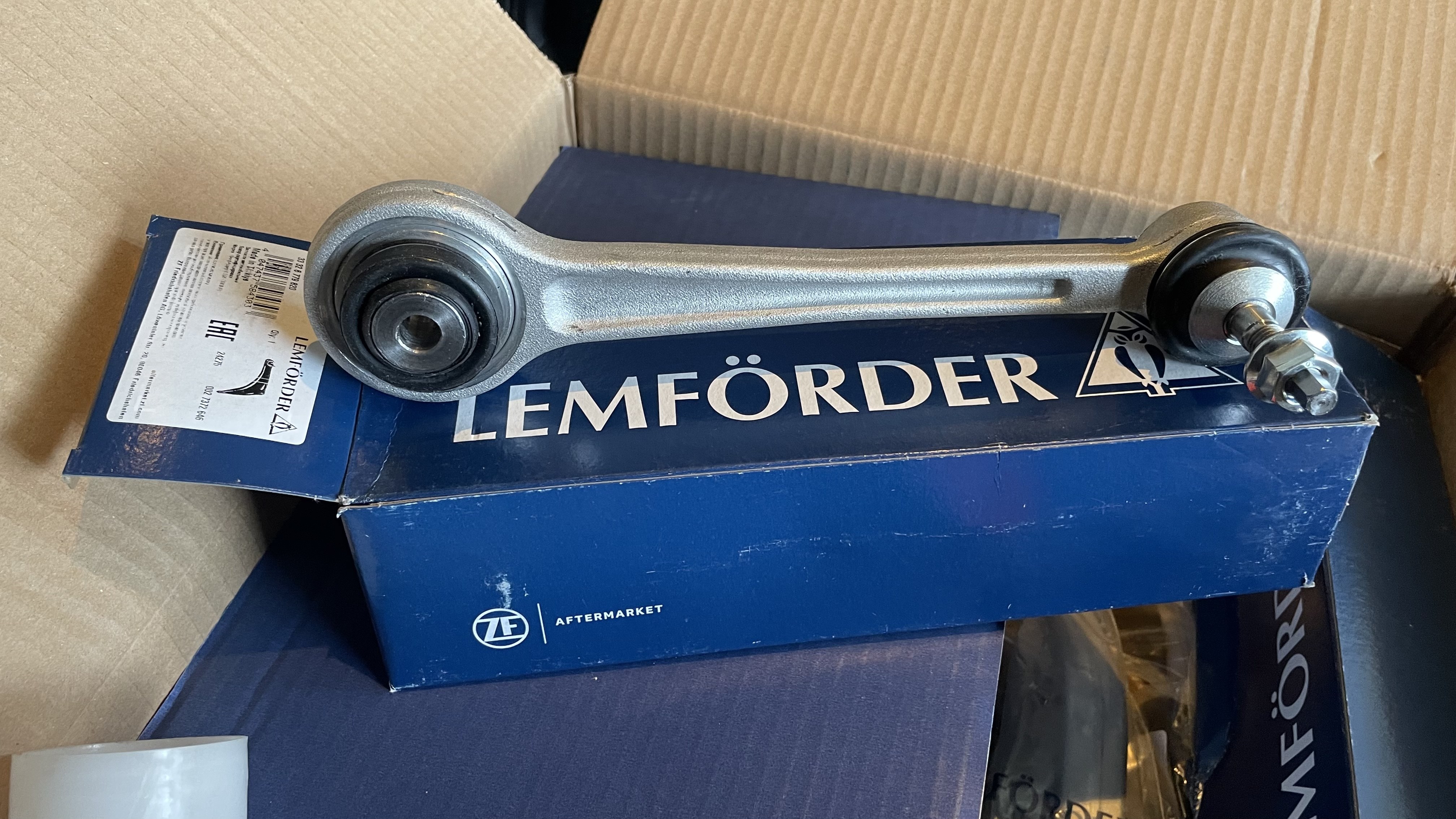

kuleforinger fra turner for caster og bærearm

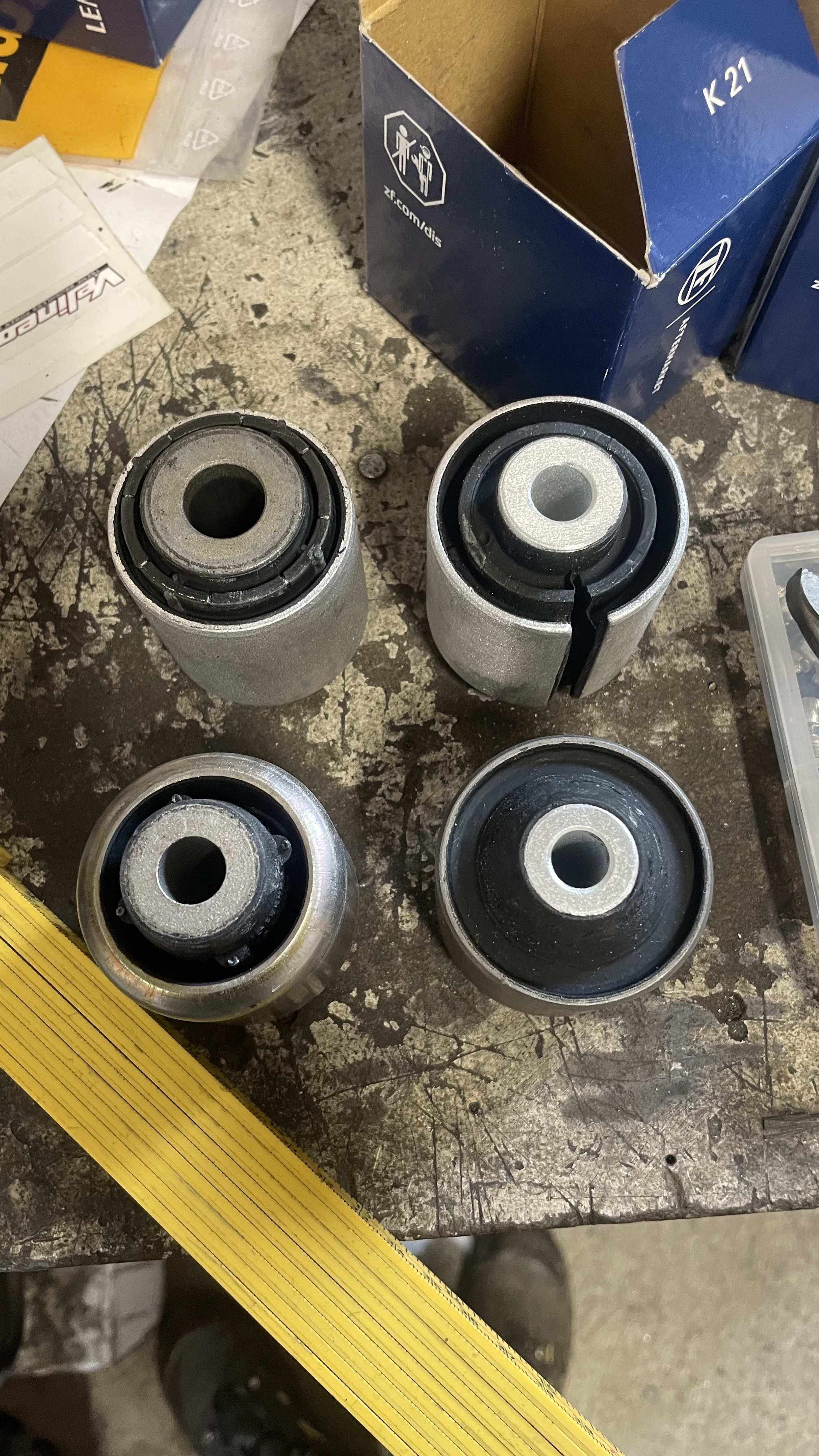

øvre fremre stag bak fra e60 m5, da med kule i begge ender.
febest bærebruforinger, men i etterklokskapen kunne jeg brukt lemførder fra e60 eller oppgradert til e70 foringer som vist på ene bilde.. men de har grovere hull så må evt ha ei hylse på e39 boltene så de blir mulige å justere som før.

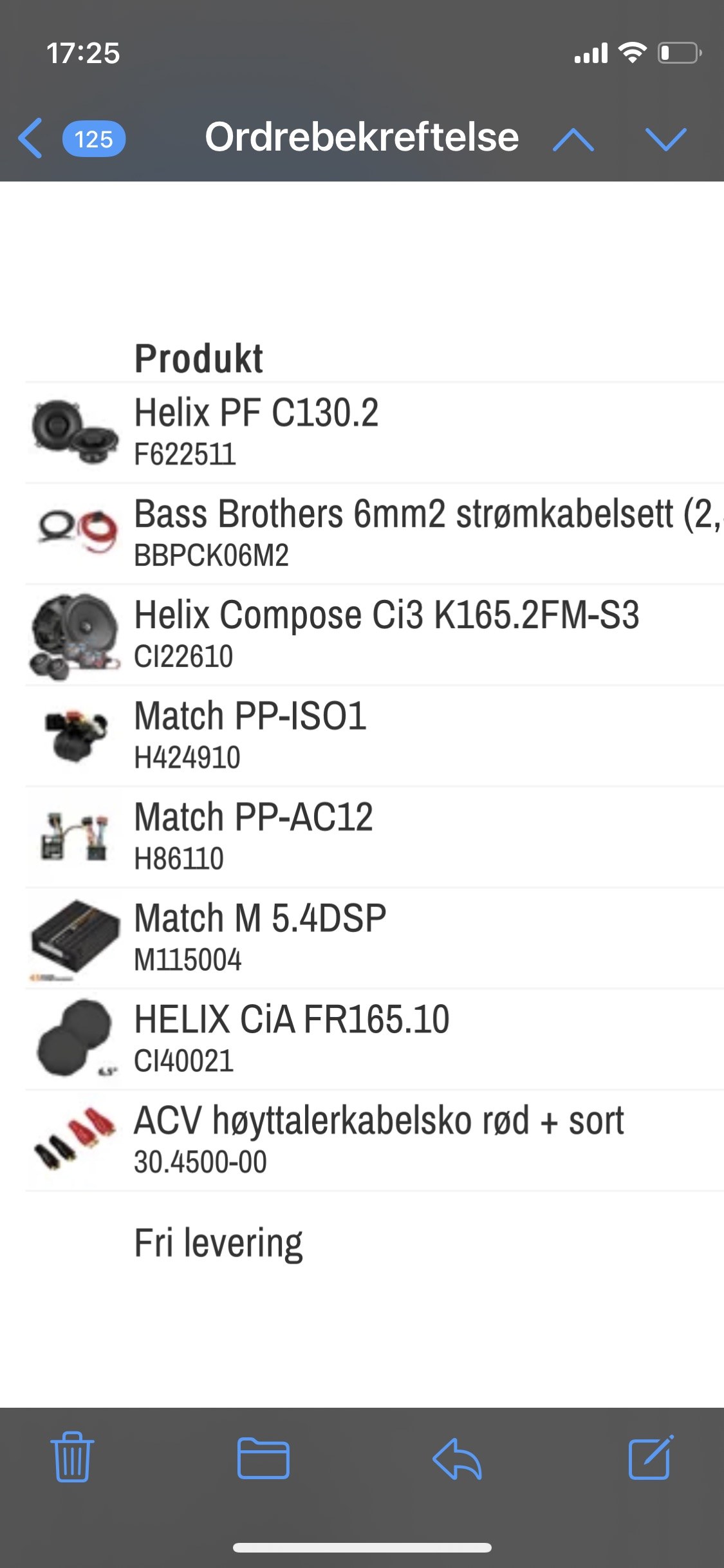

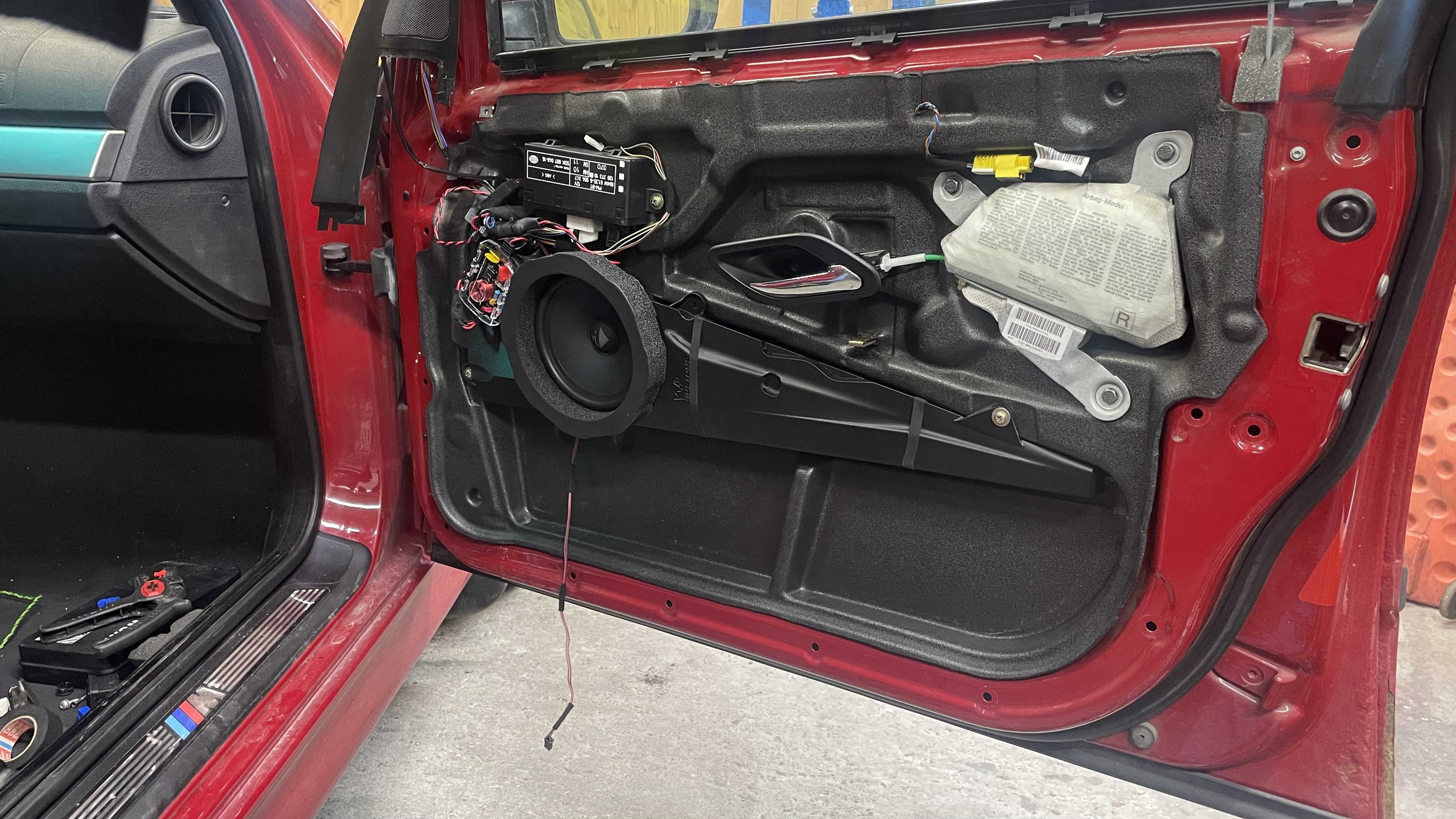

det jeg har grubla lengst på er nok skikkelig lyd i en e39, noe som tidligere har krevd endel skreddersydde løsninger du må tilpasse selv. Og tidligere har jeg jo kun bytte høytalere så derfor hatt en veldig dårlig opplevelse siden jeg ikke ga dem nok power.

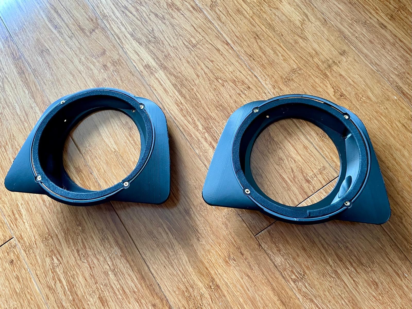

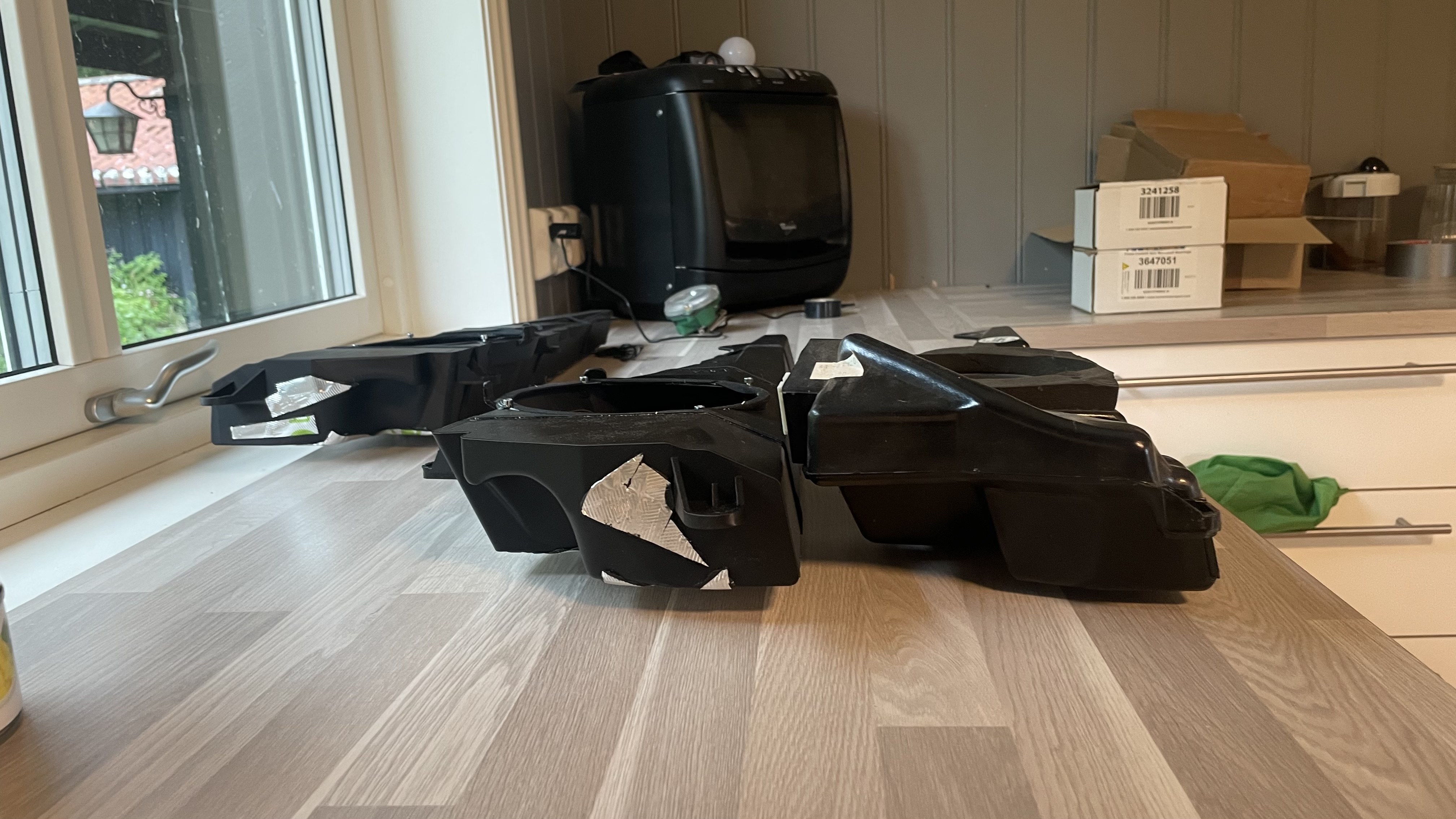

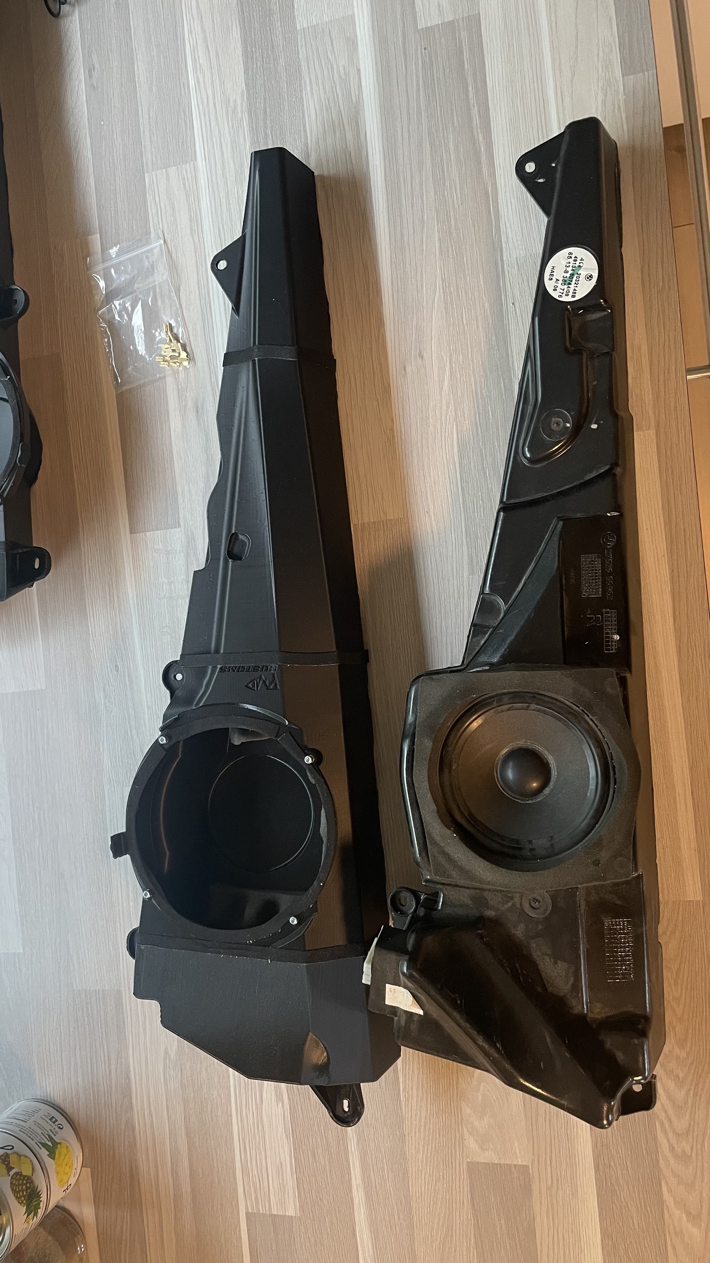

men heldigvis har en kar i Polen designet 6,5" til e39 som  passer rett inn ! Seriøs kar som selger så dette er anbefalt.
BA48DAA5-D2CA-46BD-9D26-D8243DA74311.thumb.jpeg.4629e689e8e45026e1a86a6a89b716da.jpeg8F0B87E6-C2FD-47CB-9AEF-889C6959D315.thumb.jpeg.75fb4f05b23ee1141679ee5bdbceb81d.jpeg9824E339-B268-4258-826F-05CE0D270972.thumb.jpeg.c14f03b0b0f8068f08a8d1542785c829.jpeg

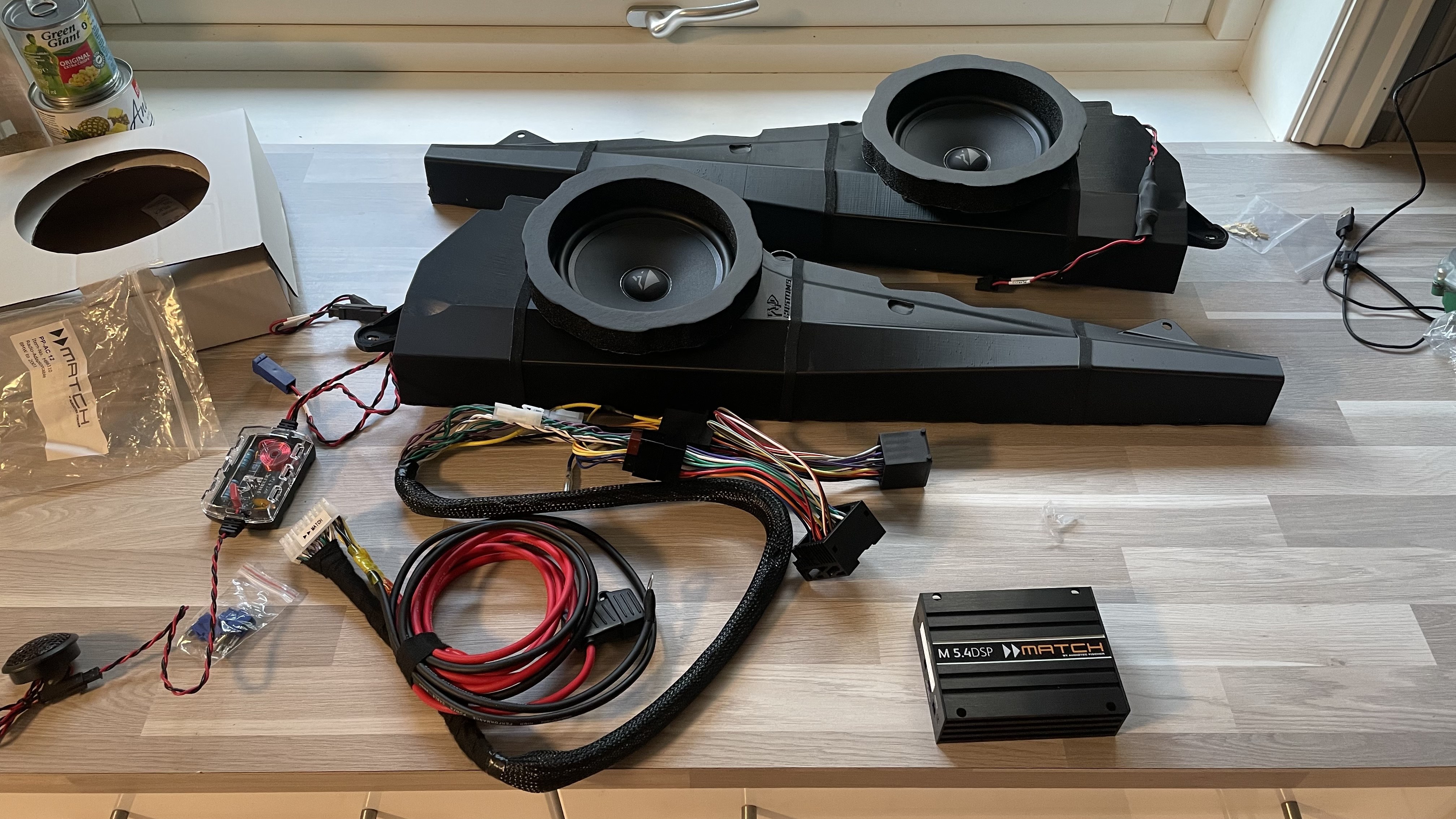

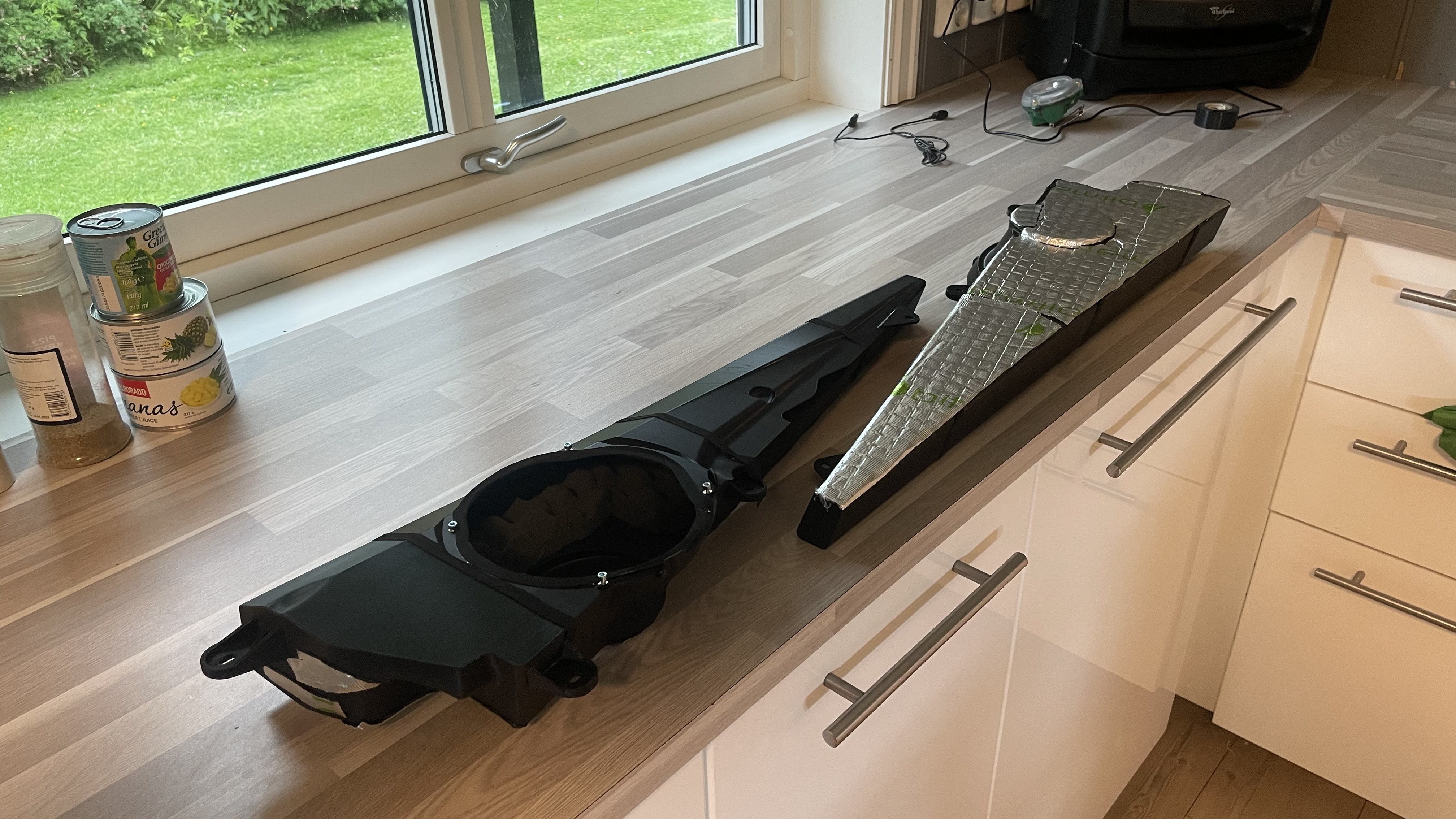

du får de både med og uten port, men ifølge skaperen så ville man miste endel midbass med portet kasse så det ville han ikke anbefale om jeg likevell skal inn med subwoofer.

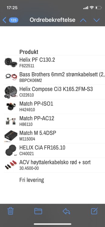

så ble det å rådføre seg med bassbrothers om høytalervalg ut i fra hva det var plass til og endte på følgende deler
det fine idag er at det er mange løsninger for å kunne beholde original spiller, derfor ble det match forsterker oppsett.

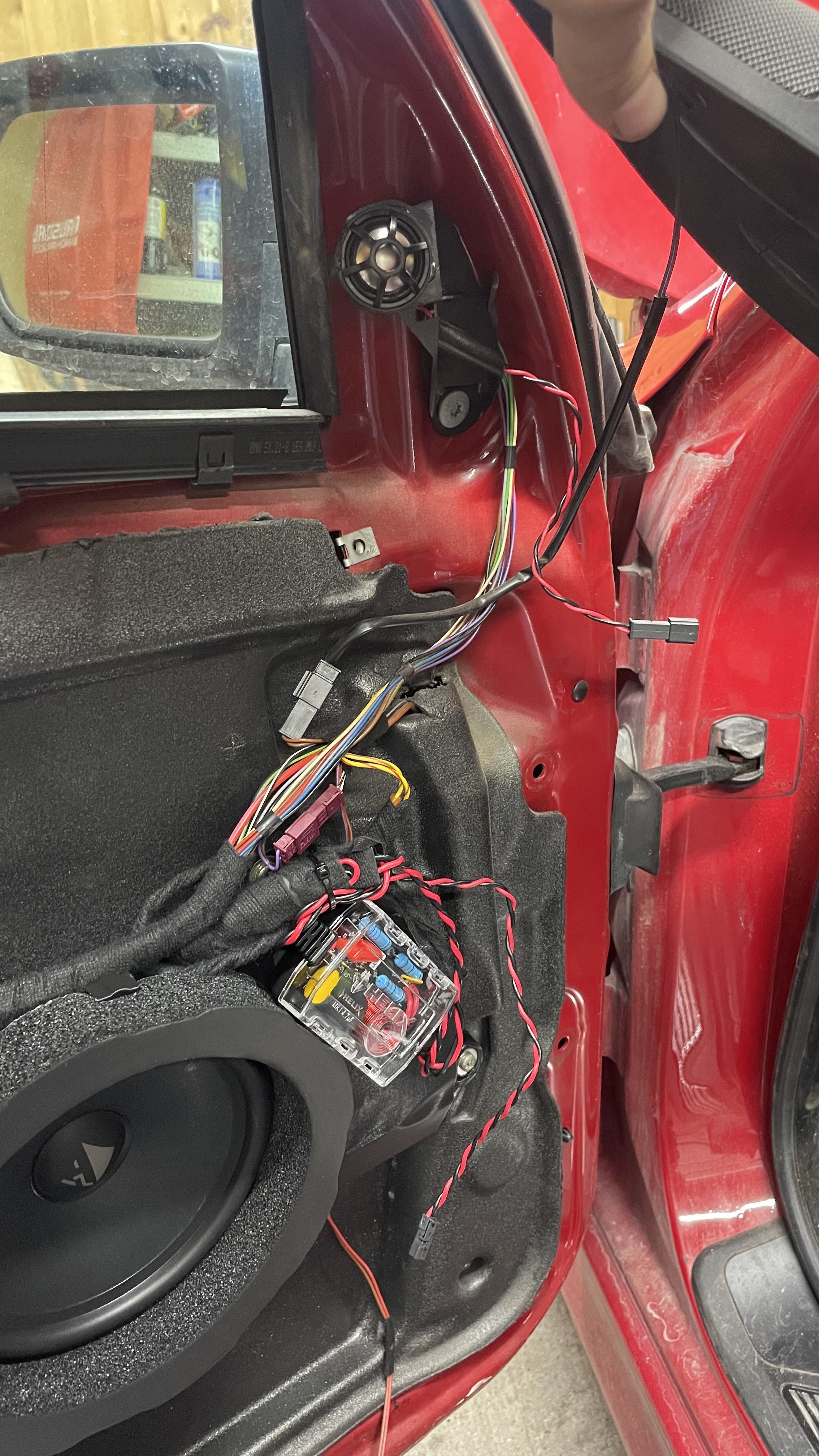

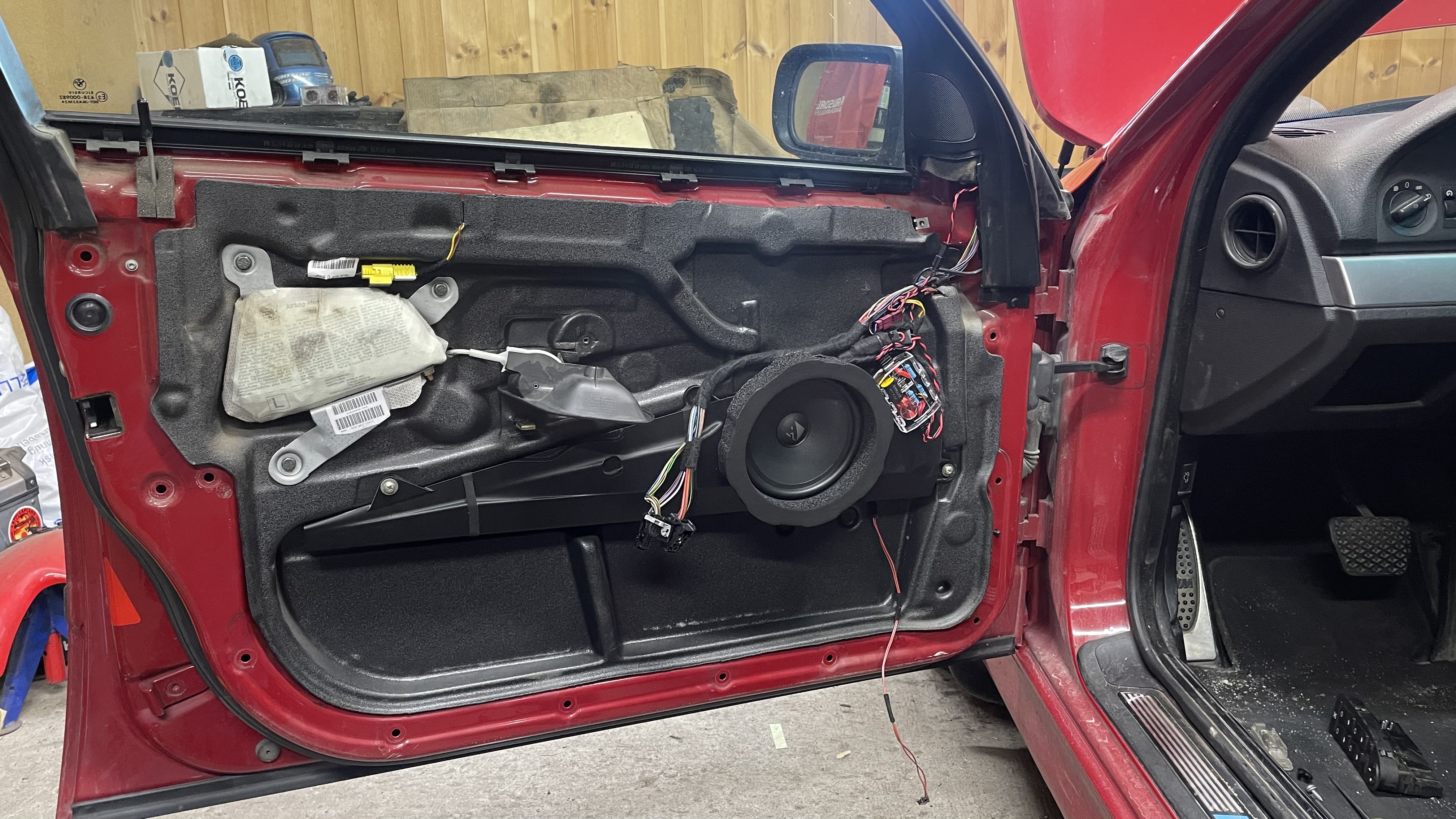

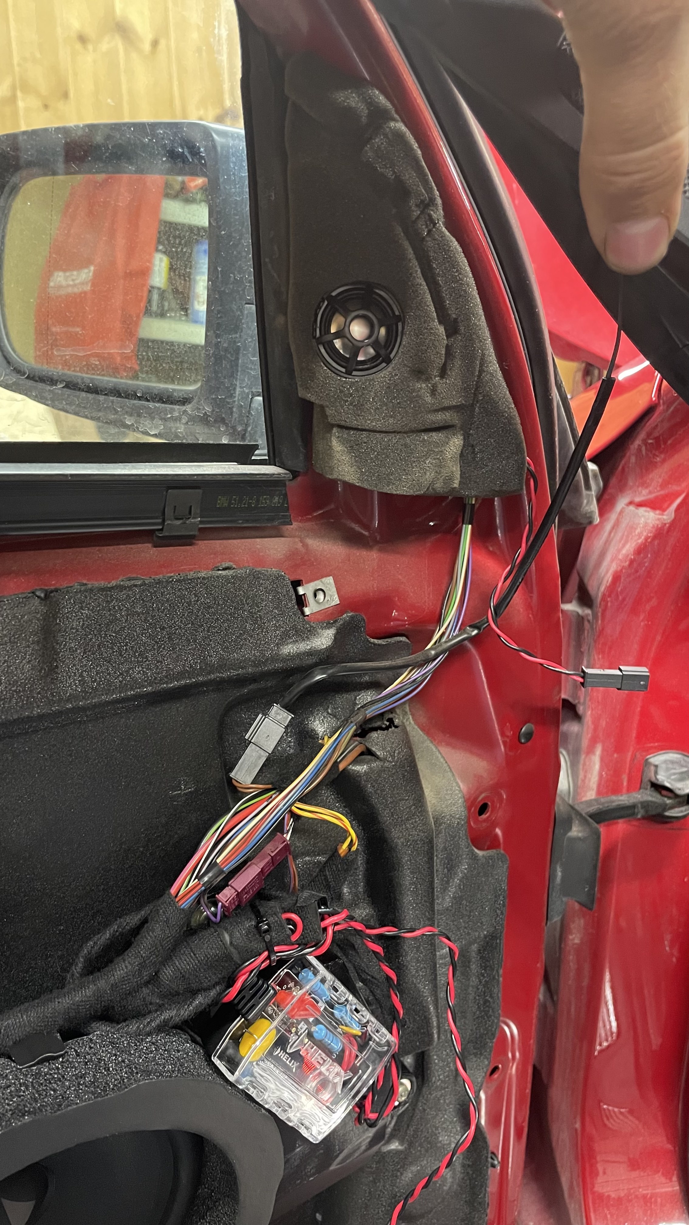

her er alt klart for montering
og alt passer veldig bra!

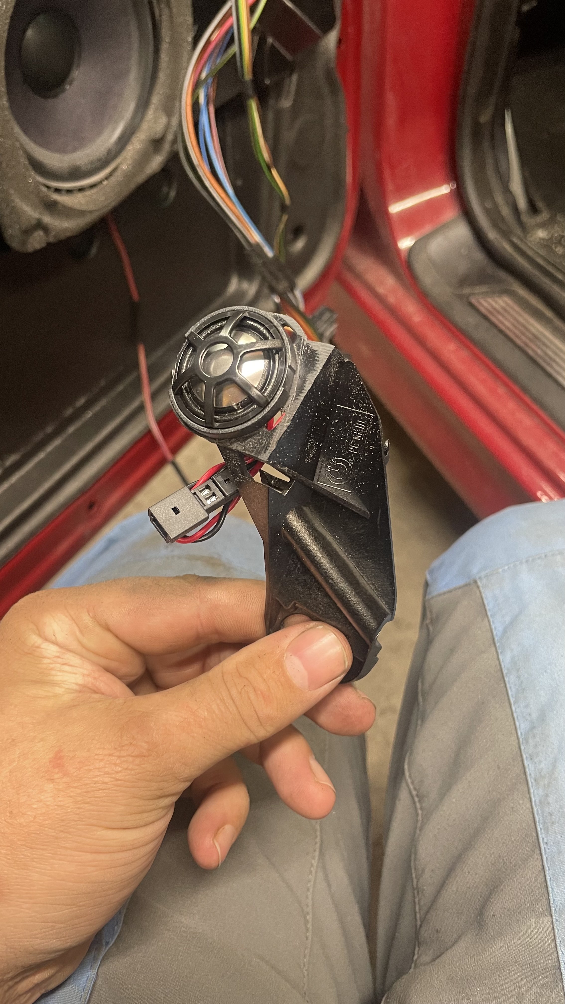

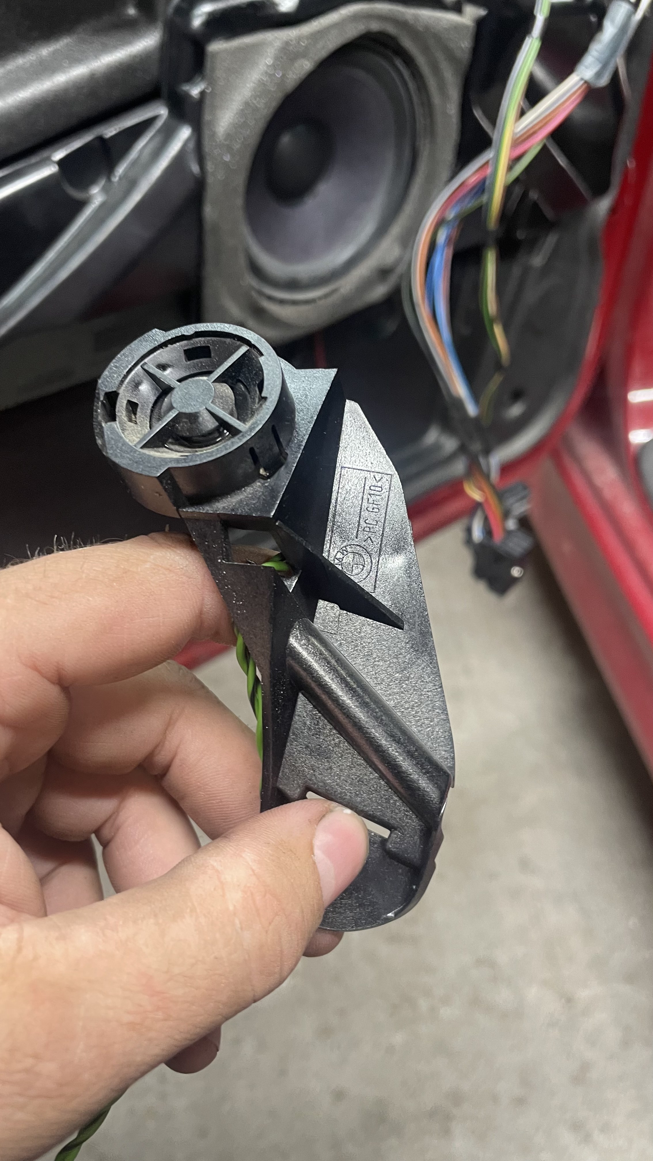

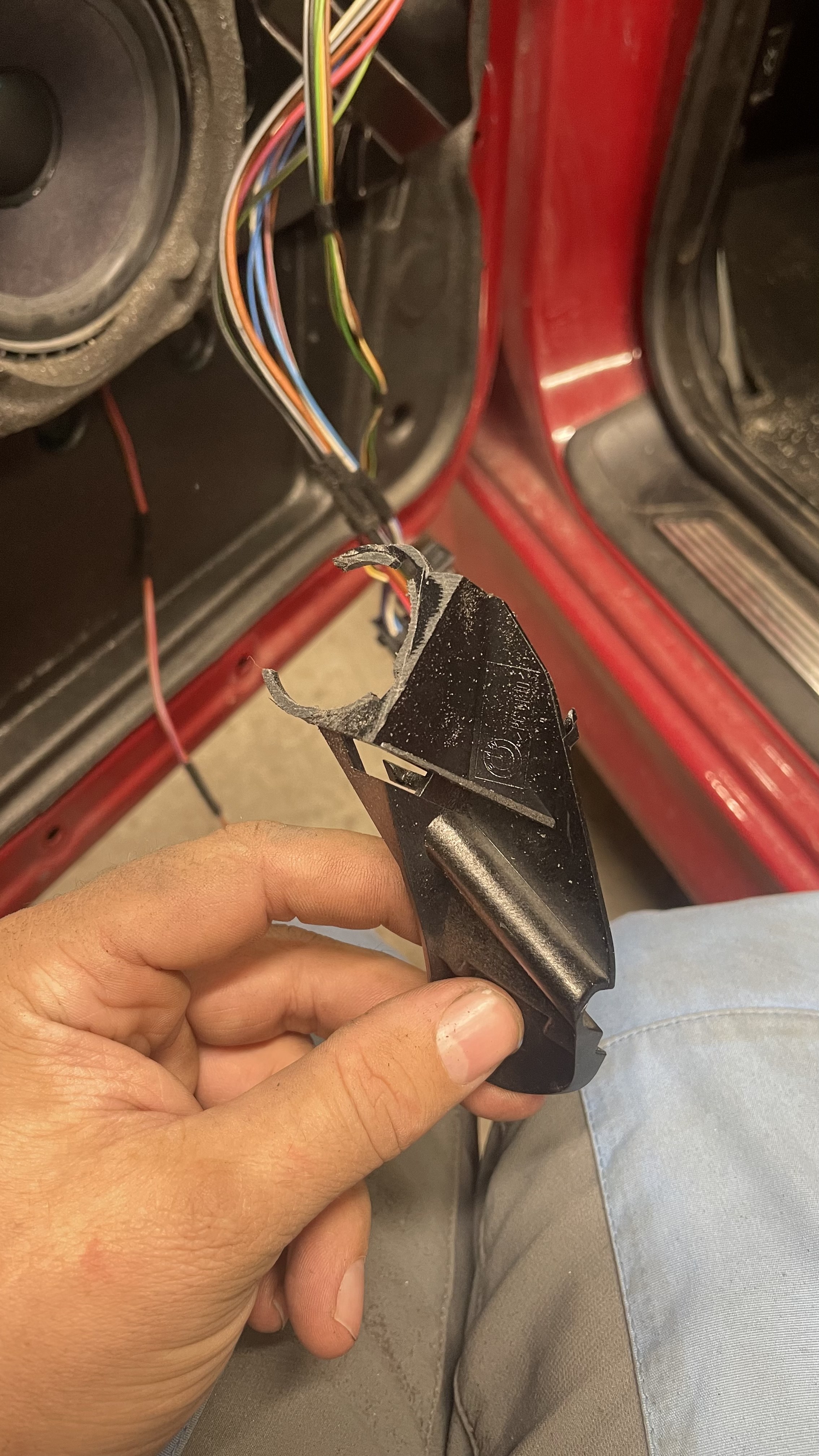

friserte originale diskantfester så alt sitter som originalt
A8E5A988-2AF0-4539-9A6D-2DFF2340A0C6.thumb.jpeg.efb31b8bc39fa9da28b34a7825621da8.jpeg51E92635-F234-4CDE-9B2D-53DCF9BAF0AC.thumb.jpeg.9d18e01c7083262c8c01322df9a53005.jpeg7E2A1F8D-F929-4D60-B7BA-6E99E613BACA.thumb.jpeg.5cdfc80e93c3e892590eb94e0162e72b.jpeg16DA9634-AEAF-423F-81D4-79892D7DCB78.thumb.jpeg.59a6795b85ccb8dfb61b7a9817d8ecf6.jpegB292E118-A2D1-4DE9-9C8F-51D023F09F5E.thumb.jpeg.fa64c47ec658998639c8ae4deaafcd81.jpeg
begge dører ferdig

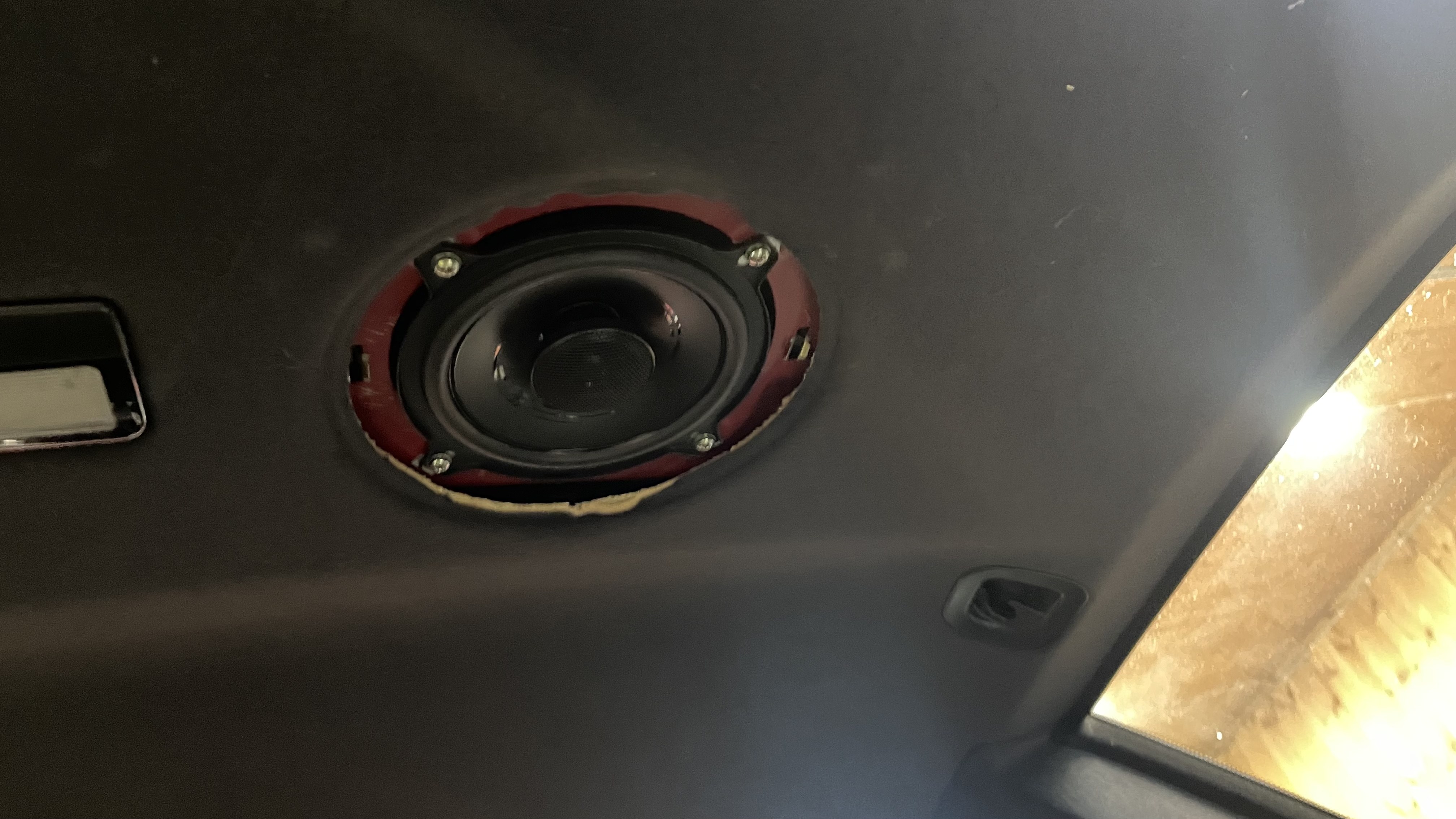

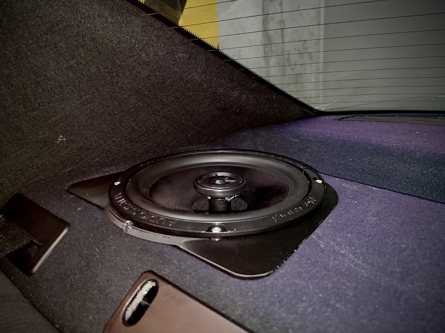

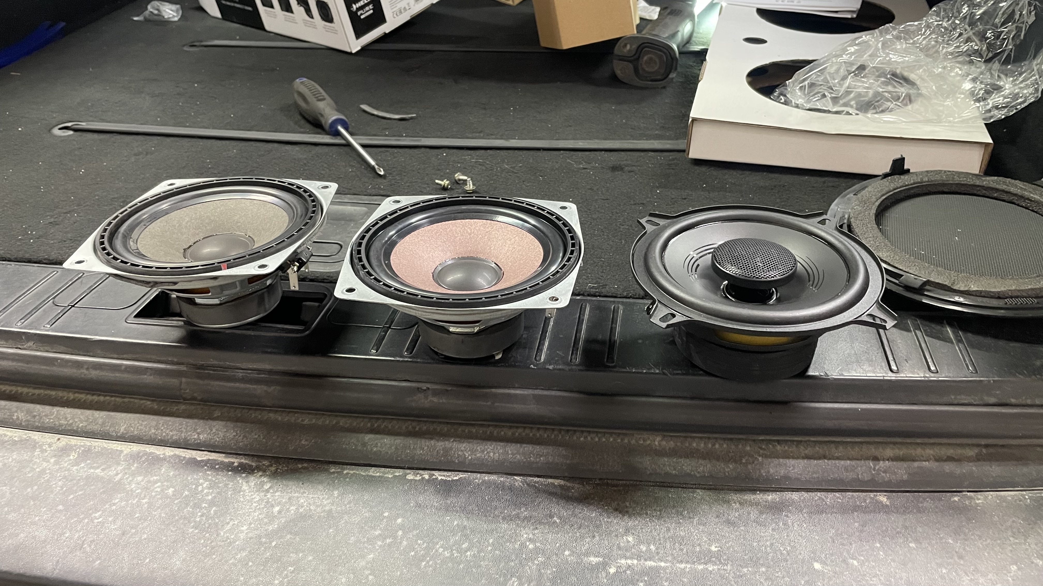

Gikk for rimeligere coax høytalere bak
byggekvalitet er upåklagelig på alt fra audio fischer, lydkvalitet kan ikke jeg uttale meg for dessverre. Men veldig flott at det meste har kontakter ferdig i delefilter og element

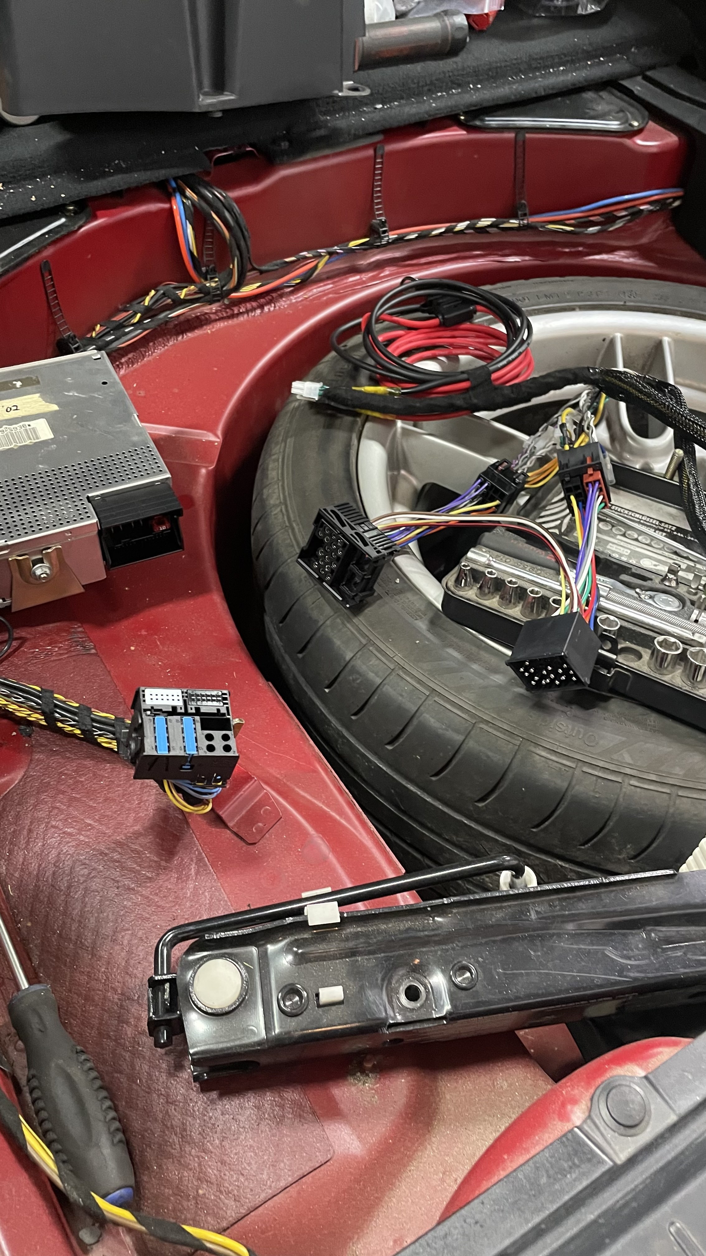

en gjorde dessverre en feil som skal være umulig, men presterte å kjøpe en iso adapter istedenfor quadlock som jeg egentlige visste veldig godt var feil. Så her ble det ikke natt og dag på lydkvaliteten samme dag.
så da er det vare å vente på postgangen til riktig adapter kommer. Imens så ble det jo en oppgradering, man kjenner at det er litt krefter i dørene nå men det blir ganske fort ubehagelig om jeg skrur lyden litt opp. Det er som forventet side jeg spiller de direkte fra bm54 som har veldig lite krefter per kanal.

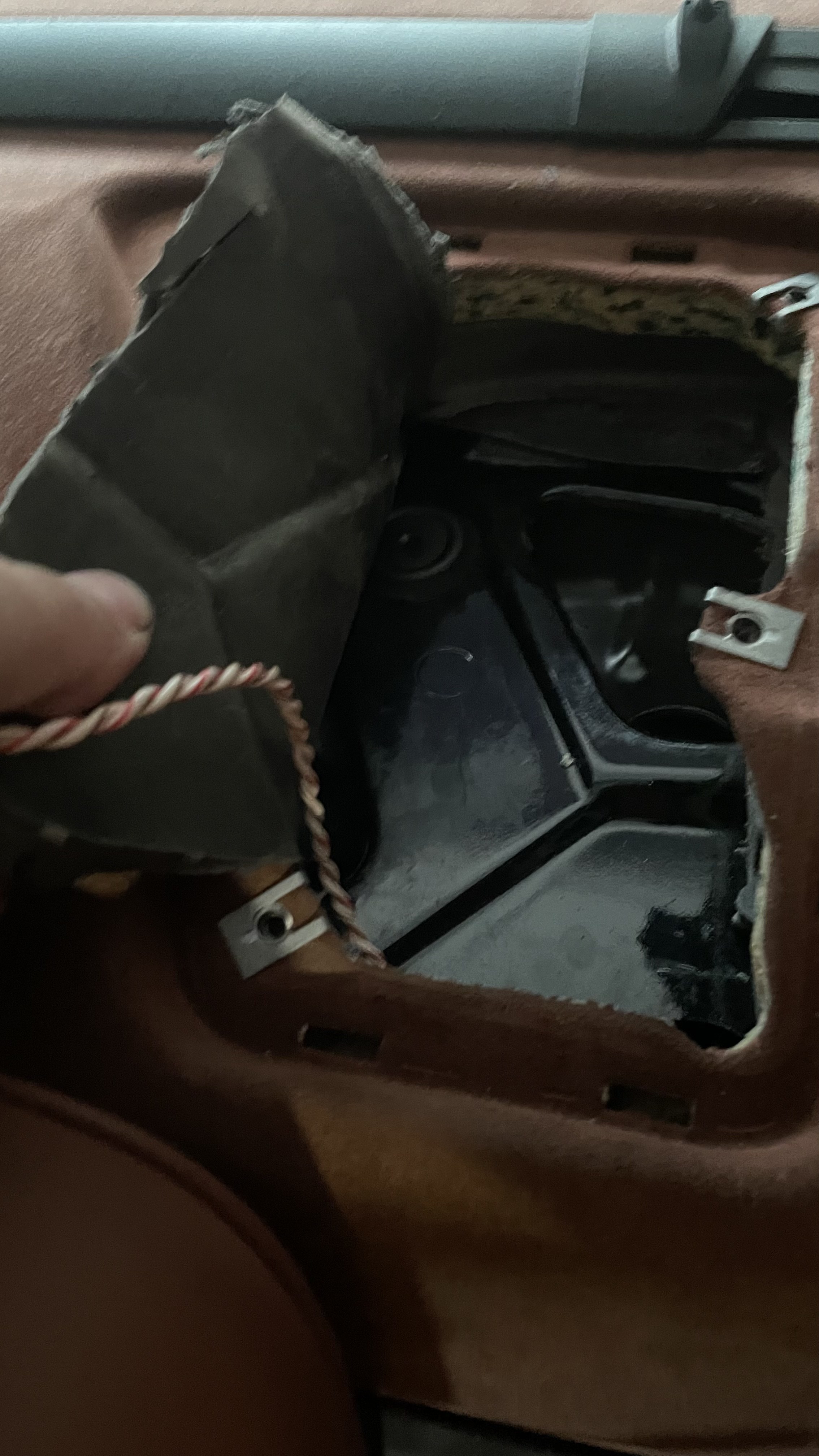

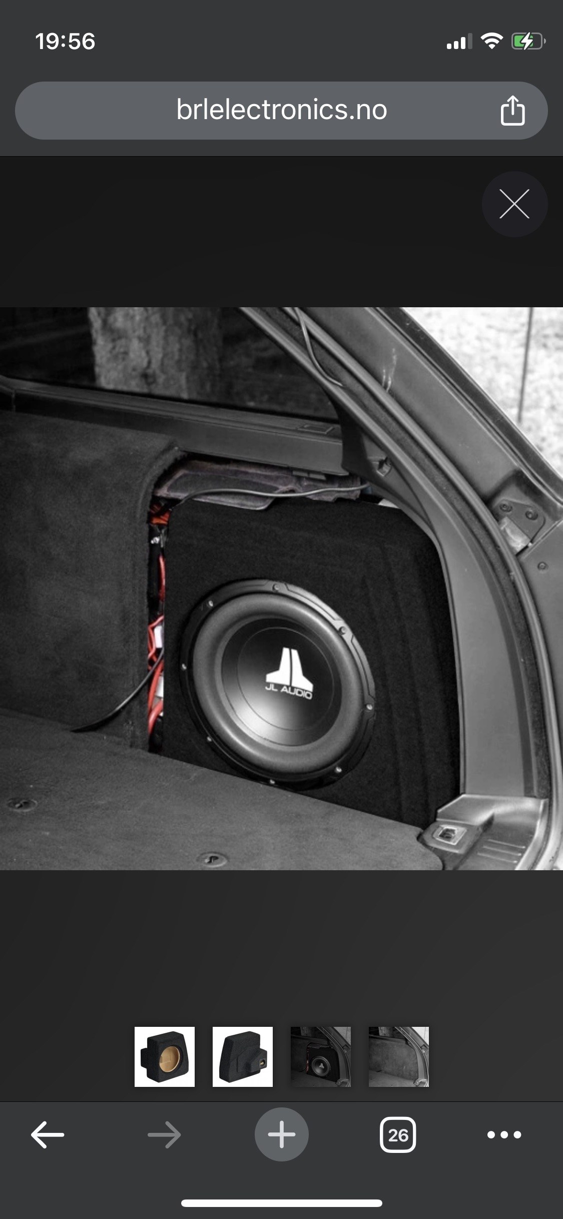

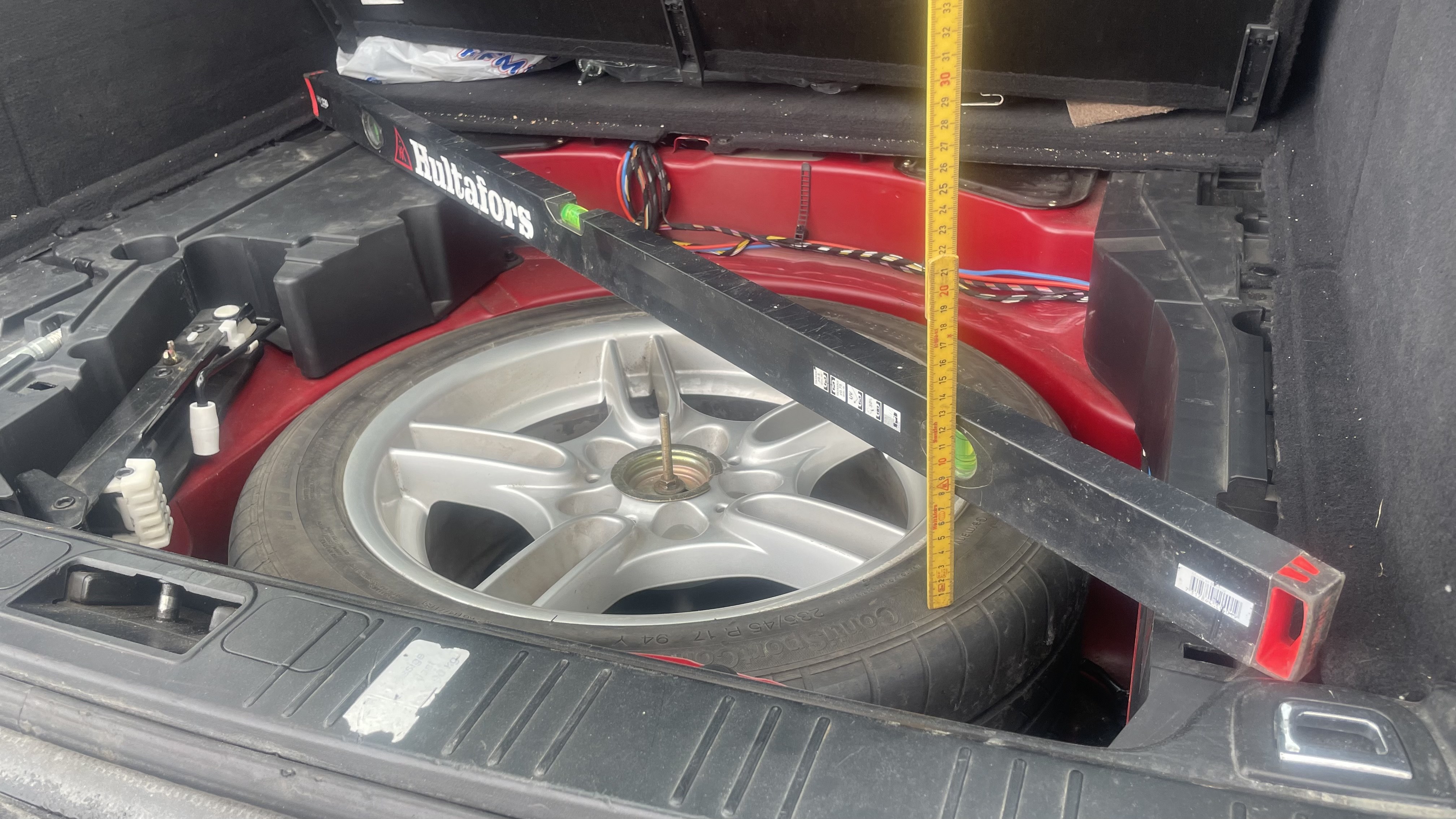

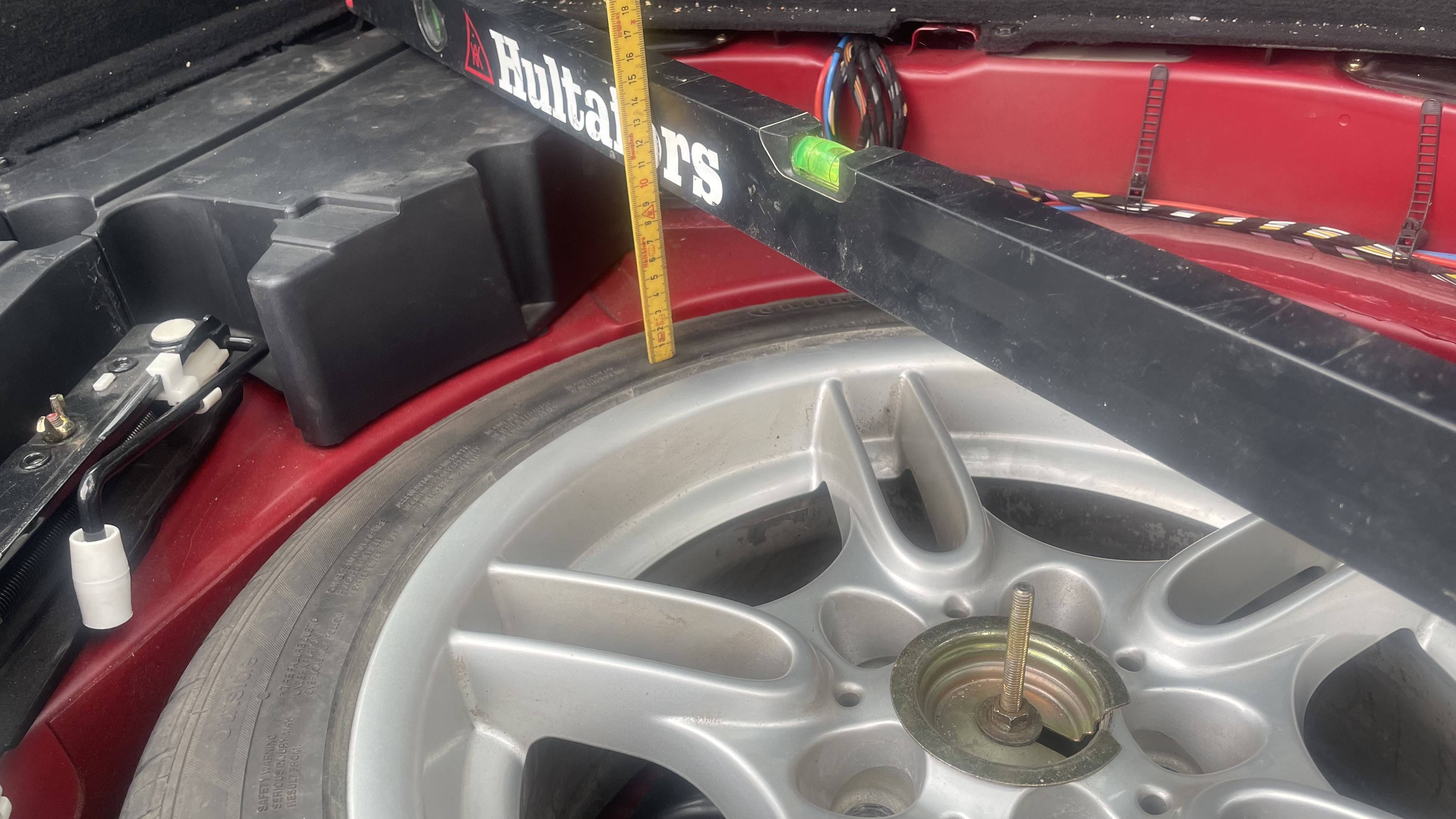

ellers blir det nok en subløsning, type usynlig. Hadde et håp over hjulet i hjulbrønn men her er det veldig lite å gå på med vanlig gulv, om det lar seg gjøre må fagfolk svare på.
4DF27944-A86F-4378-966C-DDFFFFA198E7.thumb.jpeg.553219ba687ddce9528158309e8cf19d.jpegCBDED479-4BF1-4A7D-ADD4-1356E6CB70EF.thumb.jpeg.afb2fb1f1b981f07dbfac1ad5cecdab5.jpeg

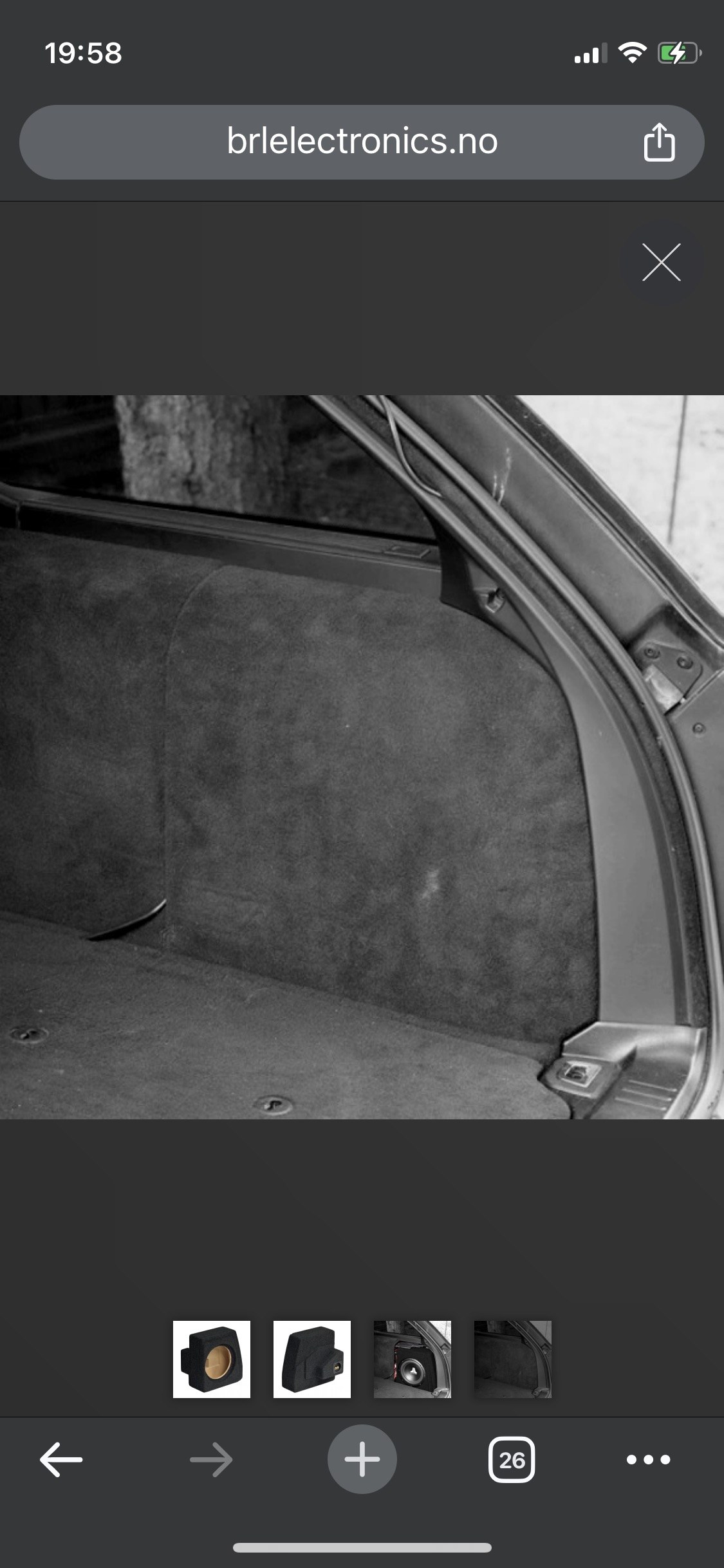

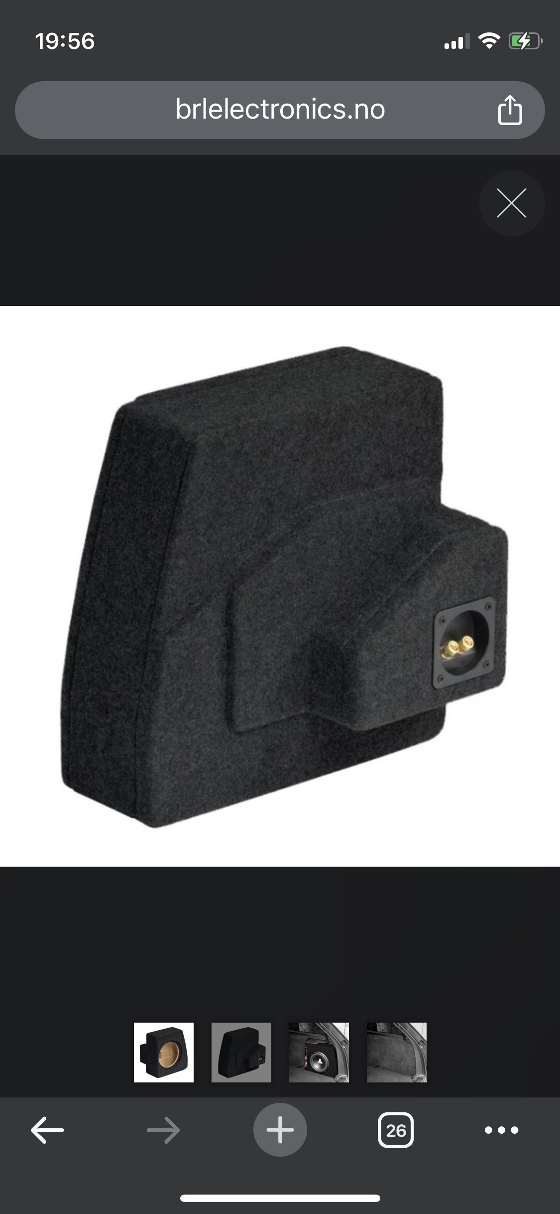

ellers så er plan B å kjøpe kasse som plasseres over batteriet, hadde egentlig avtalt kjøp om ei slik kasse på finn men noen andre kjøpte den tross avtalen før jeg kom hjem fra jobb.
35F3FE7F-644F-40C9-9CE5-409D21D1B258.thumb.jpeg.682326668f1338ce2f433b9a9f314d2b.jpeg5C475048-42B5-4205-87E9-7A972392C246.thumb.jpeg.8d7f4257758418382b102a818efb0c54.jpeg43555EE3-9E75-4CD8-81F0-FC13F18B65DF.thumb.jpeg.0a533214c40f7c583281ce3a2c57cc3c.jpeg
Eneste bekymringen er om ei slik kasseløsning vil framprovosere lyder fra interiøret.

Ser for øvrig at Bilradiospesialisten fører sånn sidemontert basskasse du var på utkikk etter, her. Tipper at den dybden du har å gå på i brønnen der blir for liten hvis du skal beholde dekket. Selv noen av de tynneste basselementene på markedet vil fort bikke 10cm, og så kommer jo litt tykkelse i MDF oppå det igjen.
kjøpte de av en kar som heter Radosław Godzina, dukket opp på en e39 gruppe på feisbukk.  BMW E39 Exclusive Club for å være eksakt.  meget profesjonell å forholde seg til. han er også på saken med å  ordne løsning for 6,5 bak på sedan. men i sedan er det jo best med individual hifiløsningen som er dobbel 10" i hattehylle.
66,5mm dybde inntil en magnetstørrelse på 90mm.  men ja gå ut i fra 65mm dybde så er det mye rart som passe, men ikke mine gamle focal k2 power som jeg har liggende å flyte da de er altfor dype.  men da måtte jeg nok hatt en helt annen forsterkerløsning også.
legger ved bilde av braketter til høytalere bak, med riktig element og litt overflatebehandling av adapteren kan dette se meget bra ut.
504979509_10223494928640913_2998373799482623467_n.thumb.jpg.b2fa6ca4c00a4f11b8ba86b5d3167733.jpg466329194_10221901818854164_1369892000790632606_n.thumb.jpg.e13f44e2105fab0d9d9f368ddc936b27.jpg
ser også noen som fester 10" element rett i sidedekslet bak i touring uten kasse bak, er litt skeptisk til om de sitter godt nok til at de ikke rister løs ved spilling.  men det hadde jo vært en enkel løsning, frister jo med et element i vær side.  men da blir det jo evt mindre kasse på venstre side en høyre, og det spørs jo om mk4 navi modul tåler et subelement i umiddelbar nærhet.

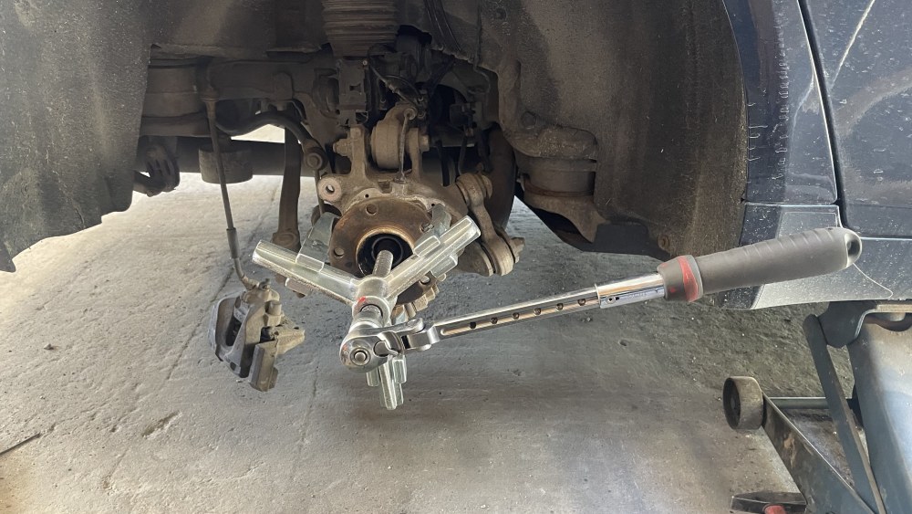

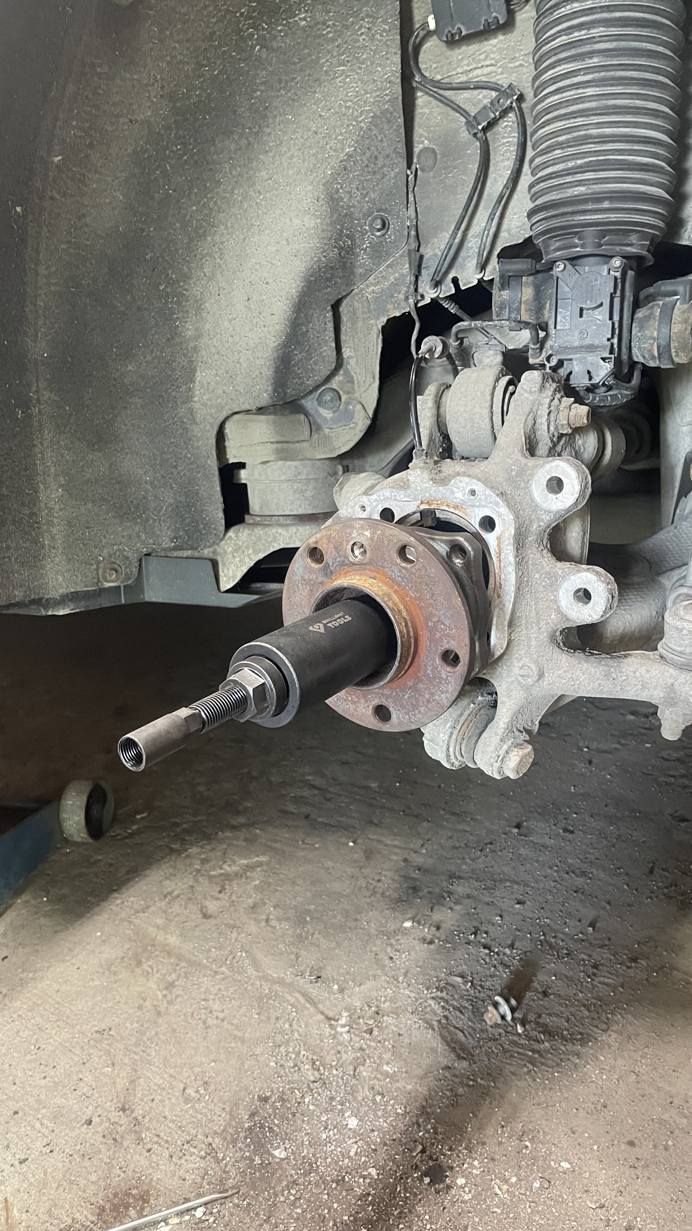

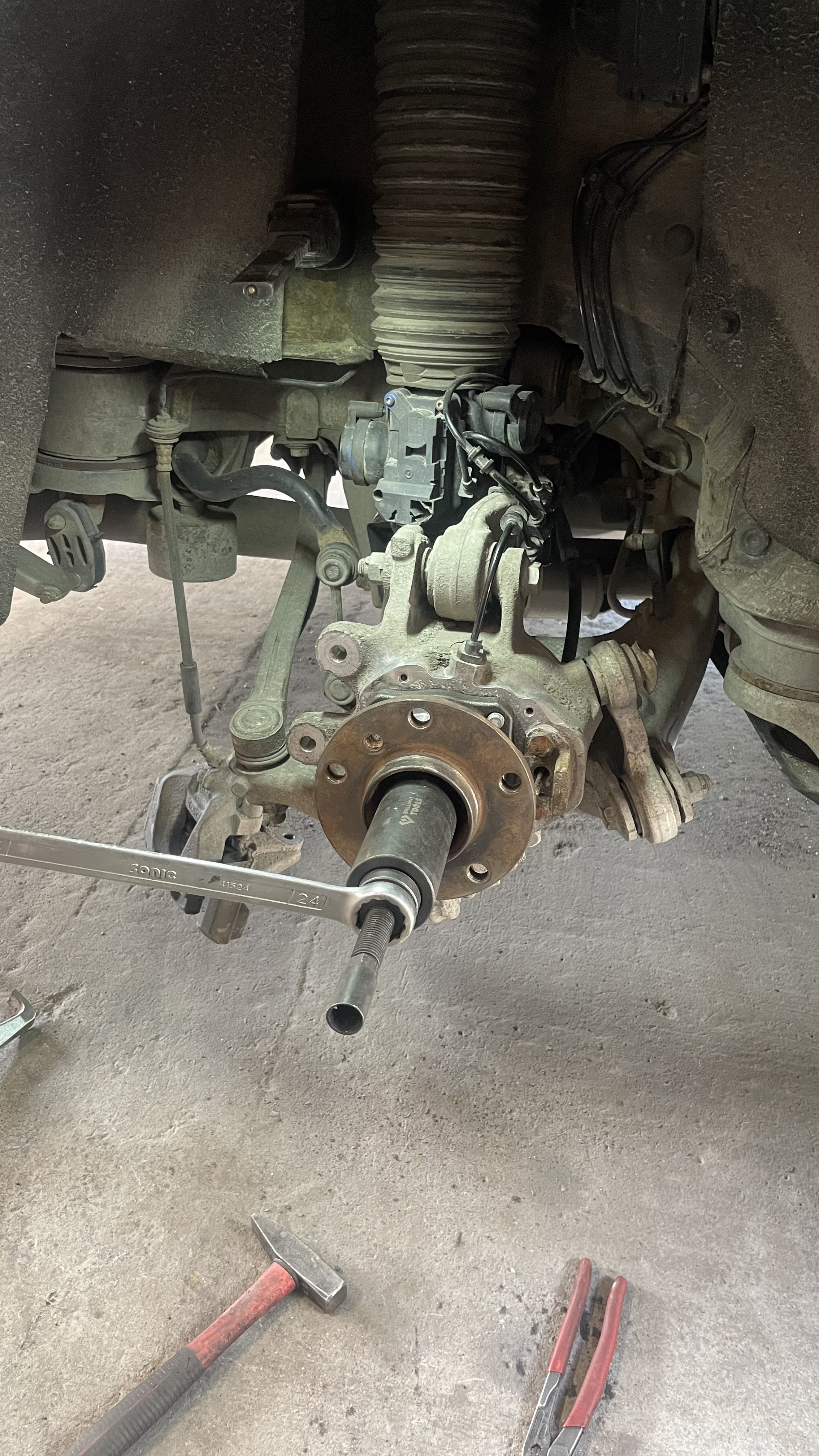

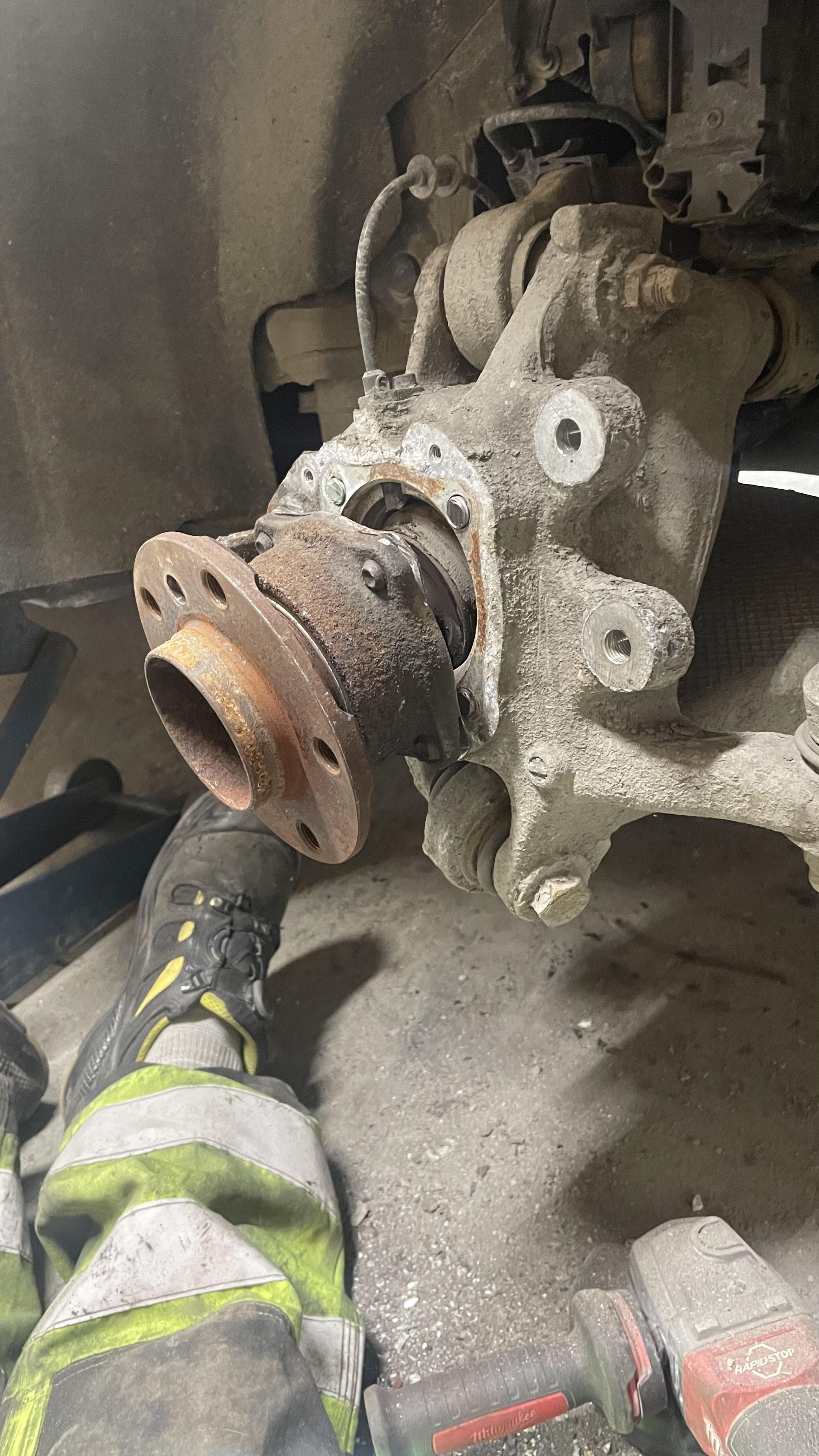

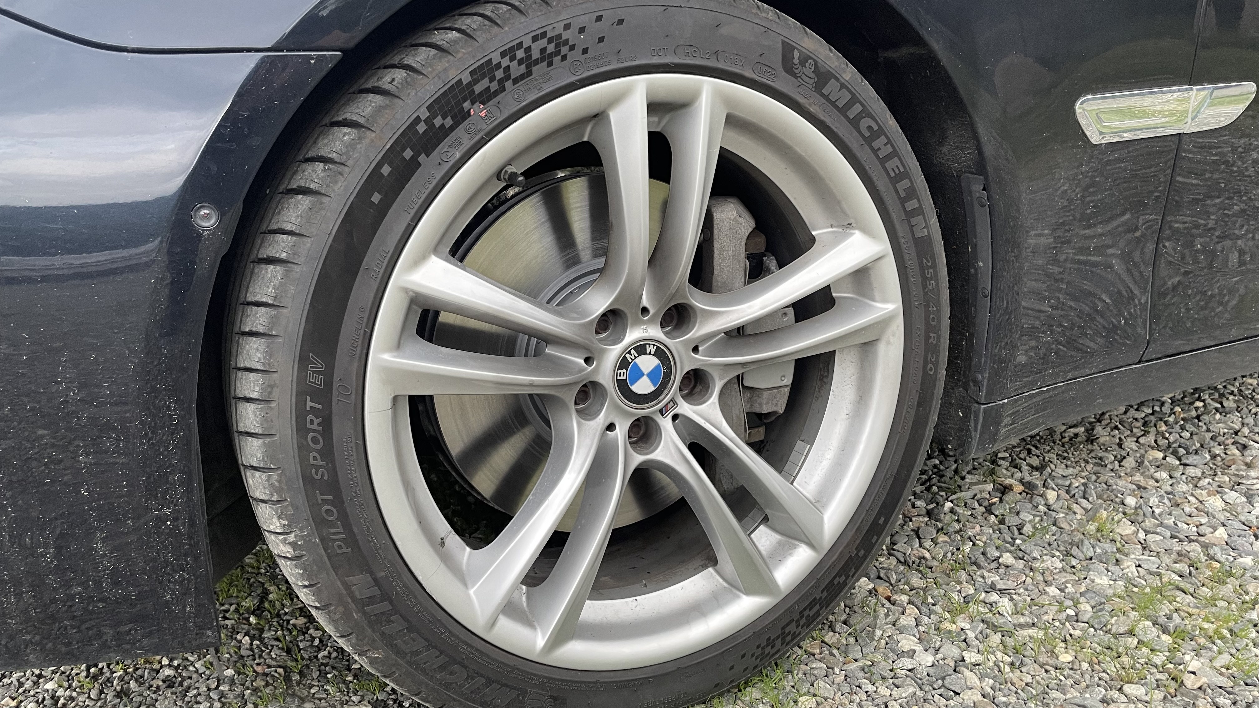

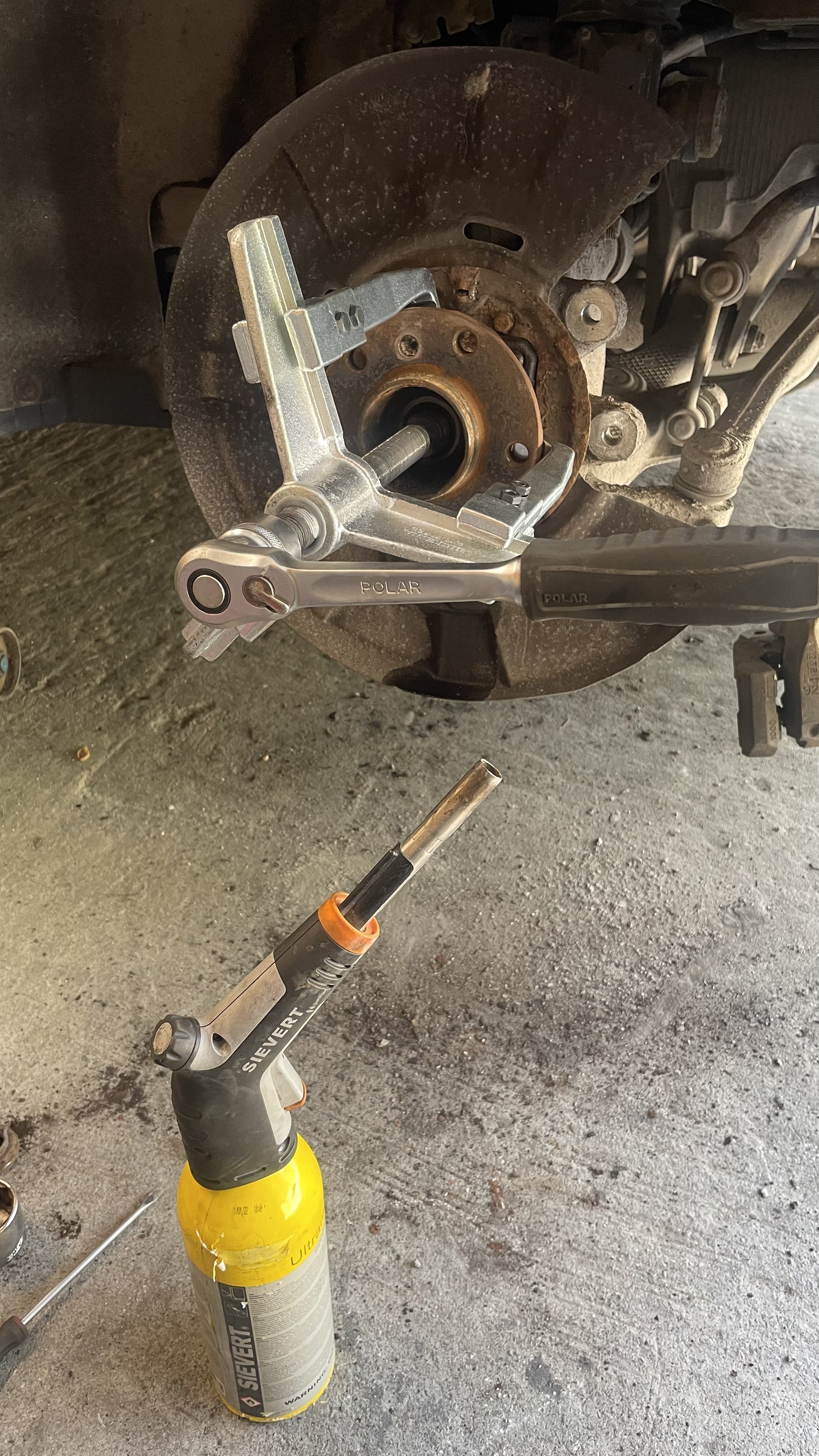

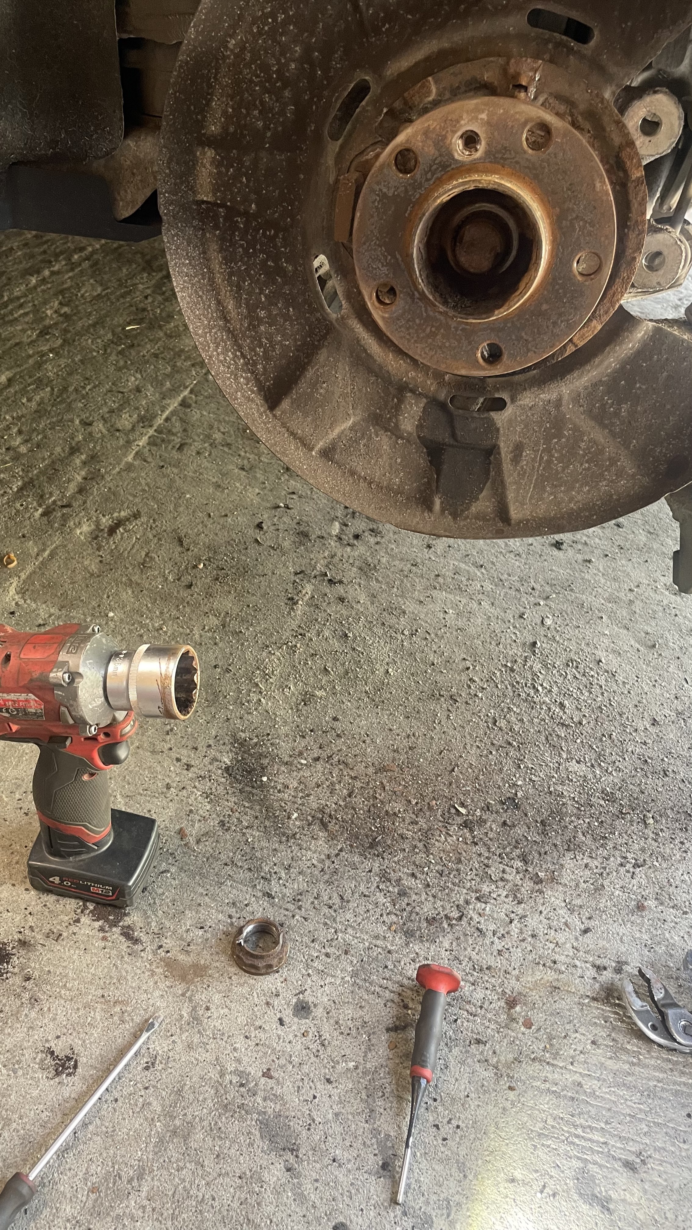

750d har jo klaget litt, begynte såvidt å bli antydning til romling fra hjullager bak. Dette fulgte heldigvis nytt med bilen, skf istedenfor FAG men det får gå for denne gang
kjøpte inn litt forskjellig utstyr i håp om at det skulle bli enkelt.
men det ble det tvært imot. Det hele startet med at nav satt bom fast på splines, gikk vell ei halvflaske med gass før det sa pang.
bolter satt bom fast og du kommer ikke til med noe annet en 3/8 verktøy, med litt rar vinkel så pipa glipper bare.
så da var det bare å finne vinkelsliper

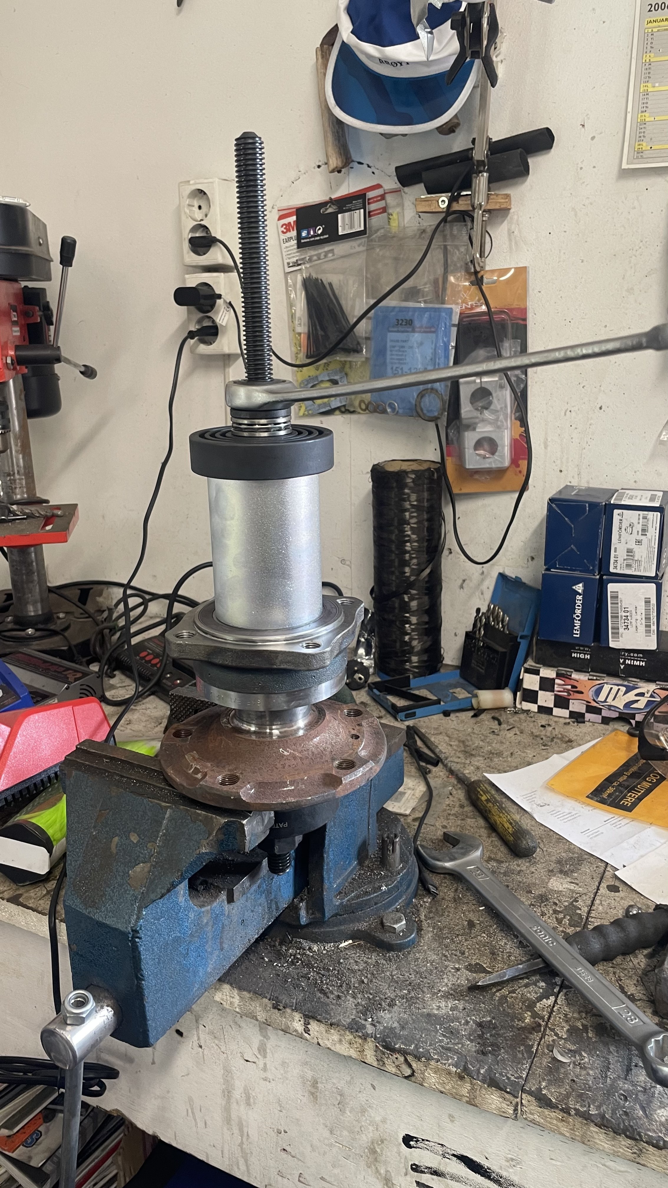

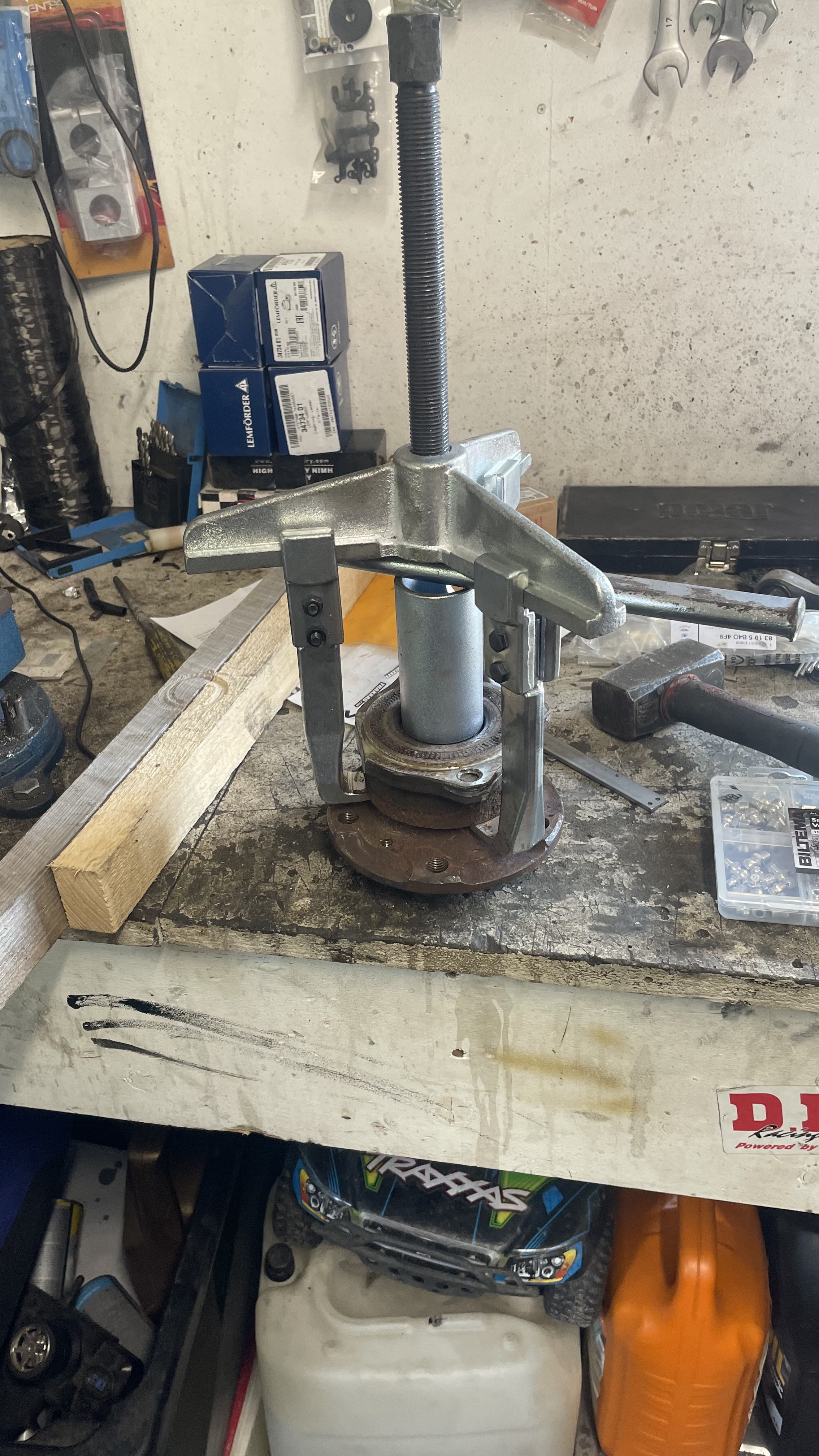

nyinnkjøpt biltema sett kom godt til nytte når man ikke har presse, og hylsene kommer nok til nytte den dagen pressa står der også.
presse av gammelt lager å på med nytt
6B6B53EC-4054-4574-84A5-90737797F99E.thumb.jpeg.479f4cf20f9f1bb0a911e6e7e64a4139.jpeg5AE4D2B3-9D88-4091-AD0F-C4E1E48F8CC0.thumb.jpeg.cfe880f99ac9d20812f2aba46bca3546.jpeg

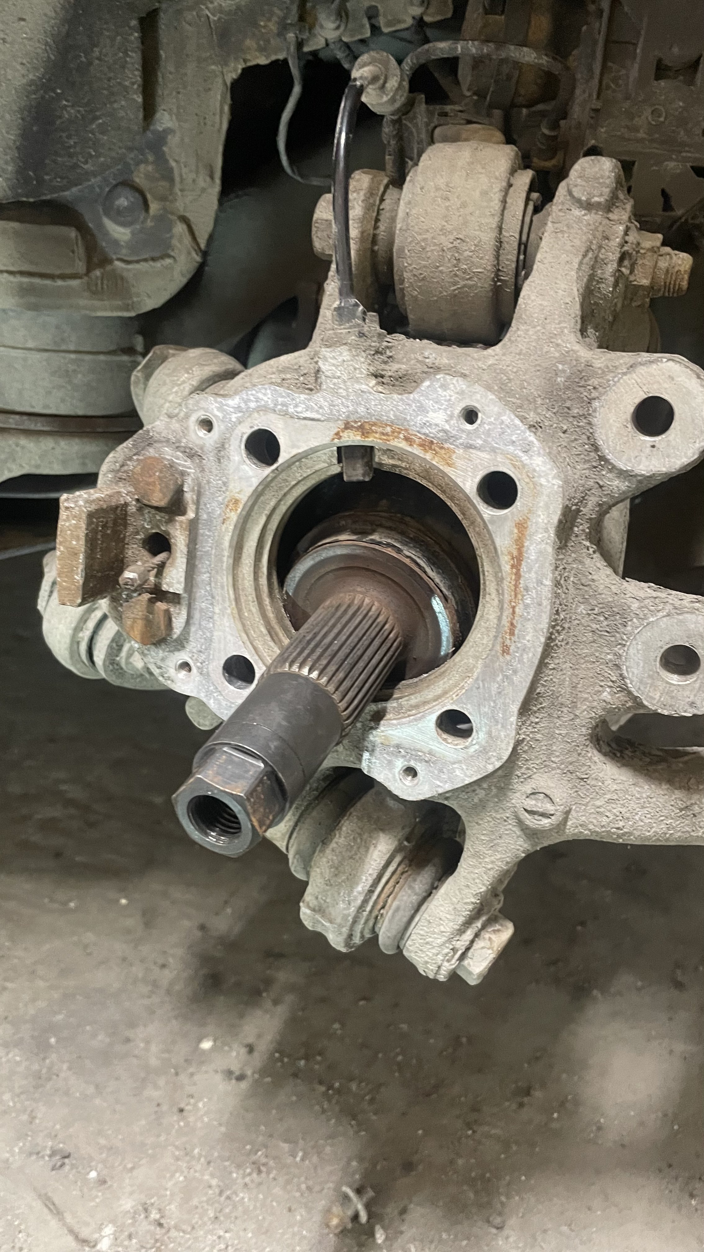

kjøpt inn redskap som skulle forenkle litt, så man dra aksling inni i nav med tvang
39EF8149-B48F-467D-82BF-F04ED603EB0F.thumb.jpeg.ae80cdfc391ce98da9f8a571d3a25dd4.jpegD5AB3861-C5D3-4D8F-88F0-623D3A0A2540.thumb.jpeg.3cd4e1157209d9a2ce942d72439283cb.jpeg
en annen utfordring var å skru fast det nye lageret, på grunn av stor drivknute  må man skru inn skruene bittelitt om gangen slik at du fortsatt har plass til pipa. Aksling må være helt ute.

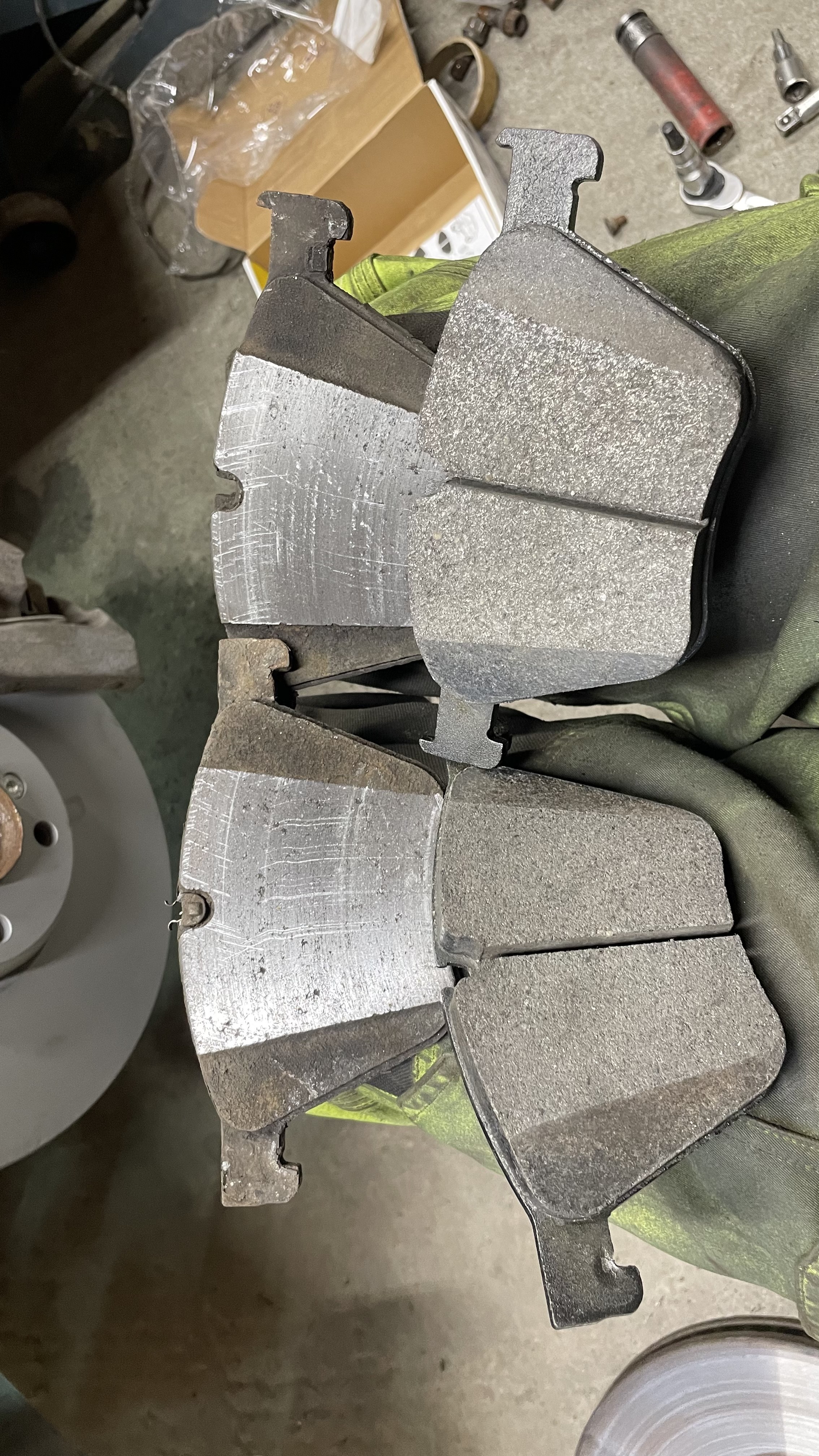

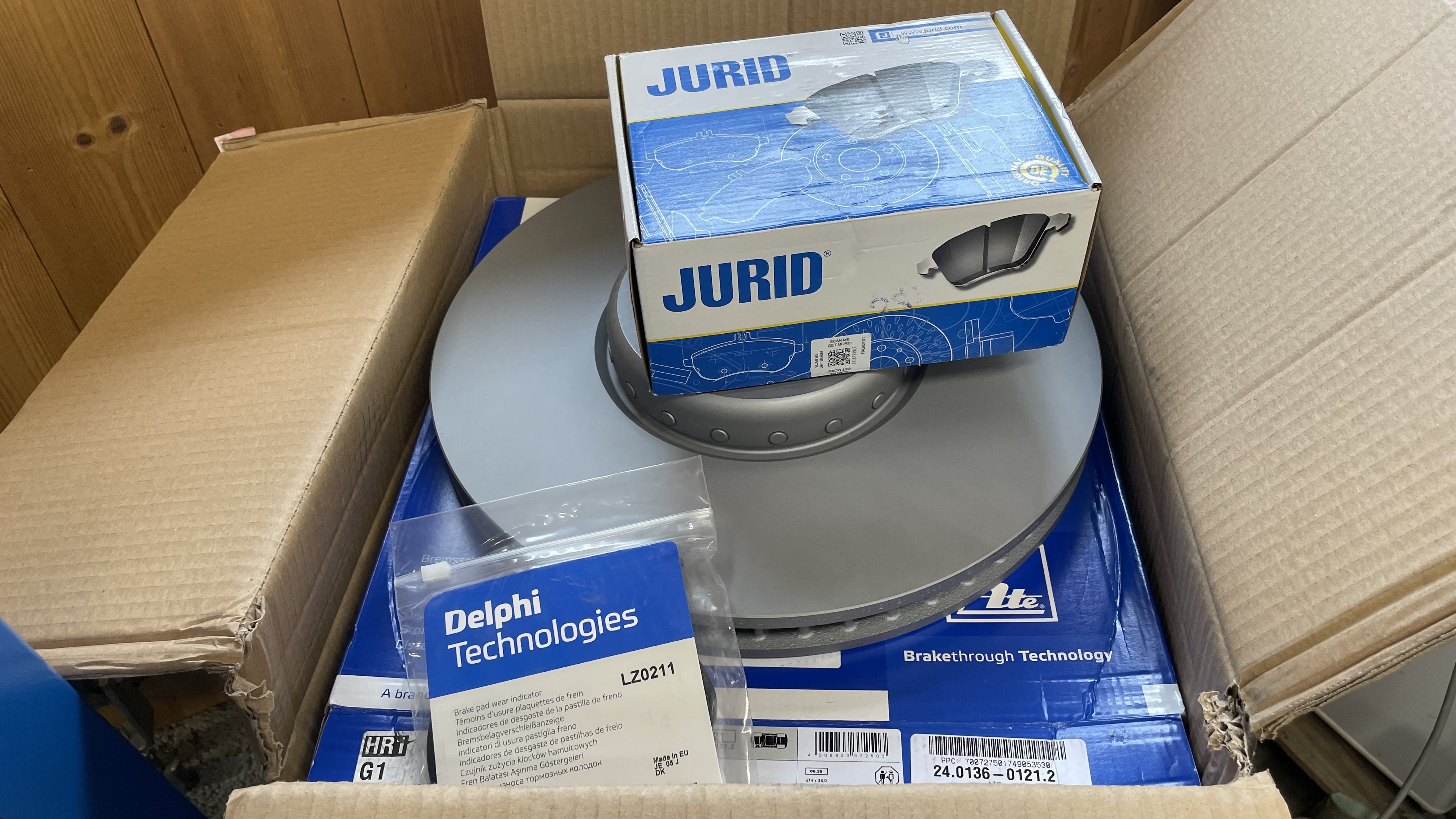

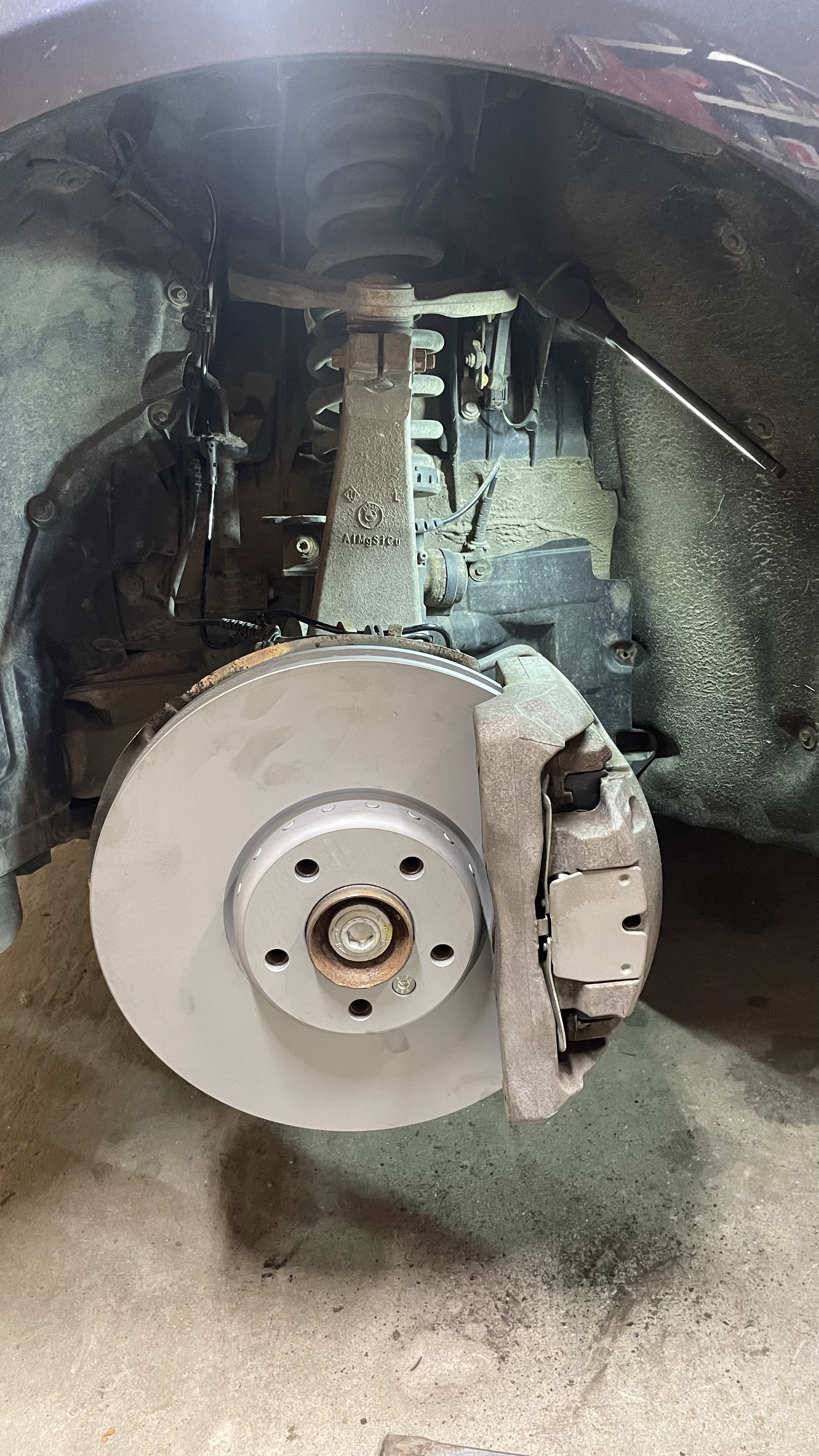

ellers så ble det nye frambremser, disse hadde liv igjen men klossene la igjen belegg som førte til pulsering i pedal. Prøve å bremse det av men det funket ikke. Skivene hadde mye slitekant så da ble alt nytt
jurid og ate ble kjøpt inn
det satt jurid forran fra før merkelig nok, men helt annet design på kloss. Får håpe det holder.
40289778-E61D-4E12-9843-AD542CB4FEF8.thumb.jpeg.2ee1996ae44695188d5e86294eaa3553.jpegB1EE2226-AA90-4571-849B-421704DB1BA0.thumb.jpeg.ecef4680c6dae676cf20a684bbe2631c.jpeg
 bak står det jurid bmw så det er nok jurid originalt på denne.
bakbremser bør egentlig bytttes, men det får vente til neste service eller om ny eier står på døra.
flott ble det
siden det var så mye motgang på venstre side ble høyre side utsatt, men fant motet til slutt. Her var det kun bolter som satt, resten kom uten bruk av varme.
da ble det stilt bak

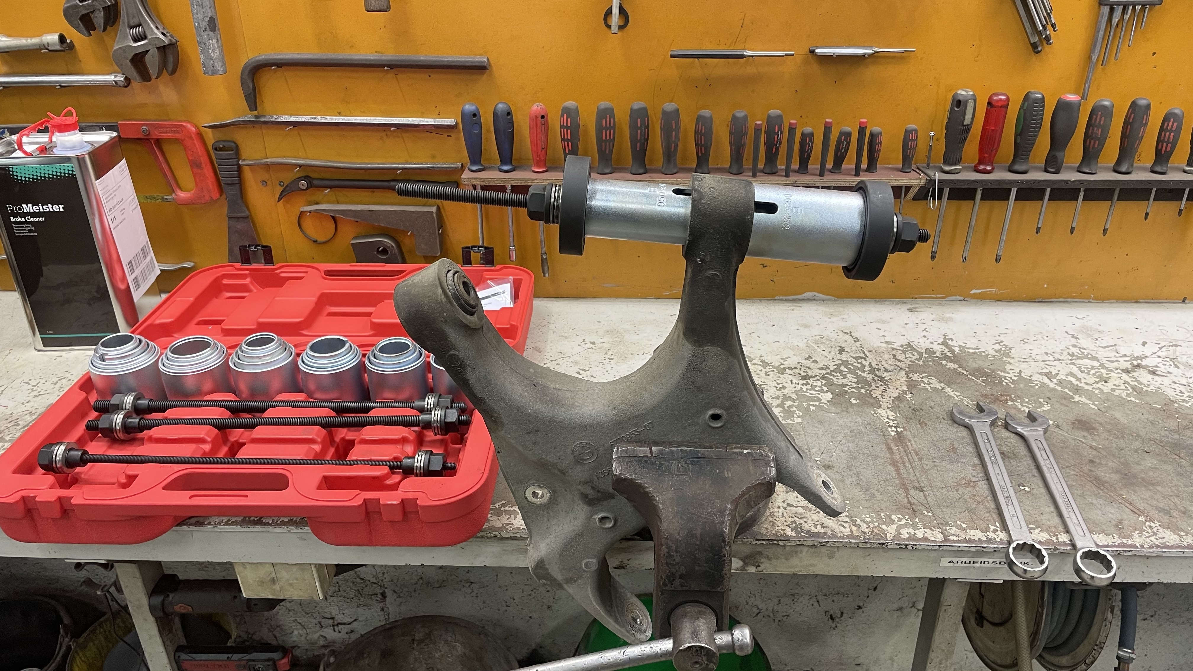

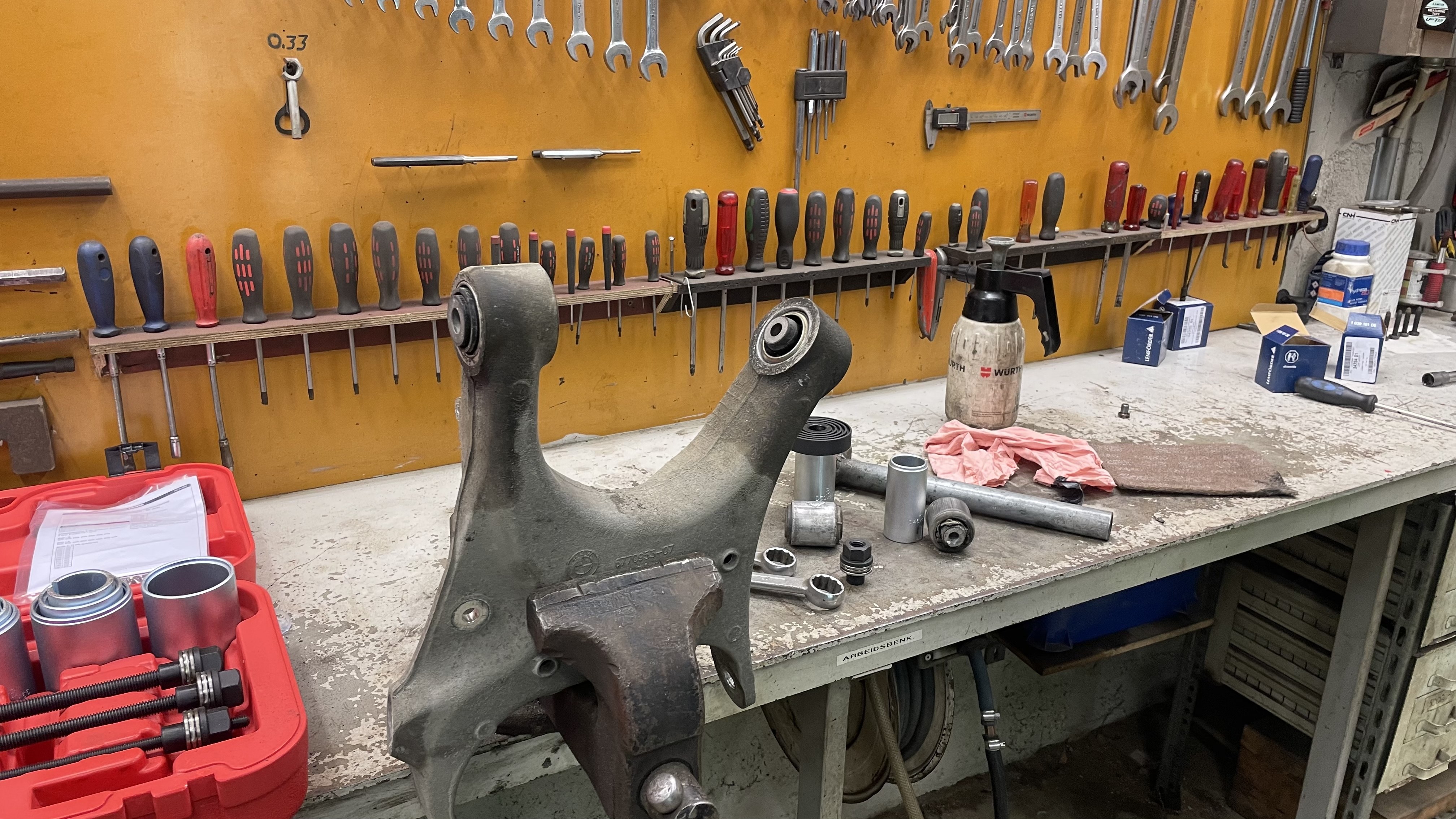

e70’n til min mor har plutselig begynt å slite skeivt bak, så ut som indre bærebru foringer gikk i oppløsning.
så nå er nye lemførder på plass

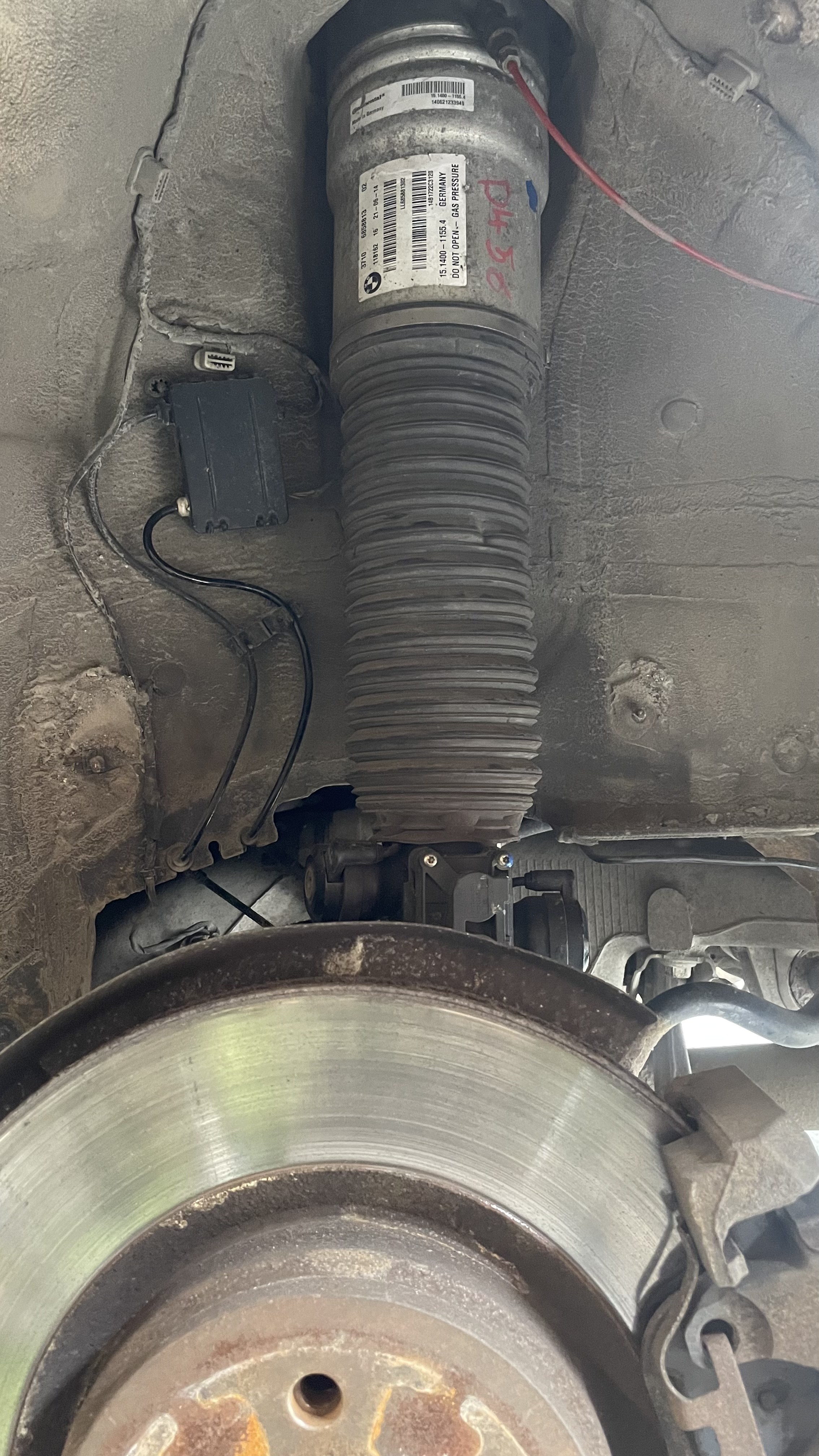

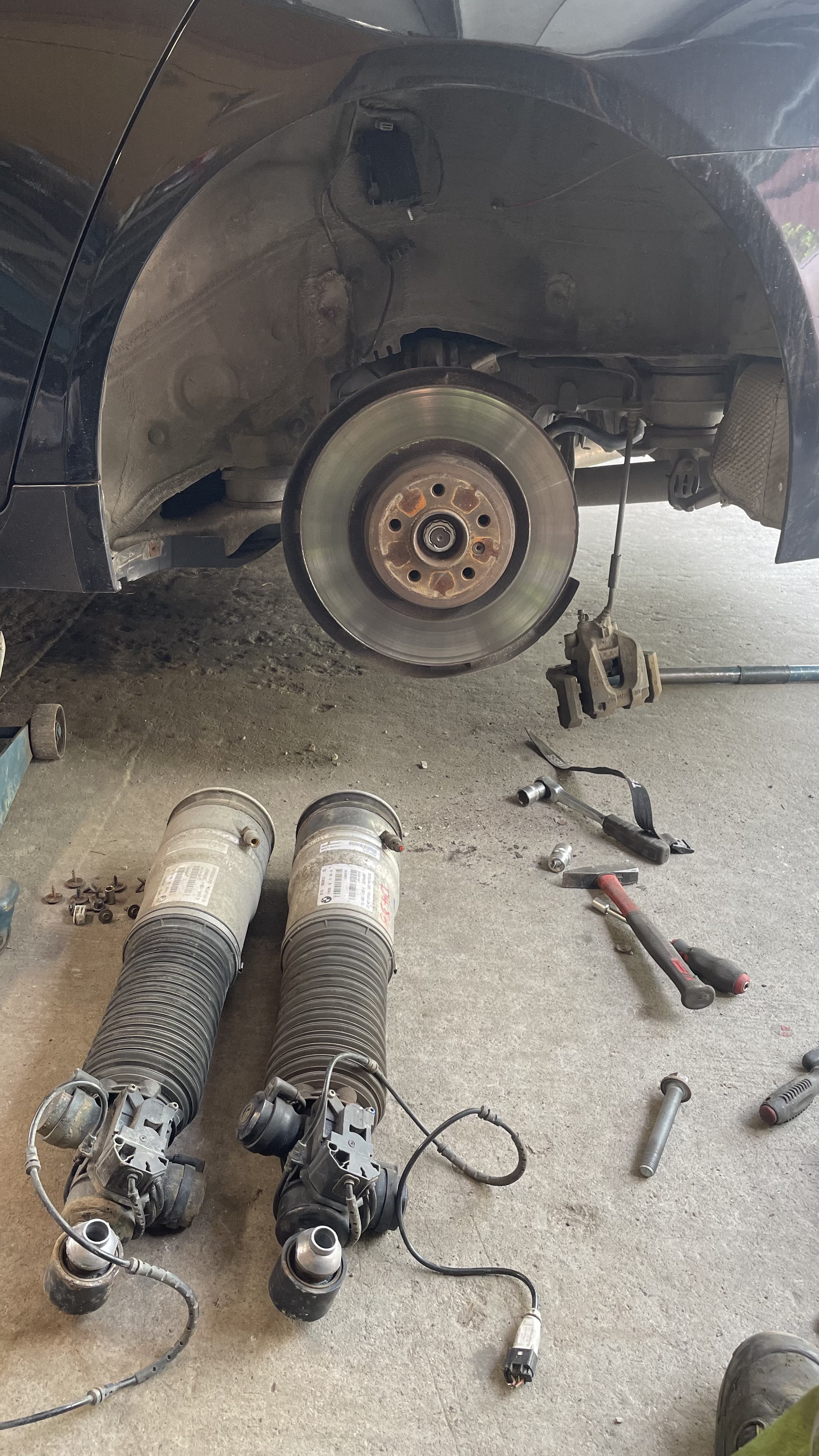

ellers så seirer etterpåklokskapen, når høyre siden sluttet å sige så begynte venstre å sige. Skulle jo kjøpt til begge sider samtidig, men heldigvis hadde selger fortsatt venstre belg/fjørbein fra samme delebil med 70k km
ingen tvil om at det er mindre brukt, nette sum av 3800kr ferdig levert fra tyskland.
det er ikke mye rom for å løsne tårnlager.
da var f01 ferdig teknisk for denne gang! Siger den igjen nå så er vell ventilblokk neste.
da skal den få rulle 12000km til i mitt eie før den får noe mer teknisk påkost. Og da har den jo passert 200k km.
Bra jobbet, men på biler som har store drivknuter bør man først fjerne navet, da kan man legge drivakselen til sides og man kommer godt til på skruene.  Ved montering så skrues først bare lageret fast, så trekkes navet inn i lageret med det nyinnkjøpte verktøyet ditt.
var selvfølgelig planen men på ene siden nektet ene halvdelen av lageret å slippe fra navet så da ble det slik, andre siden gikk det jo greit men får ikke plass til nå redskap av betydning for å få løs boltene. kanskje det hadde gått med milvåki sin vinkeltrekker, men det er satans trangt uten å løsne flere stag.  løser ikke flere bolter en høyst nødvendig når justering på snaue 30 min koster 2500kr.
men det du sier ved montering har jeg faktisk ikke tenkt på ! hadde nok forenklet mye ja, er vandt med e39 der du får plass rundt knuta.  det skal jeg huske på neste gang. fikk plass til å få dratt momentet så gikk heldigvis bra etter forholdene. gir jo mer mening hvorfor verktøyet er såpass grovt da, skal jo i teorien ikke være mye motstand å tre inn splines som er ren selv om det ofte kan være trasig.

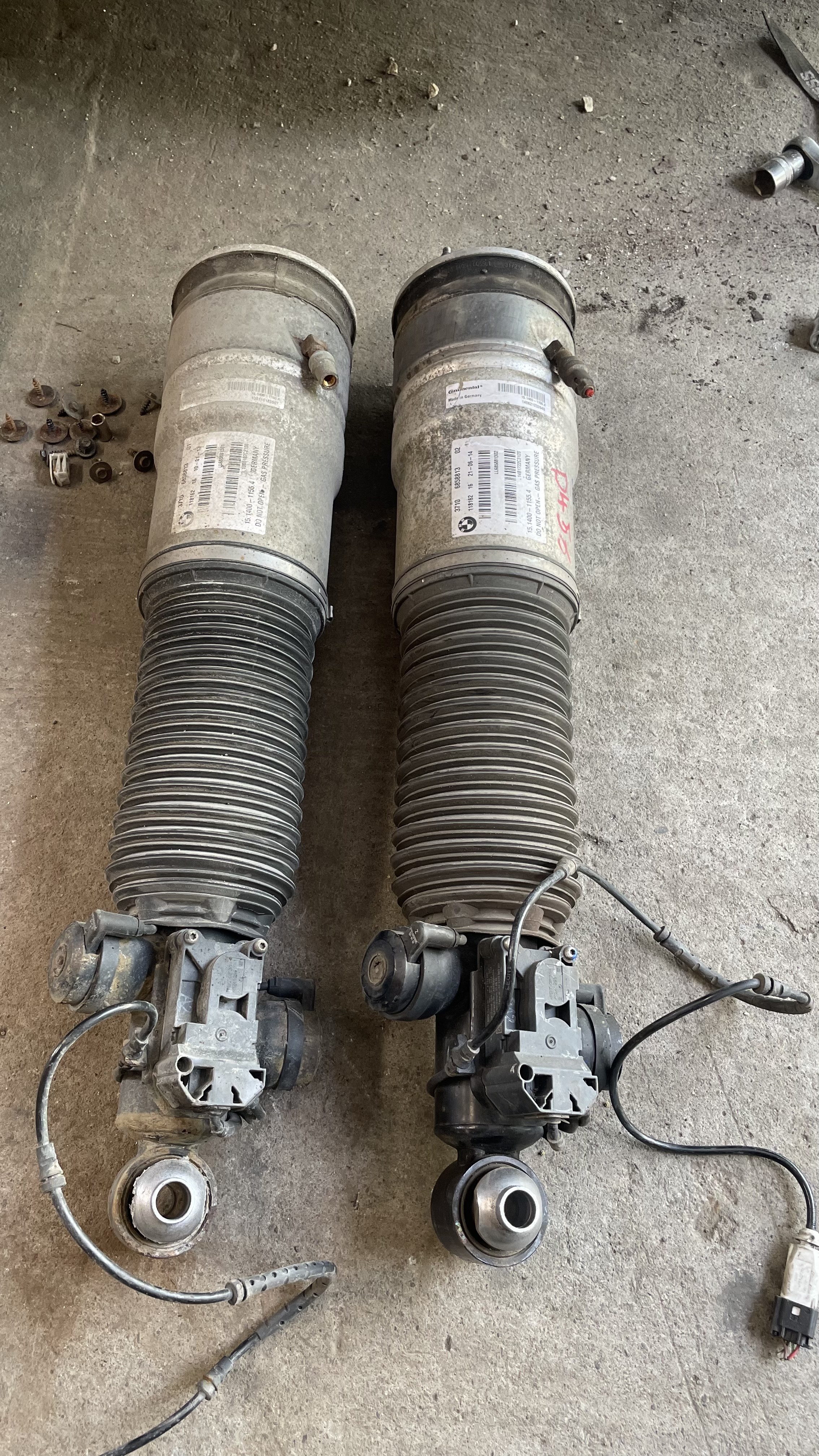

Når jeg så at du byttet demperne bak kom jeg til å tenke på når vi var på fabrikkbesøk i Dingolfing og så på produksjonene av E65. De demperne var blant det første som ble montert på bilen etter at karosseriet kom fra lakkering og når man ser hvor trangt det er og komme til topplagrene så skjønner man jo hvorfor. Det var stort sett noen bremserør og slike ting som ble montert før demperne kom på plass.
Noe annet som jeg reagerte på og som jeg ikke fikk noe godt svar på var hvor mange som ble levert med standard dempere og ikke noe nivåregulering. Spesielt på E66 (lang utgave) så skulle man jo tro at flesteparten av kundene ville ha mest mulig komfort men dengang ei. Jeg talte ikke men det var nok i hvertfal 70 prosent som var med standard dempere
På e65 er det ganske greit og komme til tårnlager bak, løsner bare et klips på hver side av bagasjeromsbekledningen og bretter den til siden så kommer man til med skralle om man strekker seg langt inn
jeg har heller ikke hydrauliske dempere på min e65, men EDC. Opplever det som både komfortabelt og sportslig😊
ja ifølge bmw skal baksete ut og hattehylle ut, ekstra stor jobb når jeg har elektrisk baksete.. men tar en ut høytaler å snitter litt i dempematta så kommer man såvidt til alle 3 boltene heldigvis.
derfor er det relativt enkelt på e65 der man kommer til inni bagasjerom.
mange 745d og 760 har luft bak, ellers er det langt mellom de virker det som.  systemet er likt som på e39 bare utenom selve fjørbeinet, du får faktisk kjøpt slik fjørbein å uten å bli ranet.
på f01 er det 25k per stk
