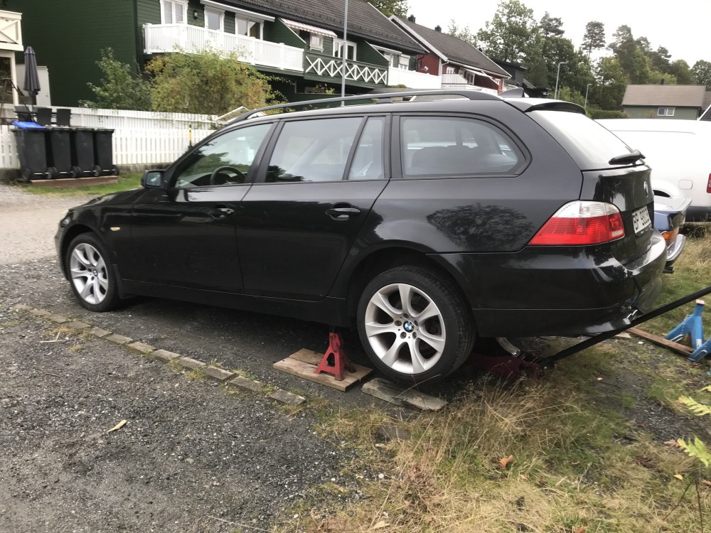

///M-ini95 Skrevet April 4 Share Skrevet April 4 På 3.4.2024 den 11.47, sveigis skrev: Men da må det jo være noe forskjell på plasten i hjulkassene på e60 kontra e61 da ? I og med dette går bra på en e60 . Veldig rart alt sammen ,men uansett spaces skal det for orker ikke noe lyder og plastbiter som løsner . Må ikke glemme at E61 har luftfjæring, så bare der alene har du en annen type bakstilling som bygger ut annerledes, kontra E60 hvor demper og fjær går i ett. Vil man tøye strikken skikkelig, er montering av E61 M5 hjulnav med innerskjerm løsningen for å unngå spacer 😅 Men du Jan! Nå er det kanskje håp her Måtte bare prøve selvom sommerhjul lar seg vente med dette været nå. Hos meg subba det ikke at all. Med bil på bakken var klaringen til innerskjermen litt større enn med bil i lufta. Jeg så også at innerskjermen på høyre siden ikke satt korrekt, ene 10mm plastmutteren manglet og innerskjermen hadde flyttet seg noe til siden. Korrigerte dette, og vipps kunne jeg faktisk nesten få en hel finger mellom innerskjerm og hjul. Noe trangere der som du har tatt bilde, men hjula gikk rundt uten at det lagde merker i innerskjermen. Jeg valgte bevisst å massere innerskjermen litt på høyre siden. Gjøre den litt flatere så den ikke stikker så mye ut. Kjørte ikke rundt med sommerhjula grunnet snøen, men på gulvet så iallefall lovende ut. Hvorvidt det vil subbe ved aktiv kjøring eller ujven vei finner jeg nok ut av. sveigis reagerte på dette 1 Lenke til kommentar Del på andre sider More sharing options...
