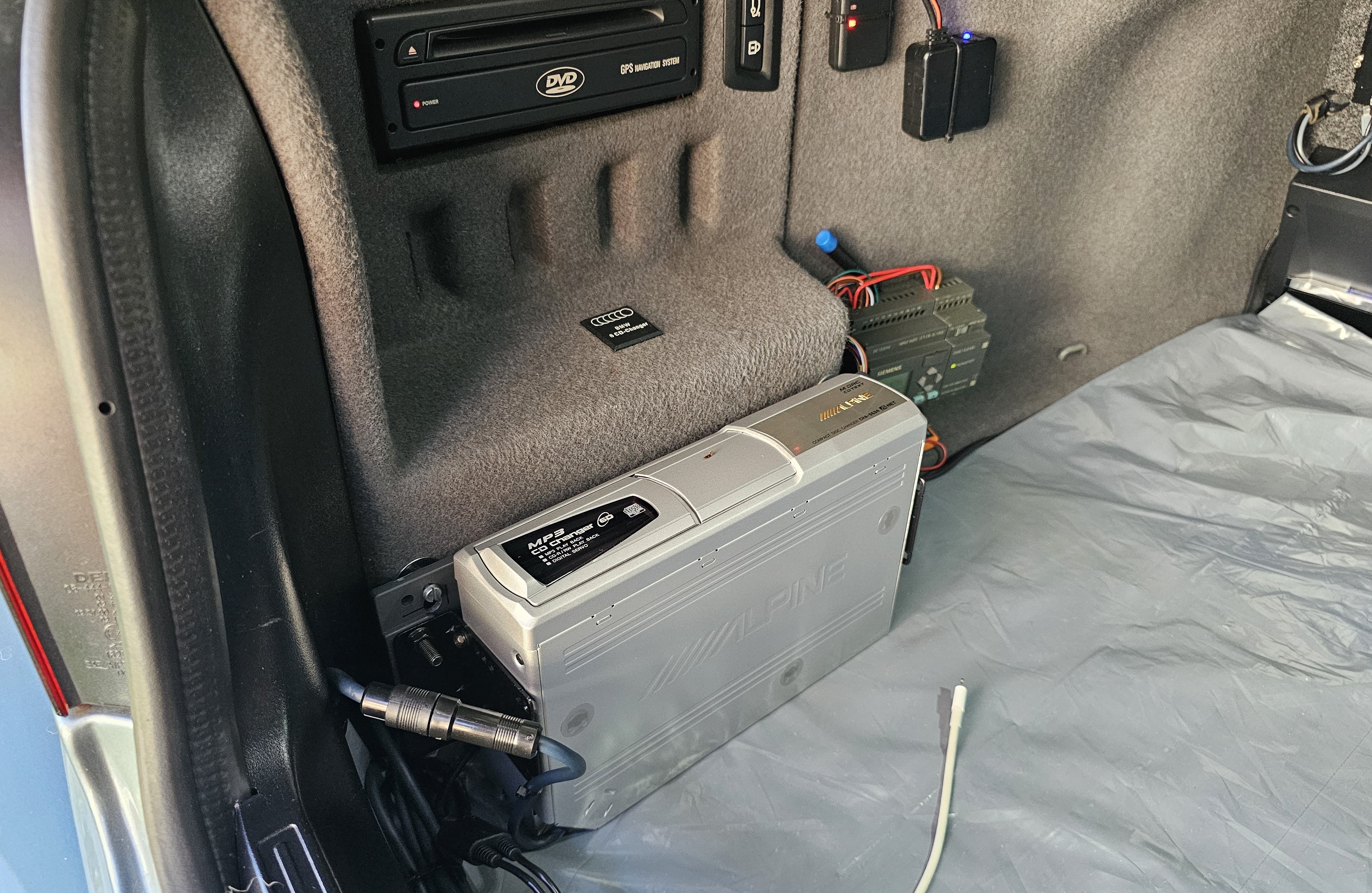

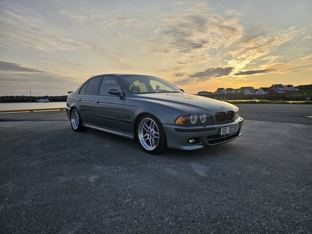

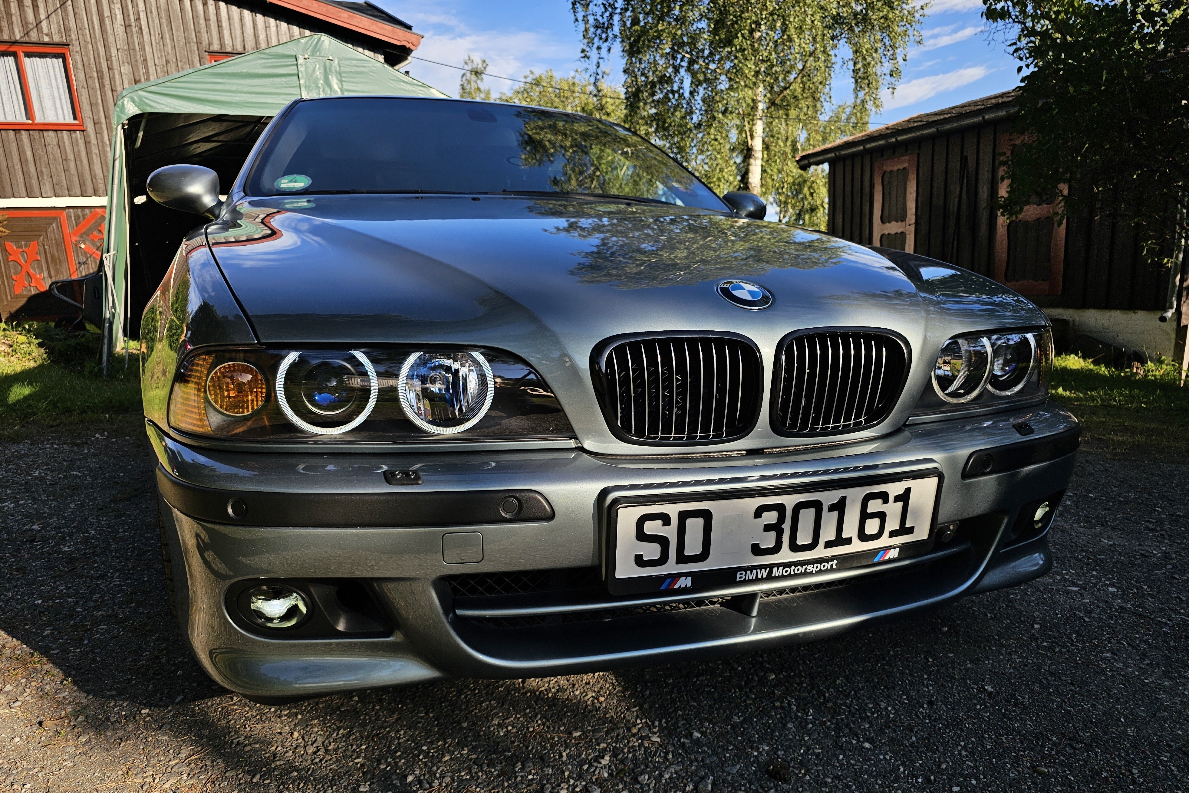

B. Sveigdalen Skrevet Januar 20 Forfatter Skrevet Januar 20 Post 28 Før KOED Piknik fikk jeg også ferdig de nye bixenonlyktene jeg jobbet med utover våren. Nå brukte jeg en annen type prosjektor med litt blåskinn i, pluss at flatene inni lykta ble lakkert svarte. Det gir et visuelt bedre inntrykk enn de krommede innsatsene, synes i hvert fall jeg. Et varmeskjold foran ABS modulen ble også montert, men dette er oppskrammet ubehandlet aluminium, så dette er nå demontert og skal lakkeres svart. Smaken er som baken, men jeg synes det er greit å bli kvitt all krom både i lykter og grillrammer. Senere på sommeren monterte jeg også Ai-Net MP3 CD-veksleren fra Alpine. Hva skal man med denne, spør du kanskje? Kjekt å ha, og stereoanlegget i 535’n er med dette ferdig. Det er tatt så langt man kan innenfor rammene av et OEM+ anlegg med den originale 16:9 naviskjermen. Carphonics har riktignok lansert en option for å kjøre et Android interface fra en ombygd TV-modul, men dessverre er ikke dette kompatibelt med Intravee. MP3 skifteren på plass. Montert omtrent der den originale sitter, dog på utsiden av sidedekselet. For på innsiden er det fullt! Mot høsten begynte jeg å se på at E39 bruksbilen skulle hatt andre vinterfelger enn de triste 15″ felgene den har rullet på nå i flere vintrer. Så for å frigi settet med de litt finere 16 tommerne som 535’n har som lagringsfelger, så fant jeg fram et sett Style 66 felger jeg hadde liggende. De fikk montert helårsdekk i passende bredder, og ble montert på 535’n før den ble kjørt på lagring. Det var litt artig å se bilen slik, for dette er den type felger den hadde da den var ny. På det eneste gamle bildet jeg har av den, tatt av første eieren her i Norge, så står den på slike. 535'n på ferietur med sin første norske eier, en gang mellom 2006 og 2009. Legg merke til originale speil og Style 66 felger. Disse felgene ble desverre borte før jeg kjøpte den. På vei til vinterlagring i Oktober 2025, med Style 66 felger igjen. Men E65 hovedsylinder og eksperimentering med Green Stuff klosser ble det dessverre ikke tid til i år heller. Pluss andre ting som står på lista. For jeg jobber fortsatt som lokfører i Drammen, og er hjemme kun når jeg har langfri. Og så har vi de berømte registerkjedene, som har vært i bakhodet mitt siden jeg kjøpte bilen. Så etter KOED Piknik 2026 vil jeg rett og slett sette sluttstrek for mer kjøring før registerkjedene er byttet. Jeg byttet kjeder selv på begge 24V Opel-rekkesekserne jeg hadde i sin tid, så å gjøre denne jobben selv ser jeg på som en litt artig utfordring. Dessverre har jeg ikke noe sted å skru vinterstid, så problemet er å skvise dette inn mellom andre gjøremål i friperioder om sommeren. Samtidig som jeg også vil ha litt fri, men heller ikke la dette stå demontert over lengre tid. Jeg kan selvsagt betale meg utav det ved å la et verksted gjøre jobben, og samtidig være sikret et godt resultat. Men BMW antyder en pris på 70+ tusen for jobben, og en privat aktør som jeg ble tipset om, virket ikke til å ha noe interesse. En annen mulighet er å la 535’n stå lagret et år, og bare koble av fra all irritasjon over ting man skulle ha gjort med den, men ikke har tid til. Og heller vente på at mer motivasjon og/eller betalingsvilje kommer snikende. BMWCCN Treff på Hunderfossen august 2025. Med panseret oppe, selv om om det ikke er strøkent nok oppi der til å være noe blikkfang. E39'n i bakgrunnen har derimot kun gått ca. 30 000 km, og ser følgelig ut som den gjorde da den var ny. Som et lite paradoks til det jeg skrev over, så avsluttet jeg likevel 2025 med å kjøpe et prosjekt(!), i form av et sett med 18″ AC Schnitzer Type 2 Rennsport (3-delte) felger. Innpress, bredde og senterhull er feil for E39, og to tønner er sprukket uansett, så dette er renoveringsobjekter. Jeg ser disse felgene som et prosjekt litt uavhengig av 535’n, da jeg også kan bruke dem på en annen E39, dersom det skulle bli aktuelt i fremtiden. Så disse felgene får bli en egen post utpå våren når jobben begynner. Hittil har jeg bare demontert en av dem. AC Schnitzer Type 2 Rennsport, en felgtype jeg har vært på jakt etter lenge, uten å måtte betale gull og grønne skoger. Her kan jeg heller legge pengene i å bygge noe som passer meg. Da ønsker jeg alle en fin vinter i garasjen, og så ser jeg i hvert fall noen av dere på treff neste år. Åpent Hus, GS-Treffet og KOED Piknik er allerede spikret for min del. ///M-ini95, sveigis, HakonLimseth og 7 andre reagerte på dette 10
KMT Skrevet Januar 21 Skrevet Januar 21 Rå dei AC Schnitzer felgane. Personleg er eg veldig svak for Style 66 på E39 M Sport. Det er rett og slett noko veldig riktig med det oppsettet 🤩 sveigis og B. Sveigdalen reagerte på dette 2
HakonLimseth Skrevet Januar 21 Skrevet Januar 21 Pen E39, med en artig V8'er. Syntes chrome delete i fronten, både lykter og grill ble ganske bøst. 10/10 herfra i hvert fall 👌 B. Sveigdalen reagerte på dette 1
B. Sveigdalen Skrevet Januar 22 Forfatter Skrevet Januar 22 17 hours ago, KMT said: Personleg er eg veldig svak for Style 66 på E39 M Sport. Det er rett og slett noko veldig riktig med det oppsettet 🤩 Ja, det er disse man husker som satt på M-Sport utgavene, og de kler bilen godt. Der satt litt langt inne å koste på de brede bakdekkene kun for lagringsfelger, men disse felgene kan jeg i nødsfall kjøre litt med utover våren. 17 hours ago, HakonLimseth said: Pen E39, med en artig V8'er. Syntes chrome delete i fronten, både lykter og grill ble ganske bøst. 10/10 herfra i hvert fall 👌 Takk! Den begynner endelig, etter snart 10 år, å bli slik jeg vil ha den. 😀 KMT reagerte på dette 1

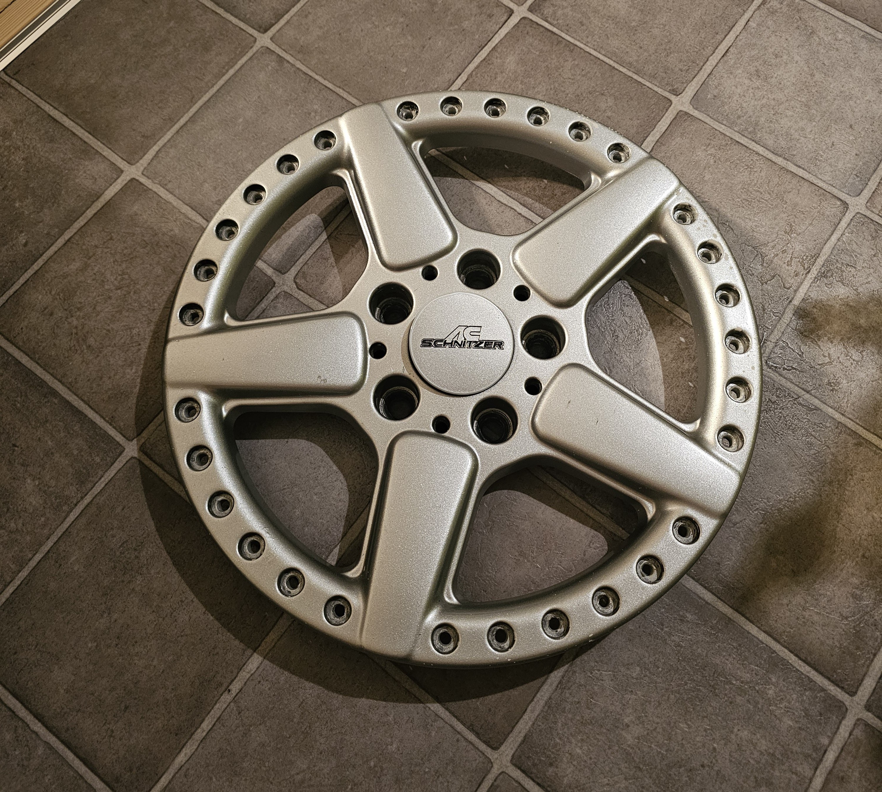

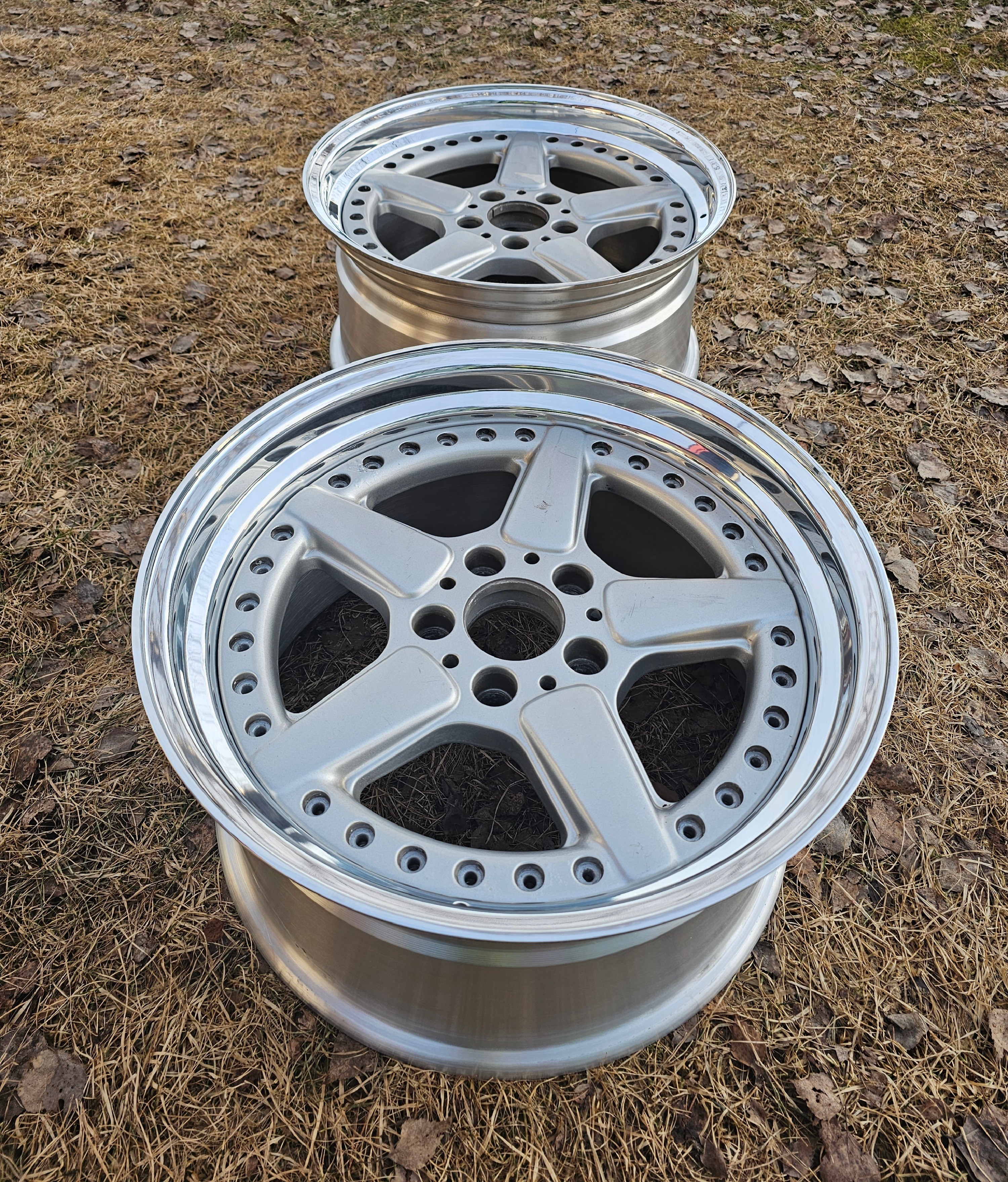

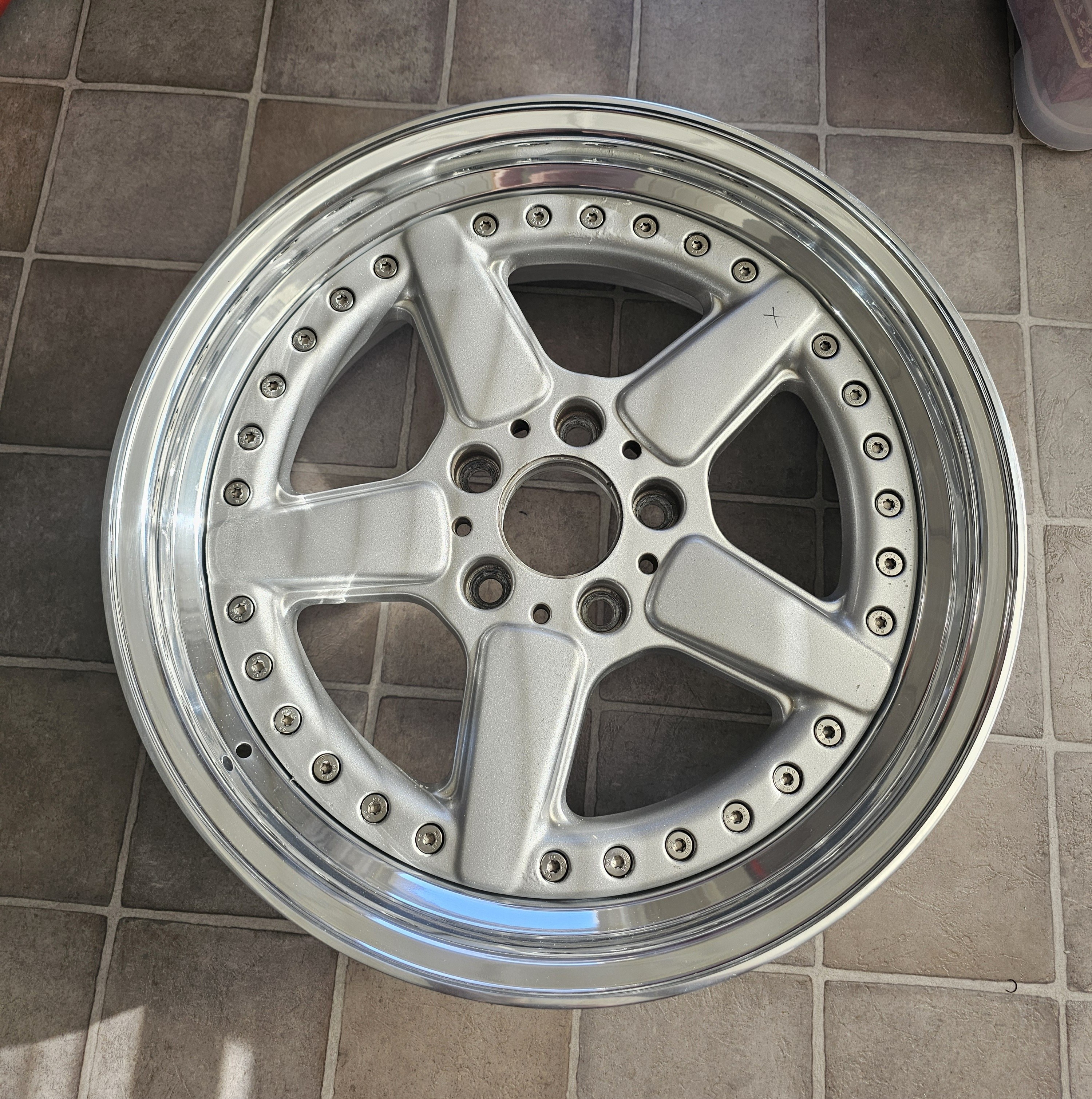

B. Sveigdalen Skrevet April 10 Forfatter Skrevet April 10 Post 29 Da nærmer sesongen seg med stormskritt, men det blir dårlig med 535-kjøring helt enda. Den blir trolig stående på vinterlagring helt frem til juni, for i år blir den ikke brukt på KOED sin utflukt til Danmark i mai. Bortsett fra at varmeskjoldet til ABS/DCS enheten har blitt lakkert svart, og at innsugsrøret skal bli blankt og fint igjen, har det ikke skjedd stort i vinter. M5 stabilisatorstag bak, med stålklammer (ikke alu) og Powerflexforinger er kjøpt inn i løpet av vinteren, men dette er et lite prosjekt for senere i sommer. Sammen med den mye omatalte E65 sylinderen som har ligget på hylla i flere år. Men i år blir det blir mer tid til bil, for jeg har fått stasjonering på Hamar fra mai, og kan da bo hjemme igjen. Det har imidlertid blitt jobbet med AC Schnitzer felgene, for disse har jeg som mål å ha klare til KOED Piknik. Første jobb var å få freset opp senterhullet til 74.1mm, for disse felgene var til E36. Et lokalt firma på Hamar tok seg av det. E36-spec betyr også at innpressen var feil, og to av tønnene var sprukket uansett, så her var det kun senterne jeg kunne bruke. (Er det noen som har bruk for to 7″ tønner og fire 1.5″ lepper i 18″, så ta kontakt) Jeg satte meg så ned og regnet ut breddene på tønnene og leppene som måtte til for å bygge opp felgene i samme spesifikasjoner som AC Schnitzer leverte til E39, nemlig 8.5″ foran og 9.5″ bak. Det var kun SRR i England som hadde deler i dimensjoner som kunne brukes, så det ble lagt inn en bestilling hos dem. Samtidig ba jeg dem dobbeltsjekke at det jeg hadde regnet ut ble riktig, og det stemte. Jeg fikk skryt for det, for «not many people know how to calculate that». Ja, ja, man må ta den skryten man får. 😄 Dessverre var leppene og tønnene for akkurat 18″ AC Schnitzer tilgjengelig kun i x.25″ og x.75″ bredder, så innpressen bak ble ET19 og ikke 24, slik jeg ville ha. Så jeg er litt redd for at dette vil subbe, da til og med AC Schnitzer selv advarer om at litt modifisering av hjulbuer bak kan være nødvendig med 9.5″ felg. Og den er originalt ET22. Men det får gå. Hvis han som punget ut tusenvis av Euro for et slik felgsett til sin nye E39 måtte gjøre det, så kan jeg leve med å gjøre det også. Prøvemontering, litt justering av innvendig hull i lepper og tønner måtte til. Tønner og lepper dukket opp, og etter litt småmodifiseringer, så ble greiene prøvemontert og alt passet. Og jeg fikk en prøvesmak på hvordan dette vil ta seg ut. En forsmak på hvordan det blir seende ut, boltene er sluppet nedi for syns skyld. Boltene er et annet aber med disse felgene. Dette er titanboltene som også brukes i skrudde Hartge felger fra denne tiden. En bolt var allerede strukket da jeg tok den ut, så denne har jeg sporet opp en reserve av. Men en kamerat av meg, som monterte sammen et slik felgsett en gang i tiden, sa at han ødela 4-5 bolter under monteringen. Og hvis jeg er like uheldig, kunne det blitt et problem, da jeg ikke får tak i flere bolter. Så løsningen ble å kjøpe en enkelt Type 2 17″ felg som lå ute på Kleinanzeigen. Der har jeg 25 reservebolter. Målet er selvfølgelig å ikke ødelegge noen, men blir det krise, så er jeg reddet. Og etterpå skal 17″ felgen monteres sammen igjen med litt smalere tønne, og bli reservehjul i bagasjerommet. Forhåpentligvis også den med de originale boltene. Status på dette prosjektet pr. 10. april er at tønnene er levert til pulverlakkering hos Felgteknikk, mens senterne er levert til et lokalt firma for glassblåsing og lakkering. Jeg er spent på resultatet, for selv om jeg tror firmaet vet hva de driver med, så er man alltid litt nervøs når man overlater såpass dyre deler til andre. Og jeg gav beskjed om å få et lite hakk mørkere sølvblank farge enn originalt, så jeg er veldig spent på å se dette på bilen. Når man ikke har tatt noe nye bilder av bilen siden sist, får man nøye seg med noe fra i fjor. Ingvaldsen, Vegard_, sveigis og 6 andre reagerte på dette 9

RF91 Skrevet April 11 Skrevet April 11 Schnitzer blir bra 😁 Hugs at du ikkje skal ha lakk på monteringsflatene (ifølge ekspertane) 🙃 B. Sveigdalen reagerte på dette 1
B. Sveigdalen Skrevet April 11 Forfatter Skrevet April 11 11 minutes ago, RF91 said: Schnitzer blir bra 😁 Hugs at du ikkje skal ha lakk på monteringsflatene (ifølge ekspertane) 🙃 Ja, jeg ba Felgteknikk spesifikt om å maskere bort monteringsflaten på tønnene. Så det ikke blir noe lakk mellom tønne og leppe. Monteringsflatene på selve senterne ser ut til å ha lakk originalt, så der har jeg ikke tenkt noe over temaet. 🤔 Mulig jeg skal kontakte firmaet som har disse og be dem legge på minimalt, evt kun grunning der. 🤔 Takk for tips.

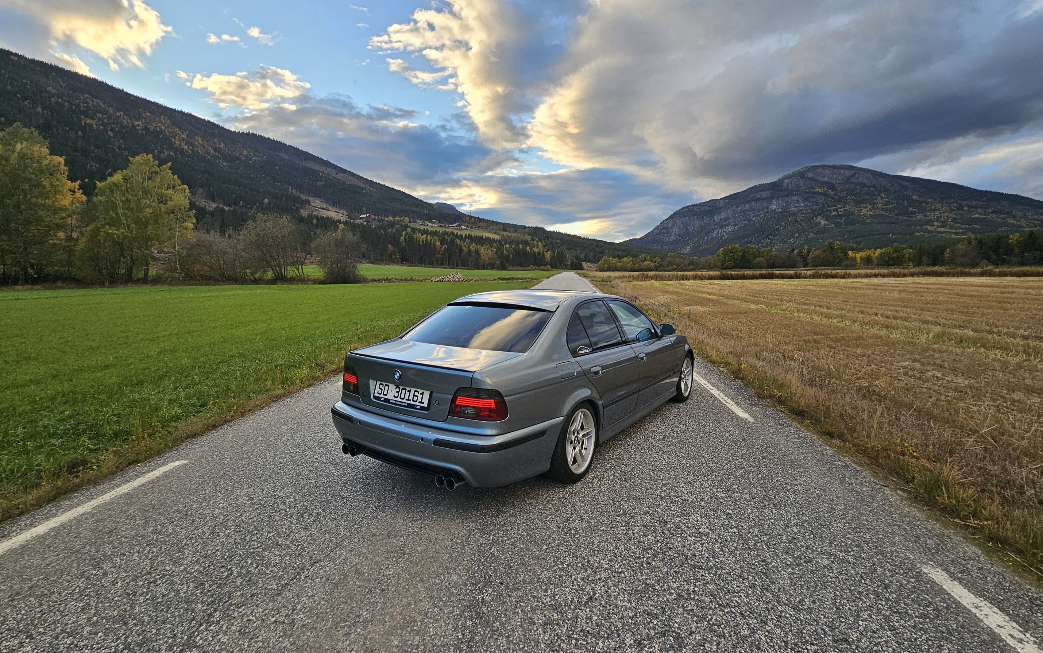

B. Sveigdalen Skrevet Juni 28 Forfatter Skrevet Juni 28 Post 30 Da er det på tide med en liten oppdatering igjen, og generelt sett gikk ikke ting heelt etter planen med AC Schnitzer felgprosjektet mitt. Hovedgrunnen var at felgsentrene var borte i over 6 uker før jeg fikk dem igjen fra lakkering. Da hadde de først blitt lakkert mørkegrå, men heldigvis sendte lakkereren et bilde til meg før han la på klarlakken, og sa at «dette virka litt mørkt». Vi ble enige om at det måtte gjøres opp igjen, og for å forhindre misforståelser, fant jeg en spesifikk fargekode. Valget falt da på BMW’s egen Kashmere Silver. Sluttresultatet ble til lakkererens ære veldig bra, både grunnarbeid og lakkjobb. Og siden dette er noe jeg skal leve med i flere år, så er konklusjonen at jeg er storfornøyd med jobben som ble gjort, selv om det tok sin tid. Felgsentrene ferdiglakkert, akkurat med den sølvnyansen jeg hadde sett for meg. I mellomtiden hadde tønnene vært hos Felgteknikk på pulverlakkering, boltene var renset og Michelin Sport Pilot 5 dekk var innkjøpt, så alt lå klart. Men prosjektet var blitt skikkelig forsinket, og KOED Piknik var nå bare to uker frem tid. Så det var det bare å kaste seg rundt og montere. Jeg tok likevel jobben nøye og metodisk, og pustet lettet ut da felgene var skrudd sammen og ingen titanbolter hadde røket. Montering er morsomt når alle deler er nye eller nyoppussede. Men da jeg målte ut og prøvemonterte en bakfelg uten dekk, oppdaget jeg at innpressen var 16 og ikke 19. Så dette ville bli enda tightere utover enn jeg hadde sett for meg. Jeg bestemte meg da for å prøve et dekk på en bakfelg og teste før jeg forseglet skjøtene innvendig. I tilfelle jeg måtte demontere felgene igjen, ville jeg unngå å måtte skjære opp igjen forseglingen. Siden det da bare var 4 dager igjen til Piknik, valgte jeg å skrinlegge å få dem klare, for å slippe å stresse og kanskje slurve med noe. Dermed falt litt av motivasjonen til å jobbe med dem bort, siden dette er det eneste treffet jeg kommer meg på i sommer. Resultatet ble bra, det må jeg si. Blir artig å få alle montert på bilen! Et dekk ble så etter hvert prøvemontert på en bakfelg, og jeg monterte den på bilen og fikk jekket og presset hjulet oppunder bilen til nærmest full kompresjon på fjæringen. Det lille dekkstrekket jeg får med 265 dekk på 9.5″ felg gjør at dekket smyger akkurat innenfor skjermkanten. Så det ble faktisk klaring, men kun 4mm på det smaleste. Jeg turte ikke kjøre langt i tilfelle lufta seig ut, men på en kort prøvetur subbet i hvert fall det ikke. Selv med hjulet presset godt oppi hjulhuset, var det klaring. Farlig nær, så om dette er klaring nok for aktiv kjøring blir spennende å se. Hvordan dette blir hvis jeg kjører hardt i sving vet jeg ikke, men å få valset og presset ut hjulbuene bak er noe jeg etter nærmere ettertanke ikke kommer til å gjøre. Det bryter med filosofien rundt denne bilen; at jeg ikke skal gjøre permanente endringer på karrosserideler som ikke kan byttes ved å skru dem av. Så planen er å få felgene ferdige utover sommeren, og bare kjøre og se hvordan det går. Noen her som kjører med så liten klaring uten at det subber? Og hvis det subber bak, blir løsningen å få SRR til å spesialprodusere kanter og tønner til bakfelgene i vinter, i 2.5″ / 7.0″ kombo, istedenfor 2.75″ / 6.75″ komboen jeg har i dag. Det kan de gjøre, og det gir den ET22 som 9,5″ AC felgene skal ha. Og tilhørende 5-6mm større klaring, men.. til dobbelt pris. Da begynner disse felgene å få en veldig høy prislapp, men det får bare stå sin prøve. Hadde jeg hatt is i magen og ikke hoppet på og kjøpt det første og beste felgsettet jeg fant, ser jeg nå i ettertid jeg kunne fått tak i et bedre utgangspunkt, som hadde blitt billigere totalt sett. Men erfaringen min med gamle og sjeldne deler, er at man kan ikke alltid kan ta sjansen på å vente. Man må som regel handle når delene er til salgs og ikke sitte og vente til den dagen man trenger dem. KOED Piknik 2026. Svinartig helg også i år, men fortsatt på M-Paraleller og ikke Schnitzere, slik planen var. HakonLimseth, BMWE39turbo, Dusy og 10 andre reagerte på dette 13
Ingvaldsen Skrevet Juni 28 Skrevet Juni 28 Blir ikke noe stort tøffere en det her i e39 verdenen! B. Sveigdalen, Saltkjelen og sveigis reagerte på dette 3
B. Sveigdalen Skrevet Juni 28 Forfatter Skrevet Juni 28 Gleder meg stort. Travelt nå med flytting fra Drammen, og mye overtid. Men uti juli må jeg vel få litt fritid igjen, vel. Da får vi møtes, blir som regel lettere å få til noe 535-tur hvis det er et formål. 😀
sveigis Skrevet Juni 29 Skrevet Juni 29 Fy søren det blir rått med de felgene 🥳😎 Dette er jo drømmefelg for de fleste . Det sagt bilen din ser vakker ut med Paralell og . Kjenner e39 suget når jeg ser denne tråden her og enkelte andres😊 B. Sveigdalen reagerte på dette 1
