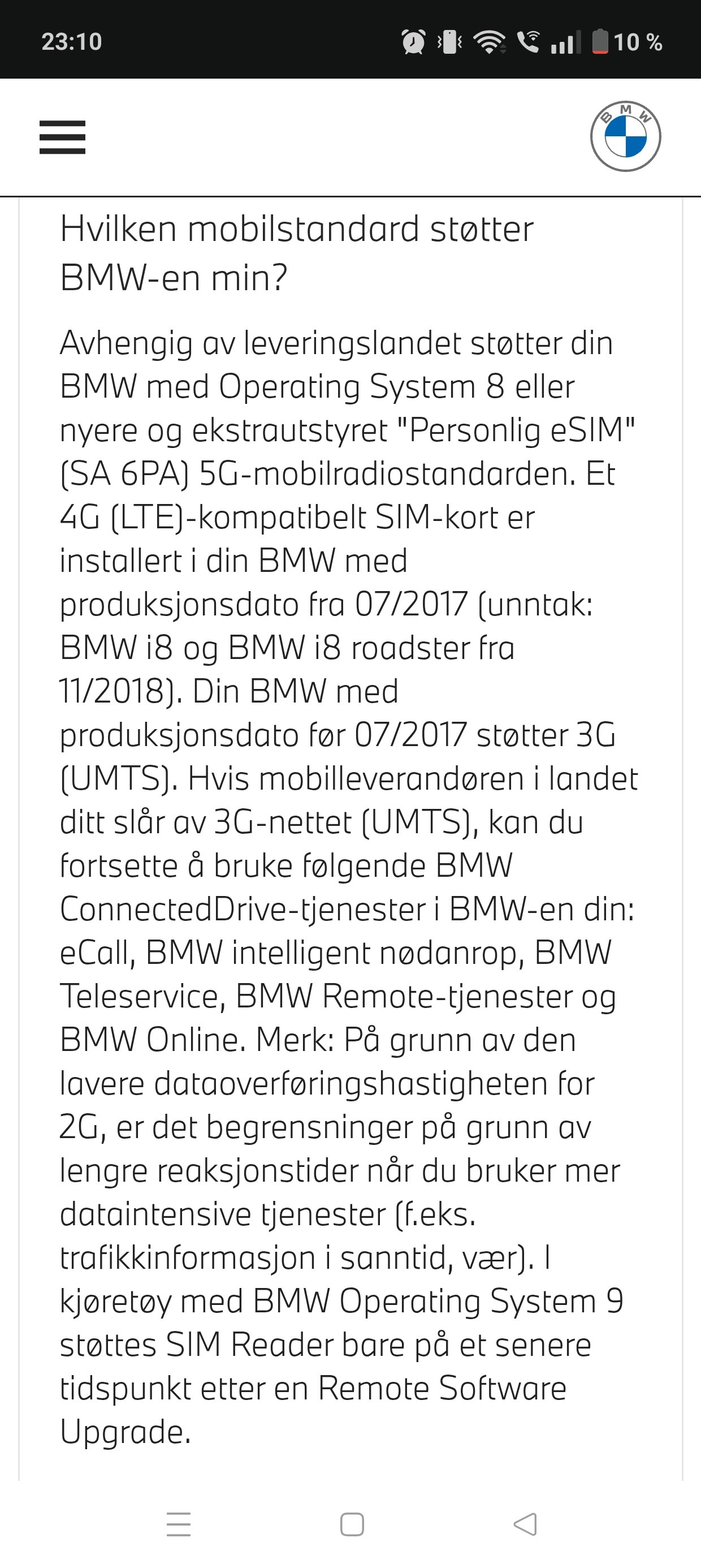

Rune-K Skrevet November 30, 2025 Skrevet November 30, 2025 36 minutter siden, Lars89 skrev: Jada, den fant jeg også men den sa meg ikke stort. Jeg tror G29 bruker OS 7 og den finner jeg ingenting om.

Saltkjelen Skrevet Desember 1, 2025 Skrevet Desember 1, 2025 Regelen er vel ikke «så enkel» som det kommuniseres der. 4G kom i forbindelse med NBT EVO, så dette gjelder både F- og G-serie. Det som i alle fall er helt sikkert, er at ALLE G-serier har 4G. fupsaker, Lars89, Rune-K og 2 andre reagerte på dette 5
Rune-K Skrevet Desember 1, 2025 Skrevet Desember 1, 2025 Etter og ha lest og studert teksten fra BMW som @Lars89 la ut så har jeg kommet fram til det samme. Samtidig så stryker BMW på skriftlig kommunikasjon. Jeg føler meg rimelig oppegående på norsk skriftspråk men dette var utrolig krøkkete skrevet. Hadde man lagt inn et avsnitt etter "5G-mobilstandarden" så hadde det jo hjulpet bare det. Men hvis det er de samme som har oversatt instruksjonsboka til norsk så sier det vel alt. uglefossen reagerte på dette 1

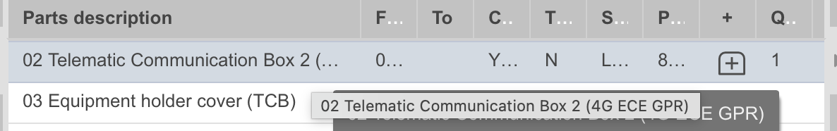

sondre Skrevet Januar 3 Forfatter Skrevet Januar 3 Så er det da mulig at på min F34 produsert 07/2016 som skal være en 2017 modell slik jeg forstår det har 4G og ikke 2G? Har vært overbevist om at den bruker 2G jeg... Hvordan finner jeg ut dette?
Saltkjelen Skrevet Januar 3 Skrevet Januar 3 4 timer siden, sondre skrev: Så er det da mulig at på min F34 produsert 07/2016 som skal være en 2017 modell slik jeg forstår det har 4G og ikke 2G? Har vært overbevist om at den bruker 2G jeg... Hvordan finner jeg ut dette? Kan du sende VIN? sondre reagerte på dette 1
sondre Skrevet Januar 3 Forfatter Skrevet Januar 3 1 time siden, Saltkjelen skrev: Kan du sende VIN? Sendte melding, eller vil du ha den her?
Eystein Ose Skrevet Januar 3 Skrevet Januar 3 Her er jeg på djupt vann, og finner sikkert svaret om jeg leser tråden. Men er det noe jeg kan gjøre for å fortsatt bruke appstyring på min 14’ F11?
Saltkjelen Skrevet Januar 3 Skrevet Januar 3 3 timer siden, Eystein Ose skrev: Her er jeg på djupt vann, og finner sikkert svaret om jeg leser tråden. Men er det noe jeg kan gjøre for å fortsatt bruke appstyring på min 14’ F11? Nei, det er dessverre ingen løsning for oss med vanlig NBT. Med mindre man ikke river ut hele NBTen og setter inn en NBT EVO og TCB. 4 timer siden, sondre skrev: Sendte melding, eller vil du ha den her? Svarte deg i og for seg opp på PM, men bilen din har 4G. uglefossen, sondre og Marius2002 reagerte på dette 2 1
