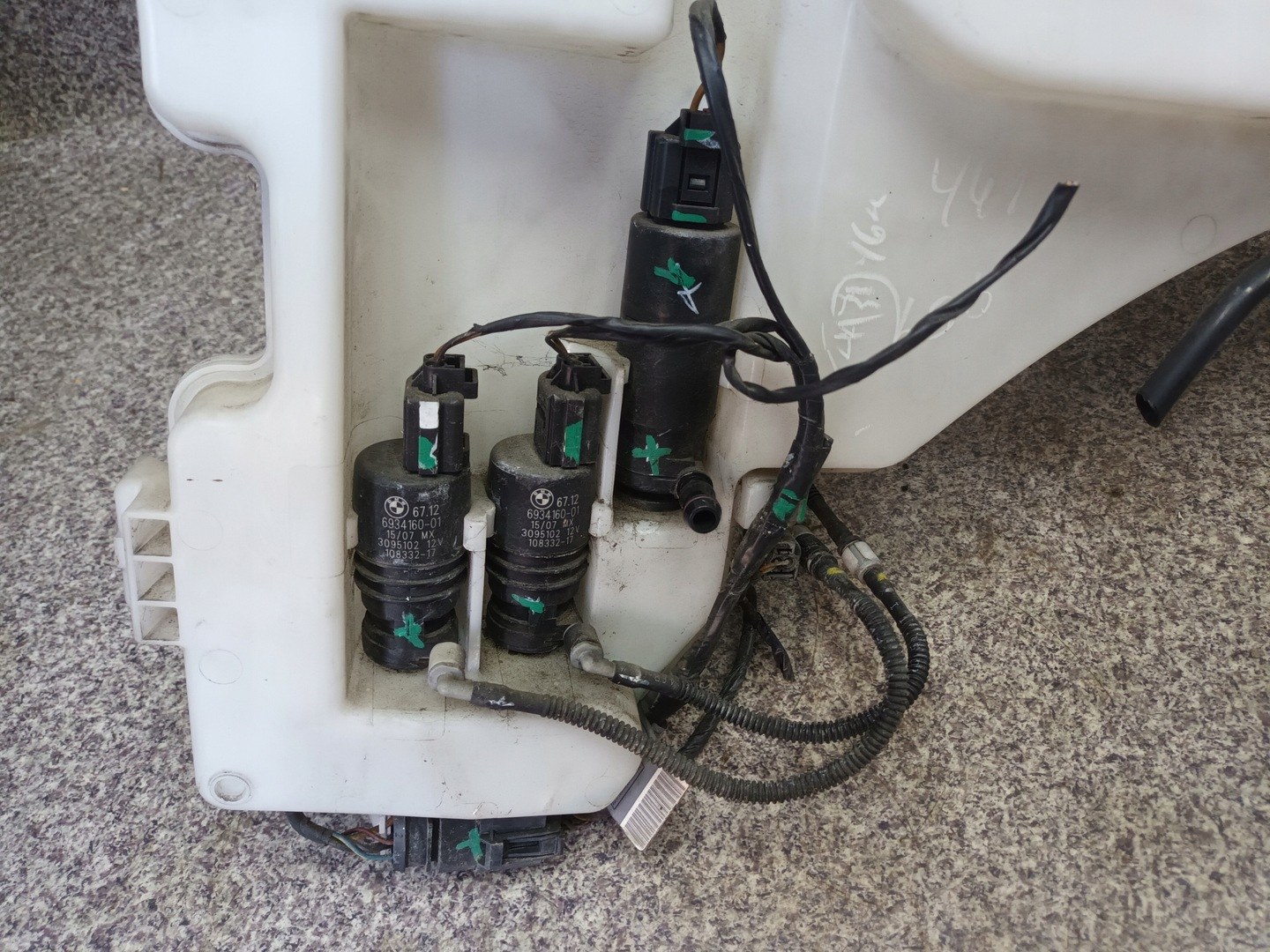

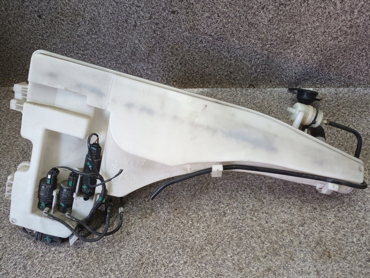

teerex Skrevet Desember 29, 2025 Skrevet Desember 29, 2025 Lurte litt på hvordan tanken faktisk så ut, og det er vel slik?
eivi91 Skrevet Desember 29, 2025 Forfatter Skrevet Desember 29, 2025 Jepp, det stemmer. Den pumpen som ligger høyest er til lyktespyling.
