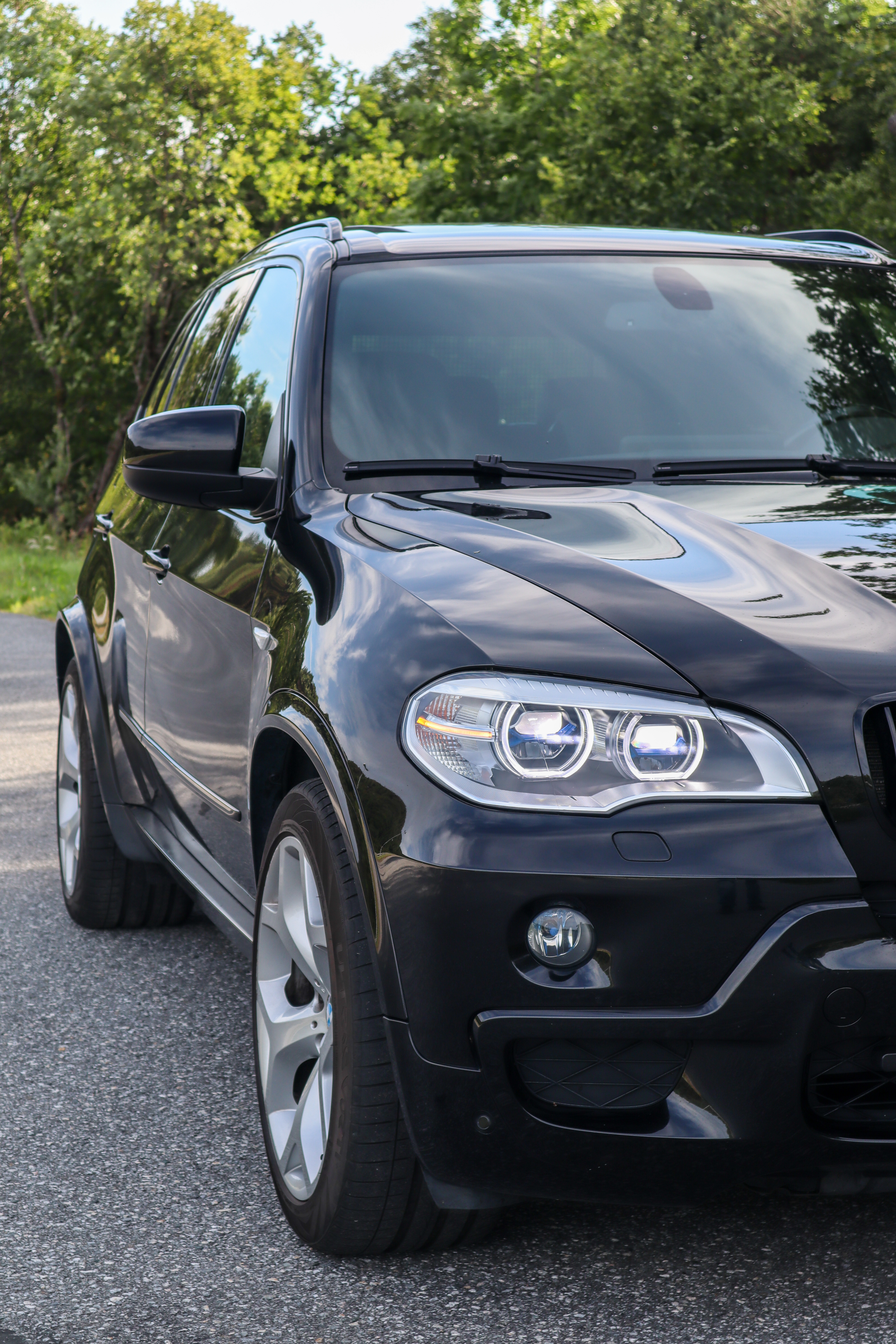

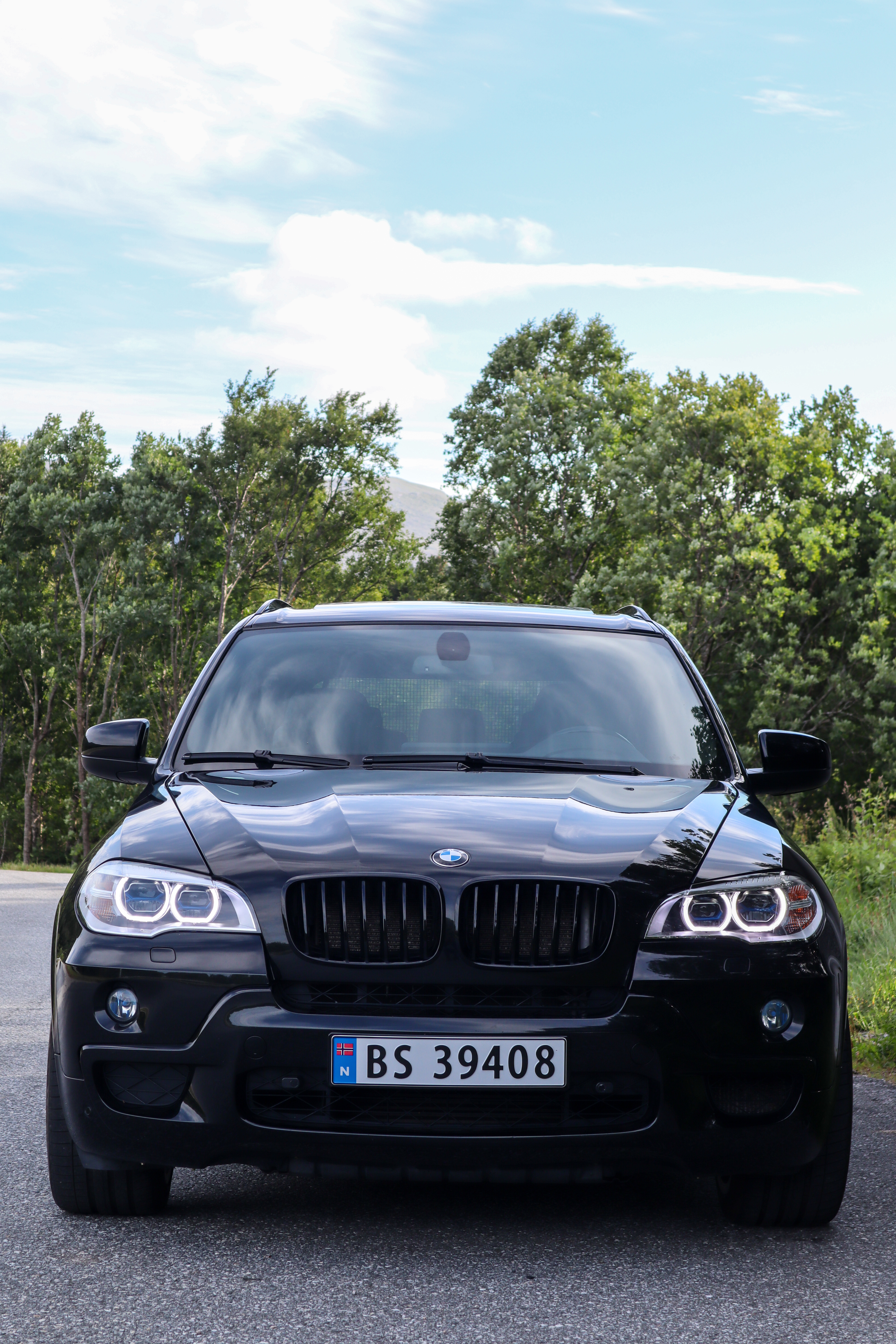

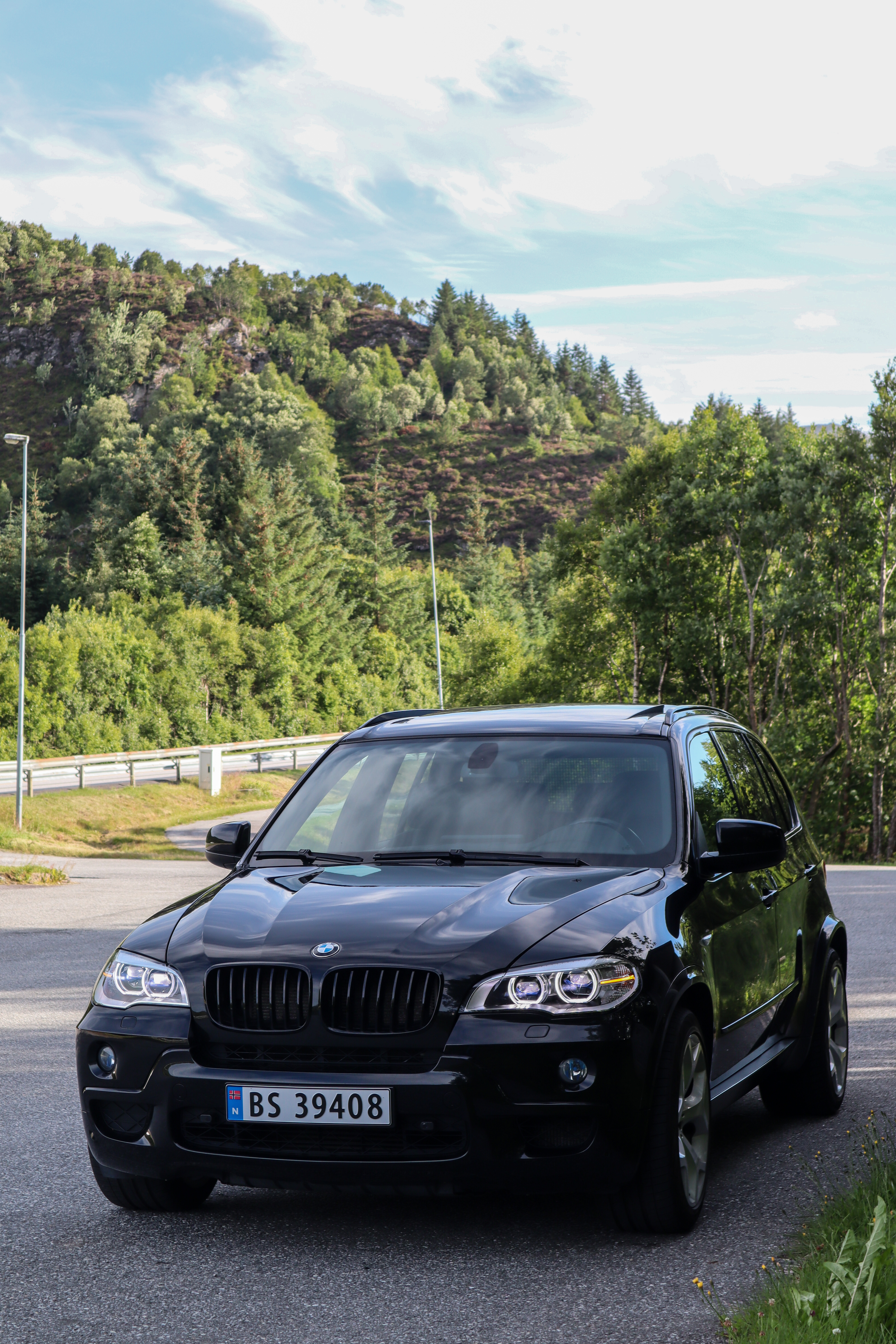

De lyktene ble jo veldig bra, løftet virkelig utseende foran på bilen. Hvor kjøpte du de?
2 hours ago, HakonLimseth said:
Ser ut som X5'en får fint stell, smart å skifte deler preventivt, kjedelig hvis man står der med skjegget i postkassa og en campingvogn bak 😆 Er også glad i vanilje cola selv, synd dem ikke har den i Norge 😕 Heldigvis er det ingen andre her i huset som liker den, så får beholde den for meg selv når vi først tar en harryhandel i Sverige.
Ja, kjedelig om ferien skulle ende med havari på et eller annet. 😁
Lyktene er direkte fra Kina, kjøpt på AliExpress. 😊
Jeg så du skrev at du ikke var fan av ettermarkedslykter og det er jeg enig i ,men disse var jo pene og kledde bilen godt 😊
Lekkert.
Det kledde bilen veldig godt. Mange av de lyktene skriker  Temu/Aliexpress men de her var pene og betydelig løft :)

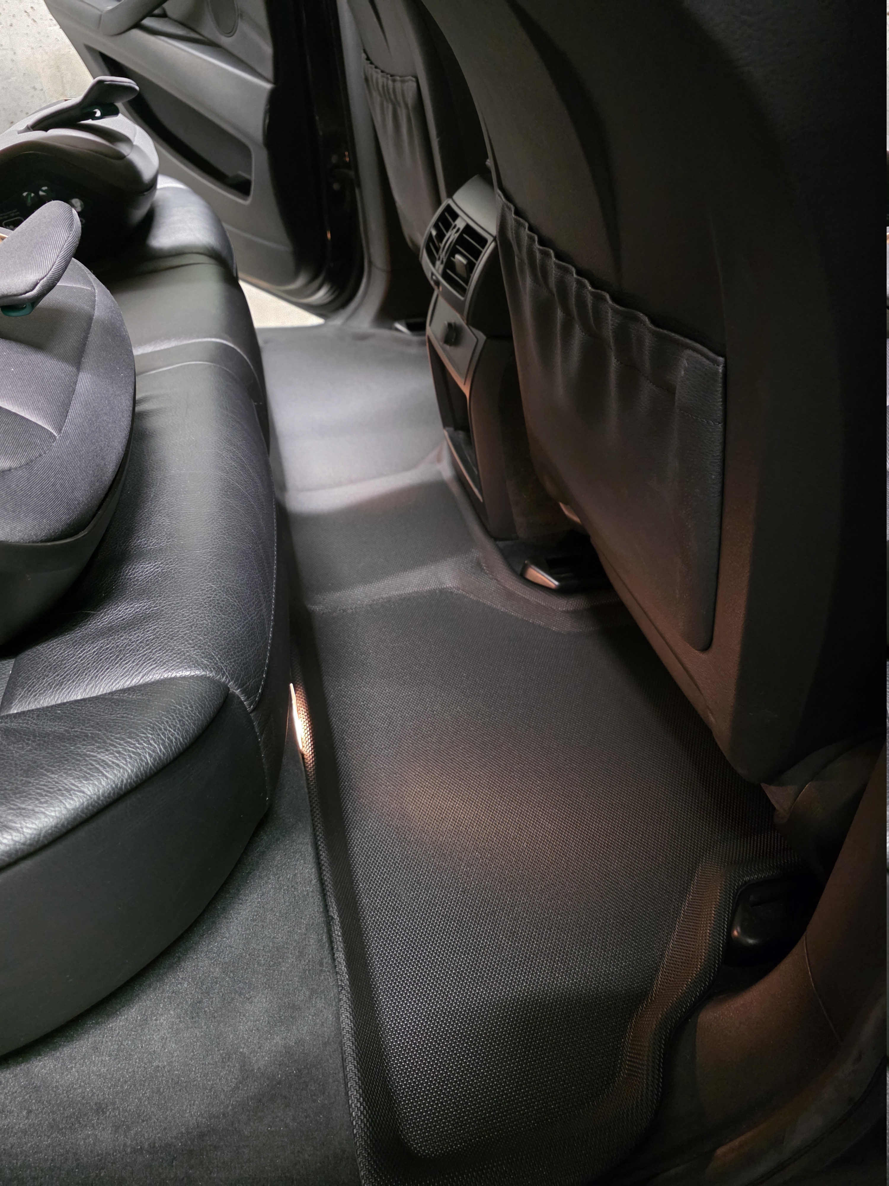

Har tenkt en stund at jeg skulle hatt noen nye gulvmatter, da de originale av gummi ikke har så mye leppe, og det var faktisk et lite slitasjehull på matten til sjåfør, under der hælen blir liggende på gassfoten. I Subaruen har jeg Weathertech-matter, men syns de blir litt for "grove", de er mer som plast enn gummi. Vurderte å prøve Frogum ProLine pga. prisen, men tenkte de var litt i samme bane som Weathertech. Så satt jeg på med en kompis i hans iX M60, og han hadde kjøpt matter fra 3DMats, og disse syns jeg var pene, samtidig som de dekket godt, og de fantes også til E70.
Ingen som solgte de i Norge selvsagt, så måtte importere de fra over dammen. "3D MAXpider KAGU" heter de.

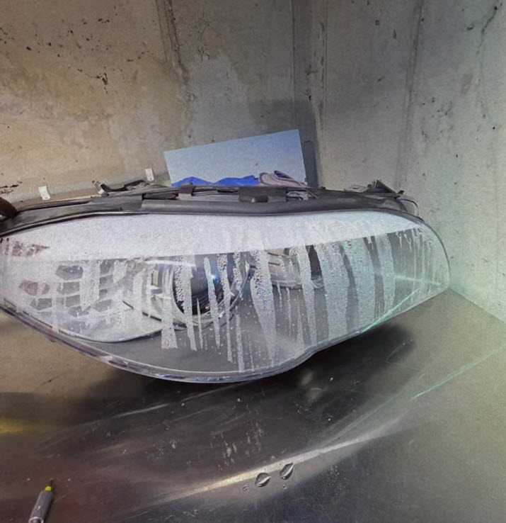

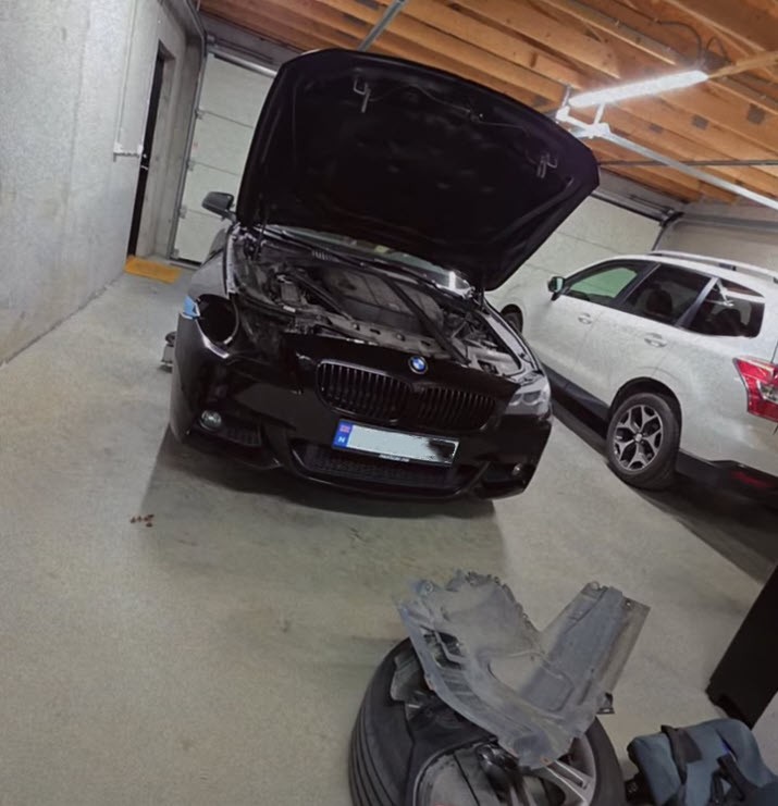

Så på tampen i går tok jeg inn min mors F10 som plutselig hadde fått ene lykten full av fukt.
Men til min overraskelse fant jeg ikke de store lekkasjene, tross så mye fukt som var inne i lykten. Testet med røykmaskinen, både med og uten røyk. Jeg blåste inn ene luftingen, tettet den andre luftingen, samt holdt hånden over der kontakten kobles, og fikk da bygd trykk i lykten. Med såpevann fant jeg at det boblet så vidt på en plass mellom lyktehus og lykteglass, men det var ikke mye. Kommer til å tette akkurat der. Med røyk såg jeg det sivet aldri så lite ut ene siden av pæredekselet, så bestilte nytt deksel da pakningen var noe flattrykt. Lykten har stått til tørk i natt med vifte på, og var tørr nå i morges når jeg reiste på jobb.
Endret av eivi91

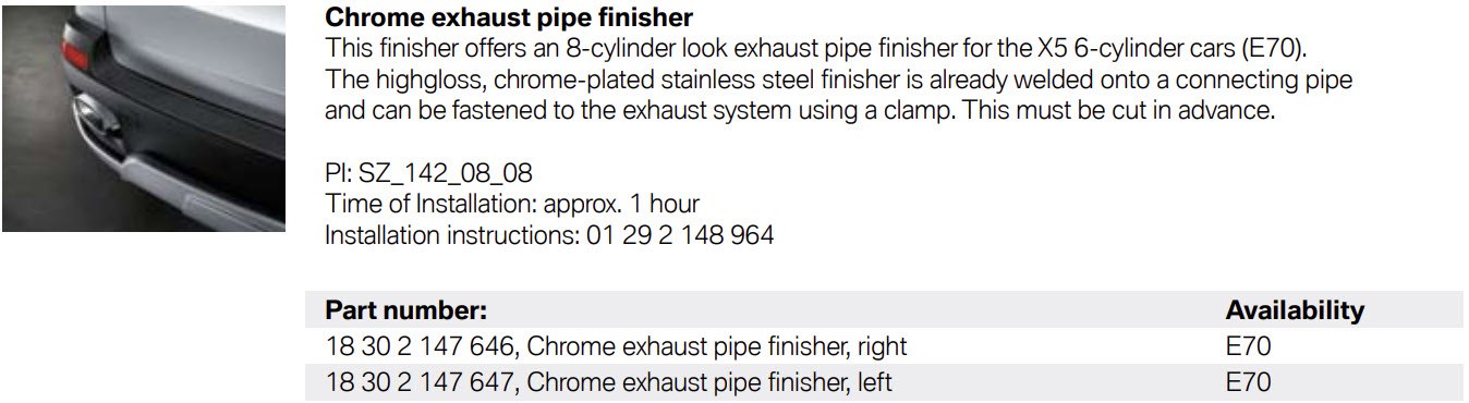

Tok å bestilte meg originale 4.8i endestusser som jeg tenkte å ettermontere. 😊
Ikke at det er rakettforskning, men fikk lyst å se den offisielle monteringsinstruksen på disse, er det noen som har tilgang til den tilfeldigvis?
Quote
EBA-2148964
01 29 2 148 964
Hos KOED står det:
Jeg pleier bare å spørre min lokal BMW forhandler om retofit manualer.
Ellers så tror jeg du skal kappe røret litt og sette de fast med klemmer.
Ja, jeg får høre meg rundt. :)
Det stemmer. Tenkte bare på om instruksen hadde et mål på eksakt hvor man skal kappe, f.eks. et mål fra lyddemper til kutt.
