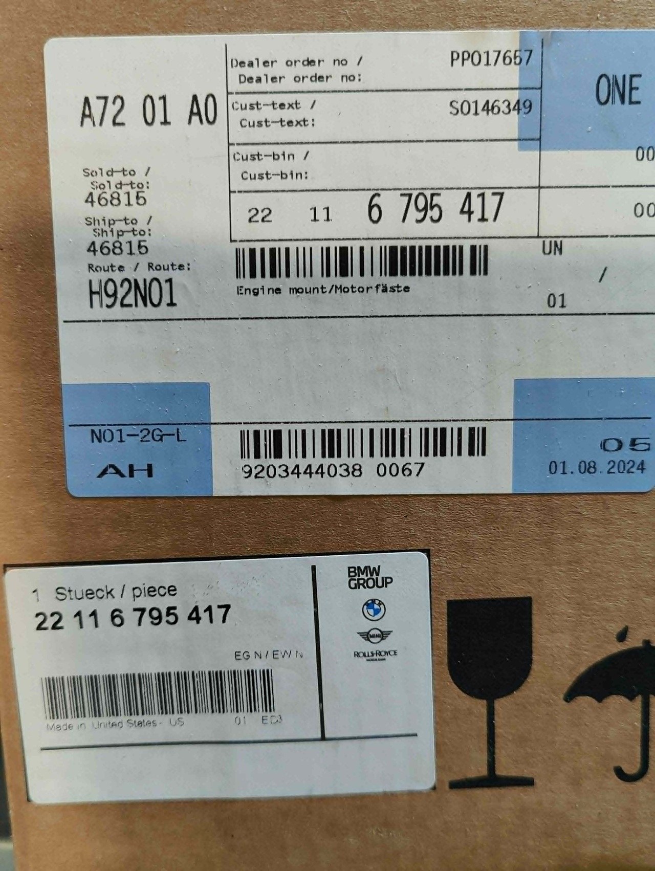

På passasjersiden har jeg tatt ut motorfestet to ganger allerede, en gang uten løftebukk, og en gang med. Skulle jo bare skiftet det "while in there" selvsagt, sånn sett i etterpåklokskapens navn. :)
Fikk byttet motorfestet på førersiden for et par år siden. Det var tydelig lekkasje. Sulland tok fett betalt for jobben, men uten løftebukk orket jeg ikke prøve engang 🙂
Da var motorfestet skiftet, og vibrasjonen jeg har hatt ved lavt turtall og lav fart er borte. 😊
Gammelt feste:
Ser at gummien internt har sunket godt nedover i festet. Men det var fremdeles væske i det, så det har tydeligvis ikke lekket ut enda.
Nytt feste:
Monterte også ny pakning og ny V-band klemme mellom turbo og DPF ved remontering.
