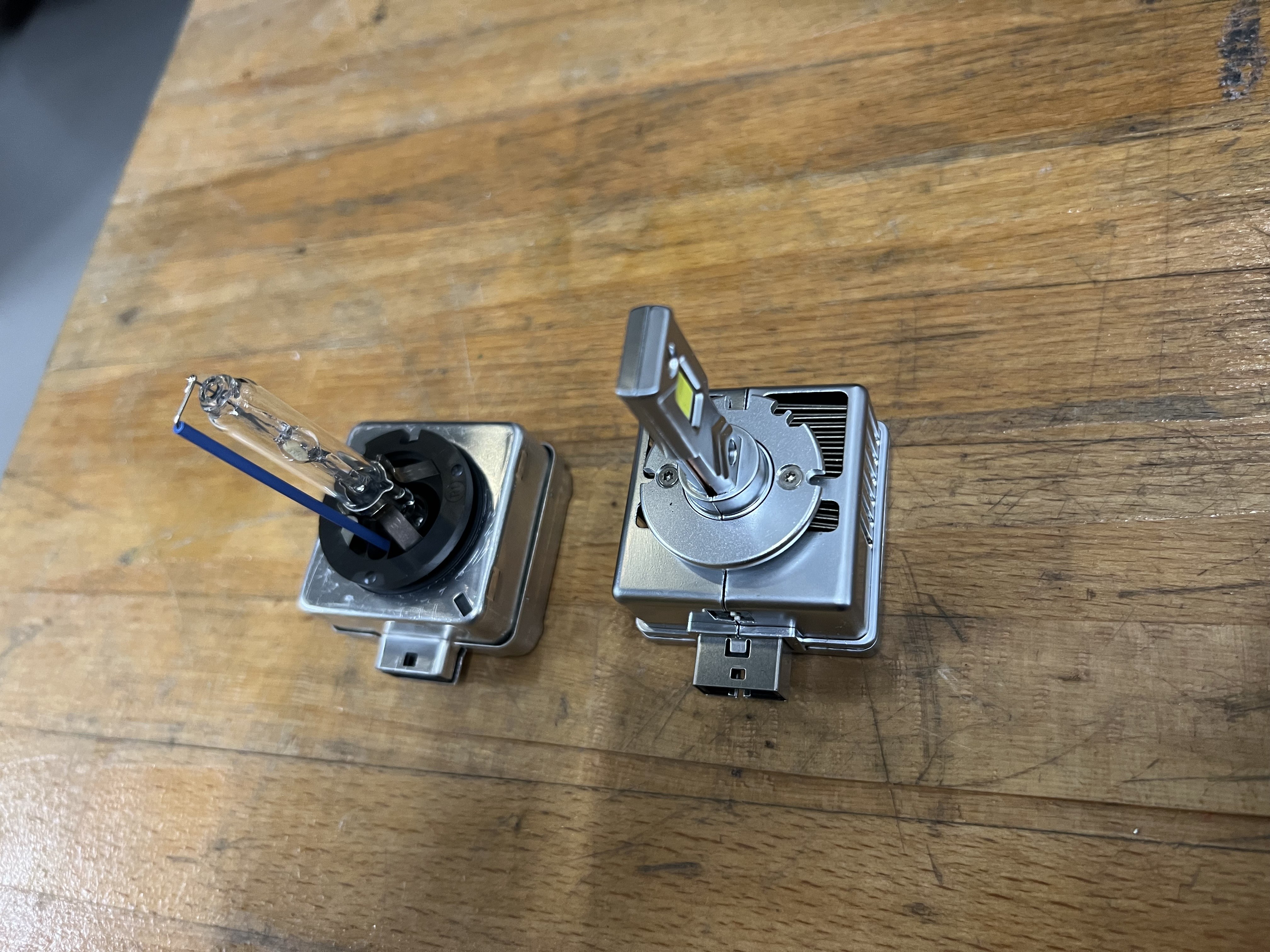

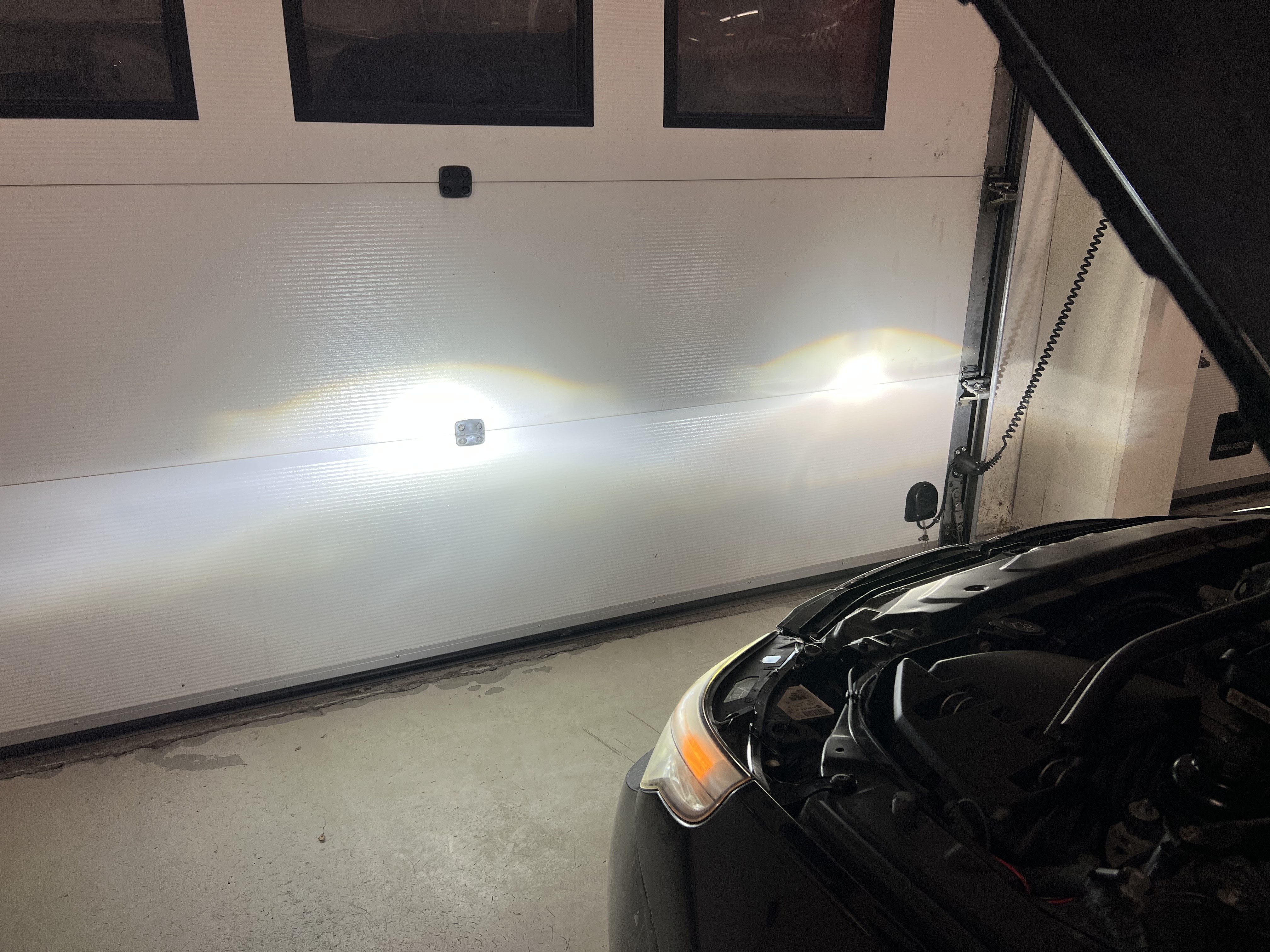

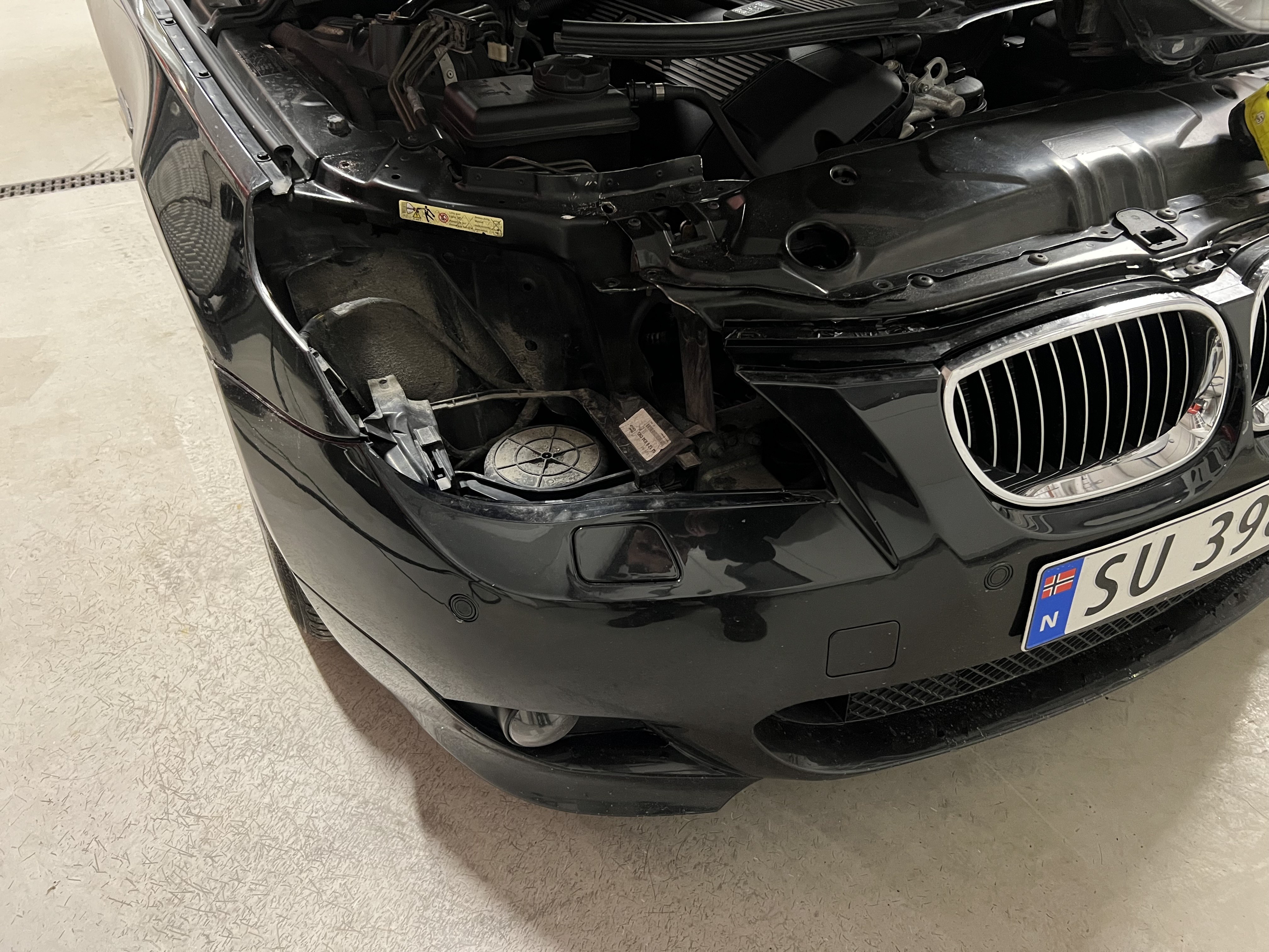

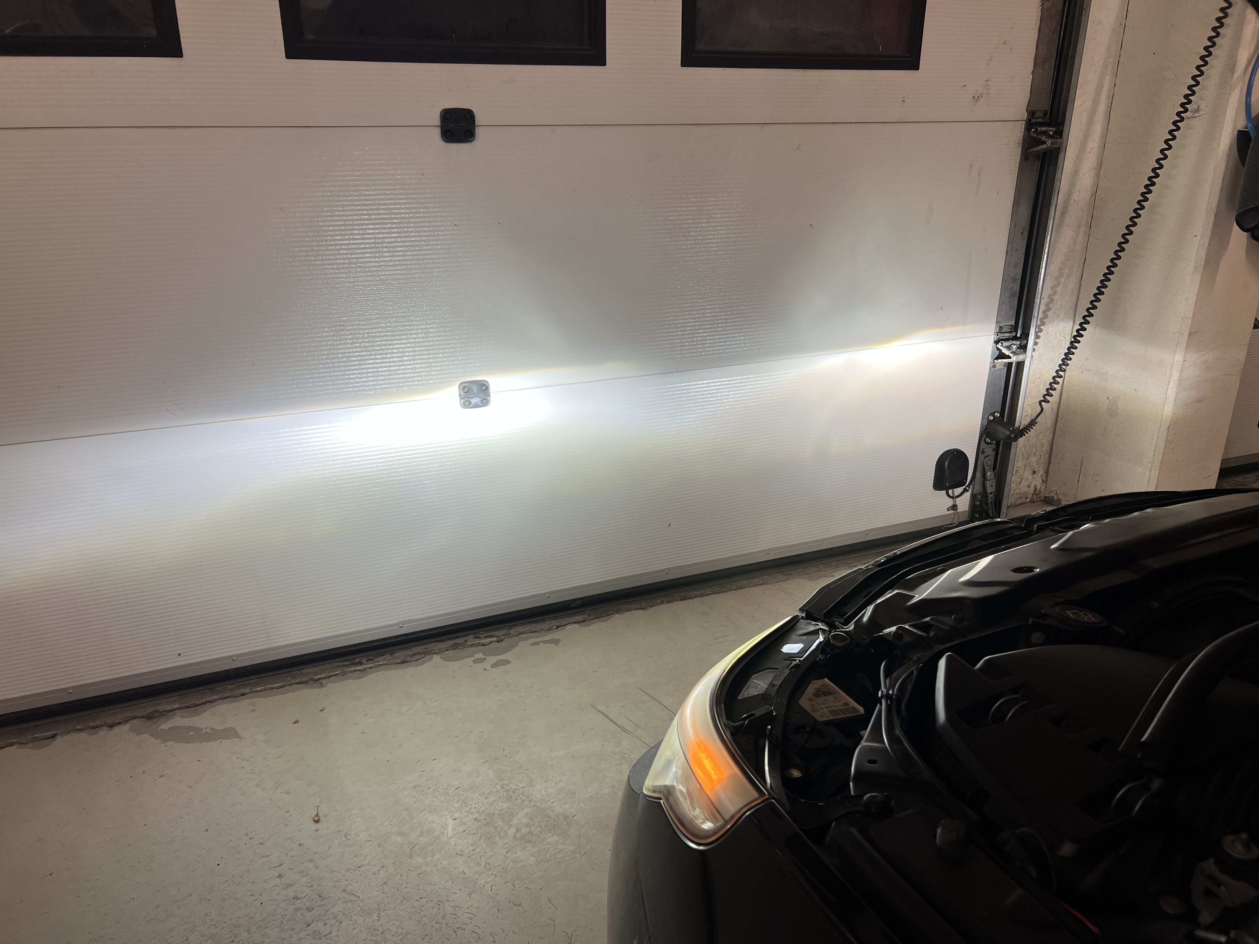

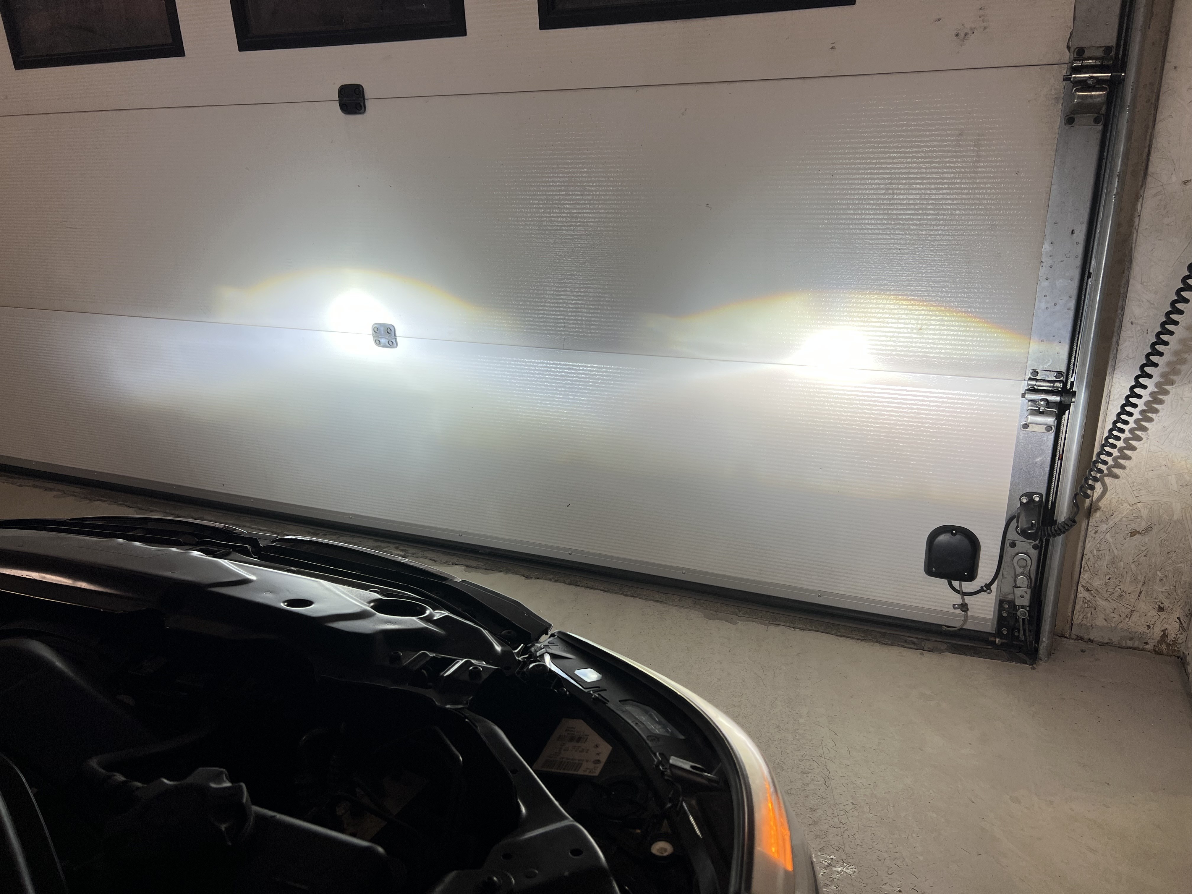

Daniel. Skrevet November 8, 2025 Skrevet November 8, 2025 1 time siden, Reef89 skrev: E60en begynte å få rosa nærlys og da var det bare å handle inn pærer. Har lenge tenkt på og prøve LED pærer direkte i xenon lykten og det angrer jeg virkelig ikke på nå! Vannvittig lett og får ut lyktene på disse bilene. Etter å sjekket litt på Internett og lest omtaler gikk jeg for disse fra Lyshelten: Passer perfekt på den originale holderen selv om Lyshelten mente man måtte ha adapter for BMW. Måtte selvsagt ta bilder med en LED og en Xenon, venstre LED Fjernlys: Der er mye tydeligere enn bildene viser, virkelig forskjell. Men når det er sagt så er jo den gamle xenonpæren svak fra før, en ny ville jo lyst bedre. Alt i alt 10/10 til LED, passer perfekt, ikke blinking eller canBUS feil. Blir nok å bestille til 7eren også tenker jeg. Dette er vel ikke blendende på slik måte som det er når det monteres LED pærer i halogenlykter eller slik enkelte gjør på eldre biler?

Reef89 Skrevet November 8, 2025 Forfatter Skrevet November 8, 2025 9 minutter siden, Daniel. skrev: Dette er vel ikke blendende på slik måte som det er når det monteres LED pærer i halogenlykter eller slik enkelte gjør på eldre biler? Ikke som jeg kunne se og fikk ingen blink fra motgående på vei hjem. Disse pærene har også justerings skruer, får man feil lysbilde på feks. PKK så kan man justere selve pæren, selvom lyktene er riktig innstilt. Daniel. reagerte på dette 1
Daniel. Skrevet November 8, 2025 Skrevet November 8, 2025 21 minutter siden, Reef89 skrev: Ikke som jeg kunne se og fikk ingen blink fra motgående på vei hjem. Disse pærene har også justerings skruer, får man feil lysbilde på feks. PKK så kan man justere selve pæren, selvom lyktene er riktig innstilt. Okei, det er jo bra. Sånn sett så kommer jo en del biler nå med lykter som blender motgående trafikk originalt (Tesla er verstingen her), så din er sikkert ikke noe verre med disse pærene 😅 24 minutter siden, Reef89 skrev: Tja, hva skal en si. Jeg kan jo si med engang at de årene og km. jeg har hatt med den motoren så har det kun vært en defekt coil som er byttet når det gjelder motorfeil og den kjølevæske lekkasjen fra det Y stykket. Men har jo som nevnt byttemotor og da er jo de kjente sykdommene byttet/ oppgradert. Jeg tror jeg ville tenkt meg om hvis jeg skulle kjøpt en slik bil i dag som fremdeles har fabrikk motoren. Jeg ser på Internett og at noen får kun problemer med dyser og bytter de, mens andre sliter med flere ting... Hvordan funker det der egentlig? Fikk den en ny N63 408hk motor med utbedringer, eller fikk den en N63TU motor? Og har den nå 449hk eller er den nedjustert til original effekt?

mr.pingu Skrevet November 9, 2025 Skrevet November 9, 2025 9 hours ago, Daniel. said: Dette er vel ikke blendende på slik måte som det er når det monteres LED pærer i halogenlykter eller slik enkelte gjør på eldre biler? Tror ikke det er en problem i xenon hus, da xenon var sterkere å begynne med og er designet at den ikke blender på toppen. Xenon bruker samme pære for fjern og nærlys og det er bare en blende som sørger at nærlys lyser ikke for høyt. Dette ser man ganske tydelig i bildene til @Reef89 og. Halogen reflektor har derimot ikke noe «avkappet» lysbilde så de blender som regel mer med LED-pære i. Reef89 og Daniel. reagerte på dette 1 1

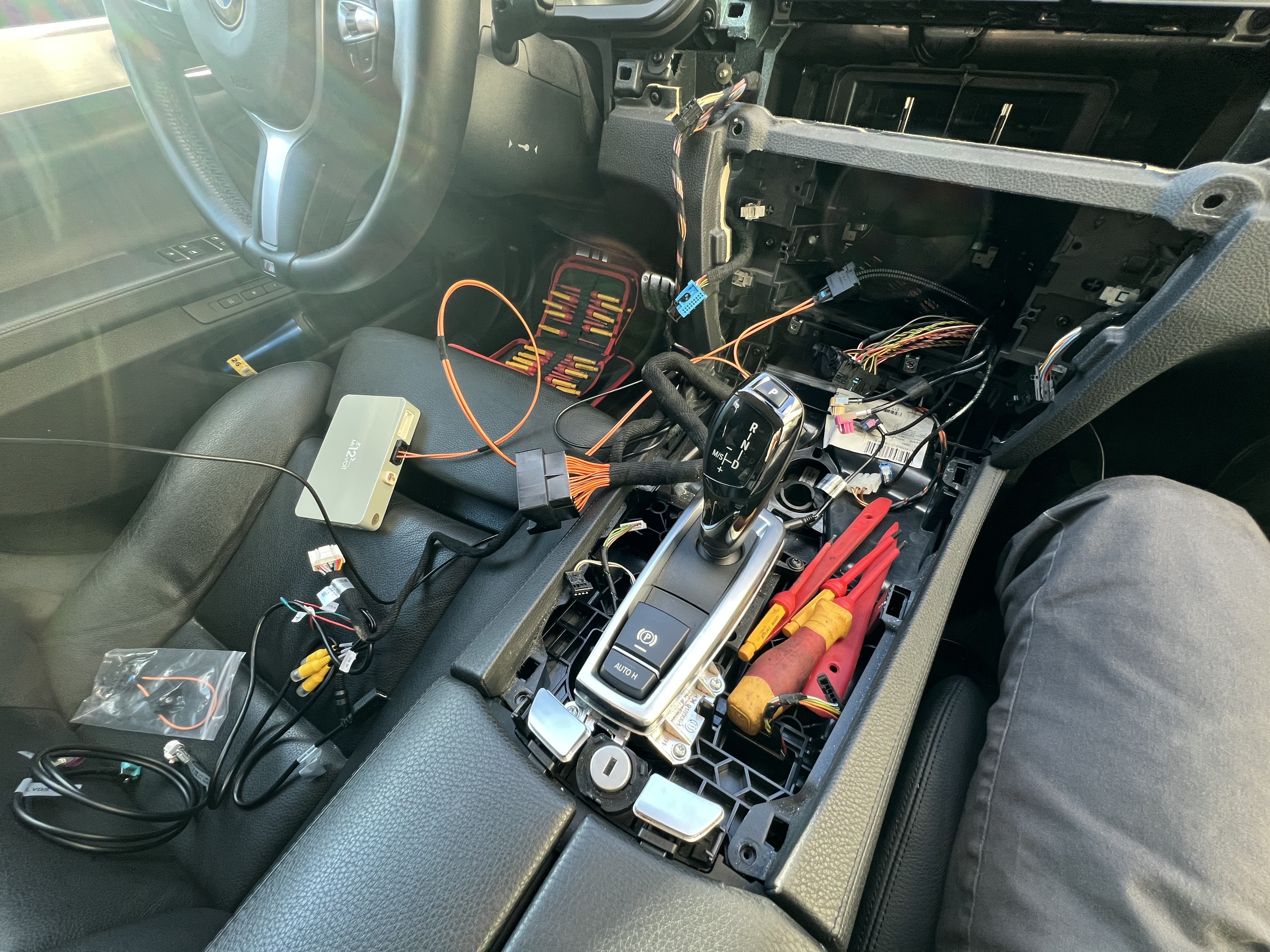

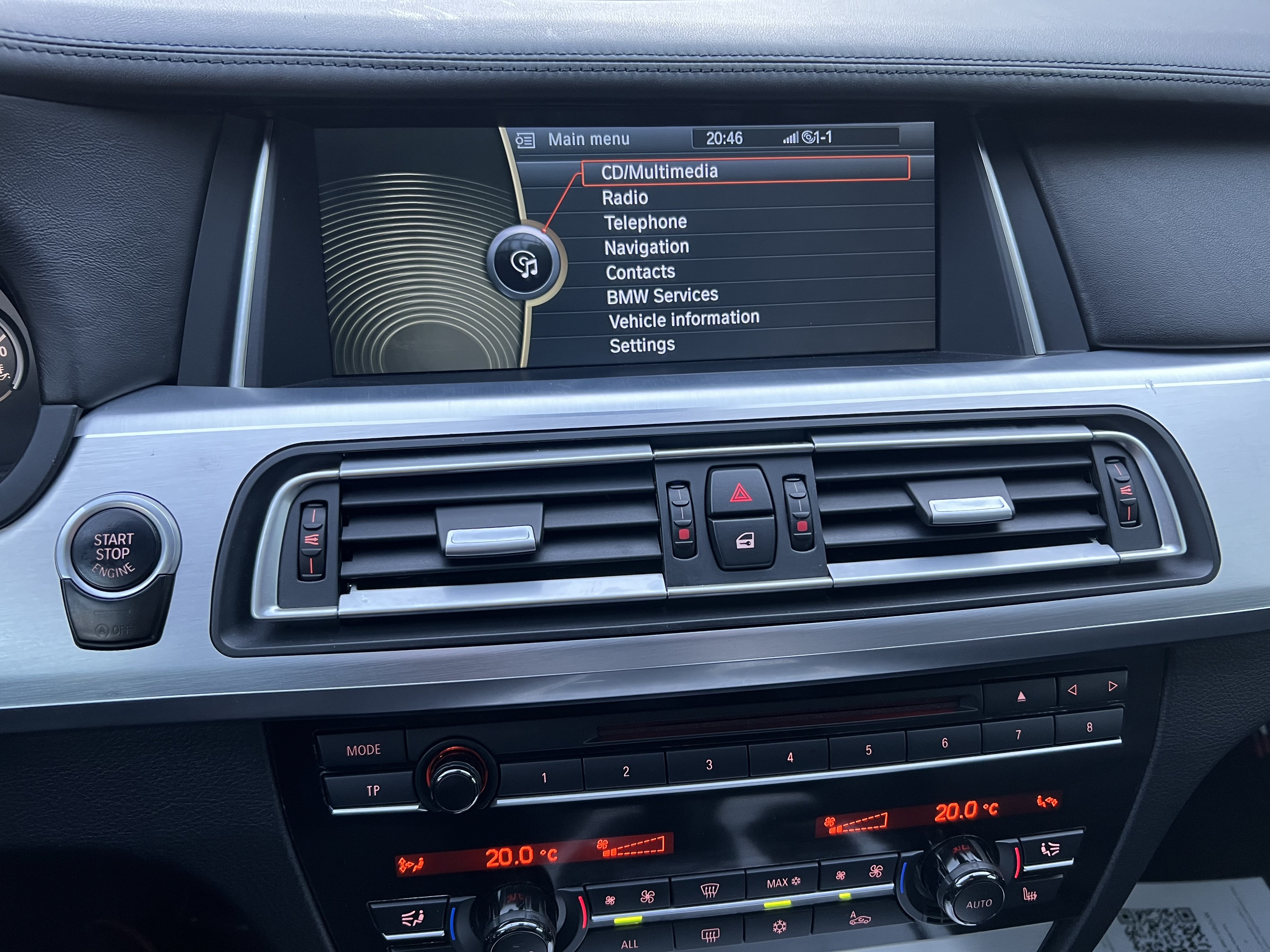

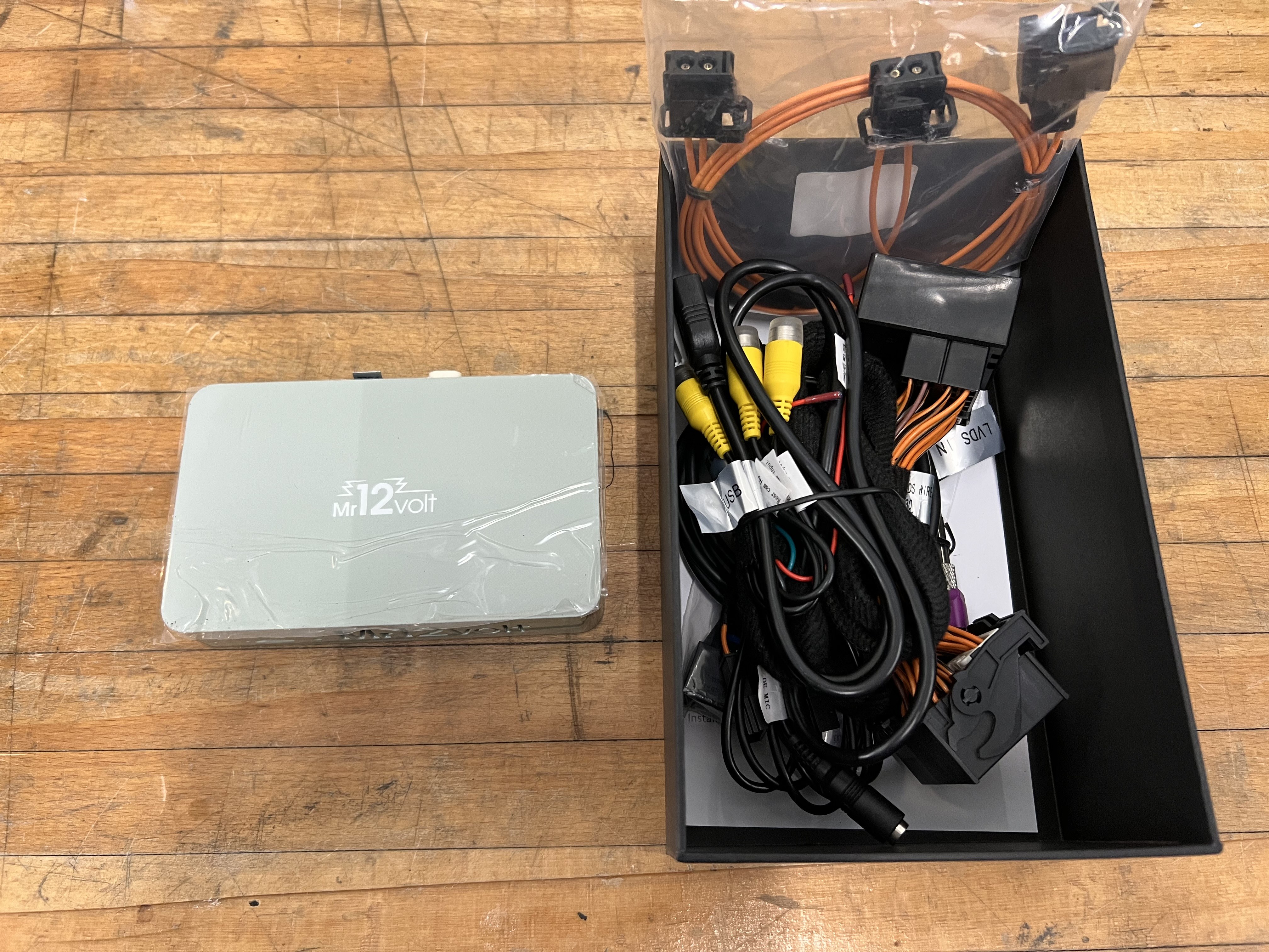

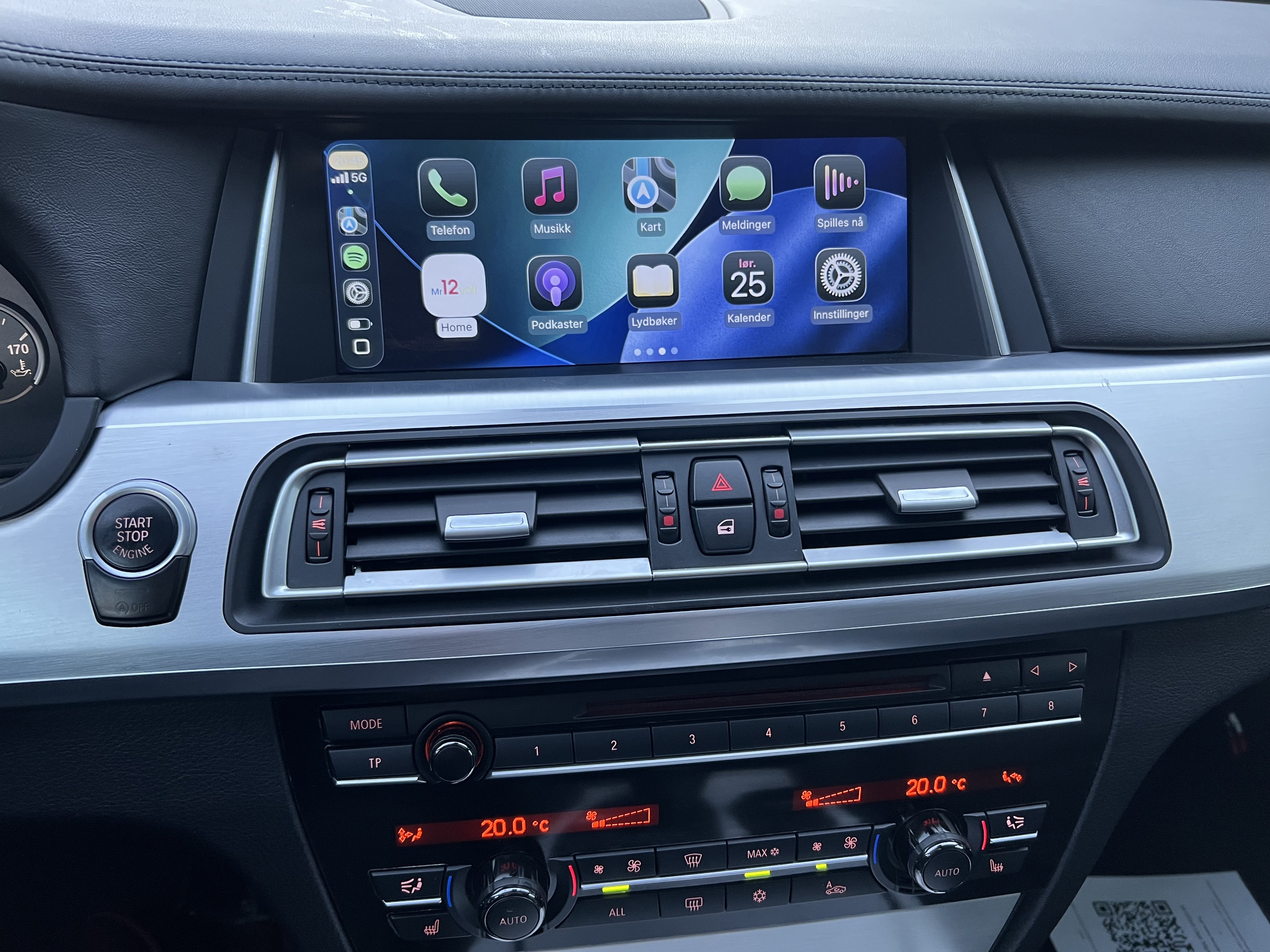

Reef89 Skrevet April 25 Forfatter Skrevet April 25 Fikk endelig montert 12volten. Liten dings, men litt jobb blir det. Fra eldre til nyere: Fornøyd så langt, ikke testet så mye enda. Ser iallefall litt nyere ut og selvsagt utgaven med original mikrofon. papertiger, mslello, BimmerFan! og 8 andre reagerte på dette 11

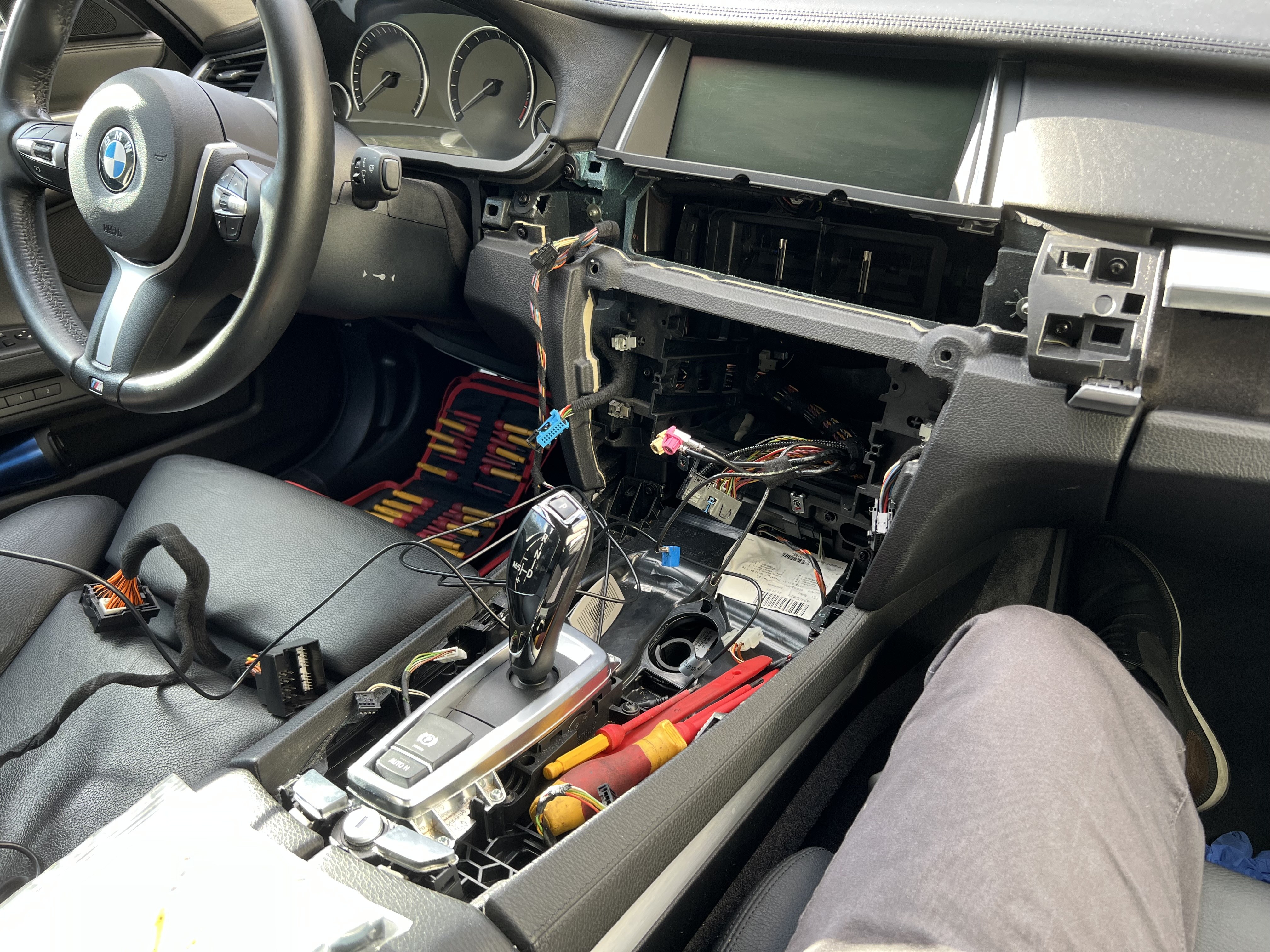

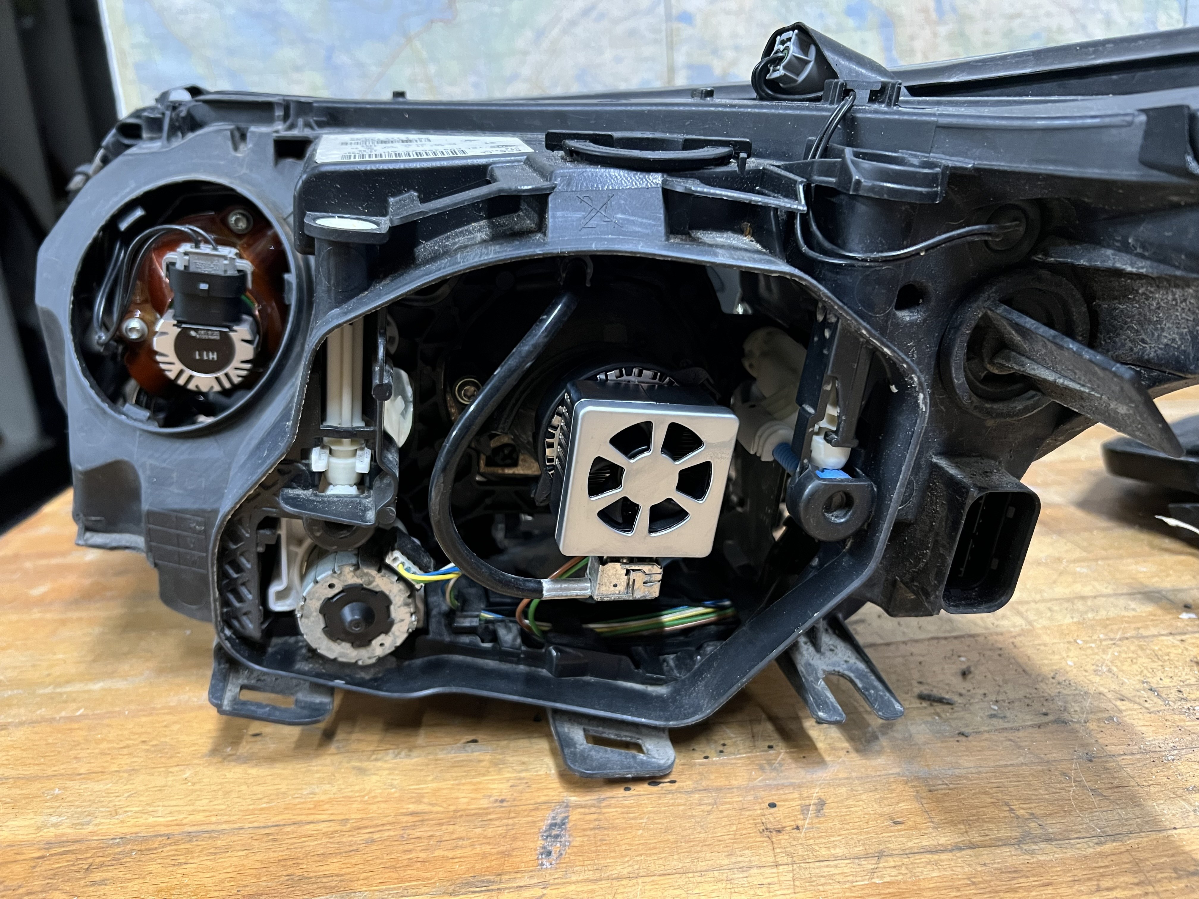

Reef89 Skrevet April 26 Forfatter Skrevet April 26 Neste prosjekt ................. ///M-ini95, papertiger, eivi91 og 5 andre reagerte på dette 8
papertiger Skrevet April 26 Skrevet April 26 Oh lord dette blir bra! Originale? Reef89 reagerte på dette 1
