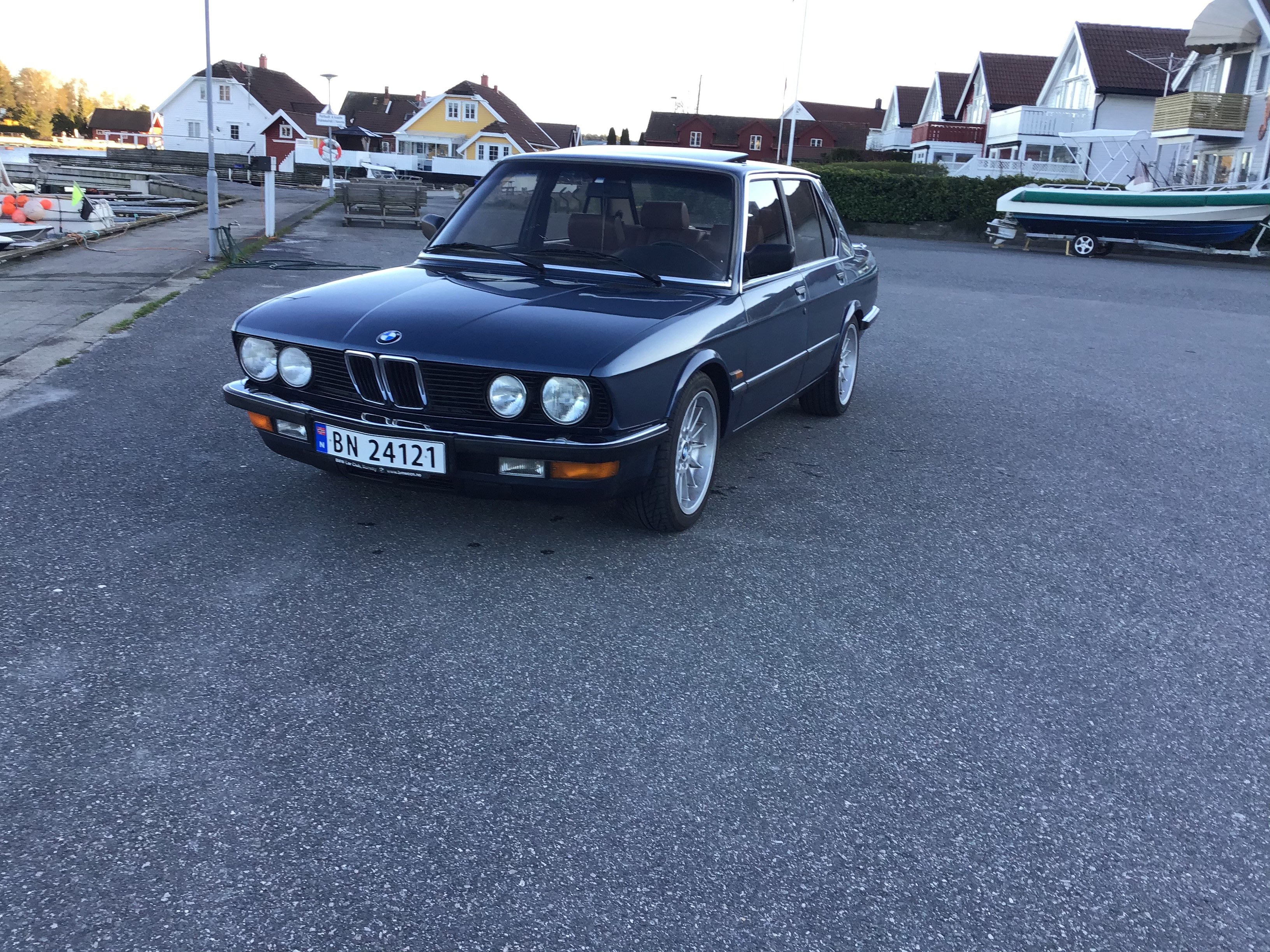

Da hadde jeg en hyggelig tlf igår kveld .
Og det var med han som har e28en min 😊
Han lurte fælt på hvordan ting gikk her og sa at bil kunne hentes når som helst .
Det beste var at om jeg ikke hadde plass så kunne den stå et annet sted hos han ,men vil ha den hjem nå snart .
Så nå er den her straks :
Blir stas håper jeg :
Er en grunn til at jeg skal ha den hjem og hvorfor ?
Håper jeg kan komme i bunns med et problem jeg har hatt lenge med den ,får jeg ikke det til i år ,så skjønnner ikke jeg 😩😊

Blir digg å få den hjem nå 🤩 lyst å utdype problemet på den?
Blir gøy ja 😊
Det kan jeg .
Siden 2020 har jeg hatt en sinnsykt irriterende problem og hva er det ?
Jo høyre bremsecalliper som plutselig slår seg på og vil ikke tilbake .
Klassisk når det skjer :
Kjører ut mot kryss bremser ,slipper brems og der blir den !
Trykke så fort to til tre ganger så løsner den .
Om jeg bruker bil ofte så skjer det ikke .
Har og skjedd at den limer seg så at jeg kan spinne blå røyk uten å bruke brems 😡😡😅.
Og når det skjer så må jeg gnu stempel tilbake og det er steinhardt .
Som igjen resulterer i at når jeg da skal pumpe trykk ,er det null pedal .
Da må jeg lufte og da kommer den .
Bremseslange er byttet calliper virker 110% ,men er nå flere som mener at feil ligger i ABS sentral da det kun er på den siden .
Når bil har stått stille en stund er bremser sluppet og kan kjøre .

On 4/24/2025 at 5:14 PM, sveigis said:
Jo høyre bremsecalliper som plutselig slår seg på og vil ikke tilbake.
Vacuumlekkasje i bremsekraft forsterkeren muligens? Ser det er ein kar som har opplevd dette her: https://www.bimmerfest.com/threads/1991-e34-brakes-nightmare-2-weeks-and-counting.1289451/
Einaste er at få burde du gjerne hatt tilsvarende utfordring på øvrige bremser òg.
