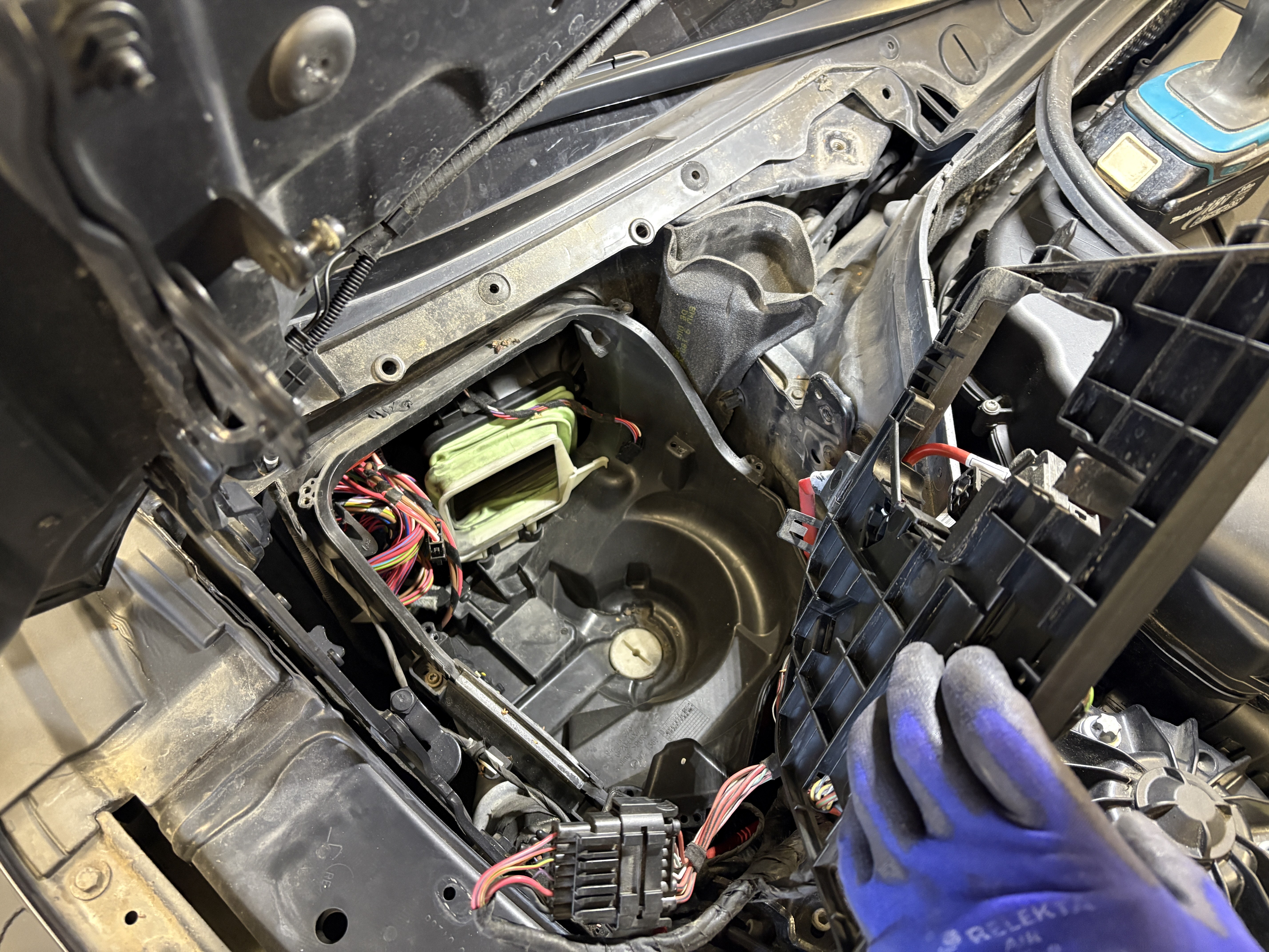

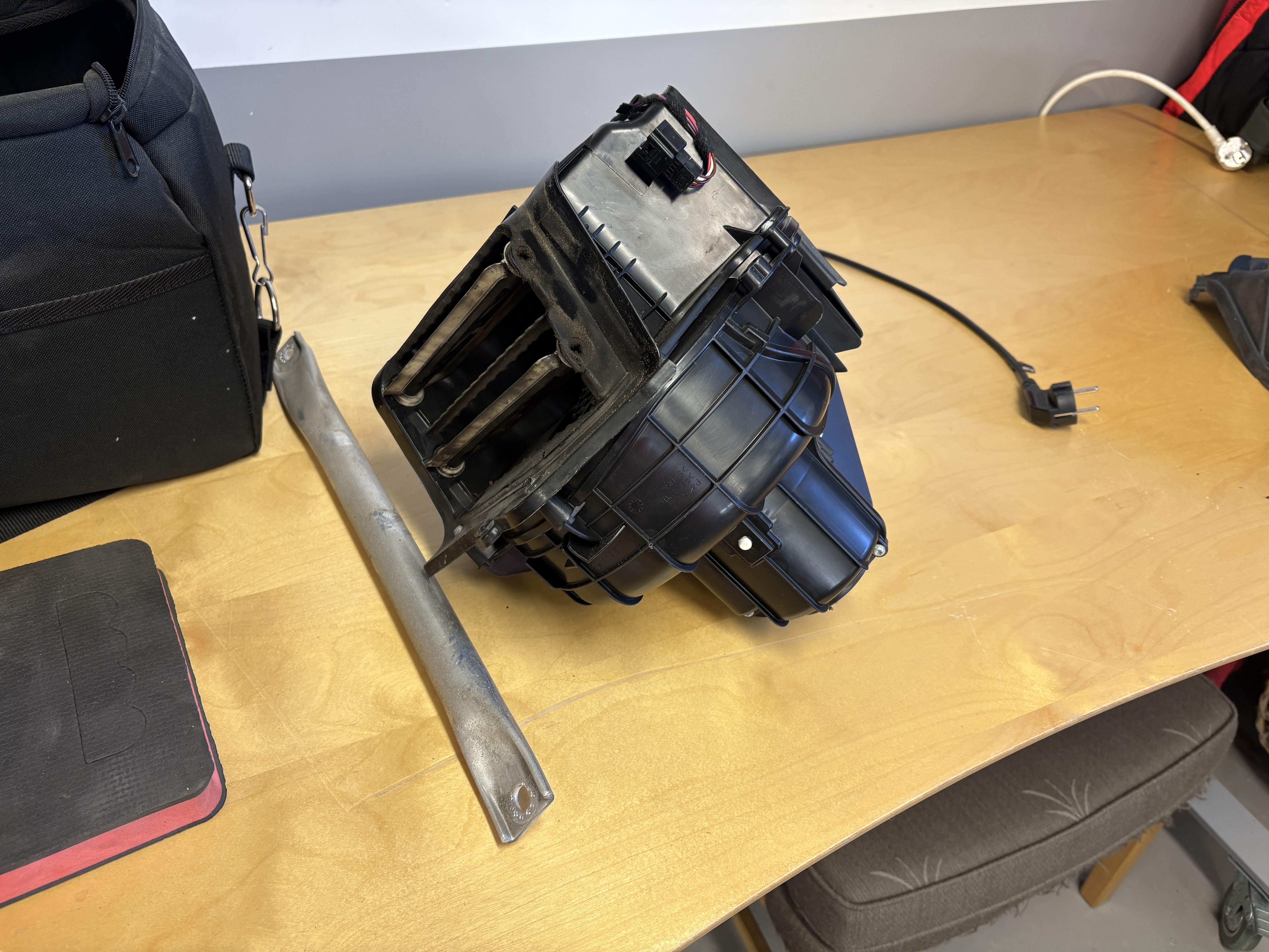

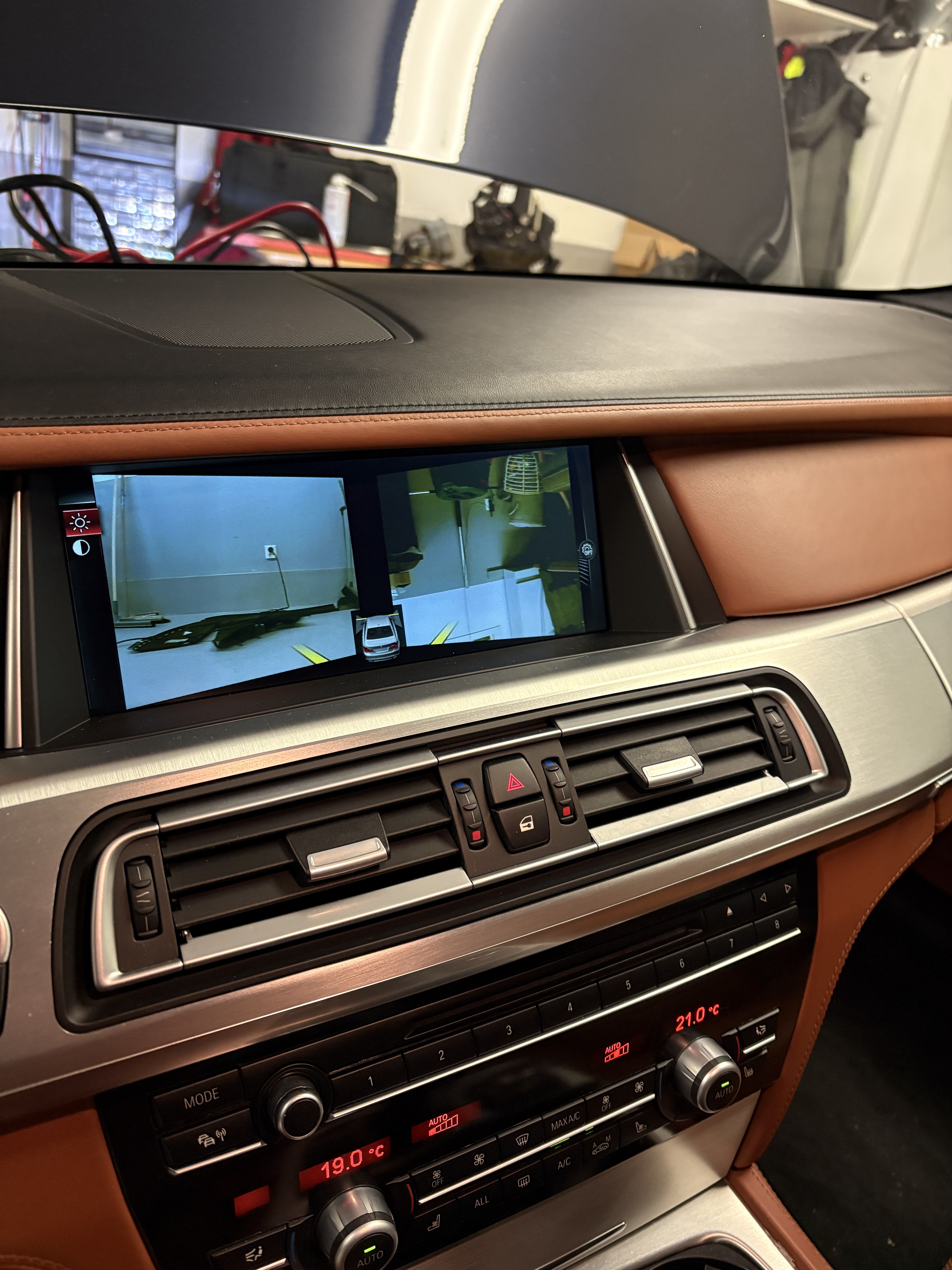

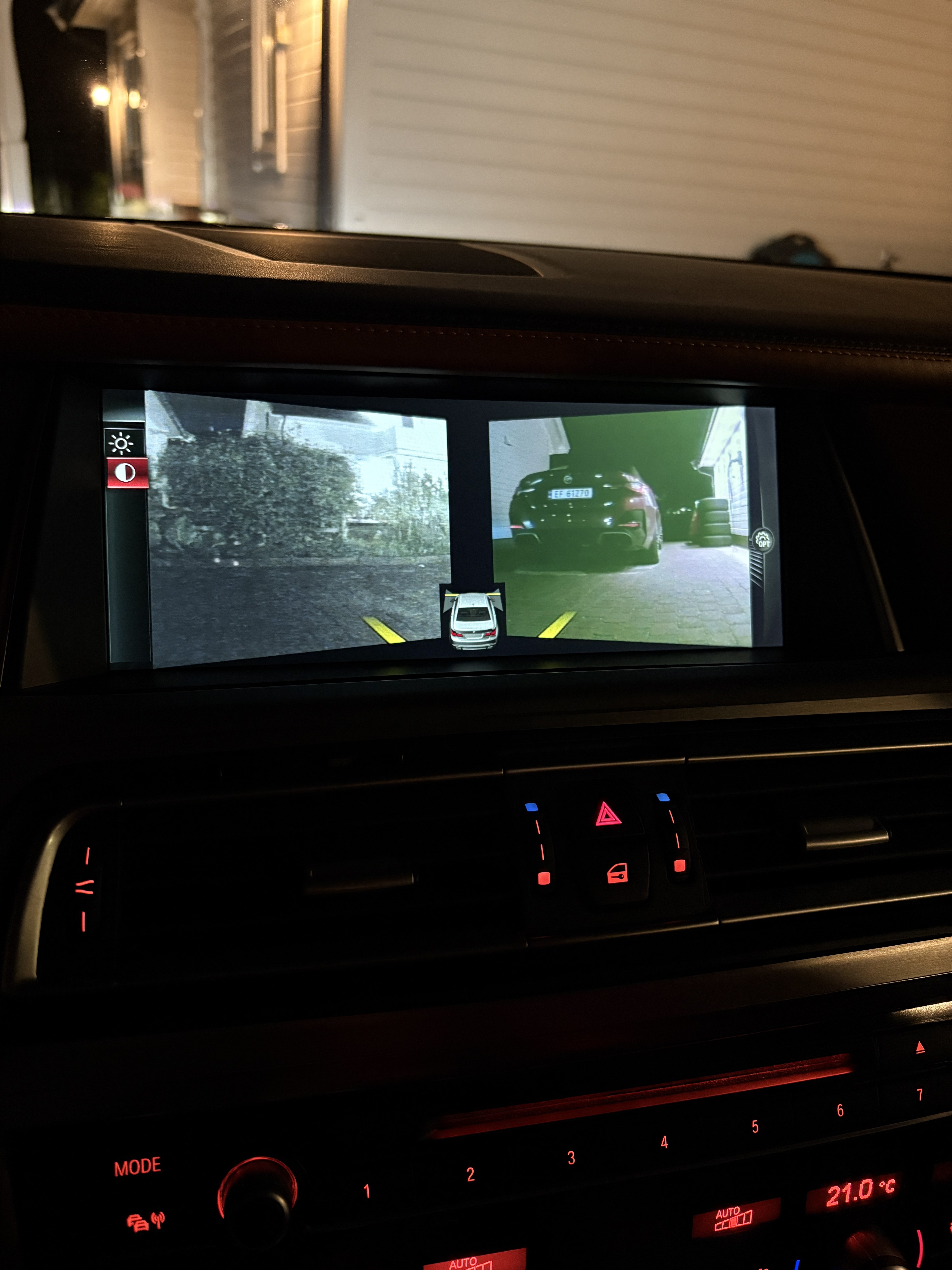

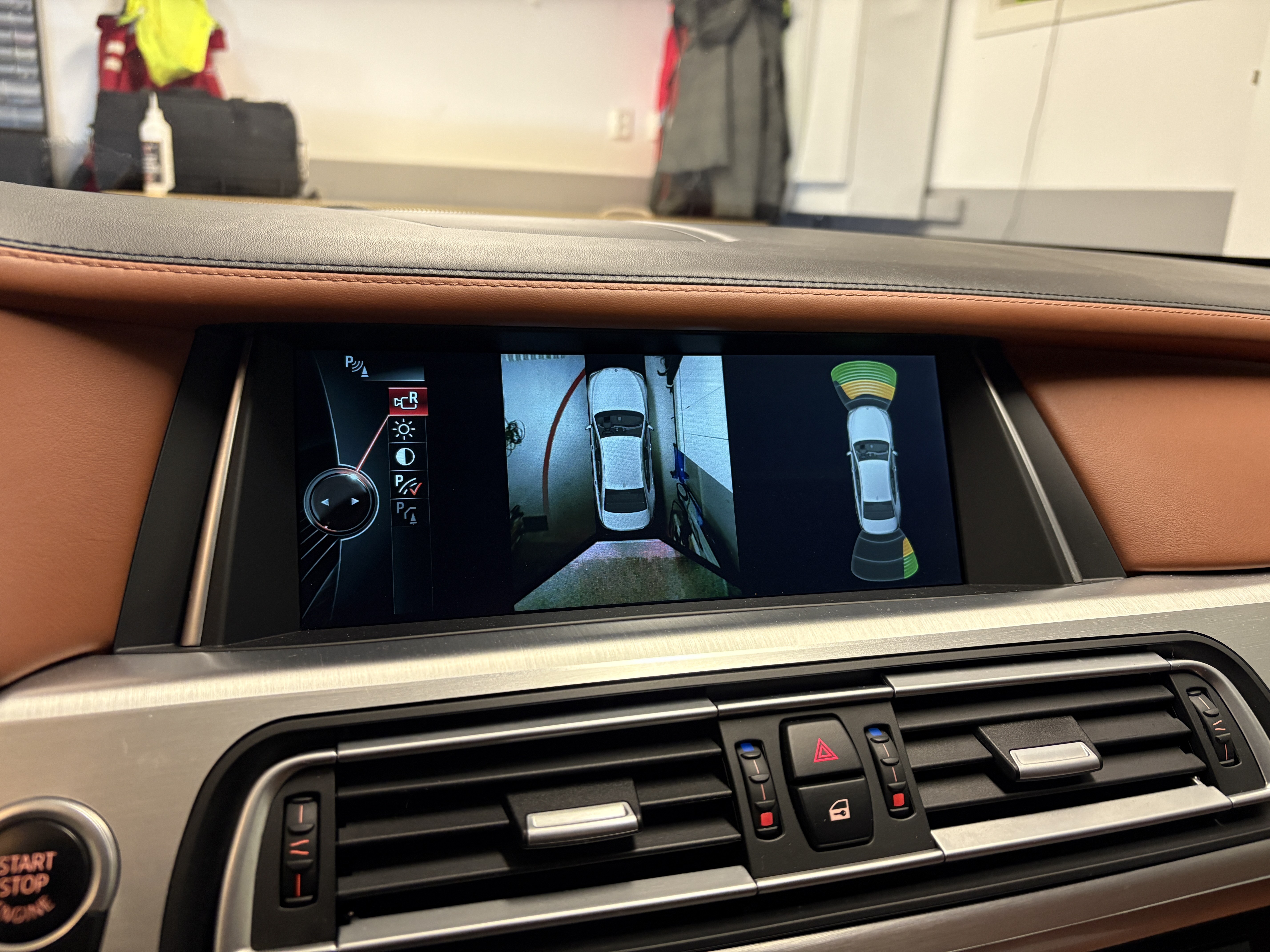

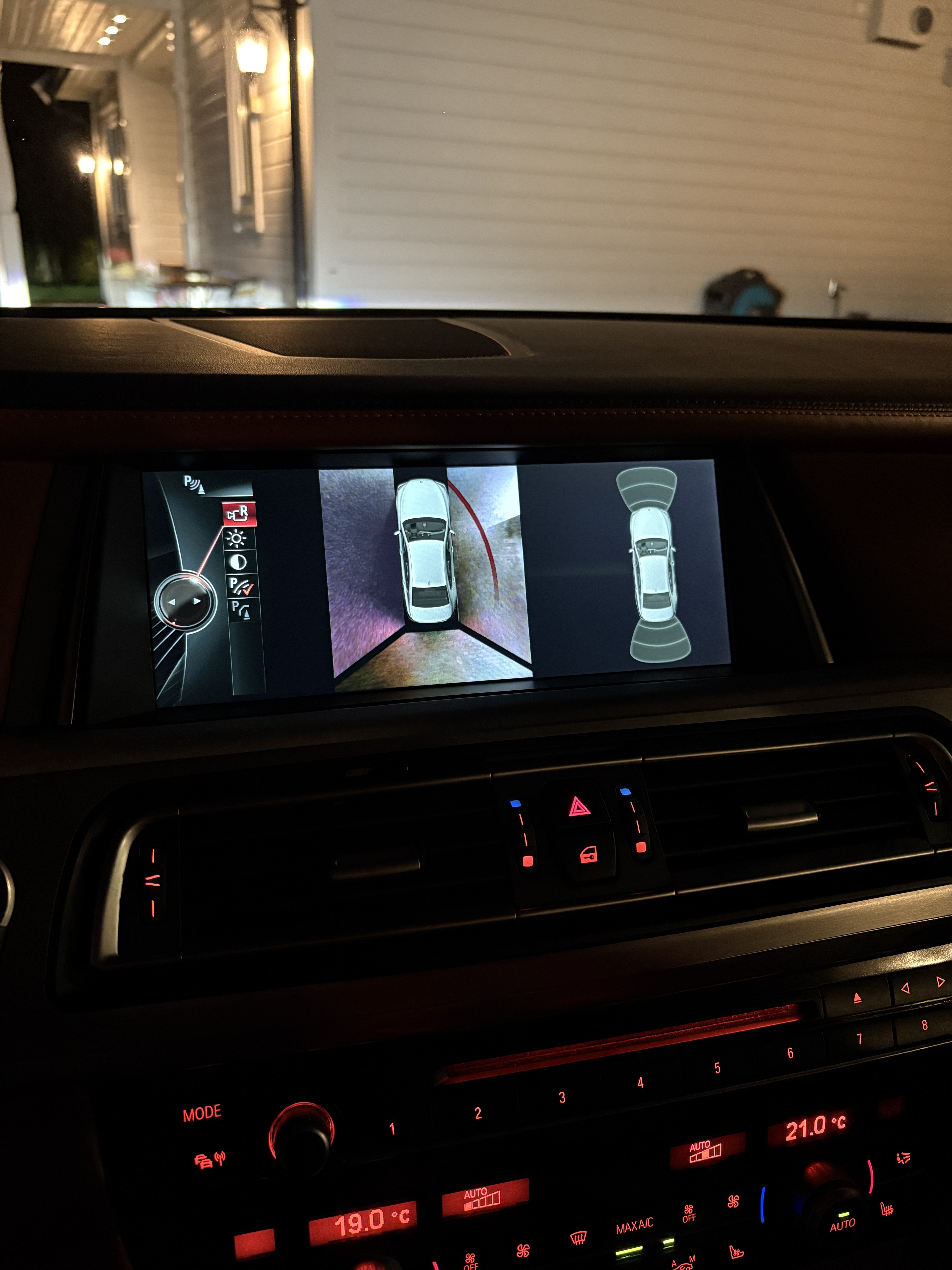

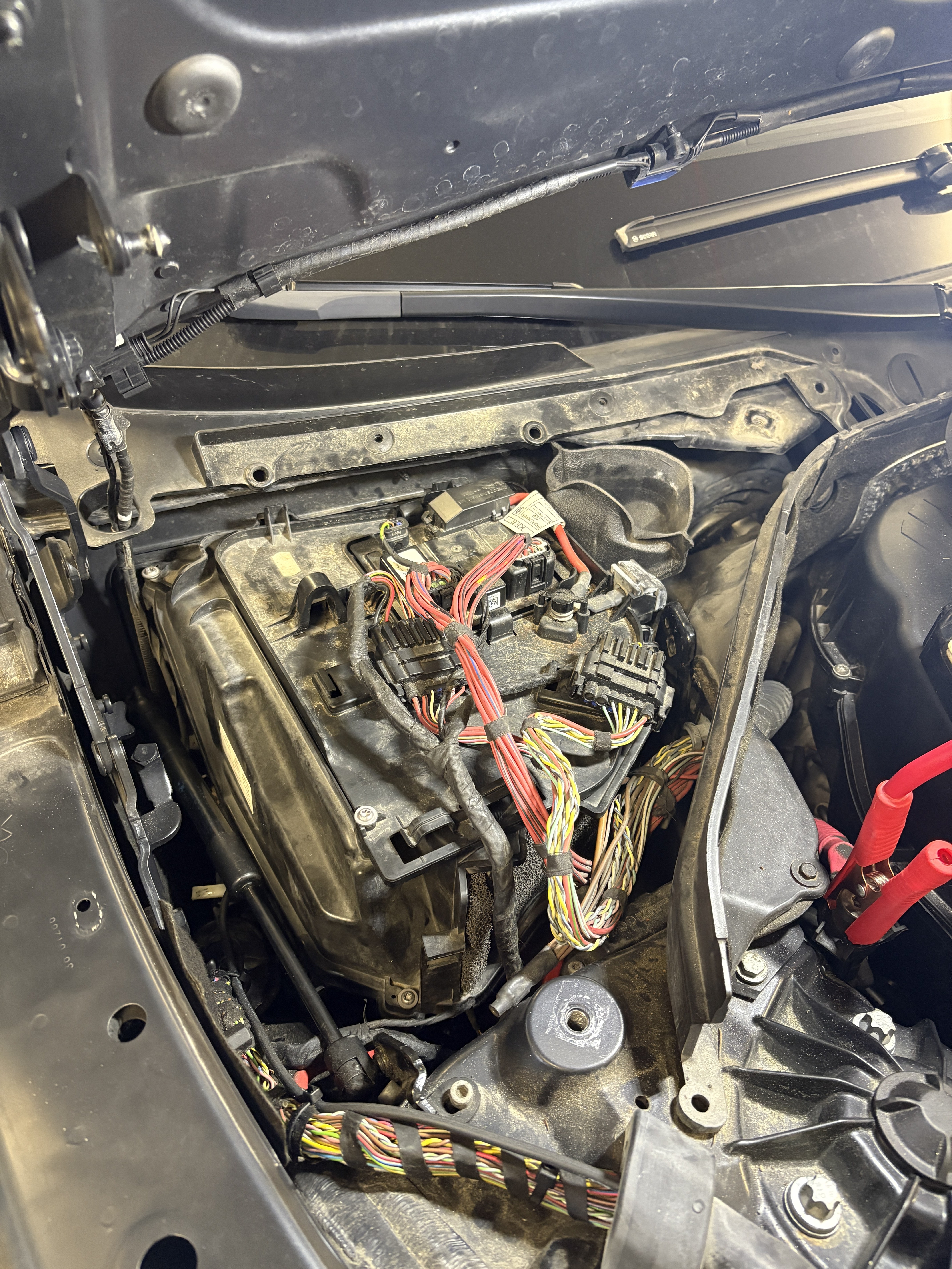

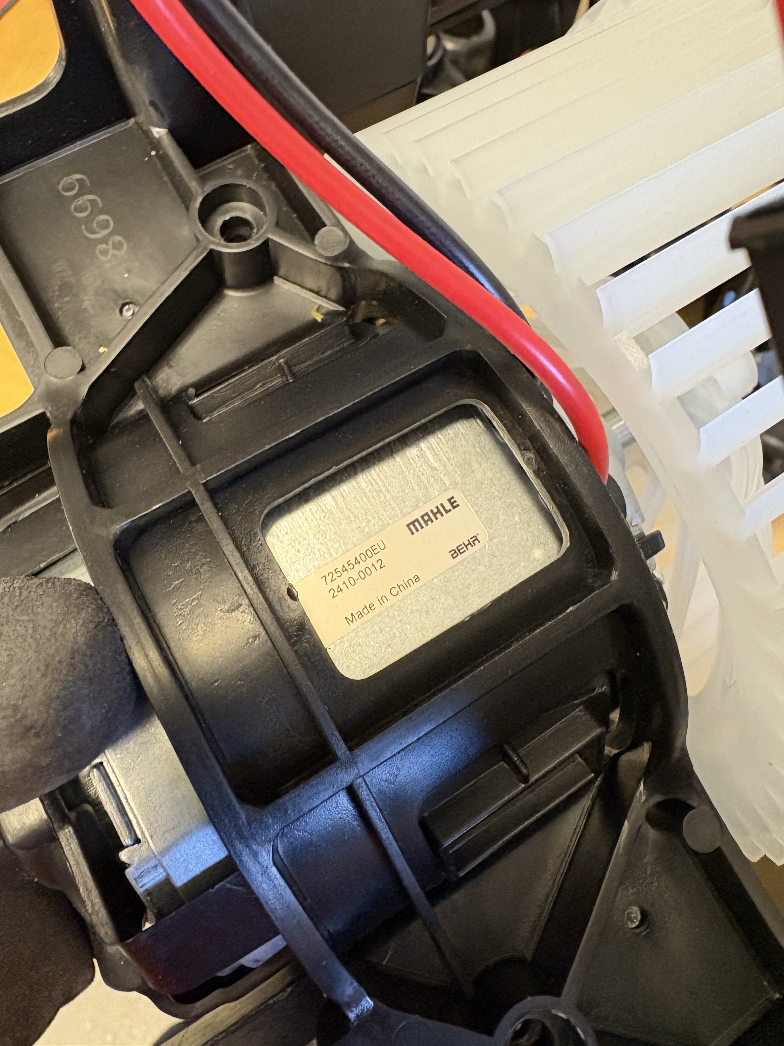

Andreas_R Skrevet Oktober 9, 2025 Forfatter Skrevet Oktober 9, 2025 (endret) Jeg har jo tidligere konstatert at kabelen til høyre kamera i framfangeren er defekt. Dette er visst ikke uvanlig. Problemet er at fukt kommer inn i kabelen, og det blir korrosjon i kamera kontakten. Så da må ny kabel trekkes, fra høyre foran, gjennom kabelinnførringene bak kupevifta og hele veien til kameramodulen som sitter i bagasjerommet på venstre side 😂🤯 Dette er en jobb jeg har utsatt i det lengste. En mager trøst er at kupevifta uansett var klar for å byttes, så sånn sett ble det to fluer i en smekk. Før bilde, kameraet virker men er ikke gjenkjent av systemet, og går antageligvis i default visning. Som er opp ned. Ut med kupevifta som sitter under her. Denne operasjonen har jeg gjort tidligere, på F11. Begynner å bli tradisjon at jeg må bytte kupevifte på alle biler jeg har eid 🤣 Ute Kjøpte Mahle Behr, den er visst også laget i Kina.. Så begynte demonteringen. Har lite bilder herfra. Men i grove trekk demonterte jeg halve interiøret i bagasjerommet, komplett baksete, dørterskler begge sider og deksler under rattstamme og hanskerom. Trakk kabelen inn under hanskerommet, bak dash og over på førerside. Men da ble kabelen 20cm for kort!! Da må jeg si jeg ble litt fortvilet. Bare å dra kabelen tilbake igjen. Prøvde å dra den langsmed passasjersiden og videre under baksetet og inn i bagasjerommet, da ble den heldigvis akkurat lang nok. Demonteringen på sjåførsiden kunne jeg altså ha spart meg for! Gøy! Koblet til kabelen i begge ender, voila: Fungerer! Så var det å montere alt sammen igjen. Passet på å vaske alle delene før montering. Det gikk ganske greit, ingen klips ble ødelagt, og alt smetter pent sammen igjen. Ut å prøve litt da Nå er jeg jo vant til nymotens kameraer i I4, så det merkes at dette er 10-12 år gammelt. Men når virker det iallefall. Og kupevifta er stille og fin. Da gjenstår egentlig bare dette, en liten skade på lista og lillevinduet på venstre bakdør. Det blir neste prosjekt. Til slutt et lite stemningsbilde fra garasjen 😎 Fornøyd med utført arbeid og garasjebilene 😁 Endret Oktober 9, 2025 av Andreas_R Marius2002, papertiger, fupsaker og 8 andre reagerte på dette 11
