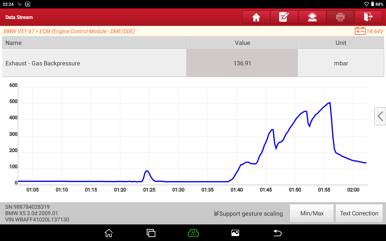

Otis Skrevet Februar 8 Forfatter Skrevet Februar 8 (endret) Jeg tar saken med casterstag senere I sesongen, det haster ikke direkte. Over til DPF. Og rens av det. Jeg har stadig originalt DPF, og bilen har gått 298kkm. Men jeg er sikker på at det ble renset ved ca 150kkm av forrige eier. Uansett så tenkte jeg å prøve Motip sin Dpf rens. Den er utrolig billig. 99,- for en boks. Før jeg startet med dette, så dokumenterte jeg verdier på DPF. Gjorde som boksen så, mht anvisninger. Målte så verdier etterpå. Ja, dere leser rett. Verdiene ETTER DPF rens er faktisk verre, enn FØR rens. Aner ikke hvorfor! TLDR: Verdiene FØR rens er bedre enn etter rens. Endret Februar 8 av Otis Flyttet på bilder

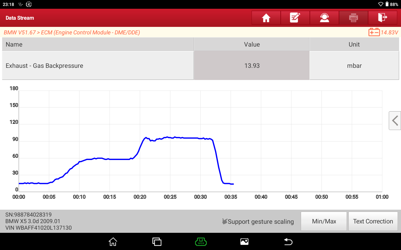

Otis Skrevet Februar 19 Forfatter Skrevet Februar 19 Jeg har da foretatt en rens av DPF med den fra Wurth. Ingen målbar differanse på tomgang, nøyaktig samme tall. Pendler mellom 11-13 mbar på tomgang. Skjermbilde fra tomgang - 2000 omdr - 3000 omdr. Stort sett det samme som før. Muligens litt høyere. Her er et drag på WOT. 2.gir - 3.gir og 4.gir. Men pga mye folk på en sen kveld, så ble det litt problematisk måling. Du ser avbruddene mellom gir skift der jeg måtte gå av gassen. Her er verdiene ca like høy som FØR jeg forsøkte noen ting i DPF. Mao, ting er nesten verre. Jeg spekulerer i at DPF er for åpent til at vanlige rensemidler klarer å rense DPF. Jeg tror at DPF rens bare renner igjennom og ikke får med seg ting. Så jeg tror at neste rens, burde vær en rens hvor man pumper det inn med kompressor for å få det trykt igjennom DPF, selv der det er tett. Men jeg vet ikke.

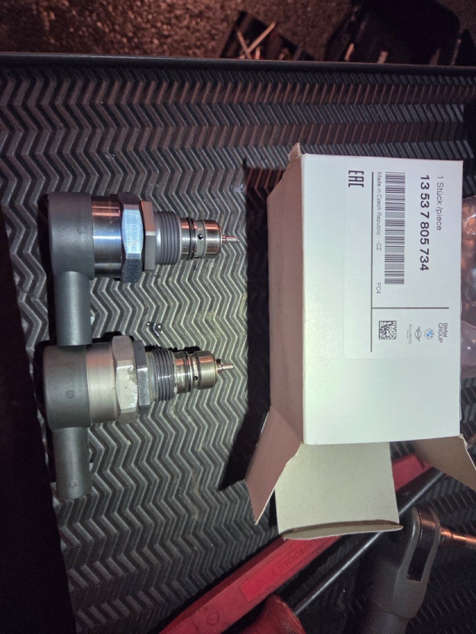

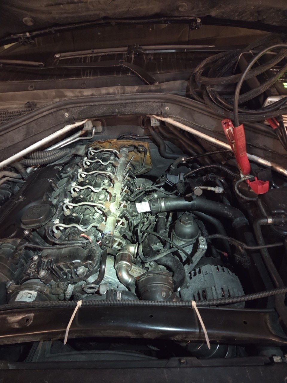

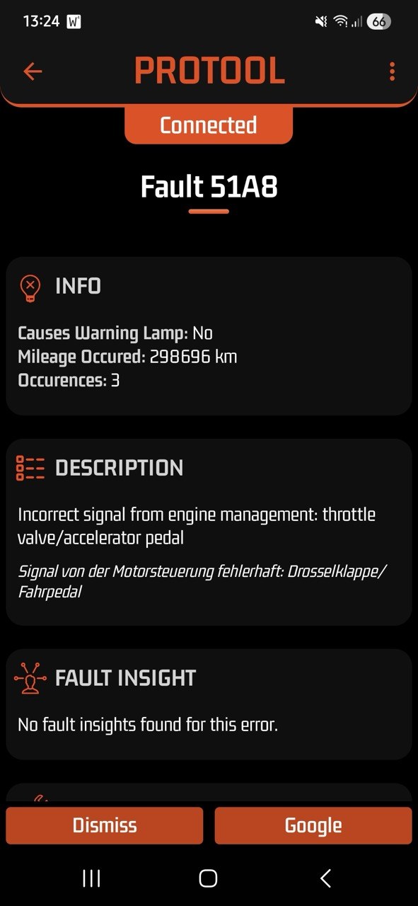

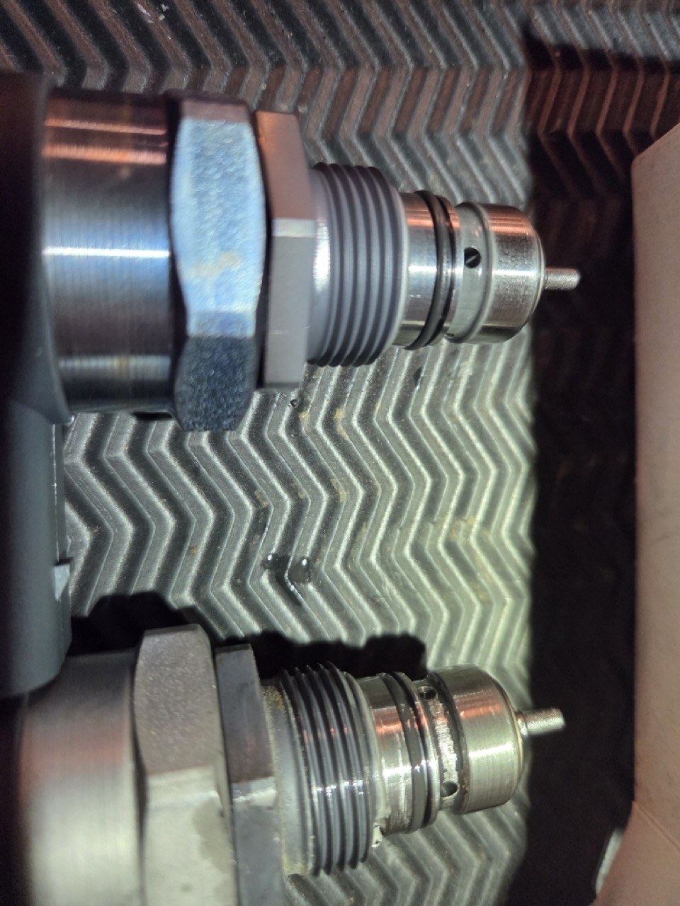

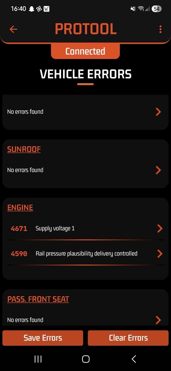

Otis Skrevet Mars 2 Forfatter Skrevet Mars 2 Mer spennende oppdateringer! Jeg la forresten DPF på hylla, foreløpig. Bilen går jo, med "OK" verdier på DPF, så vi tar opp den tråden en annen gang. Det er en god del skrving bak spoiler #1. Om du ikke vil lese det, se helt nederst i dette innlegget. Spoiler Sak #1 Motor problemer Nå over til noe mer spennende! Jeg/samboer merket i ny og ne at motoren opplevdes som "hakkete" mtp ytelse. Den hadde pen tomgang, men plutselig mellom 1500-2000 omdr, spesielt på kald motor, så opplevdes det som at man slipper gassen helt opp og gir masse gass, men svært mange ganger i sekundet. Man kan også kanskje kalle det for plutselig kraftmangel, som kom å gikk. Bilen stoppet også et par ganger, men kun ved kald/kald-ish motor. Man kunne også starte bilen umiddelbart igjen, uten problemer. Men da hadde man fått flere feilkoder om manglende kommunikasjon mellom DSC-DDE, hvor DDE ikke svarte. Dette er sånn passelig vage feilmeldinger og umulig å vite hvor ting har feilet. Jeg gamblet på DDE relè, da dette ikke er helt ukjent "problem/syndebukk". BMW har også solgt endel relè i følge sin egen statistikk. Skiftet relè, åpnet gamle relè, det var bittelitt "brent" på kontaktpunktet. Men absolutt ikke ille. Spekulasjonen var at coilen var litt slapp i fisken og at vibrasjoner fra motor fikk relè til å miste kontakt med kontaktpunktene og dermed skapte feilkode 4671. Kjørte så ca 5 dager før det samme problemet kom på nytt. Aaargh! Ingen andre feilkoder på da jeg sjekket, 2 gangen. Dette hadde da skjedd 3-5 ganger over 1 uke eller så. Varte som oftest bare i 2-3-4-5 sekunder, når det skjedde. Om man ga vesentlig mer gass, forsvant det. Tenkte litt på problemet og startet logging av dieseltrykk er/skal og gasspedal potensiometere (det er 2 stk). Skjedde ingenting på kanskje 1 uke, før det plutselig skjedde på tur med familien. Satte på overvåking med ProTool på telefon, mens jeg kjørte. Ser da absolutt at potensiometer #1 surrer fælt med volten, som går tilbake til DDE. Potensiometer #2 var helt stabil og opplevdes korrekt. Om jeg slapp/økte med gassen, kunne problemet forsvinne helt. Men det kunne også vise feil. Følte meg ganske sikker på at gasspedal var problemet. Kikket i delekatalogen, ser jo at det har vært utrolig mange delenummer, så det gjør at jeg er mer sikker på min sak. Var kjempenært for å handle en brukt gasspedal fra huggeri, men tok fornuften til fange og ventet litt mer. Jeg var jo ikke HEEELT sikker. Bestemte meg på å vente på mer tydelig feil. Neste dag stoppet den på nytt og var vanskelig å starte. Var på tur med familien og den stoppa på vei til skitur. Og den ville ikke starte på første forsøk. Biler og buss var bak meg. Da ble jeg litt svett! Men den startet på neste forsøk! Puh. Kjørte da manuelt med girkassen over 2k omdr, da ble det skitur! Etter denne turen ble det lagt ned forbud mot å bruke bilen! Når jeg kom hjem, så ble det demontert i DDE boksen og alle ledninger ble riklet på og veldig mange kontakter ble sjekket. Med motor i gang, selvsagt ingen feil. Alt var i skjønneste orden. Ingen flere feilkoder. Tok en testtur, alene med logging på, og samme feilen med gasspedalen kom igjen. Lugging/hakkete, manglende motorkraft. Dro hjem igjen, monterte alt sammen og tok diagnose med ISTA. Vedrørende feilkode 4671, så da det at DDE var OK etter en intern testrutine. Men det ble anbefalt å sjekke alle tilkoblede sensorer/utstyr. Denne gangen kom det faktisk andre feilkoder. Og det var 4590 og 51A8! De er litt greiere å forholde seg til den. Kjørte gjennom testrutine, og ISTA sa defekt trykk regulator på rail. Skift den. Bestilte ny trykk regulator fra BMW, 3953,- 2 dager levering. Skiftet den, testet OK. Har nå kjørt 5 dager, uten feil. Merket også annen motorlyd, annen type vibrasjon, som var positivt. Nå koblet jeg det jeg hadde merket for 4-5 uker siden. Da hadde jeg merket at motoren hadde fått en annen type vibrasjon, som var svært svak, men høyfrekvent vibrasjon, som jeg kun kjente i rattet på venstre siden, kun med venstre hånd. Veldig spesifikt. Den var borte nå, med ny trykk regulator! Så enden på visa er at defekt trykk regulator, mest sannsynlig overbelastet utgangen på DDE, som igjen fikk gasspedal potensiometer til å vise feil verdier. For det andre potensiometeret står på en annen kurs for 5V, utfra ledningsdiagrammer. Innimellom alt dette ble ledningsnett diagrammer saumfart og internett gjennomsøkt. Uten stort hell. Det har vært mye tankevirksomhet rundt dette problemet over flere uker. Spoiler Sak nr #2 Eksoslukt i kupè Gradvis verre eksoslukt i kupè ble avslørt av delvis demontert EGR rør. Røret hadde bare splittet seg. Skiftet med helt nytt fra BMW, til ca 700,-. Deilig med eksosfri kupè! Samboer var meget fornøyd. Denne feilen er litt spesiell, siden problemet kommer veldig gradvis, men sikkert. Men når man kjører og evt vind, så kommer det varierende mengde eksos i kupè. Men det ble for mye til slutt. TLDR spoiler Spoiler Hadde rare motorkraft problemer med ujevne mellomrom. Feilkode 4671 og 51A8. Skiftet trykk regulator på rail, OK. Problemet var at trykk regulator var defekt og overbelastet utgangen på DDE, som gjorde at gasspedal lurte bilen, pga manglende spenning (V) fra DDE. Så det er en lurekode i dette tilfellet. sveigis, Kolstad Jr., laffe og 8 andre reagerte på dette 11
laffe Skrevet Mars 2 Skrevet Mars 2 Bra gjennomført med tanke på feilsøking og løsing👍 Blir egentlig nysgjerrig på hvordan et verksted hadde håndtert en slik sak som den tryggregulatoren der feilkoder i starten i hvert fall var vage og mange. Ville antatt at man kunne risikert en del dyre kroner i både diagnose og unødvendig delebytter. sondre og mr.pingu reagerte på dette 2
Otis Skrevet Mars 3 Forfatter Skrevet Mars 3 Jo, takk. Jeg ble jo berget til slutt av feilkoden for trykkregulator. Når den kom ble ting litt mer tydelig. Aner ikke om et verksted, hvertfall ikke hvilket som helst verksted, hadde funnet ut av dette problemet, før feilkoden for trykkregulator kom. Jeg drøftet saken med en kar på jobben, som er veldig god på slikt, og jeg har jo sett video på YT om slike problemer, på andre biler dog. At en tilkoblet sensor/enhet, kan dra ned hele "kursen" på en ECU. Så problemet er jo ikke ukjent, sånn sett. laffe, sondre og mr.pingu reagerte på dette 3

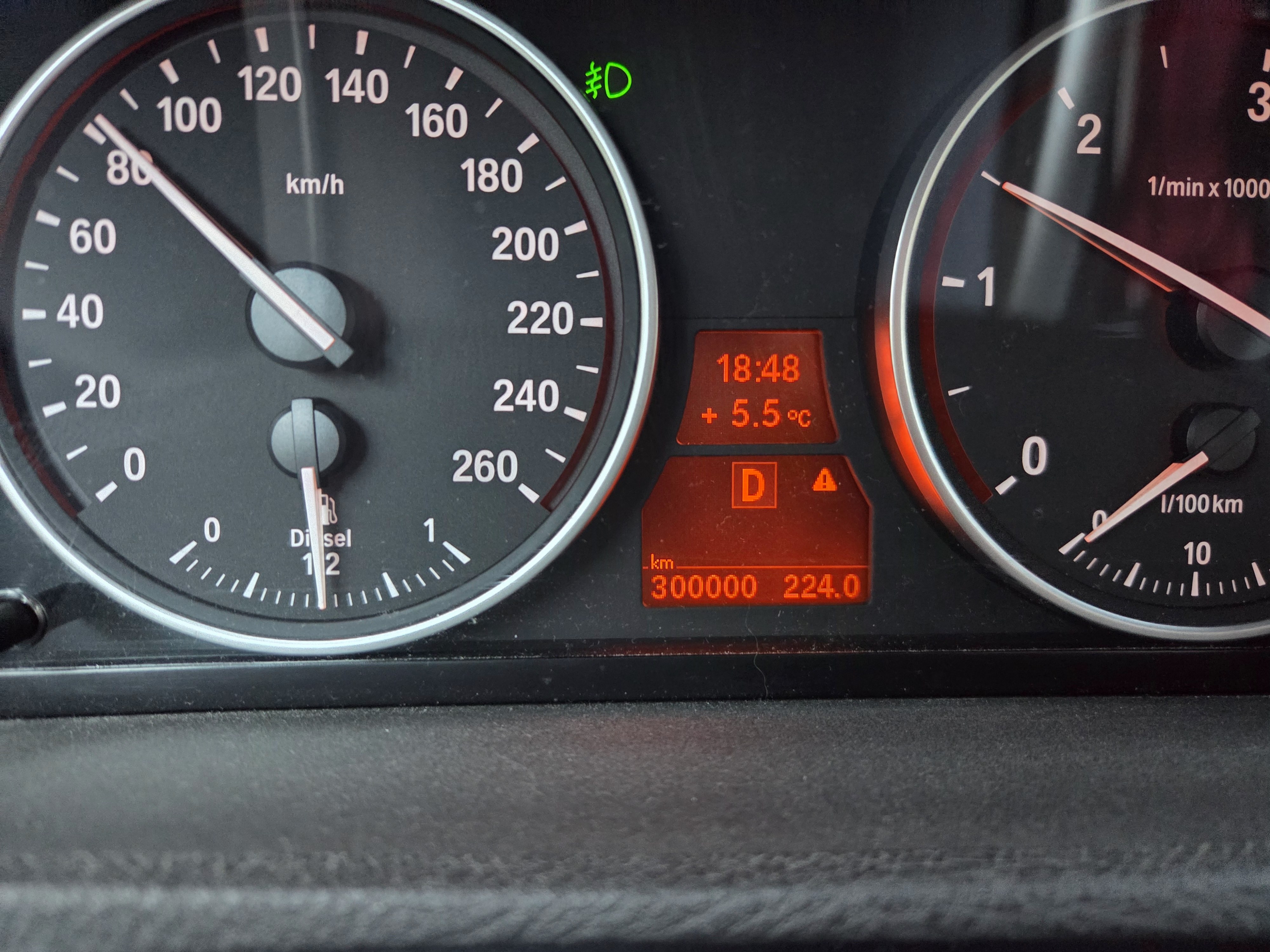

Otis Skrevet Mars 31 Forfatter Skrevet Mars 31 En liten milepæl! mr.pingu, Ingvaldsen, eivi91 og 9 andre reagerte på dette 12
sveigis Skrevet Mars 31 Skrevet Mars 31 1 time siden, Otis skrev: En liten milepæl! Og stadig like god og kjøre tenker jeg . Km stand er bare et tall med det stellet denne får .😊 mr.pingu og Otis reagerte på dette 2

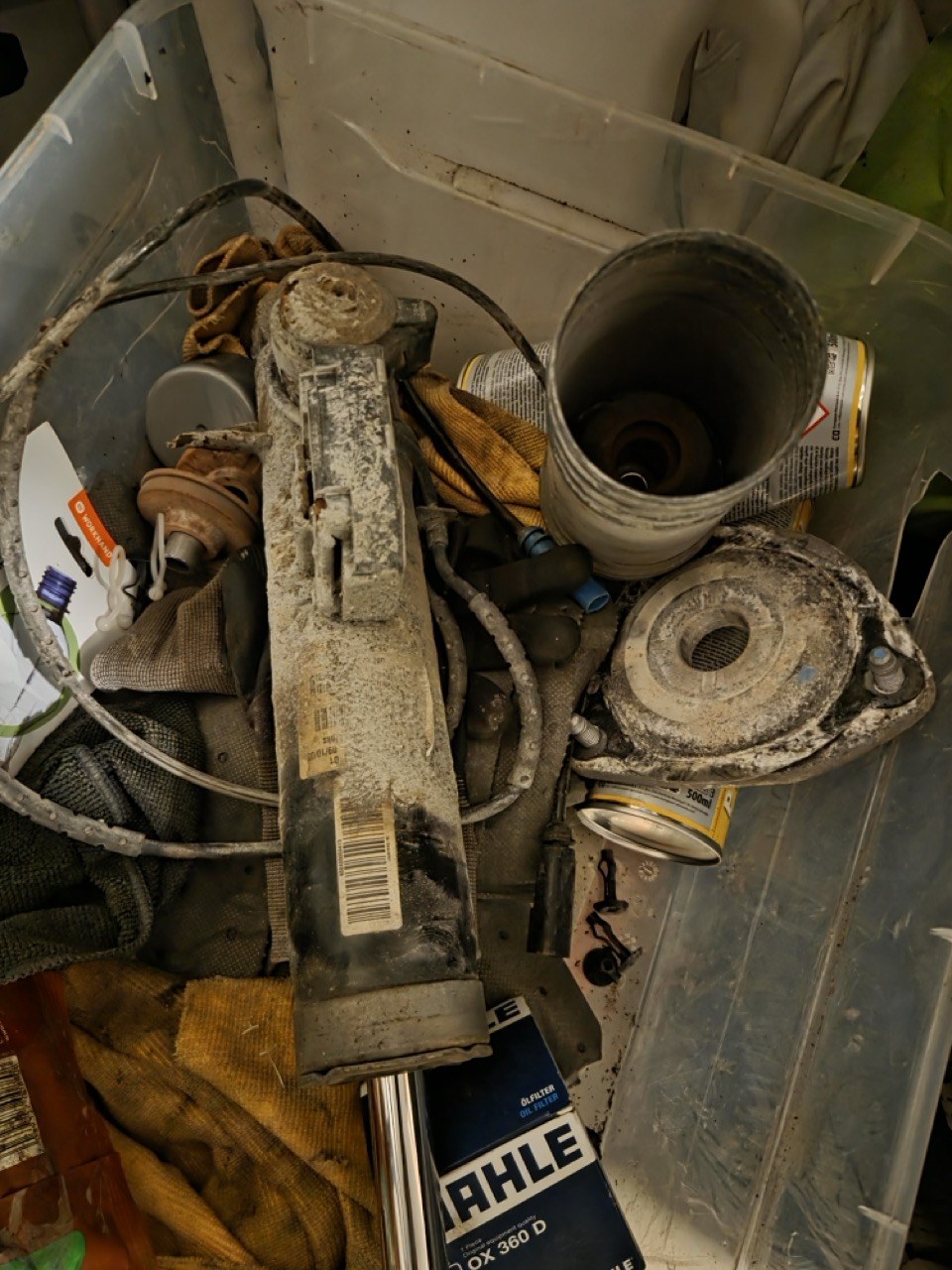

Otis Skrevet Onsdag kl. 20:40 Forfatter Skrevet Onsdag kl. 20:40 En liten oppdatering. Skiftet bremsevæske 20.04.26 på ca 300500km, når sommerdekk kom på. Da passer så fint å ta bremsevæske ved dekkskifte, hvert 2.år. Gjorde feil i år da. Glemte at BMW egentlig skal ha LV bremsevæske og jeg kjøpte Biltema vanlig DOT4. Så vi får se til vinteren om jeg merker noe. Biltema bremsvevæske har visstnok 1400mm²/s i fløde, men LV er ≧700mm²/s. Så det er jo en meget stor differanse egentlig. Fikk endelig tak i EDC demper fra Autodoc under 8000,-! Og bestilte jeg umiddelbart! Den hadde ikke vært under 8000,- på flere måneder! Kjøpte også alt annet tjafs, som er på demper, uten den øverste skiva, mot mutteren. Veldig greit å skifte demper på E70 med EDC, ikke noe vanskelig. Litt plunder med ledningene å interiøret, men helt greit. Tok meg rundt 2 timer med en besøkende, som var tilskuer. Bra temperatur ute var det også. Rundt 12-14 grader. Kodet demper inn med Launch X-431 (kopi), fungerte flott! Kalibrert VDM etterpå, fungert flott! Testkjørte. Nais med mykt understell igjen. Har kjørt med defekt demper i 4-6 måneder, tror jeg. Tok som vanlig lite/ingen bilder. Men her er ett. eivi91, laffe, ///M-ini95 og 1 annen reagerte på dette 4
