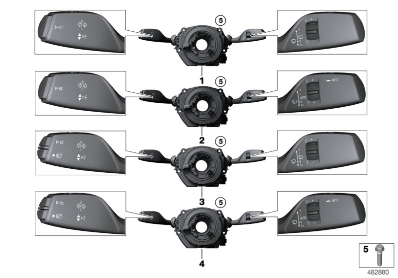

Frode D Skrevet Oktober 31, 2018 Skrevet Oktober 31, 2018 I 2017 byttet BMW om på viskerhendelen slik at man skyver hendelen opp ett hakk for å sette den i auto (og den blir stående). Gamle typen trykker man inn knappen på siden for å aktivere auto. Med den nye hendelen blir det til at viskeren står i auto fordi man glemmer å slå den av igjen, og derfor gjerne visker når man ikke vil det. Spesielt under vask av bil eller hvis det er is på frontruten. I tillegg er det tungvint hvis man vil viske en gang manuelt; før var det bare å trykke ned en gang så visket man, nå slår man av auto når man trykker ned og så må man trykke ett hakk opp igjen for å slå på. Er det noen som har prøvd å montere gamle typen hendel, og kan bekrefte at det fungerer som normalt? Jeg hater den nye typen, og spesielt irriterende å ha en bil med gammel og en med ny....

Frode D Skrevet November 1, 2018 Forfatter Skrevet November 1, 2018 2 timer siden, mcbanan skrev: Litt artig at BMW ikkje klarer å bli einig med seg sjølv kva som er best På min e39 er auto eit hakk opp, og den har ein "idiotsikring" på at hvis du skrur av tenningen slår auto seg av. For å slå det på att må du da ta hendelen ned i null, og opp i auto på ny. Sikkert mulig å kode det på nyare modellar og? Det kan være det går an å kode, men det hjelper ikke når jeg vil viske en ekstra gang mens den står i auto. 1 time siden, *MrB* skrev: Ah. Er det såpass med arbeid? Jeg har aldri byttet slikt på dagens generasjon biler. På de (2 stk) sent 90-tallsbilene jeg har gjort det på, var det bare å løsne dekselet bak rattet, og klikke hendelen inn/ut av en kontakt. Jeg trodde man kun trengte å bytte selve hendelen, men jeg finner ikke noe i katalogen med kun den, bare hele opplegget: Får vente på prøvekaninen @lagunilla lagunilla reagerte på dette 1

Saltkjelen Skrevet November 2, 2018 Skrevet November 2, 2018 Blinklys- og vindusviskerhendler sitter i samme enhet. Dette skal nok fint gå an å bygge om så fremt generasjonen i utgangspunktet har vært levert med dette, og det er jo F3x/F8x. Ellers planlegger jeg å forsøke å få dette til på en G3x (med flere) ved å bruke pre-07/2017 G1x 7-serie hendler, men jeg må finne noen som er villig til å prøve og ta kostnaden. Ellers anbefaler jeg selvfølgelig at de som er misfornøyd med de nye, gammeldagse hendlene sender inn en henvendelse om misnøye til BMW Norge og BMW AG. And-reas og uglefossen reagerte på dette 2
