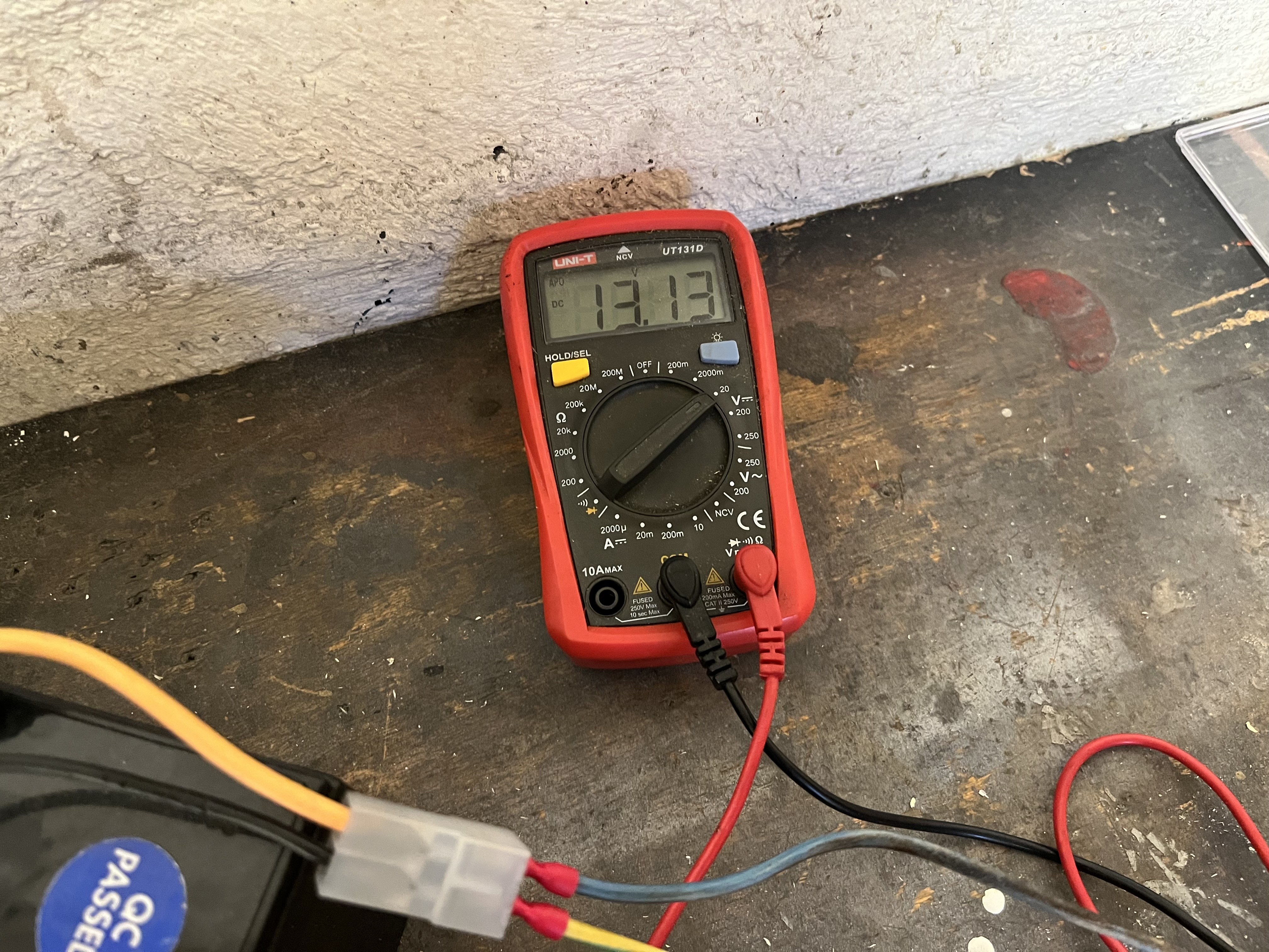

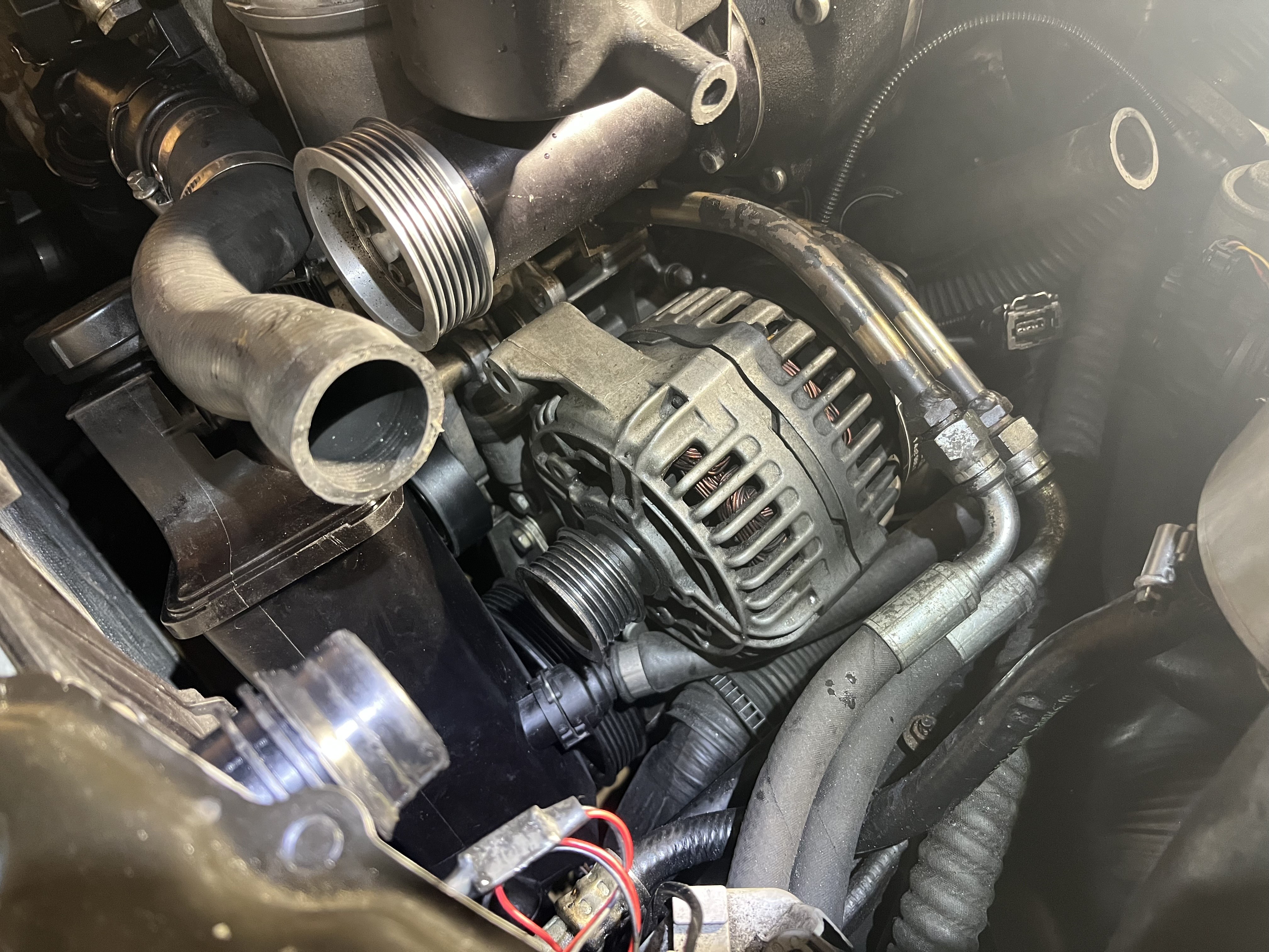

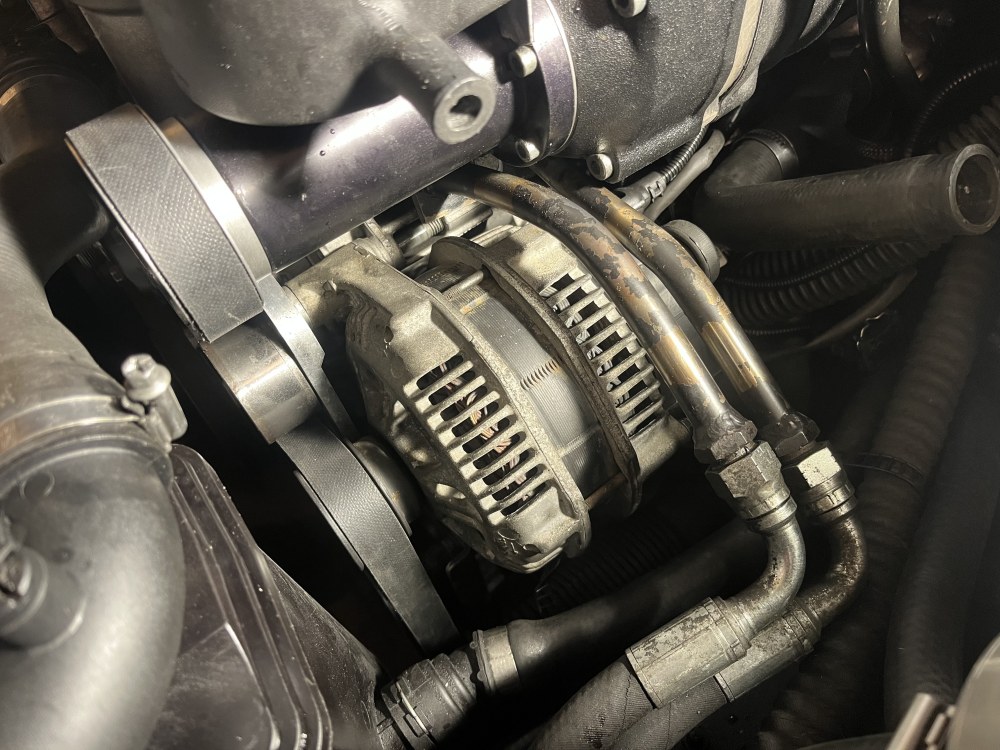

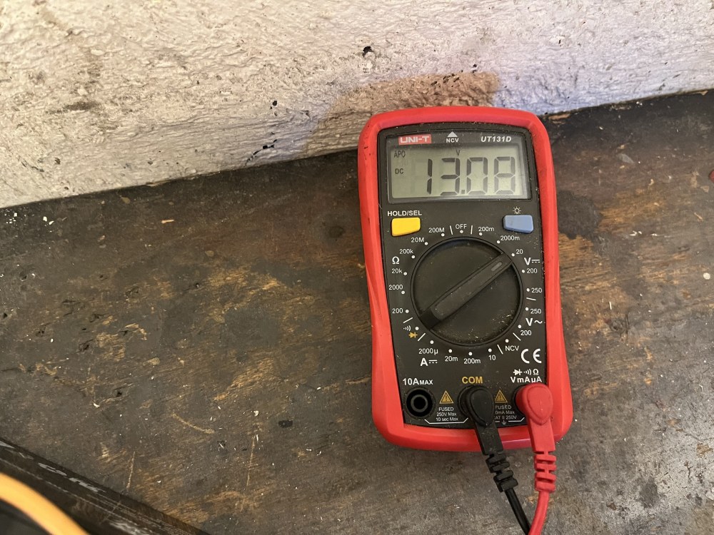

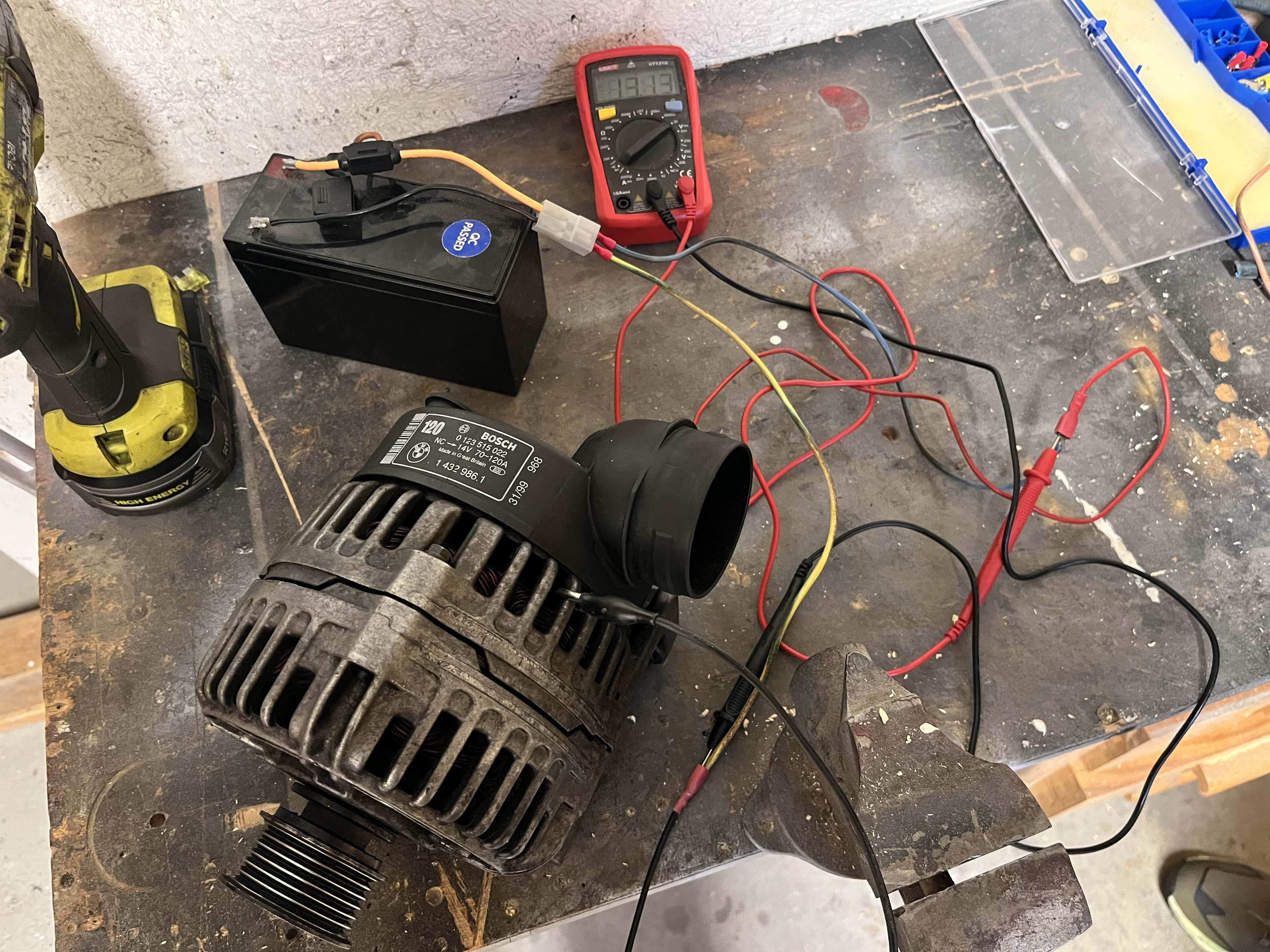

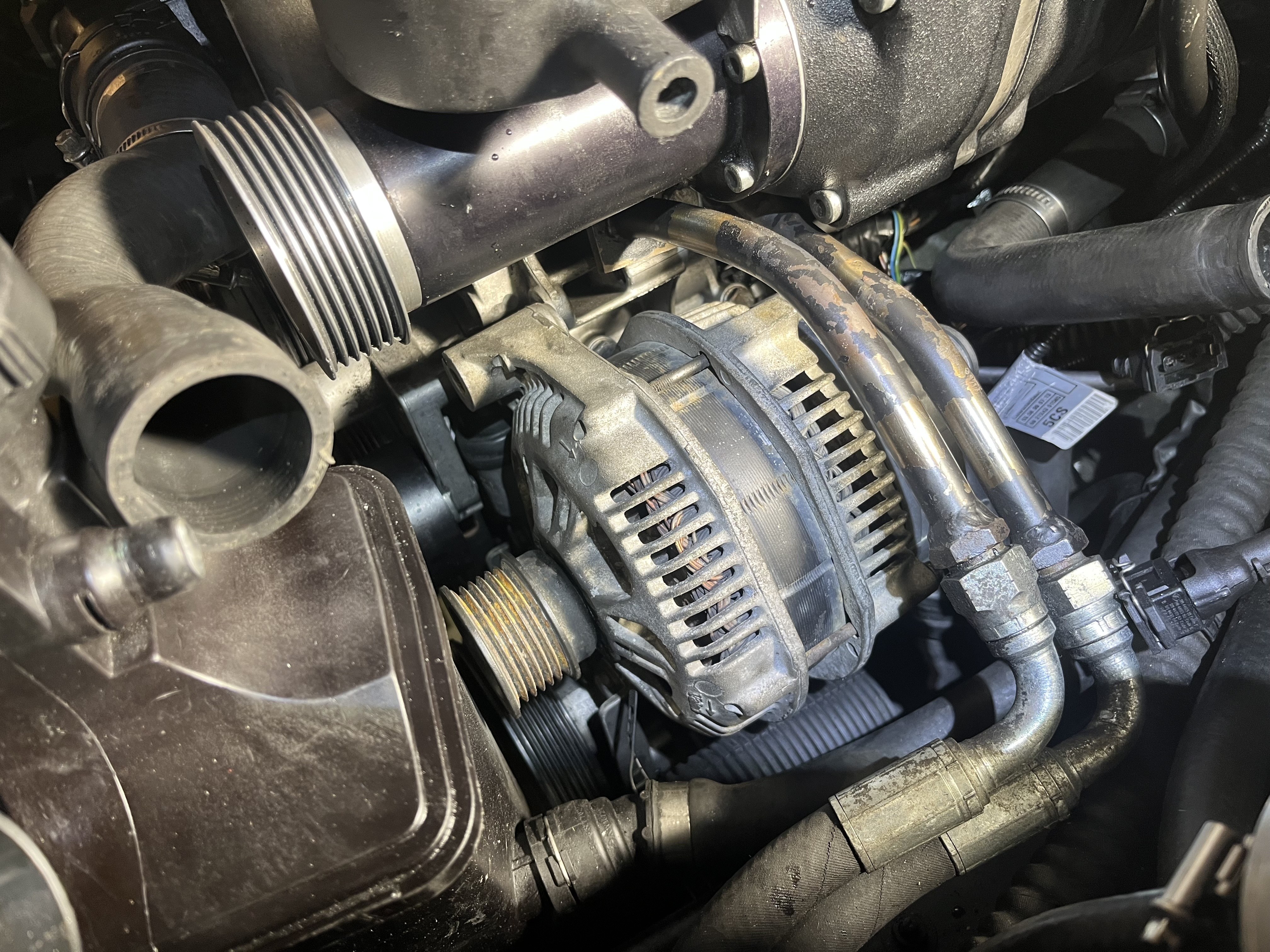

Slavearbeider'n Skrevet Mai 23 Forfatter Skrevet Mai 23 (endret) Elektro fagets Mr Bean bestemte seg i kveld for å se på hvorfor bilen ikke lader. Har voltmeter på dashbordet og ser hele tiden om bilen lader eller ikke. Fikk demontert dynamoen greit etter litt krangling og banning med ekspansjonstanken. Denne er uansett tom nå, så passet egt bra at kjølevannnet lakk ut. Da slapp jeg å demonere fuel rail, dyser og kompressoren for å komme til oljerøra fra oljefilterhuset. Litt lettere å komme til her ja Dynamo jeg hadde liggende montert Reim montert på Tok en test i kveld av dynamoen for å se om den lader noe særlig og det gjør den ikke. Prøvde først å spinne dynamoen med muttertrekker og koblet den rett på multimeteret. Da ga den 0.38v. Noe sier meg at den da ikke lader mer. Tok så og koblet alt med ett batteri for å se hva den klarer å lade da. 13.13v er utgangspunktet gør jeg spinner opp dynamoen med muttertrekker. Når trekker’n spinner den opp blir avlesningen 13.08v. Så dynamoen har nok gjort sitt Endret Mai 23 av Slavearbeider'n Dusy, Ampera og Otis reagerte på dette 3
E.C. Skrevet Mai 23 Skrevet Mai 23 Om du kun koblet + på den store plusspolen og - på godset så er det ikke sikkert at du har testet riktig. Ladelampa (der den er fysisk koblet opp mot dynamo) slutter faktisk en krets som gjør at dynamoen begynner å lade. Uten denne sammenkoblingen kan du spinne så lenge du vil, uten at noe skjer. Så med mindre du spant opp den andre dynamoen din på samme måte og den er av samme type OG du fikk lest av ordentlig ladespenning hadde i alle fall jeg ventet med å skrote den der. Kvasi reagerte på dette 1
