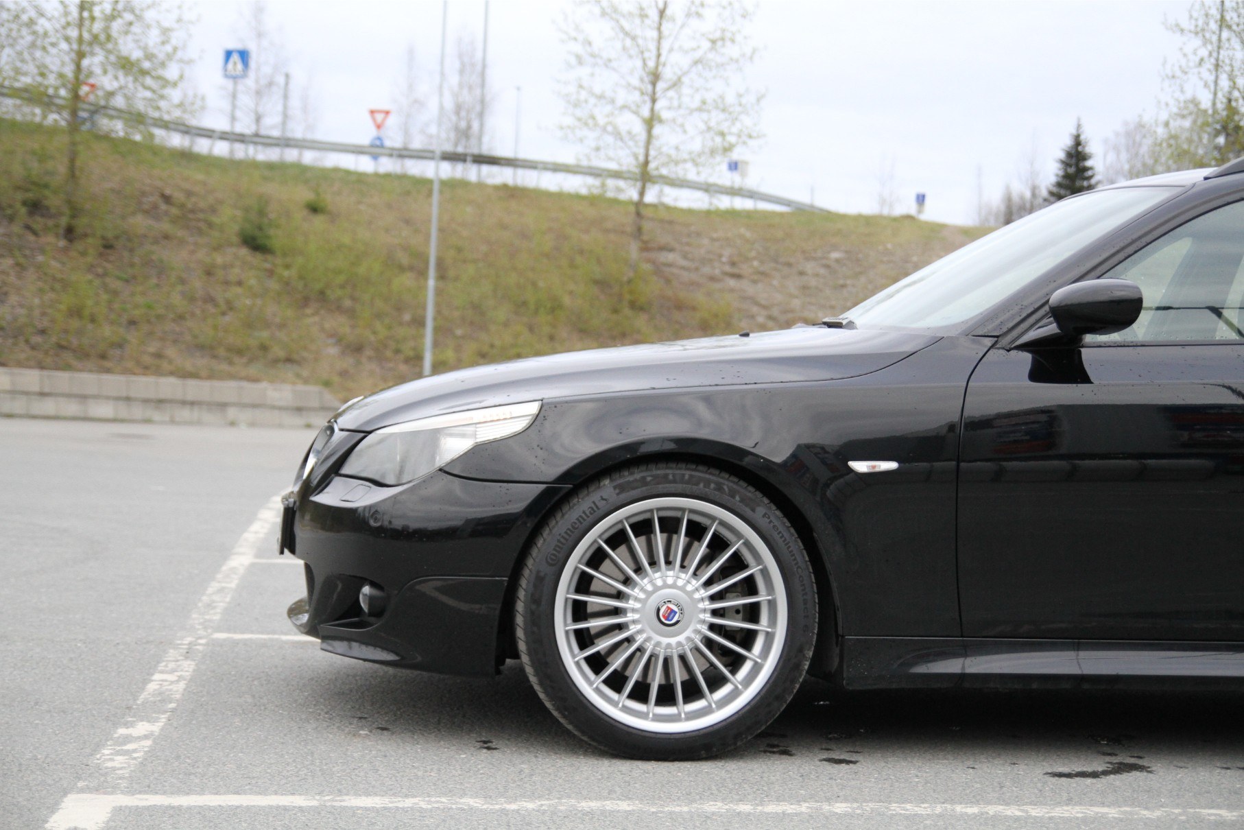

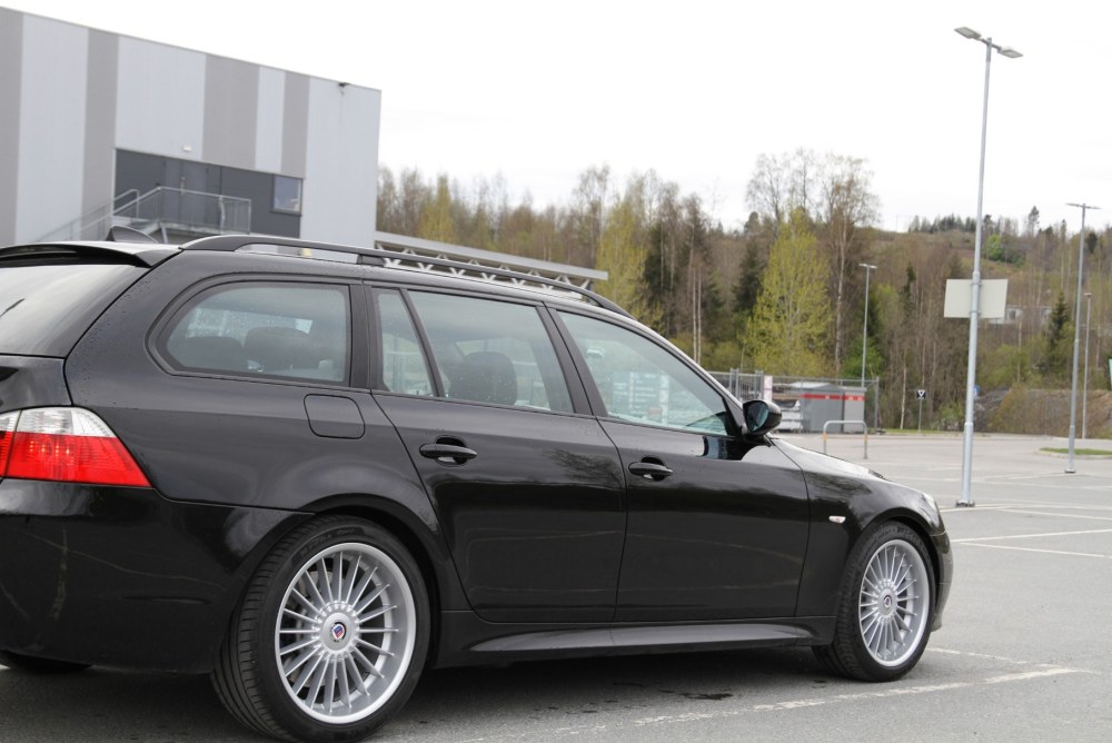

awt Skrevet Mars 24, 2025 Skrevet Mars 24, 2025 14 timer siden, E.C. skrev: Utregningen videre blir ikke så veldig vanskelig. Originalt på E60/E61 foran (f.eks. Style 135) er det ET 20. Style 172 har ET 18. Her blir det spacer på 15 mm, slik at jeg havner på ET 19 (34 - 15 = 19). Alpina ligger dermed ganske likt som originale felger. Har lest en del rart om innpress bak på E61 i en eldgammel svensk forumtråd. Grunnen til at jeg er litt usikker er at Alpina originalt (på E60/E61) ser ut til å oppgi samme innpress på sedan og vogn. Svenskene diskuterer ganske hett hva som passer og ikke. Alpina har 245/35R19 og 275/30R19, mens jeg har 245/40R19 og 275/35R19 og i tillegg ganske kraftig felgbeskytter som kan sees av bildet i starten. Lurer derfor på å gå for spacer på 15 mm her også, slik at det blir ET 21 (36 -15 = 21). Forenkler en del ved å ha like spacere og bolter foran og bak. Originalt har boltene 25-26 mm langt gjengeparti, så da ser det ut som at 40 mm bolt er det jeg skal ha. Spacere blir da H&R 3075725 og bolter H&R 1254001. Kan jo legge til at eneste e61 levert fra BMW (unntatt Alpina) med bredere hjul bak er e61 M5. Disse ble levert med style 167 (mer kjent som M6-felger) i 9" ET17 bak. Altså ikke 9,5" ET28 som sedanen fikk. De fikk derimot de samme dekkene i 285/35-19. Dette står ikke i prislistene til disse bilene, og heller ikke på "vanlige" nettsider som bmwstylewheels o.l. Ellers er nok innpress foran og bak likt som sedanen. BMW har såpass mye høyere innpress på bakhjul for at hele den ekstra bredden går innover i hjulhuset, og ikke ut mot skjermen.
E.C. Skrevet Mars 24, 2025 Forfatter Skrevet Mars 24, 2025 @awt: Jeg har faktisk snoka en del selv i ETK på høsten, hehe. Har sett felgene du nevner: E61 M5 har et annet delenummer på karosseriet enn vanlig E61, men delenummeret for ulike bakpaneler som inkluderer bakskjermen er det samme på alle E61. Dermed vet man at en E61 M5 ikke har breiere bakskjermer (i alle fall utvendig). Hjulnavet på M5 har tre sentreringspinner for bremseskiver, men jeg tror at det er samme tykkelse som non M5, slik at hjulposisjonen ikke påvirkes av det. På metalldelen på innerskjerm ser det ut som at E60 og E61 M5 har noe annet delenummer, men på locari så virker det å være likt på M-sport og E61 M5, vanskelig å si om det er noe særlig forskjell der. 275/35R19 som sitter på bakfelgen per nå er feil dimensjon for E9x (som felgen egentlig stammer fra), men 100% korrekt for Alpina E60/E61 (som jeg skal ha). Alpina kjører vel standard innerskjermer og det oppsettet jeg nå prøver å gå for havner på ET 21, i stedet for Alpinas standard ET på 24 med disse hjula. Innover blir det åpenbart ikke noe problem, mens utover blir det rundt 2-3 mm mer utstikk enn originalt og mer enn M5-felgen, men Disse har jo også smalere dekk enn M5. Tror det går, men kan jo hende jeg blir tvunget til å kjøpe 12 mm spacere i stedet for 15 mm. Ser man originalbildet med felgene så bør de vel tåle 2-3 mm ekstra bredde bak sveigis, fupsaker og CHNilsen reagerte på dette 3

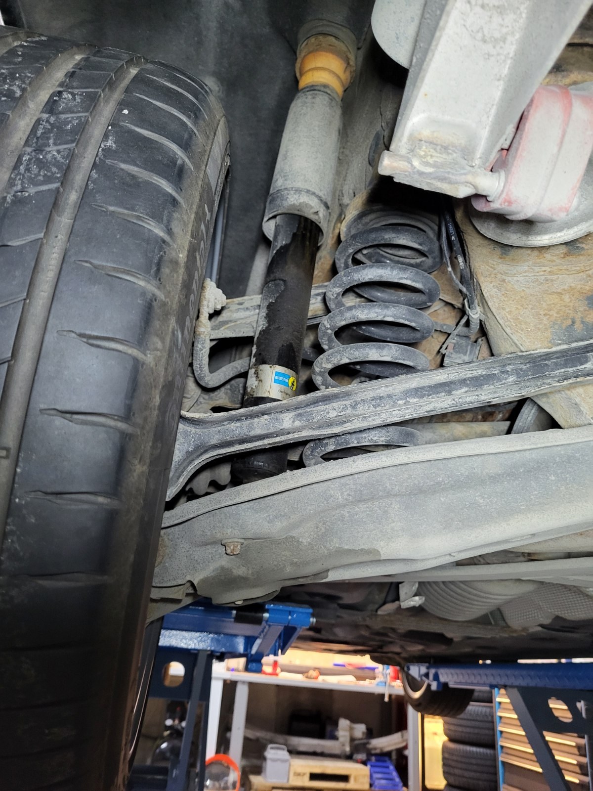

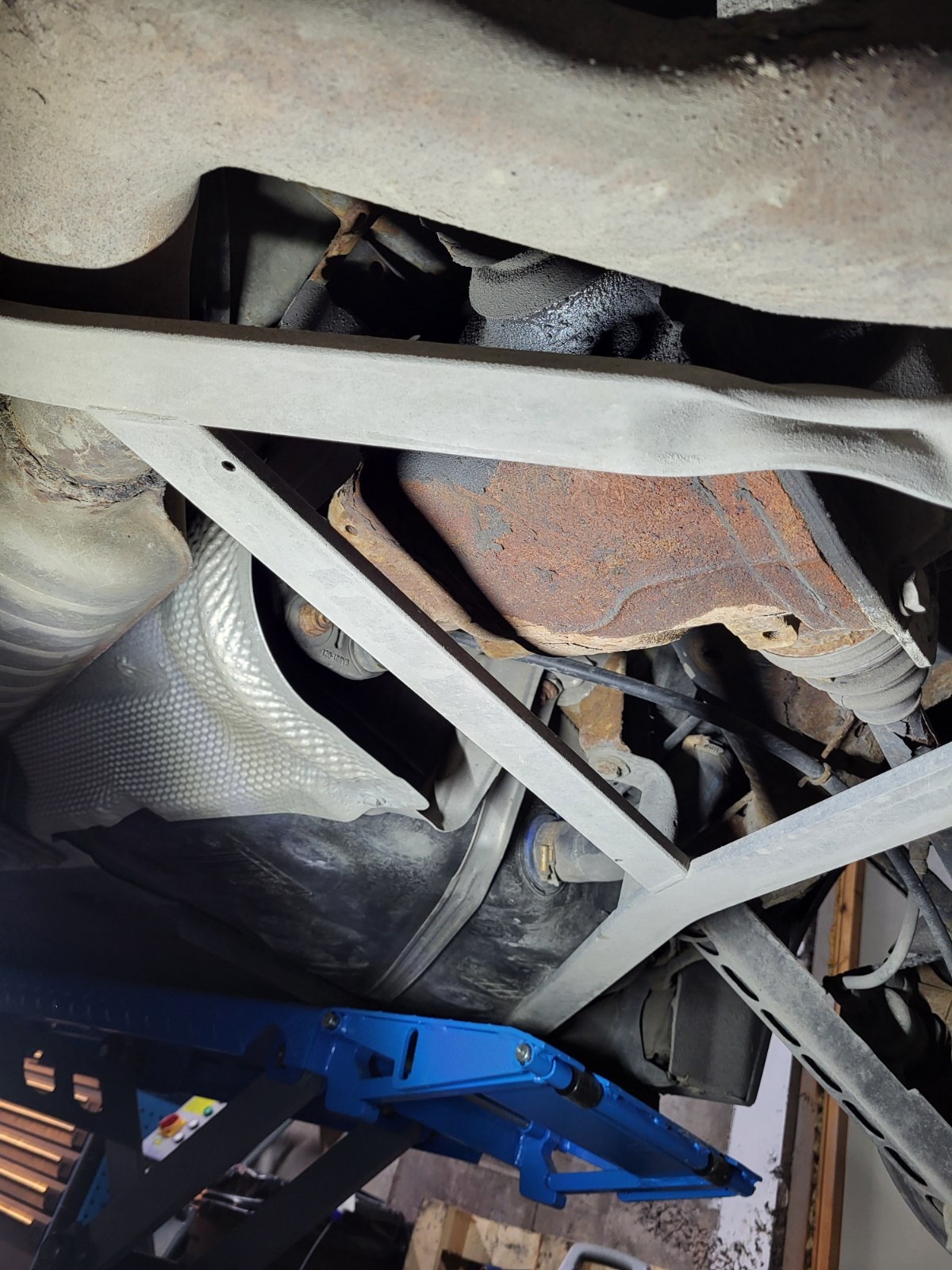

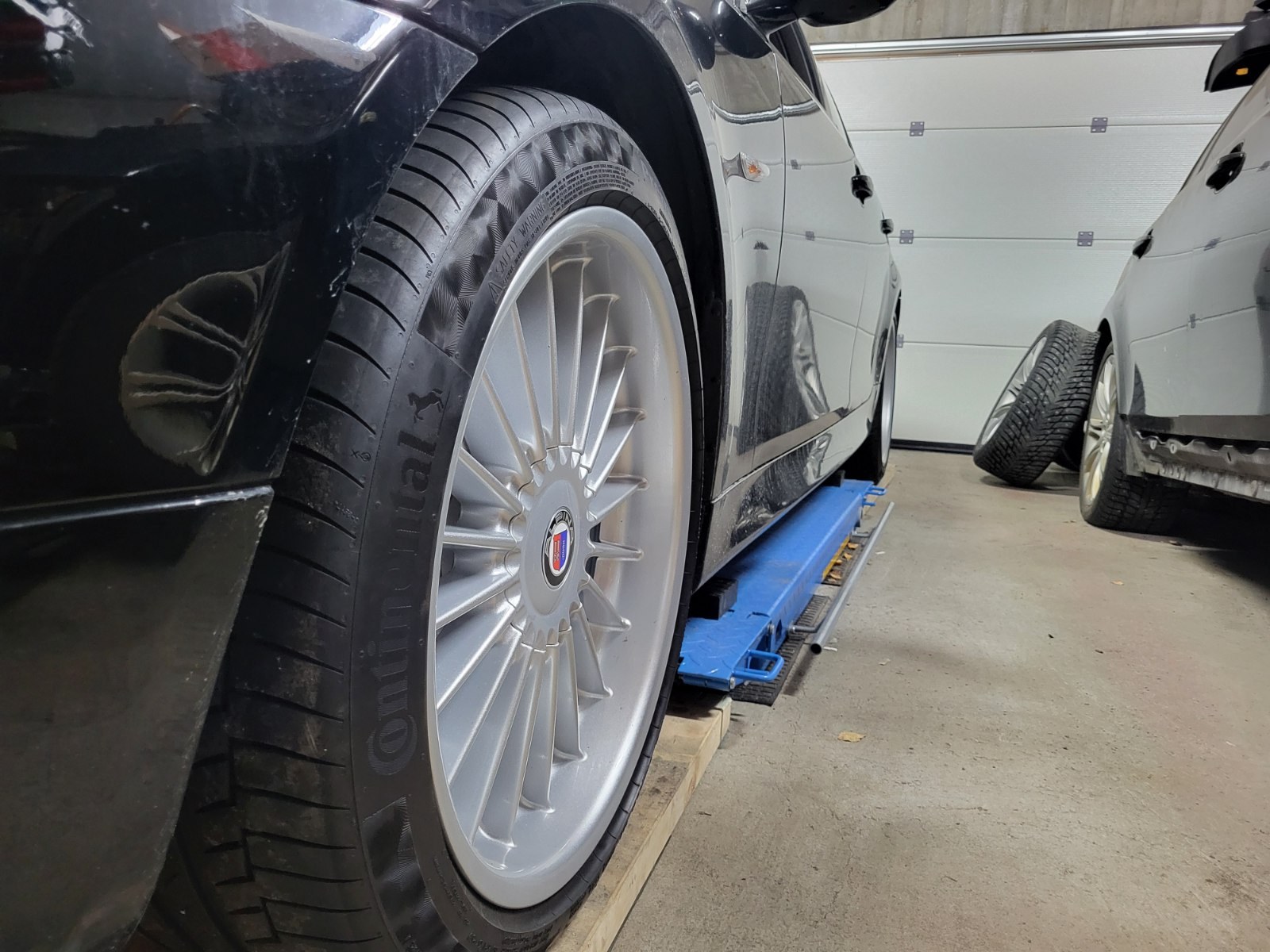

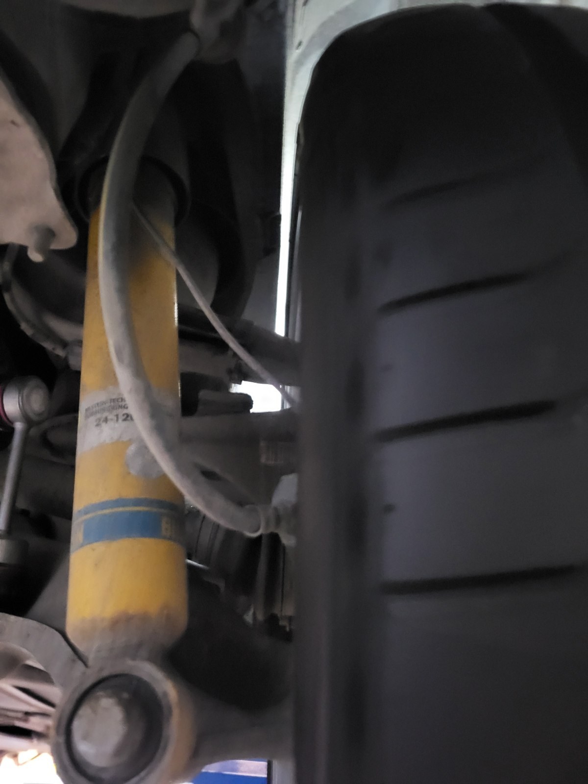

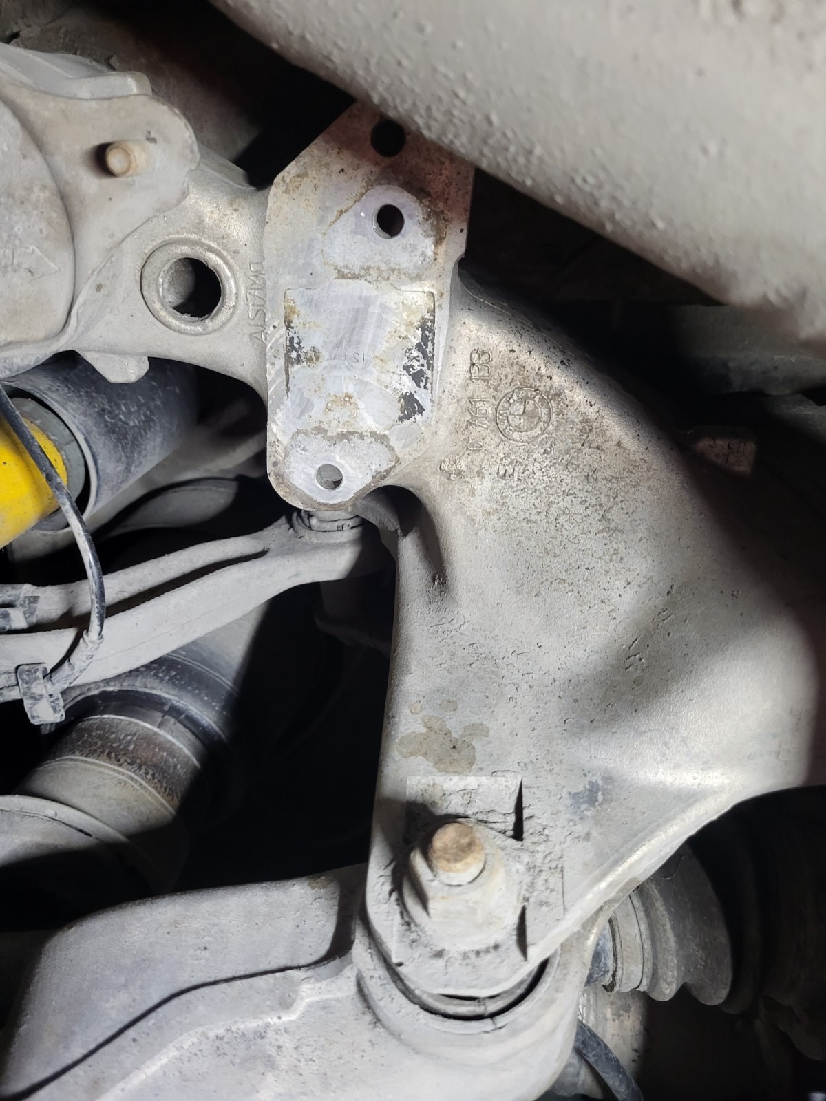

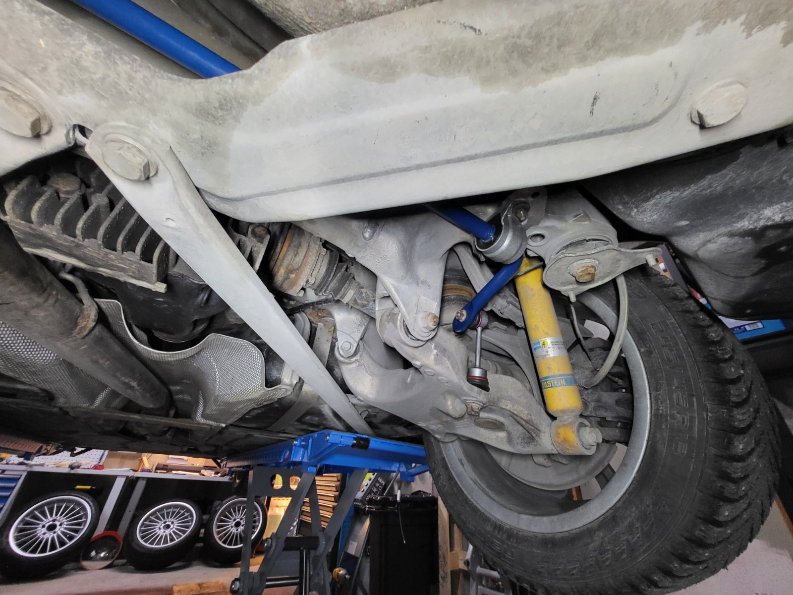

E.C. Skrevet April 20, 2025 Forfatter Skrevet April 20, 2025 Vært litt ups and downs i påskeuka. Fikk endelig pakken min siste dagen før langfri, etter å ha etterlyst hos Posten. Nå er alle spacere på plass: Skulle teste ut 12 mm bak på sommerhjul på E91 og hadde egentlig alt klart: Helt til jeg skulle ta en sjekk med å rotere hjulet og sjekke at alt var tight og fint. Da fant jeg ut at hjullageret er på tur ut: 20250418_174312.mp4 Da er det nok lurest å ikke putte mer belastning enn nødvendig, så de spacerne gikk fort av igjen. Sjekket en runde under bak og hva er vel bedre enn én diff som lekker? Helt riktig, to differ som lekker! Den hadde også en lek(k)ekamerat i venstre bakdemper: Ikke kjempelovende mtp. at jeg nettopp har satt på Bilstein B4 foran, spørs om det ikke blir å prøve ut Sachs på bakakselen. Hadde egentlig tenkt at traversen bak må byttes ila neste år og at det ville være naturlig å ta det meste i bakstillingen i samme slengen, men nå ser det ut som at hjullager, bakdempere og utgående tetninger på diff må omprioriteres til omgående. Kjipt med sånne ting, men sånn er det vel når bilen snart er 20 år gammel og havner i den klassiske 150-200k km kjørelengden der ting ryker på løpende bånd. Har heldigvis skjedd litt positive ting også. I tillegg til nye sommerhjul så har E61 fått litt understellsoppgraderinger. Sist jeg monterte diff så fikk jeg stirret en del på det smårustne stabstaget bak og lurte på om det kanskje burde males og om foringene kanskje burde byttes. Så kom jeg til å tenke på at det kanskje finnes noen andre gromme stag å handle, helst originale BMW. E61 med panorama er ikke den stiveste bilen, E61 M5 har både fått andre stabstag og annerledes avstivere under, så det finnes steder å hente inspirasjon fra. Kan si med en gang at det finnes langt flere stabstag der ute enn jeg hadde sett for meg. Mine M-Sport S704A var sånn ca. midt på treet. S704A var likt hele veien, mens standard og sporsunderstell kunne variere både med motorstørrelse og årsmodell. En skikkelig jungel. En ikke fullstendig oversikt blir som følger: Som man ser så var det vare E64 M6 som matchet eller overgikk tykkelsen til E61 M5, gitt at førstnevnte er en cab så er kanskje ikke det så rart. Allerede lang historie kortere, her er 29 mm staget foran (fra E63 M6 Competition eller E64 M6 om du vil) vs. 25,6 mm M-Sport stag. Avbildet med sort 29 mm Powerflex-kit som inkluderer forsterkningsplater, samt nye originale braketter som sitter på M-bilene: Betydelig mindre rom for flex i disse innfestningene: Montert: Og bak? Vel, der var selvfølgelig 20 mm staget fra E61 M5 gått ut av produksjon. Fant etter hvert ut at folk klagde over det på enkelte forum for over 5 år siden, så har nok vært utsolgt en stund. Så hadde jeg litt flaks og snublet over et stag fra Dinan. Dinan er nok bedre kjent i USA, men har nå hørt navnet av og til på Youtube og sett det på amerikanske forum. Trumpistan fikk bare E60 M5 med 18 mm stag bak, så her hadde Dinan kokt opp et stag på 21 mm! Og siden ingen kjører sånne gamle skrotkasser lengre var det på tilbud også, inklusive i en Europeisk butikk som sendte til Norge, uten at frakten ble hinsides. How convenient: Foringene i poly og monteringspasta fulgte med. Kjøpte nye OE-lenkearmer og skåler til foringene. 16 mm vs. 21 mm: Kjekt med travers som ikke ruster i stykker. Og montert: Og en Bilstein demper som ikke har begynt å lekke (enda)! Så var det Alpina hjul da! God klaring: Dette er med 15 mm spacer og 275 mm dekk og 9,5" felg, effektiv ET = 21. Hadde vel gått med 12 mm spacer og "originalt ET på 24", men det var nok lurt å handle 15 mm der. Måtte faktisk råne en tur ut på natta for å prøvekjøre og knipse et bilde: Innså at bilen behøvde en runde med avspyling og bedre bilder, så her er de: norbakken, Patryck, CHNilsen og 27 andre reagerte på dette 29 1

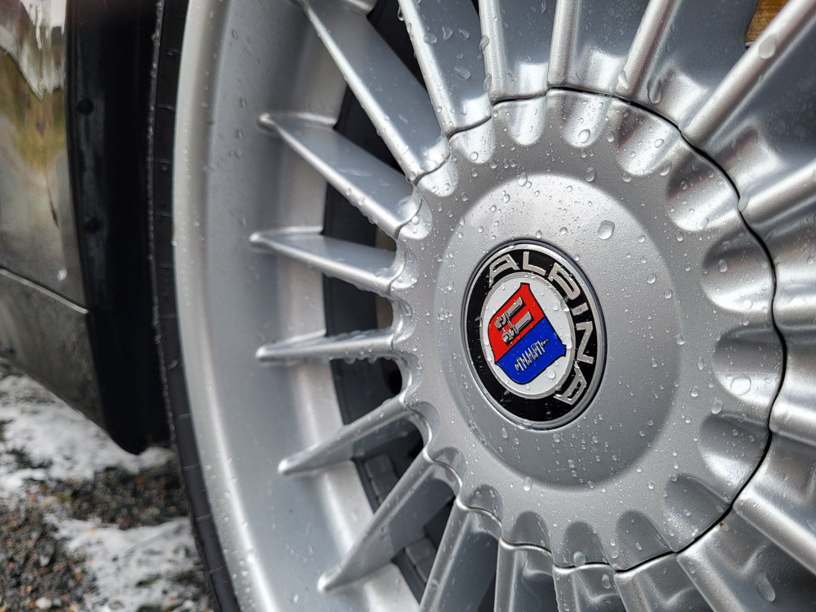

Reef89 Skrevet April 21, 2025 Skrevet April 21, 2025 Ble flott med Alpina hjul. Nå må du få satt på LCI lykter 😎
sveigis Skrevet April 21, 2025 Skrevet April 21, 2025 Du sparer ikke på noe her når du holder på 😊 Det som er så greit med dine tråder ,er at du finner ut så mye hva passer hva osv osv . Var noe dritt med demper lekkasje og tingene der men uansett disse er vel ikke gamle heller ,garanti sak? Felgene ble jo kanon på den uten tvil .😊
///M-ini95 Skrevet April 21, 2025 Skrevet April 21, 2025 Den tråden her er så informativ og fyldig, at man nesten skulle laget en YouTube kanal 👀 Du hadde hatt en "sub" fra meg iallefall!
E.C. Skrevet April 21, 2025 Forfatter Skrevet April 21, 2025 2 hours ago, Reef89 said: Ble flott med Alpina hjul. Nå må du få satt på LCI lykter 😎 Takk og helt enig ang. lykter. Er noen ledninger som skal trekkes pga. ettermontering av høydesensor foran og lyktespylere + ledning til sensor høyre bak. Var ikke helt 100 % rett frem, delebilen er xdrive og har litt annet opplegg foran og min bil har selvfølgelig noen sære delenumre på sensorer bak, som kun eksisterte i en kort tidsperiode. Jeg har dog ikke tenkt å kjøre halogen en vinter til, så jeg skal sørge for at lykter kommer på før Alpina hjulene må av for sesongen 1 hour ago, sveigis said: Du sparer ikke på noe her når du holder på 😊 Det som er så greit med dine tråder ,er at du finner ut så mye hva passer hva osv osv . Var noe dritt med demper lekkasje og tingene der men uansett disse er vel ikke gamle heller ,garanti sak? Felgene ble jo kanon på den uten tvil .😊 Takk! Demperne skal ha vært byttet ikke lenge før jeg kjøpte bilen, så kanskje 4 år eller der omkring. Hadde jeg kjøpt de selv hadde jeg muligens prøvd meg på garanti, men her tenker jeg at det blir enklest å handle nytt, samt kjøpe alt tilbehøret til toppen og bunnen av demperen, så man vet at det blir gjort skikkelig. 1 hour ago, ///M-ini95 said: Den tråden her er så informativ og fyldig, at man nesten skulle laget en YouTube kanal 👀 Du hadde hatt en "sub" fra meg iallefall! Hehe, takk, det har jeg faktisk tenkt på for et par år siden. Tror det blir litt for omfattende om jeg skal gjøre det med god nok kvalitet som jeg kan stå inne for. Samtidig må man gjerne pumpe ut innhold jevnt og trutt om folk skal gidde å følge med. Vet også av erfaring av videoredigering tar en del tid. Er dog ikke helt fremmed for tanken, så skal nok vurdere det en runde til en gang i fremtiden Reef89, ///M-ini95, Dusy og 1 annen reagerte på dette 3 1
HakonLimseth Skrevet April 21, 2025 Skrevet April 21, 2025 Strøkent og informativt, som vanlig 😉 Alpina-hjul er noe eget, virker som de nesten alltid treffer innertier med felgene sine.
E.C. Skrevet April 21, 2025 Forfatter Skrevet April 21, 2025 @HakonLimseth Takk, helt enig i at felgdesignet til Alpina er top notch. Har også veldig sansen for Style 172, så spørs om det ikke blir nye vinterfelger om et par sesonger også.
