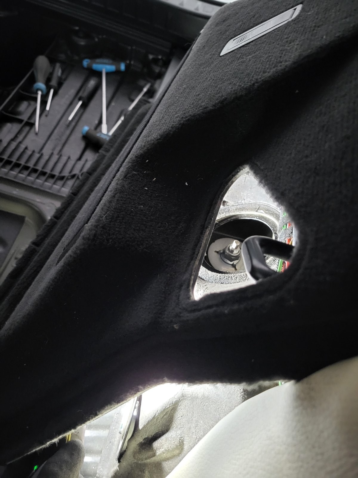

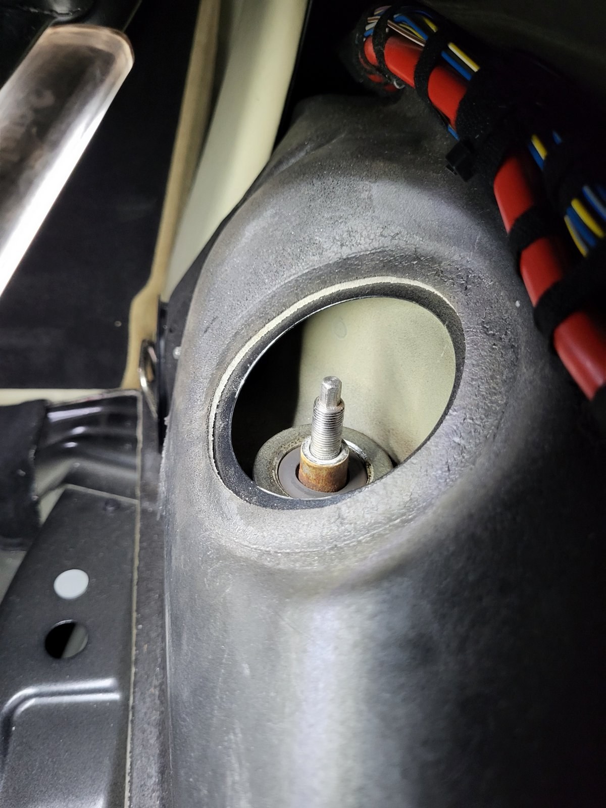

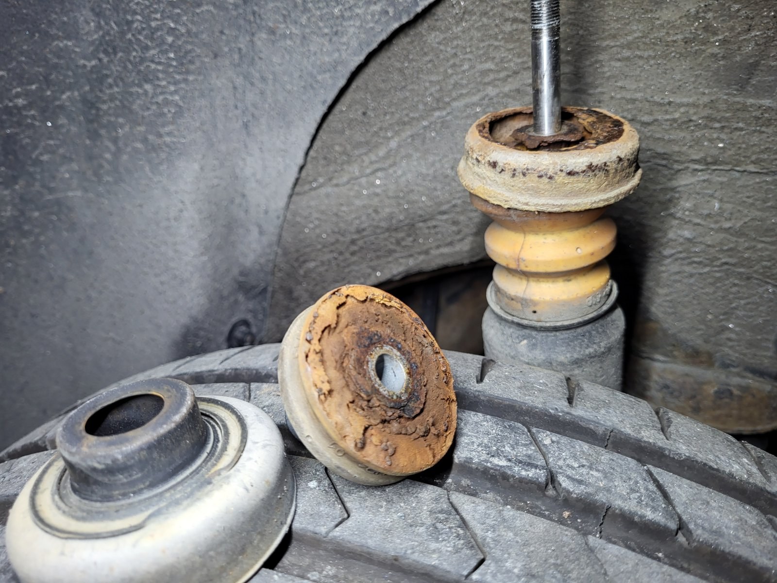

E.C. Skrevet Juni 6, 2025 Forfatter Skrevet Juni 6, 2025 Har begynt å grave meg gjennom to-do listen, men den har blitt litt som Hercules vs. Hydra: Kapper du av ett hode så vokser det ut to nye. Så det første som møtte meg i garasjen var et ufrivillig senkesett på det ene bakhjulet: Jeg vet at én belg har vært byttet tidligere, så det er vel ikke unaturlig at den andre er nå på tur ut. Det som er interessant med belg er at BMW har 3 delenumre på E61. Vanlig (slutter på 602), sport / M-sport (slutter på 603) og M5 (slutter på 615). Arnott, som er et populært alternativ, selger samme belg for både 602 og 603, i likhet med de fleste andre produsentene. Ett av få som har ulike belger på E61 er Corteco. De har én for standard og én for sport / M-sport / M5, så det spørs om ikke det blir handlet et par av disse etter hvert. Corteco-belgene ser ut til å være laget i Mexico og det er også M5-belger, basert på et bilde av originalbelg som jeg har greid å hoste opp. Så kan hende at Corteco faktisk er OE-leverandøren for M5-belg. Så var det å fikse ting da. Lyden som jeg mente kom fra tårnlageret VF vil jeg si er borte etter bytte til OE-lager. Ettersom det ikke var utenkelig at den andre siden snart skulle følge etter, så ble det kjøpt et OE-lager til HF også: Nå var jeg faktisk litt smartere enn sist, løsnet ikke demper fra spindelen, for det er det faktisk ikke behov for. Kanskje ikke så rart at disse går i stykker: Ble nå litt renere (skiva med sort sirkel ble også byttet): Har også investert i ordentlig pipe/verktøy for å løsne/stramme mutter: Klart man kan holde igjen med en lang unbrako, men sjekk den fitmenten, 10/10, guider seg selv rett i midten: Så var det dags for bremsejobb. Det har ikke akkurat vært ekstremt med risting, men det er ganske lite som skal til for å få meg furten. Etter å ha hentet ut E39-en så var det lett å kjenne forskjell mellom bilene. Den ene er silky smooth og den andre, tja, som en kvisete rygg til en tenåring? På E61 satt det orignale BMW-skiver med alu-senter, som jeg selv har montert for noen år tilbake. Normalt koster de rundt 3-3500 kr/stk, så hadde ikke lyst til å kaste dem unødig, men nå var tiden inne. Jeg har tidligere byttet casterstag, grundig rengjort klaver, byttet til antatt bedre klosser og byttet alt av glidepinner og foringer. Nå skulle det suppleres med bytte av stempel og tilhørende pakninger på caliperne. Om ikke det hjelper så vet jeg ikke helt. Var forberedt på at skiver skulle sitte fast, men de datt rett av, mens jeg brukte slagtrekker på skive-skruene, så mulig det hjelper: Hjullageret er bare 5 år gammelt, men ser ikke akkurat sånn ut. Hjelper med en rens: Og et tynt lag metallfri pasta for enkel demontering i fremtiden: Litt trykkluft så får man poppet ut stempelet: Det ene stempelet satt seg skikkelig fast mot slutten, så måtte denge det ut. En mulig synder som kan ha forårsaket bremseproblemene? Calipere er nå av alu og det visste jeg, men tenkte ikke på at stemplene også var av alu. De originale var i alle fall det, men de fra ATE finner jeg ikke løst, til tross for et nummer på baksiden: Kjøpte stålstempler fra Ert, de har nå funka på bremsene bak, men der er caliperen i stål. Fant ut at man får kjøpt alu-stempel fra andre merker, men nå ble det for seint. Her er arbeidet underveis: Så var det noe satans verk med støvkapper som er forsterket med en stålring. Få på en side, så spretter den andre enden ut: Gikk vel 2-3 timer her. ATE-sine greide jeg ikke å få på plass. Den ene revna og den andre ga jeg opp. Så ble fra settet til Ert på begge to, den ene så vidt. Har funnet ut at det finnes egne foringer/sleeves til å montere slikt på plass, så dette er nå bestilt og på vei i posten. Kan hende jeg prøver å få på ATE-hetter og bytter til alu-stempel i samme slengen, men dette får nå holde i ett år eller to. Ingen hokus pokus ang. skiver. Ble ATE med alu-senter: Og et sett med nye bremseslanger, også fra ATE. Klossene fortsatt fra Textar, kjøpte også med nye caliperbolter da de gamle har vært av og på noen runder: Kjøpte egentlig samme sett klosser som for ett år siden (tenkte jeg), men de har rukket å gjøre litt om på bakplater. Er vel sånn greie så den ikke setter seg fast eller hyler. Greit nok, færre steder å smøte med sånn bremsepasta: Så var det lufte og bytte bremsevæske på hele bilen: Og ned igjen: Og opp med en Fiesta, av alle ting: En kompis som fikk beskjed av verkstedet om at det var litt kast i frambremser og at disse burde byttes snart. Det var jo rett sted å komme til, til mannen som hater risting i bremser! Kjente ikke noe under prøvekjøring, klossene var nesten ubrukte og skivene var 1,0 mm over minste-tykkelsen. Konstanterte med at det ikke var behov for å bytte noe her, til tross for at delene lå klare. Ble derimot litt paintjob, både på bil og bukk 😅: Det jeg har lært (og egentlig visst) er at lakk og rustfjerning er stress og mye kål om man skal få det til noe bra. Med løfteren ledig igjen ble det mer E61. På dieselmotor får man aldri med de små gummi-pakningene som er i filterhuset når man kjøper oljefilter, i motsetning til bensinmotor. De blir nå sprøe de også og må byttes av og til. Så nå ble det kjøpt, sammen med en ny bunnplugg - for good measure: ca. 10,5k km siden sist oljeskift. Så har det vært litt oljete her og der i nedre halvdel av motorrommet. Synes egentlig ikke fra oversiden, men var på tide å bytte litt pakninger på trykksiden og mellom turbo og LMM. Alt originalt selvfølgelig: Inn og ut av intercooler + inn på gasspjeld har de grønne. Kan se at det har svetta litt: Blir fort til at man bruker litt tid på å vaske og rense ting. Her er et rør rengjort og med nye pakninger i begge ender: Pakninga ut av turbo hadde faktisk en rift: Ene skrua er jo godt tilgjengelig: Den andre, T30, not so much: Fikk faktisk skrudd den opp, så fant jeg ut at man egentlig ikke trenger det, fordi trykkrøret har sånn fancy-pants-kobling som kun går på den ene siden av skruen, så man kan dytte hele greia inn og ut. Det var nå i alle fall greit å vite ved montering igjen. Da var alt det gamle ute: Var litt vel oljete der ved oppstart: Fikk vasket litt, satse på at det holder seg: Bare å skru sammen igjen: Etter prøvekjøringer så langt: Tar det litt rolig med bremsene, men enn så lenge så er de spot on. Sånn er det dog nesten alltid rett etter at man putter på helt nye skiver og klosser, så mest spent på hvordan det blir over tid. Oljen rundt turboen var nok en liten lekk av ladetrykk, for nå er det merkbart mindre sot som genereres ved fullt pådrag. Så det er nå bra, satser på at det ikke blir nedgriset med det første igjen ahj, ///M-ini95, Larssoyl og 19 andre reagerte på dette 22
ehaugsnes Skrevet Juni 6, 2025 Skrevet Juni 6, 2025 Fin skruing de softline-hjula klar e61 veldig godt! Hvilken lyd fra forstilling hadde du siden du bytter tårnlager? har en lyd som høres ut som ei fjør som vrir eller rører seg litt på e65 av og til, så tenkte og bytte tårnlager der og. Kanskje det kan gjøres uten og ta ut fjørbein på den også😄

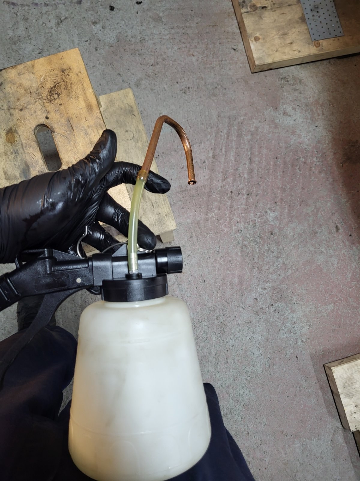

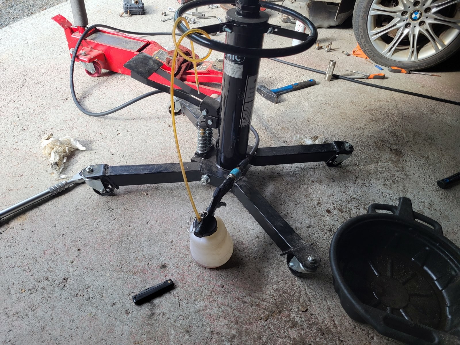

*MrB* Skrevet Juni 6, 2025 Skrevet Juni 6, 2025 De skålene under tårnlagrene er skikkelige sandkasser ja. Sånn sett rart lagrene ikke ryker oftere.... Ikke så dumt med oljekar under ved bremselufting. Jeg har brukt en stiv slange ned i en lett flaske som er støttet opp provisorisk. Det kommer til å gå galt en dag.... Misunnelig på bukken din. Florerer jo av slike på markedet, og alle er kanskje ikke like bra. Fornøyd med din?
E.C. Skrevet Juni 6, 2025 Forfatter Skrevet Juni 6, 2025 @ehaugsnes: Fornøyd med hvordan hjula passer ja. Lyden er en slags kombo av en fjær som er i spenn og som sliter med rotasjon, knirke-knase-aktig. Jeg merket det mer eller mindre kun ved fullt rattutslag, som når man tar en u-sving på en p-plass eller en veldig krapp sving i lav fart over større hump/hull. Vil si at jeg kjente litt i rattet også, at det ikke gikk like smooth i krappe svinger i lavere fart. @sveigis: Tror absolutt at man kan få det til rimelig bra med sprayboks om man planlegger litt. Her var jeg primært håndlanger og stilte med IR-lampe, bukk og sliper. Ble litt hastverk, så resultatet var nok ikke all verden. Ingen tvil om at jeg må sette av mer tid når jeg skal gjøre slikt på egen bil. @*MrB*: Spørs om jeg ikke skal lage meg noe rør for å støvsuge tårnlagerskål ved hjulskift for å prøve å få ut noe av grusen. Har alltid oljekar under, spayer litt med bremserens før/etter, så greit å slippe å få så mye søl på gulvet. Jeg er fornøyd med bukken ja. Du har kanskje lest posten fra i fjor da jeg kjøpte den? Eneste minuset er at den hviler hele tiden på hydraulikk og ikke på mekanisk lås, men har nå hatt bil i lufta i sikkert en-to uker i strekk uten at det har blitt noe problem. Flere proffe bukker har bare dobbelt opp med hydraulikk og ingen mekaniske låser i det hele tatt (Nussbaum, Ravaglioli) så det er vel ikke helt krise. Denne her har en del forsterkning i bunnplata og smørenipler, så den er nok hakket over flere av de billigste. EAE MR30 er nok samme løfter, men i en annen fargge, så om du skal spare litt hadde jeg gått for en MR30. sveigis reagerte på dette 1

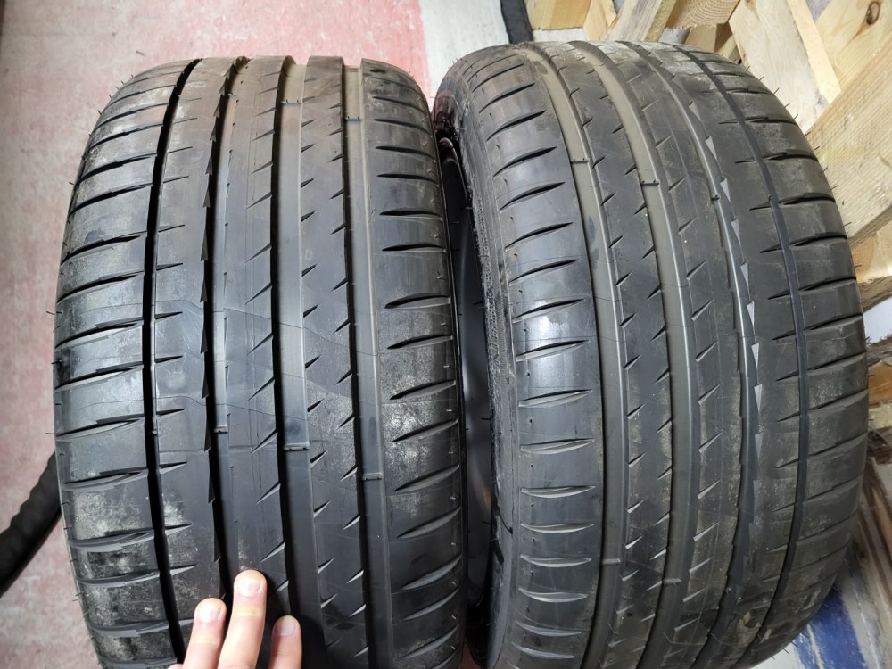

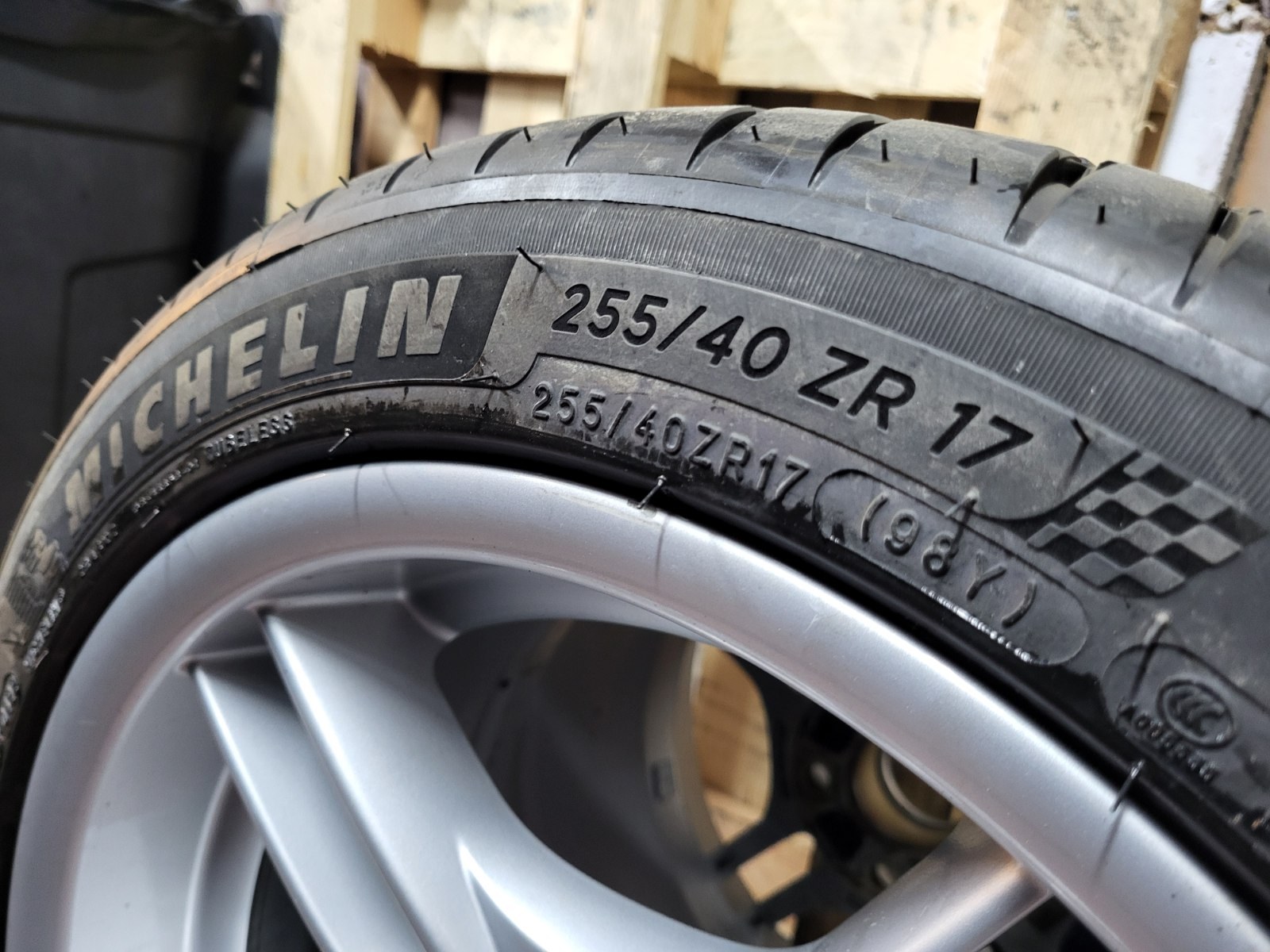

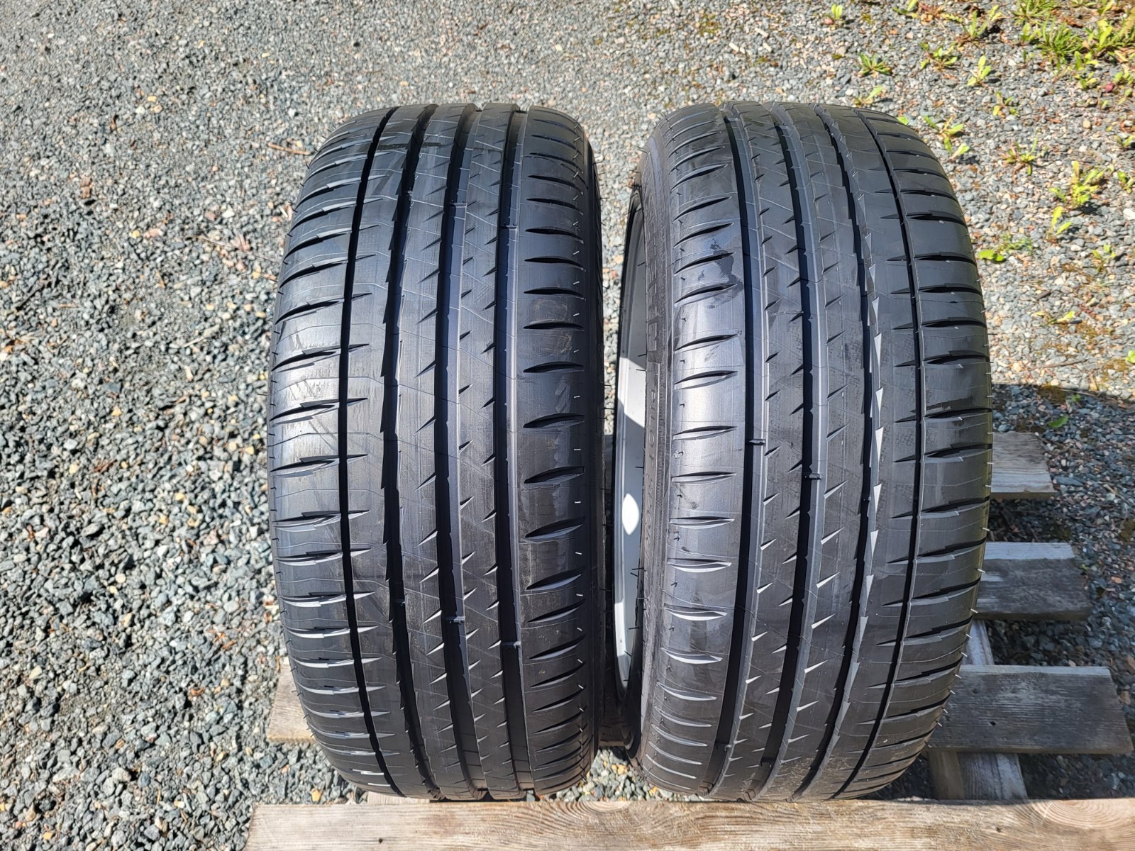

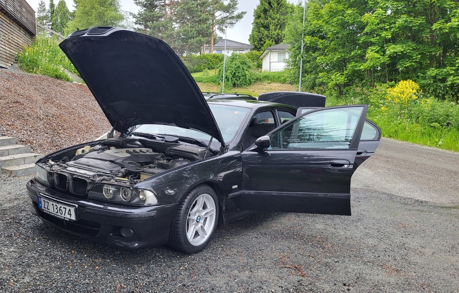

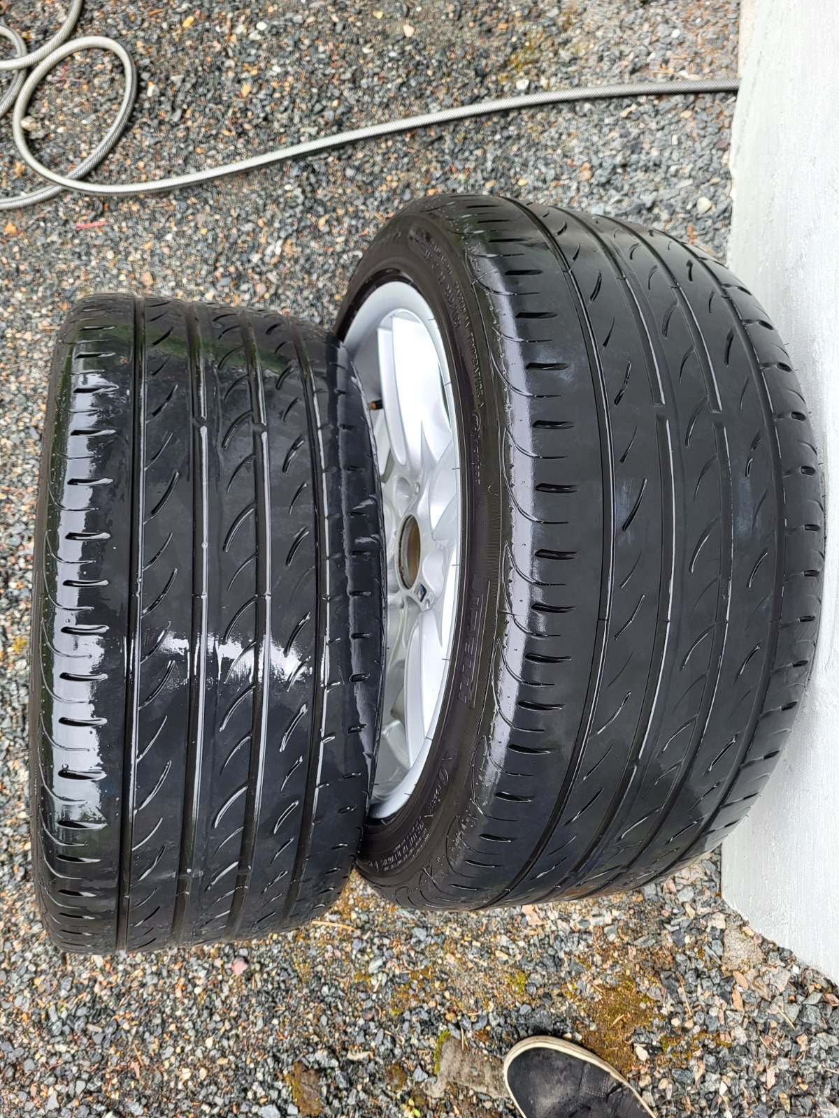

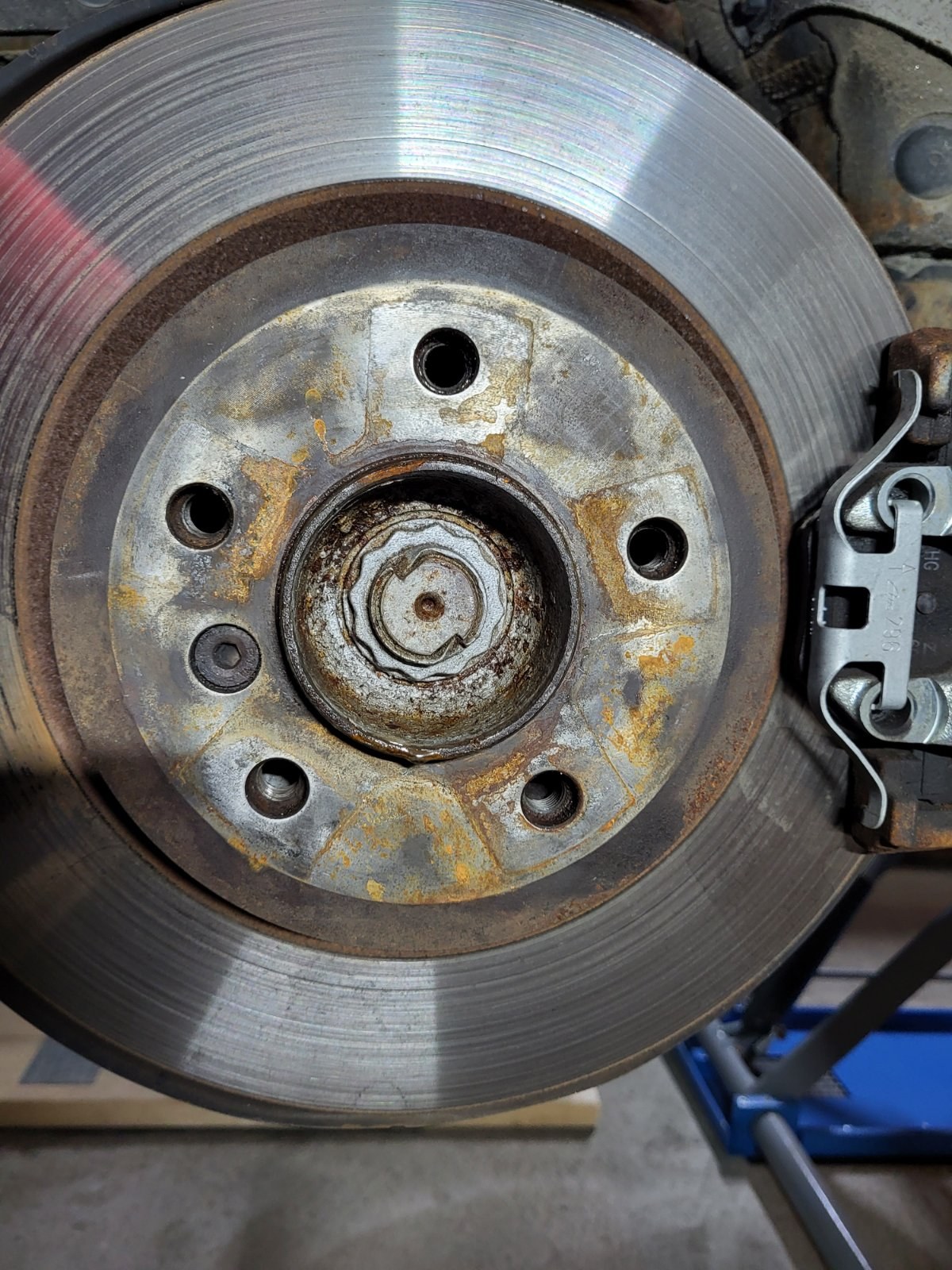

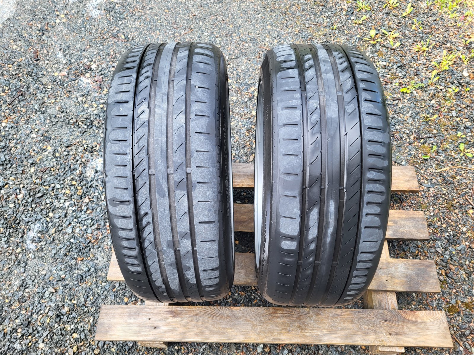

E.C. Skrevet Juni 18, 2025 Forfatter Skrevet Juni 18, 2025 Jeg skulle til Sverige i noen dager og ha litt ferie-ferie, type bo på hotell. Normalt sett er det "flaggskipet" E61 som står for langtur, men med et sporadisk databussproblem var det lite fristende å ta sjansen. E91 ventet (og venter) fortsatt på noe verktøy (kommer egen post om det) så det ble plutselig E39-en som seilet opp som turbil. Hvorfor ikke? Tross alt bilen i husstanden som bruker minst suppe og som hver sommer forsikres på den korteste kjørelengden man kan ha (5-6000 km) og som den aldri rekker å bruke opp. Er ikke så mye "alvorlig" galt med den teknisk, bare huske å fylle før nåla bikker under 30 L og all drivstoffet er på motsatt side av tanken enn der pumpa sitter 🤭 Prøvde dog å få på noen nye dekk før turen. Rakk dessverre kun å ordne de bak. Var ikke kriminelt dårlige, men målte de til ca. 2 mm ved oljeskift. Nesten ok slitasje, kanskje litt mer slitt helt på innsiden: Og på plass med Roadwarrior HogMax Extreme 5000: Lol, kødda, ble et sett PS4: Og plutselig så var man i Stockholm: E39-en er god å kjøre, men den har en del mer vindstøy enn E61 når man er litt opp i fart. Tatt i betraktning antall gamle dørpakninger, som flere steder har revnet og sprukket, så er det kanskje ikke så rart. Jeg må si at det er imponerende lite knirk i den bilen, på grensen til ingenting. Tatt i betraktning en alder på snart 25 år og ikke langt unna 350 k km på telleren blir den enda mer imponerende. Mest spennende fra turen var det farkostet her, som kjørte opp på land rett ved hotellet (mens det spilte nokså passende James Bond musikk): Litt artig med fungerende amfibiekjøretøy. Var mest tramping rundt og innom noen museer ved siden av, så har ikke tatt noe særlig bilder. Det mest spennende er vel det man har i garasjen? Ellers var det vel hjem og fullføre en tur uten noen varsellamper eller pling. Ikke verst det. Jeg har etter tilbakekomsten hjem begynt å skru på E91en etter å ha brukt tiden i Sverige til å kjøpe verktøy på finn og få de tilsendt (hva ellers skal man på ferie?), men det ble litt bråstopp i en drivaksel som sitter fast i navet. I mellomtiden hadde framdekk ankommet dekksjappa, så måtte improvisere litt når garasjen er opptatt: Vasker alltid hjul og fjerner gamle lodd og limrester før jeg leverer til omlegg: De er nå en del skeivslitt, både ytterside og innerside (har ikke vært lavt dekktrykk, heller litt høyt). Vurderer å ta hjulstillingskontroll, men jeg vet egentlig at jeg burde strengt tatt ha byttet alt i understellet, både foran og bak. Det har jeg ikke tid til i år eller ønsker å bruke penger på nå, så kanskje kjøre litt mindre med bilen? 😆 Min samboer har derimot en teori om at det er fordi det kjøres svin (egentlig ikke, men det kjøres ofte i rundkjøringer og enkelte svinger/kryss i lavere hastigheter så fort ish det kan gå uten å miste grep). Litt usikker, men det blir jo litt g-krefter av sånt og sideveis last sliter vel en del på ytter/innerside? Anyway, nye Lingdong Turbo PRO: Haha, neida, tulla igjen: Kan hende den går gjennom EU neste år også nå Da var det klart for en rask håndvask og spyle av 1200 km med insekter fra frontfangeren: Forbruket på turen ble forresten rundt 0,6 L/mil, ikke så gale. Unc still got it Gabz, mr.pingu, eivi91 og 17 andre reagerte på dette 20

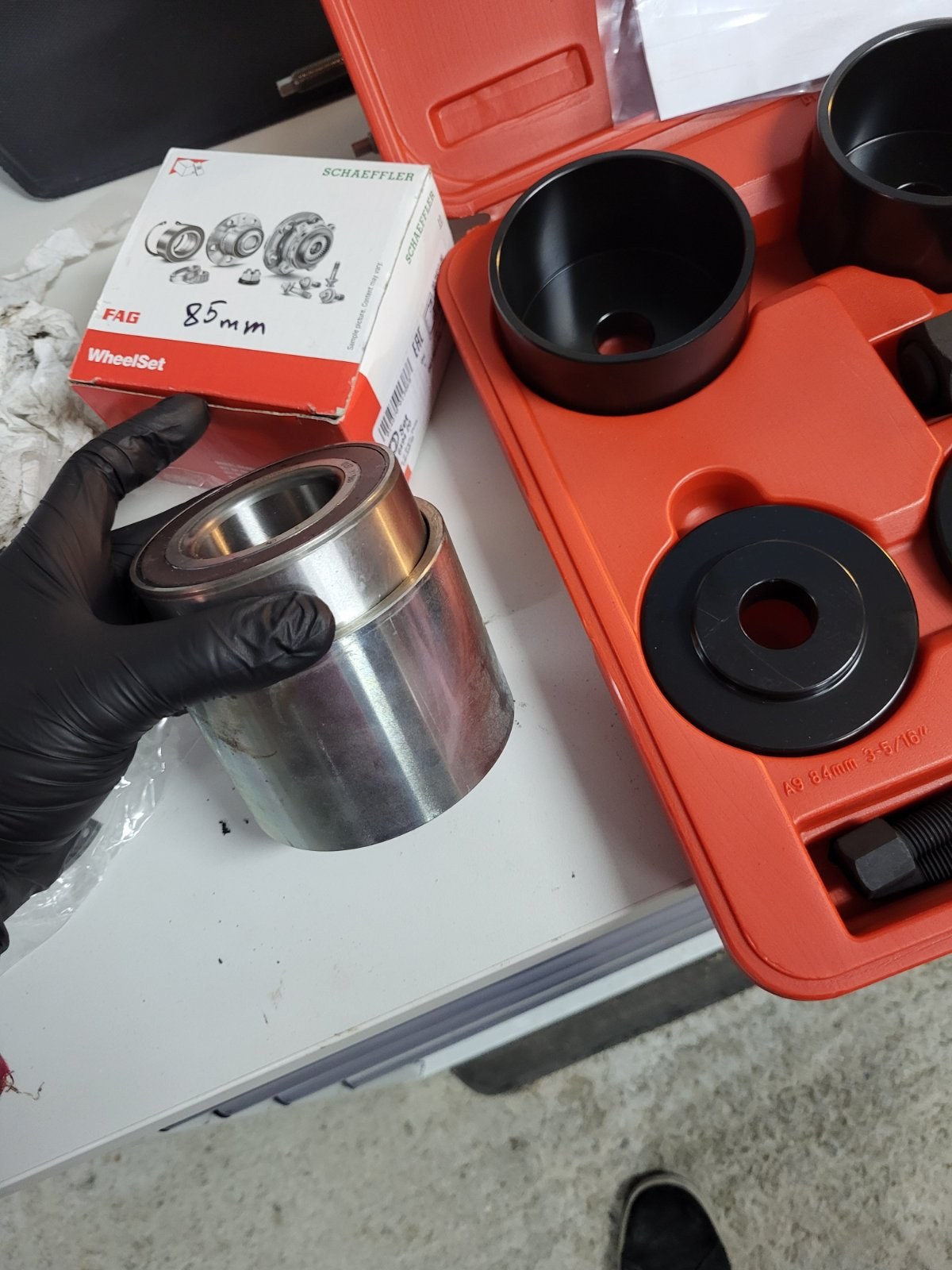

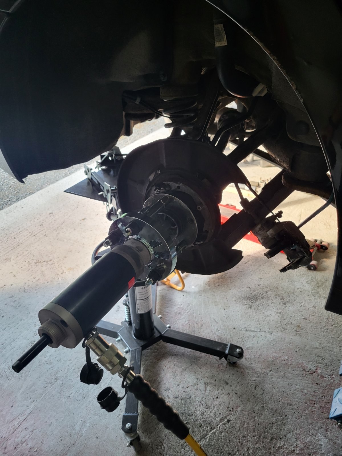

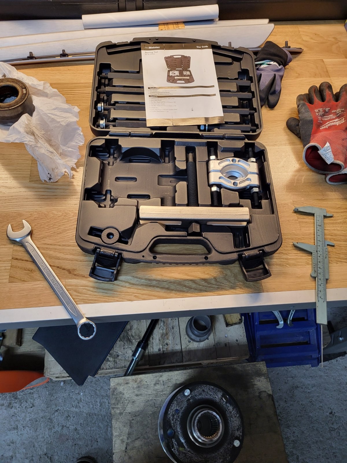

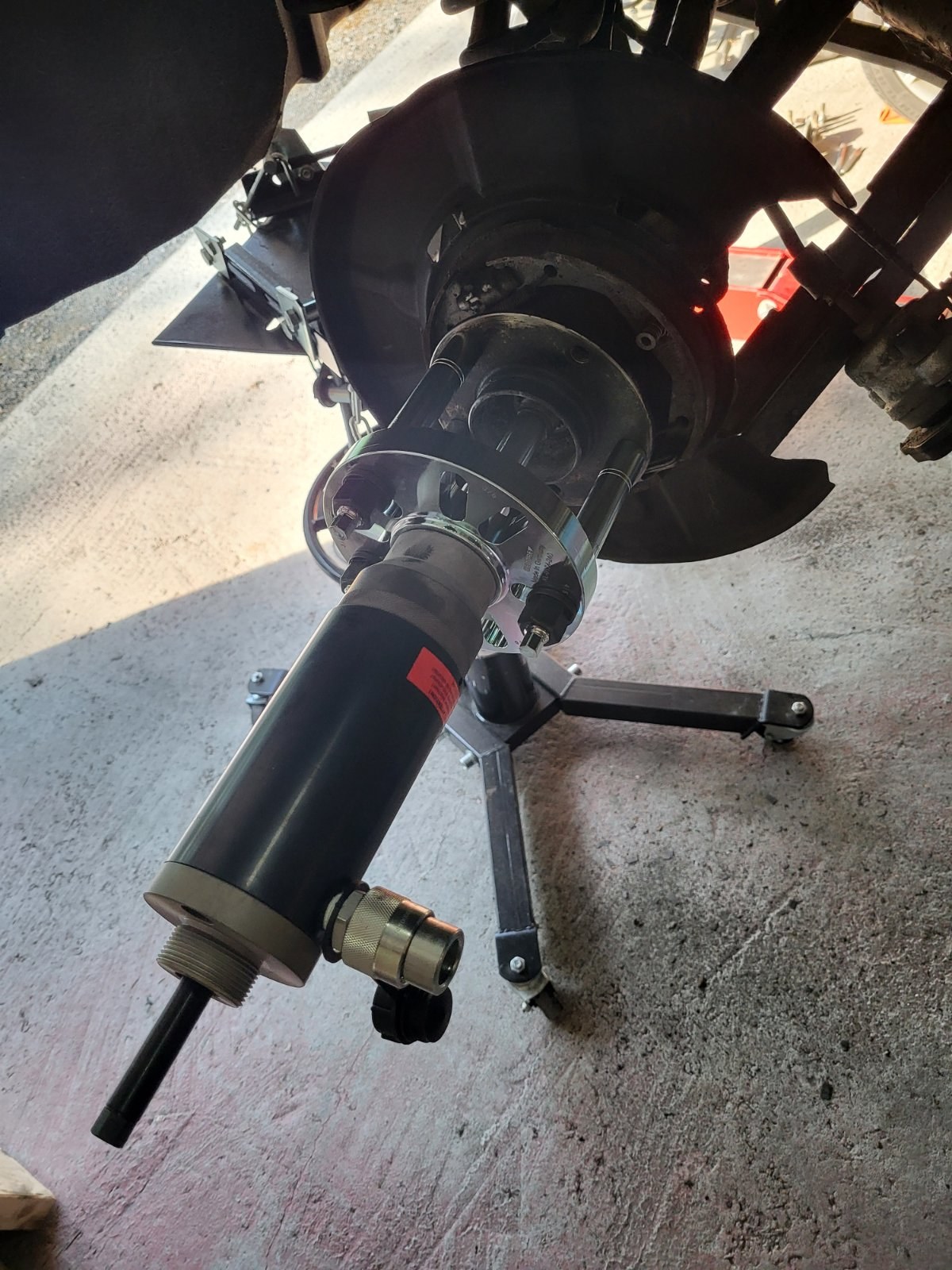

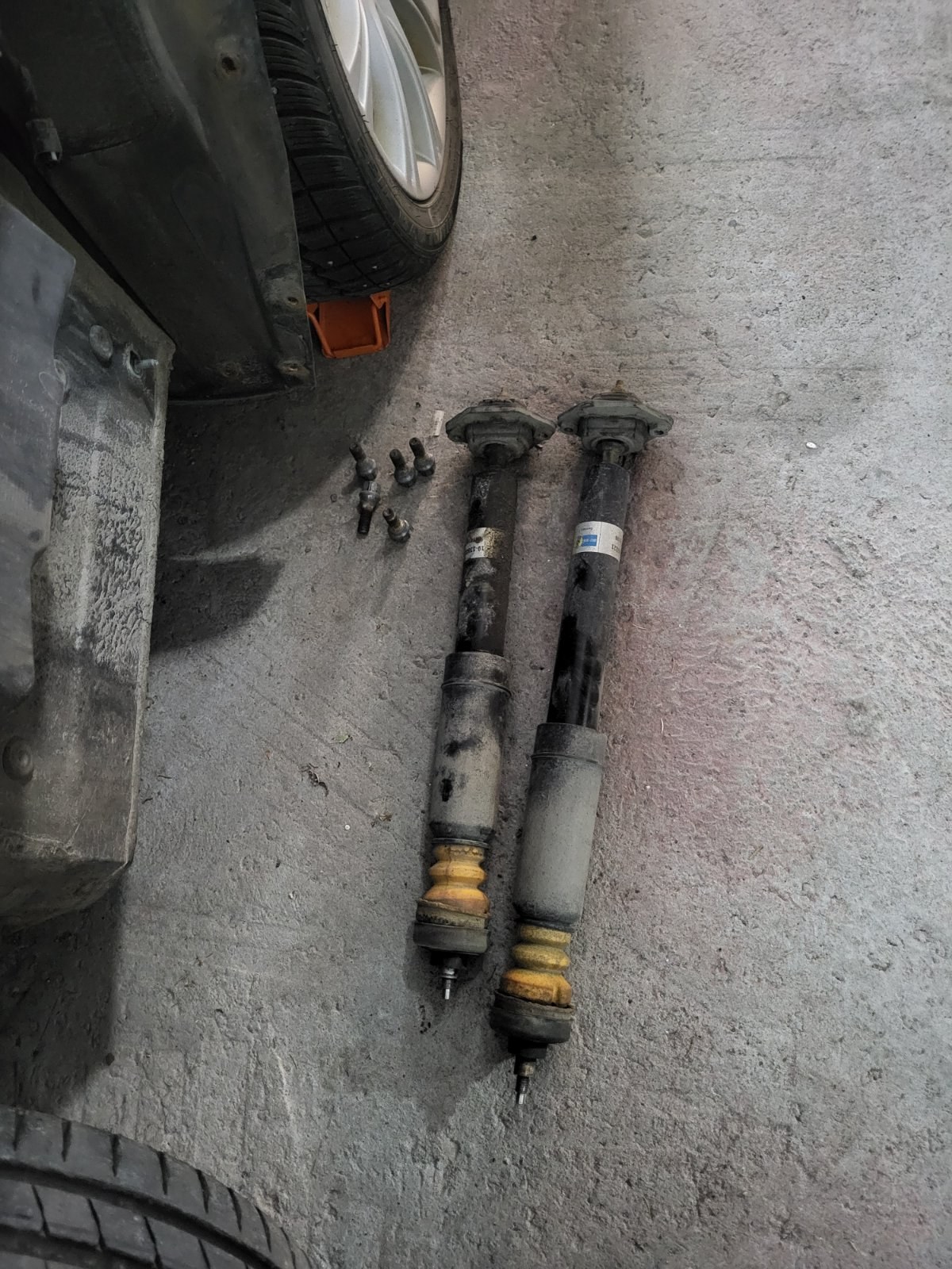

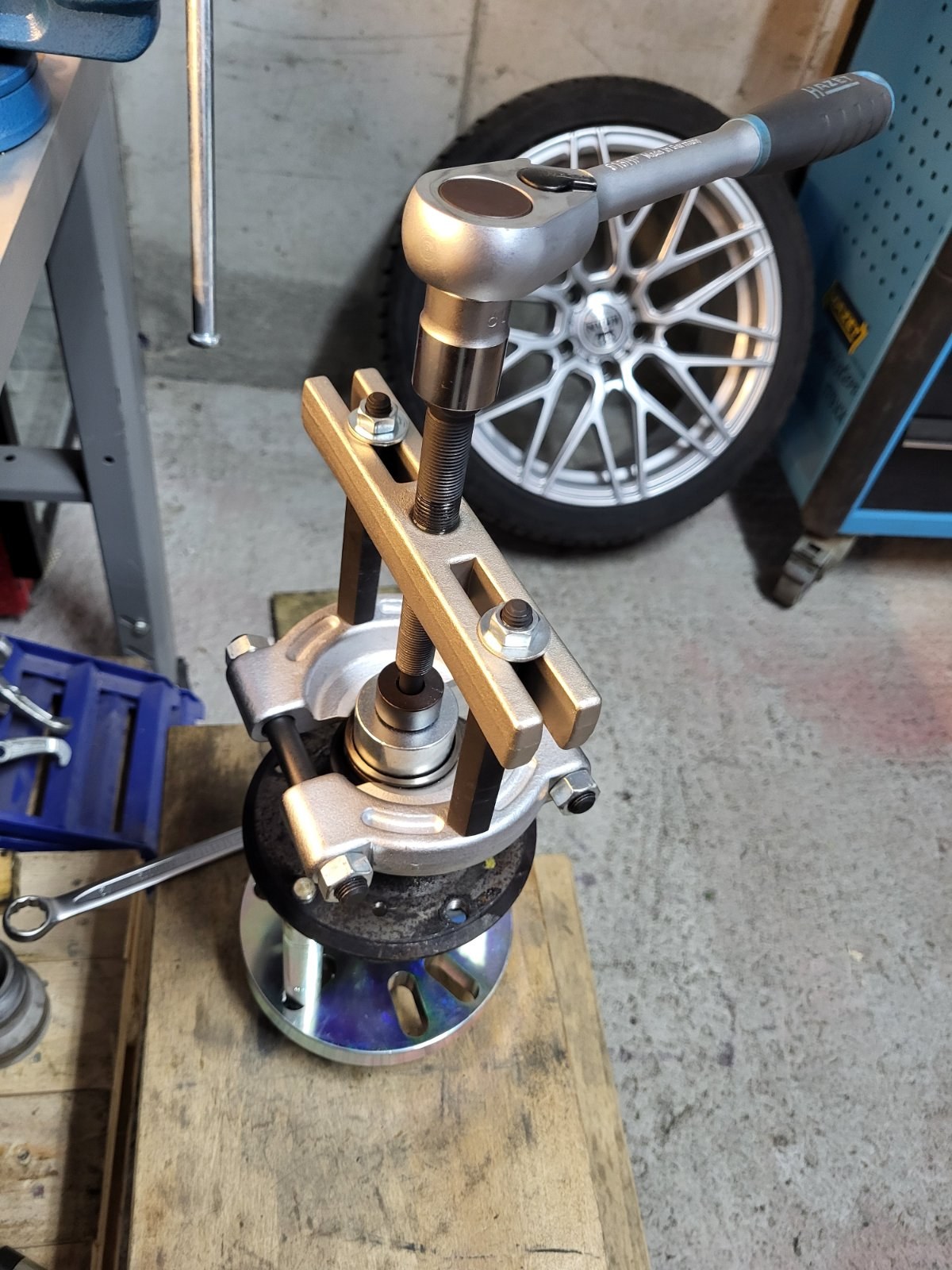

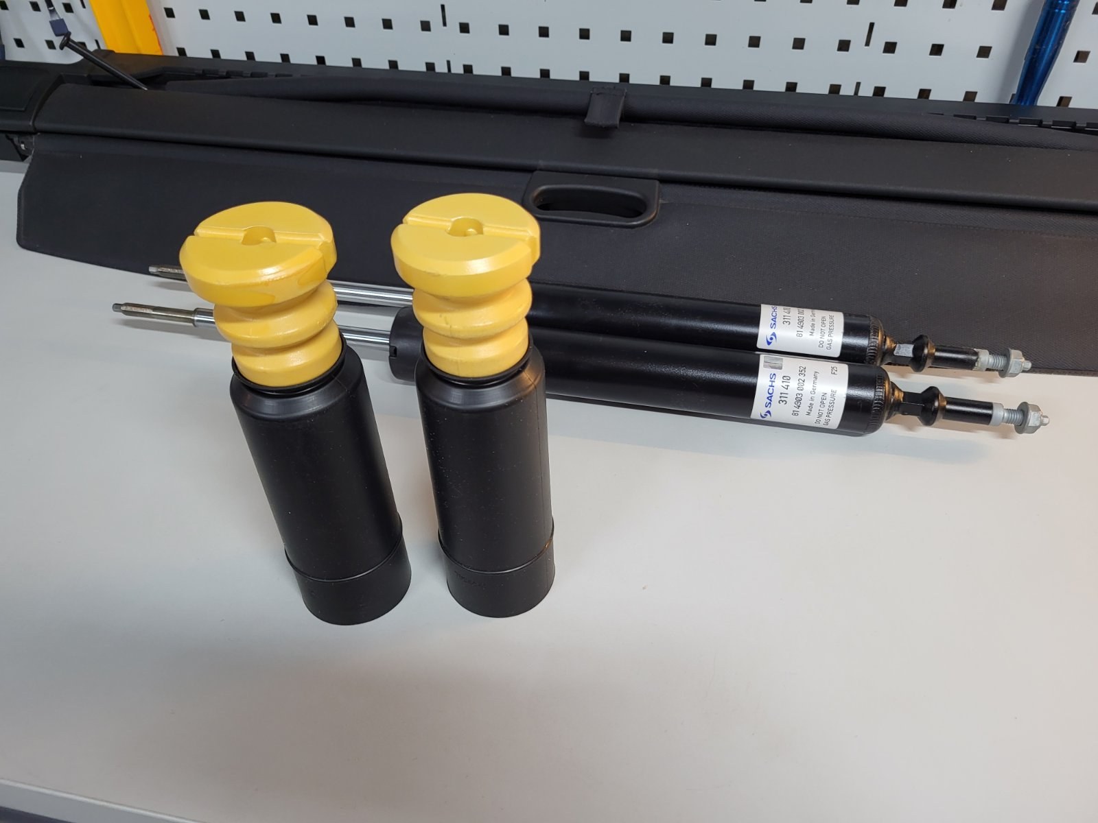

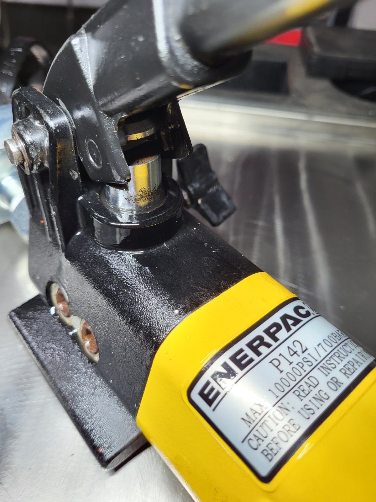

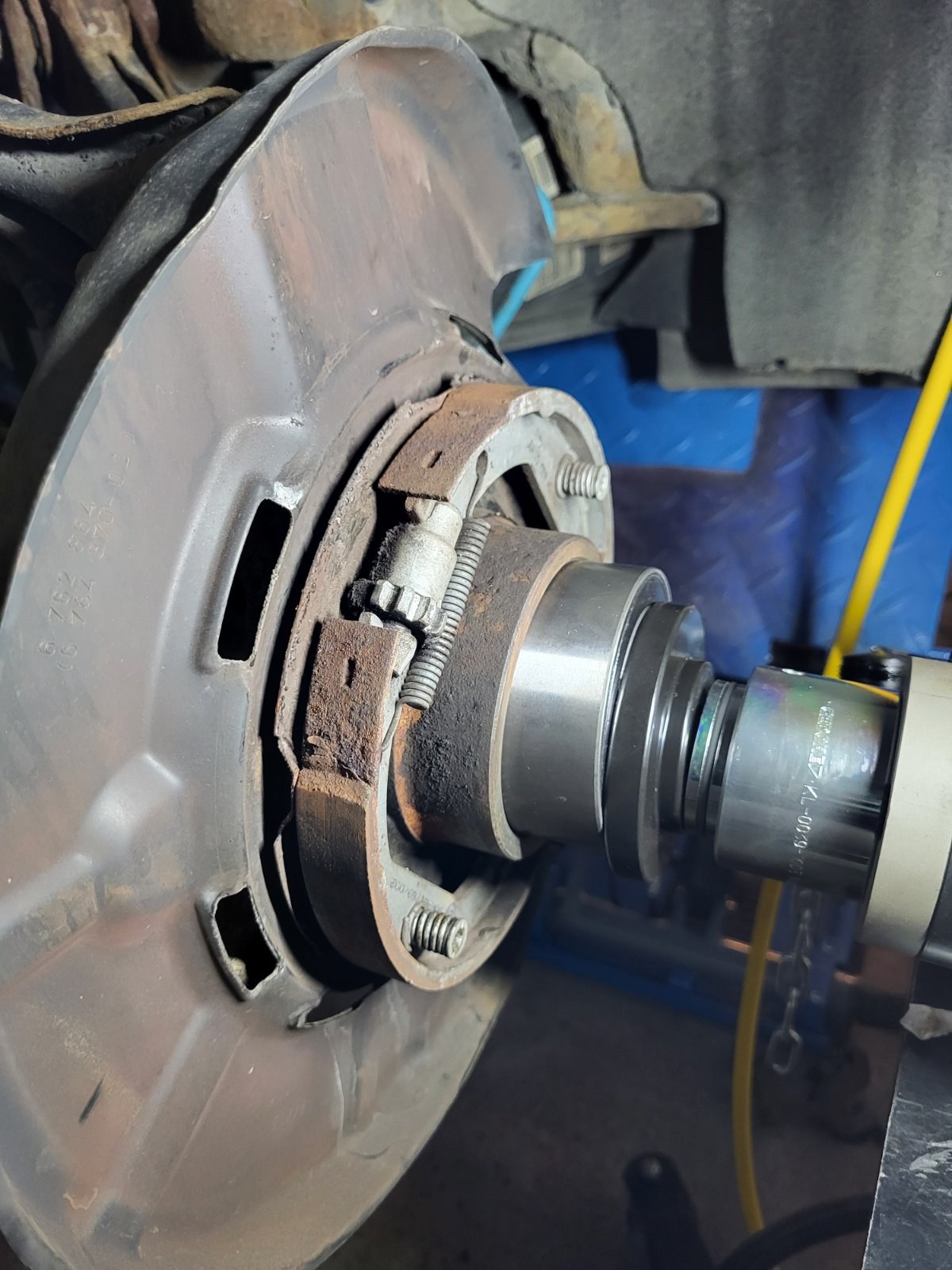

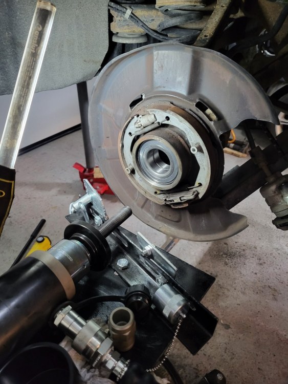

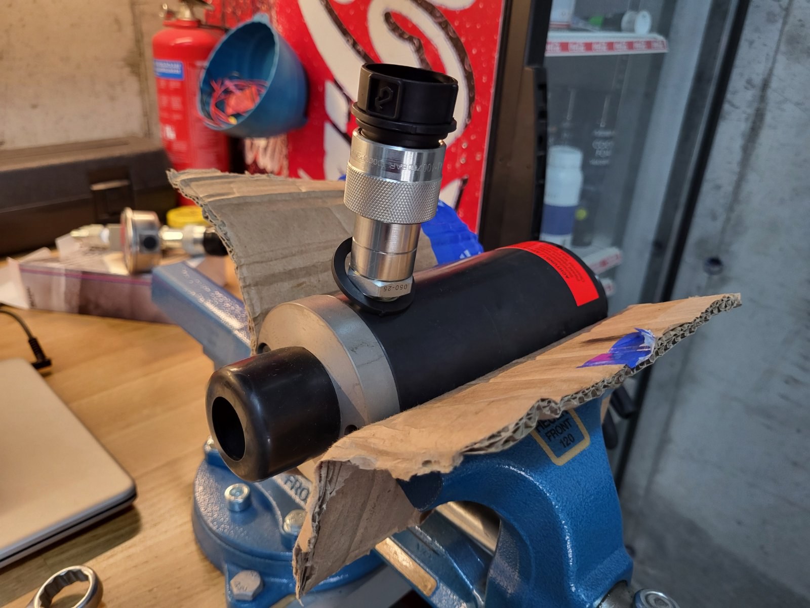

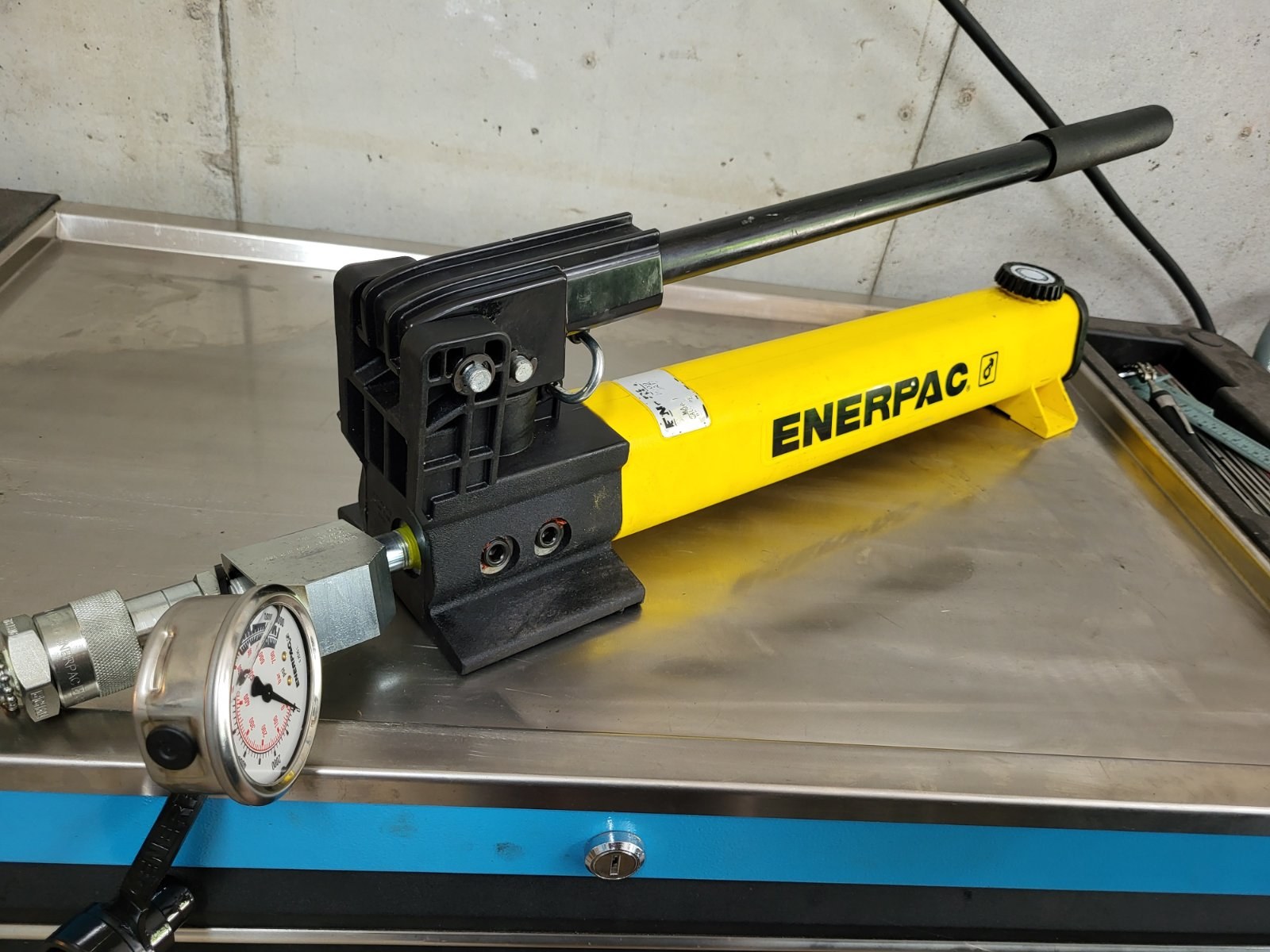

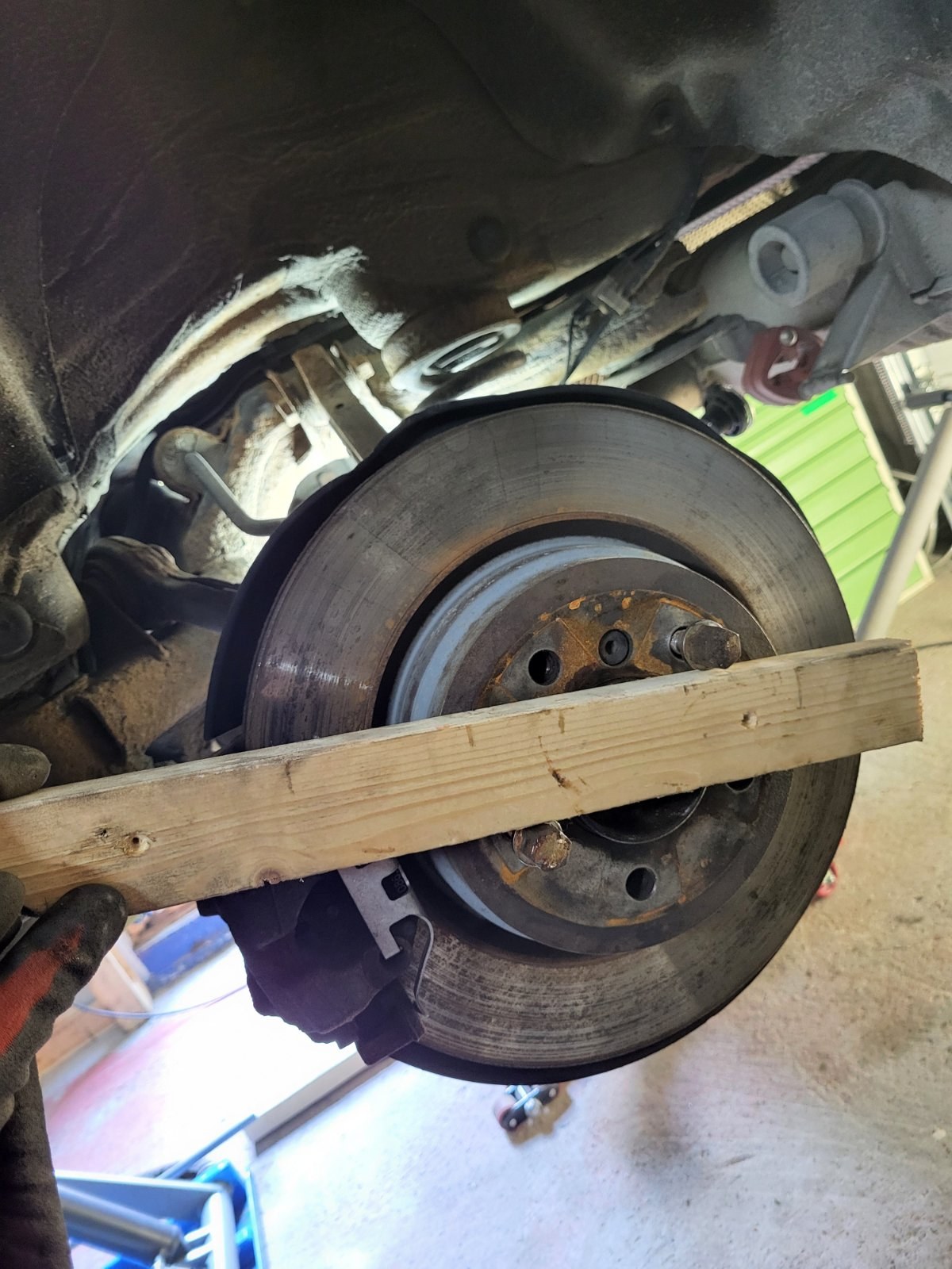

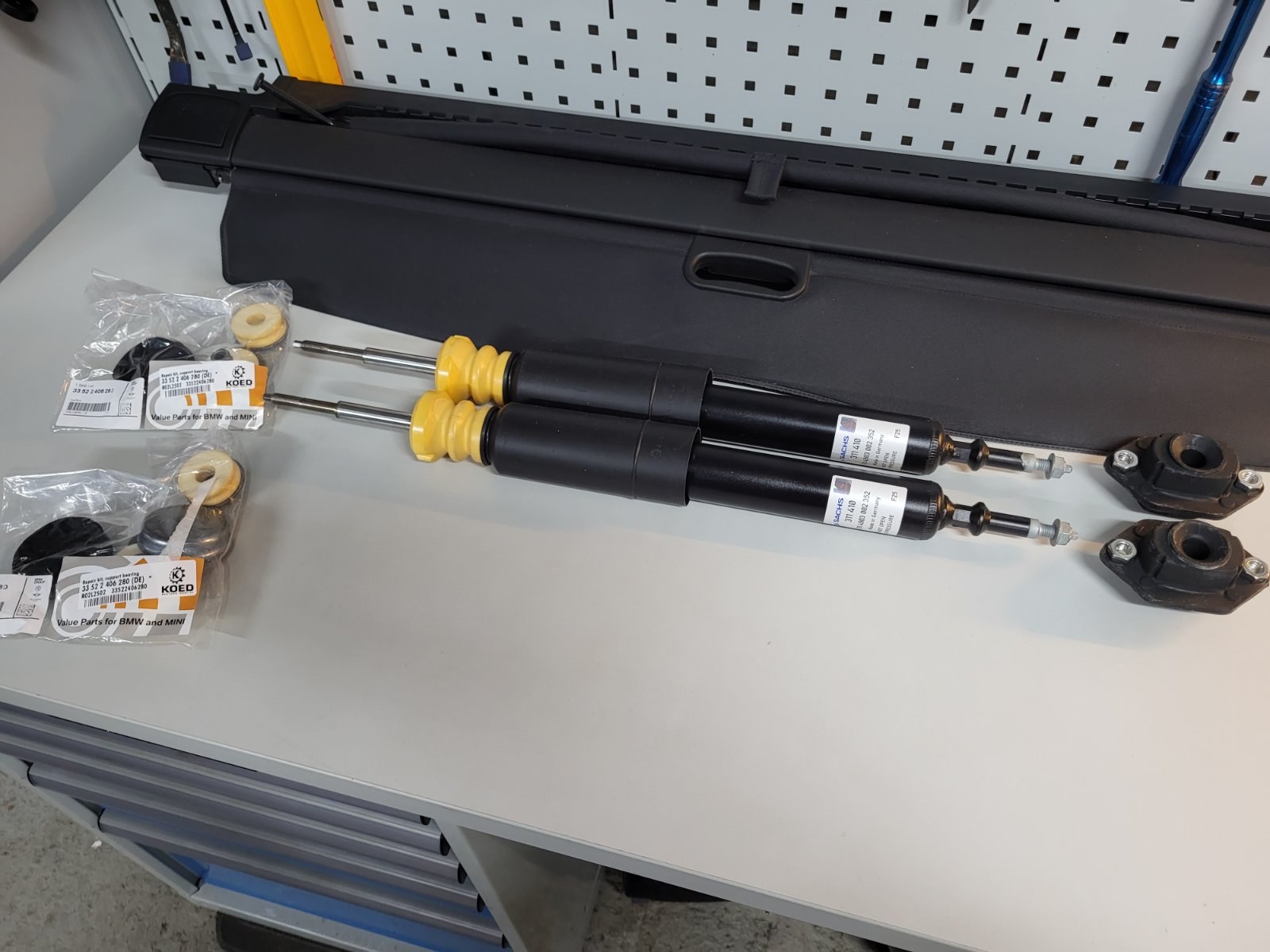

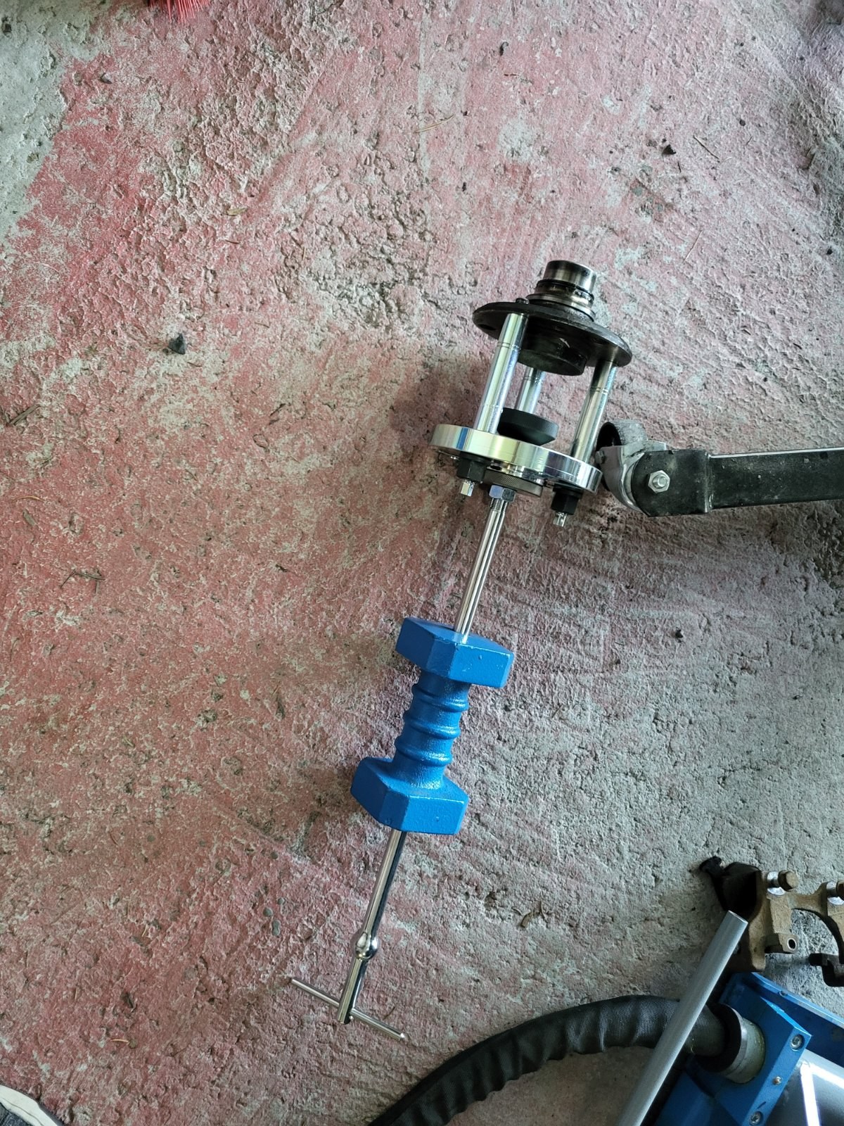

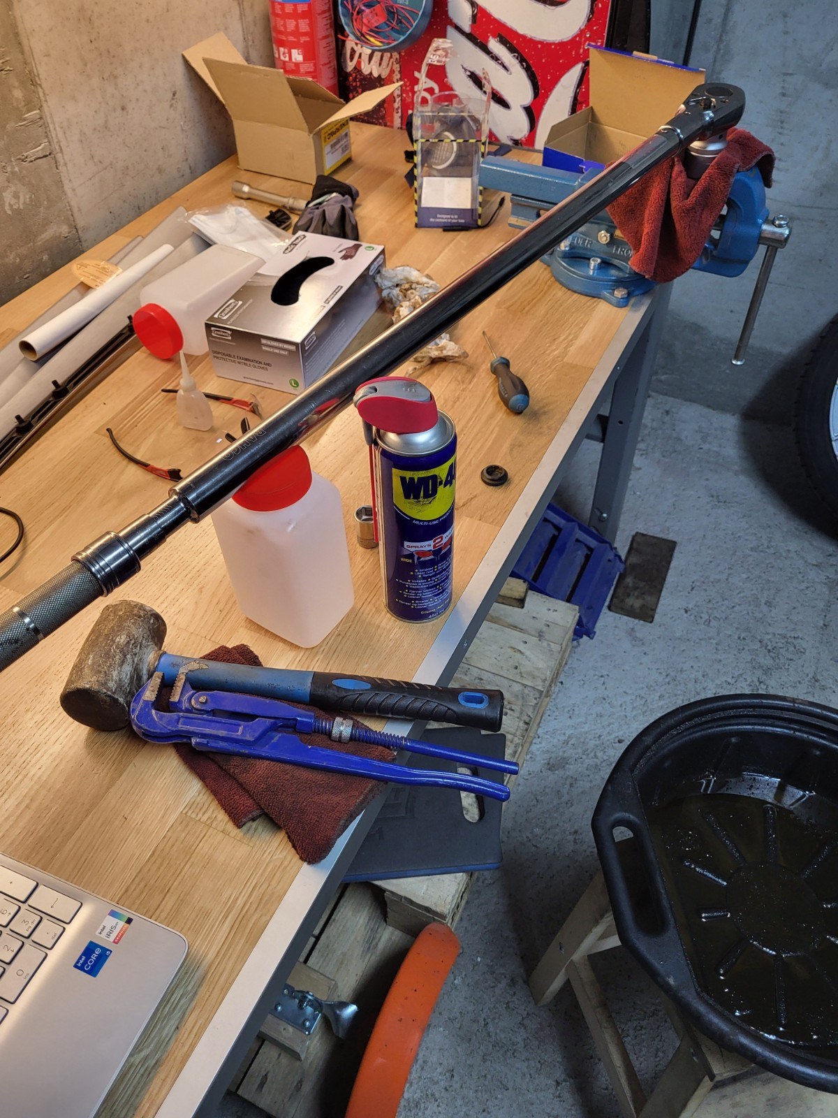

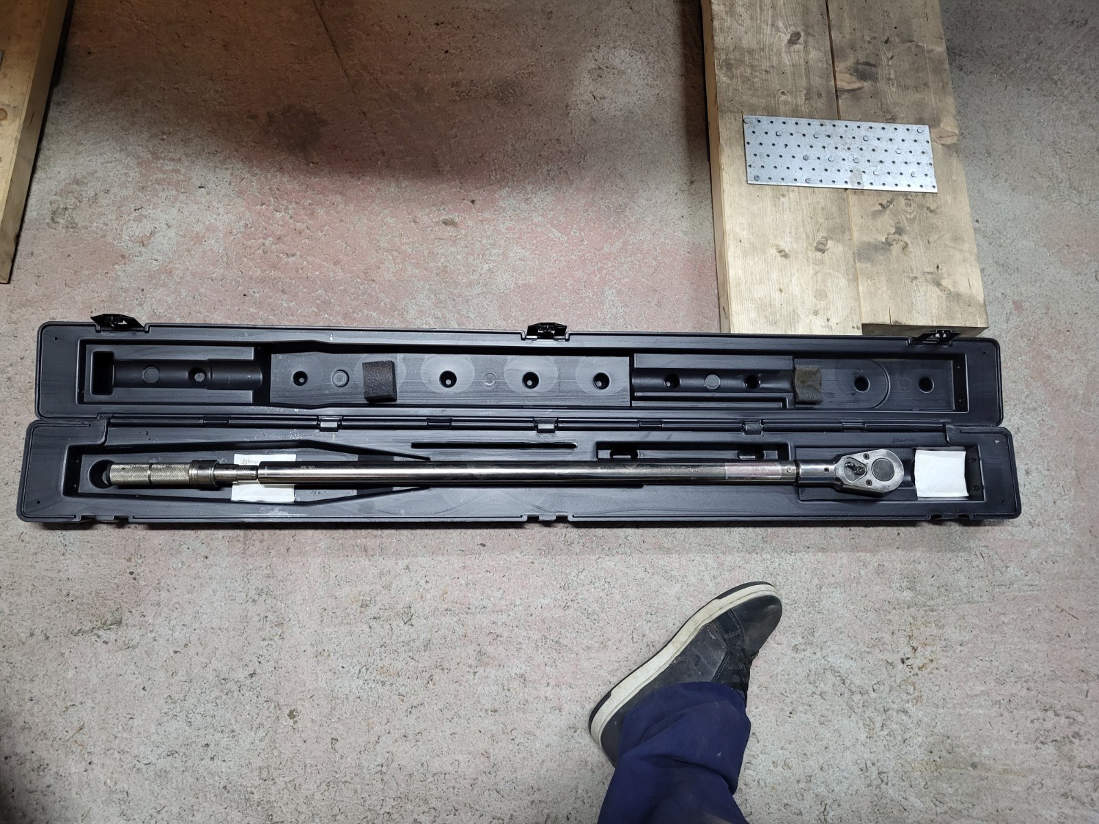

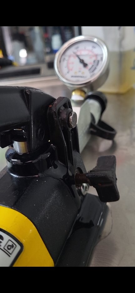

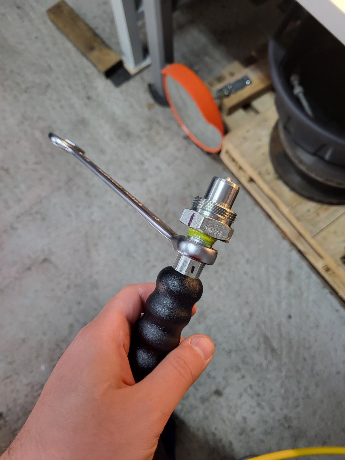

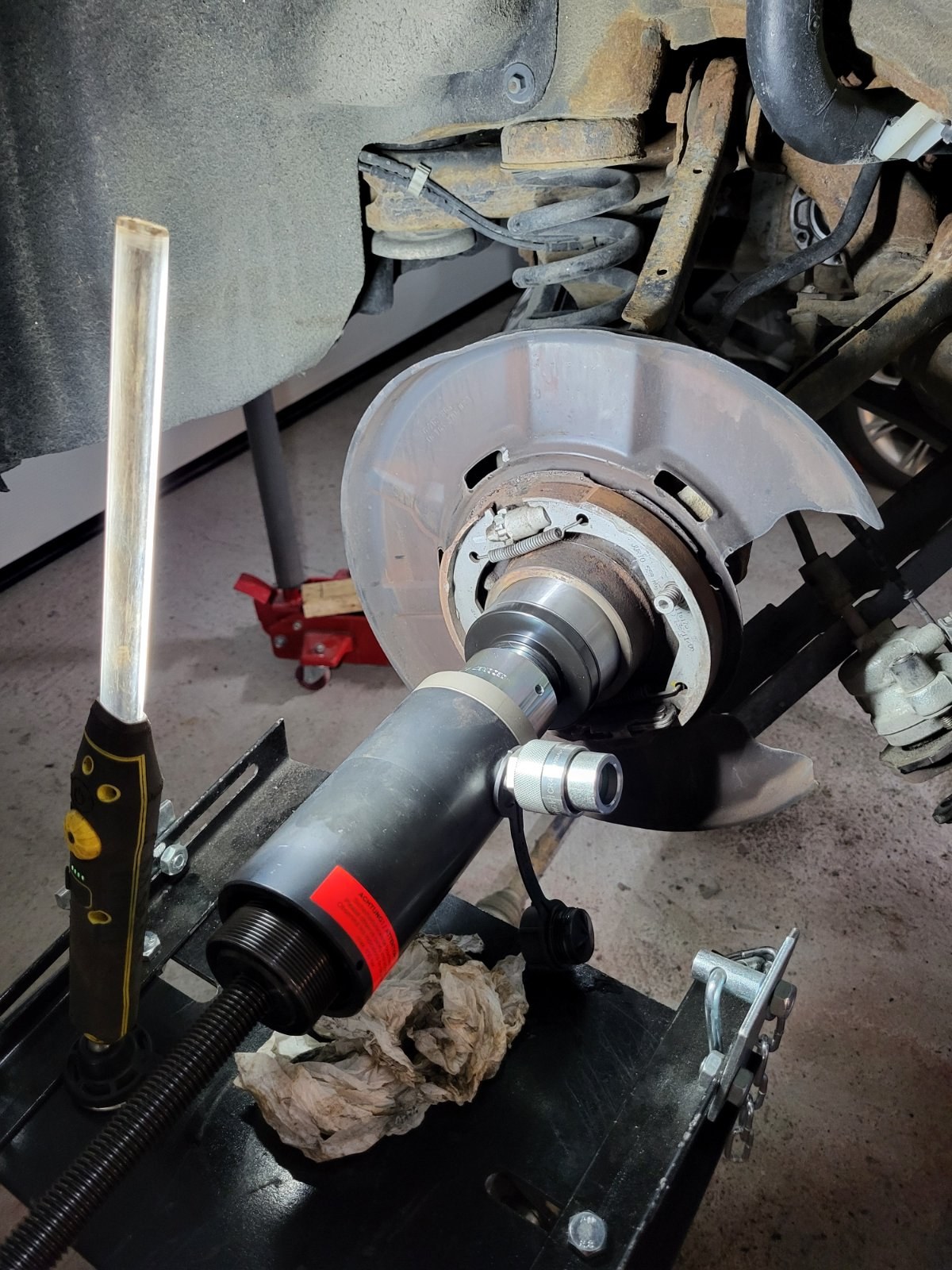

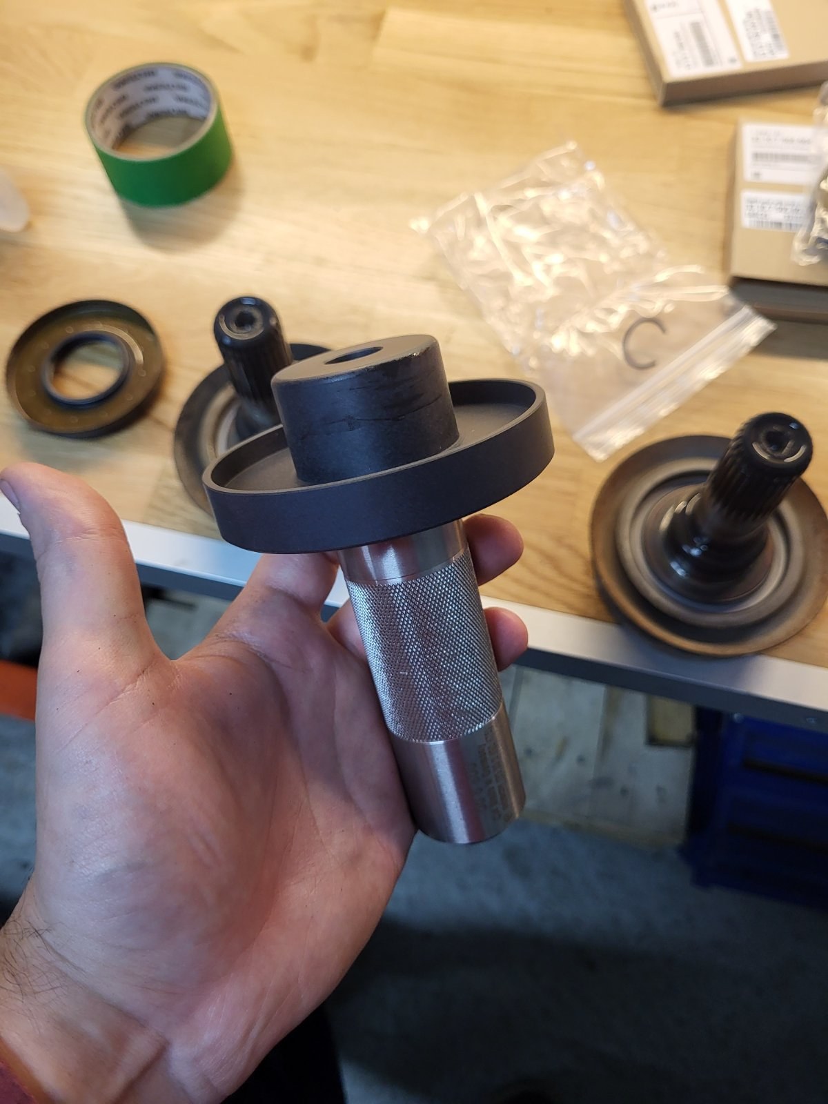

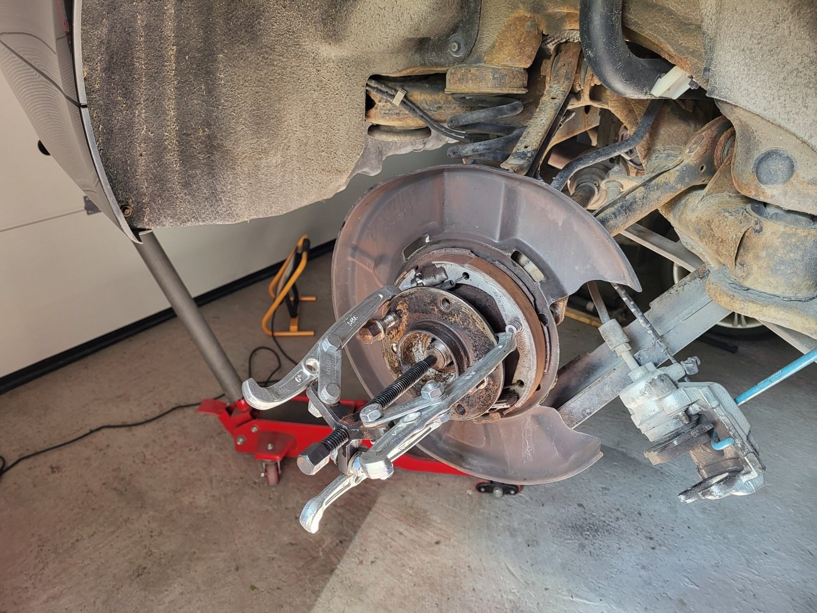

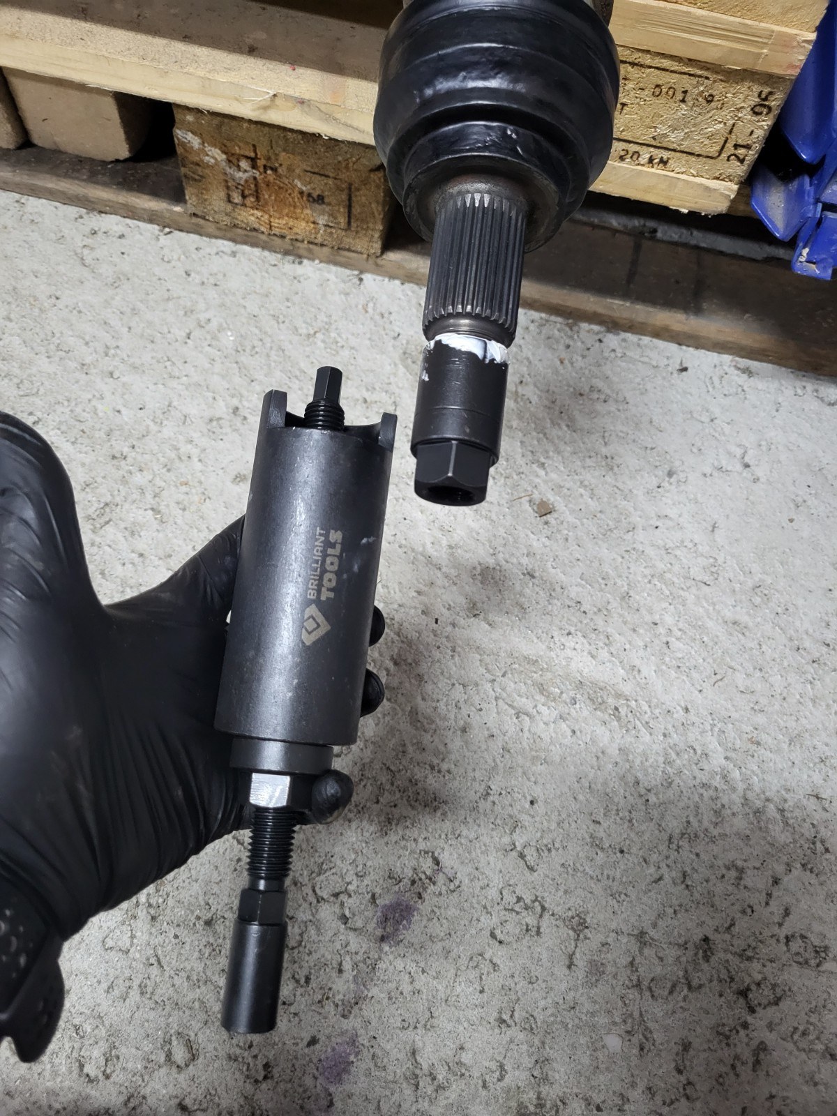

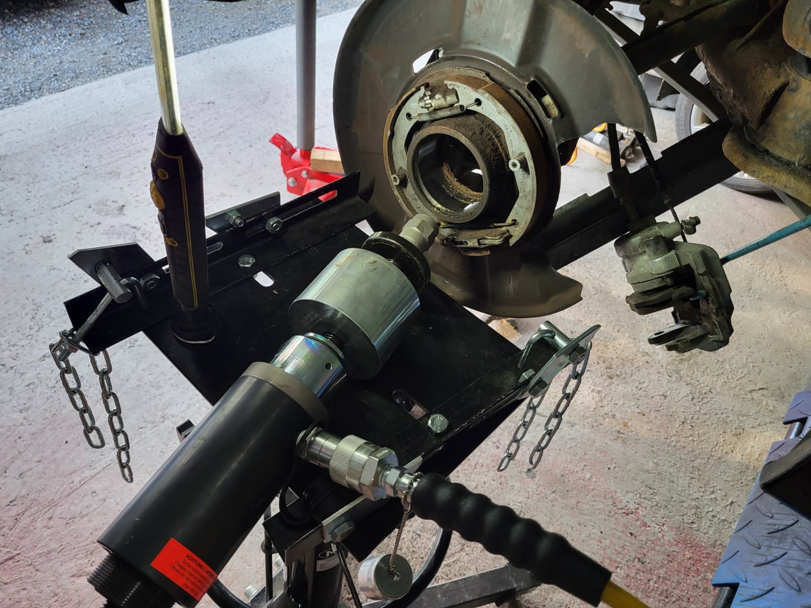

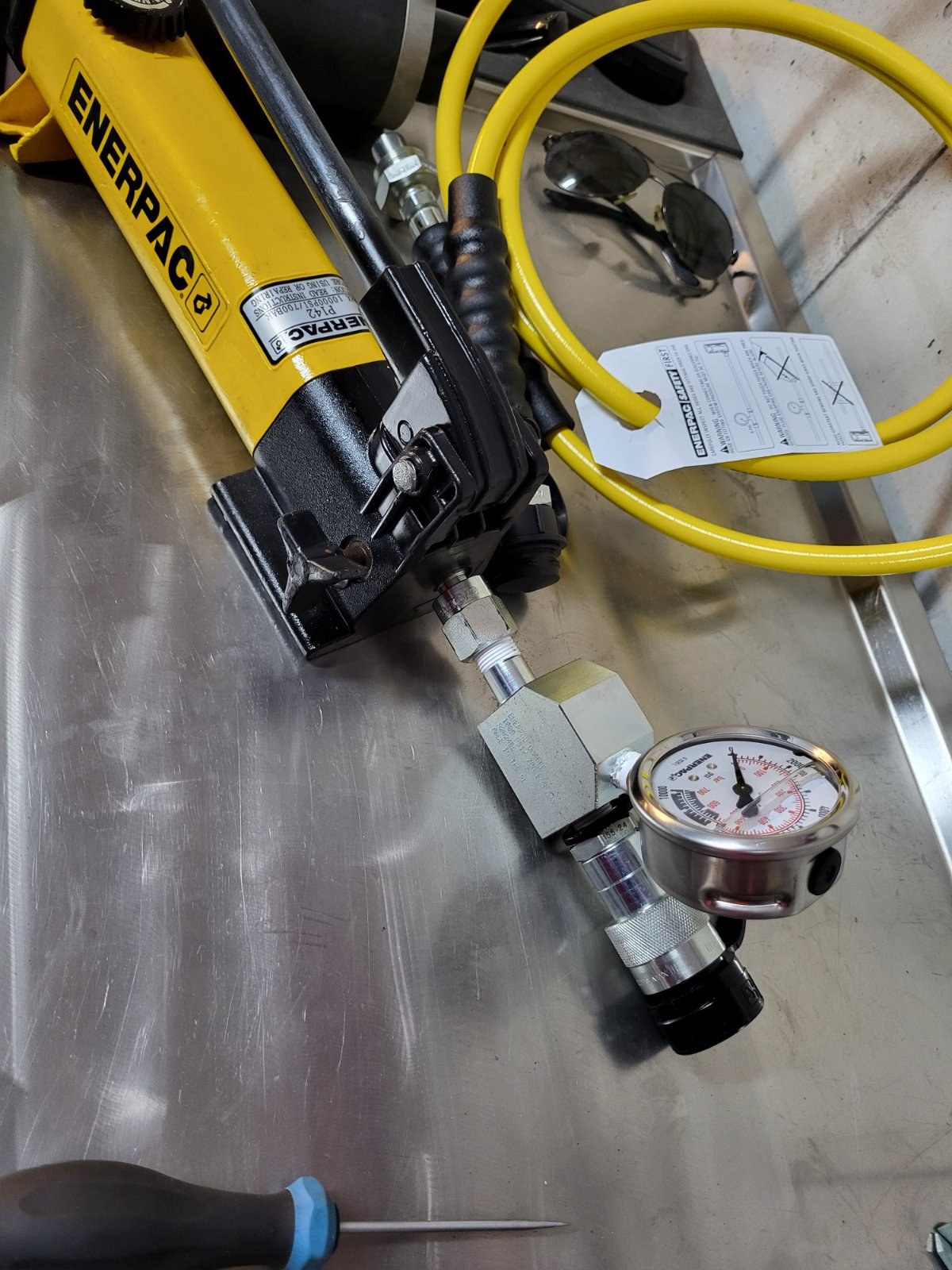

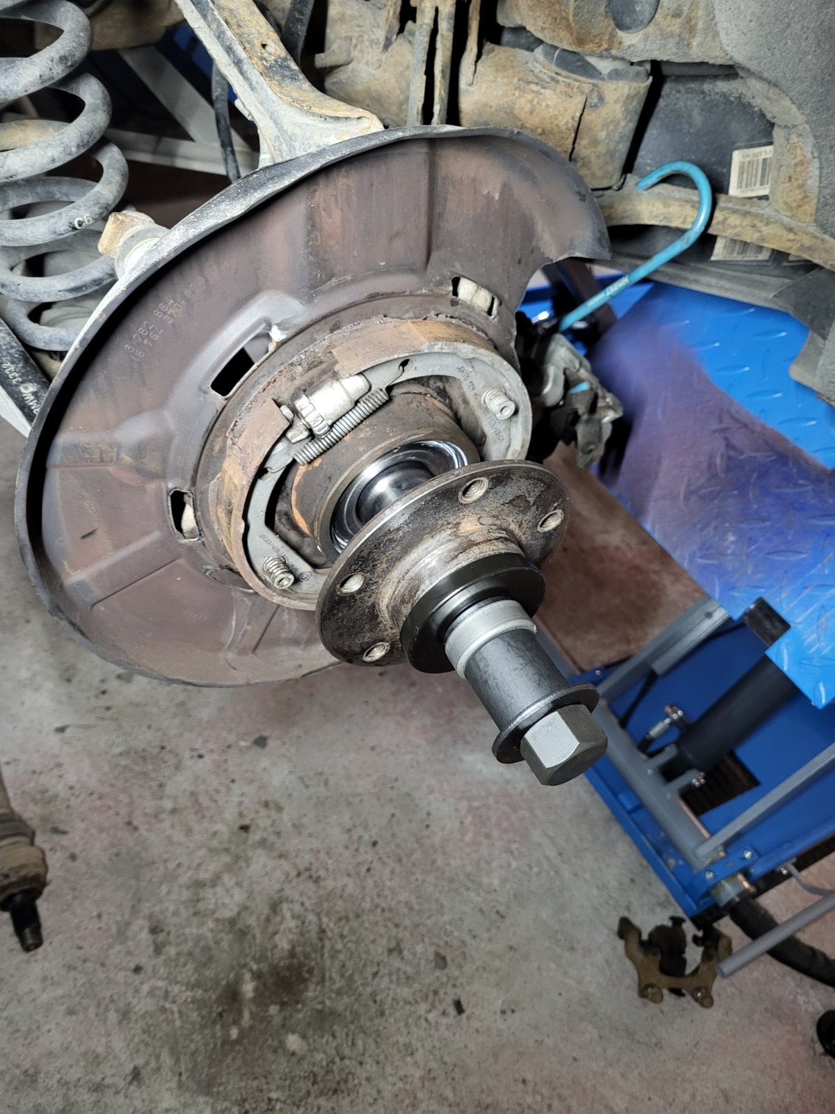

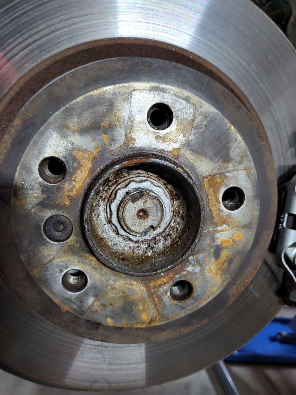

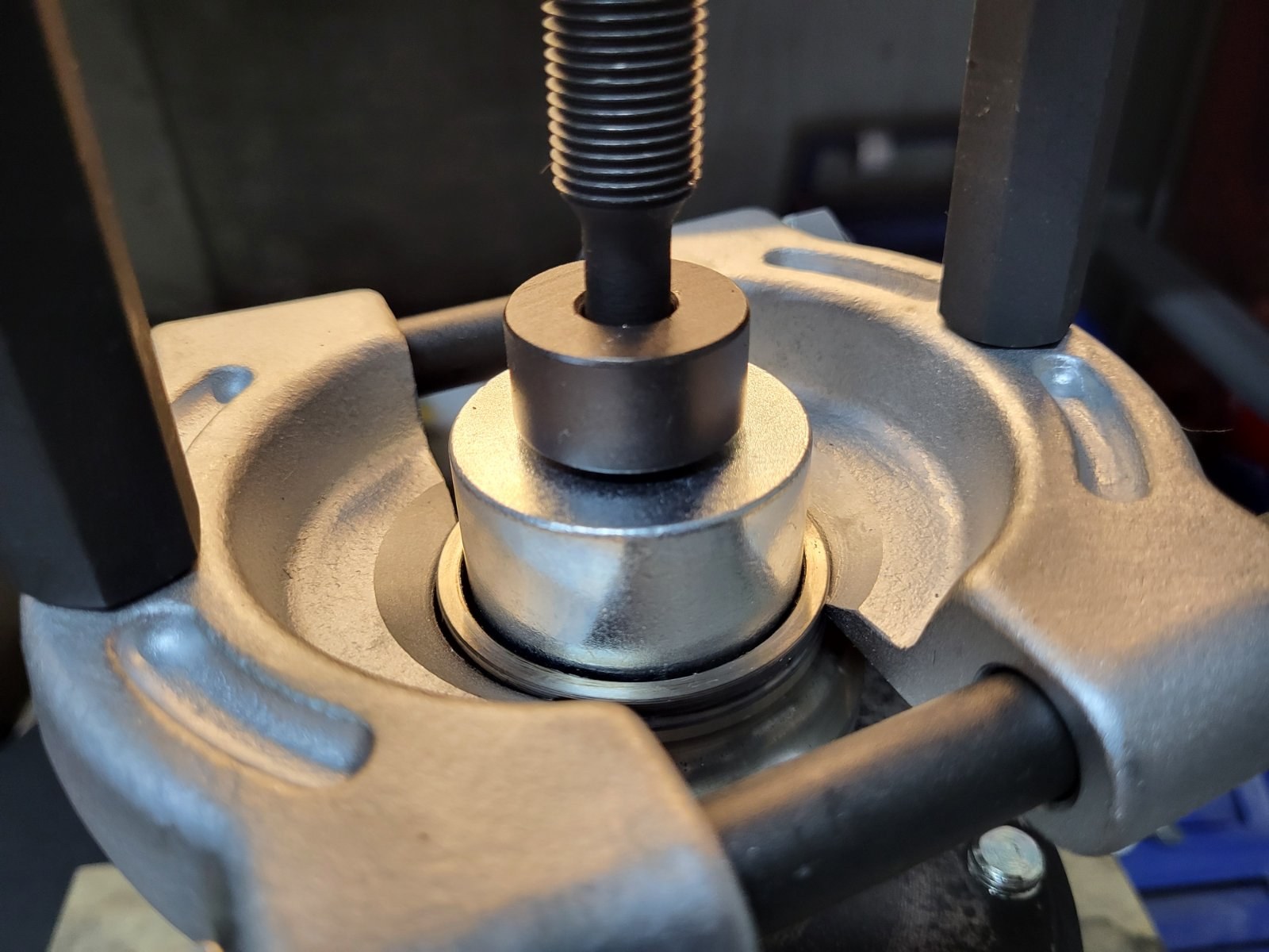

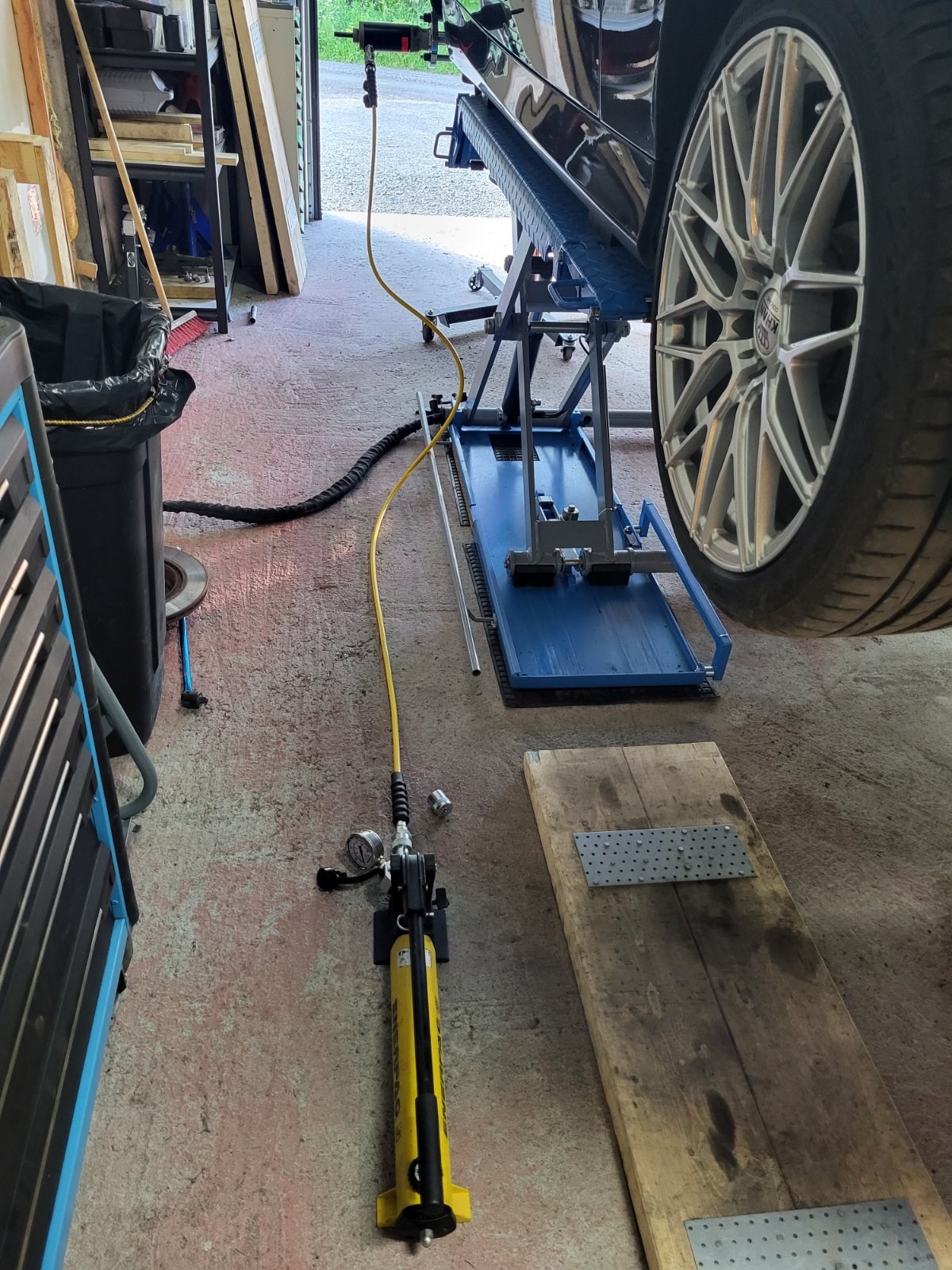

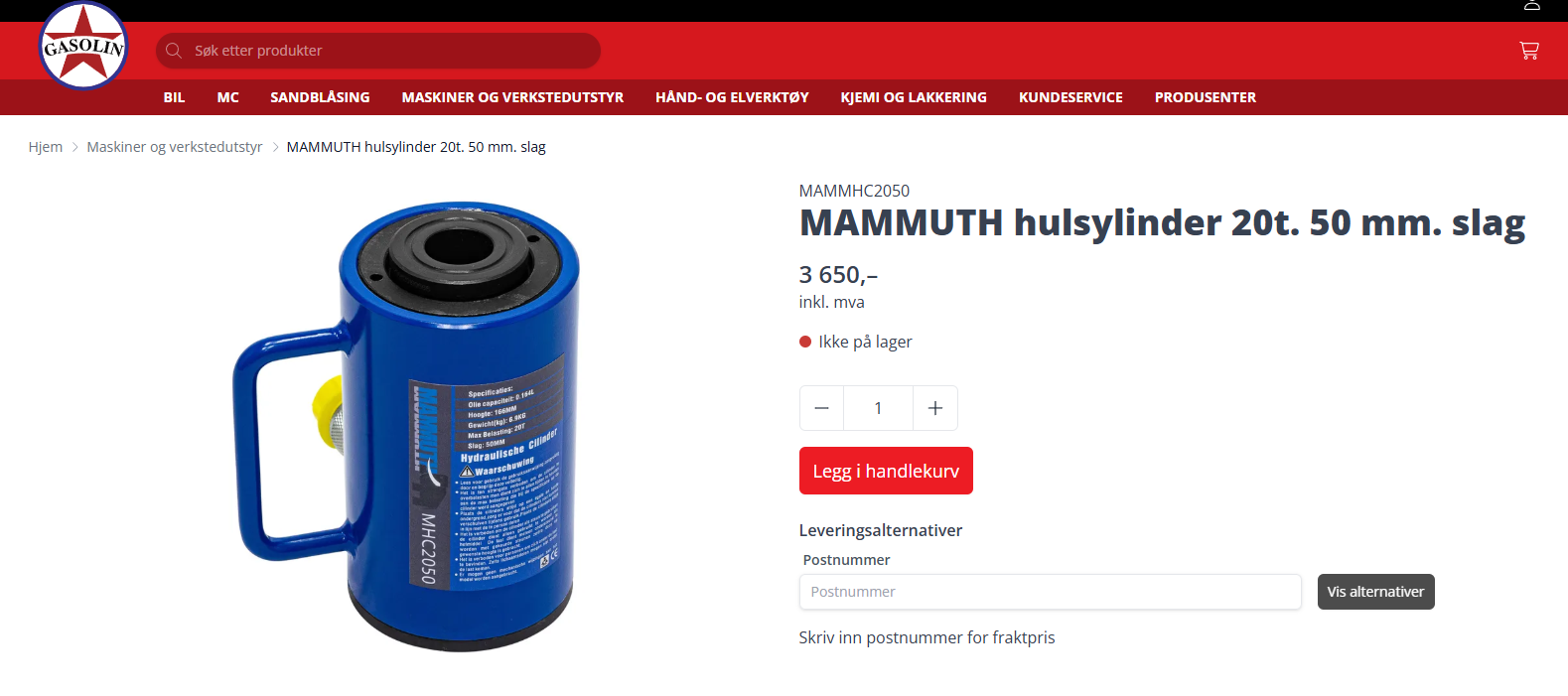

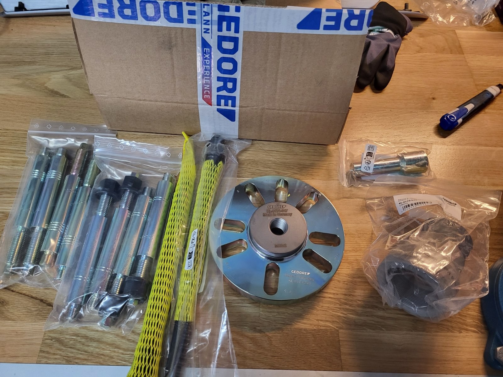

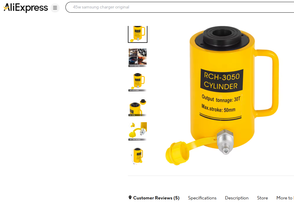

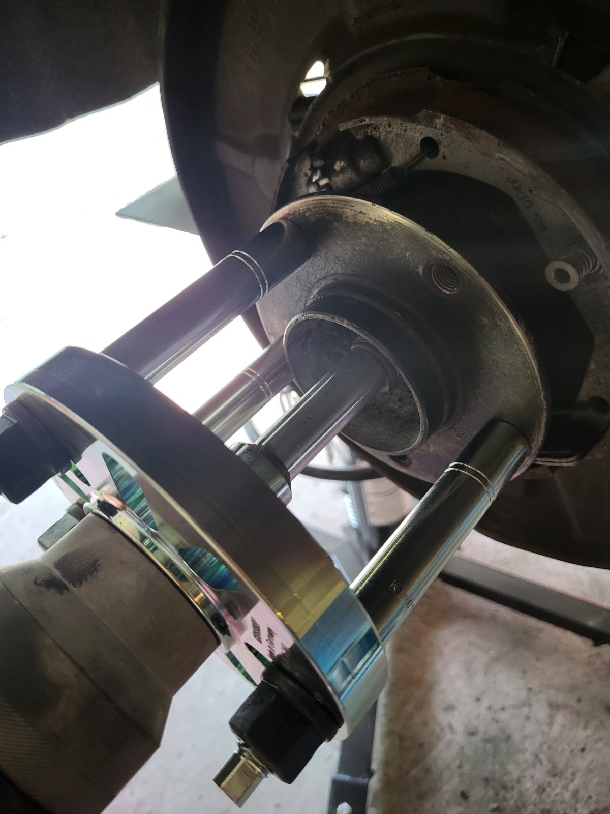

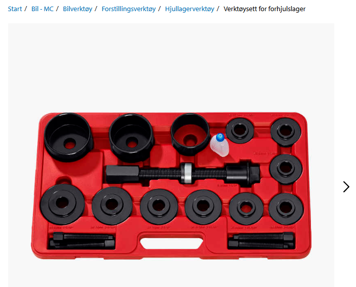

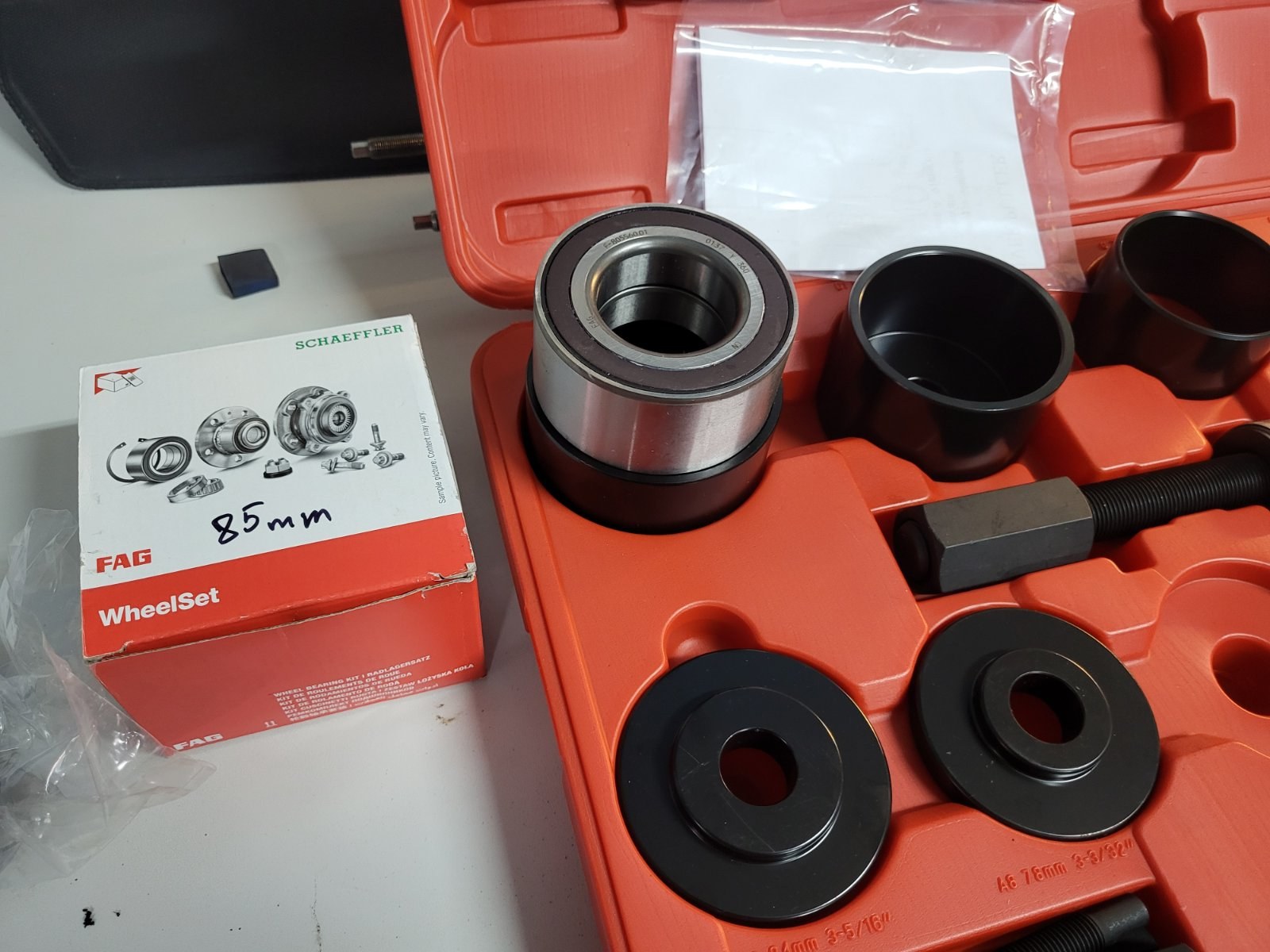

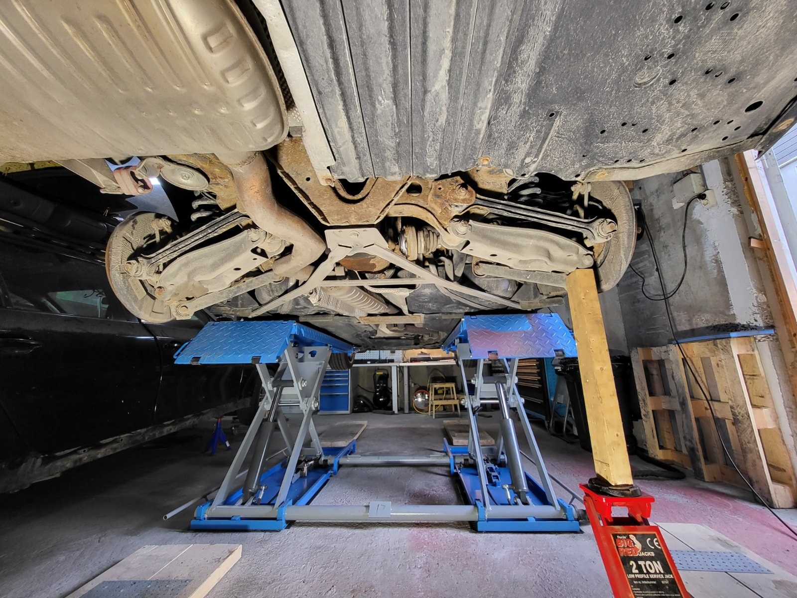

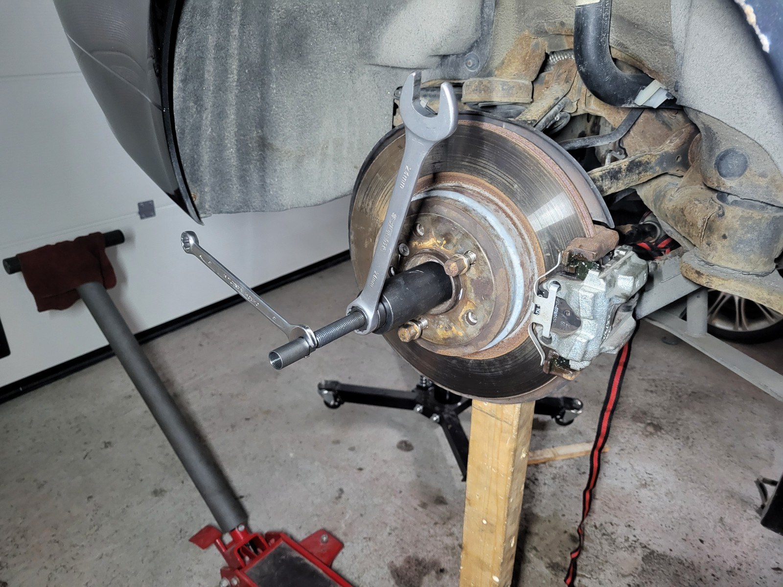

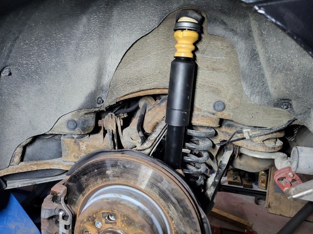

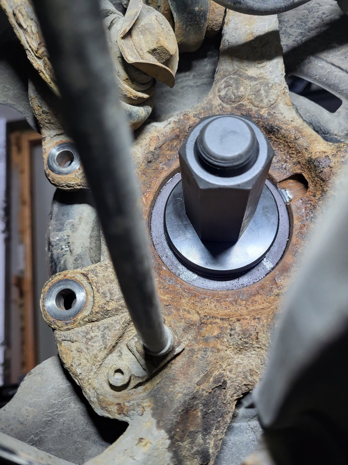

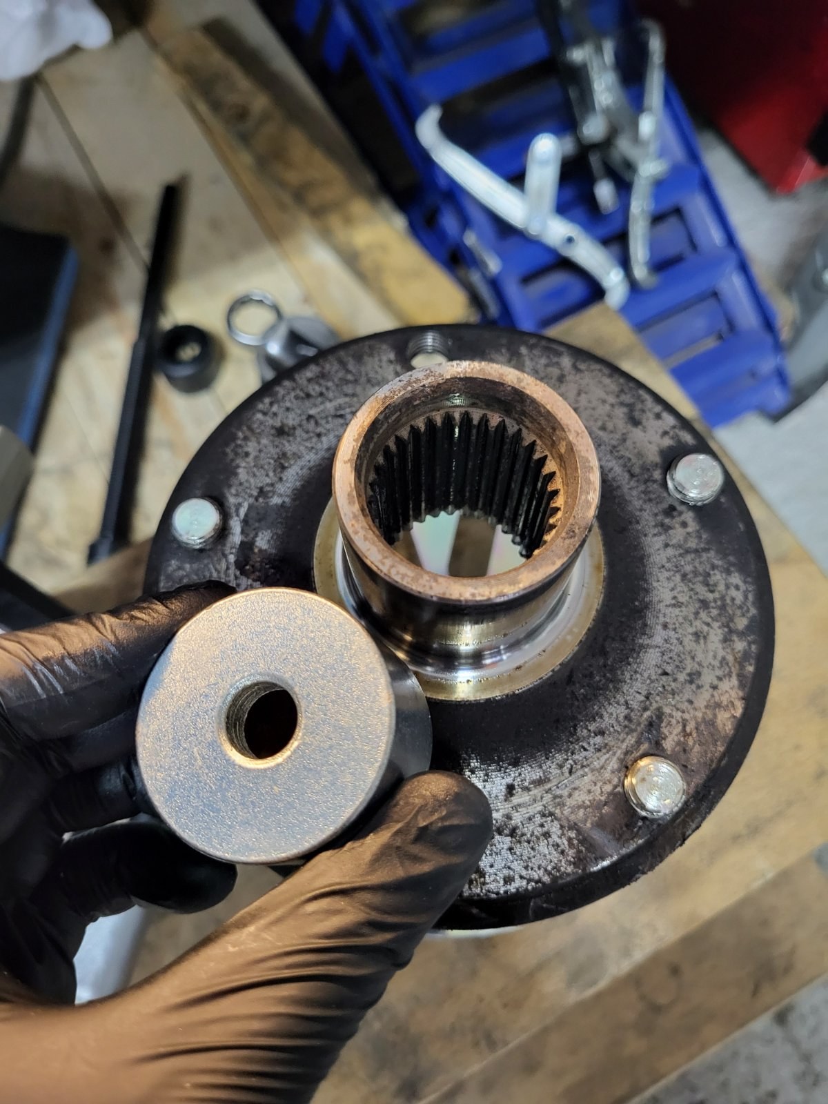

E.C. Skrevet Juli 9, 2025 Forfatter Skrevet Juli 9, 2025 E91 har hengt på sakseløfteren en stund. Under følger del 1 av historien om mannen som skulle ordne bare bittelitt mer verktøy og hvordan ting aldri går etter planen. Spoiler Det var egentlig ikke de rare greiene som skulle ordnes på bilen. Hjullagere bak, dempere bak, samt utgående tetninger på diff. Jeg har det meste av "vanlig" håndverktøy, samt litt relevant spesialverktøy, så tenkte at det holder i lange baner om jeg supplerer med et verktøysett for hjullager + glidehammer, nærmere bestemt disse to fra Biltema: Så fikk jeg et tips om hydraulikk. Trengte ikke så mye mer enn et hult sylinder og en håndpumpe så kunne man både dra og dytte ting på plass med en enorm kraft, alt dette uten å bli svett som en gris. Manuelle avdragere, der man strammer ved å vri en spindel med gjenger taper mye kraft i nettopp gjengene og vridningen, så når det blir snakk om store krefter er ikke disse å foretrekke. Long story short så tenkte jeg at hydraulikk hørtes lurt ut. Bare å finne en håndpumpe av god kvalitet (fortrinnsvis Enerpac) og en passende sylinder så er man der. Bestilte meg en sånn på Amazon: To uker med venting og ingen tegn til at den skulle sendes endte opp i en avbestilling. Fant en tilsvarende... ... men Amazon hadde så klart ikke den utgaven jeg skulle ha og om man kjøpte fra Ebay ble det så latterlig mye i frakt at det ikke ble aktuelt. Rimelige alternativer i Norge ble sjekket opp, men 20 tonn + 50 mm slag var en vrien kombo å få tak i, mye utsolgt: Så da ble det en Vevor fra AliExpress. Ga opp og kjøpte en på 30 tonn og 50 mm slag, da den ikke så spesielt mye større ut enn den på 20 tonn: Kom relativt fort, men her har de enten photoshoppa bildet eller så ser jeg litt dårlig, for den var ganske svær. Type upraktisk å bruke svær. Dermed fortsatte jakten. Snublet så over en sylinder på finn, fra Klann / Gedore. Du vet det er kvalitet når det er laget i Tyskland og de har demo-videoer på tuben fra tidlig 2000-tall med en mann med bart som skrur på bil med porno-musikk i bakgrunnen: Her finnes det enorme mengder tilbehør å få kjøpt, alt til en meget stiv pris selvsagt. Klann-sylinder ble det og en original Klann-gjengestang i M20 (som kostet mer enn selve sylinderen 😅) ble innkjøpt. På pumpe-fronten så endte jeg opp med en overhalt Enerpac P142 fra India (av alle steder), kjøpt på Ebay. Kuplinger, slange og manometer ble handlet, noe på finn og noe i butikk. Ikke akkurat gratis med Enerpac-deler heller. Ting ble montert: og feilmontert 🙃: Så var alt endelig på plass: Den "overhalte" pumpen fra India viste seg å ikke være så veldig overhalt. Stempelet var korrodert: Den bygde trykk, men pumpet fort like mye olje utenfor som på trykksiden: Kjempedigg! Da ble det etter hvert enda en ny brukt pumpe som jeg fant på finn, Enerpac P392 denne gangen: Denne funket bra! En annen ting som måtte være i boks før man kunne starte var en kopp i riktig størrelse. Den som hjullageret skulle trekkes ut i. 325ix har nemlig det "store" hjullageret. Som også sitter på bl.a. E9x 320d, 335d og M3. Det meste som har litt dreiemoment. Har du settet fra Biltema så er det dårlig stemning å ha E9x med dreiemoment! Her er den største koppen: Heldigvis har BMW noe som passer: Så var det å fikse bil ja, stemmer det. Bakdempere skal ut, så må ryddes litt bak: Trenger ikke å fjerne trekket som er igjen på bildet over, da det kan løftes nok til å få skrudd. Høyre: Venstre: Action shot: Topplageret med mutter fjernes oppe, så kan man dra ut resten fra undersiden: Metall-koppen her ble åpenbart ikke byttet da de satte på nye dempere for noen år siden 🥴: Den som lekka har gitt opp helt: Nytt er nå i alle fall klart, med alle slitedeler. Måtte ikke krangle like mye med den bakre støvkappa fra Sachs som jeg måtte med den foran (som ble montert tidligere i vår): Klart til montering: Med dempere ute er det dog litt bedre plass til å demontere hjullager og ta ut stikkakslinger, så da starter man på det: Bretter mutteren litt ut, skal egentlig ikke være nødvendig om man bruker muttertrekker. En god forlenger eller fem og en wobbly E12 leddpipe på enden er kjekt: To gamle hjulbolter og en plankebit så er det lettere å vri ting rundt: På høyre side var det nok å jekke under spindelen så fikk man stikkakslingen ut av skåla på medbringeren på diffen. Venstre kommer vi tilbake til: Da var denne siden klar til å få akslingen trykket ut. Alternativ A var avtrekker av typen "pusekatt". Vet jo aldri når det går enkelt? Jeg skrudde og det gikk innover. Ble etter hvert tyngre og her popper det hvert øyeblikk tenkte jeg, men alt den gjorde var å grave seg inn i midten: No bueno. Plan B var en hydraulisk avtrekker. Av typen svær. Aner ikke hvor mange tonn, men tenker kanskje 8-10? Kukko fra Vest-Tyskland, så den er nå noen år. Følte at navet fleksa litt og det så ut som at det kom ut noen mm fra avtrekkeren, men ting satt bom fast. Litt varming med induksjonsvarmeren hjalp heller ikke. Her kunne jeg nok både ha prøvd å varme (mye), samt denge på den, men ettersom jeg var litt imponert over alt det kule tilbehøret som den tidligere nevnte mannen med bart fra Klann/Gedore hadde så tenkte jeg at det kanskje var like greit å slå det med håndveska mi og bestille litt mer verktøy? Siden man allerede er så godt inni det og jeg dessuten hadde andre ting å holde på med akkurat da. Fast forward litt og det kommer noen godsaker fra Tyskland: Dette var såpass spennende at jeg måtte rett i garasjen og rigge opp etter å ha hentet pakka i butikken: Og det var intet mindre enn 11 tonn som måtte til: Litt plukk og miks fra glidehammer-kit og det nyinnkjøpte Gedore-tilbehøret gjorde kort prosess av navet: Fjerne låseclips så er det klart for å trekkes ut Rigget opp: Og ute. Det sier bang når det løsner første gang: Lagerskiller var jo også handlet inn: Hadde en kopp som var nøyaktig 1 mm smalere i diameter, så det passet perfekt: Demonteringa gikk veldig greit. Sett enkelte slite en del med slike, men lurer på om dem strammer den skålgreia for hardt. Da kan jeg tenke meg at den indre lagerbanen ikke ønsker å skli av navet pga. trykket. Så skal ting renses, smurte også litt innside før montering, skader vel ikke: Og huske å sette ABS-ringen riktig vei, ellers får man en dårlig dag: På baksiden var det en stor kopp/plate som er større enn åpninga. Foran trykker man på ytre kant, samme diameter som selve lageret. Starta litt skeivt, men henta inn ved å flytte trykkpunkt: Når navet skal inn så er det viktig å støtte opp bak, men uten at man klemmer på ABS-ringen. Fant en skive som passet perfekt: Her trenges det relativt lite kraft, så det ble tatt uten hydraulikk: Da tenker jeg at det ble langt nok for i dag, så får del 2 av historien fortsette i morgen GtiGtr, ///M-ini95, sveigis og 10 andre reagerte på dette 13

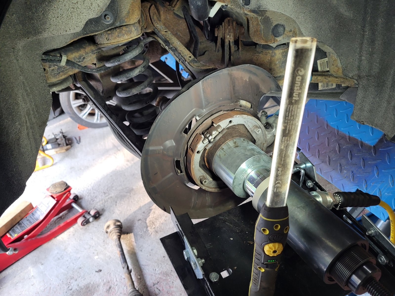

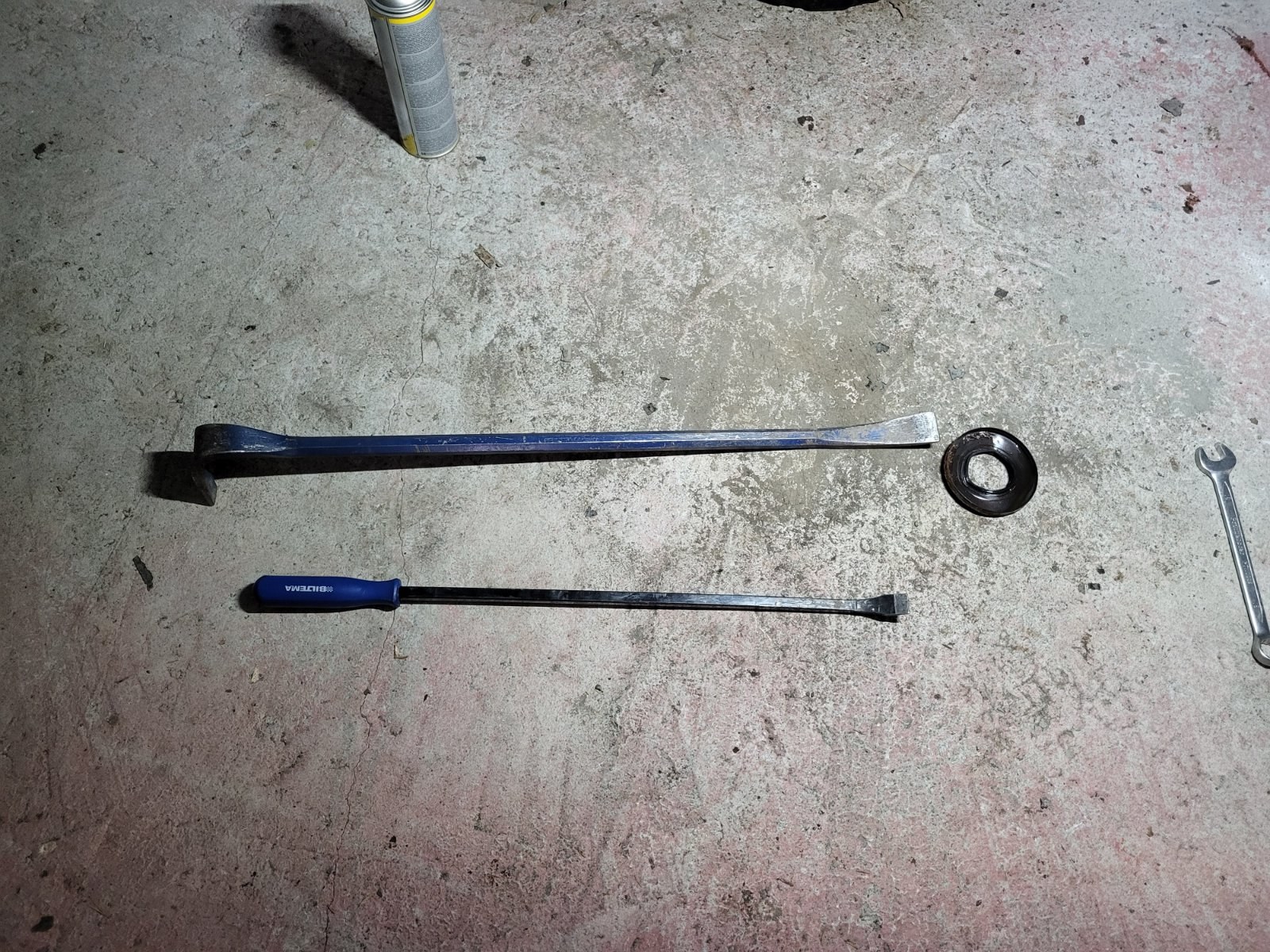

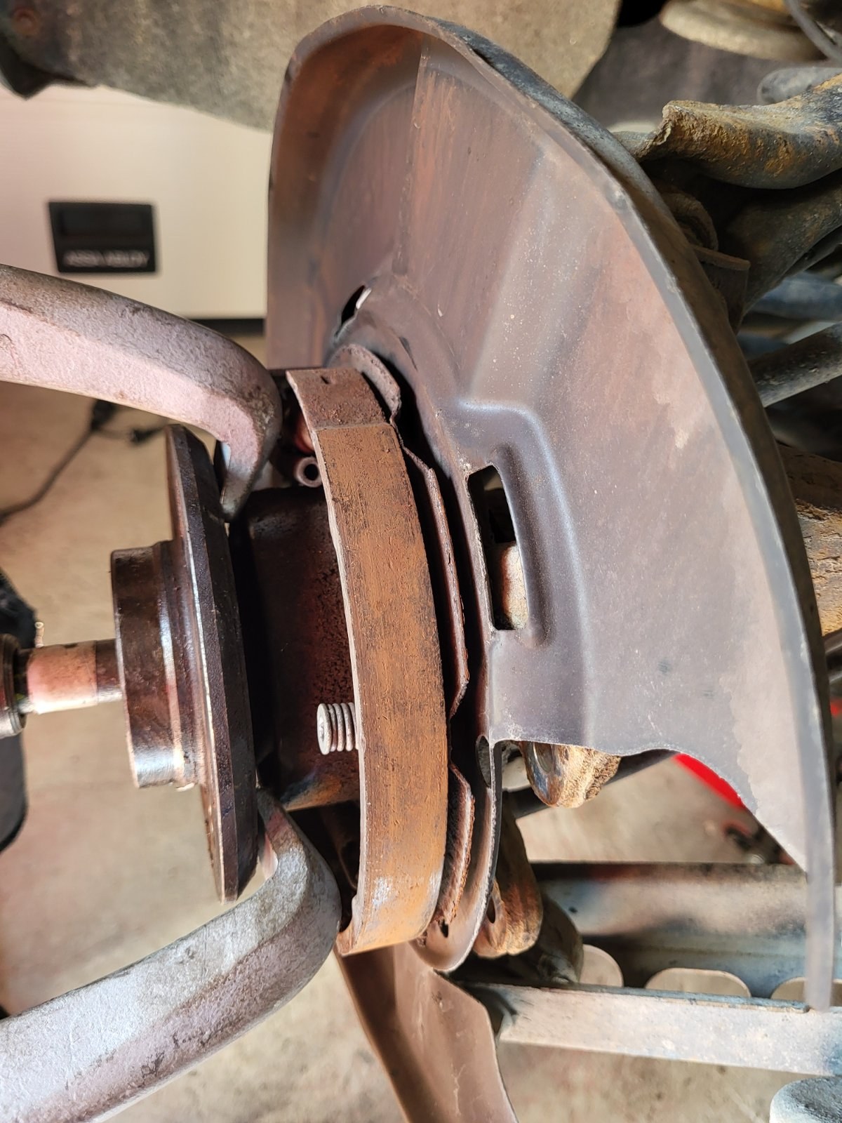

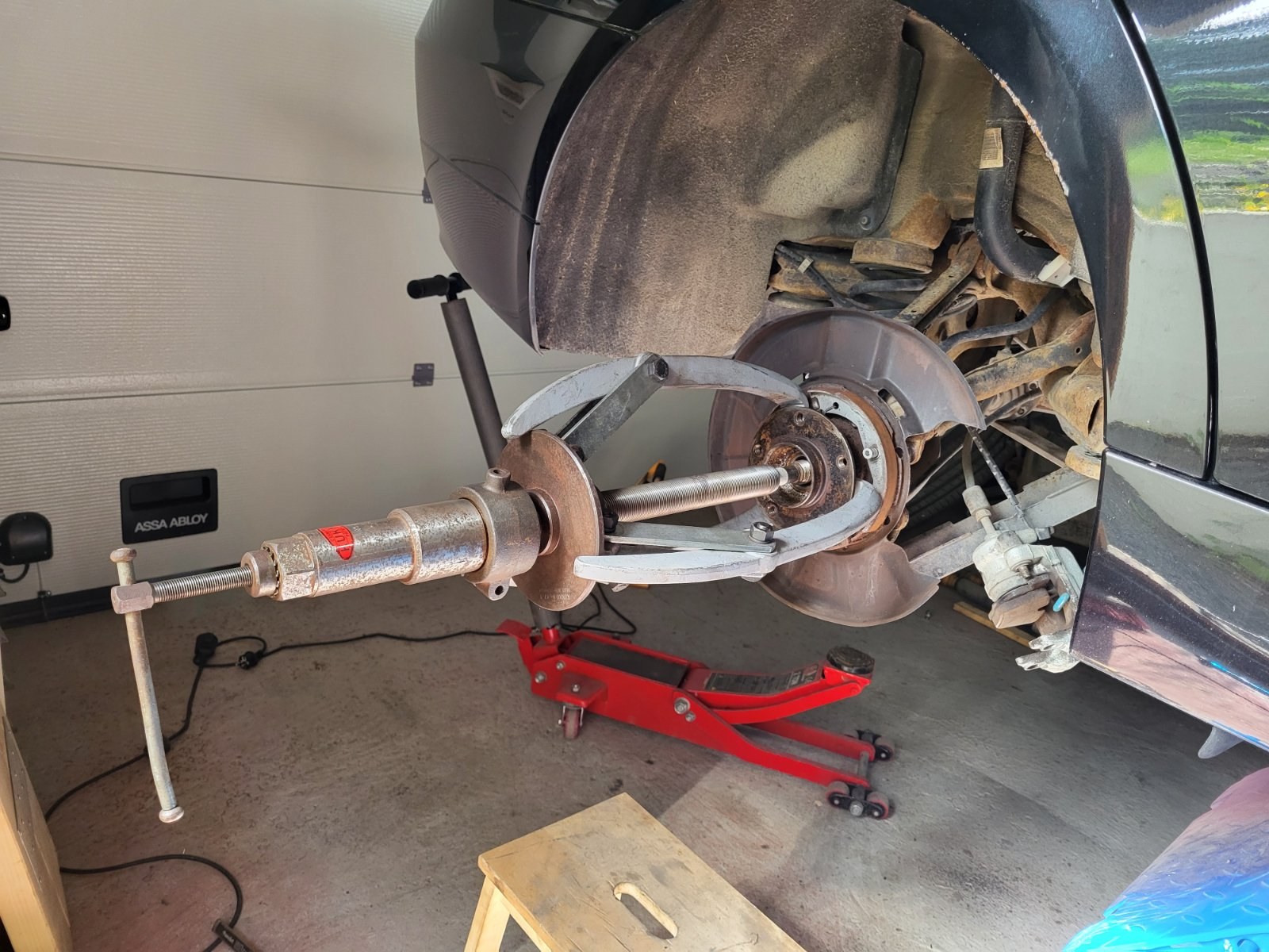

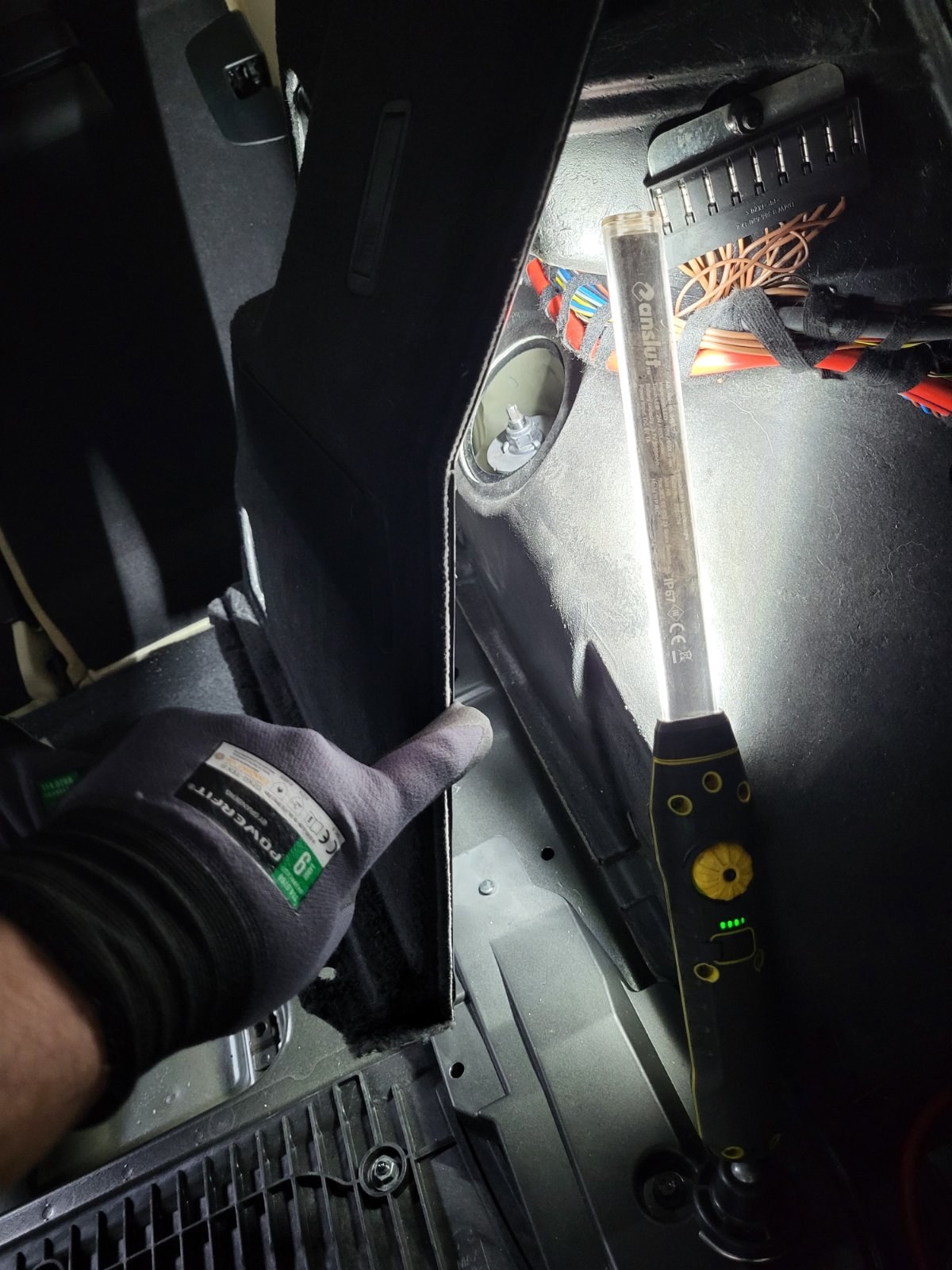

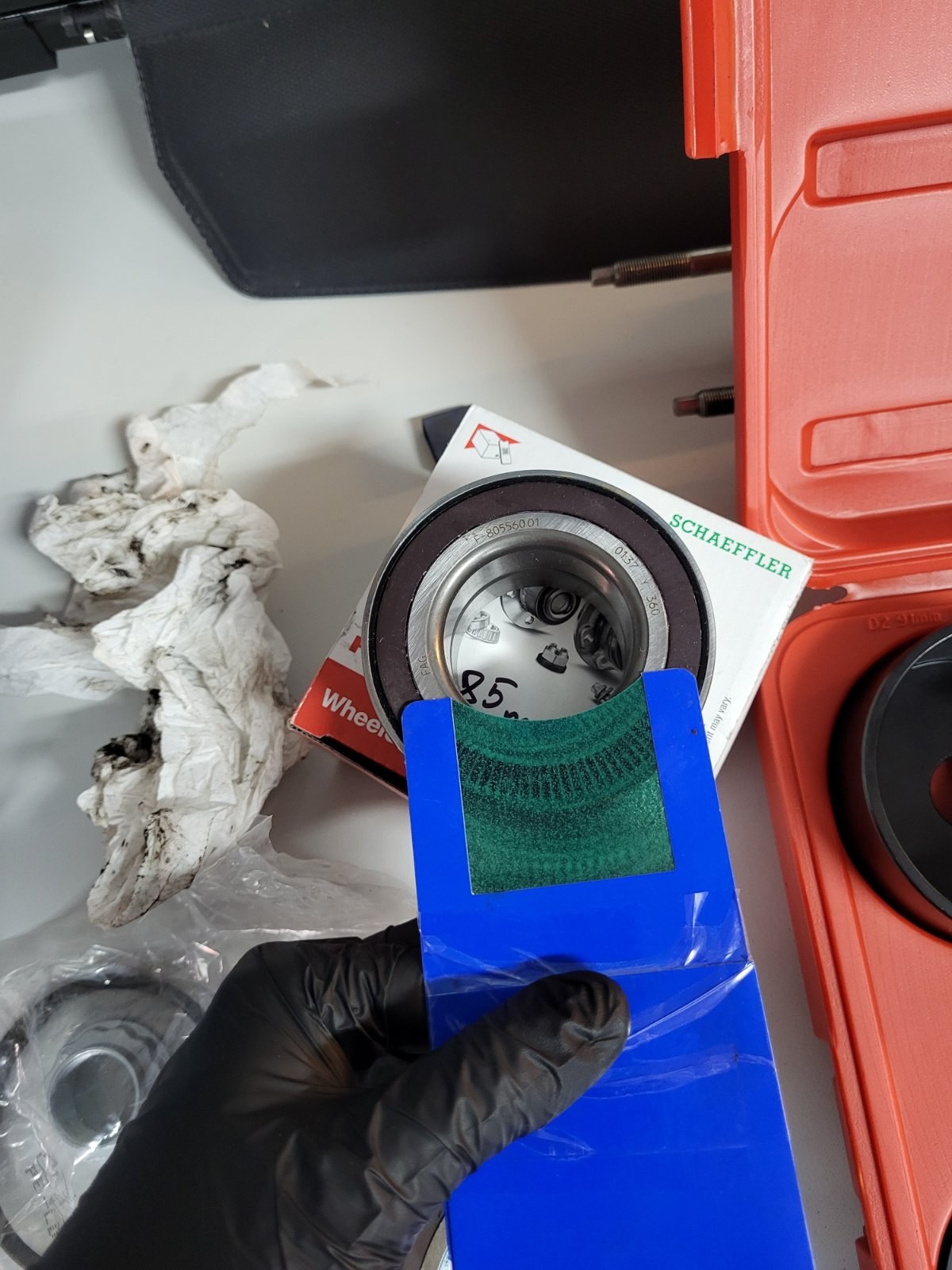

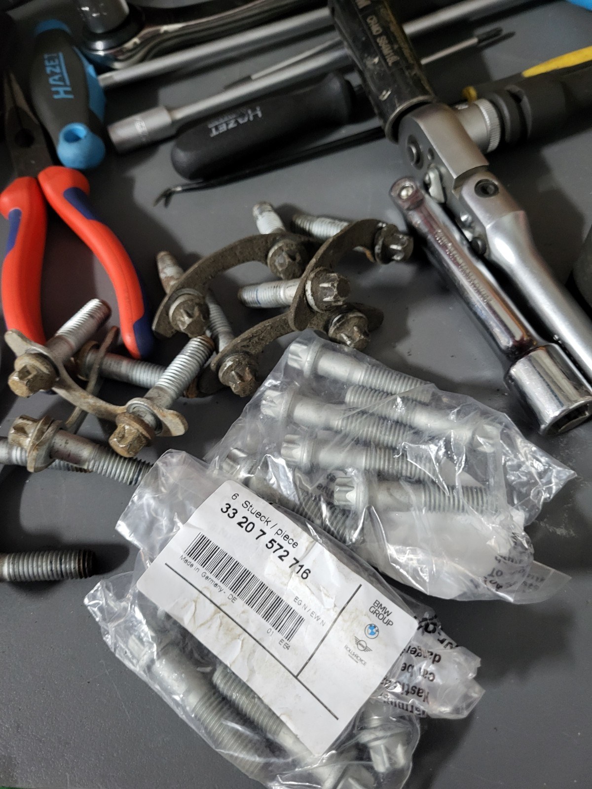

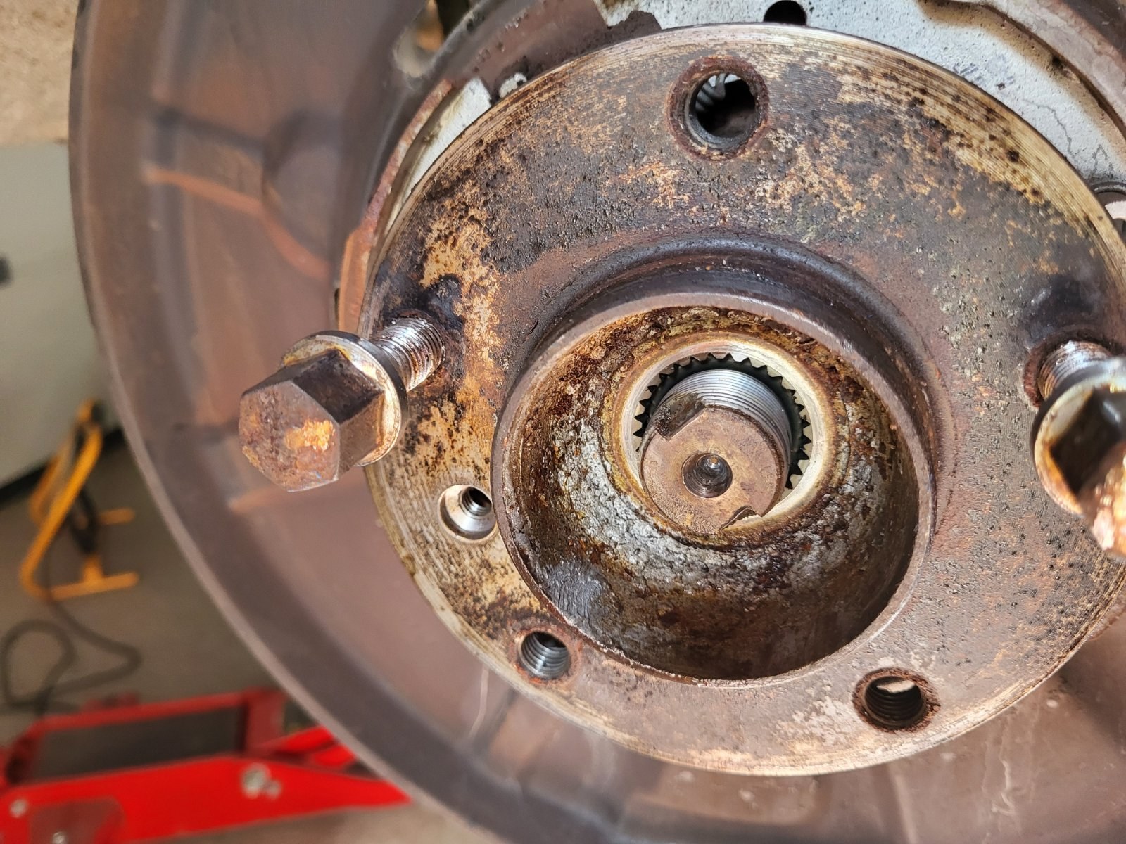

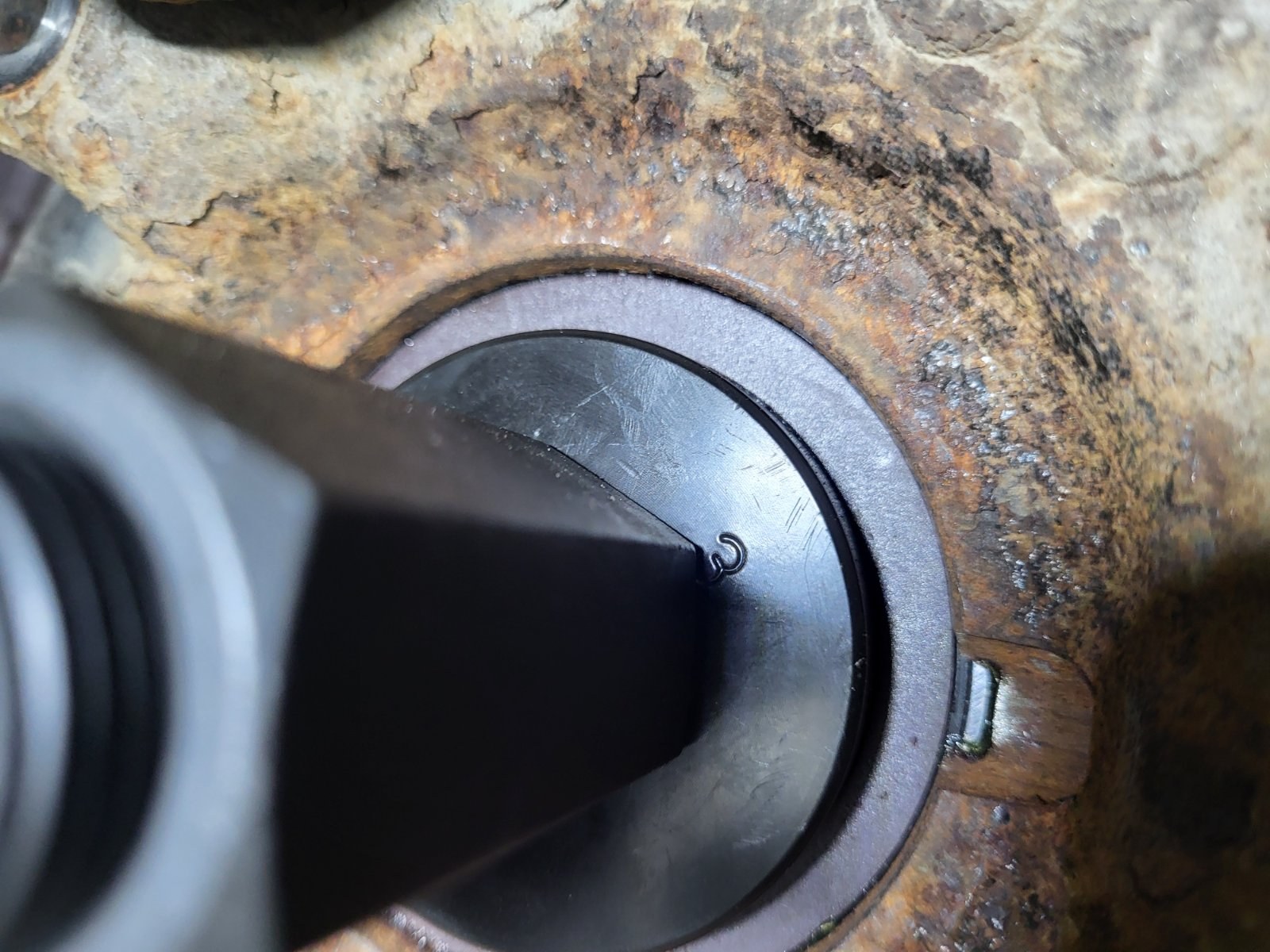

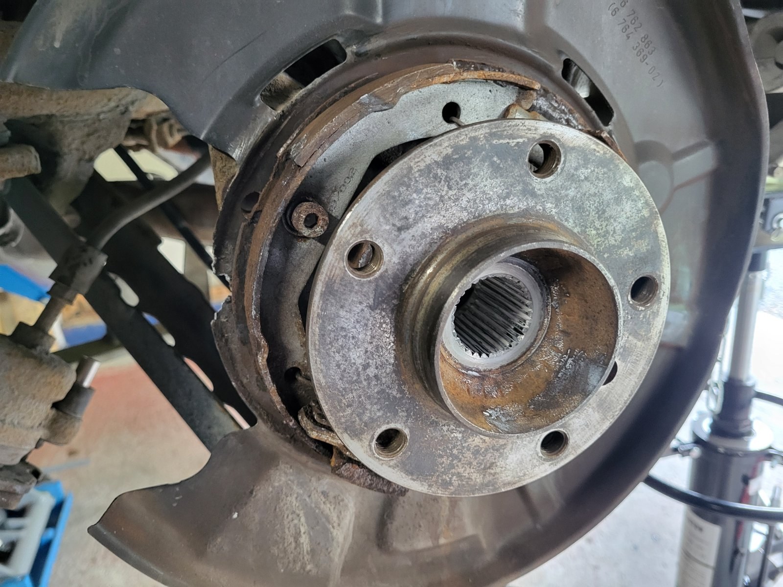

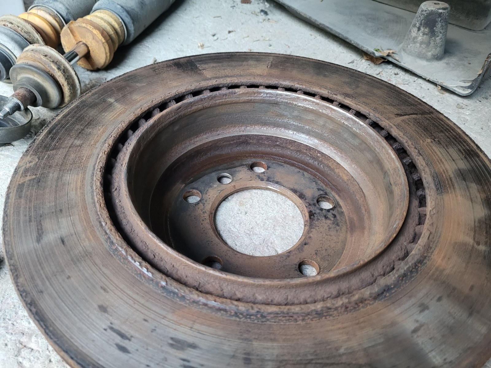

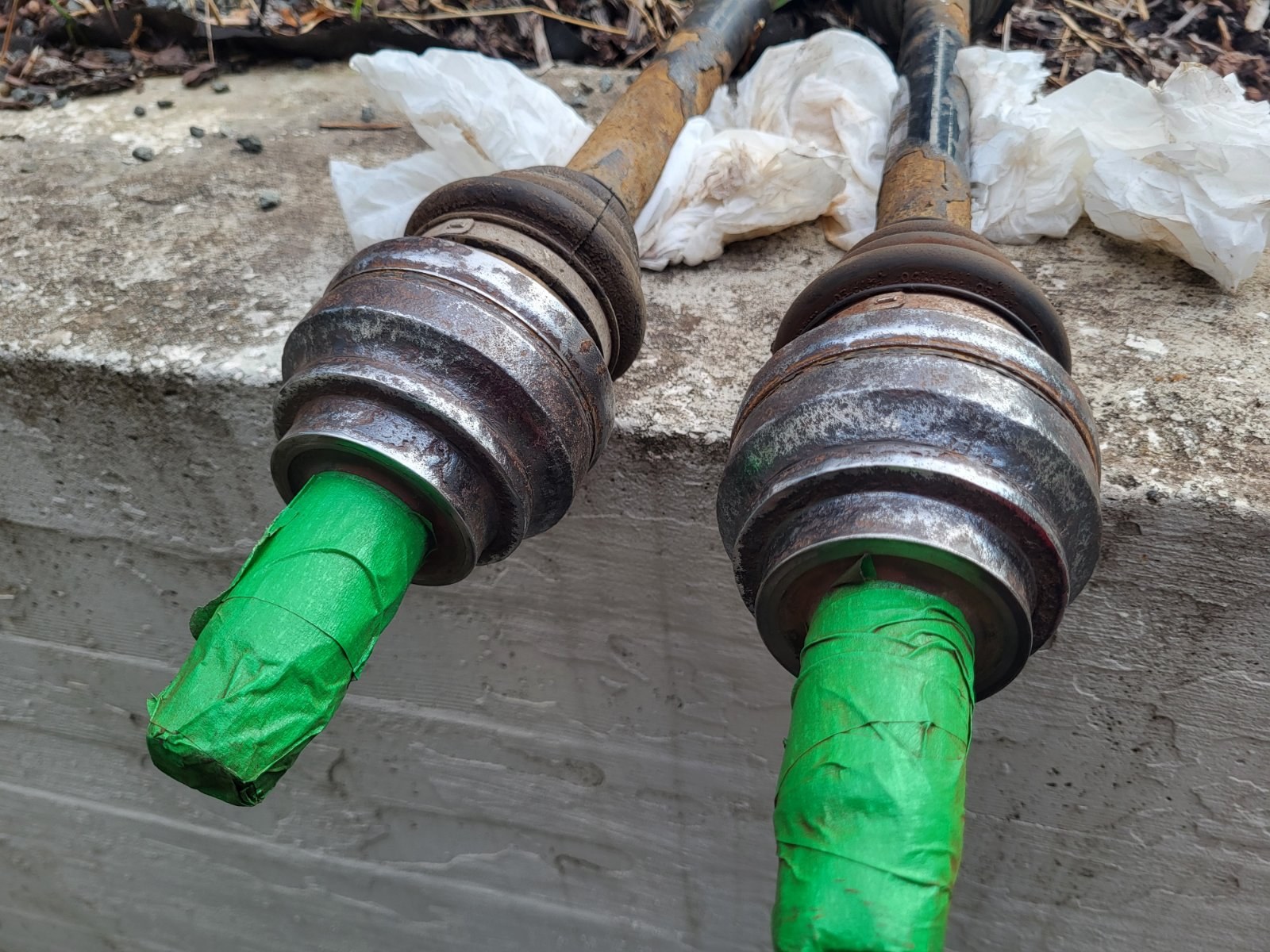

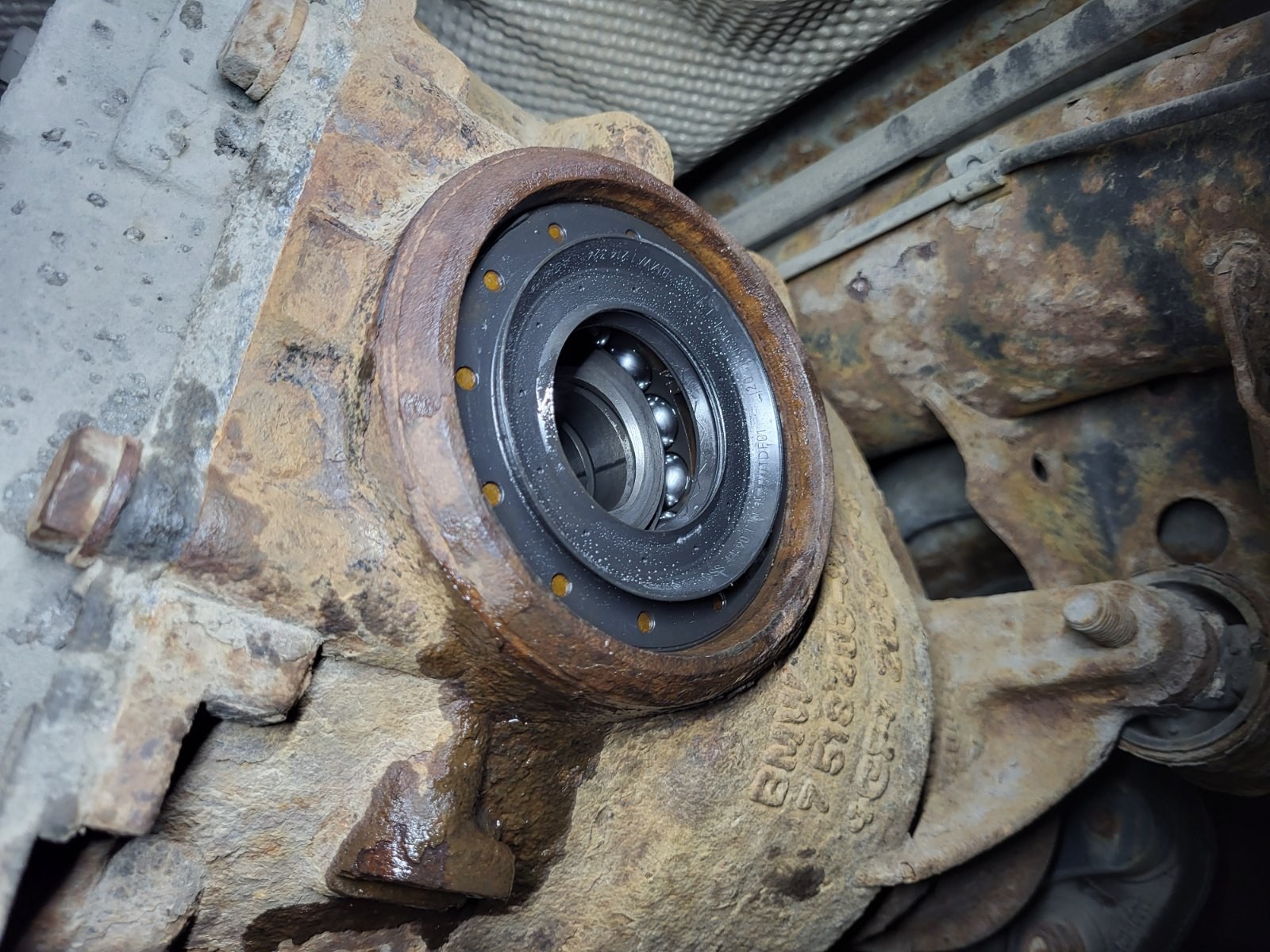

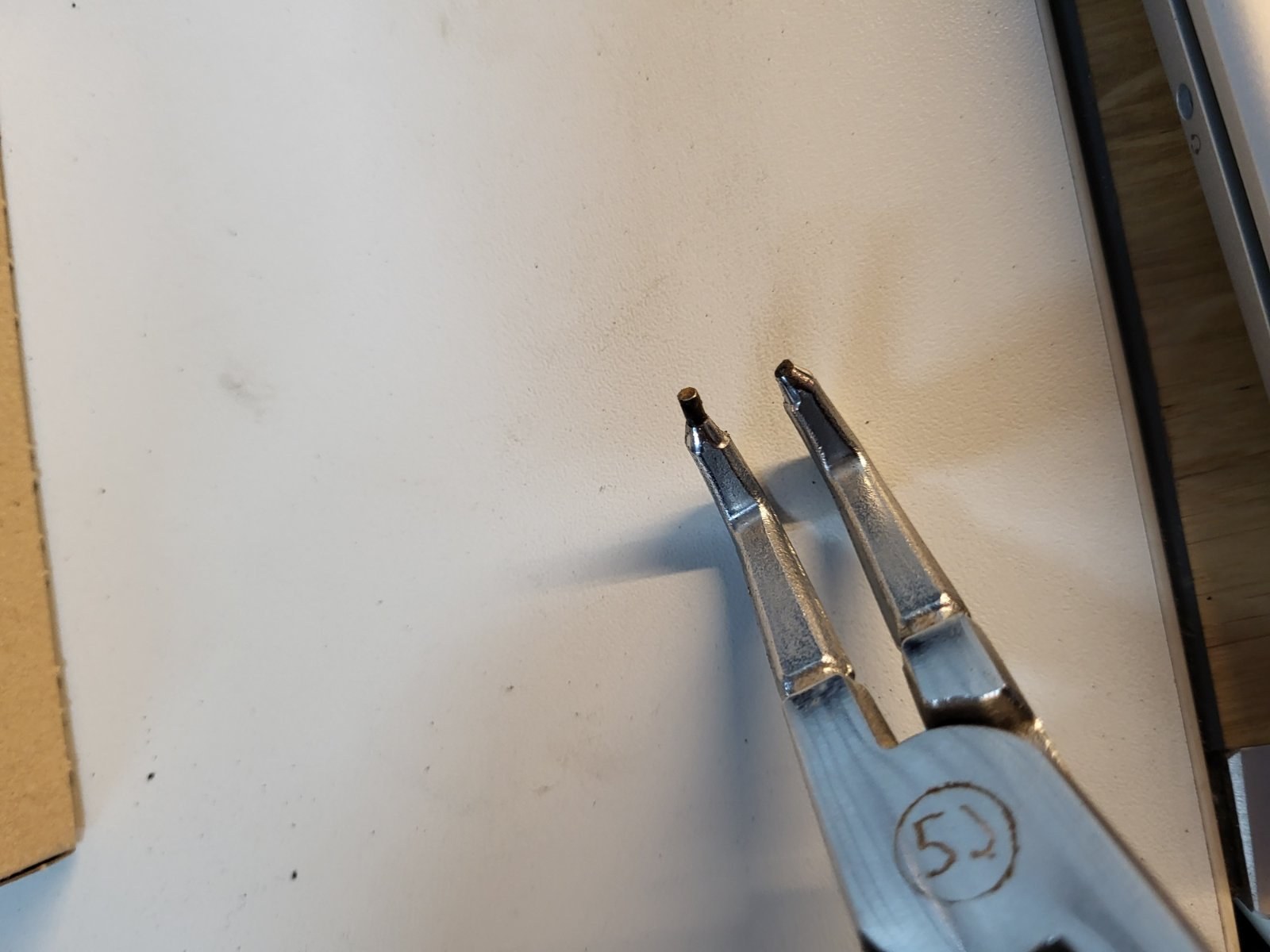

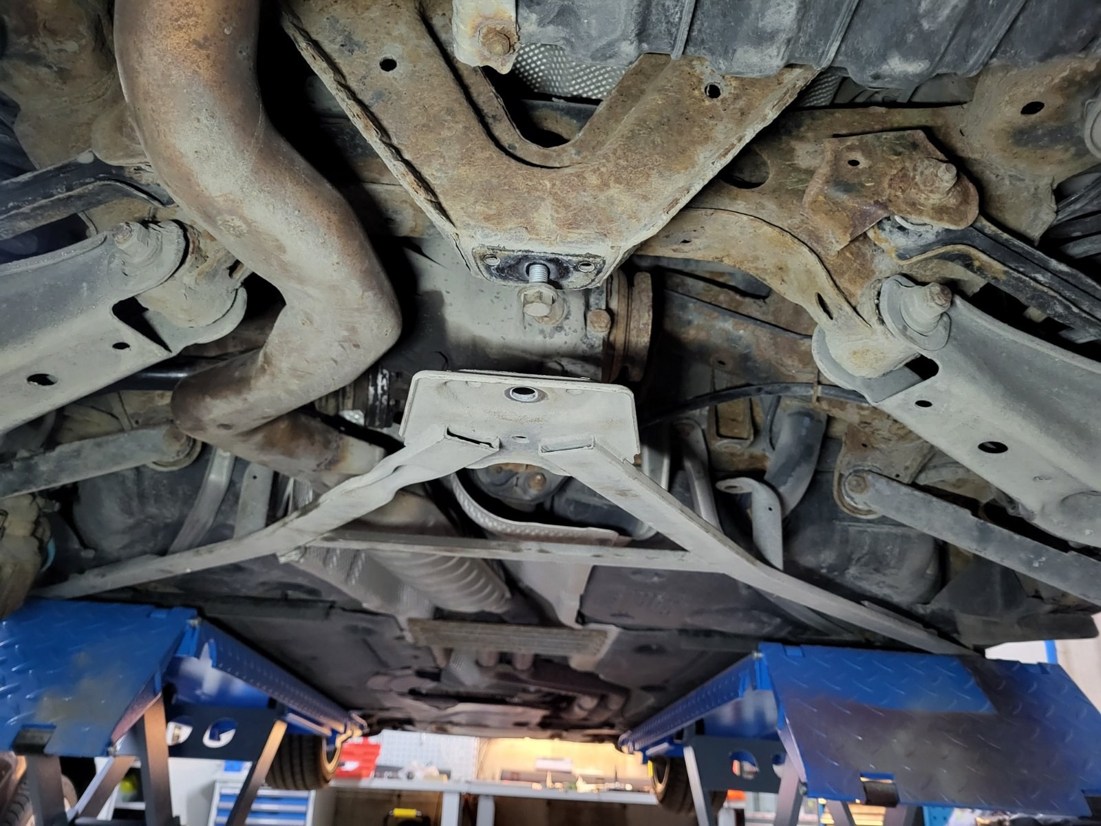

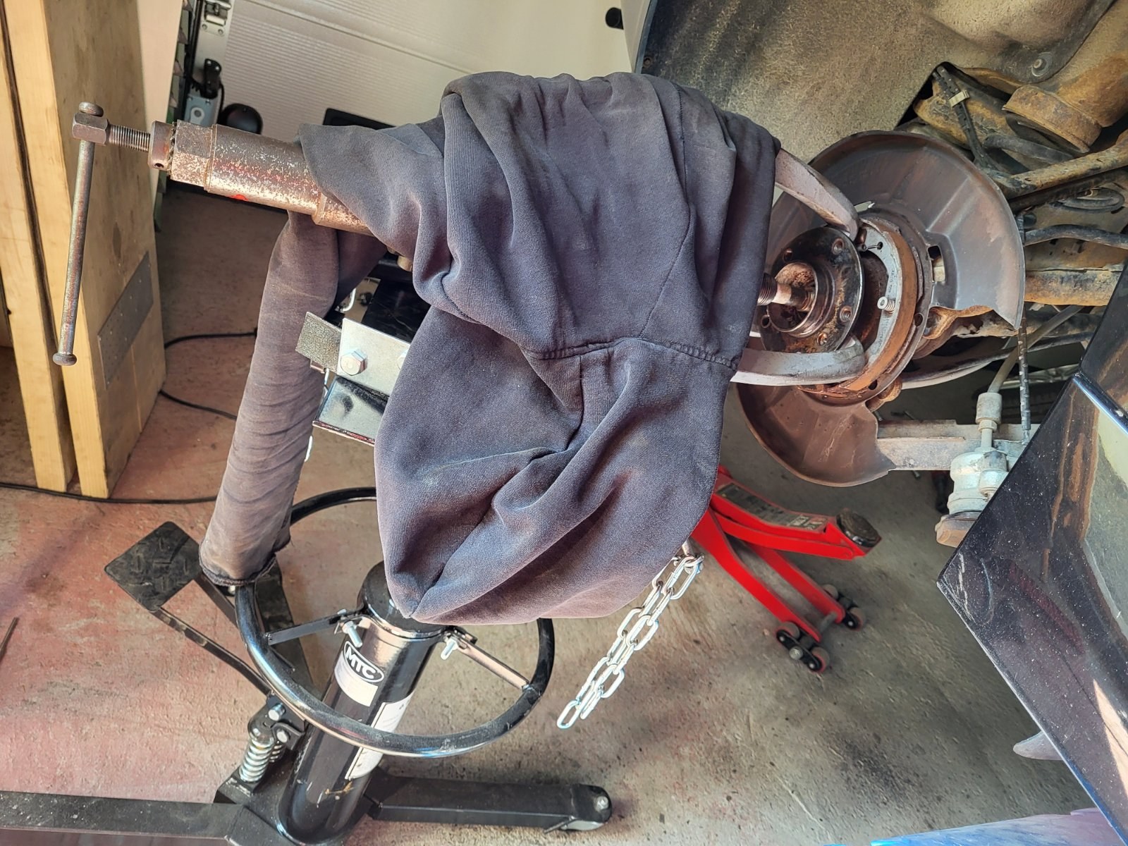

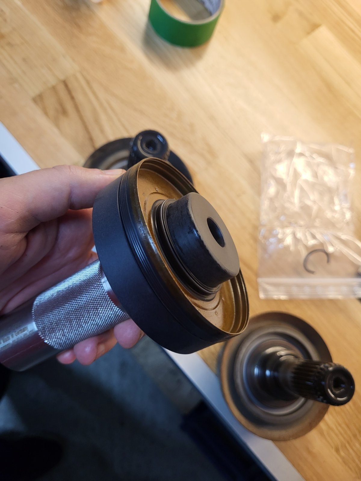

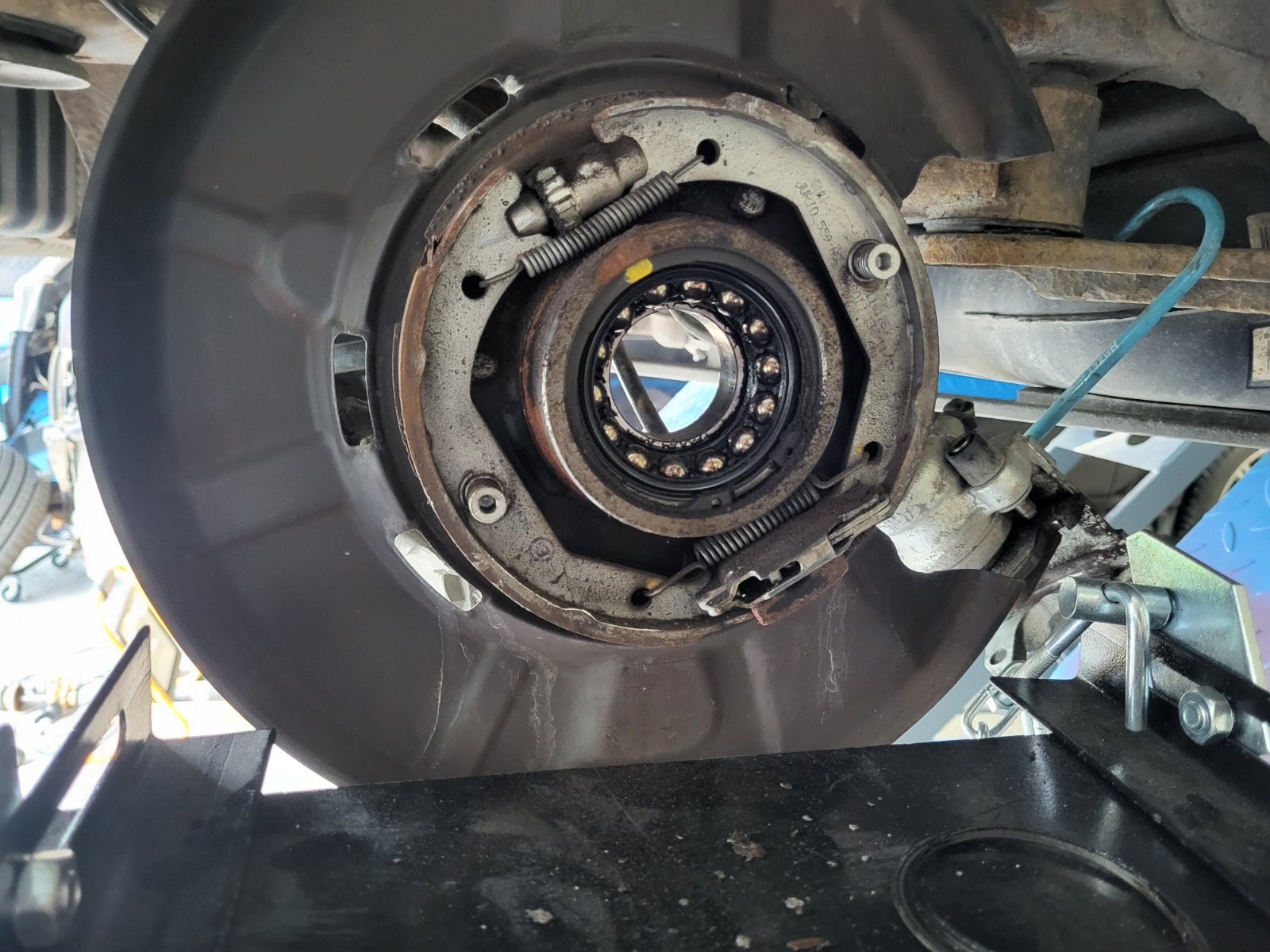

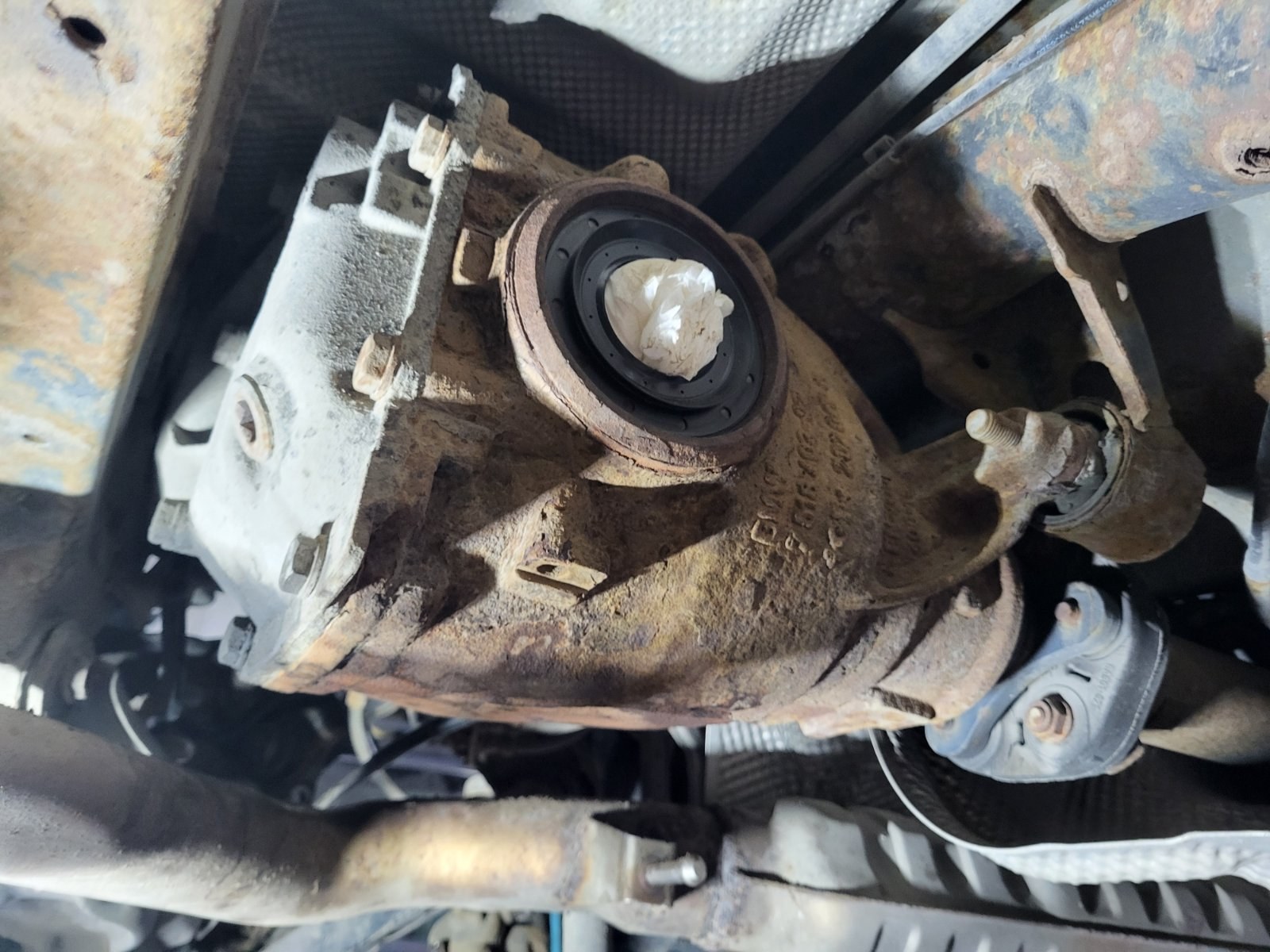

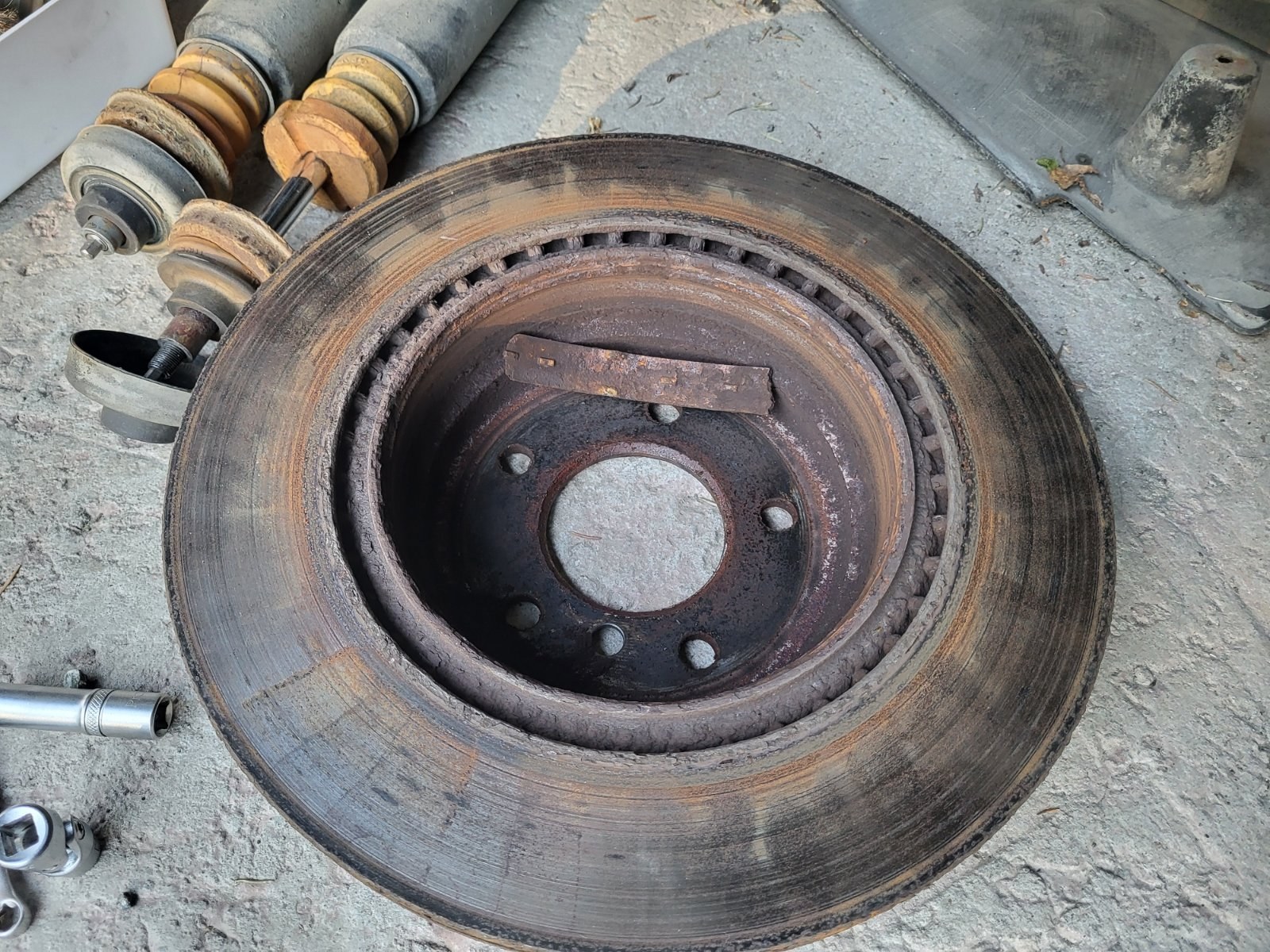

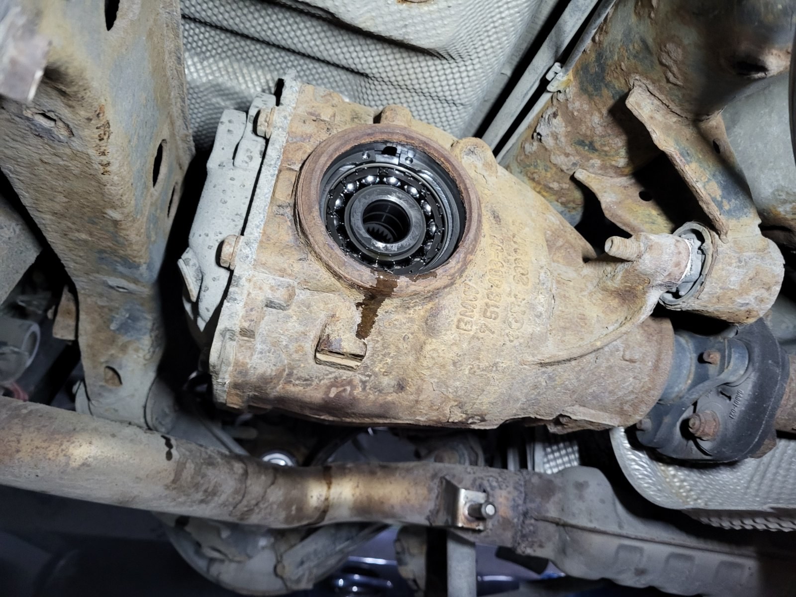

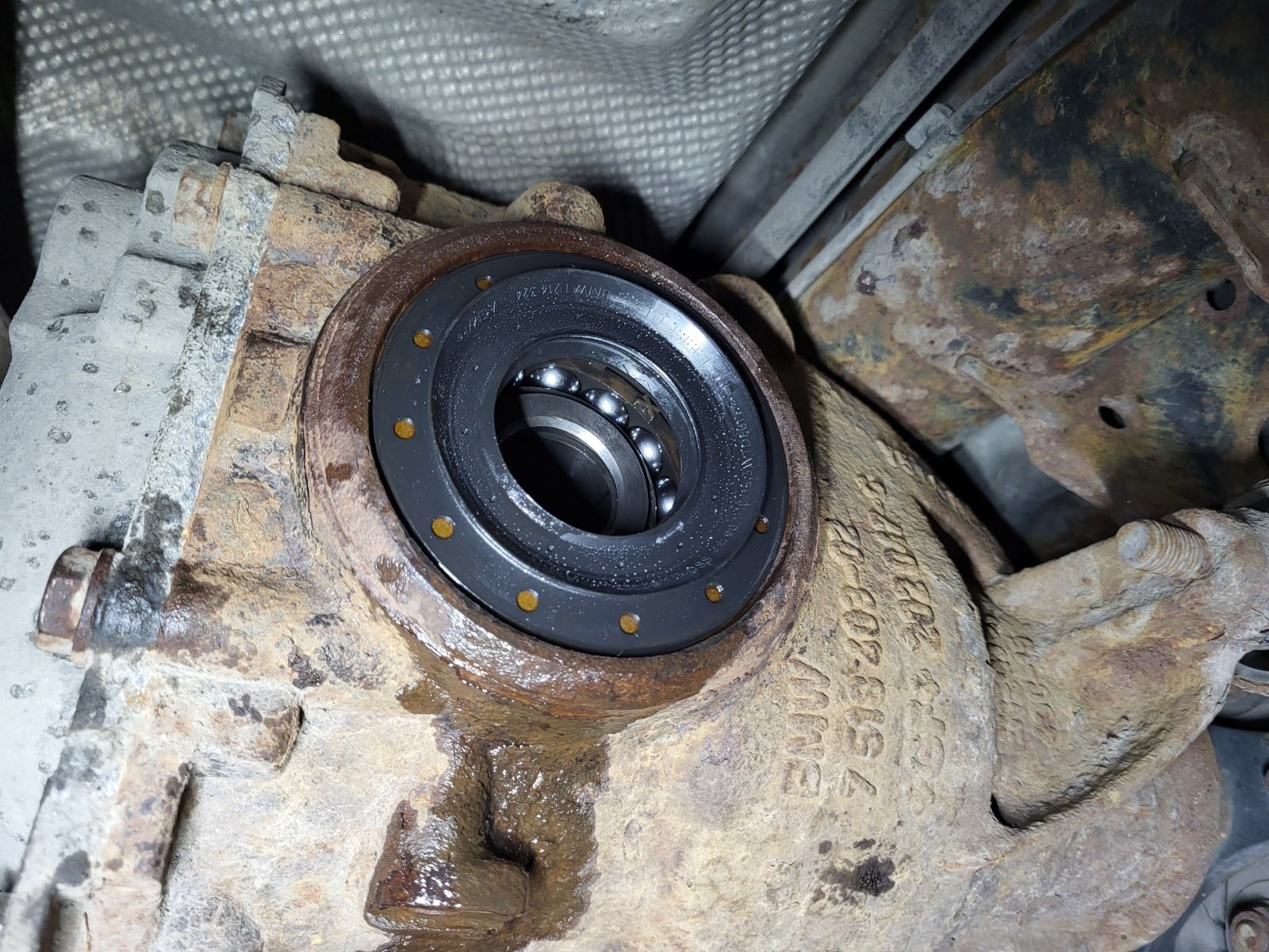

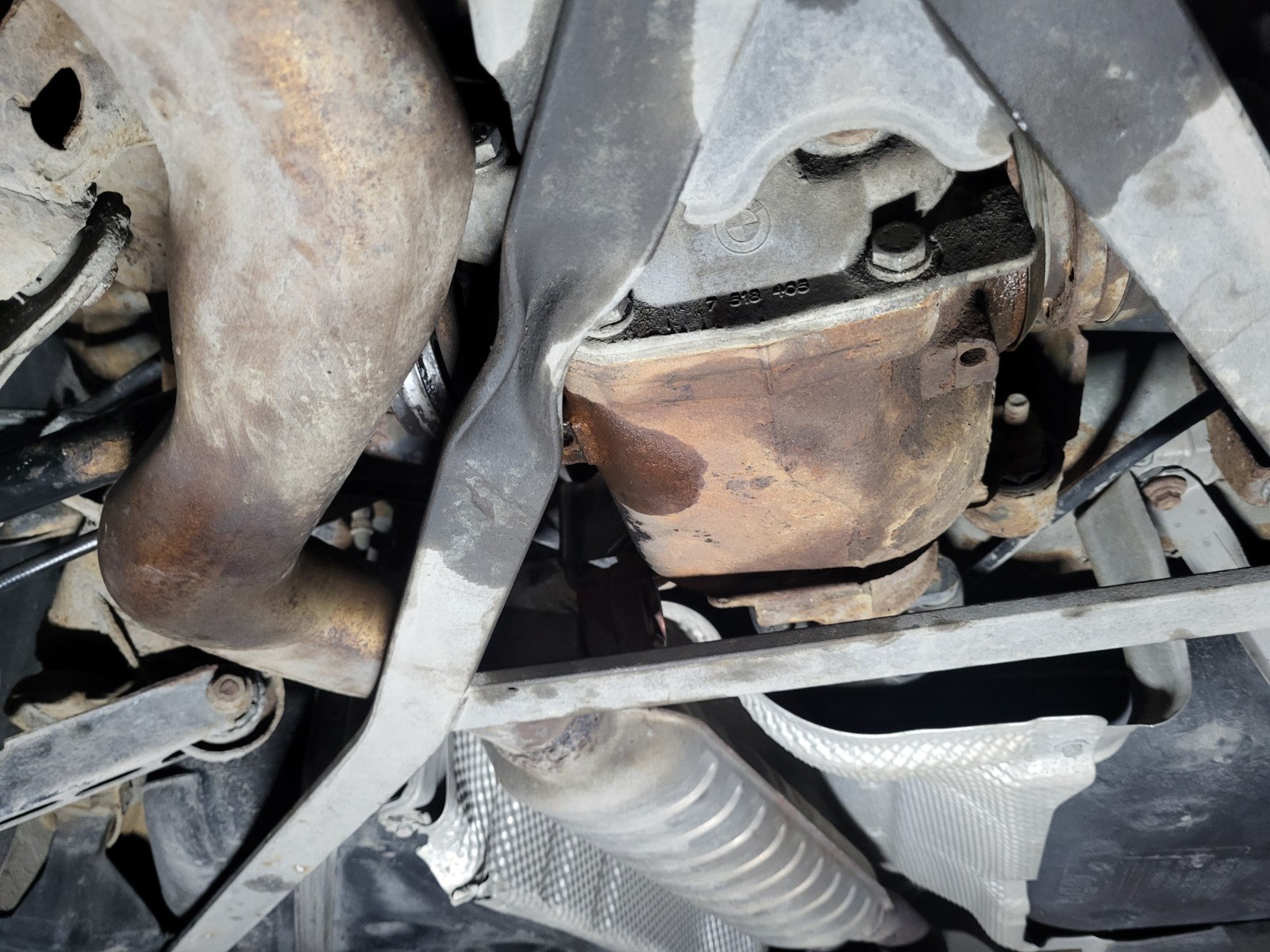

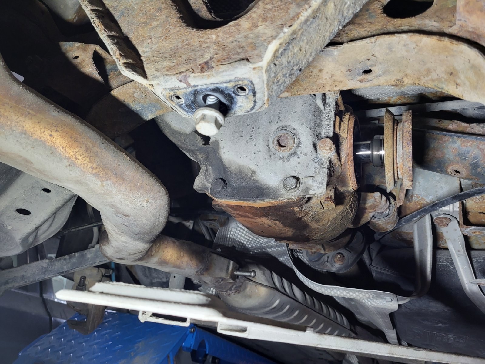

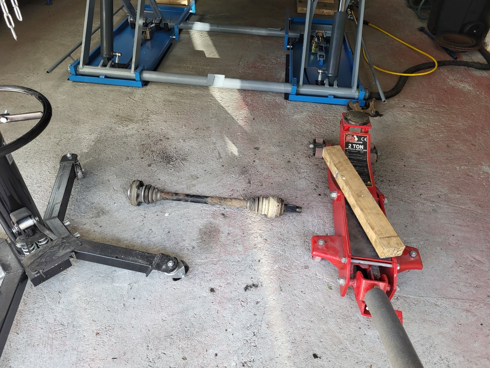

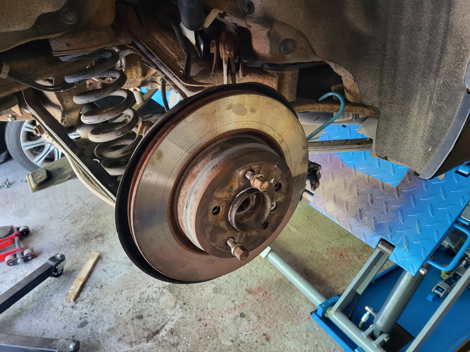

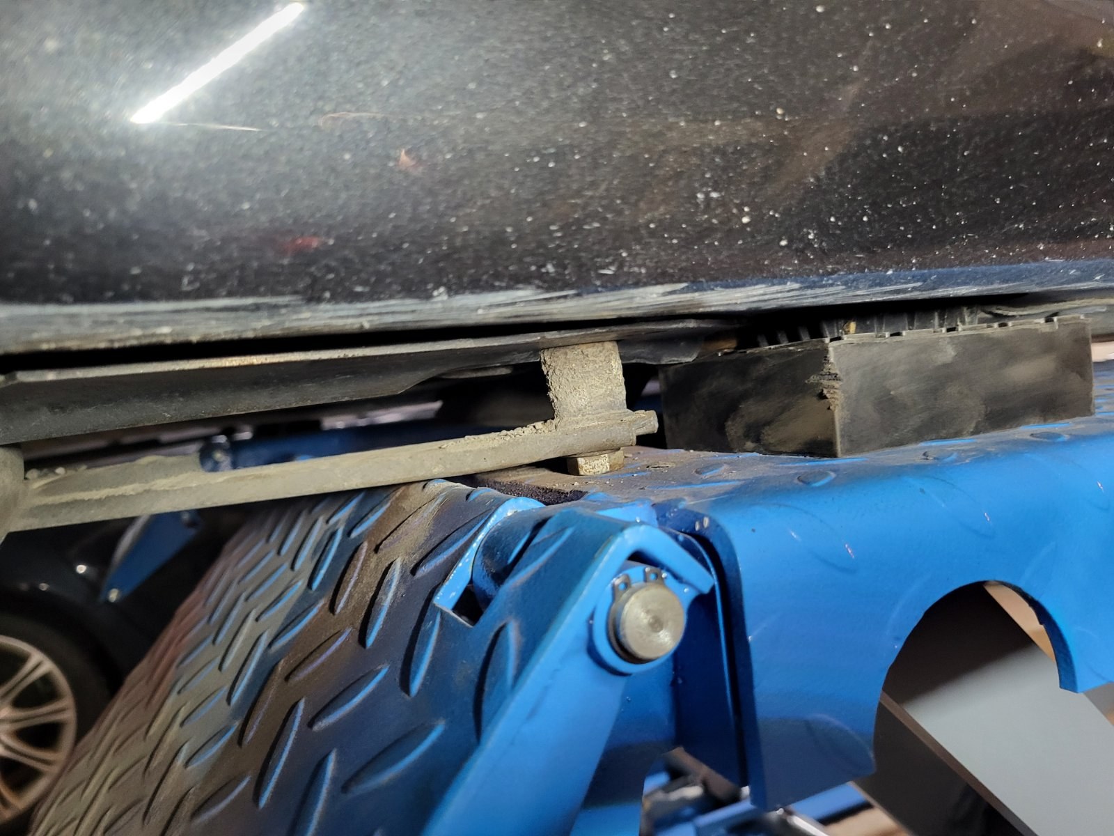

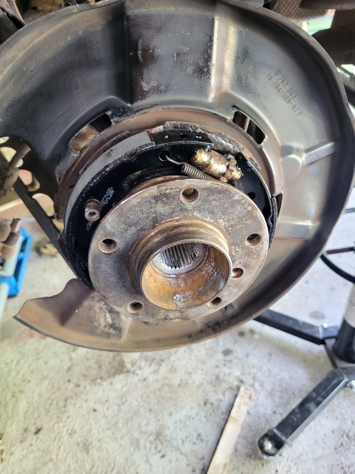

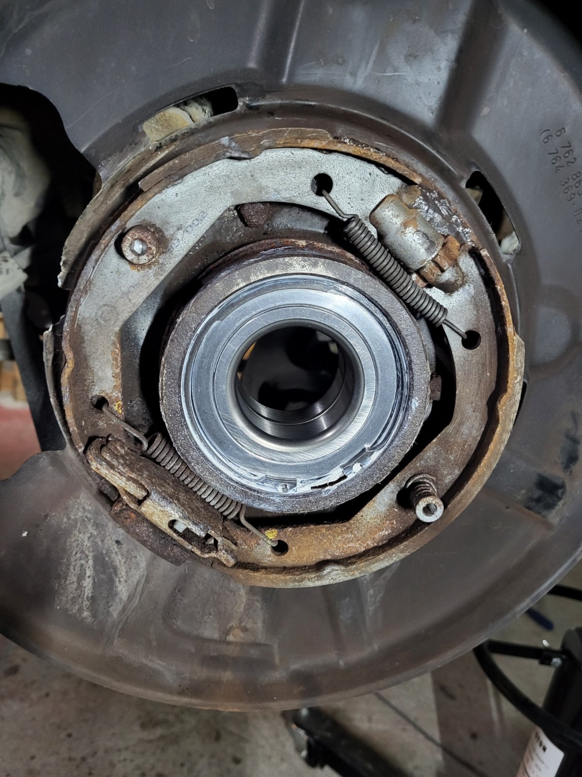

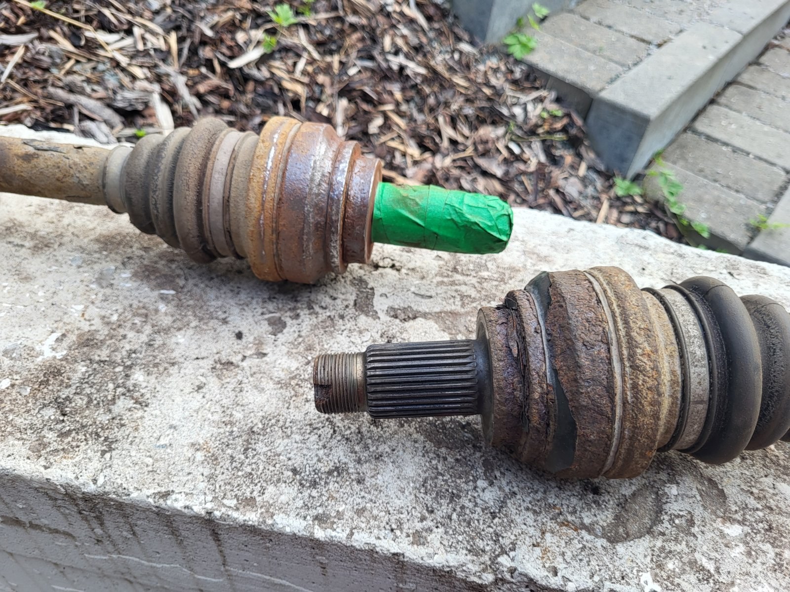

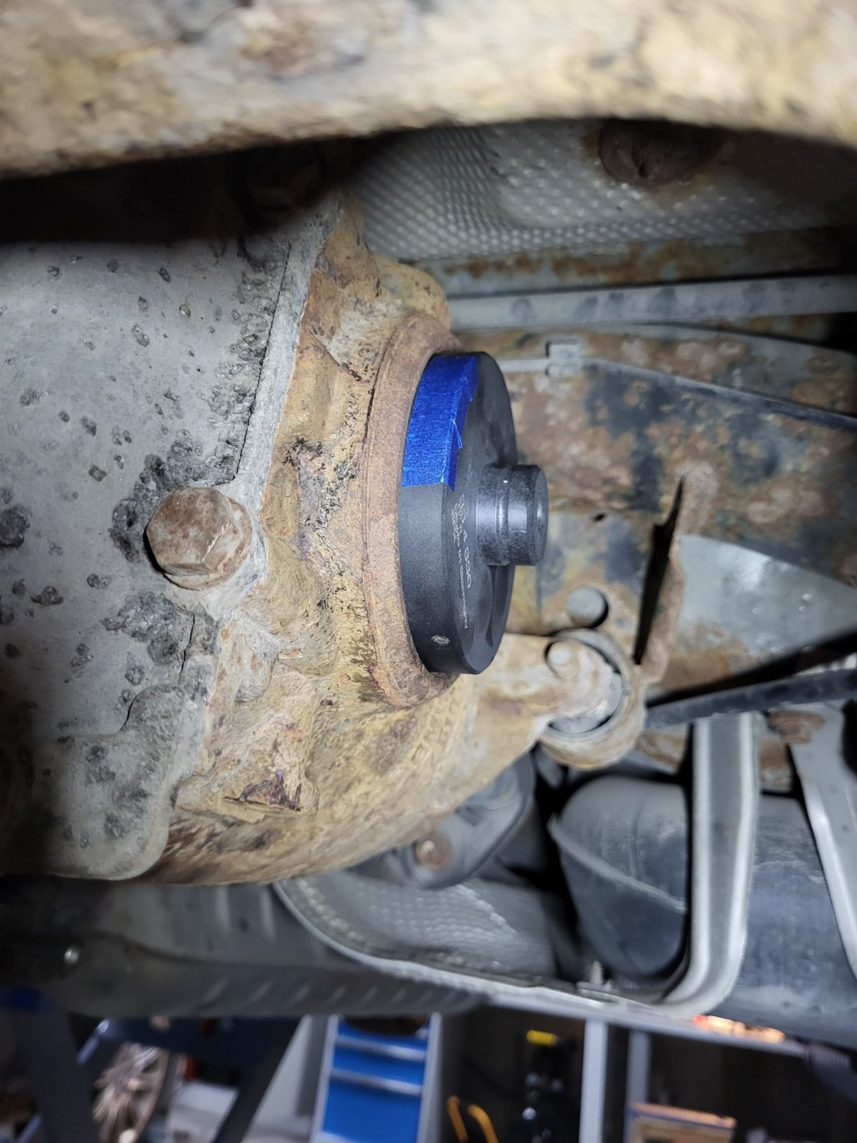

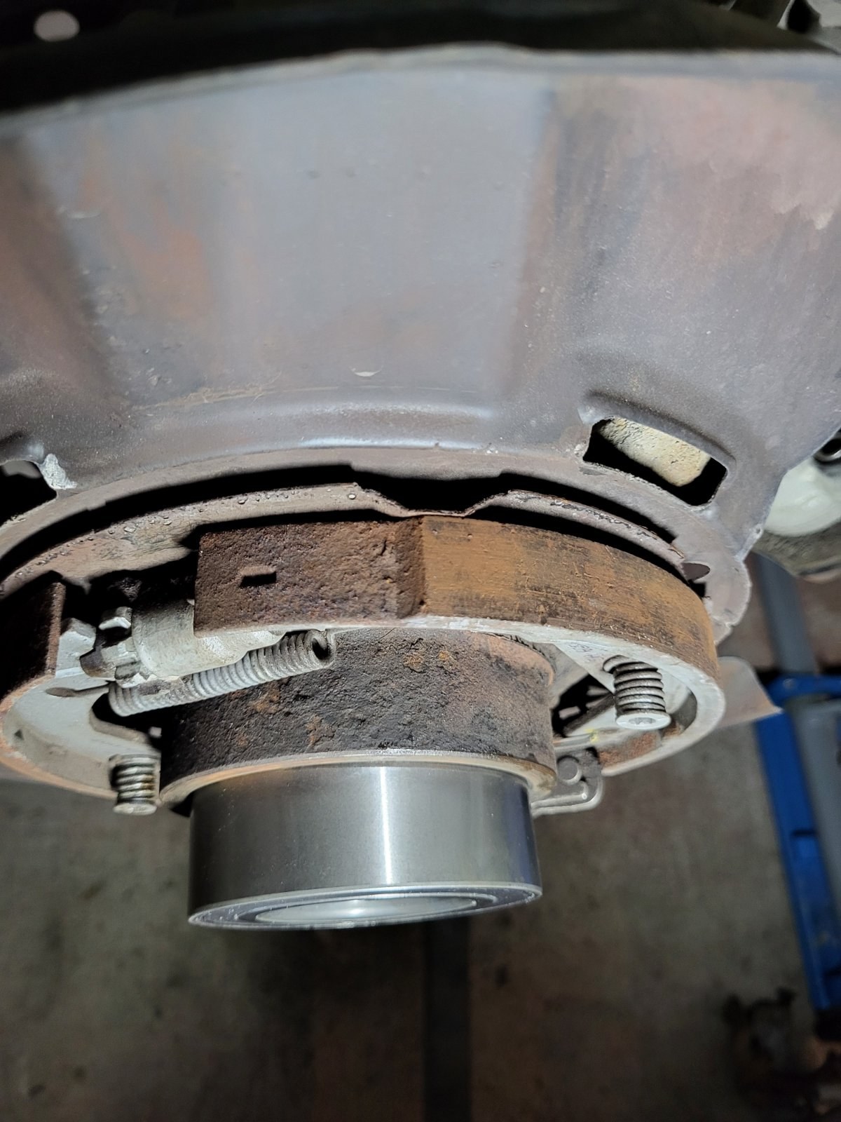

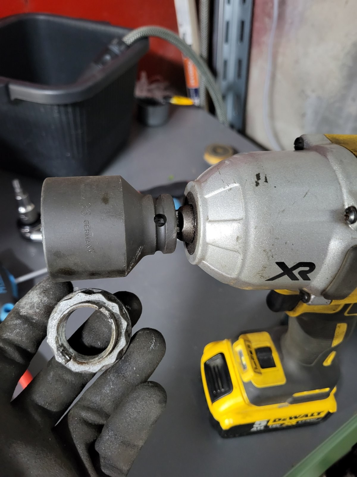

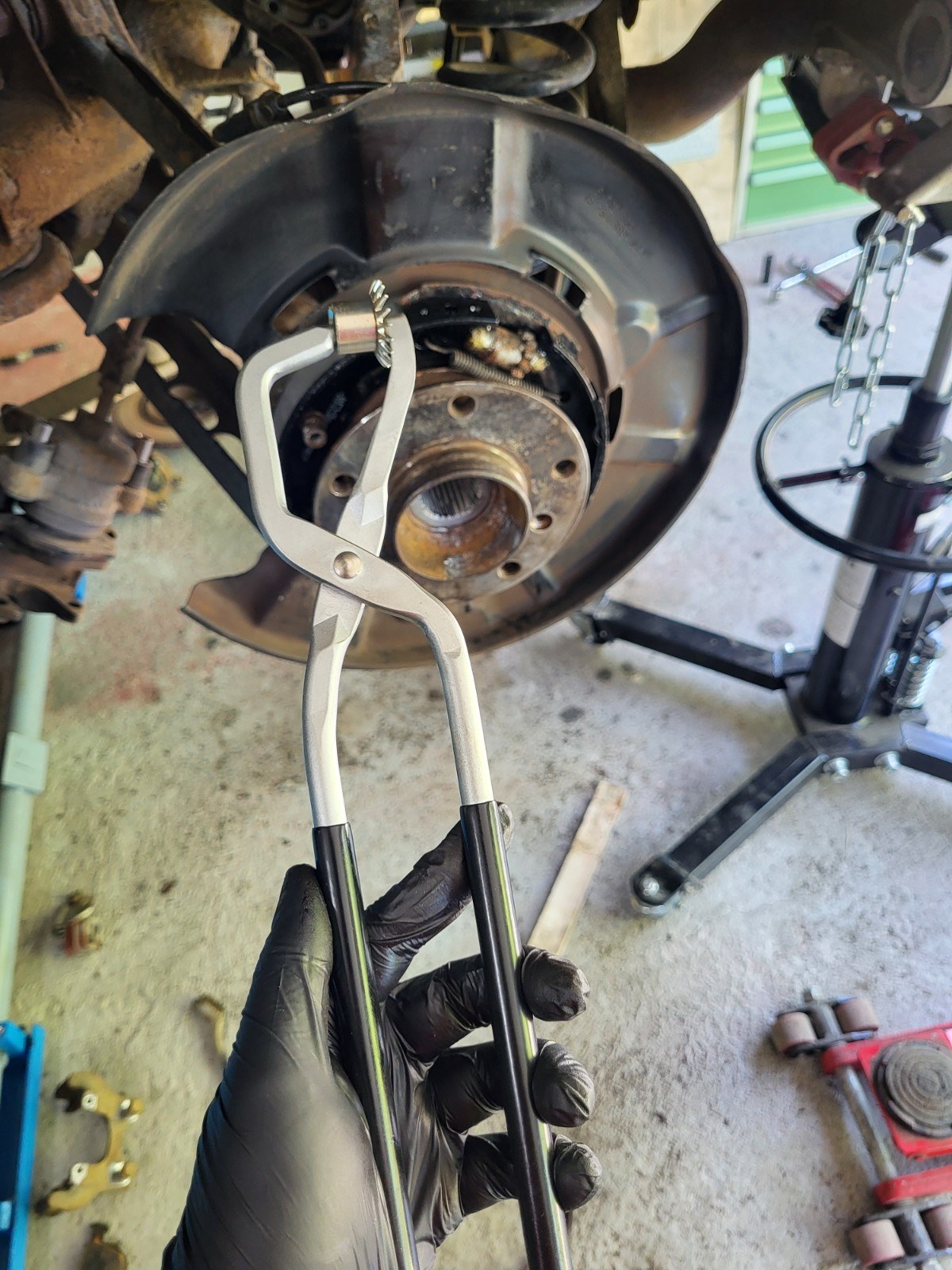

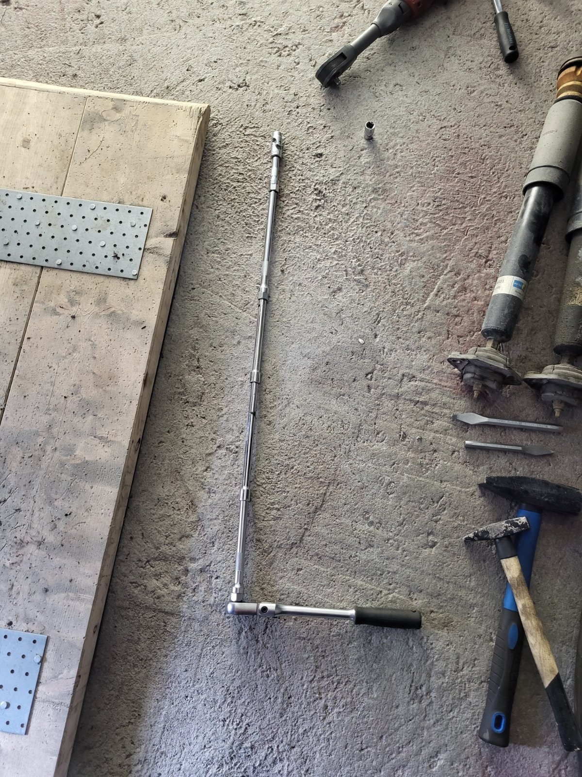

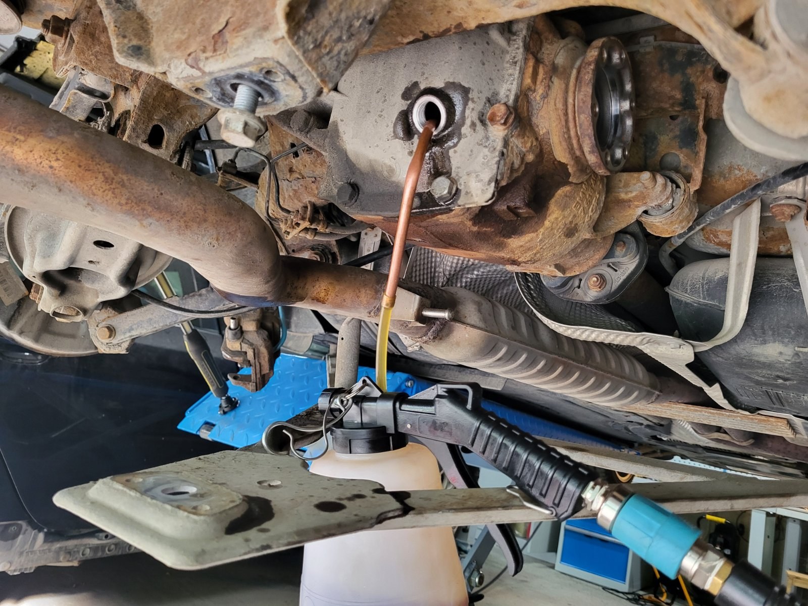

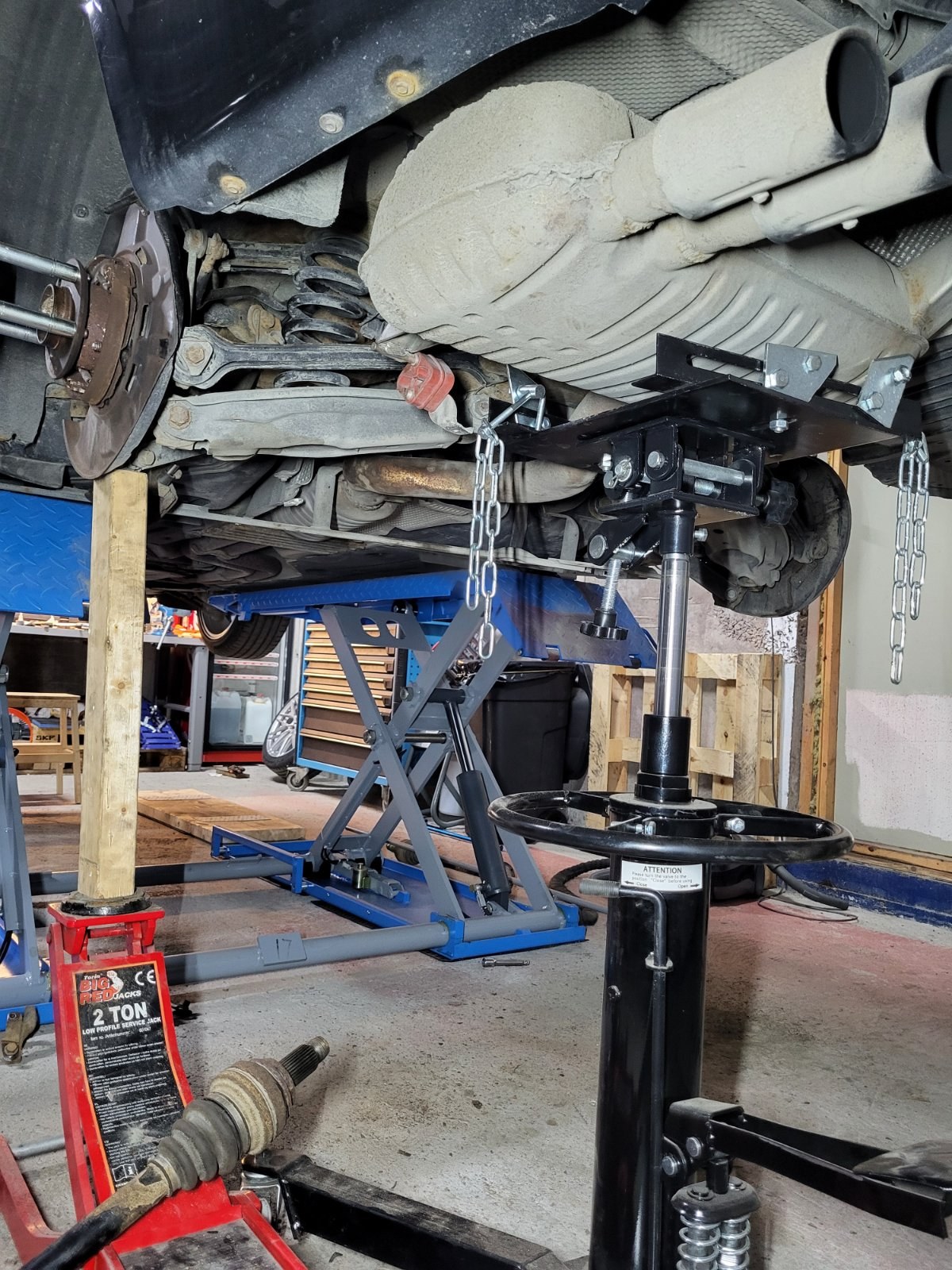

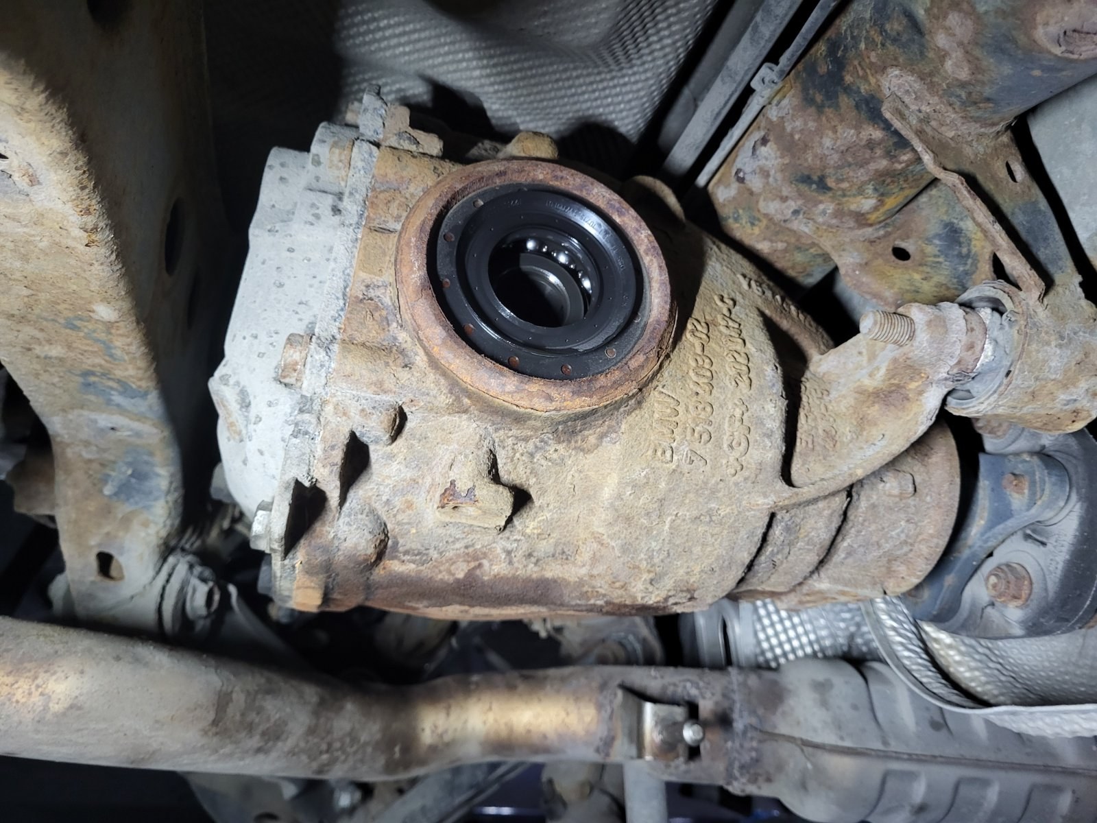

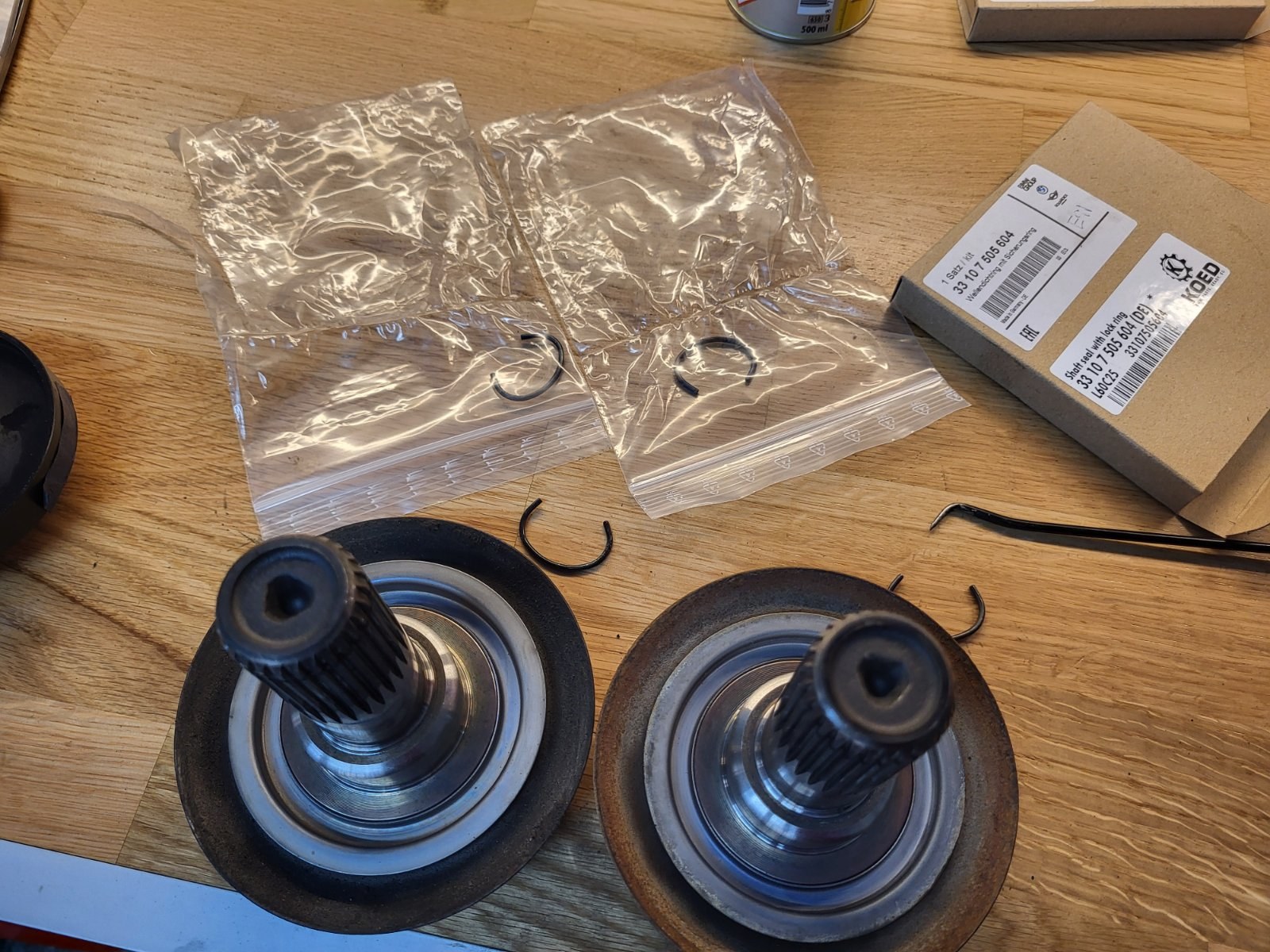

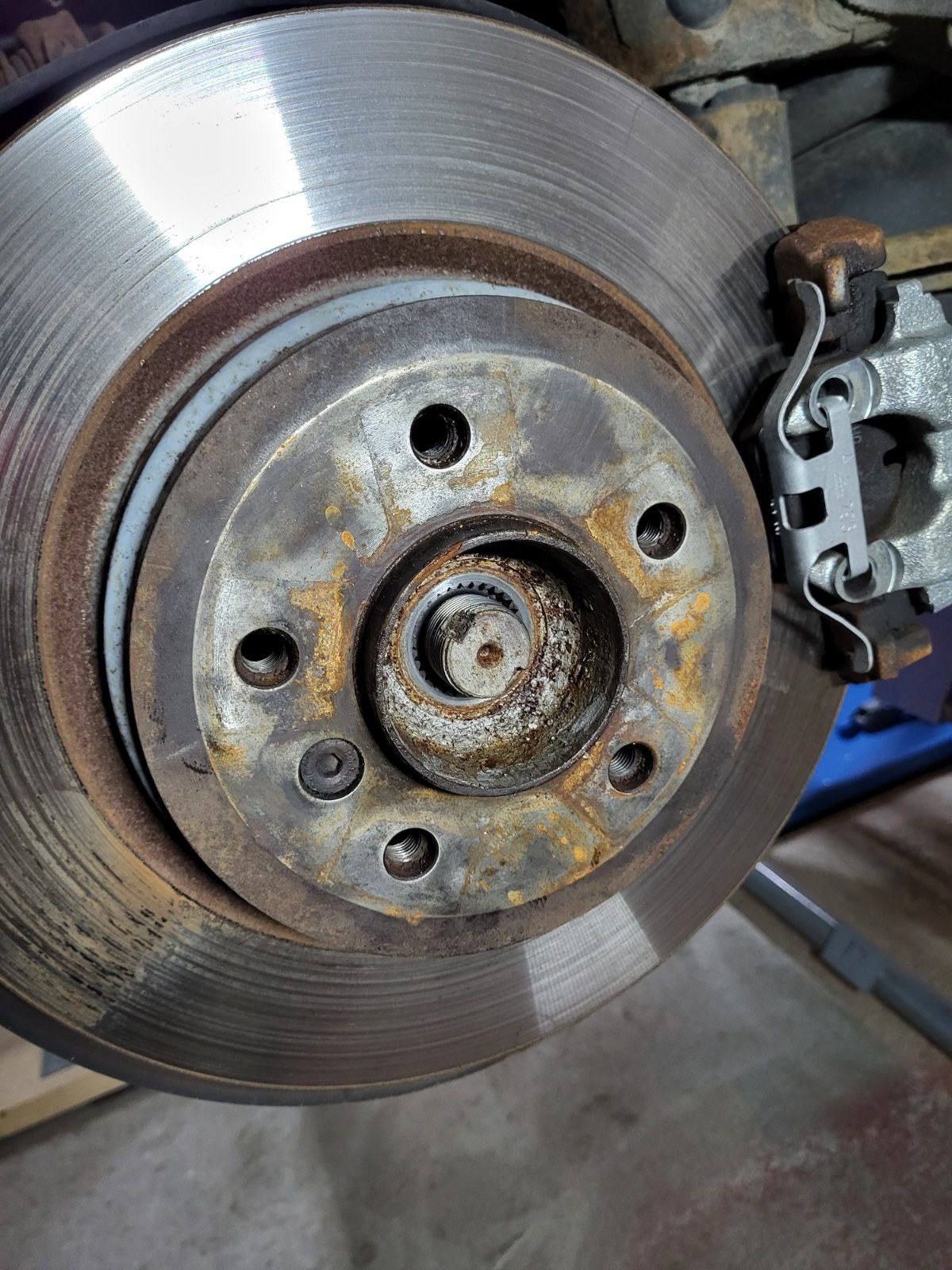

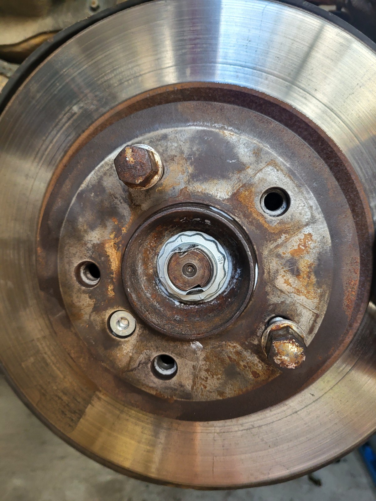

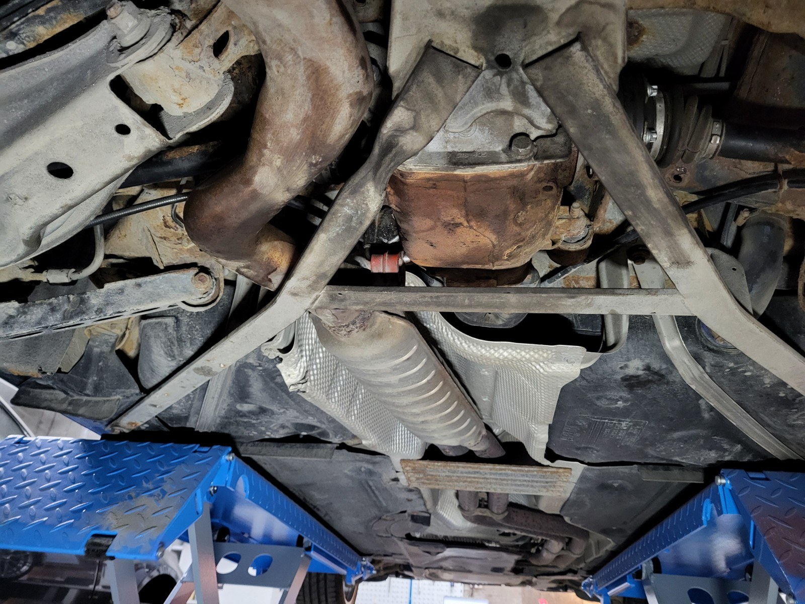

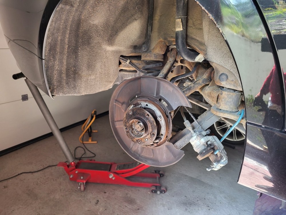

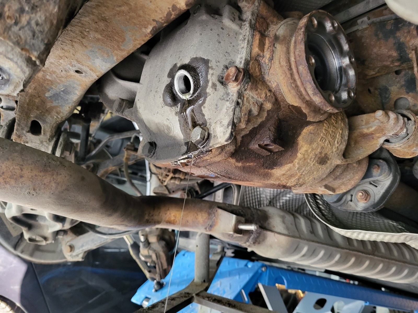

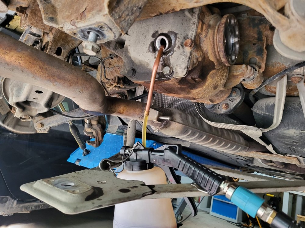

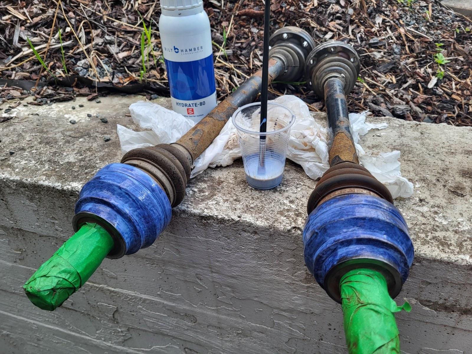

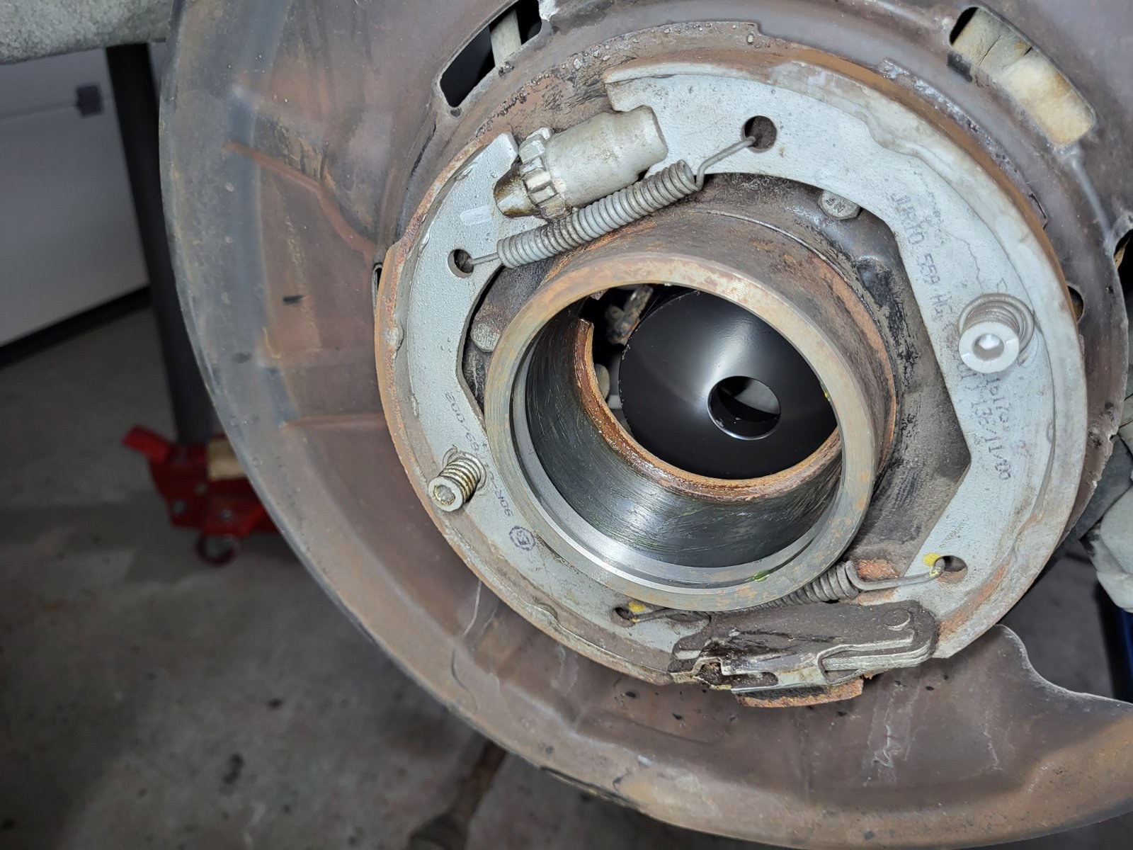

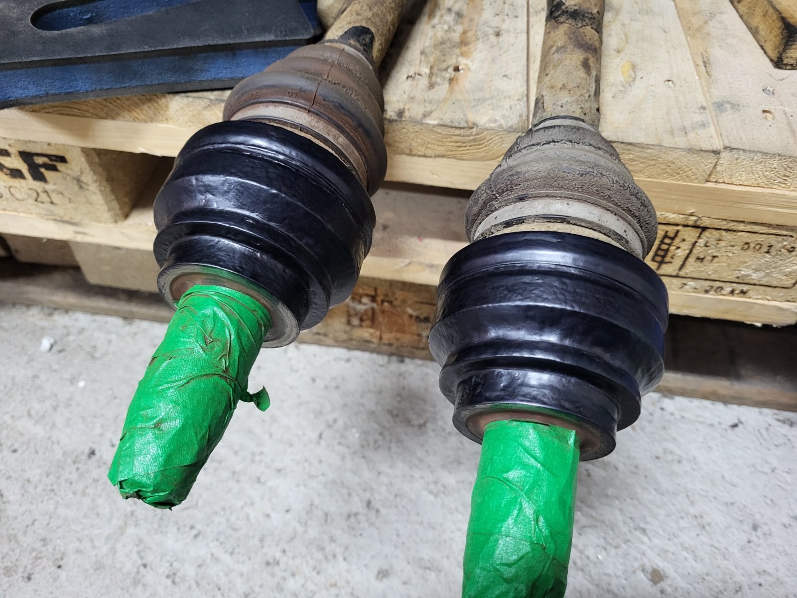

E.C. Skrevet Juli 17, 2025 Forfatter Skrevet Juli 17, 2025 Del 2 Spoiler Jeg hadde nå kjøpt hjullagere til begge sider bak, til tross for at det var kun den ene siden som var dårlig. Begge stikkakslinger måtte uansett løsnes fra diff for å bytte tetninger, så det var nå greit å få gjort hele greia på en gang. Etter behov for 11 tonn for å separere nav og stikkaksling på høyre side var jeg jaggu meg spent på hvor godt det satt på venstre, men det var ikke verre enn 1-1,5 tonn. Nesten litt skuffende når man sitter der med hydraulikken 😆 Det som derimot var spennende på venstre er eksosen som var i veien. Den trenger man å droppe litt for å få ut akslingen, men for å droppe eksos så må man ta av avstiveren, siden E91 tross alt er en racerbil. Og når må ikke har gjort det før man puttet bilen på sakseløfteren så blir det sånn her: Heldigvis akkurat nok: Og med litt hjelp fra jekk og girjekk så var den stikkakslingen også ute: Det eneste som satt skikkelig fast var C-clipen, såpass at den tok tangen min 😅 Smurte den litt inn jeg, i tilfelle den må ut igjen en gang: Så var det å denge ut medbringerne på diffen: Da ser det sånn ut: God anledning til å rense litt rundt når den gamle tetningen fortsatt er inne, så man slipper å ha dritt fallende inn: Så hadde jeg kjøpt OE-verktøy for montering av tetning: 100 % fitment: Så i teorien skal du bare banke på håndtaket til det stopper "and bob's your uncle" - perfekt satt tetning på første forsøk. Sort of. Jeg tenkte at det kunne være lurt å markere dybden på den gamle tetningen med en teipbit, noe som vi kommer tilbake til: Gammel tetning ute: Venstre gikk greit, høyre behøvde husets største brekkjern: Ikke så mye å si her, men pass på å ikke miste fjæra oppi diffen før man starter å herje med brekkjernet. Den på venstre var litt skada, mulig derfor det var lekkasje: Så, montering av nye tetninger. Det føltes som at verktøyet hadde bånnet ut, men teipen som jeg så lurt puttet på indikerte at dybden var rundt 2 mm feil. At det ikke blir 100 % likt forrige montering er nå en ting, men her endte det opp med at medbringeren ikke ville klikke inn på plass: Endte opp med å bruke det verktøyet med håndtaket frakoblet og banke på det med en gummihammer. Da får man trykk litt ut på siden og etter hvert så kom den seg dypere inn: Jeg lurer på om det er rusten rundt som gjør at den ikke går så fint på plass under monteringen. Neste gang skal jeg i alle fall prøve å skrape vekk mer rust. Ble ikke helt seiling på rosa sky som først antatt, men enda glad jeg kjøpte det verktøyet. Uten så tror jeg at det hadde vært enda verre. Så kunne låseringene på medbringerne byttes og ting kunne monteres på plass igjen: Så er det lurt å ta et oljeskift på diffen når man først er der. Her har BMW velsignet oss med kun fylleplugg. Så først ble det forsøkt å få ut gammel olje med en vakuumsuger: Slanga er lang og tynn og olja er så tjukk at det var bare å glemme. Fant en sånn i skapet: Det var også bare å gi opp. Gjengene på tappepluggen er vinklet oppover, får aldri i livet bøyd den slanga nedover der hvor olja er. Litt roting i skuffer og skap fødte en spesialadapter: 8 mm kobberrør til drivstoff som ble strategisk bøyd, det ble andre boller: Fisket ut rundt 950 mL, ergo hadde det ikke svettet ut noe særlig, for det skal være ca. 1 L der: Oljen så ut som ny, så har nok vært byttet en gang tidligere. Ny-ny ble fylt på: Og når det ser sånn ut så kan man skru igjen: Hardyskiva så rimelig sliten ut, men etter å ha sett litt i TIS så tåler man at disse har relativt grove sprekker, så lenge forsterkningsfibre ikke er synlige. En ny ble kjøpt inn, men den monteringa får avvente litt. Det som derimot skulle få litt kjærlighet var stikkakslingene. Begynte å bli såpass med krokan ytterst på disse at man risikerte at de tar med seg ABS-sensorene. Ble litt puss og behandling med rustomvanliger: Akseptabelt sluttresultat: Og nå skulle det monteres igjen? Haha, nei. På venstre side hadde jeg nemlig knasa av den ene håndbrekkskoen da bremseskiven ble demontert: Så deilig, så her måtte det bestilles nye bremsesko. Og mens jeg måtte vente så kan dere bruke fortellingens kraft til å hoppe litt frem i tid. Skive ble pusset for den verste rusta: Og nye sko kom på plass, på begge sider: Var litt lettere enn sist, siden jeg har ordnet meg en tang: Ganske digg å justere brekk uten calipere og drivverk: Så var det frem med mer verktøy, for å dra inn aksling: Og nye bolter: En stor momentnøkkel for en stor mutter, "foot for scale": Den momentnøkkelen er egentlig en egen story, men problemet nå var at den bokstavelig talt hadde rustet fast i justeringa. Lurer på om forrige eier kanskje hadde glemt den i regnet eller noe slikt. Så her gikk det nå litt tid på å få smurt og løsnet: Denne går fra 160-800 Nm, men det blir jo litt vanskelig å stole på den 100 % når den har blitt sånn som den har blitt. Mutteren på akslingen skal ha 420 Nm, så jeg kjørte strammet gradvis og sammenlignet mot en annen nøkkel som går til 320 Nm. Tror at den her legger på 40-50 ish Nm ekstra. Så det ble vel 420-470 Nm et sted, men den mutteren skal jo ha 3-4 ugga dugga, så det er greit. 3 ugga dugga er såpass at brekket begynte å slite med å holde, men da er det jo bare å få samboer til å drive med mothold på motsatt hjul: Og tada: Så under en tur og der er det jo olje allerede før 1 cm er kjørt 😆. Forhåpentligvis kun det jeg smurte medbringerne med som renner ut: Litt rens så var det klart: Så inn med nye dempere, det var jo også noe: Og gjett om jeg på toppen av hjulbuen presterer å miste min 6 mm fastnøkkel som jeg bruker til mothold inni bua der: Altså ikke bak lydisolasjonen, men mellom ytre og indre hjulbue i metall 💀 Små magneter, strips, ledning, teip, endoskop fra AliExpress som har en slitsom app og uendelige pop-ups, en krok, pinset og en liten kikkhullsoperasjon senere var den ute igjen: Lykke til med å feste magneten helt ned til nøkkelen og ikke ha den sittende på veggen: Phew Ikke lett dette her, men så var faktisk bilen ferdig. Da var det rett ut og få en velfortjent tur: Ingen ulyder eller ABS-lamper og en brekk som funker, ikke verst det. Ble også litt bedre å kjøre nå med nye dempere, nå er jo alle 4 rundt baut nye og det kjenner man. Håper inderlig at det ikke blir noe mer på den i år 🙃 laffe, mslello, K.F og 8 andre reagerte på dette 11
///M-ini95 Skrevet Juli 18, 2025 Skrevet Juli 18, 2025 Flott stykke arbeid dette her! Forfriskende å se detaljene rundt realiteten, og ikke bare solskinnshistorier. At bilen ender opp med å henge i luften pga uplanlagte hendelser, eller mangel på deler/ verktøy er iallefall noe jeg hater. Ser dog ut som det gikk greit i ditt tilfelle E.C. reagerte på dette 1
