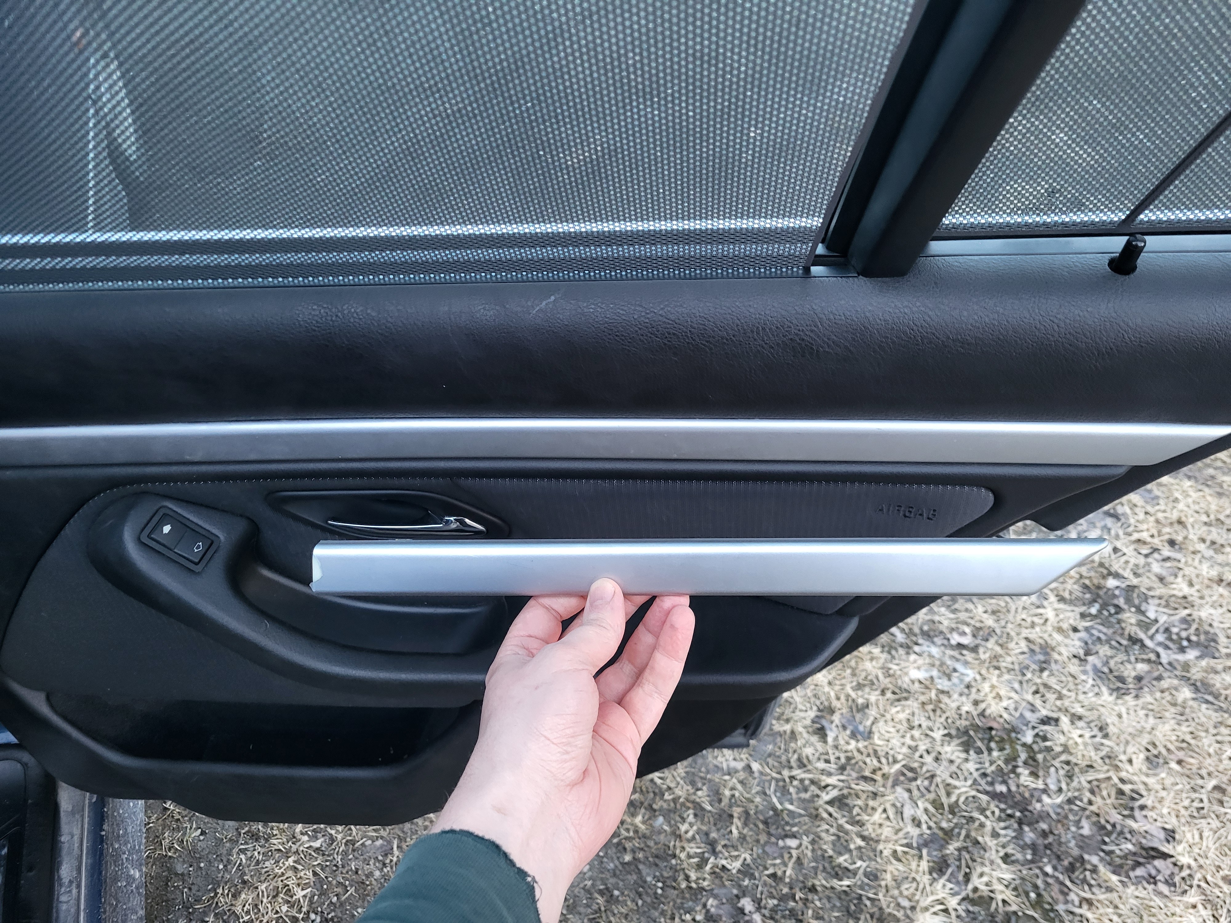

Du skulle nesten fått tak i armlener/håndtak fra en bil med utvidet nappaskinn og/eller fullskinn dørtrekk og byttet ut innmaten med alcantaren, så hadde du fått en skikkelig OEM+ variant på det. :)
img_7193-jpg.451721
Det er alltid en mulighet ja, har prøvd å kjøpe flere sett med slike dørpanel, enten fullskinn/extended leather eller "exclusive" typen med skinnhåndtak, men der går enten prisen til værs eller så er selger vanskelige å få tak it 😅

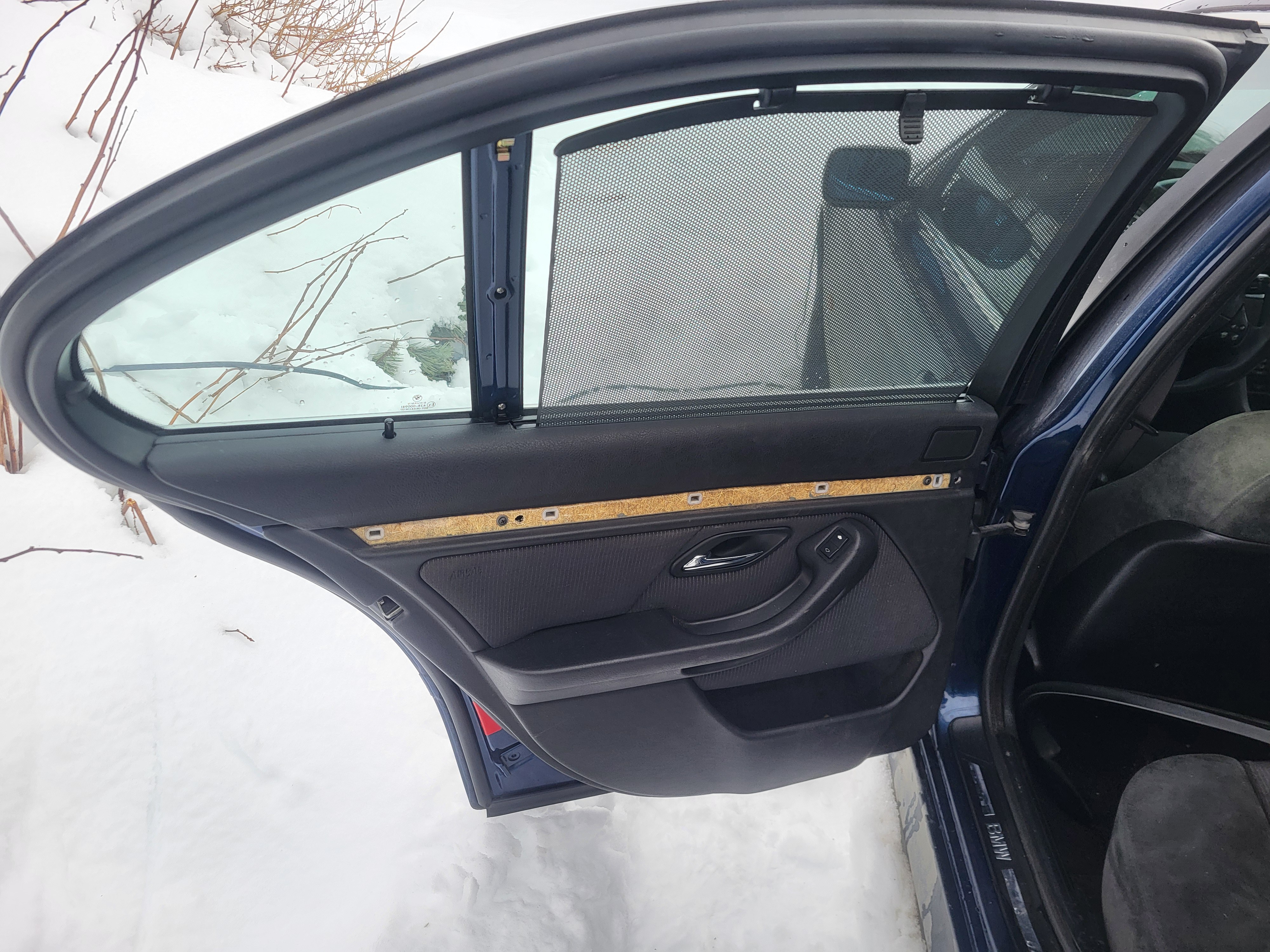

Retrofitbonanza del 3: Lateral sun shades / gardiner i bakdør

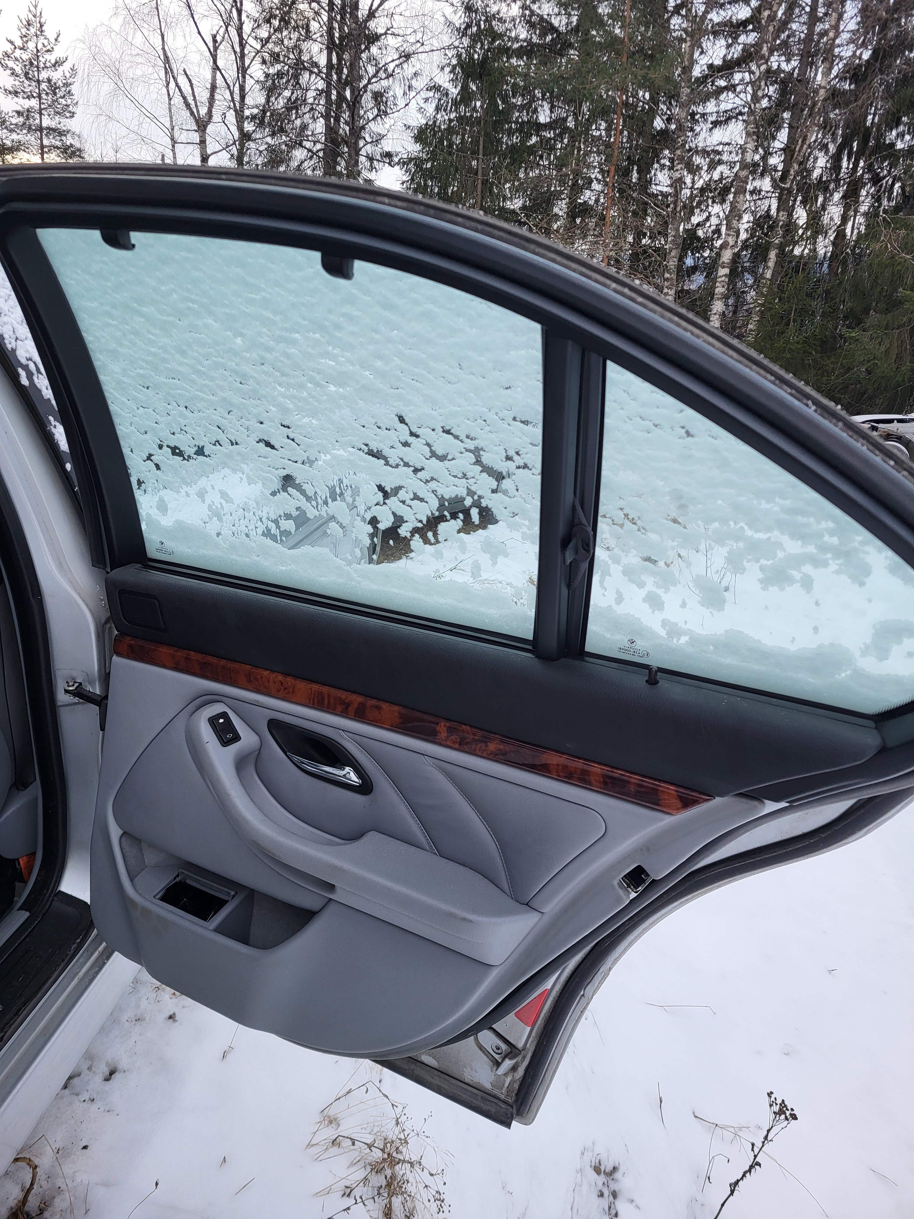

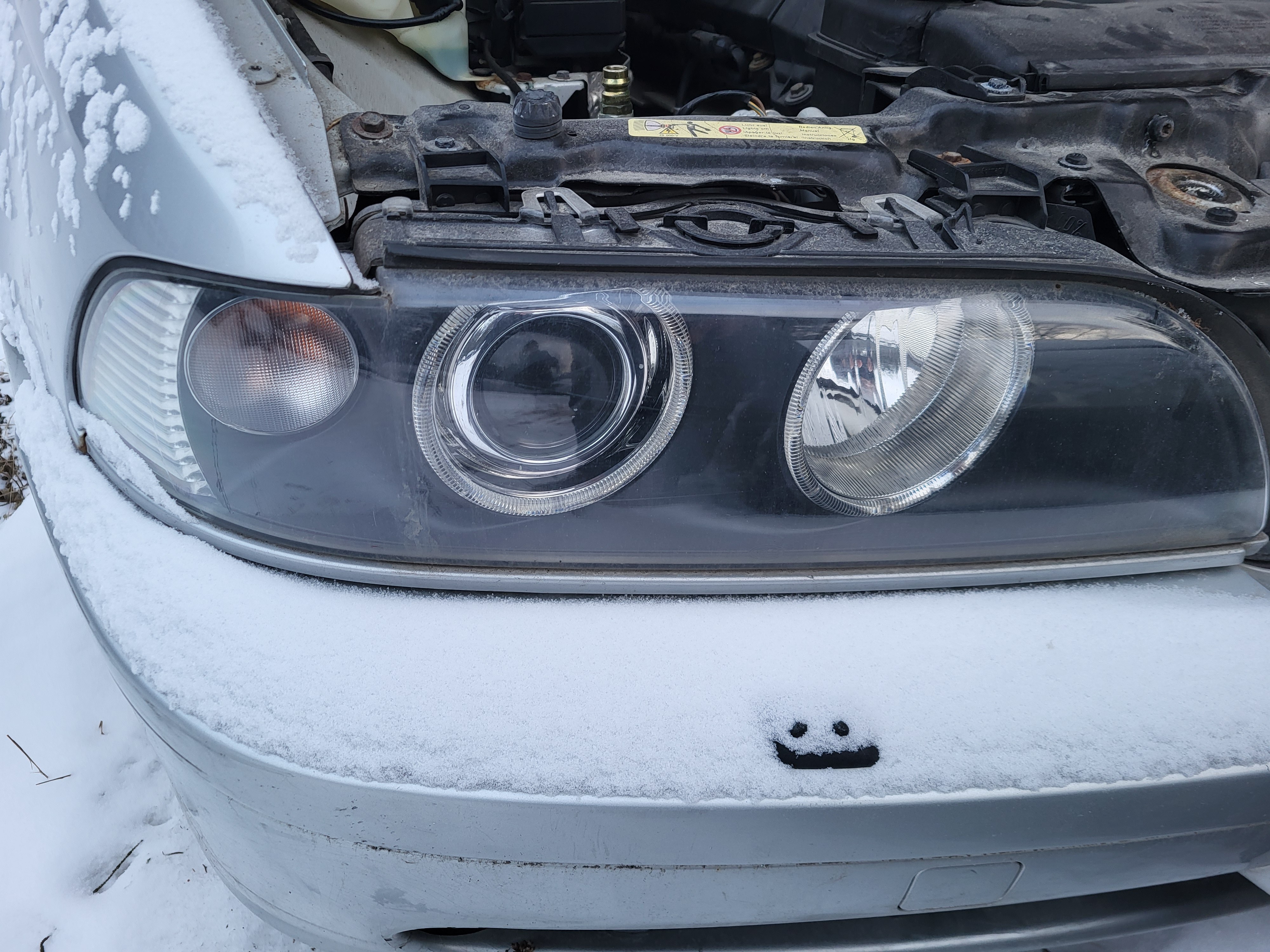

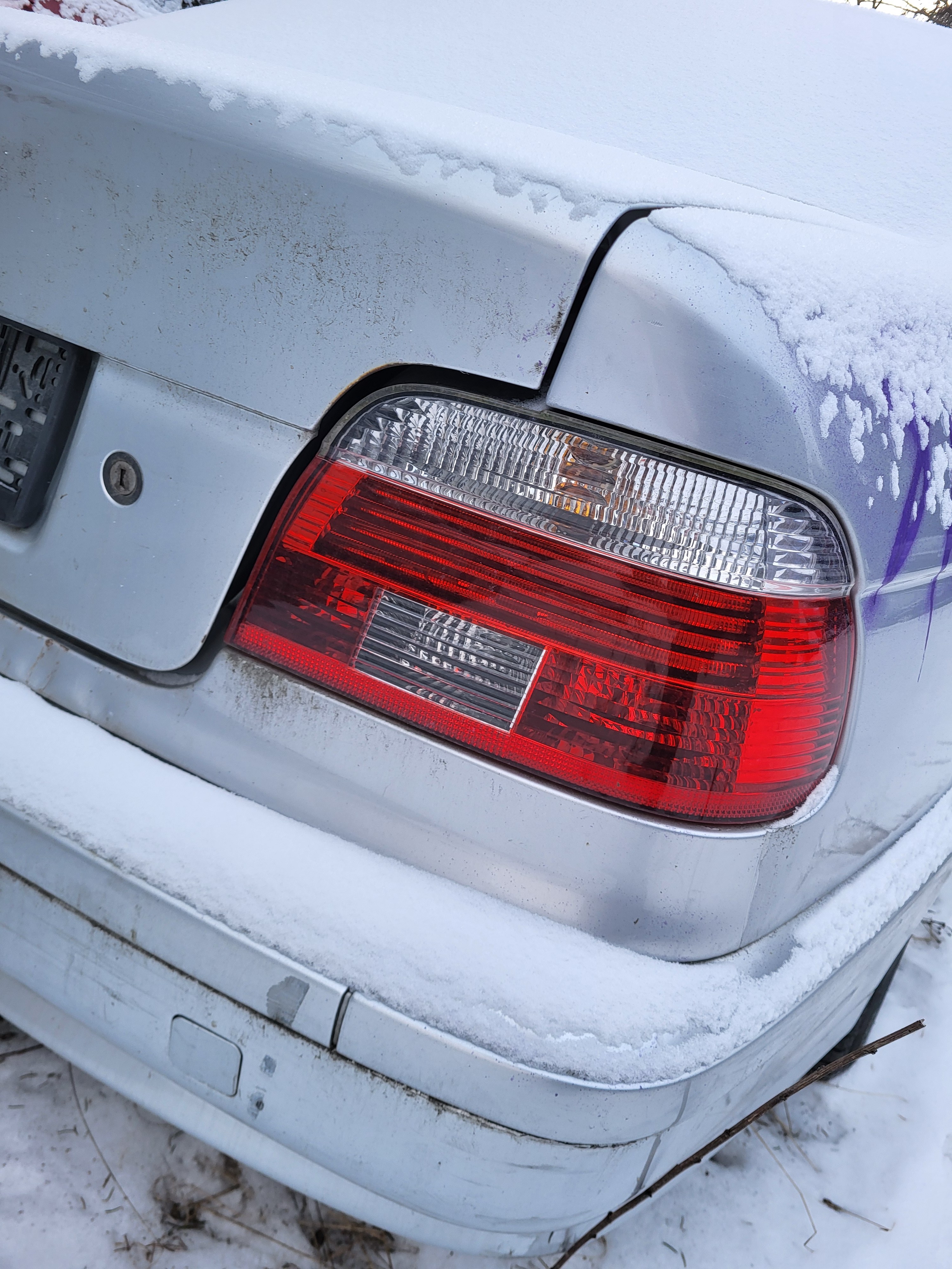

I desember fikk jeg øye på en 525ia som har stått stille en stund her på Lillehammer, sjekket opp regnr og den hadde ikke gått gjennom PKK tidligere på året, sjekka vin nummer på nett og jammen var det noe godsaker på denne.
Da det var midt i desember-kaoset med tanke på jul og nyttår, tenkte jeg å vente litt med å ta kontakt med eier for å høre om han var villig til å selge. Når midten av januar kom så var bilen jammen meg sendt til opphøgger for en liten stund siden. Etter en spørrerunde og løping rundt på diverse opphøggere i Innlandet så fant jeg meg jammen bilen stående på nærmeste opphøgger.

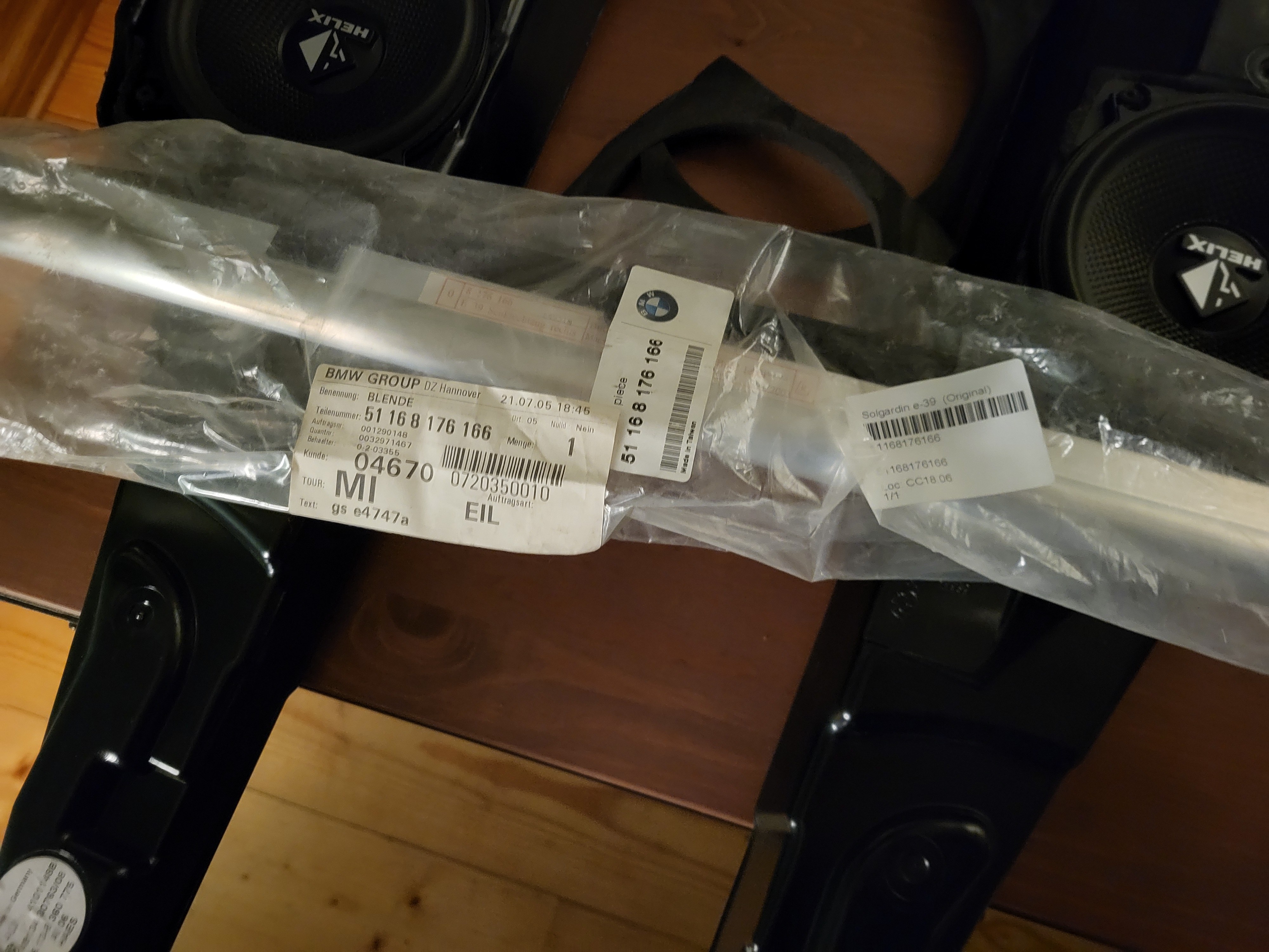

Ingen deler var tatt eller demontert så her fikk jeg plukke det jeg ville ha. Nemlig hovedsaklig gardiner til bakdører, facelift xenon lykter framme og bak, til og med shadowline lister rundt vinduene!
20260105_140842.thumb.jpg.84dc0c1cf8570703e6fcb7b02ce3ed9d.jpg20260105_141032.thumb.jpg.b6a1fcd63233a52974522d95b1019d36.jpg20260105_141056.thumb.jpg.8874b4e0c0825729e38225019e5ab3d6.jpg

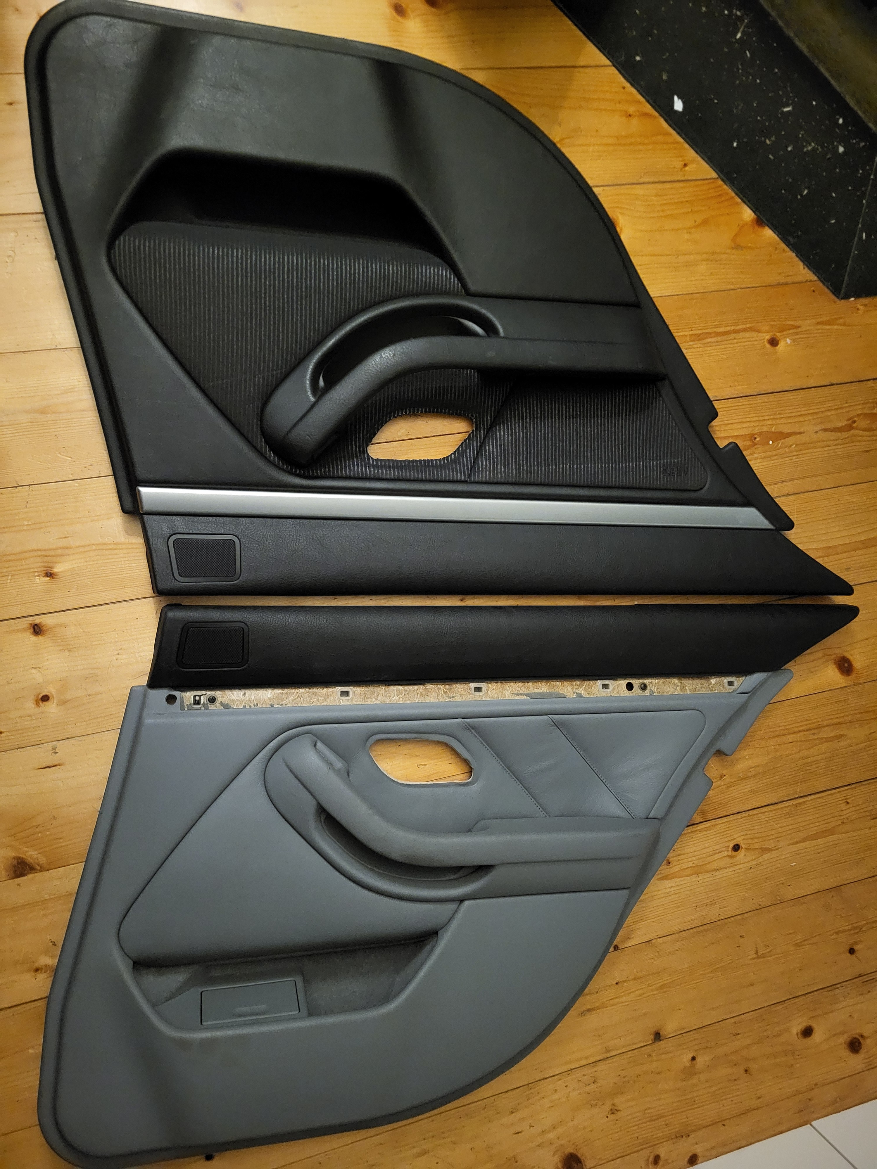

Da delebilen hadde grått interiør og jeg nå har svart prøvde jeg i mellomtiden å kjøpe noen dørpanel i sort skinn, men der var prislappen (i mine øyne) for høyt, eller så var det i slik stand at 2 par sett med dørpanel hadde måtte blitt ofret uansett. Tenkte at nå har jeg brukt for mye penger på E39'n, og jeg må fortsatt kjøpe inn nytt svinghjul og ny AC kompressor så da brukte jeg bare det jeg har liggende uten å måtte tømme lommeboka enda mer.

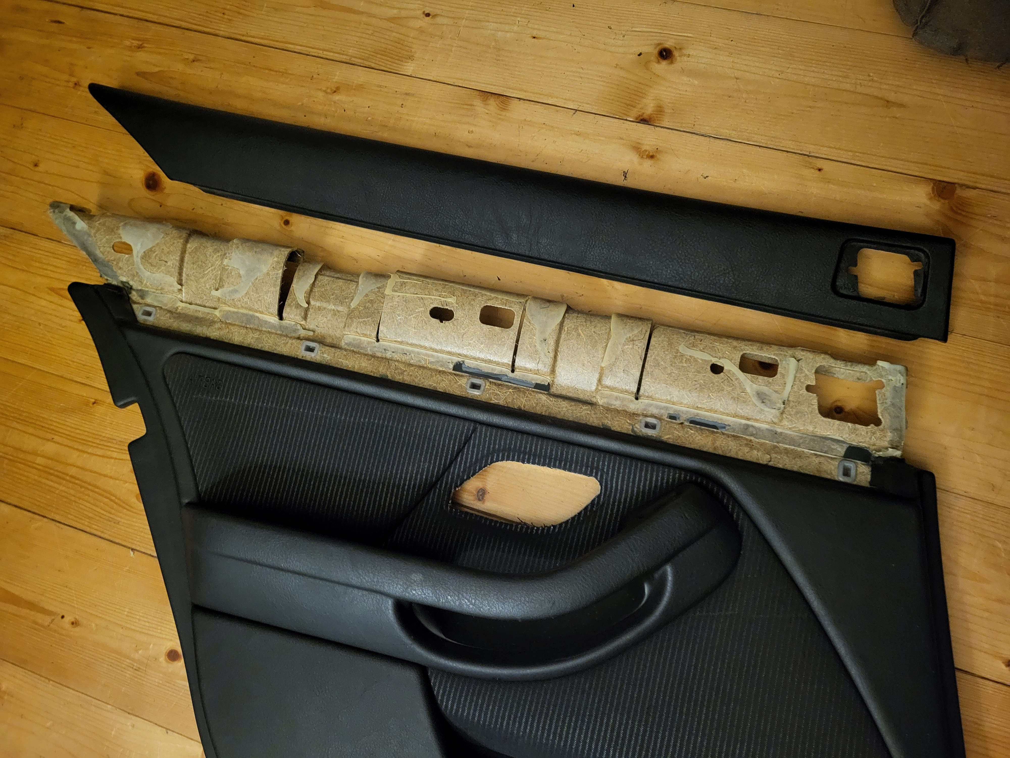

Jeg endte opp med å slakte 2 sett med dørpanel for å ha 1 som passer, veldig synd egentlig for begge settene med dørpanel var brukbare.

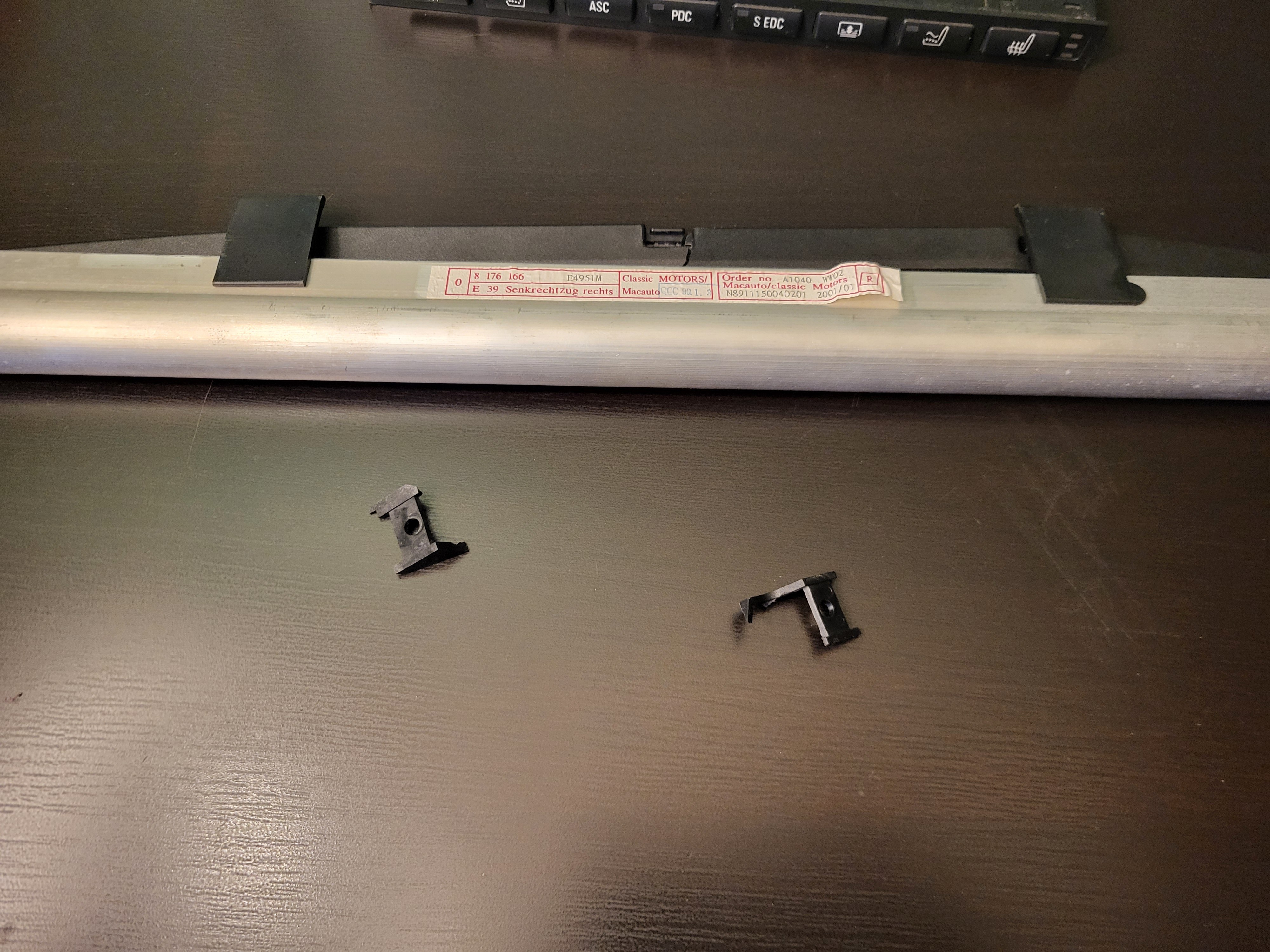

Under demontering så eksploderte desverre ene gardina, men når man først har gullhår i ræva så har man gullhår! Koed hadde lagersalg og jammen så hadde de akkurat den jeg trengte til 68% avslag.
20260409_195834.thumb.jpg.ec3ec5eec71851292bb9f5c2de1ba0d0.jpgfirefox_O1x1nzkfWy.png.aa6bb215ff2b507ff09315c6cd40a4ec.png20260123_175434.thumb.jpg.d2de96c4e1703c49c0a7608c92c6ae25.jpg20260123_175604.thumb.jpg.d124d8b14431423fb4b065240807b4a0.jpg

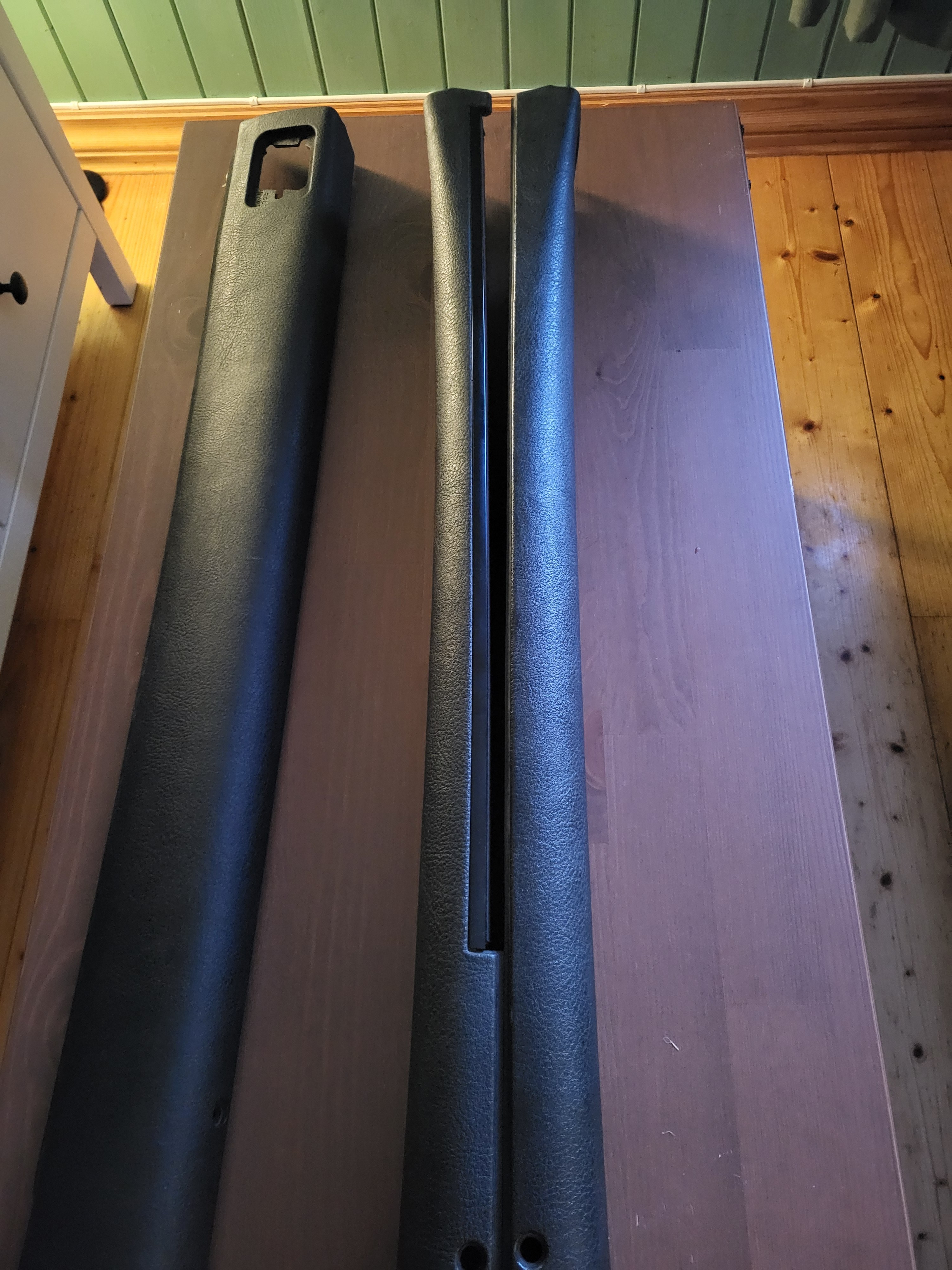

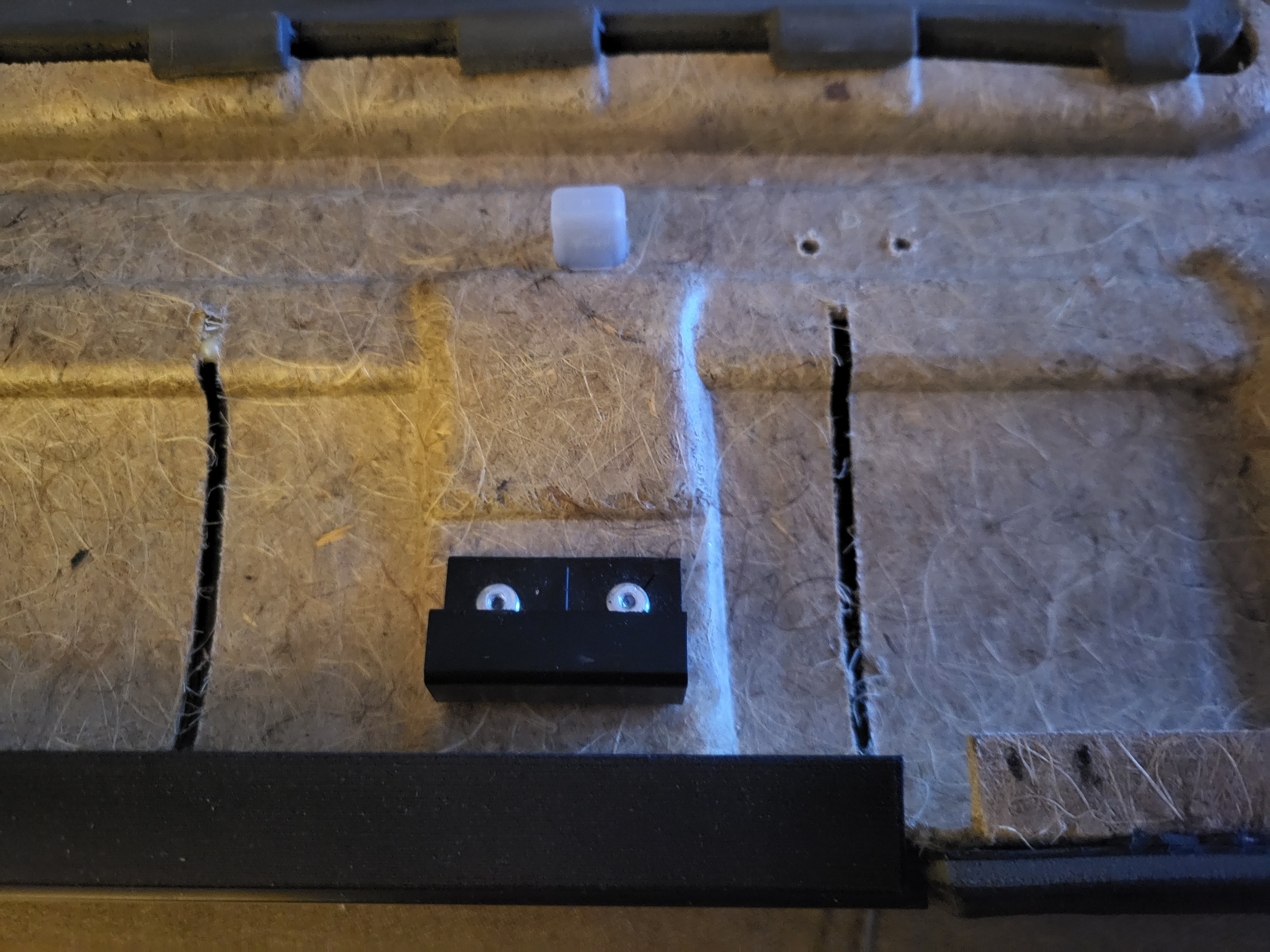

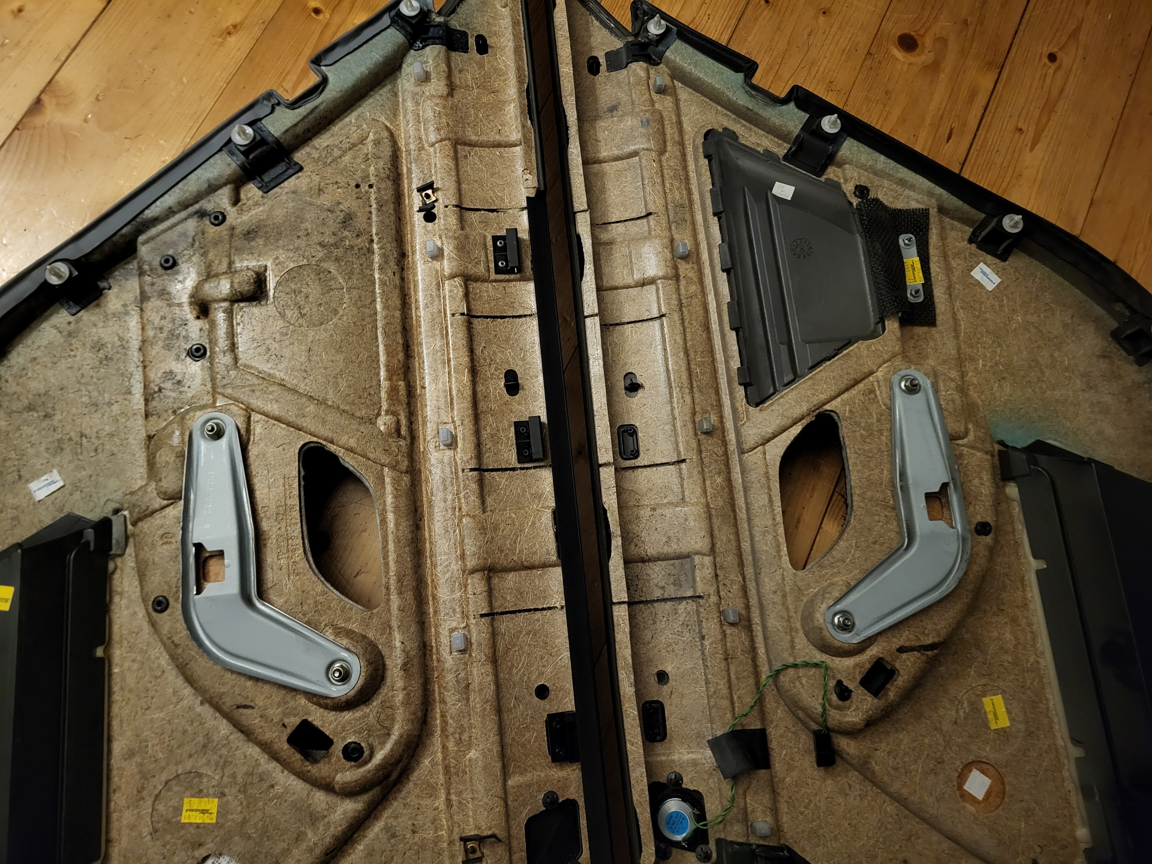

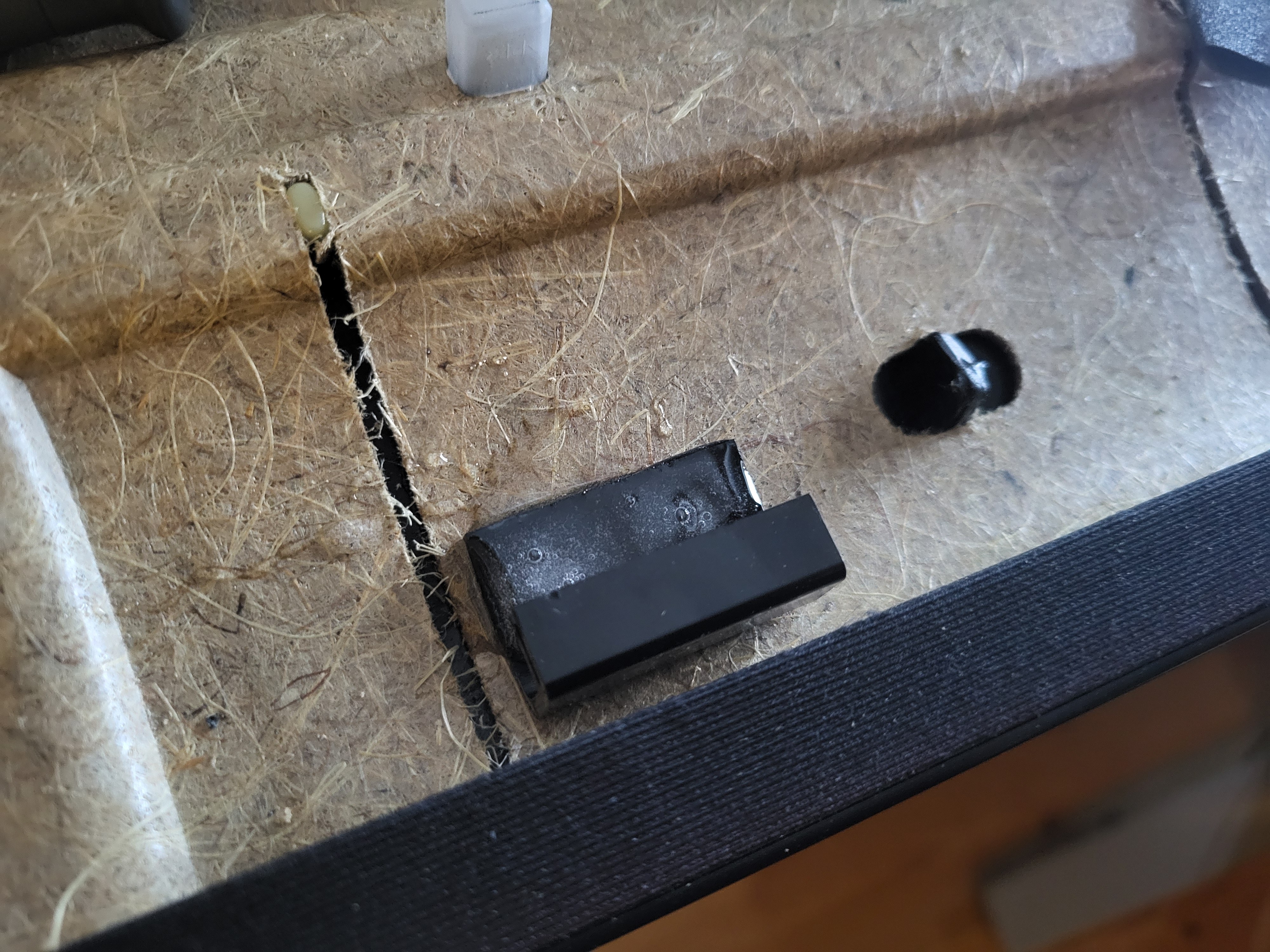

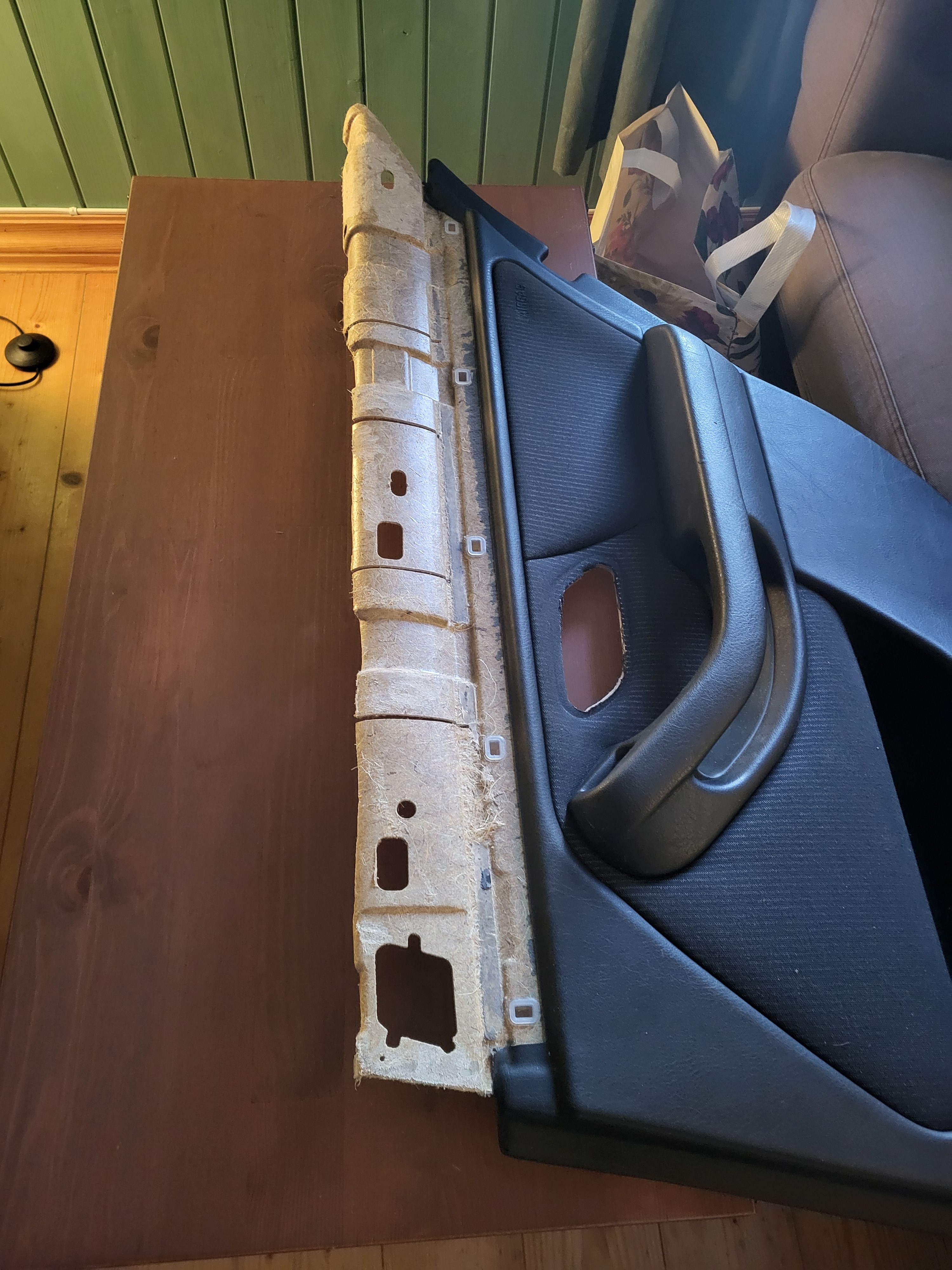

Ettermontering av gardiner i ett sett dørpanel er faktisk ikke så vanskelig som man skal tro, det eneste som kan være trøblete er å løsne den øverste trimdelen om limet fortsatt ikke har løsnet av seg selv. Det krever også kutte deler av panelet samt bore noe hull, enten for nagler eller gjennomføringshull for skruer.

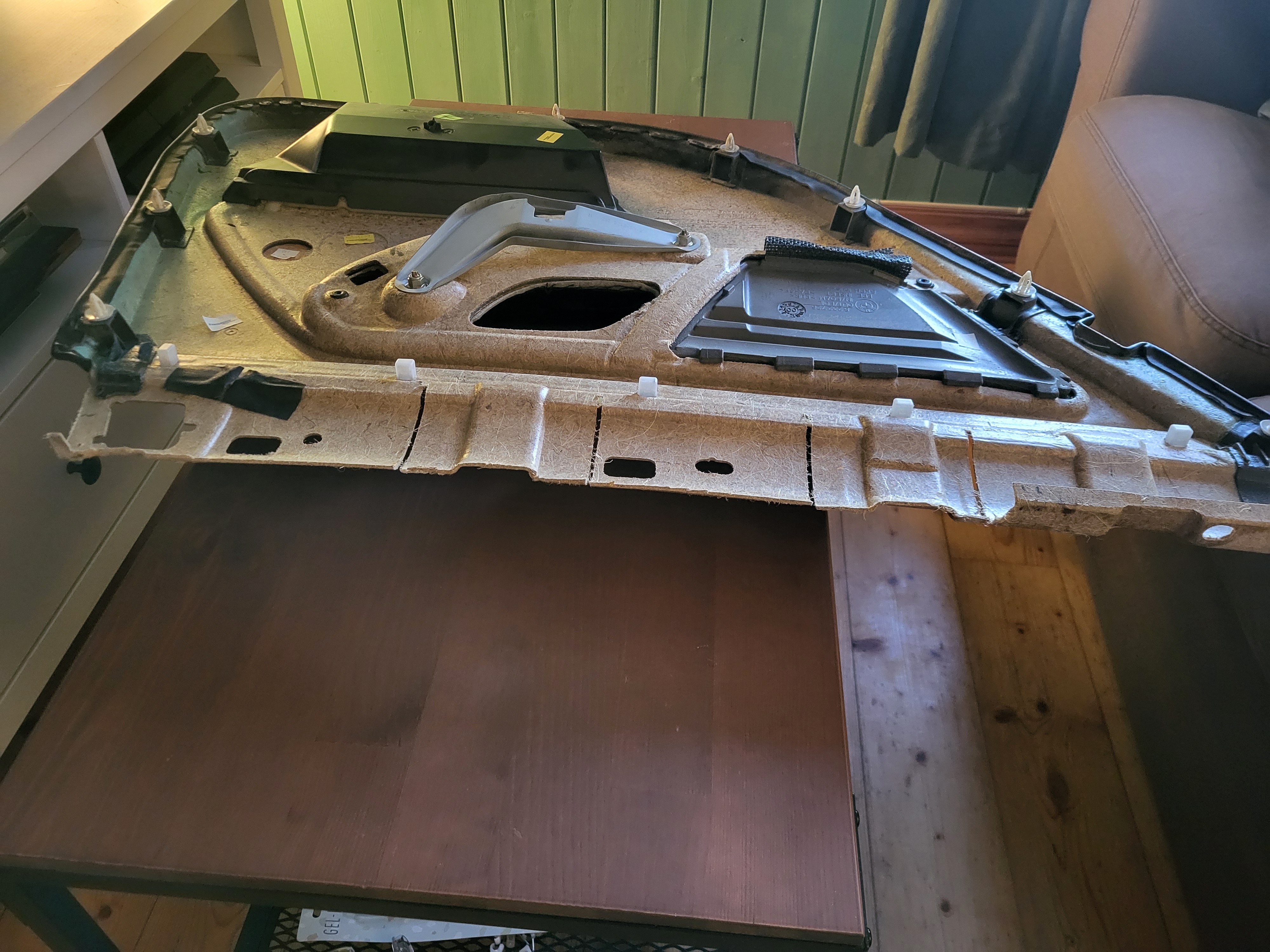

Forskjellen på baksiden av panelene, enkelt å plassere de brakettene på nytt da trimdelen har "mottak" til de, med unntak av det siste som er naglet på plass. Her ser man også forskjellen på panel til bil med eller uten airbagger i bakdørene.
For at gardinen skal ha plass så er det en annen åpning inn mot vinduet, da også med forskjellig vindutrim i forhold til standard.

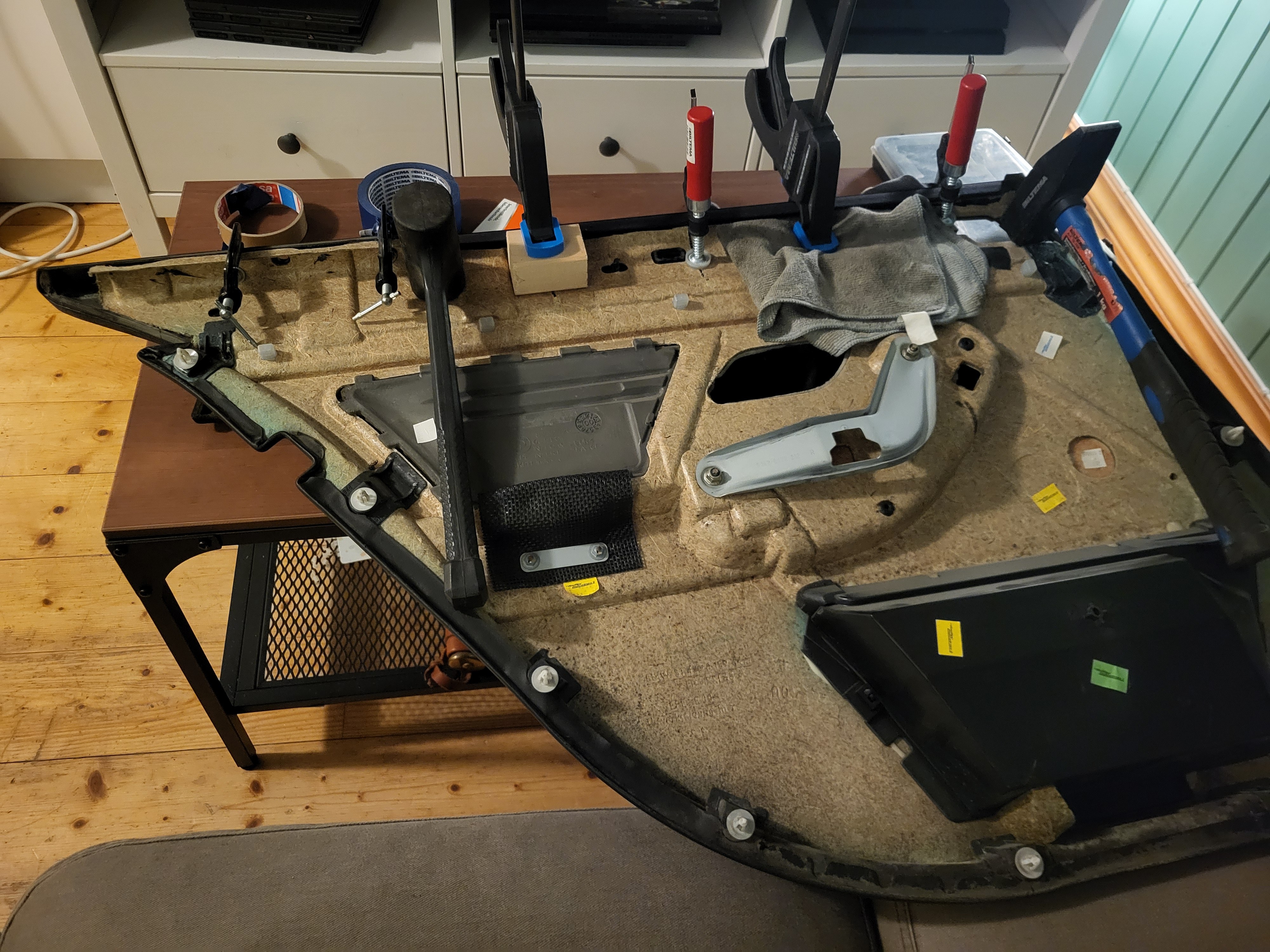

20260221_172234.thumb.jpg.dd736f98623008d73213c5a9412b10ad.jpg20260215_225532.thumb.jpg.e2e1bc3b9d2b318b696cb2b6aad37a04.jpg
Trimmet og klar til å lime fast den nye trimdelen. Det er noen gode cm den må kortes for at det skal passe overens.
20260221_171918.thumb.jpg.d8370b30dc6599671e73958354860652.jpg20260221_172057.thumb.jpg.23cd8ed671f435ed7516fa592aaaaa59.jpg
Jeg vet ikke om Tec7 var det riktige valget her, men det var det jeg hadde på hånd. Det holder fortsatt, men det har dog bare vært på bilen i et par måneder.
20260221_183929.thumb.jpg.13e886a18ea06c6d3bc6672a6e518a78.jpg20260221_190930.thumb.jpg.c4999c4baf56d9bec68b591329990de9.jpg

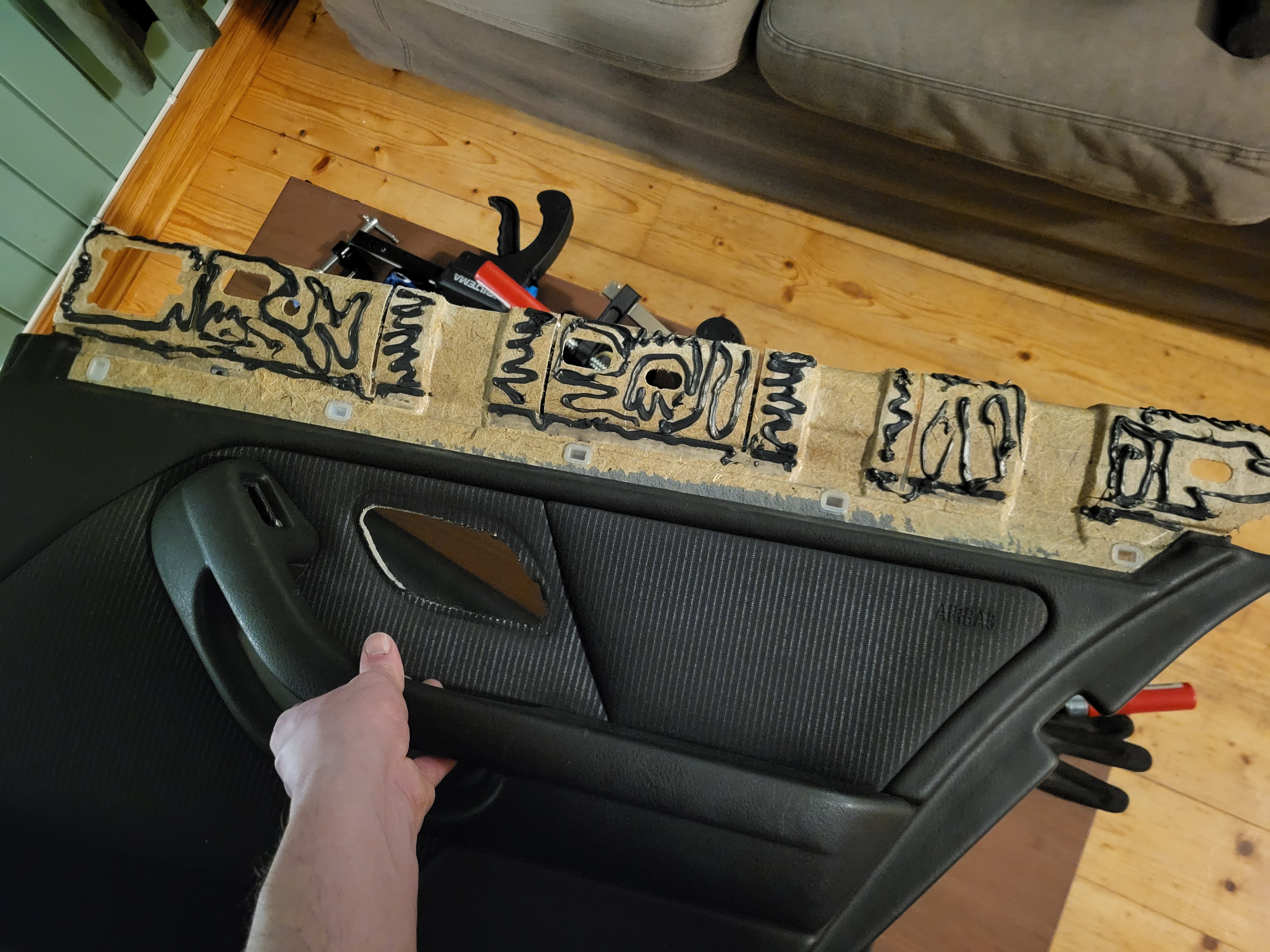

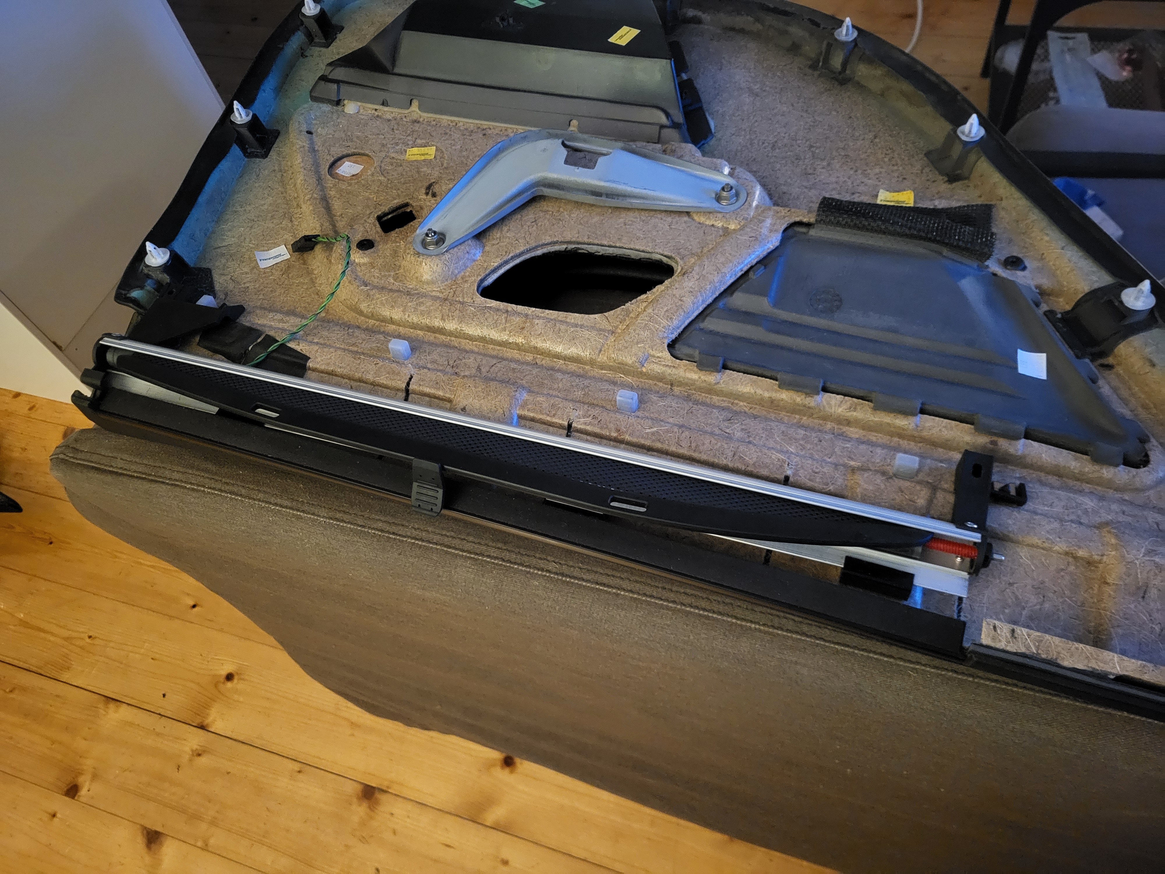

Braketter naglet og limt fast med epoxy
20260222_162627.thumb.jpg.0f08f926942678742811c621539b464b.jpg20260222_162631.thumb.jpg.85eaf6ed16f961d4622820d299561afd.jpg20260222_171149.thumb.jpg.5e3810aa09ed98e883fb3ca820c503b1.jpg

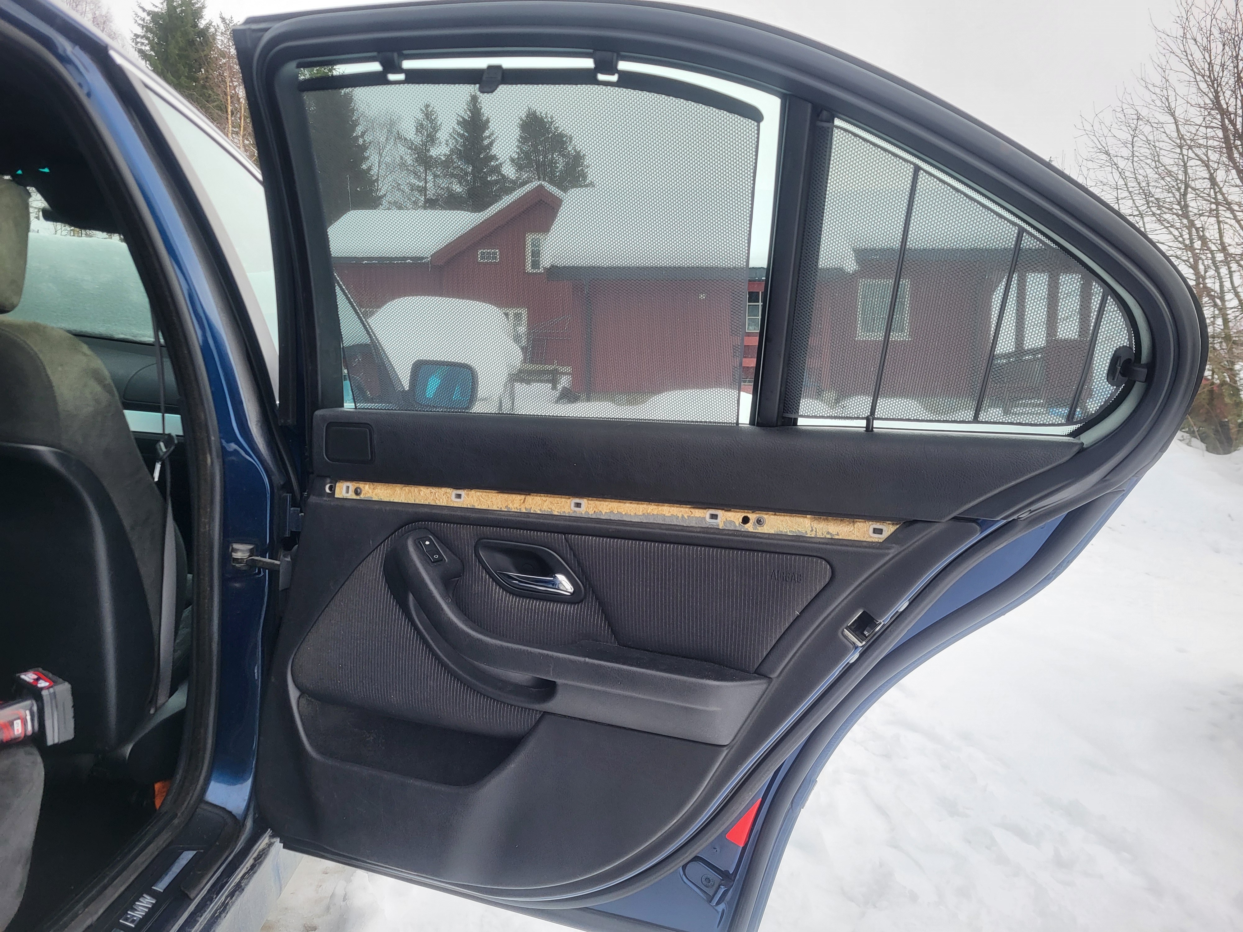

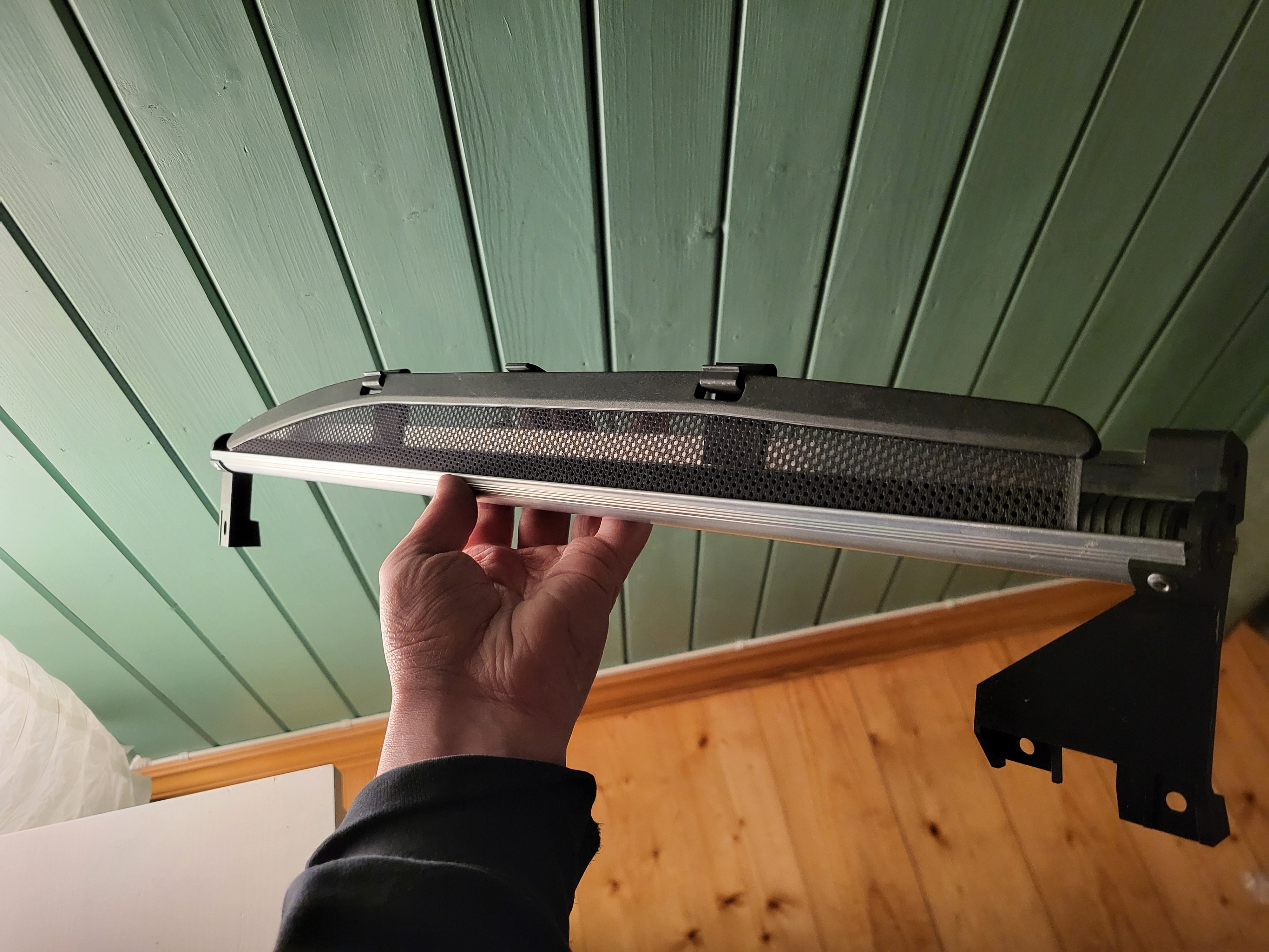

Gardinen er på plass, og det passer

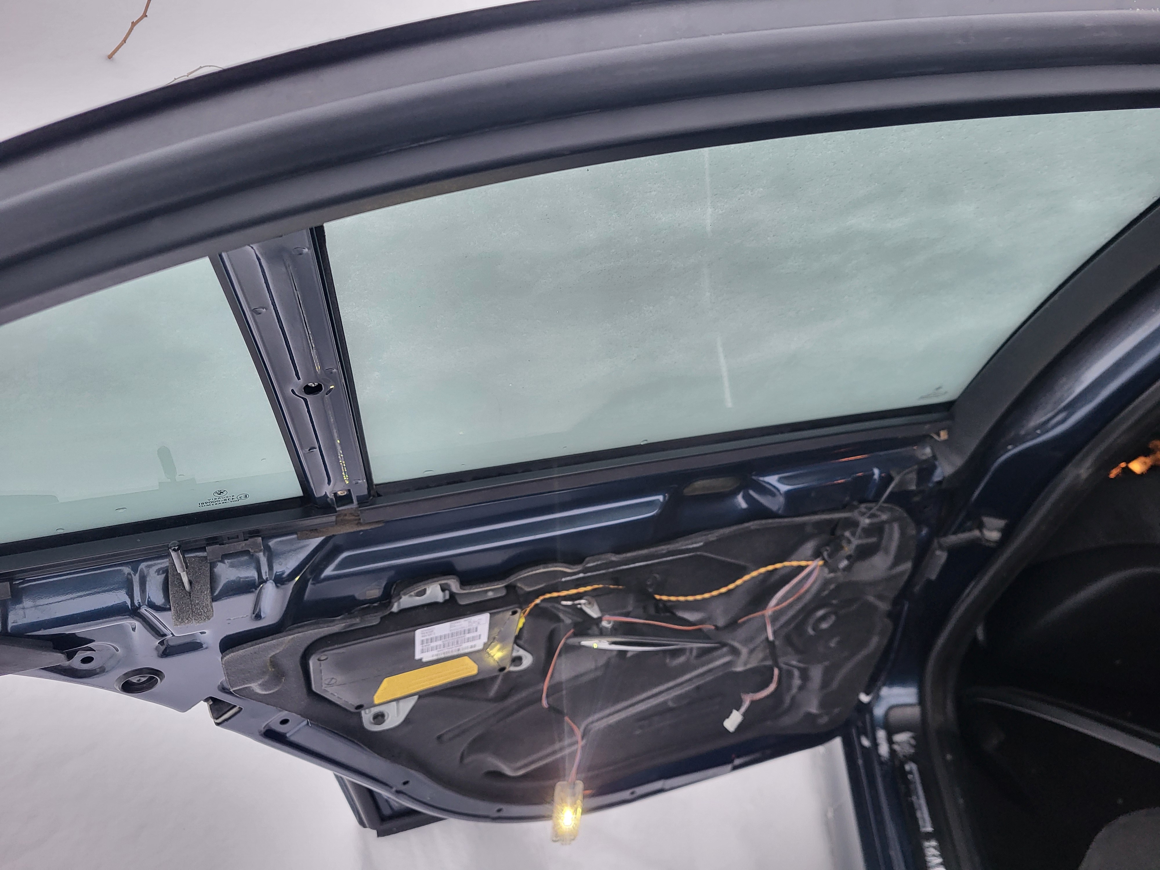

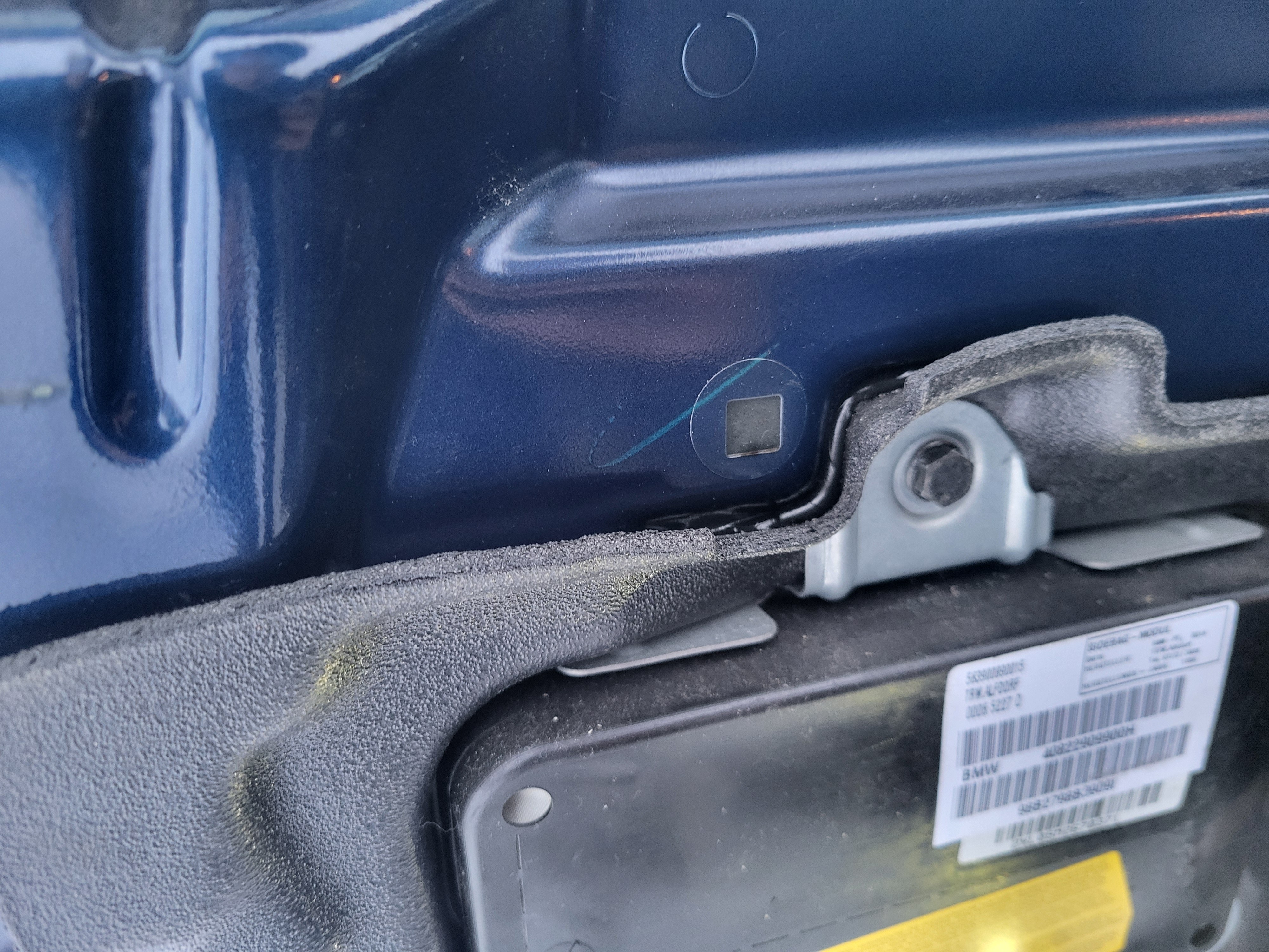

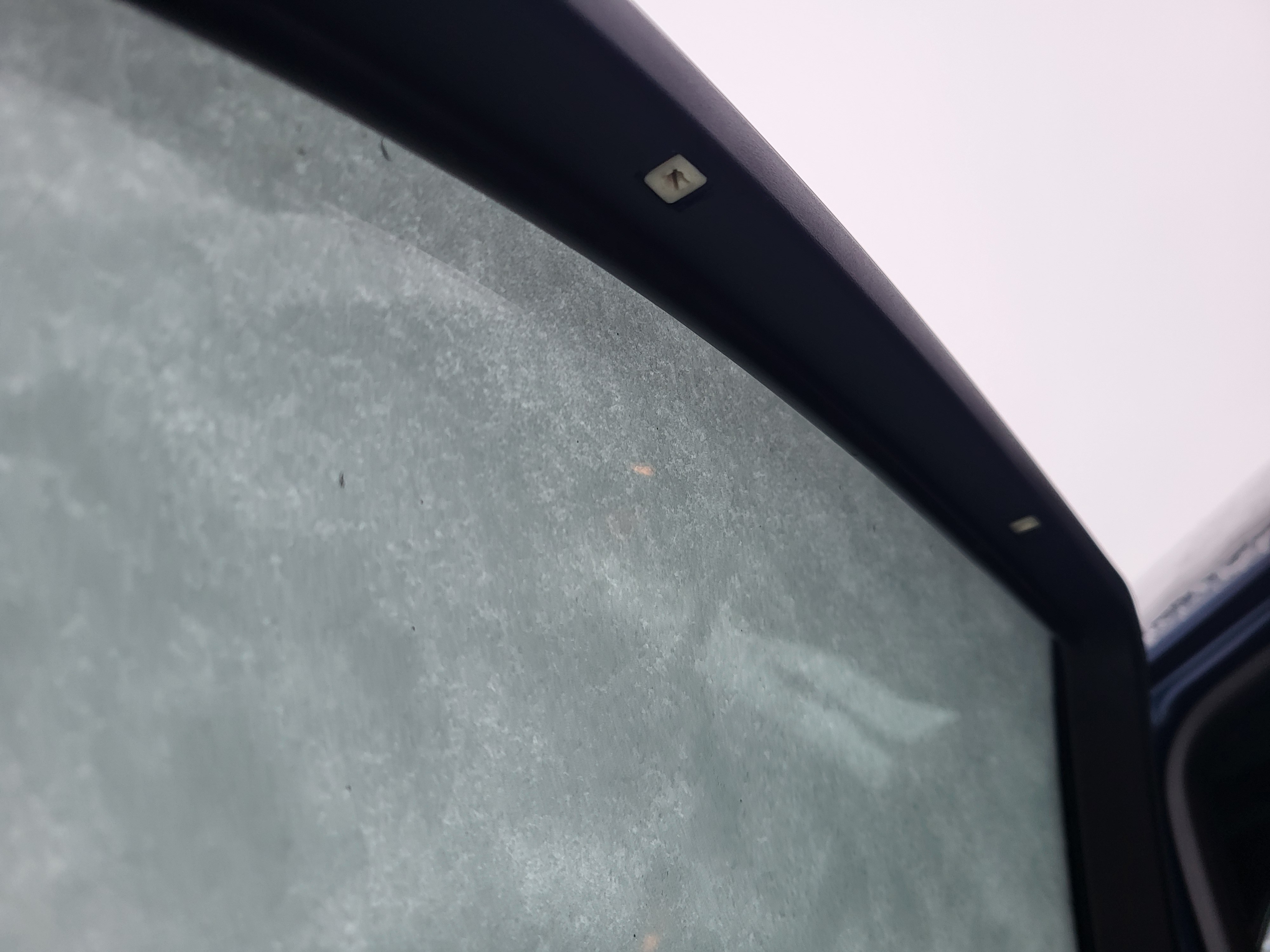

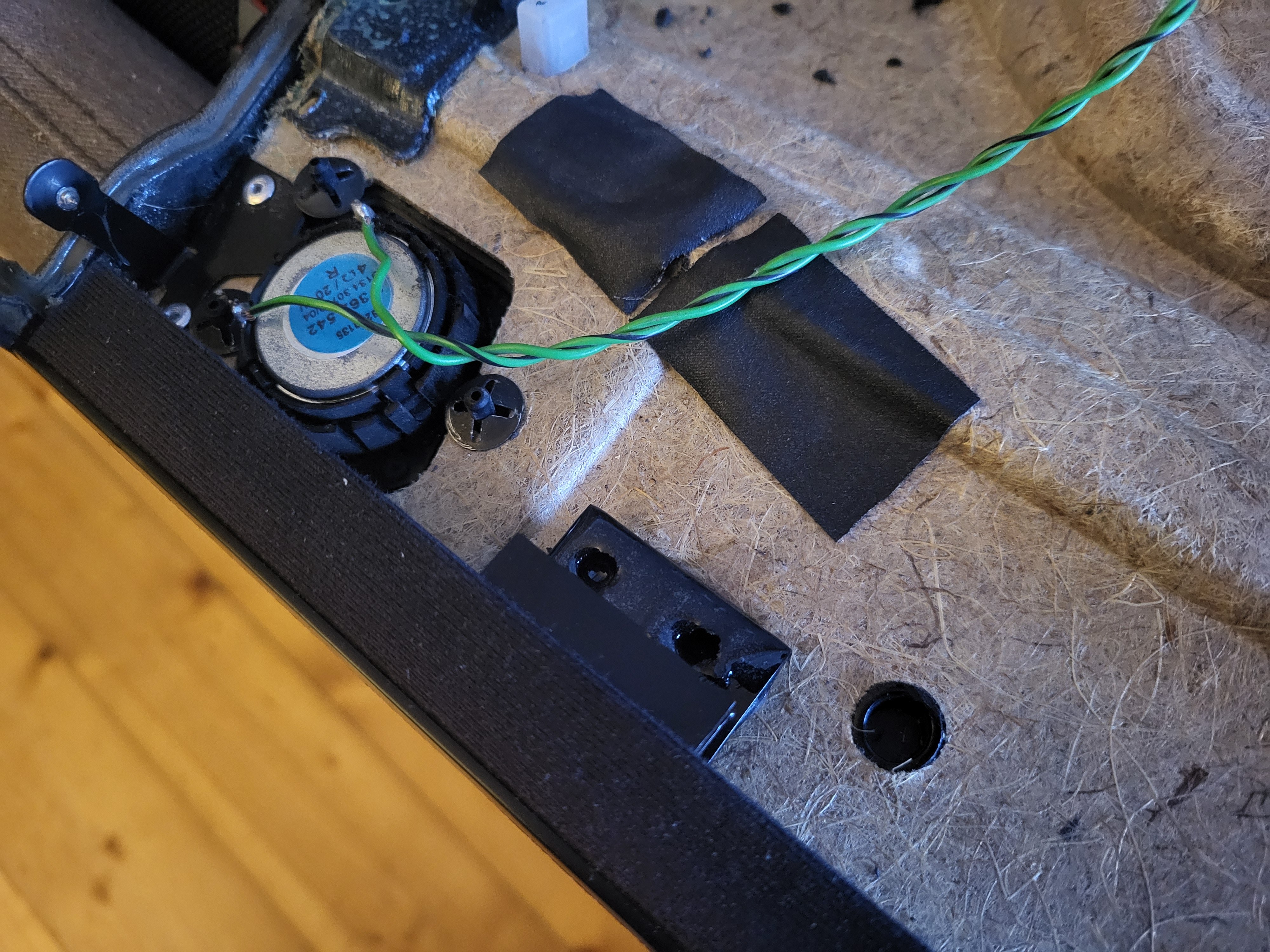

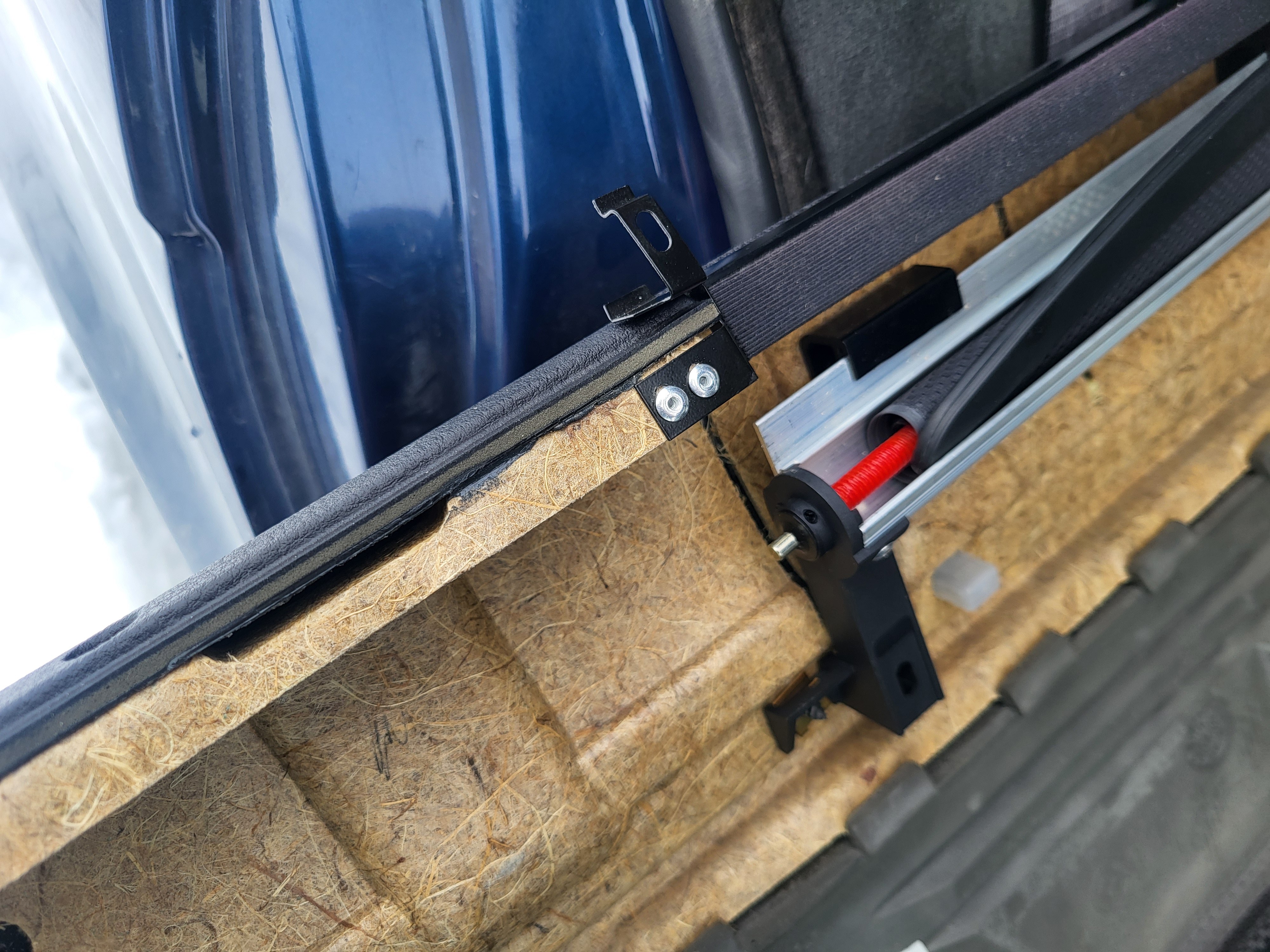

Så til montering på bil, trimdelen på toppen av vinduet er også annerledes for å holde kroker til gardinene.
Her så er det bare plastikk på plastikk, og krokene skrus fast i ekspansjonsmuttere som bare bankes på plass i hull allerede i døra.
Nedre vindutrim på plass
"klipsmutter" har også allerede hull i døra laget fra før, her er det bare å fjerne teipen som forsegler døra og smelle det på plass.
Siste braketten som boltes fast til døra også naglet på plass, venta med den til slutt for å være sikker på at det skulle line opp med hullet i døra, denne skrus fast bak den minste gardinen.
20260227_133022.thumb.jpg.749174a1d91cd9cda46f3119fcecf3d4.jpg20260227_132700.thumb.jpg.645c10b2ce33a2c107c638cbbbe75094.jpg
og vipps så var det gardiner i dørene mine også

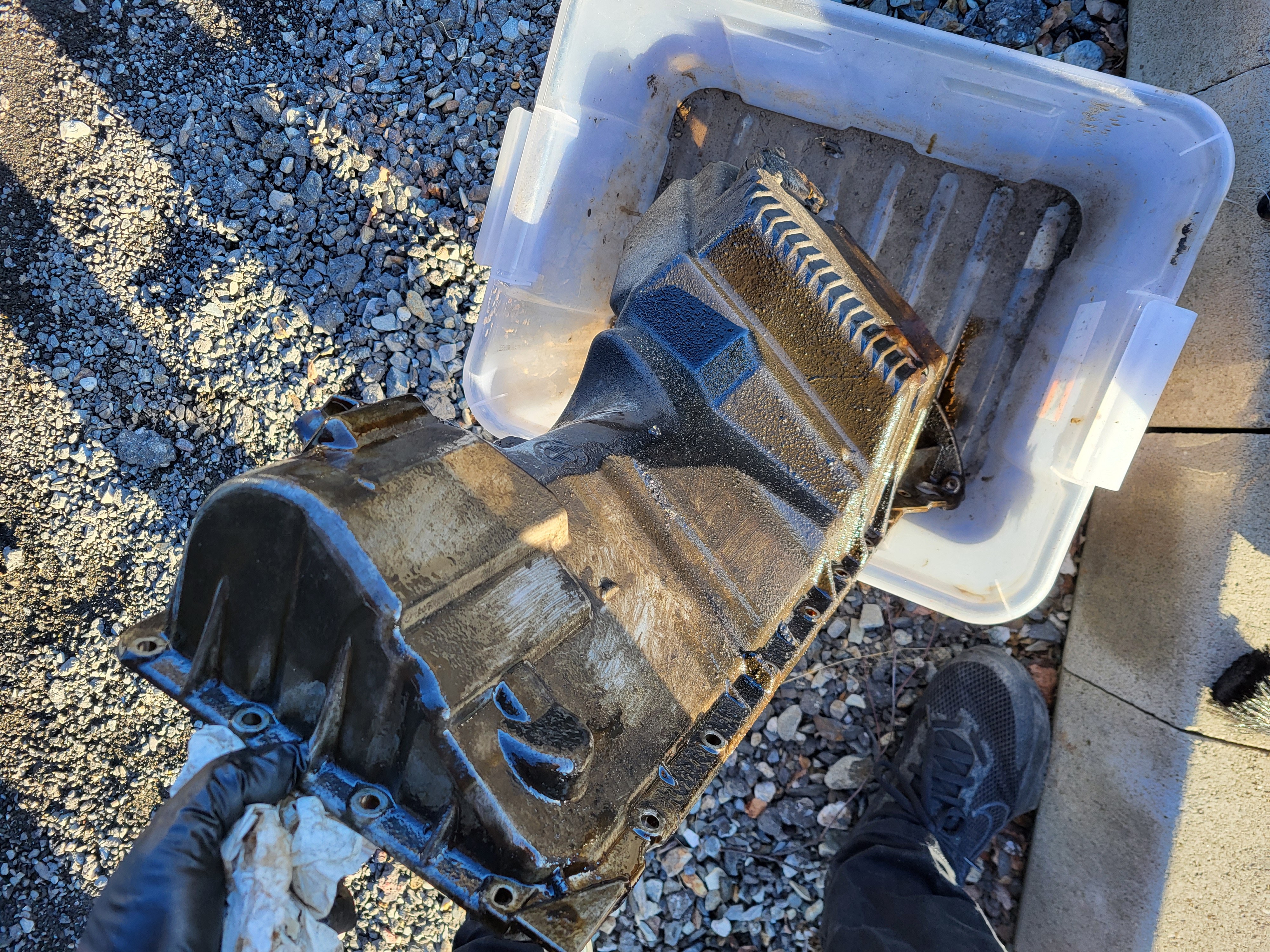

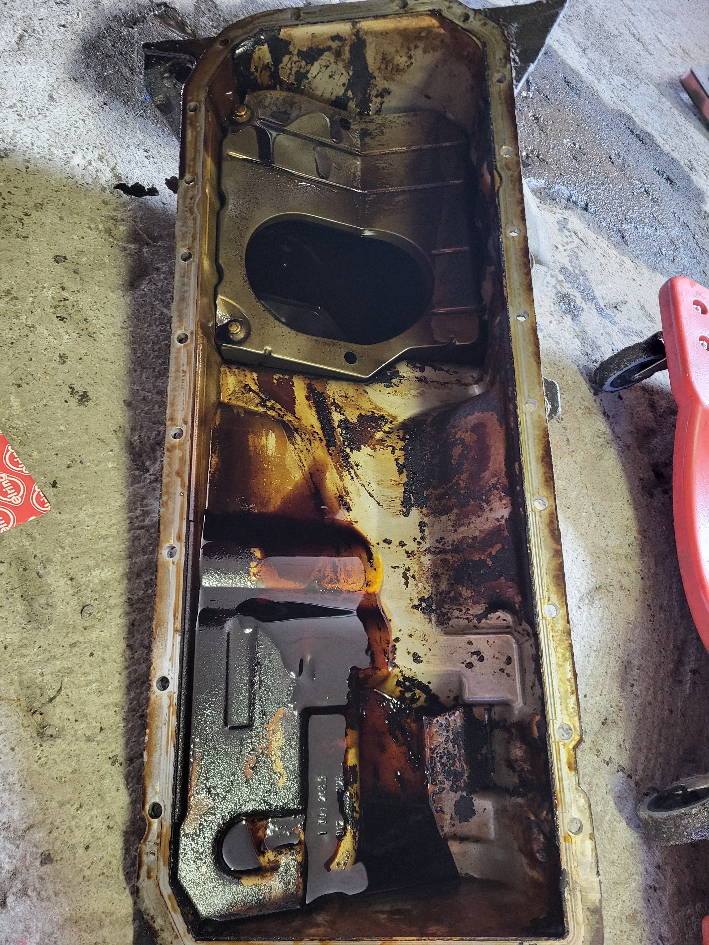

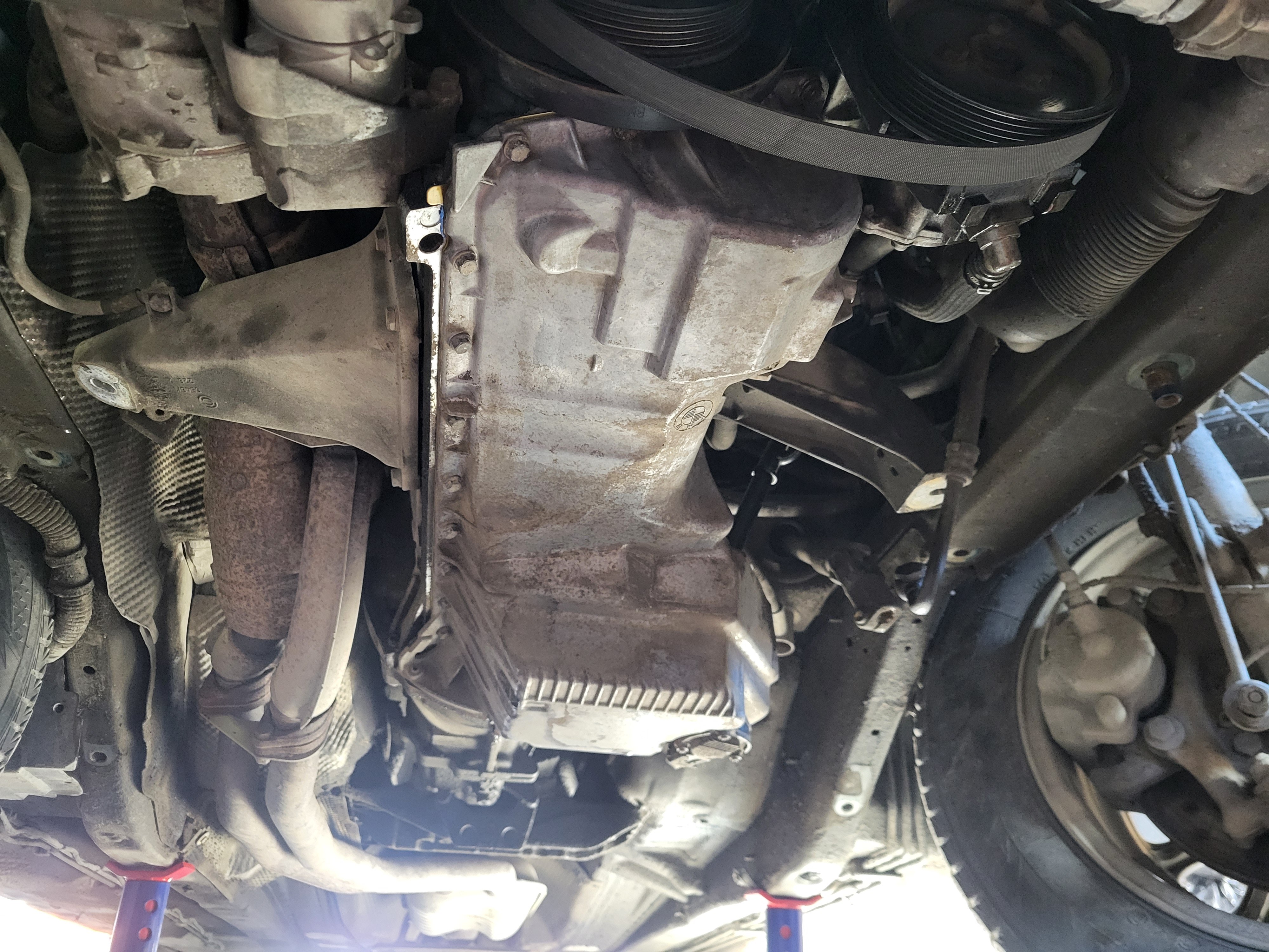

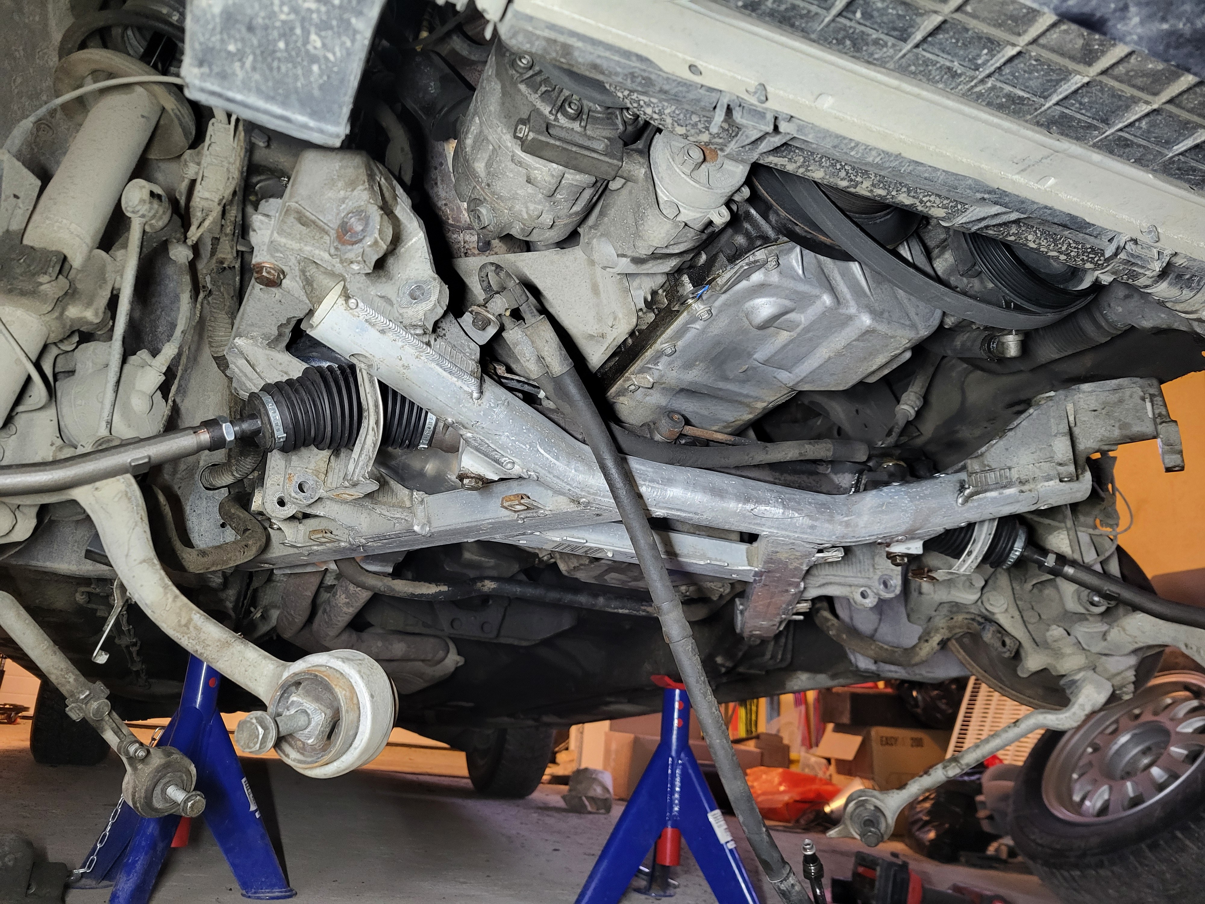

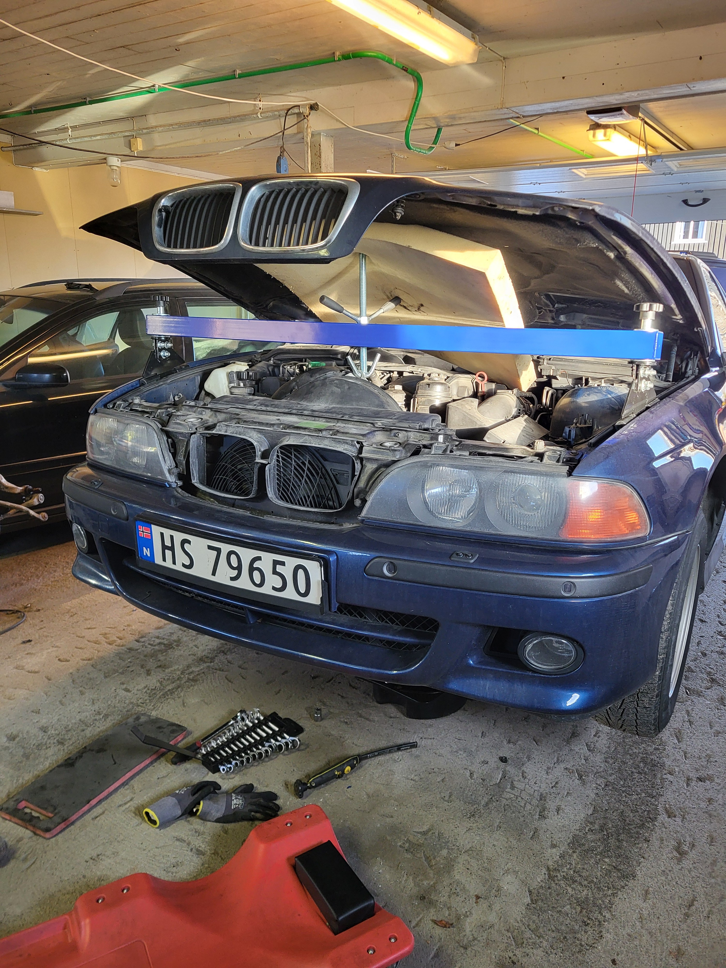

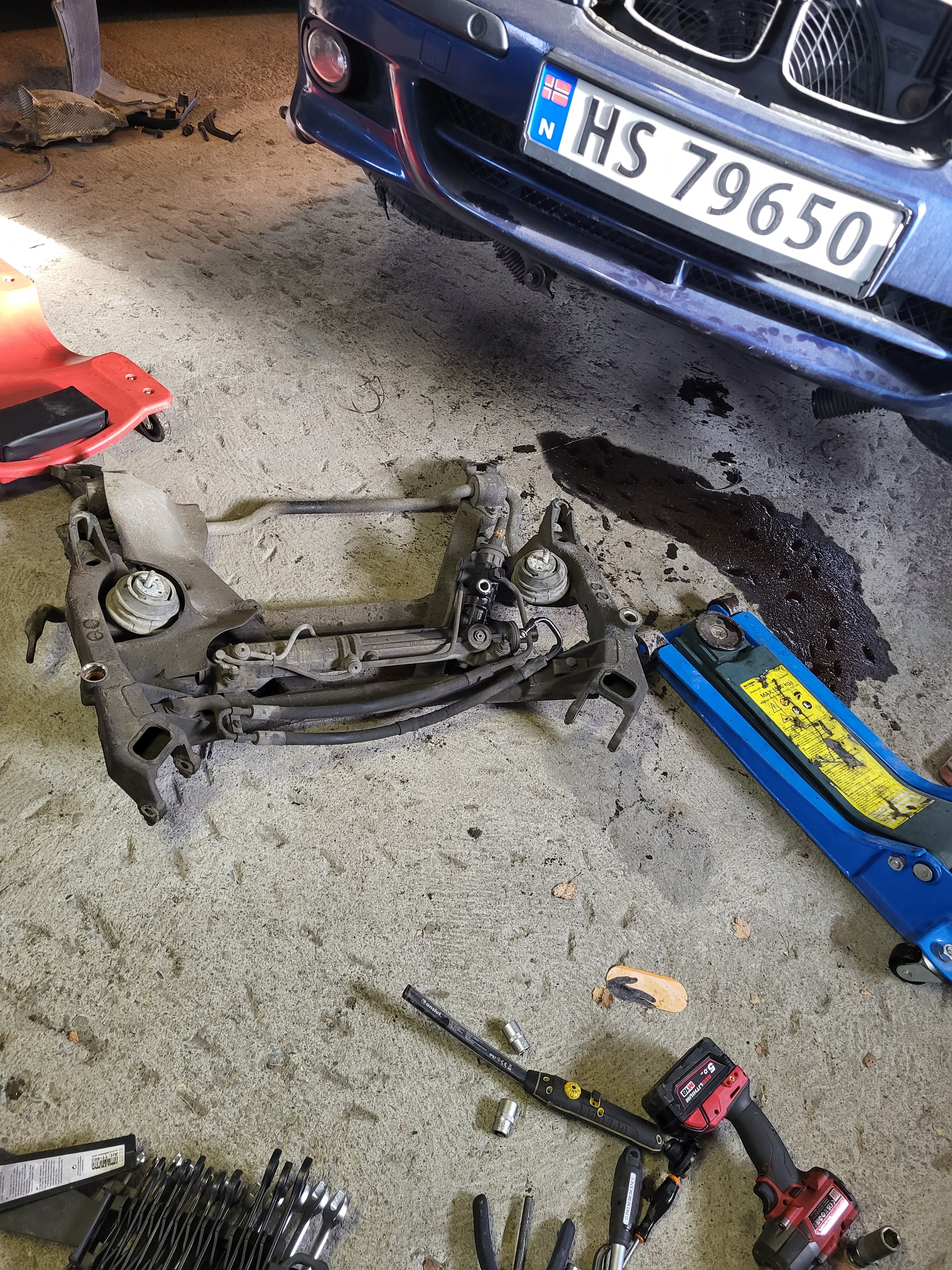

Det meste av arbeidet er å enten senke ned travers eller å ta den helt ut, så jeg gjorde mange jobber i 1 når jeg først holdt på her. Blandt annet ny bunnpanne pakning som har svetta en stund, motorfester, nye indre og ytre endeledd og foringer til stabstaget.

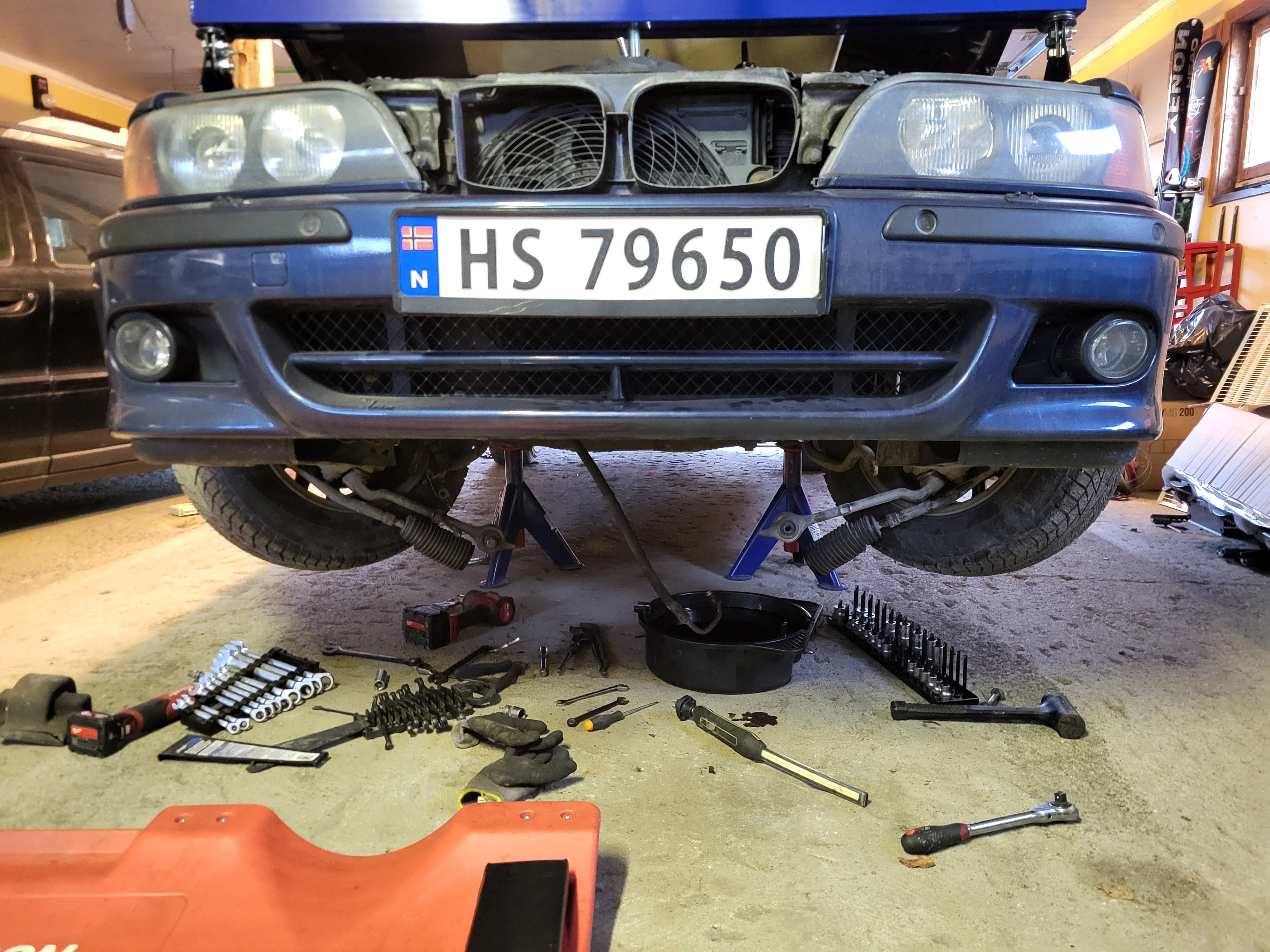

Bil på bukk, motoråk på plass
20260320_171102.thumb.jpg.a6907286b4db3da1cd1a684c17afc91e.jpg20260320_182243.thumb.jpg.5e46e3296fafd832f724eb8261b7170a.jpg
Travers ut av bil
Bunnpanne ned
20260330_172306.thumb.jpg.ceed60beb9ea042f22733bf0330dd34f.jpg20260330_172254.thumb.jpg.012447bee202abd68eb9e3545779a020.jpg

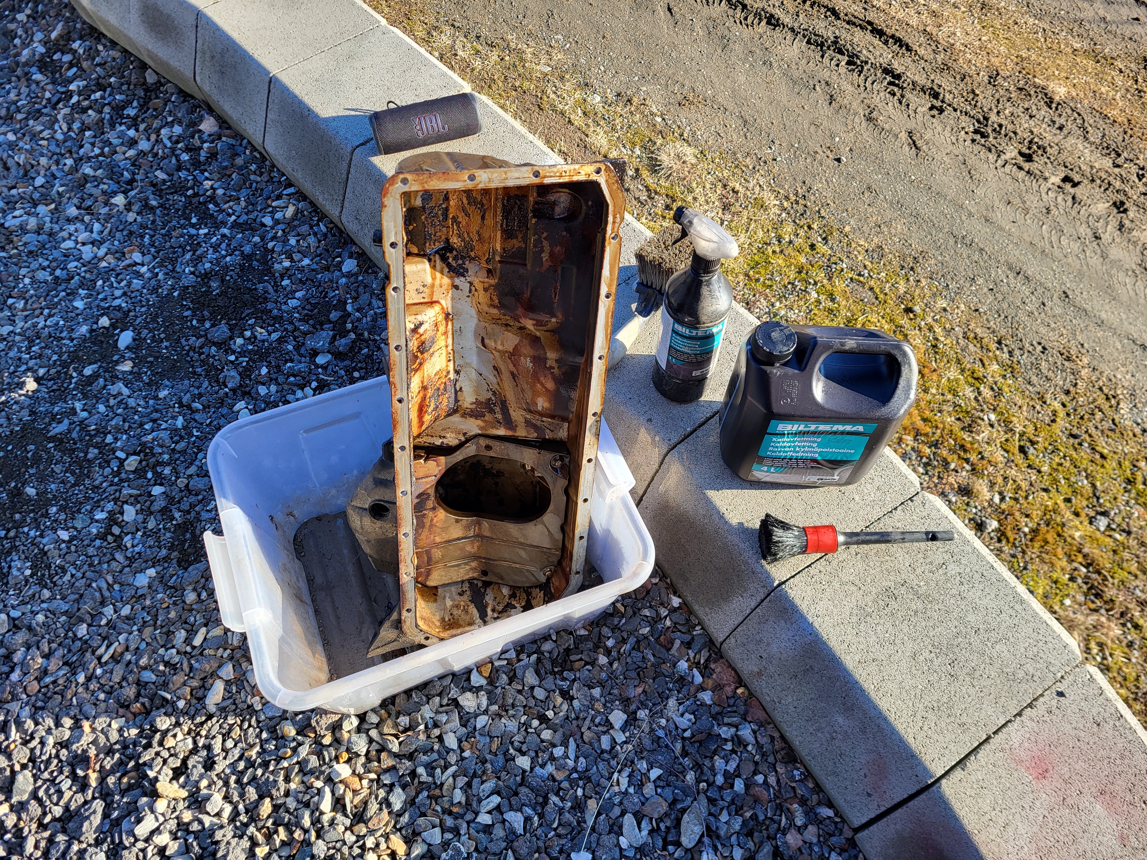

Den må vaskes så klart
20260330_175555.thumb.jpg.42c503d7de678a674a84b9bb17465b19.jpg20260330_175600.thumb.jpg.7715aa63d0ad173e0ced5b8564d881b6.jpg

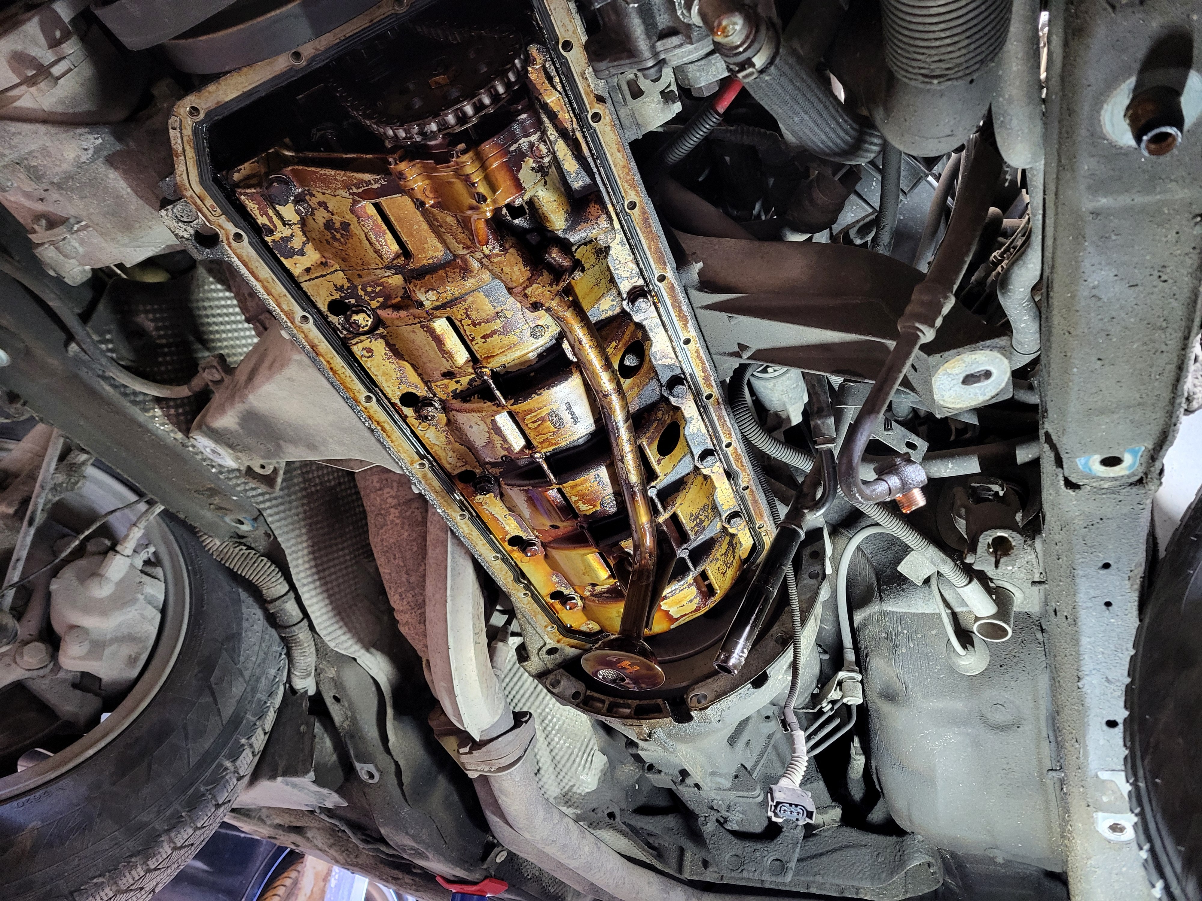

Inn igjen med ny pakning, alle overflater ble forberedt med en god rens, og pakningsmasse på skjøter mellom div panel på blokka.

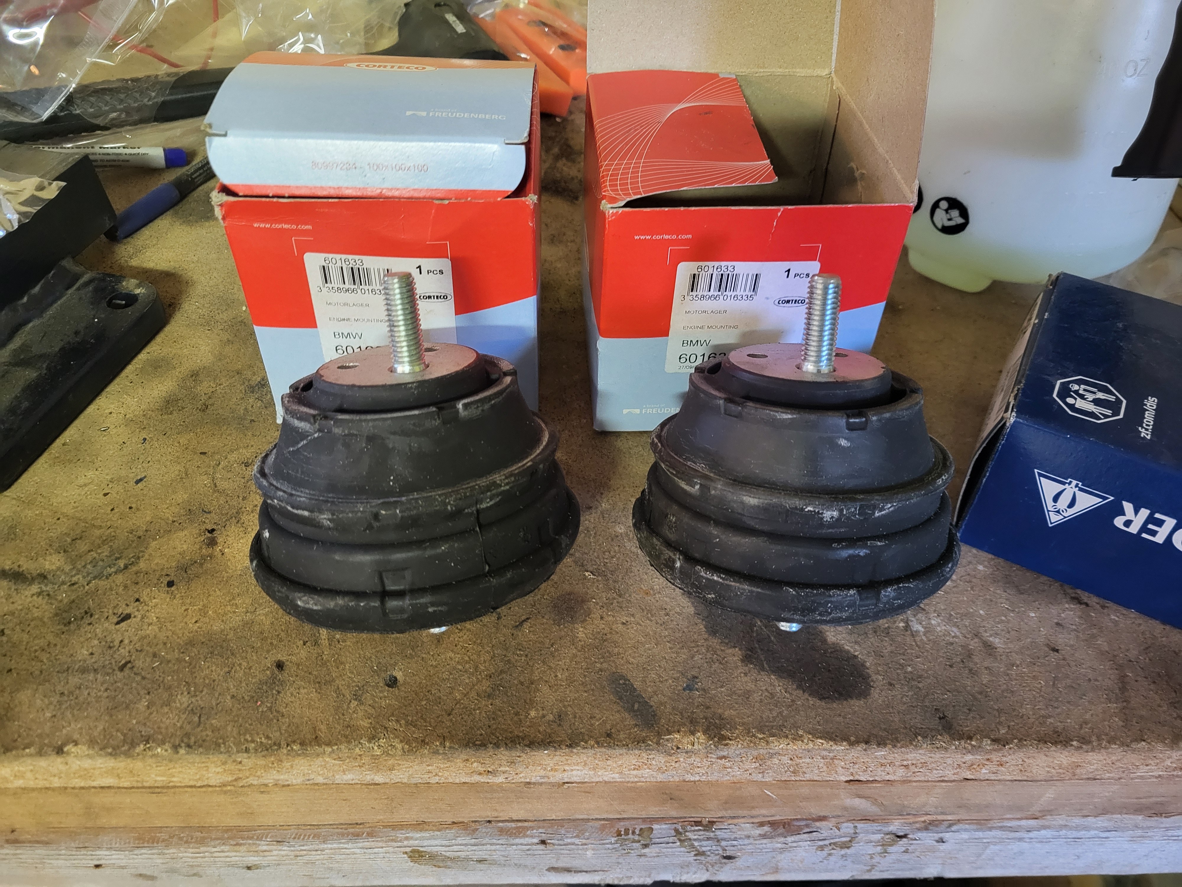

Motorfestene kjentes ikke dårlige ut, men jeg kjøpte inn nye corteco likevel, og hvorfor ikke

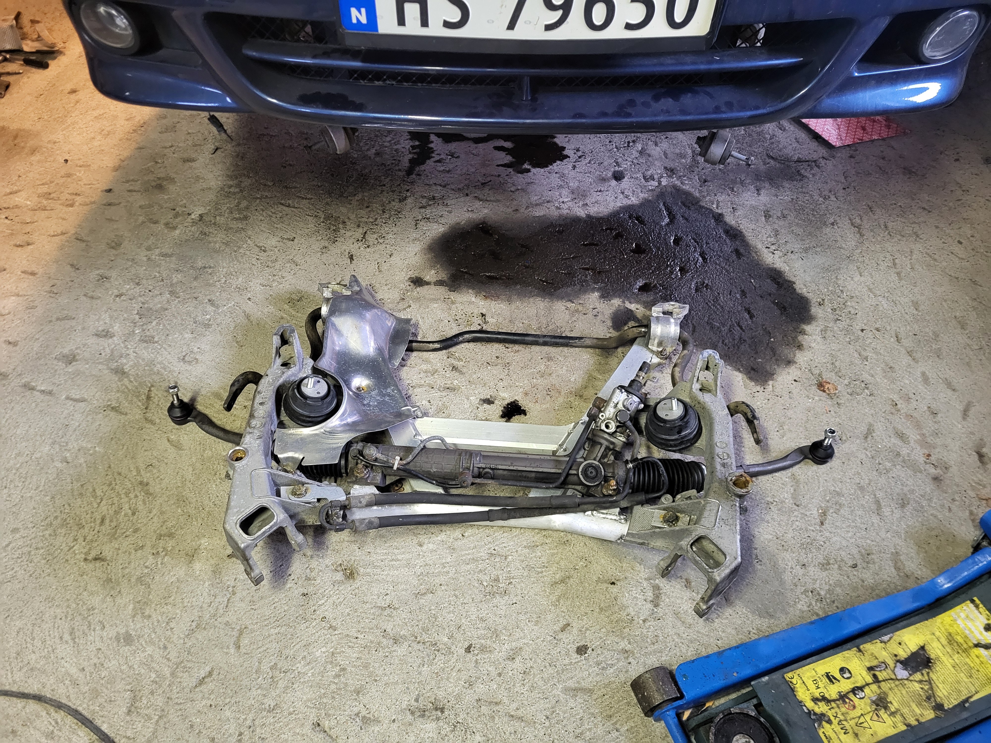

"ny" travers med servotronic tannstang klar til å settes på bil, med nye endeledd, foringer på stabstag.
20260401_183418.thumb.jpg.452a590b69c2ae748c681cc26a1b874e.jpg20260401_190705.thumb.jpg.56bb7f4ce89d9bdef725729743aeab20.jpg
Travers på plass, vaska og mye nye deler.

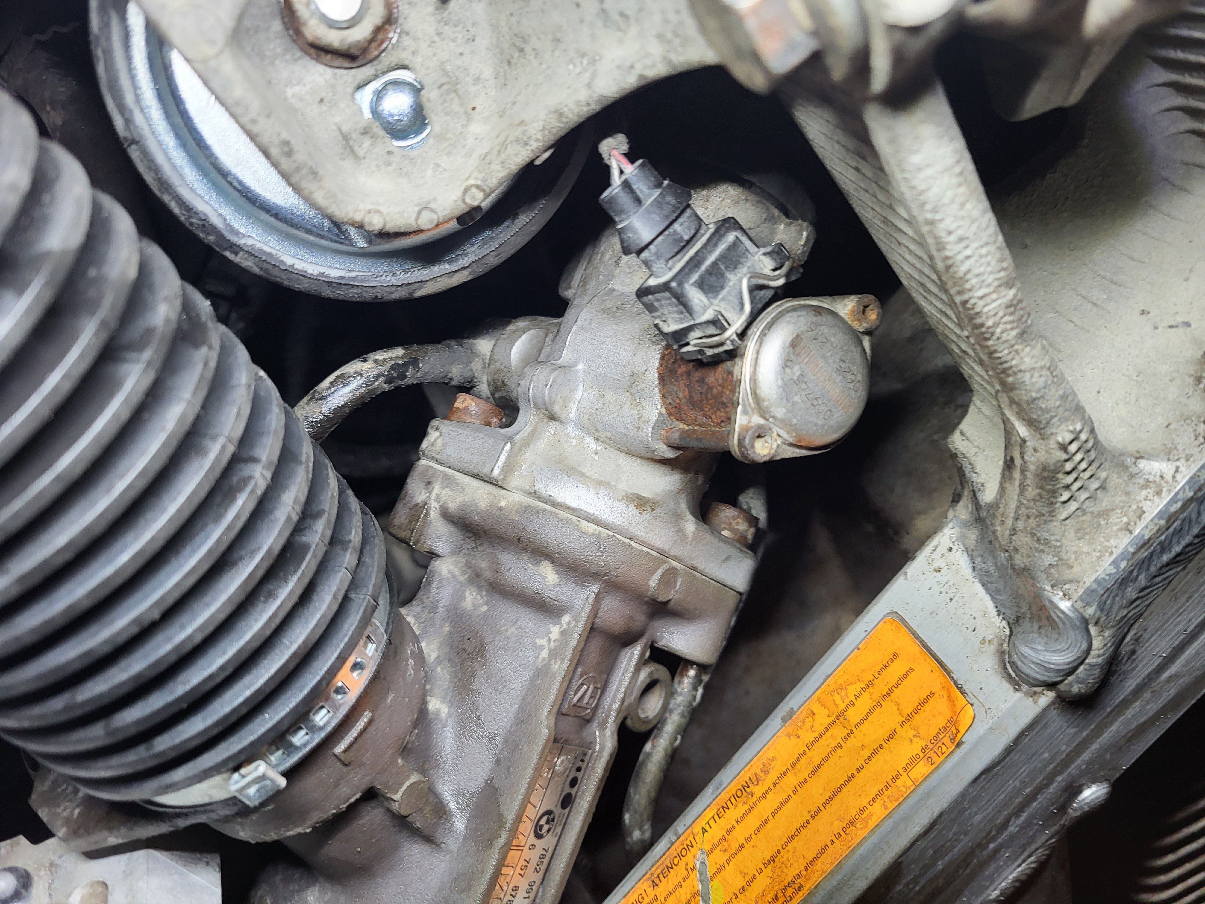

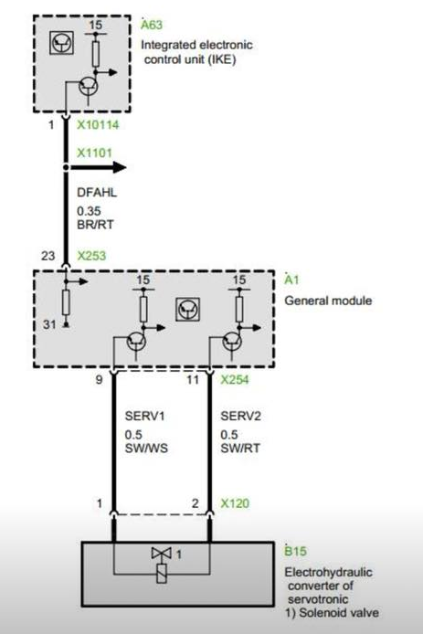

Så over til hovedpoenget med innlegget, servotronic retrofit:
Koblingsskjema

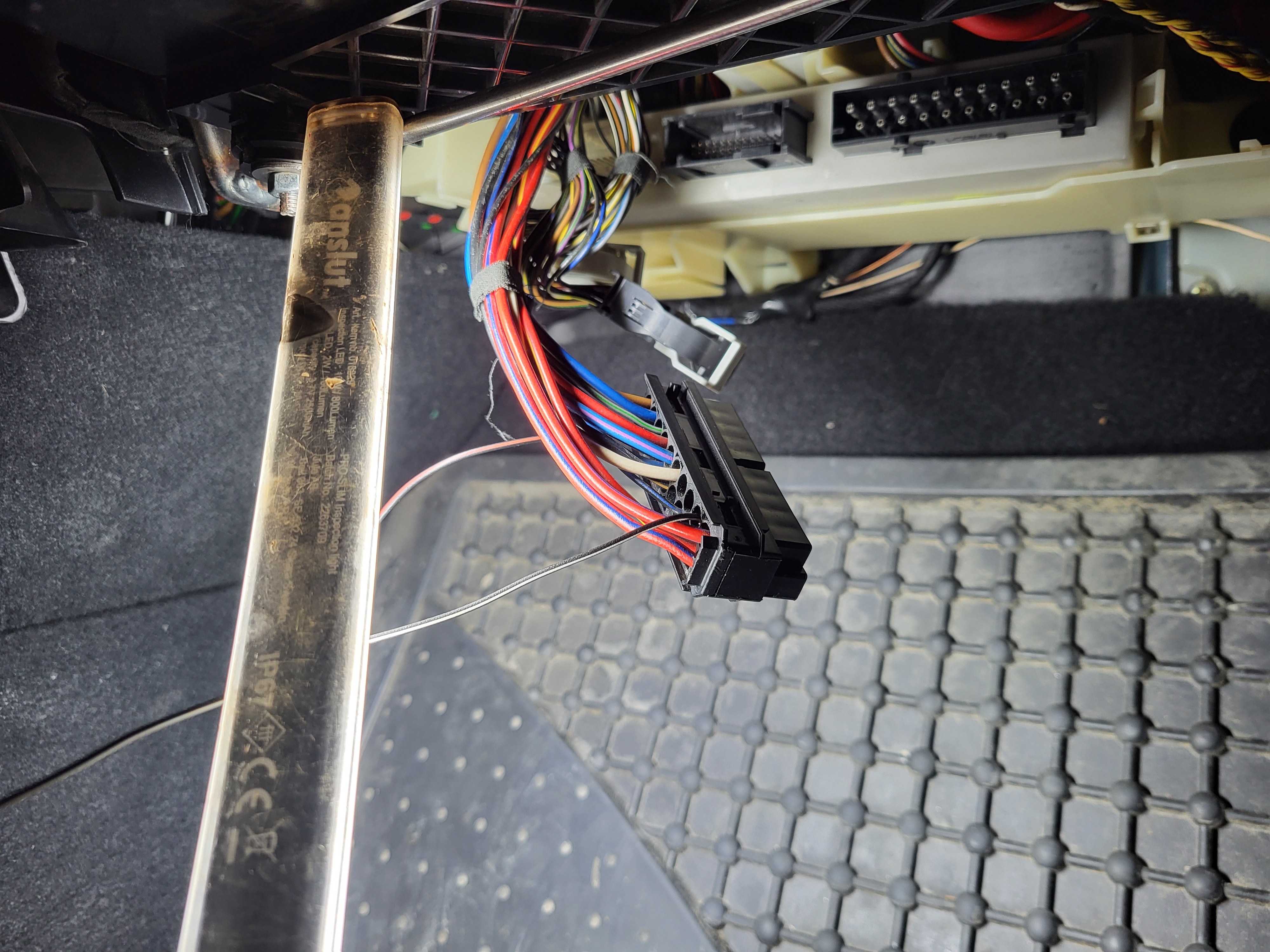

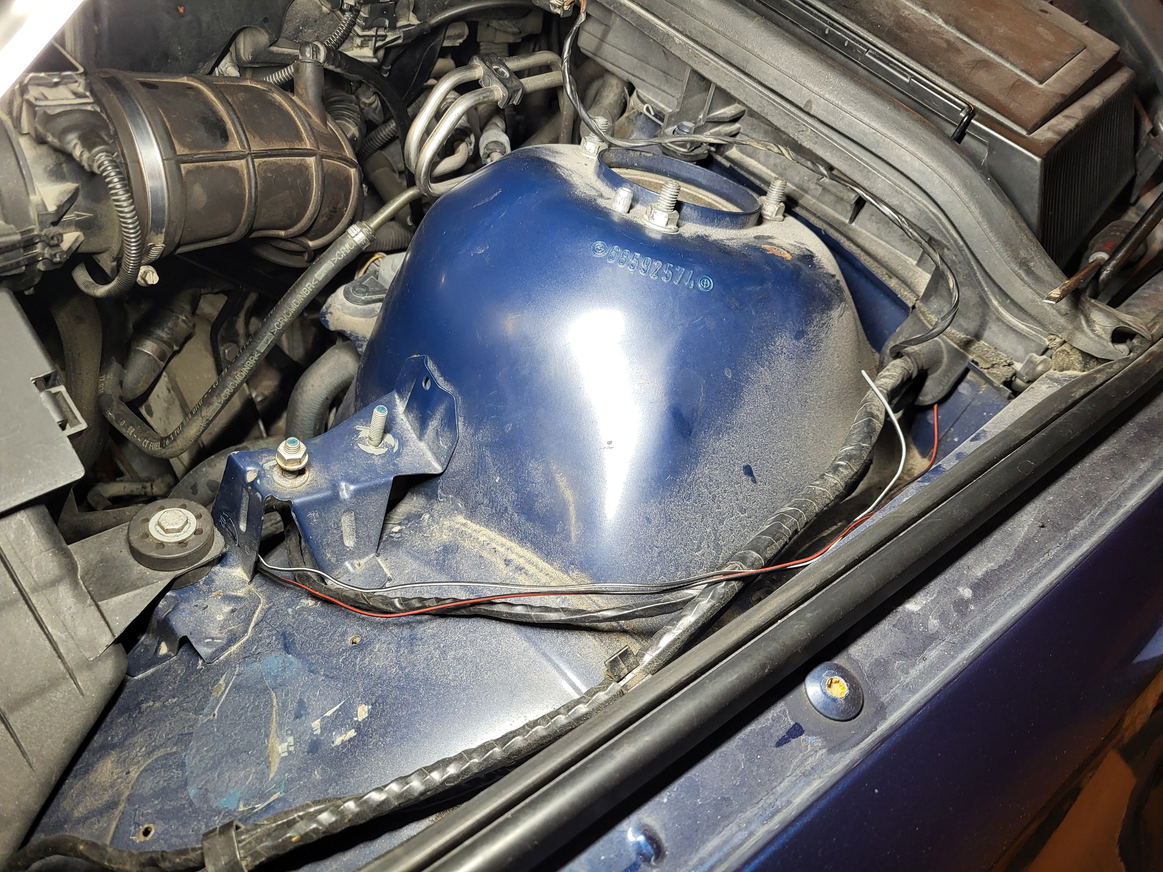

Ledningene går til kontakt på tannstanga
Her smyger ledningene seg foran dempertån og ned bak slangene til varmeregister, herfra går de inn under kabinfilteret og inn i kupeen gjennom brannveggen
Beklager for møkkete motorrom, tok meg ikke bryet til å detaile det når det fortsatt var mye søle, sørpe og gris på veiene

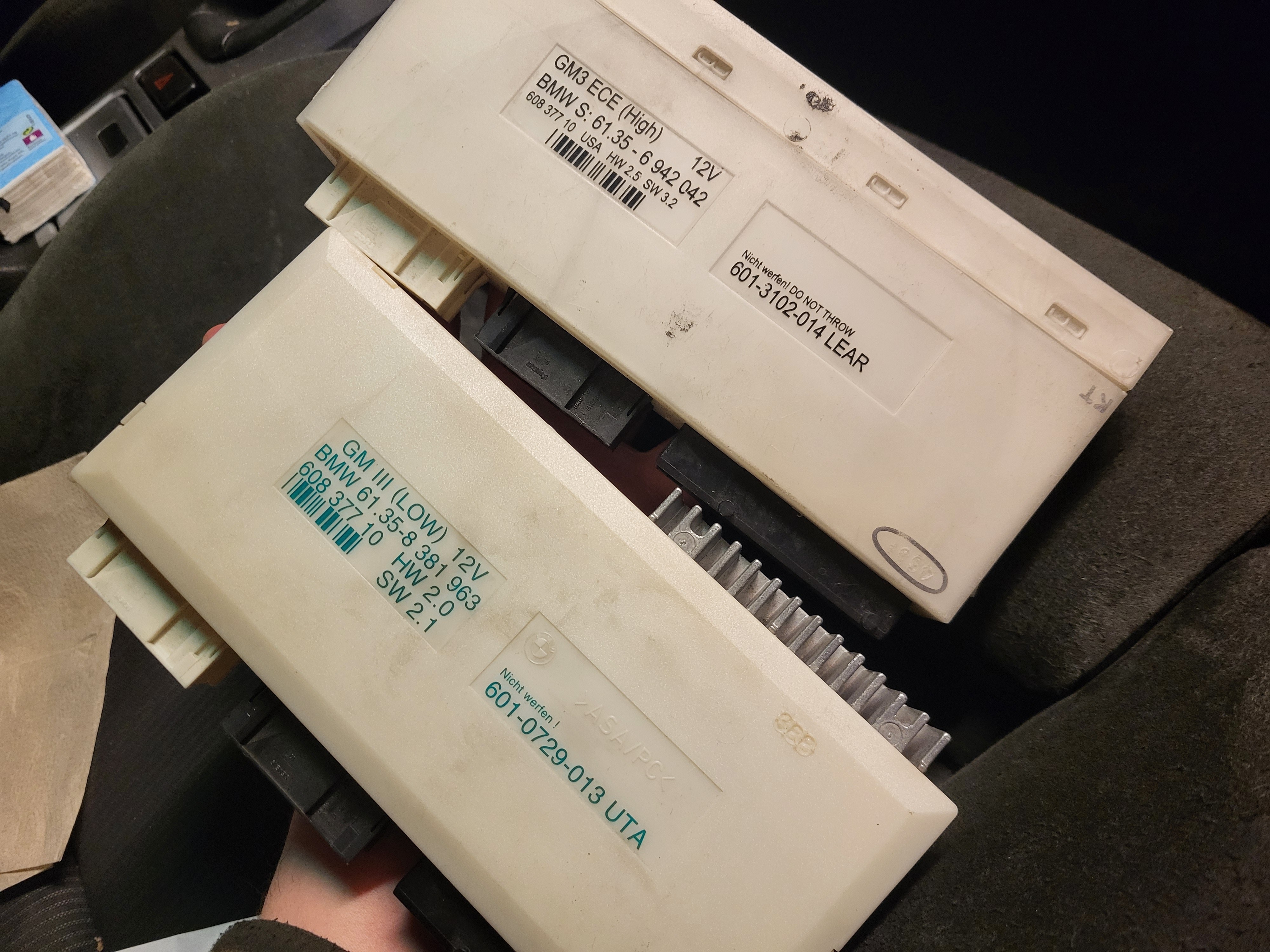

Pin 9 og 11 på den store kontakta til GM3
Jeg måtte oppgradere/bytte GM3 da min bil kom med "low" versjonen

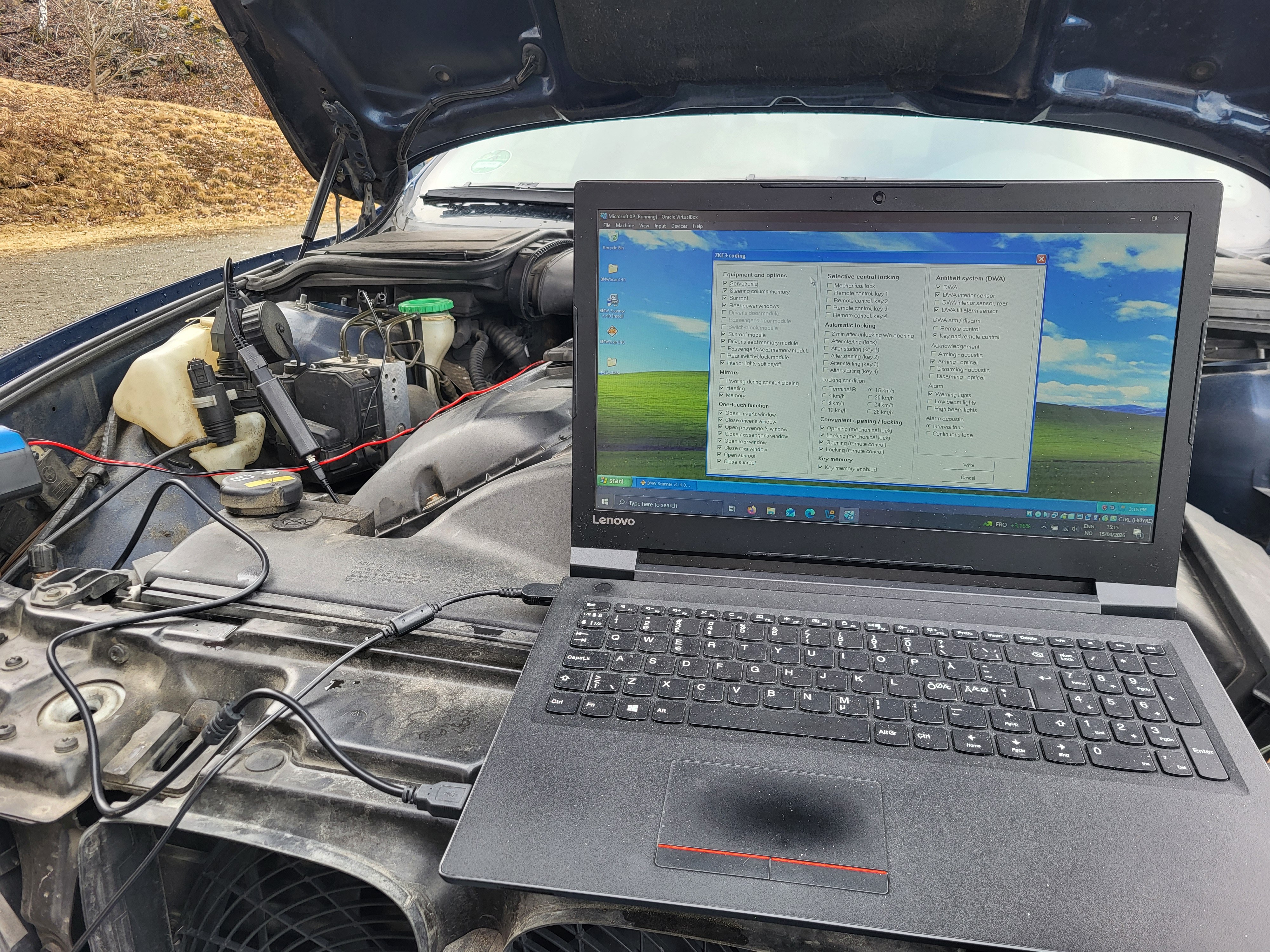

Og til slutt, koding
Jeg fikk det til å fungere, til man kommer seg opp i fart. Da strammer tannstanga seg og blir steinhard uten at den løser seg opp igjen ved parkering eller manøvrering i gå-fart. Jeg tror det er solenoid som er dårlig eller trenger en god rens evt pakninger. Dette skal jeg sjekke opp igjen når garasjen blir ledig.
Posted (edited)
Mål motstand på solenoid, skal være mellom 7 og 9 ohm.
og du er sikker på at du har hastighetssignaket fra ike til gm3 ?
Det er også ei bittelita sil som sitter mellom solenoid å tannstang, denne er løs å har lett for å forsvinne når du tar ut ventil.
Jeg skal dobbeltsjekke at hastighetssignalet er der, hørte mye motsiende svar når jeg søkte på nett/forum og hørte rundt 🤔 Den blir lett igjen når jeg tar av batteriet i noen minutt til jeg kommer meg opp i fart, så jeg vil nå tro at det er der
Posted
 Janei jeg måtte legge opp den ledningen på 2003 525d’n jeg hadde. Ser fort om det er noe i pin23 på den hvite kontakta inn på gm3
