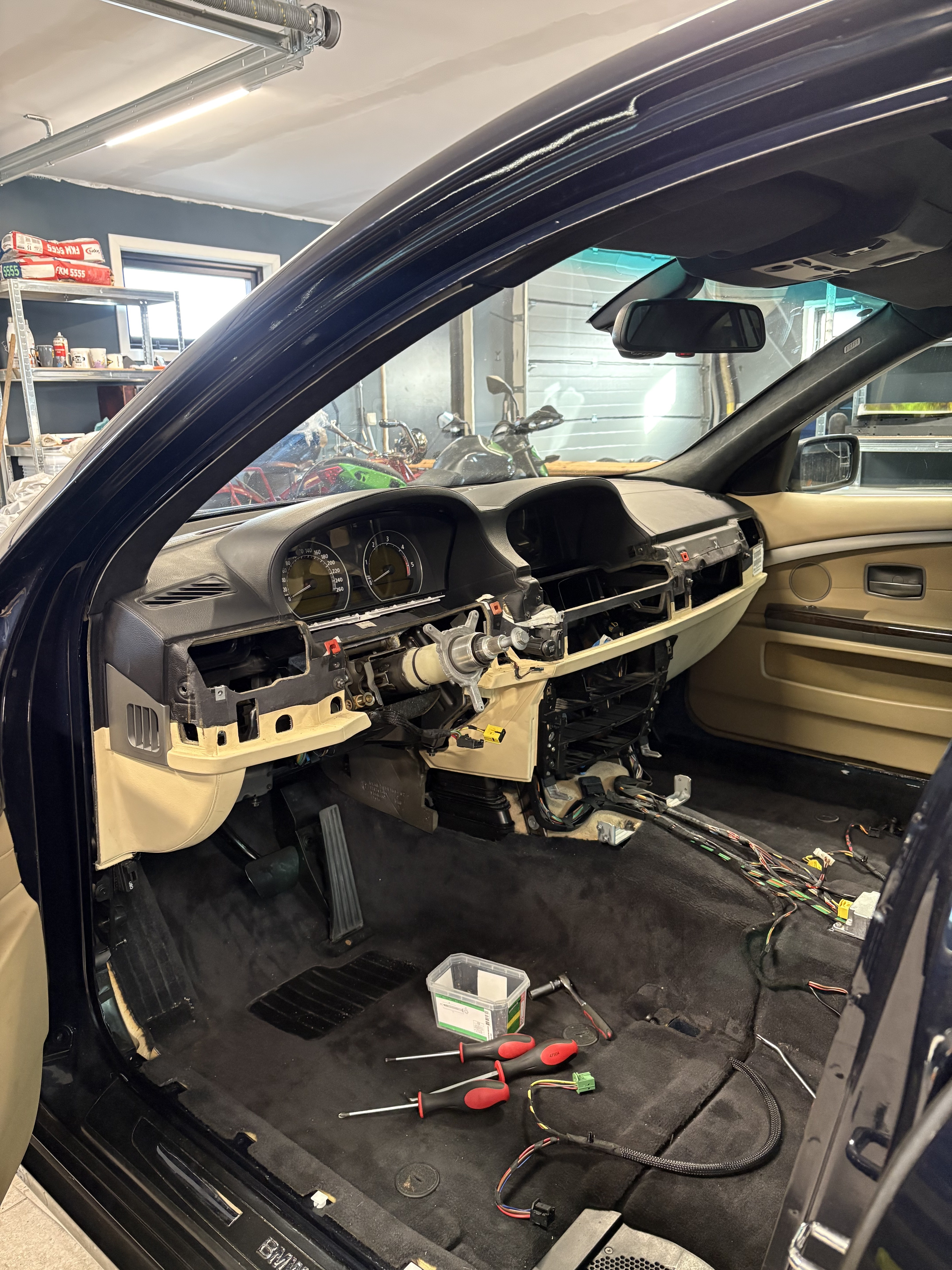

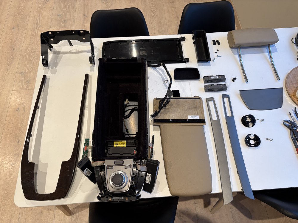

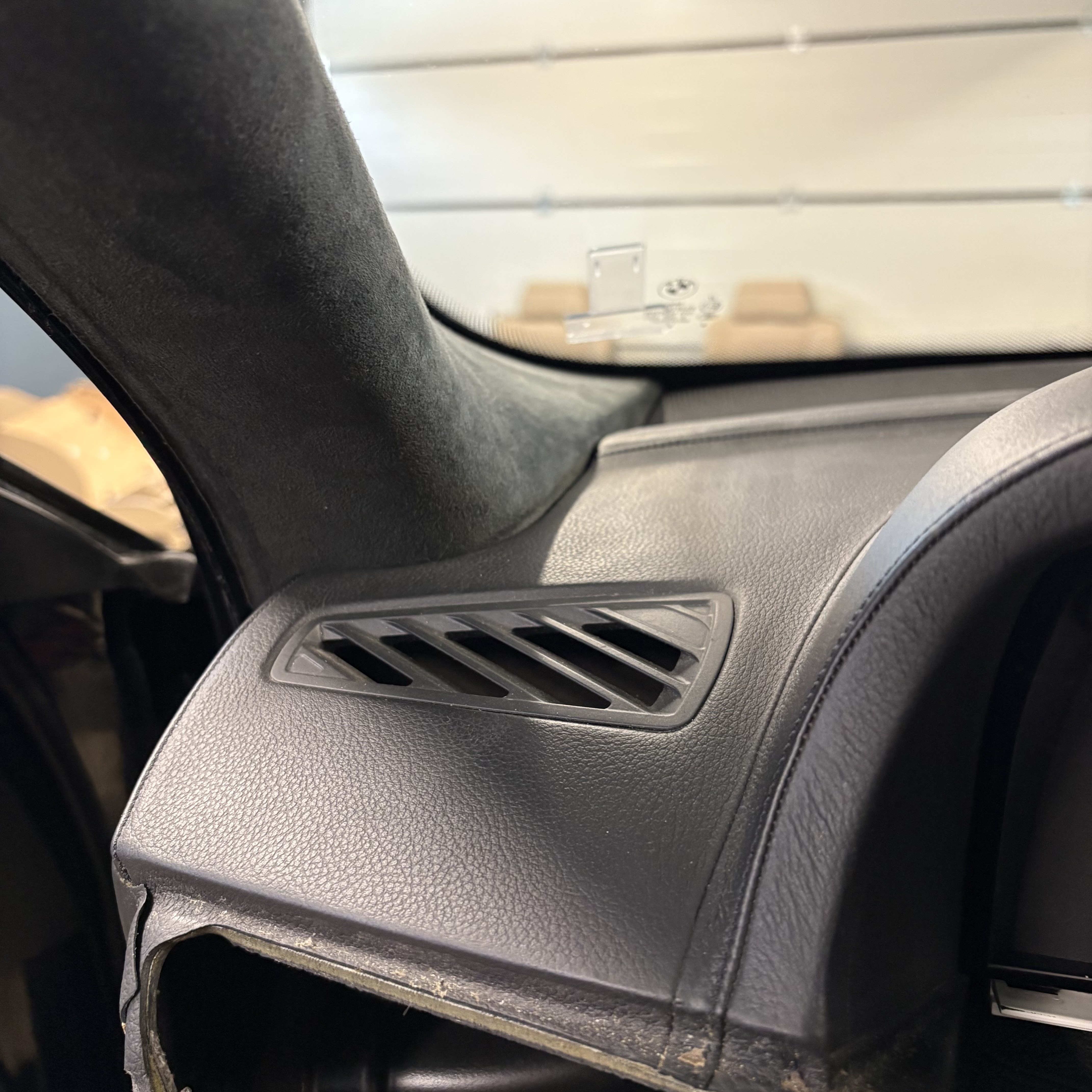

ehaugsnes Skrevet Februar 21 Forfatter Skrevet Februar 21 Nå er det for seint og snu😅 har fått demontert det meste som trengs nå. Mangler dørtrekk, så skal jeg finkutte gulvteppe irundt varmeapparat. Heldigvis kan jeg legge det beige oppå det sorte og kutte med litt overlapp slik at jeg kan justere det tilnærmet perfeksjon. Og ta ut varmeapparat for og få skifta alt det gidder jeg ikke😅 ingenting blir synlig, og det vil i teorien ligge 100% som orginalt foruten annen farge under varmeapprat og et lite kutt der hvor skillet går. Målet for morgendagen er og få inn fremste del av gulvteppet og muligens dash😊 Det er noen deler og holde styr på, men jeg har tatt bilder og notater, så håper jeg kommer i mål uten noen skruer til overs😅 synes alt virker logisk og bra satt sammen og. Det er bare det at det er veldig mye skruer. Marius2002, skoglund, Snagg30 og 16 andre reagerte på dette 19

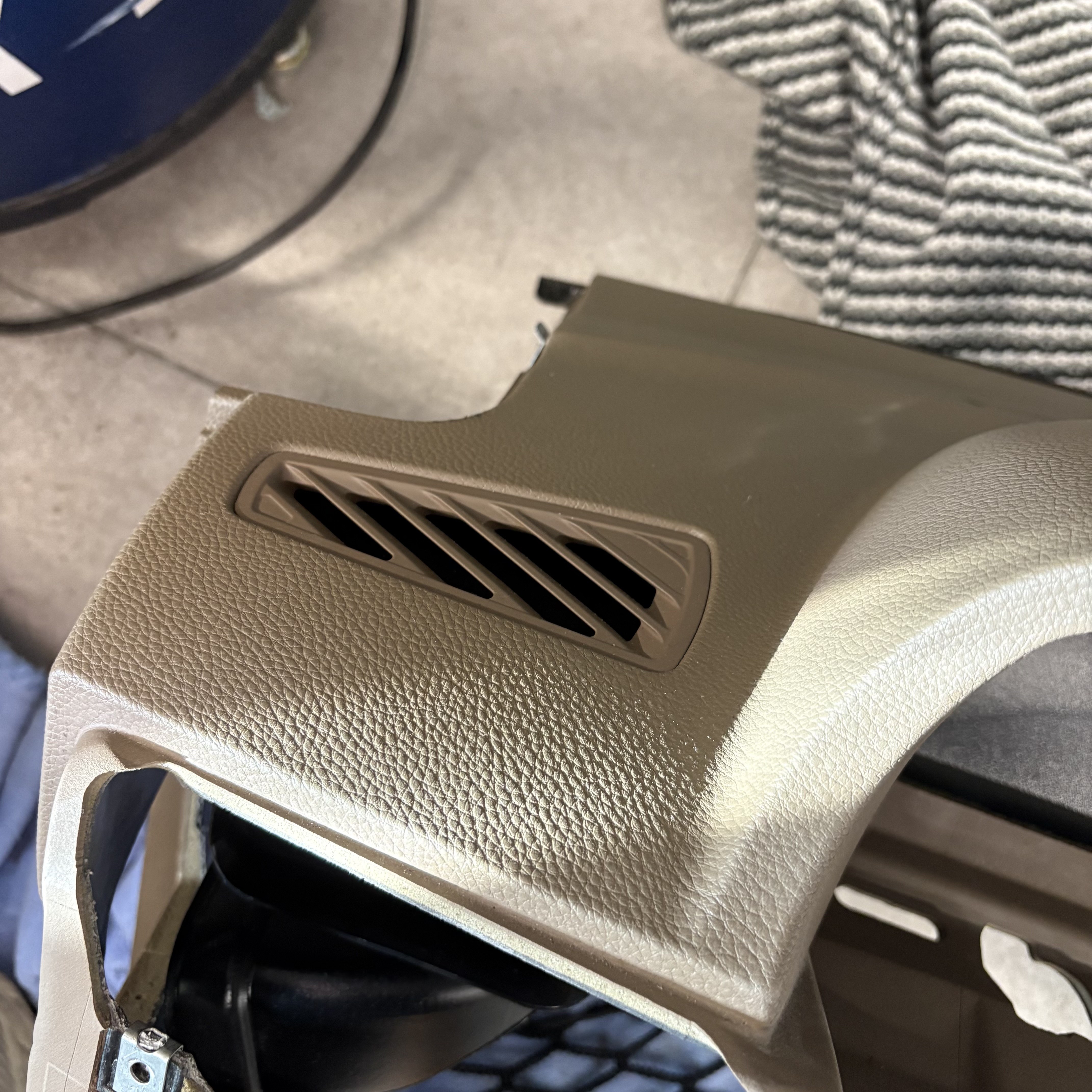

ehaugsnes Skrevet Februar 28 Forfatter Skrevet Februar 28 Omsider fått knota inn det nye dashbordet idag. Huff for en jobb det var😂 var frem og tilbake 3 ganger før jeg var sikker på at pakningene mellom luftelanaler og varmeapparat lå riktig. Men pent blir det😍 Tipper det beige dashbordet her føyer seg inn i rekken av tungsolgte bmw-deler😂 Bendik Kjellevold, Saltkjelen, HakonLimseth og 9 andre reagerte på dette 12
E.C. Skrevet Februar 28 Skrevet Februar 28 Kutting av teppe er faktisk OE måte å gjøre det på når man snakker bytte av fremre teppe, kan se det i TIS på E60-E61. Der sies det også at enkelte tepper kom med forhåndsmerkede kuttmerker, på de uten skulle man legge det gamle over det nye og kutte så det ble likt sveigis reagerte på dette 1

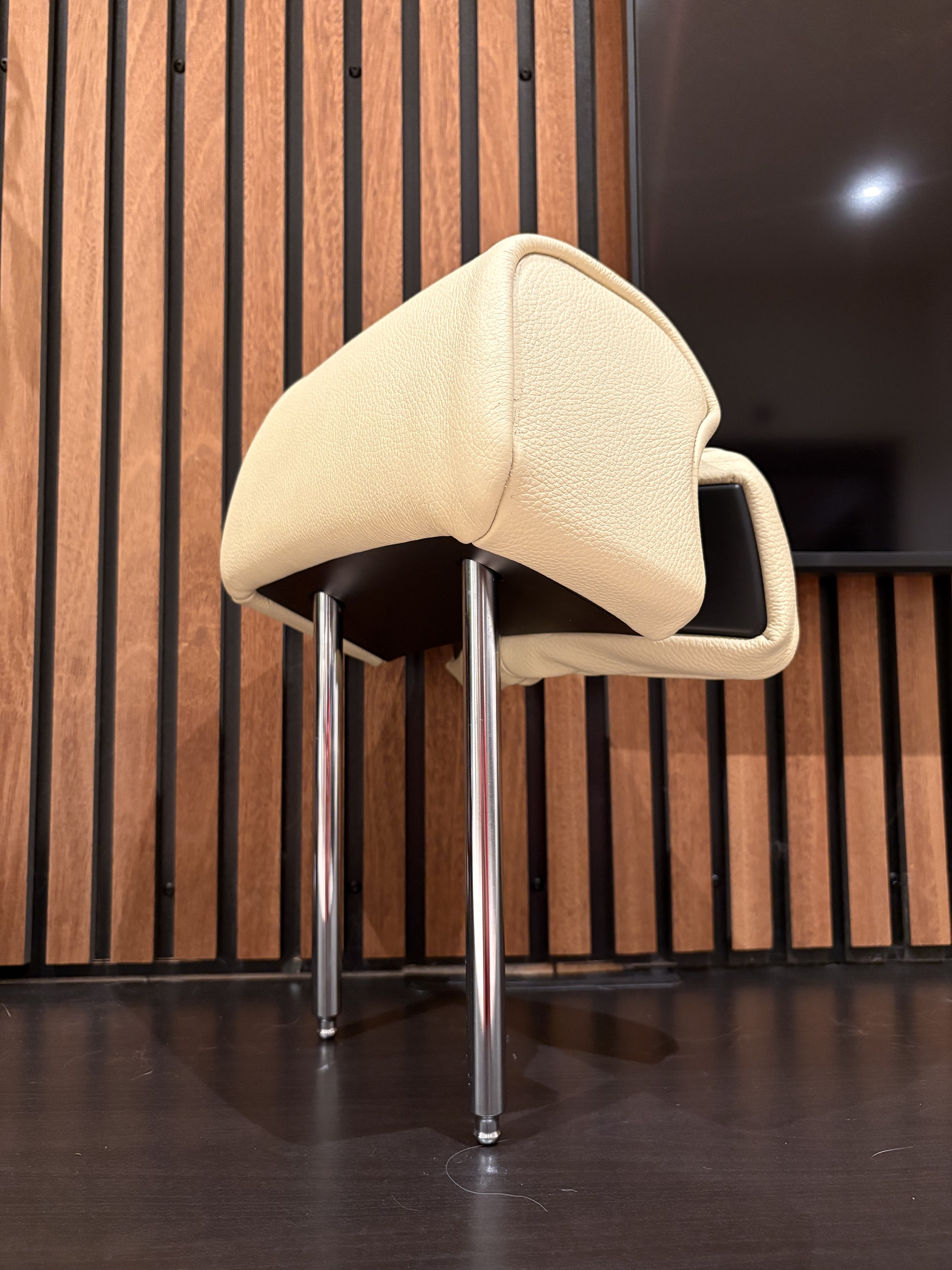

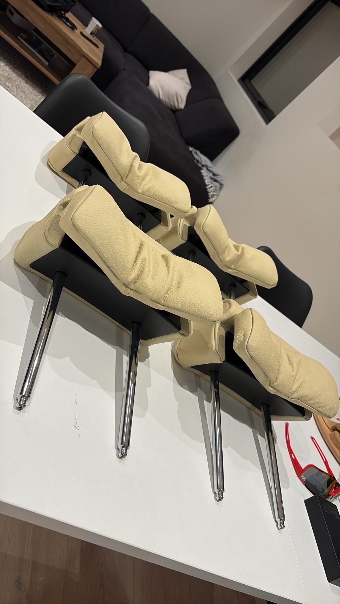

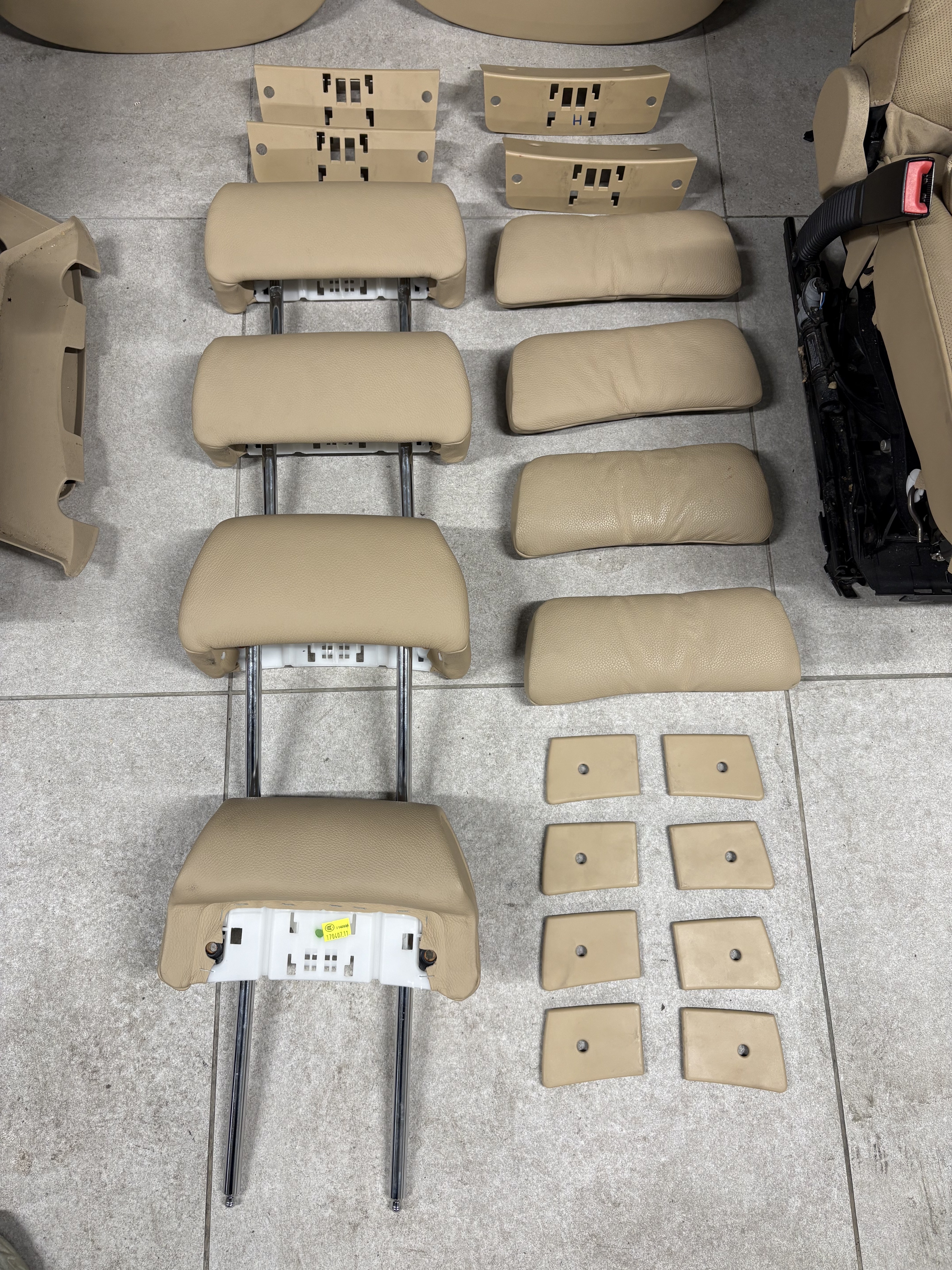

ehaugsnes Skrevet Mars 5 Forfatter Skrevet Mars 5 Omsider ferdig og demontere nakkestøttene. Litt jobb når hver nakkestøtte er justerbar, består av totalt 9 deler, og det er 4 stk av de😅 BimmerFan!, Tony Soprano, sveigis og 8 andre reagerte på dette 11

ehaugsnes Skrevet Mars 11 Forfatter Skrevet Mars 11 (endret) Nakkestøtter ferdig lakkert, og måtte bare montere ei nå ikveld! (I sofaen, under pausen av nok en sinnsyk kamp fra Bodø/Glimt😍) dette blir lekkert! edit; måtte sette ilag de siste etter kampen og. Ble ivrig😝 Endret Mars 11 av ehaugsnes mr.pingu, Marius2002, fupsaker og 19 andre reagerte på dette 22

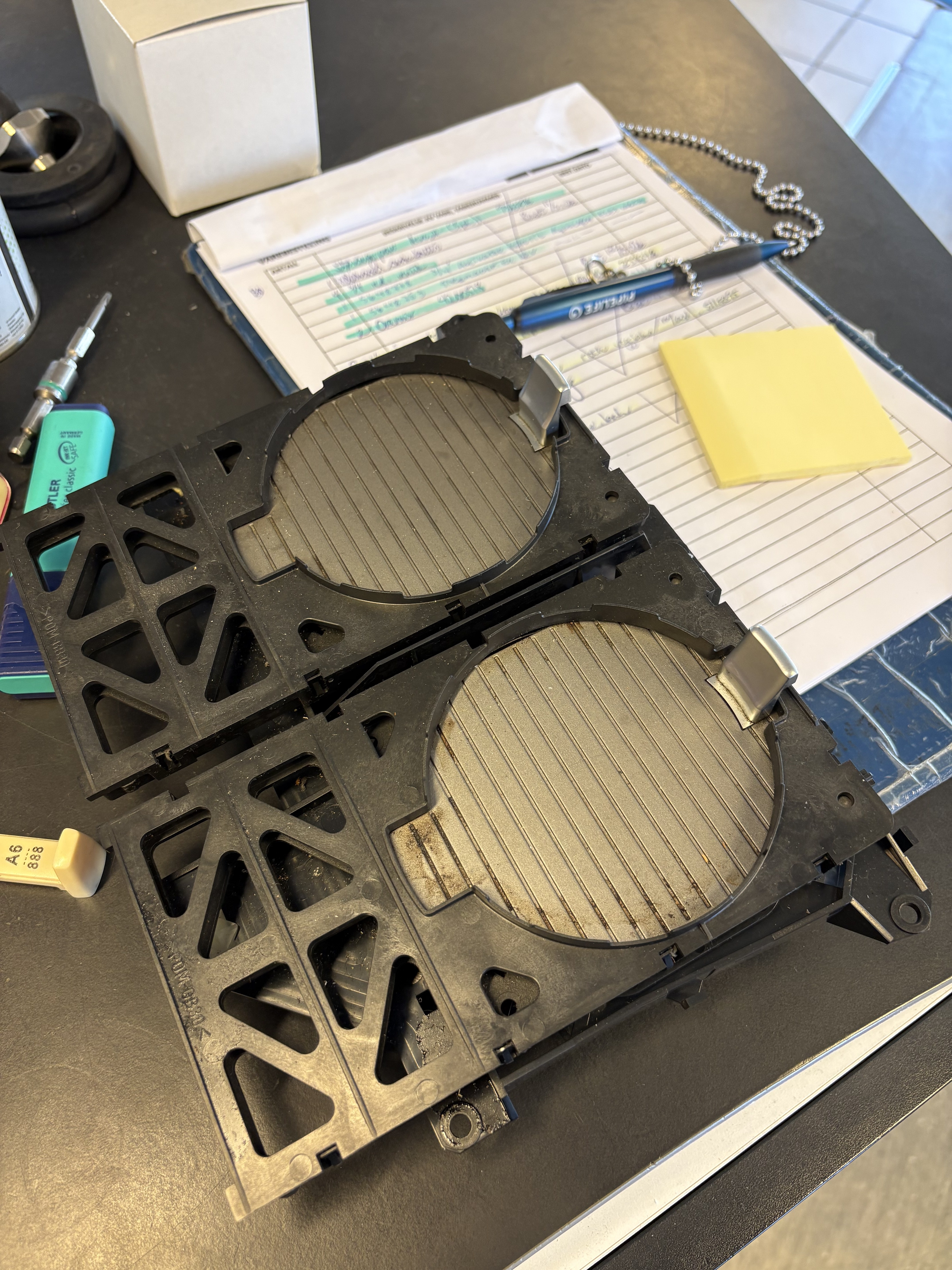

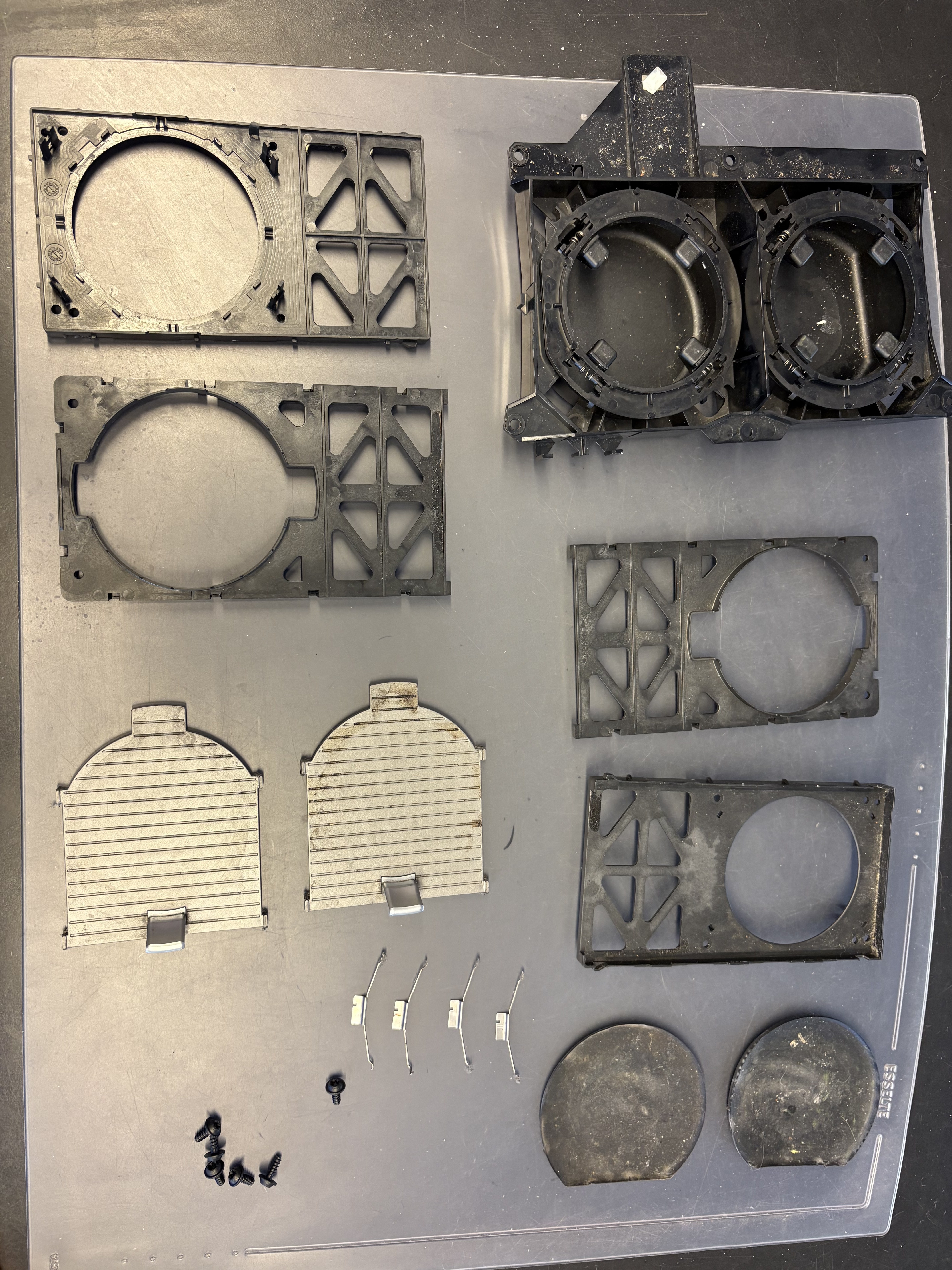

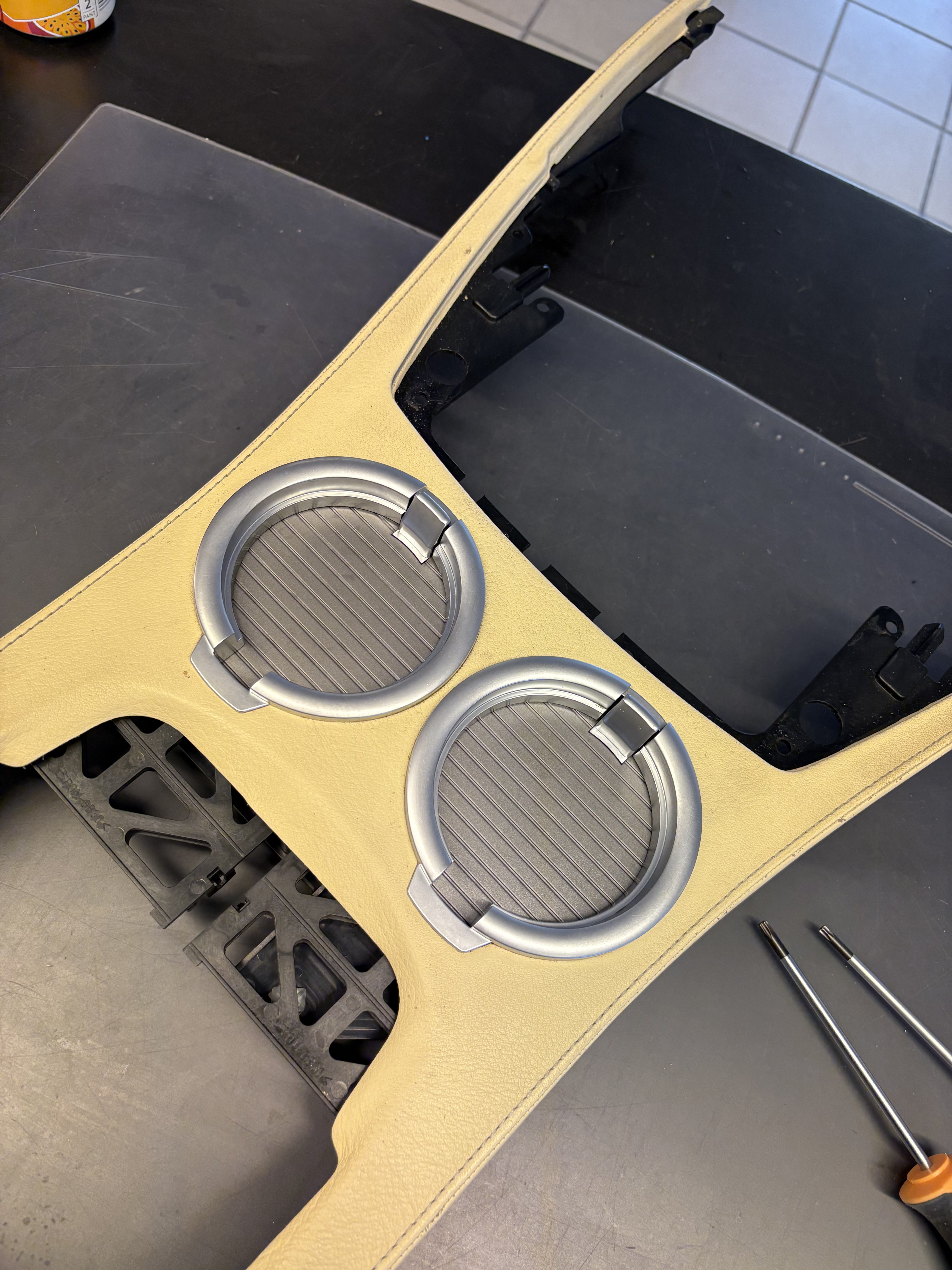

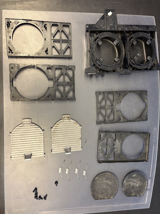

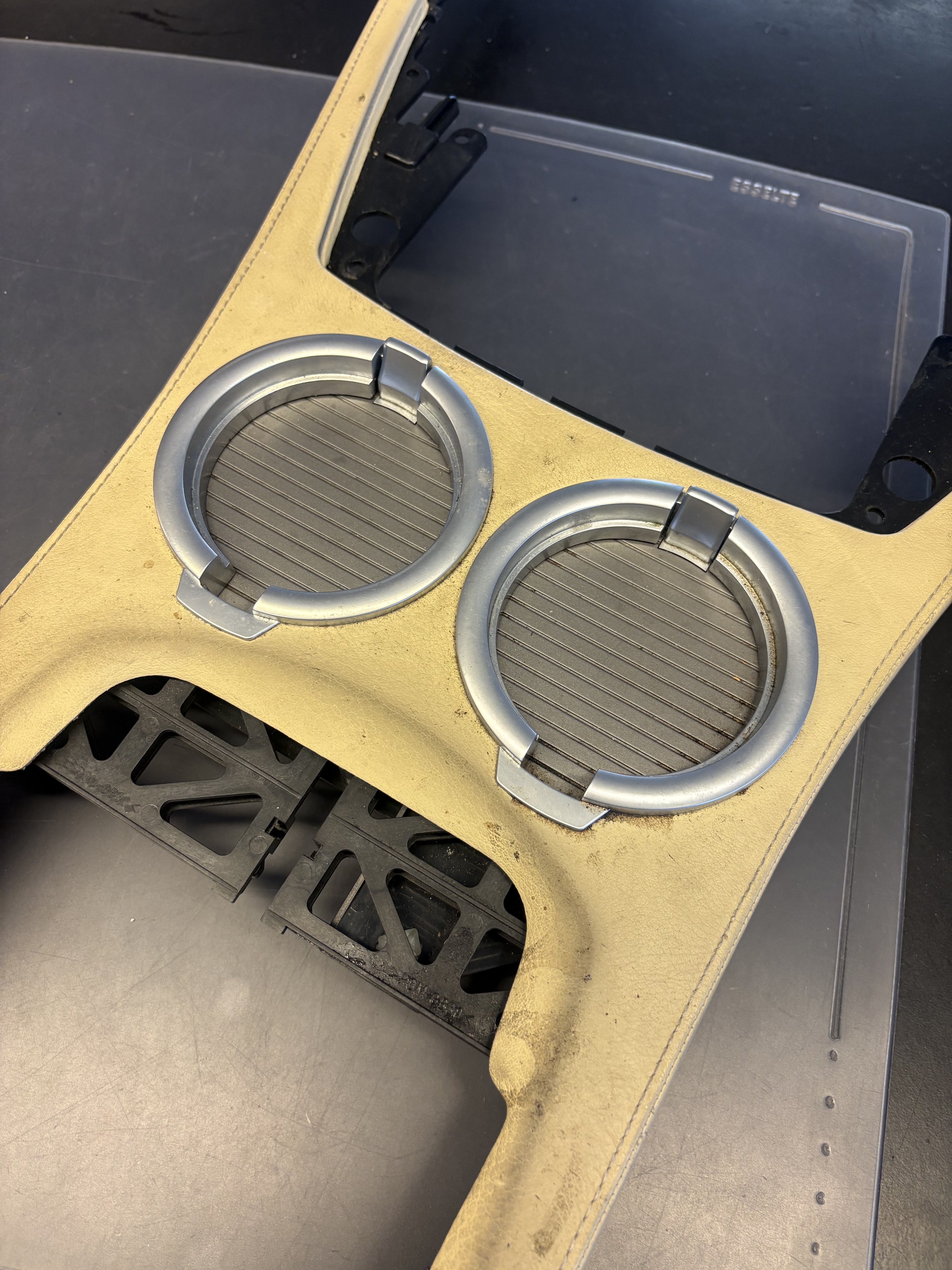

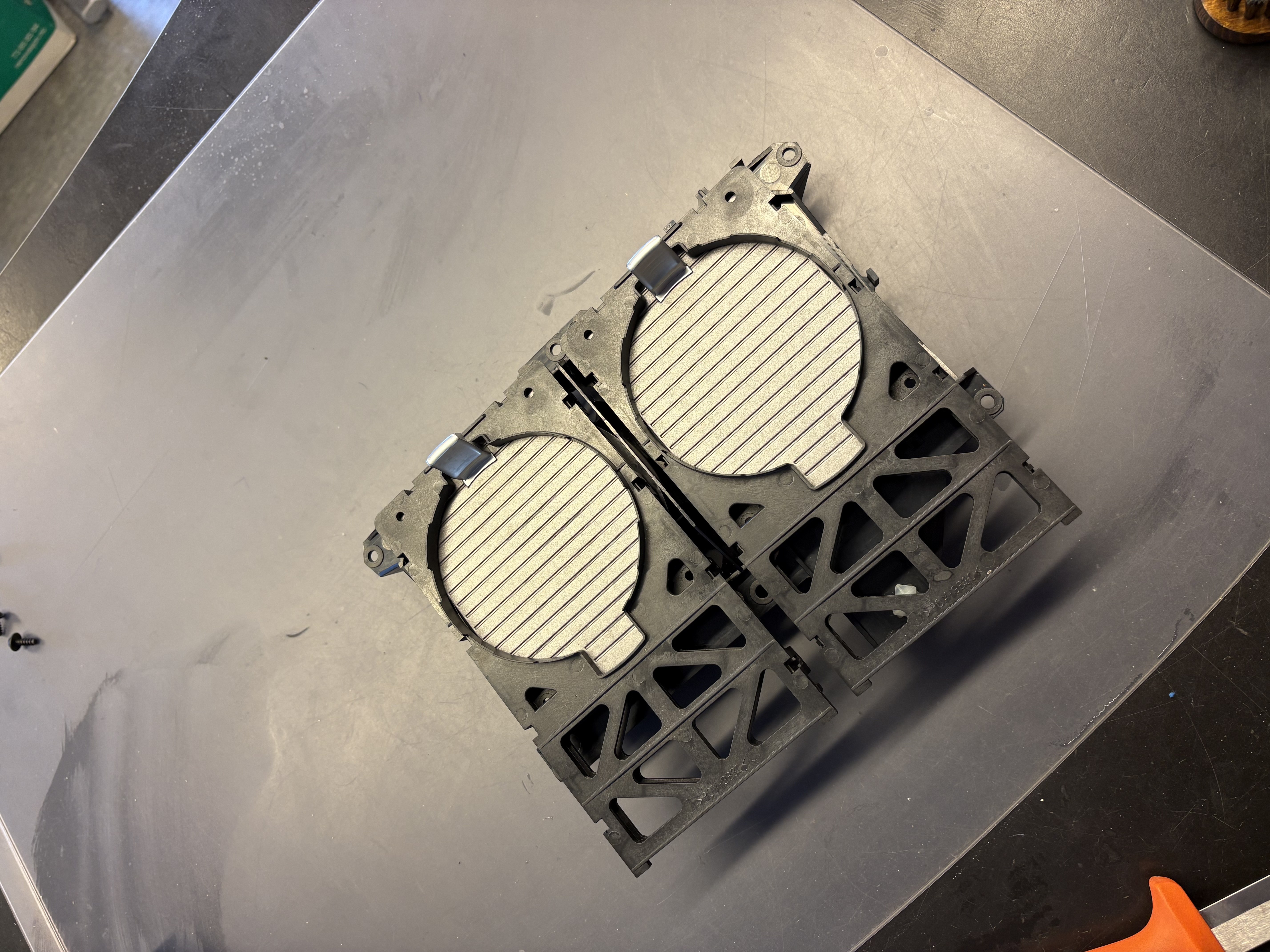

ehaugsnes Skrevet Mars 14 Forfatter Skrevet Mars 14 Utnytta ei ellers rolig butikkvakt på rørleggersjappa idag til og få rense litt skinndeler og vaske litt😄 bestemte meg for og demontere koppholdern for og vaske den ordentlig. Angrer ikke på det😅 kom på at det er vår ute og snart dekksesong, så jeg bør vel få starta på e46’n snart og😬 sveigis, Stawky, Bendik Kjellevold og 8 andre reagerte på dette 11
