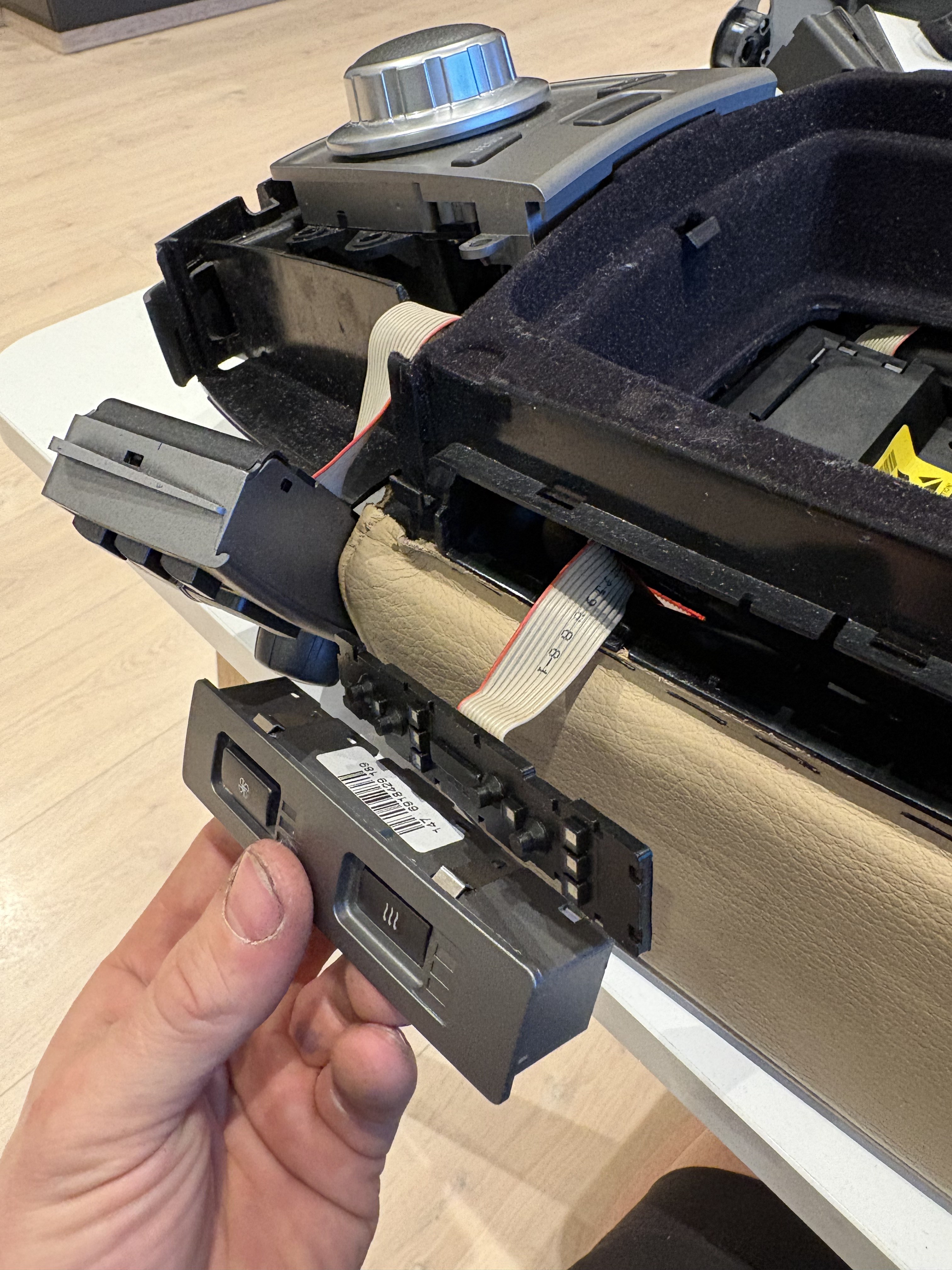

sier litt om byggekvalitet når små duppeditter som dette kan demonteres uten at det spruter plastikk overalt

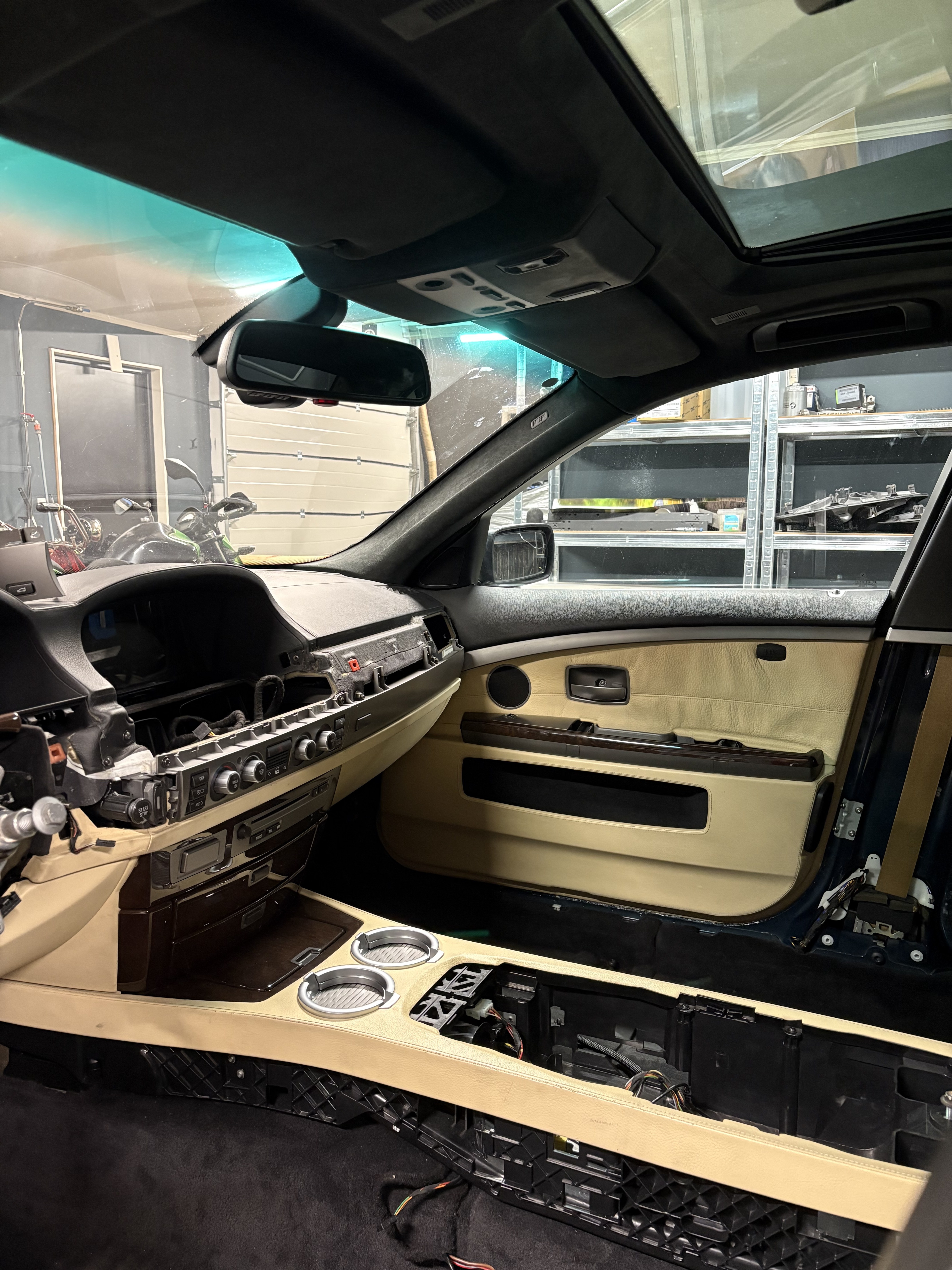

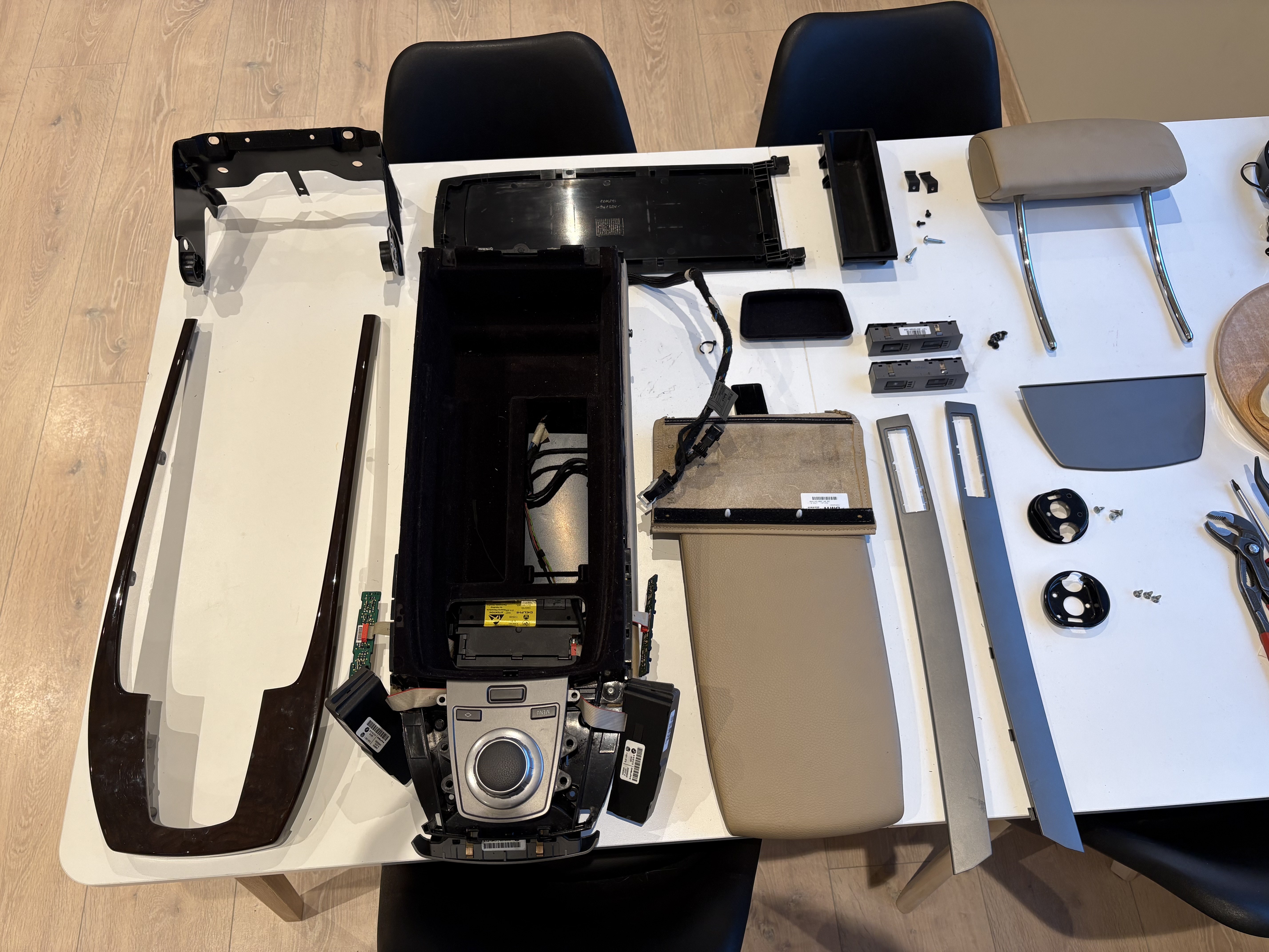

Det var ikke noe problem😄 men midtkonsollen på e65’n består av sinnsykt mange deler, og kan ikke demonteres uten og ta ut seter. Så litt jobb er det
men gjør det enklere at alt er skrudd bra sammen

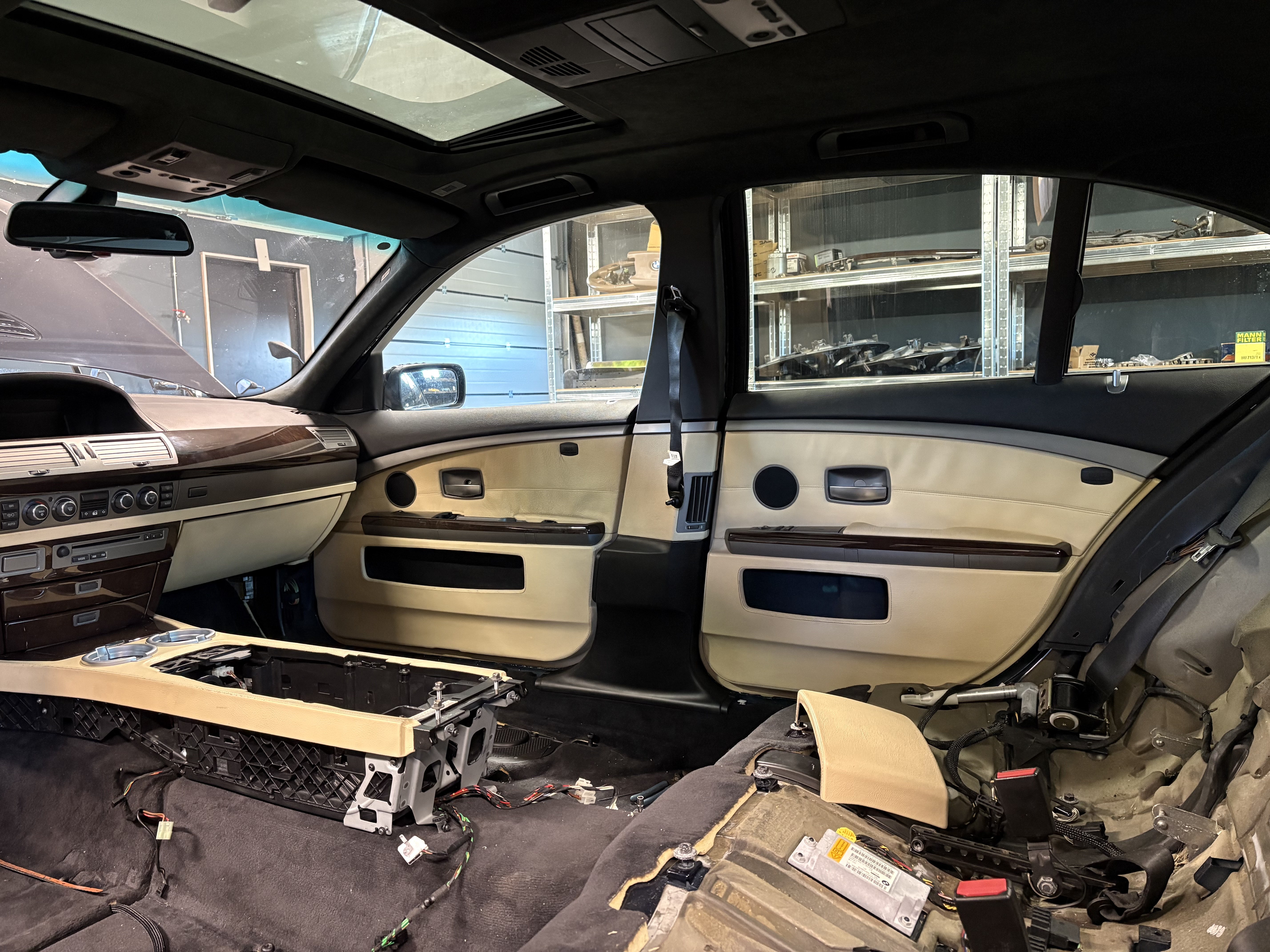

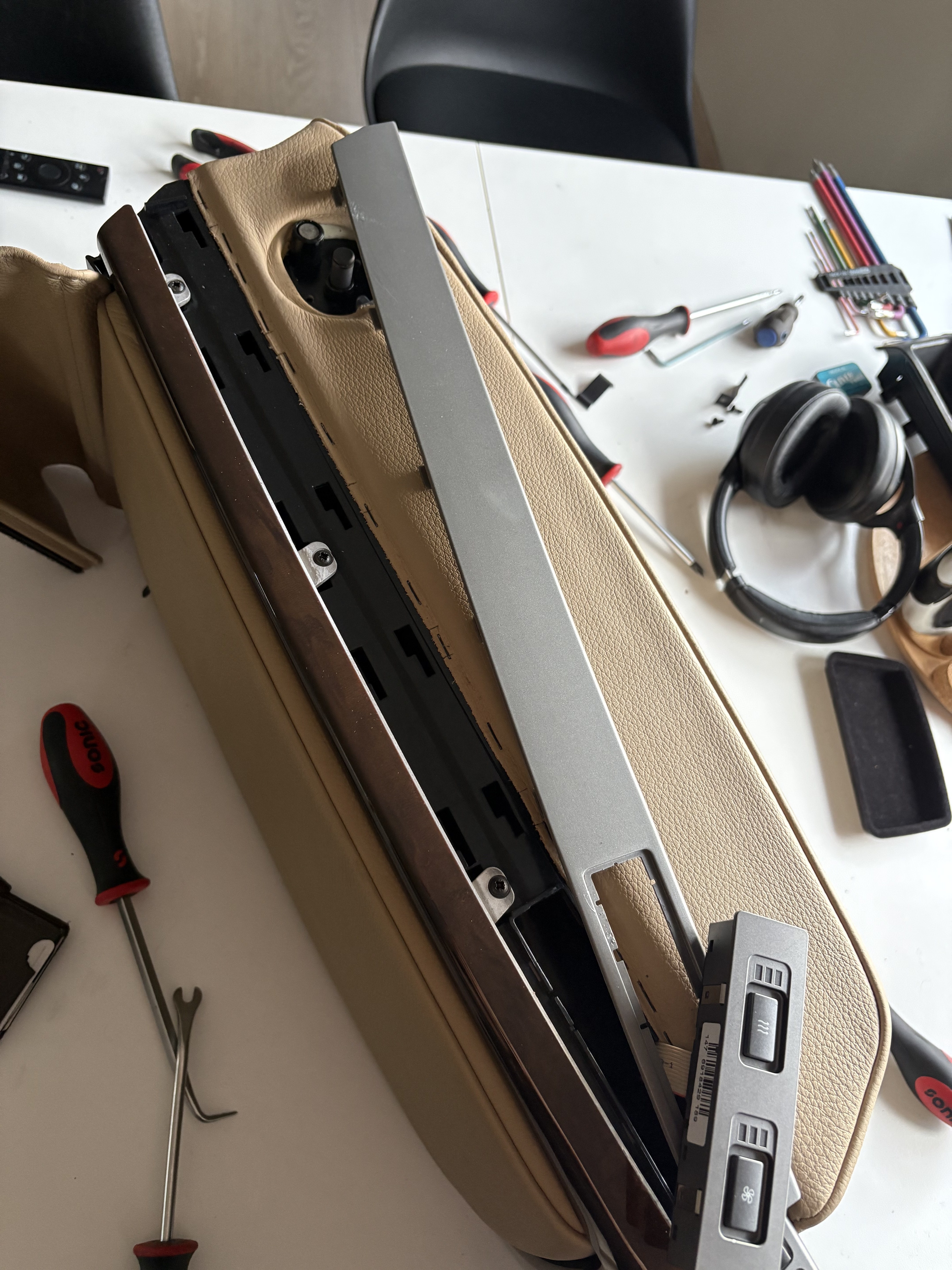

Gikk løs på bakre midtkonsoll idag. Den var godt sammenskrudd gitt😅 men med litt googling og tålmodighet fikk jeg demontert alt uten og ødlegge noe. Arbeidssomt, men koser meg litt med sånt arbeid og. Nå går det iallefall an og lakkere skinnet ordentlig!
Tipper at trelista her veier like mye som alle interiørlistene i hele e46’n til sammen
For et arbeid 👏 Bare å ta av seg hatten 🫡

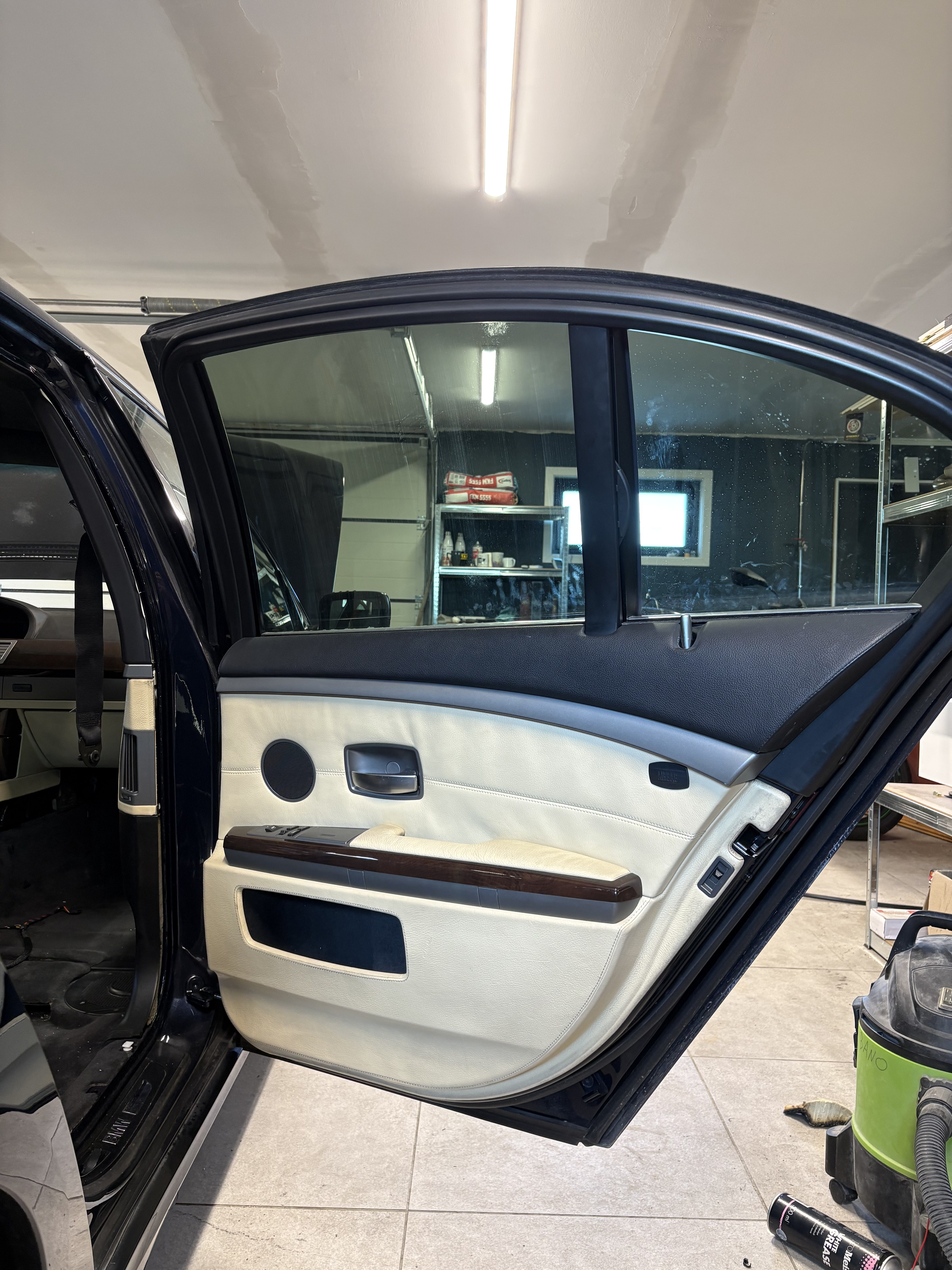

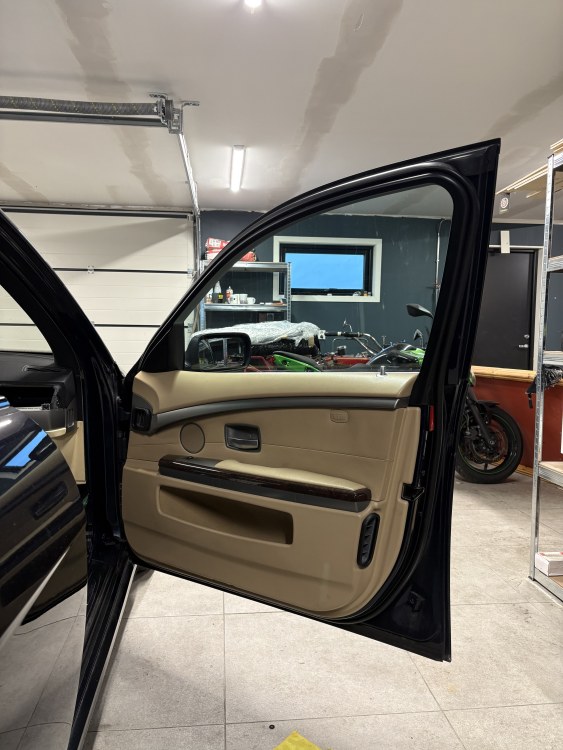

fortsatte og montere klimapanel og småtteri idag, og prøvde og bytte et dørtrekk! IMG_5887.thumb.jpeg.3c72458e6cef69d452efd1398a32d5c6.jpegIMG_5888.thumb.jpeg.4599359cf6f254204db2a769ad610c92.jpeg

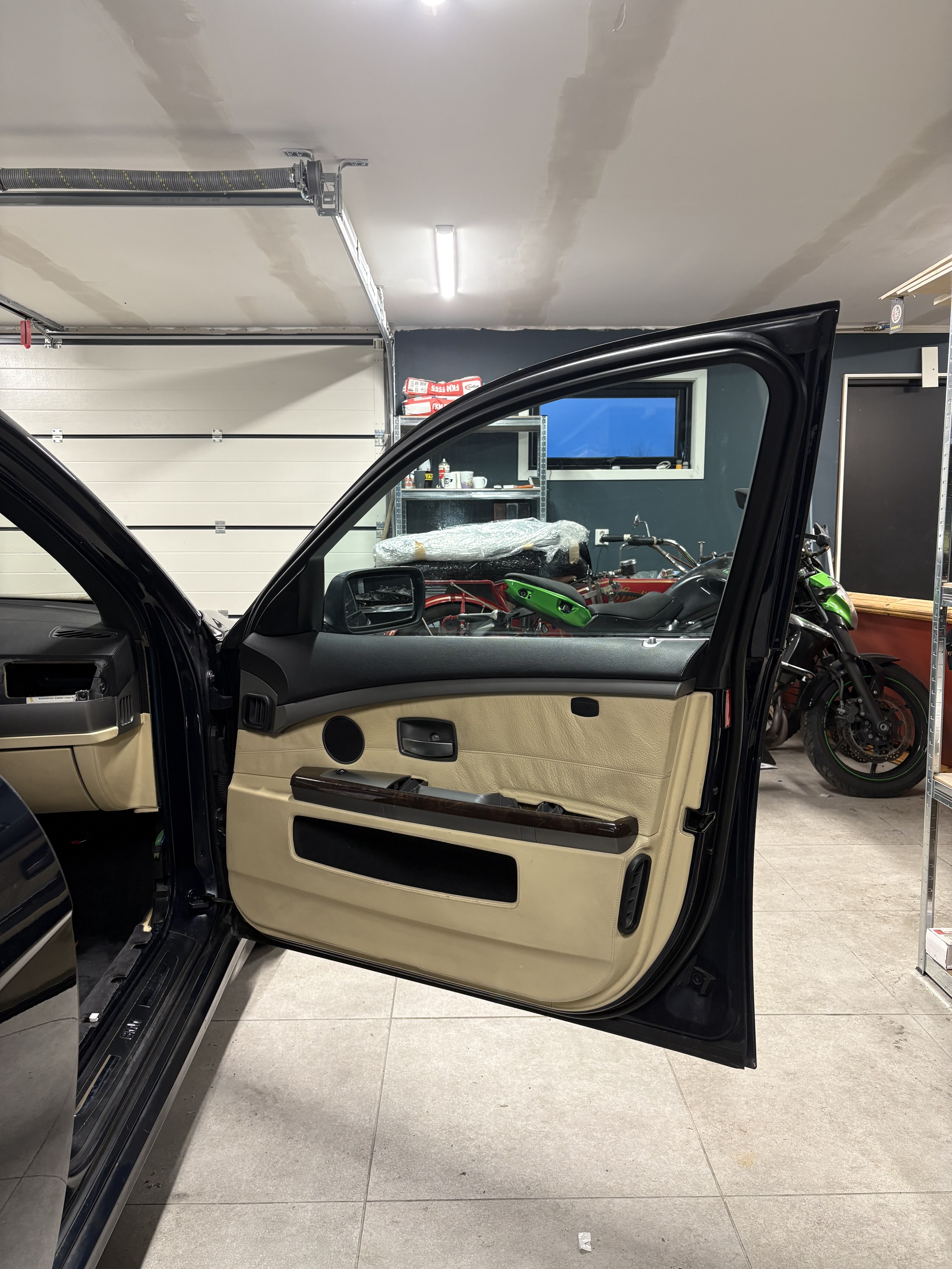

helbeige kjedelig dørtrekk…..
IMG_5895.thumb.jpeg.cb9d590ffb4559001749053430cc75e5.jpegIMG_5896.thumb.jpeg.4ce5a15517a520c1844e8074fd0b09aa.jpeg
og vipps så det mye bedre ut😄
mangler sorte setebelter foran enda, så om noen skulle vite av det så er jeg veldig intr.

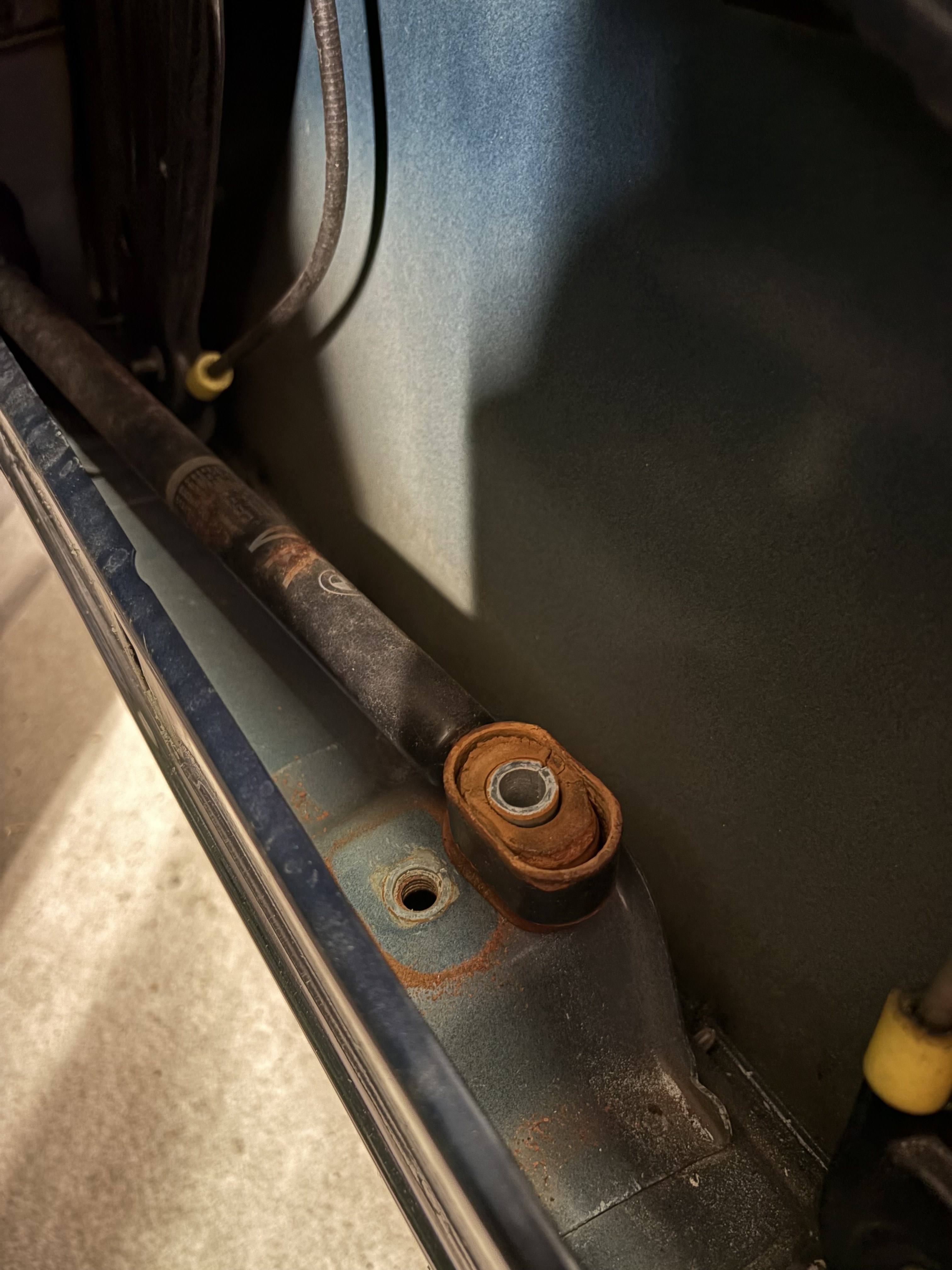

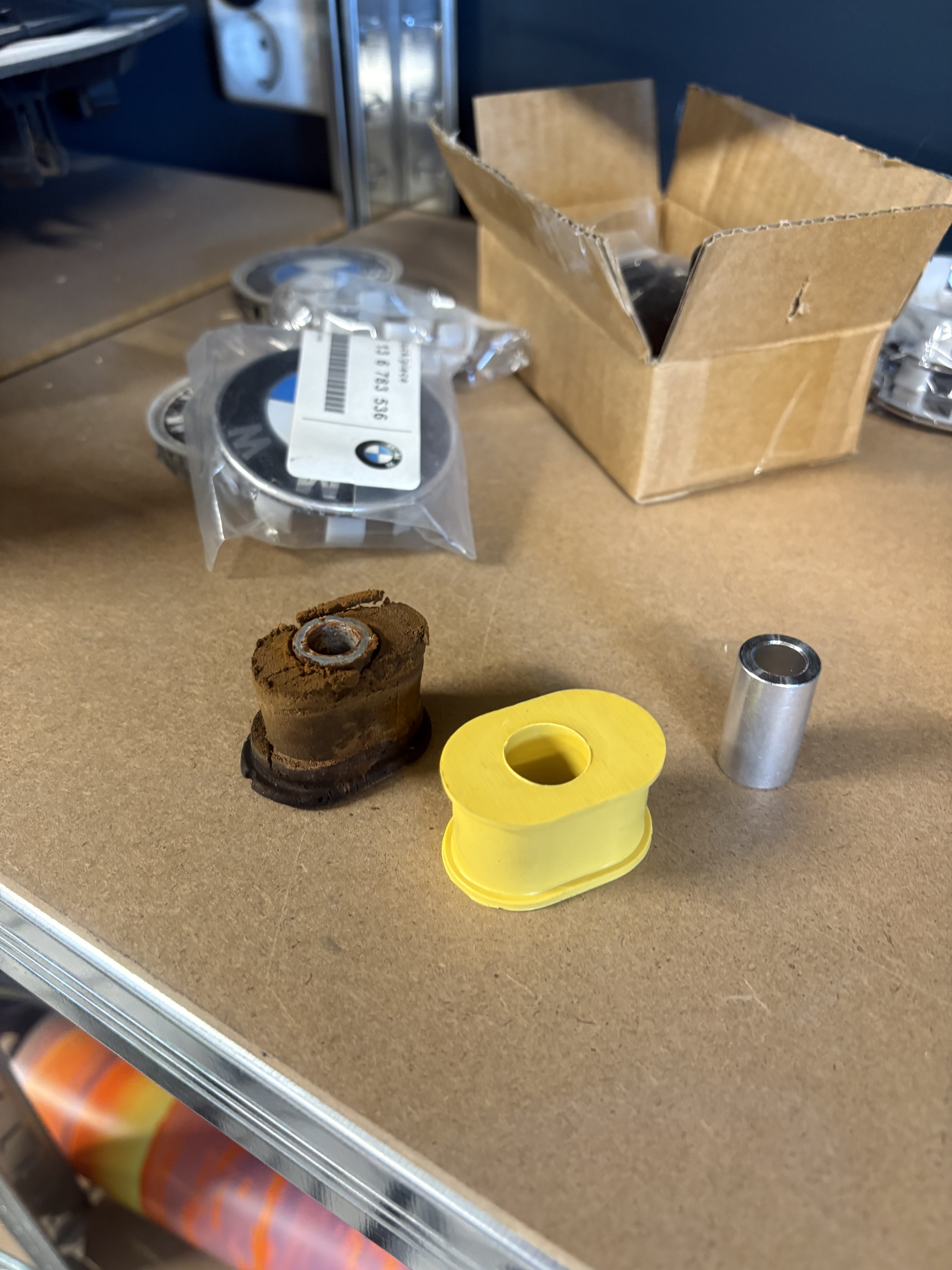

bytta forresten foringa til dørstoppern med det samme og. Nå er de nye i begge framdørene😊tight og fint

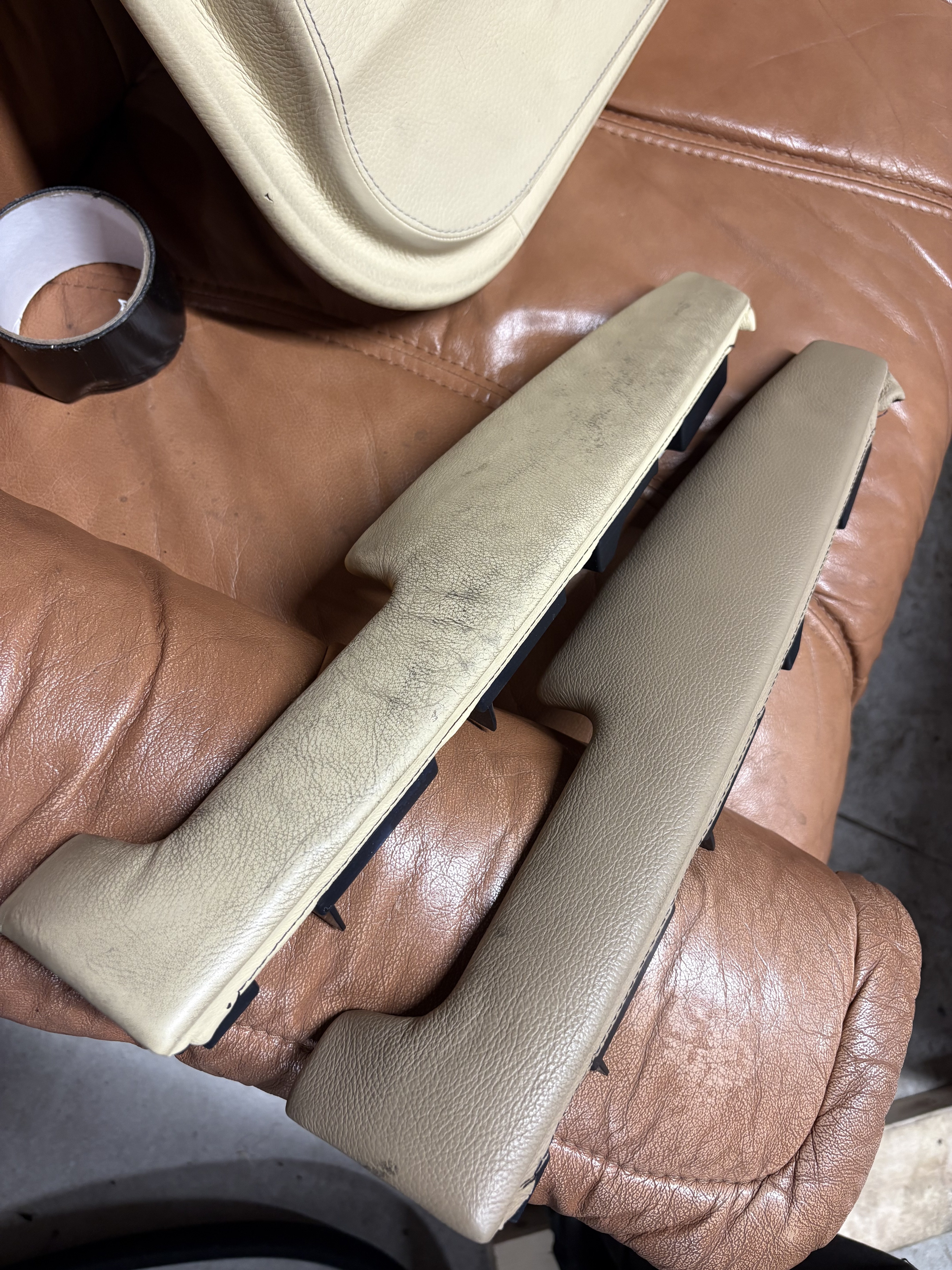

denne delen velger jeg og lakkere isteden for og freshe opp den som fulgte med. Såpass slitt at det ikke er mye struktur igjen av skinnet

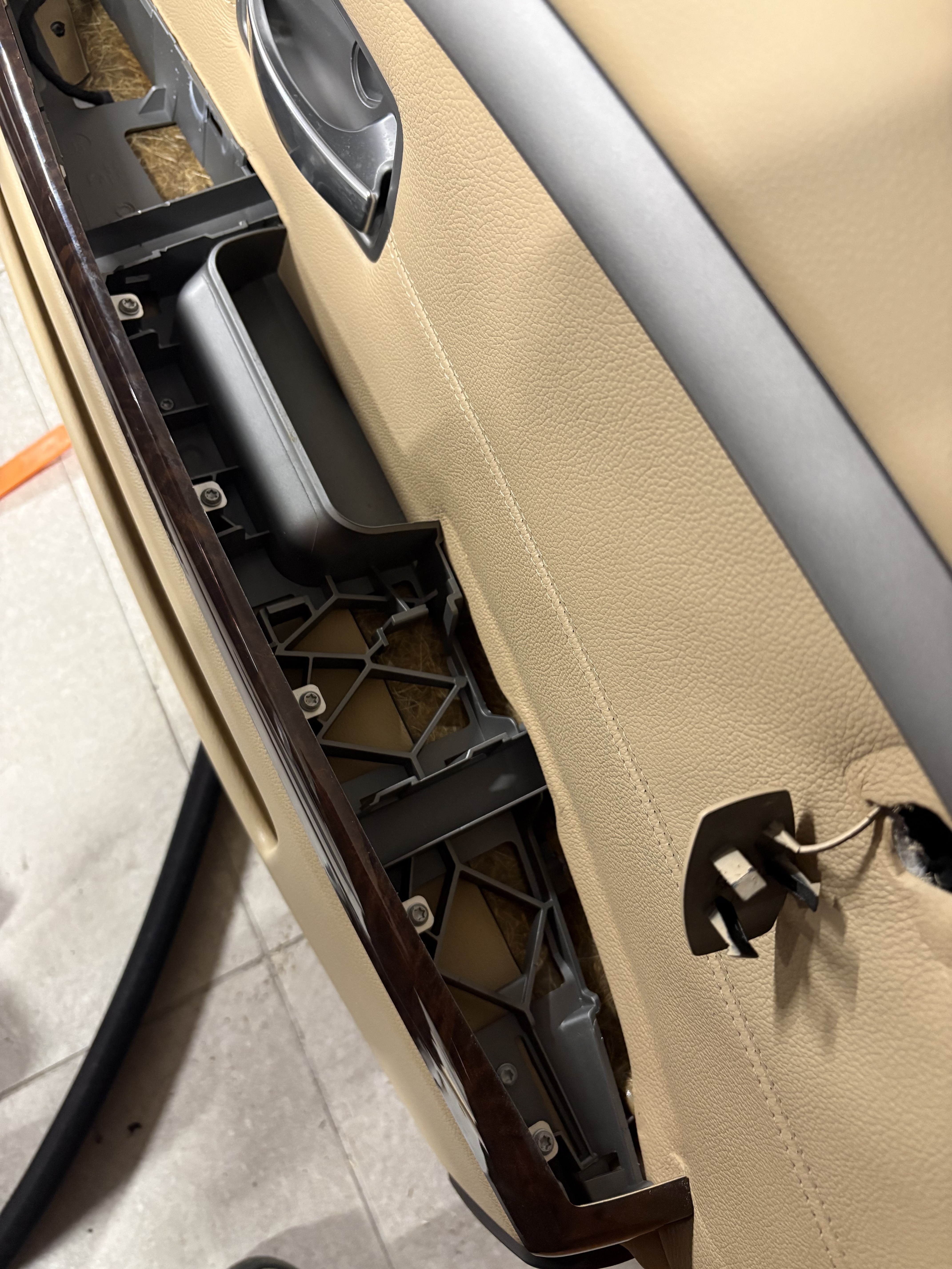

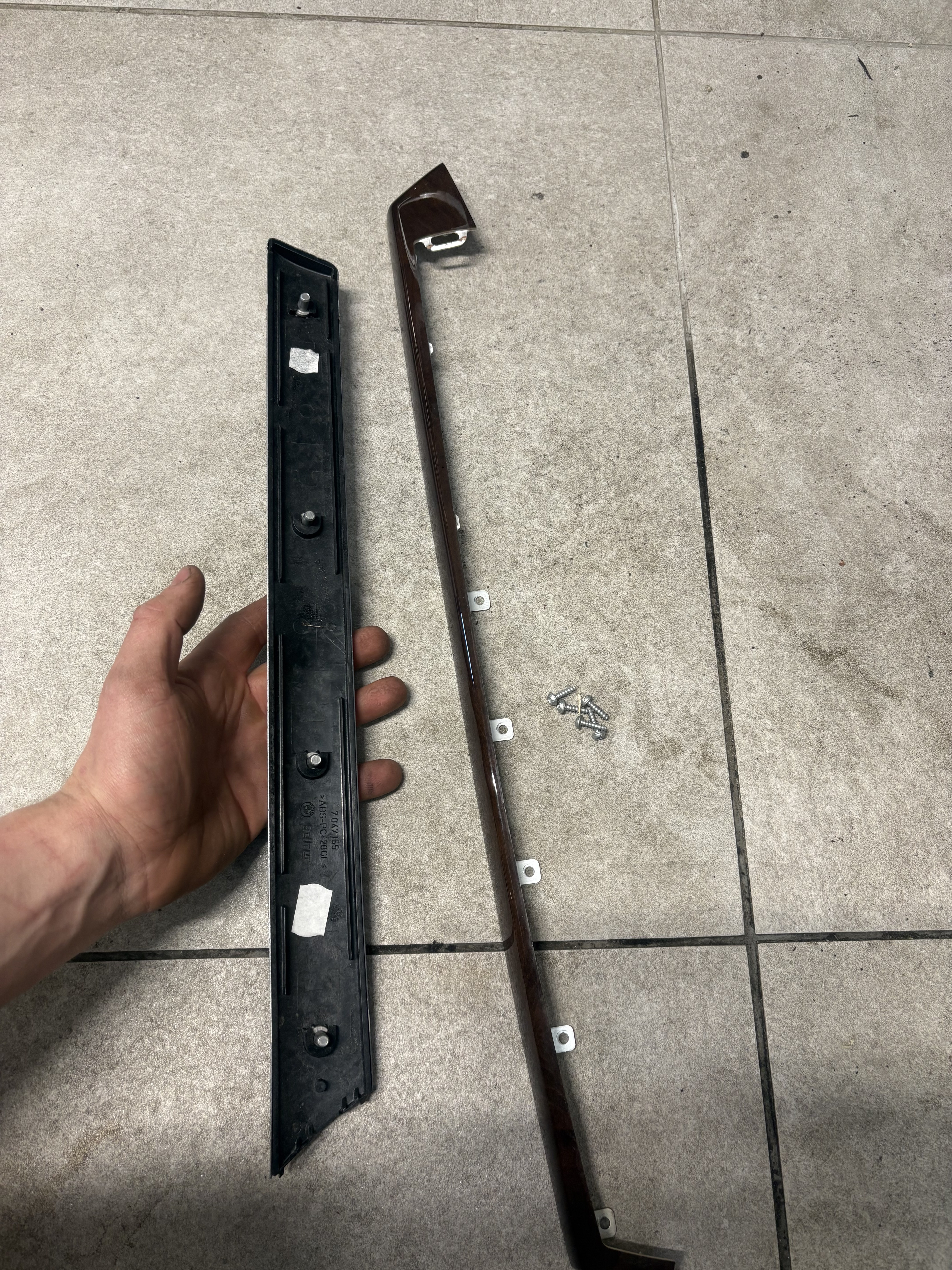

enda et eksempel på e65 byggekvalitet - trelista på dørtrekket sitter i hele 5 skruer😅noe annet enn de som bare er klipsa på sånn som det var på e53’n

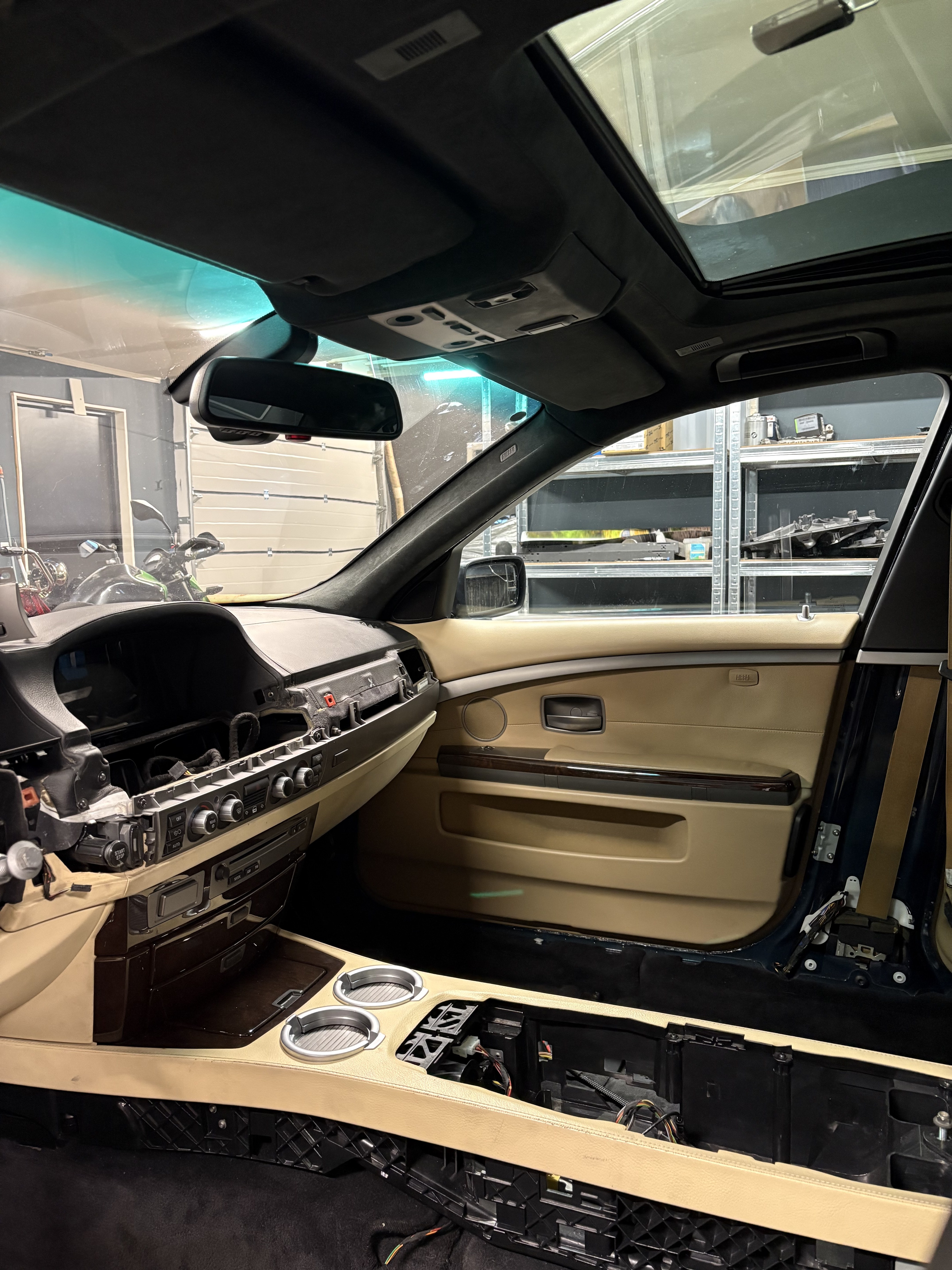

Har fått bytta ut alle setebelter til sorte setebelter i helga. Har og montert dørtrekk bak og levert siste rest til farging, som forhåpentligvis kan hentes imorgen.

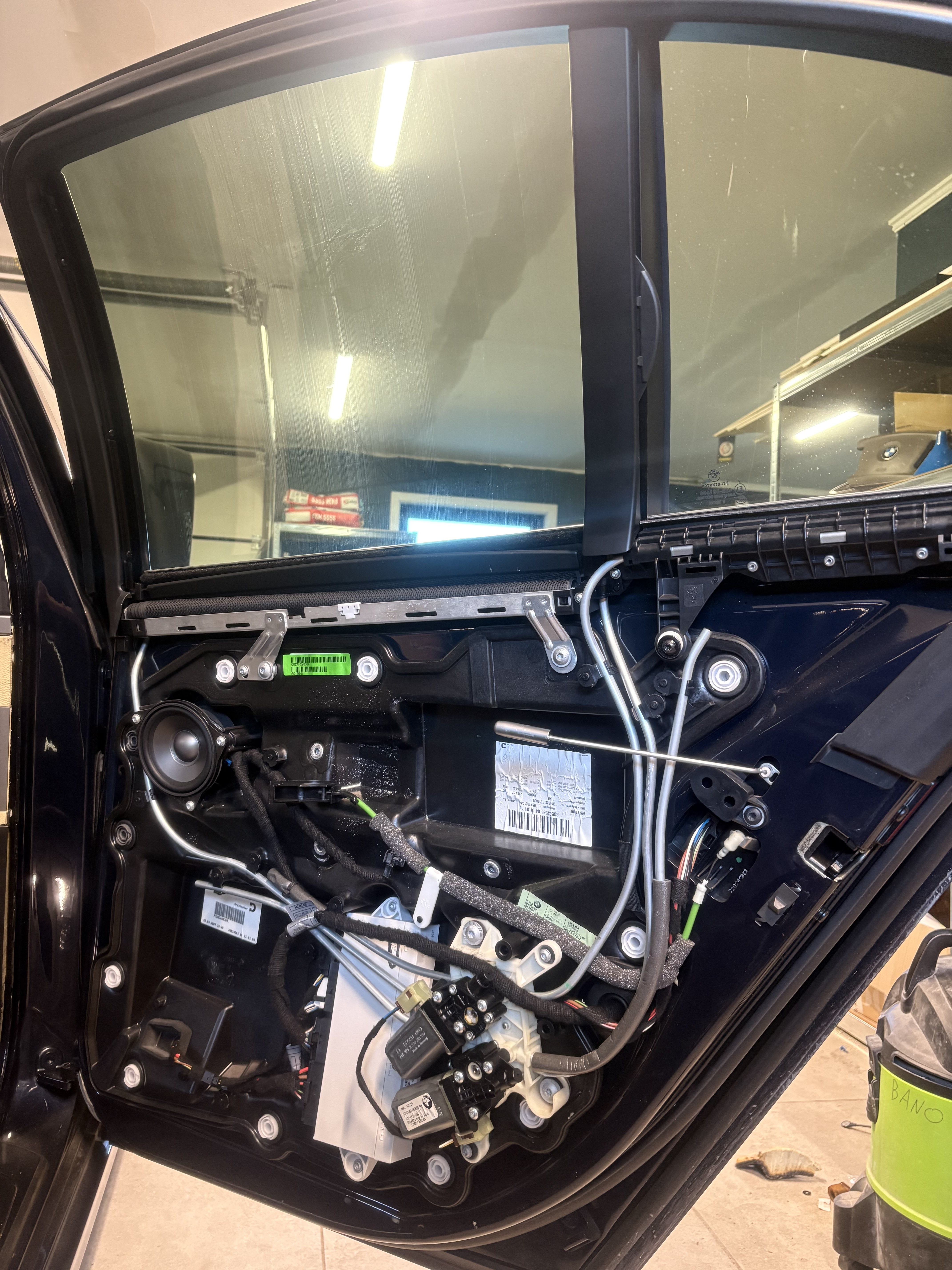

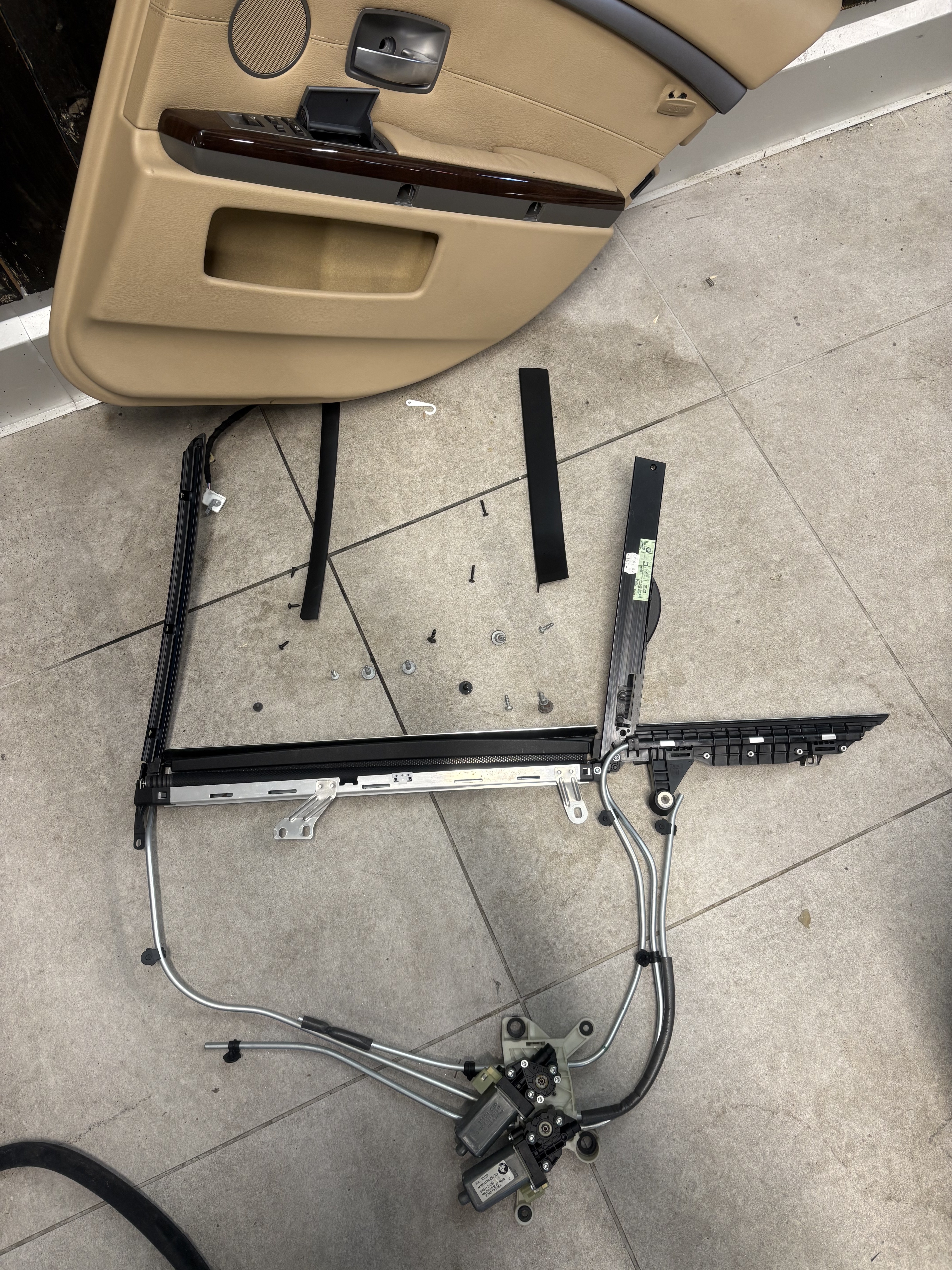

Under demontering av dørtrekk bak oppdaga jeg at begge foringer til dørstoppere var gåene her og. Ikke pga slitasje, men alder. De pulveriseres og går i oppløsning😅 Så litt mørkt på og bytte de da jeg har gardiner i bakdørene som er avanserte greier på e65. @Ingvaldsen råda meg til og ikke røre det, men jeg tok en råsjangs😝
Her er det en motor for hver solskjerm, og ei tur og ei retur-rør for hver solskjerm og.
fikk demontert alt uten og ødelegge noe! 15 skruer og og 8 klips faktisk. Avanserte greier, men virker bra bygd.
 Nå har jeg nye foringer i alle 4 dører😎
dørlist på e46 som bare er klipsa fast vs lista på e65 som sitter i et klips og 5 skruer..😂
Begynner da og ligne på noe!
