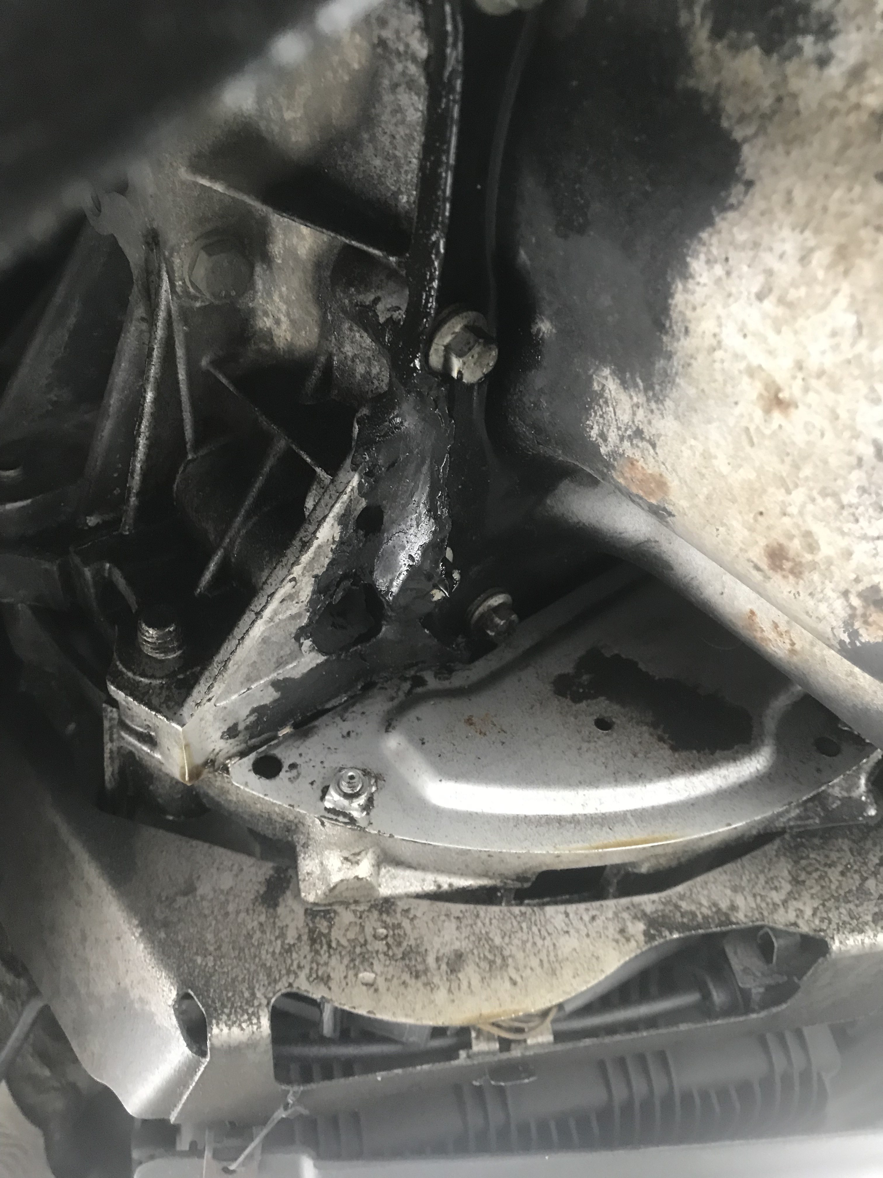

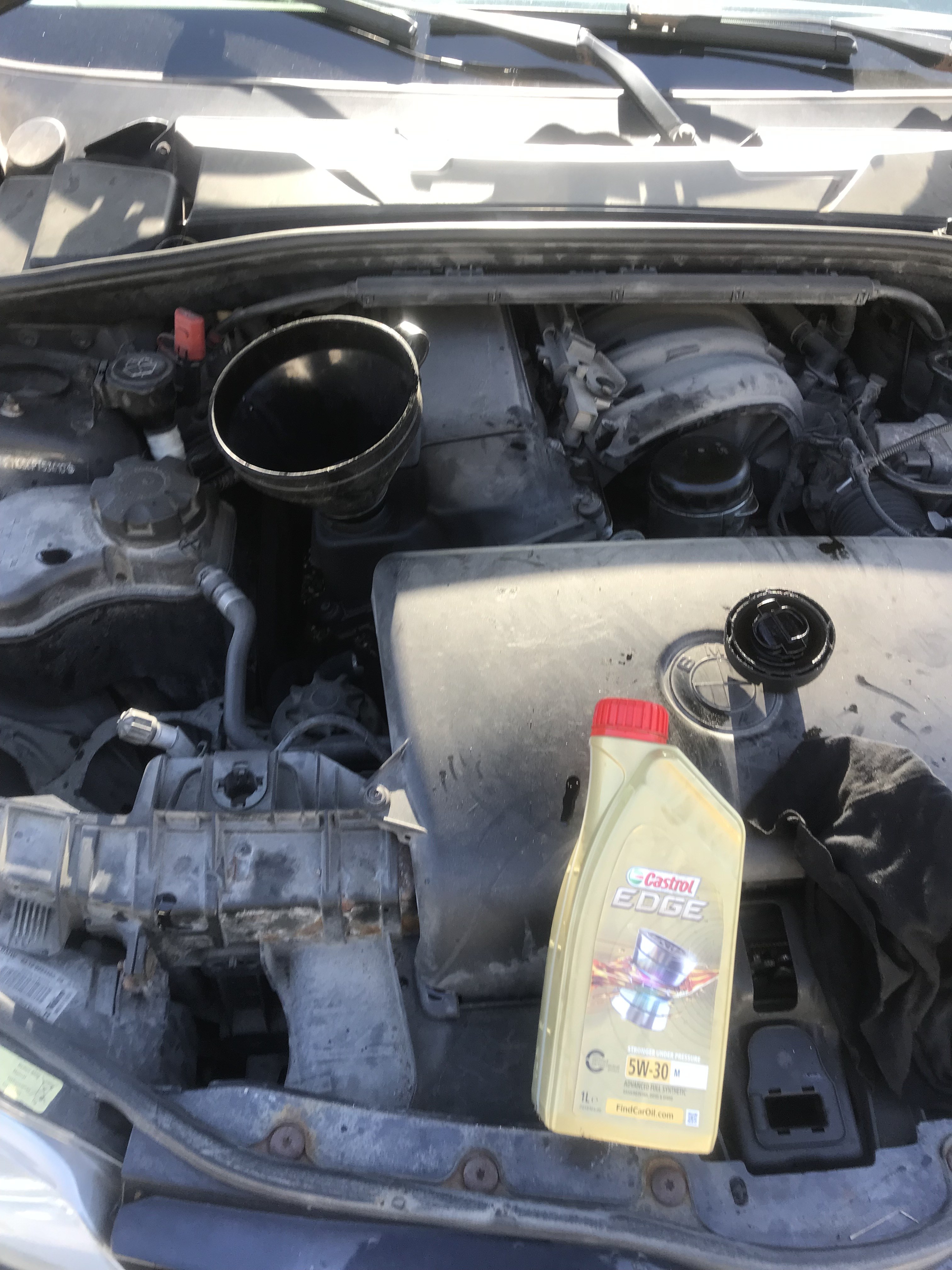

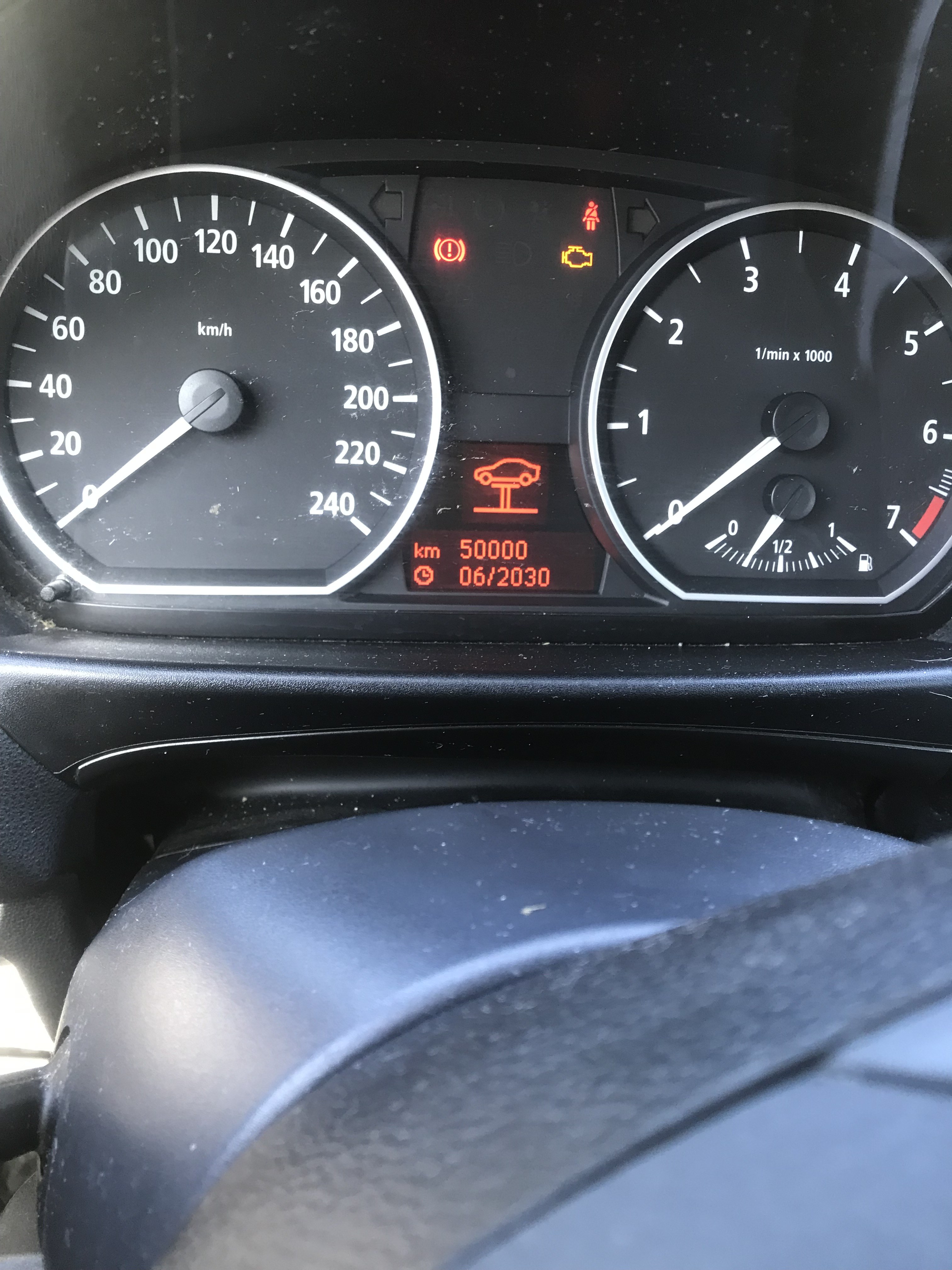

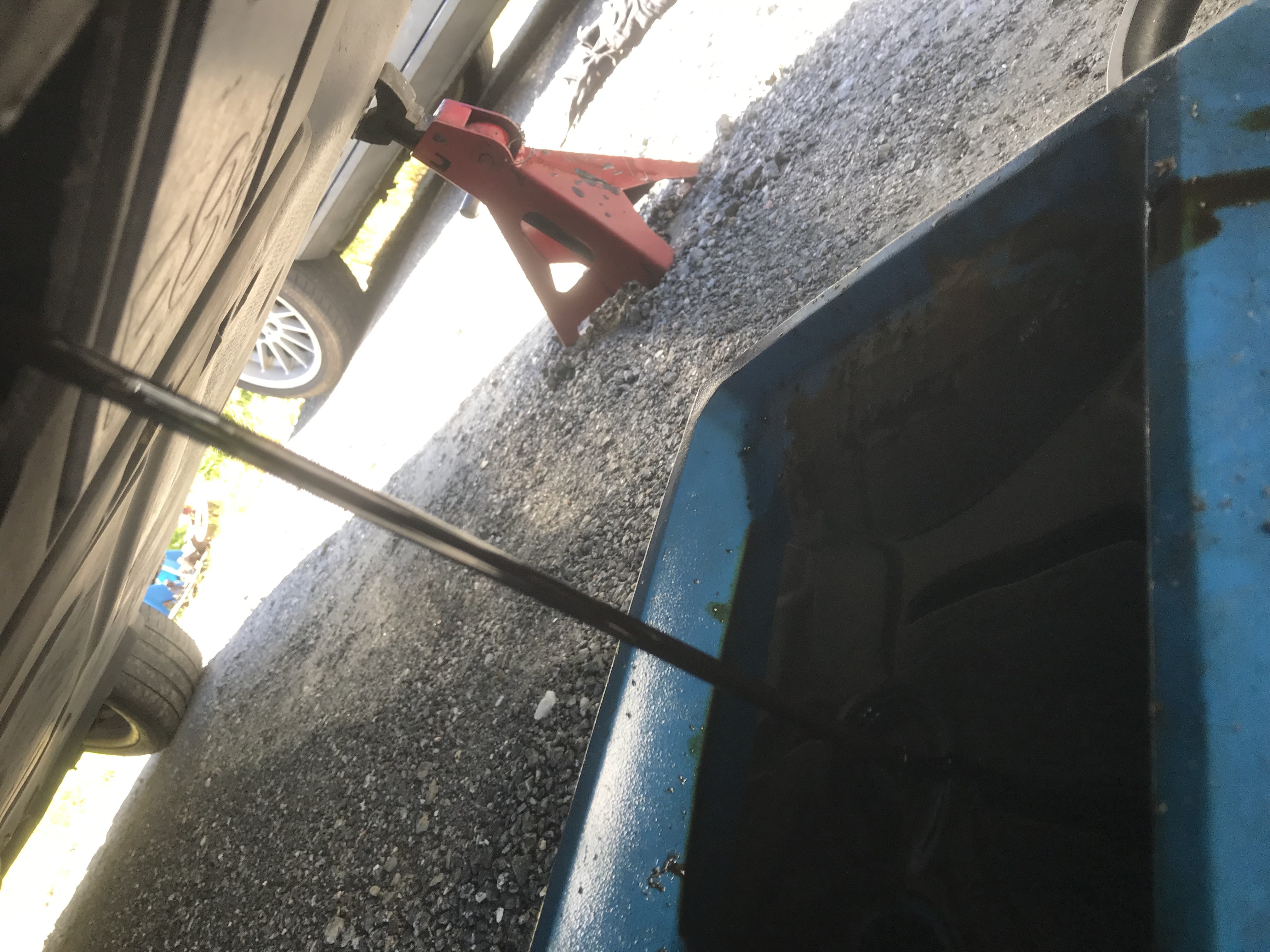

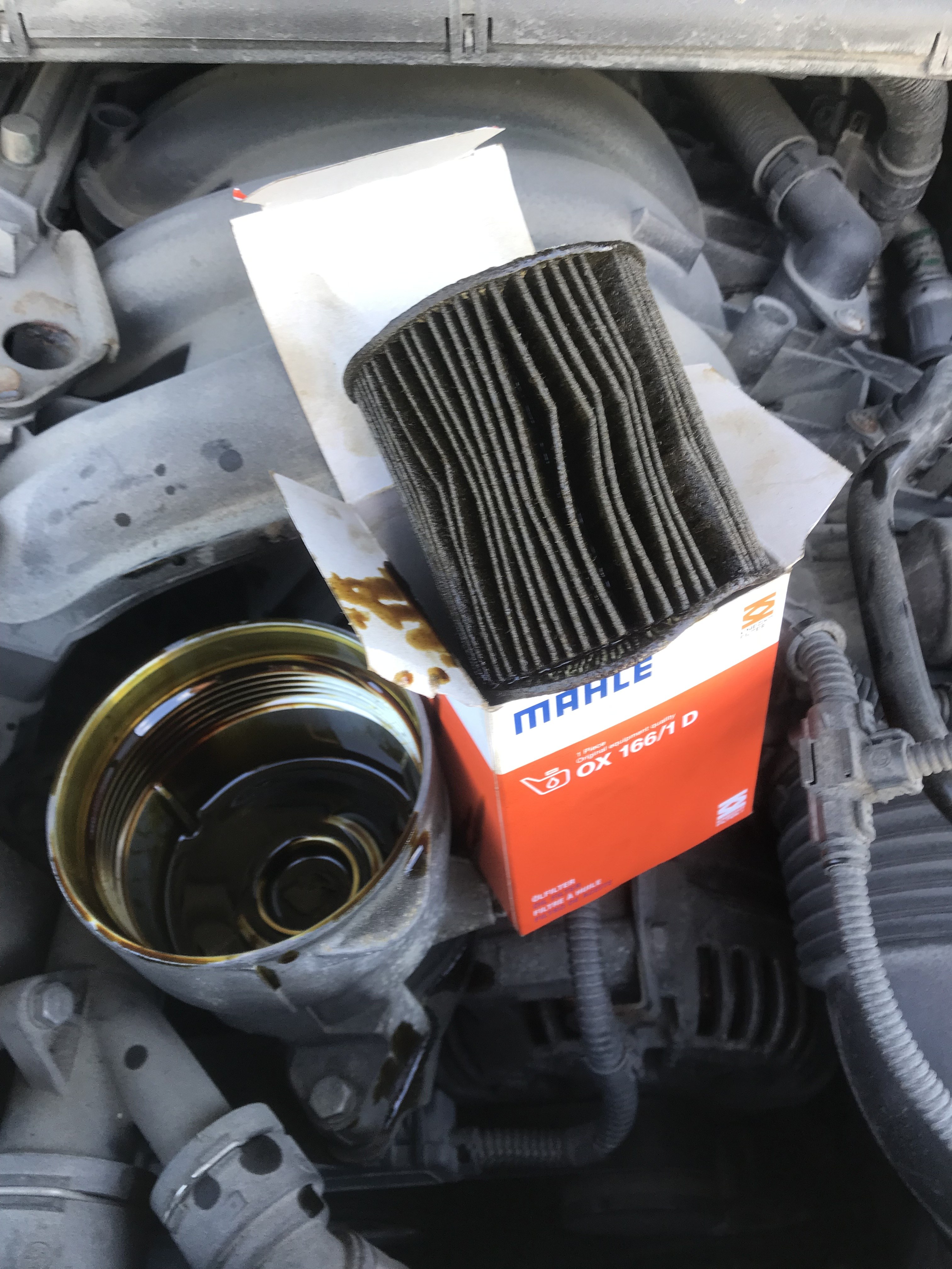

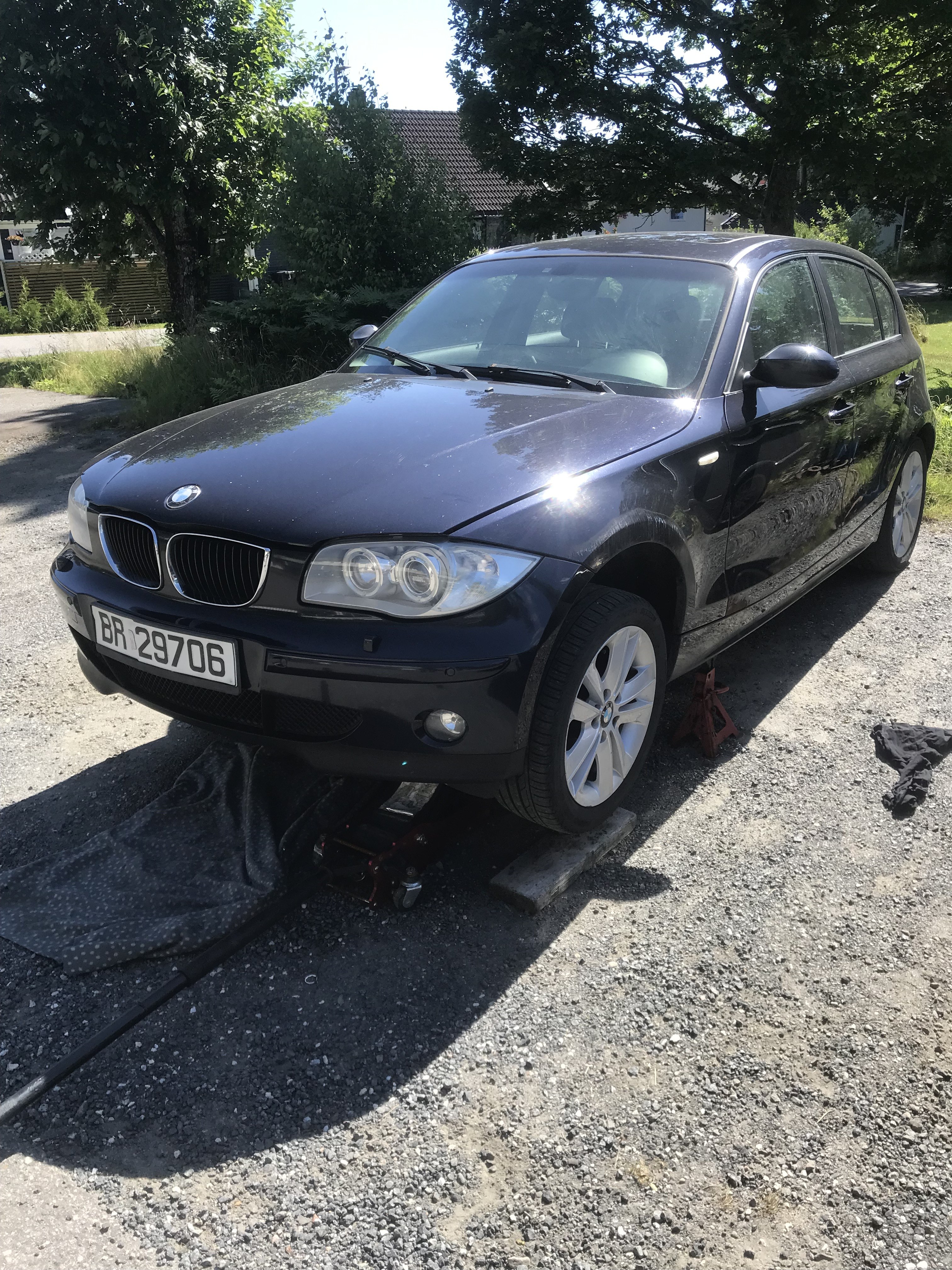

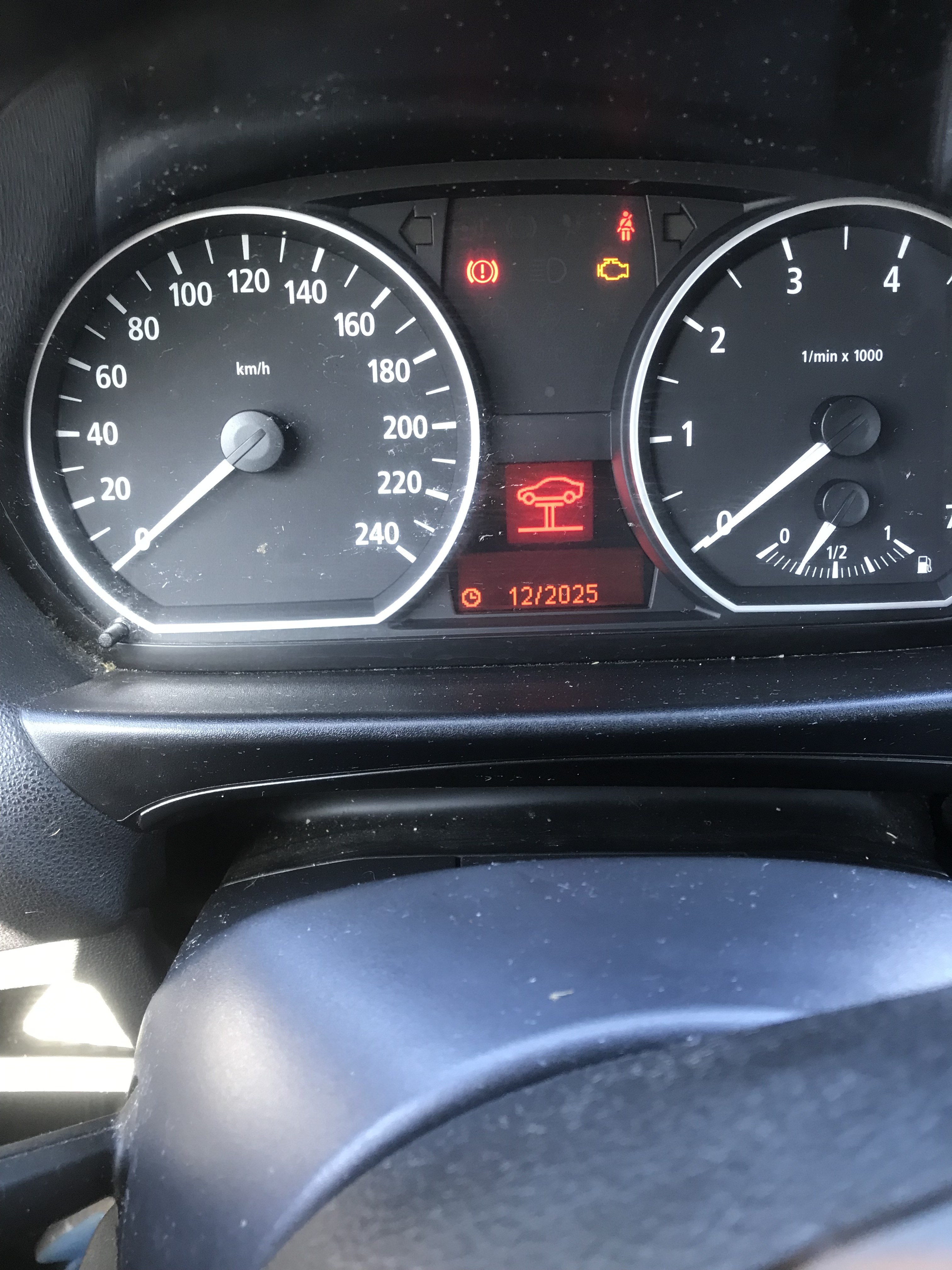

sveigis Skrevet Juni 29 Forfatter Skrevet Juni 29 Da ble det service på 1 serien : Gammel olje: Dvs den så jo ut som ny men 😅 Filter på vei ut : Så ny olje : Her ble det brukt olje fra Bmw som jeg hentet . De tappet fem liter til henne som jeg fikk beskjed om og hente 😊 Oppstart og testtur . Så litt slukking av lamper Før : Etter: Dette samt blåse rent luft og mikrofilter ble tatt ,så nå er den klar for nye mil 😊 Marius2002, HakonLimseth, mslello og 3 andre reagerte på dette 6

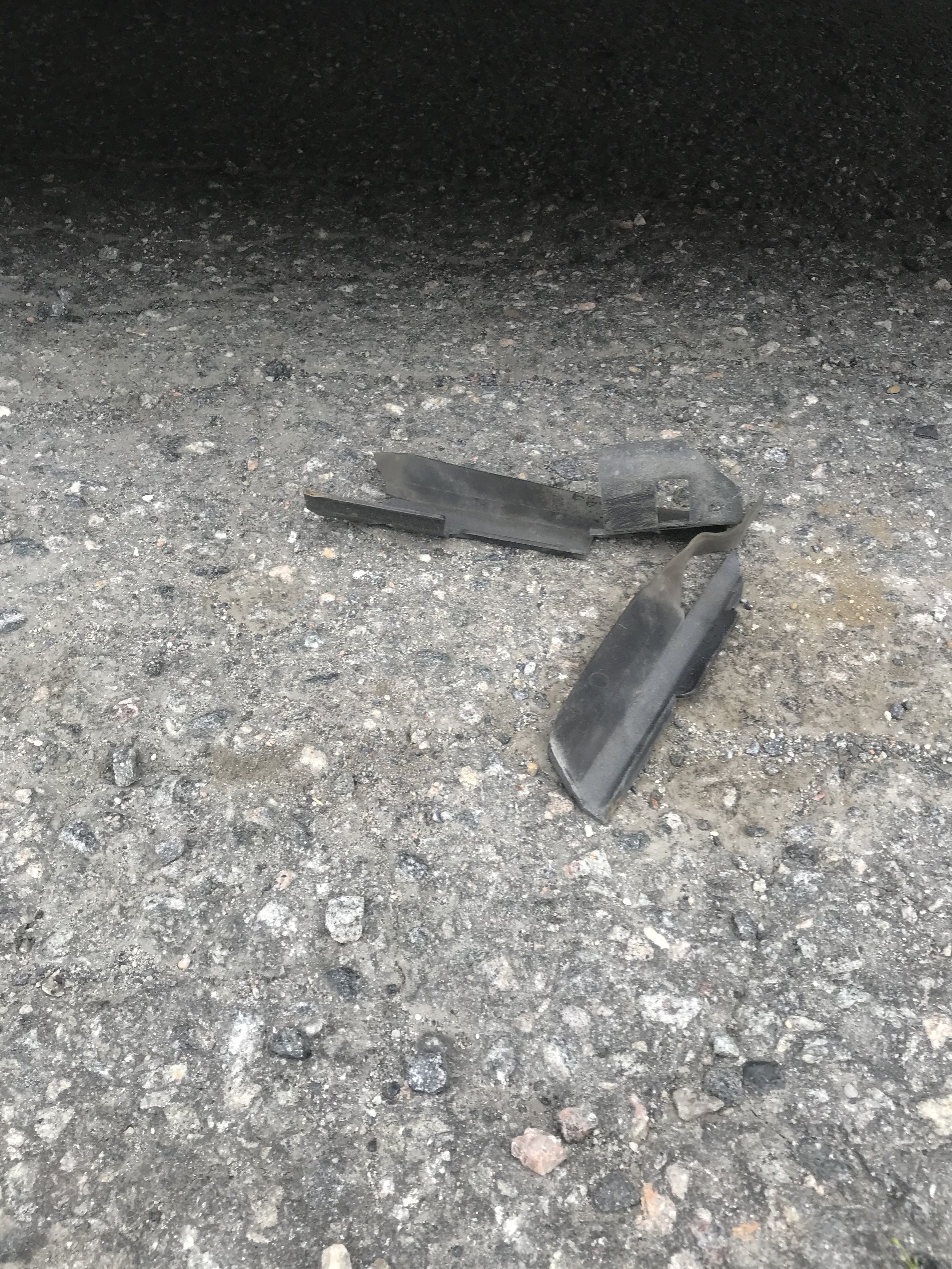

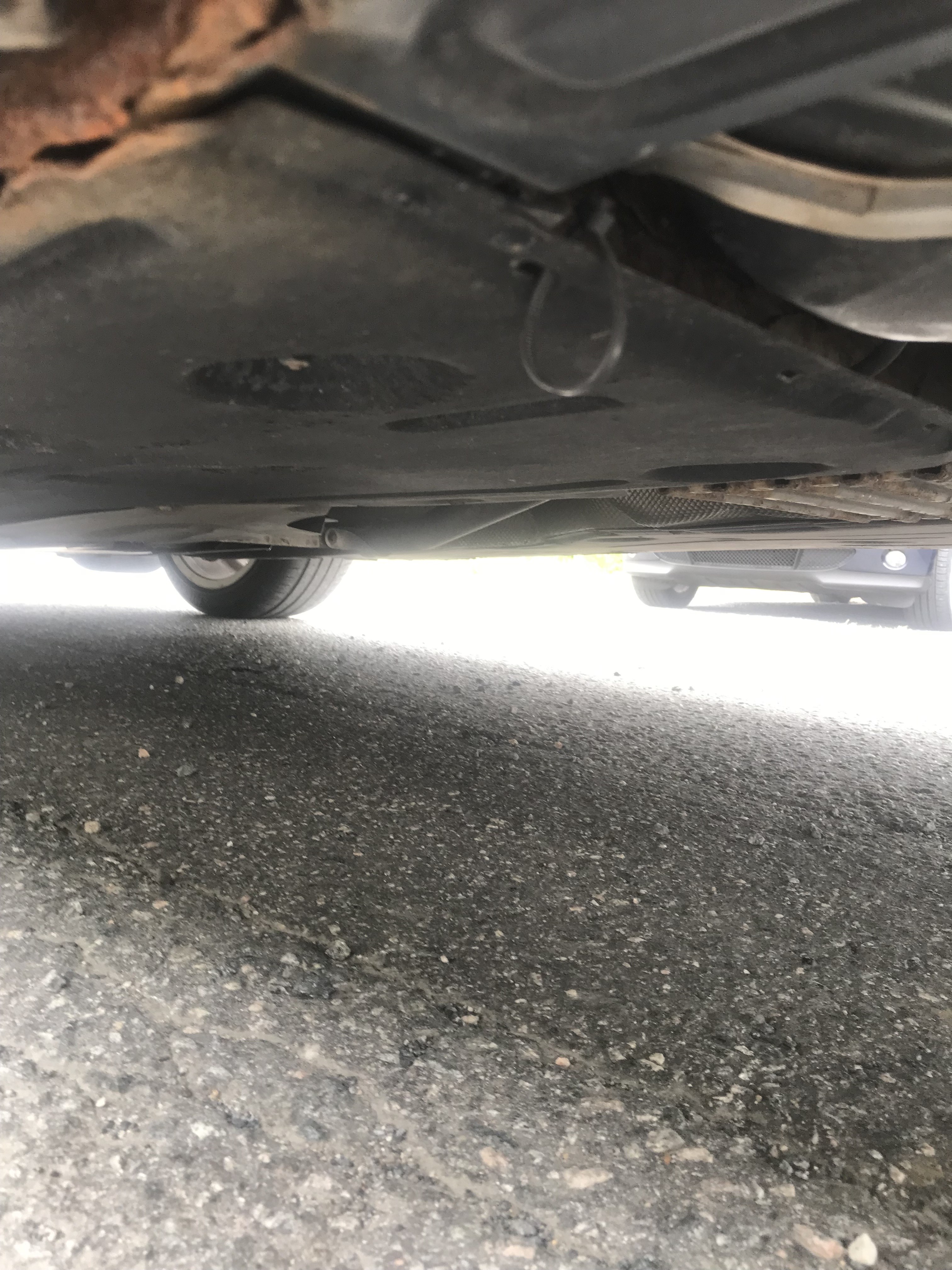

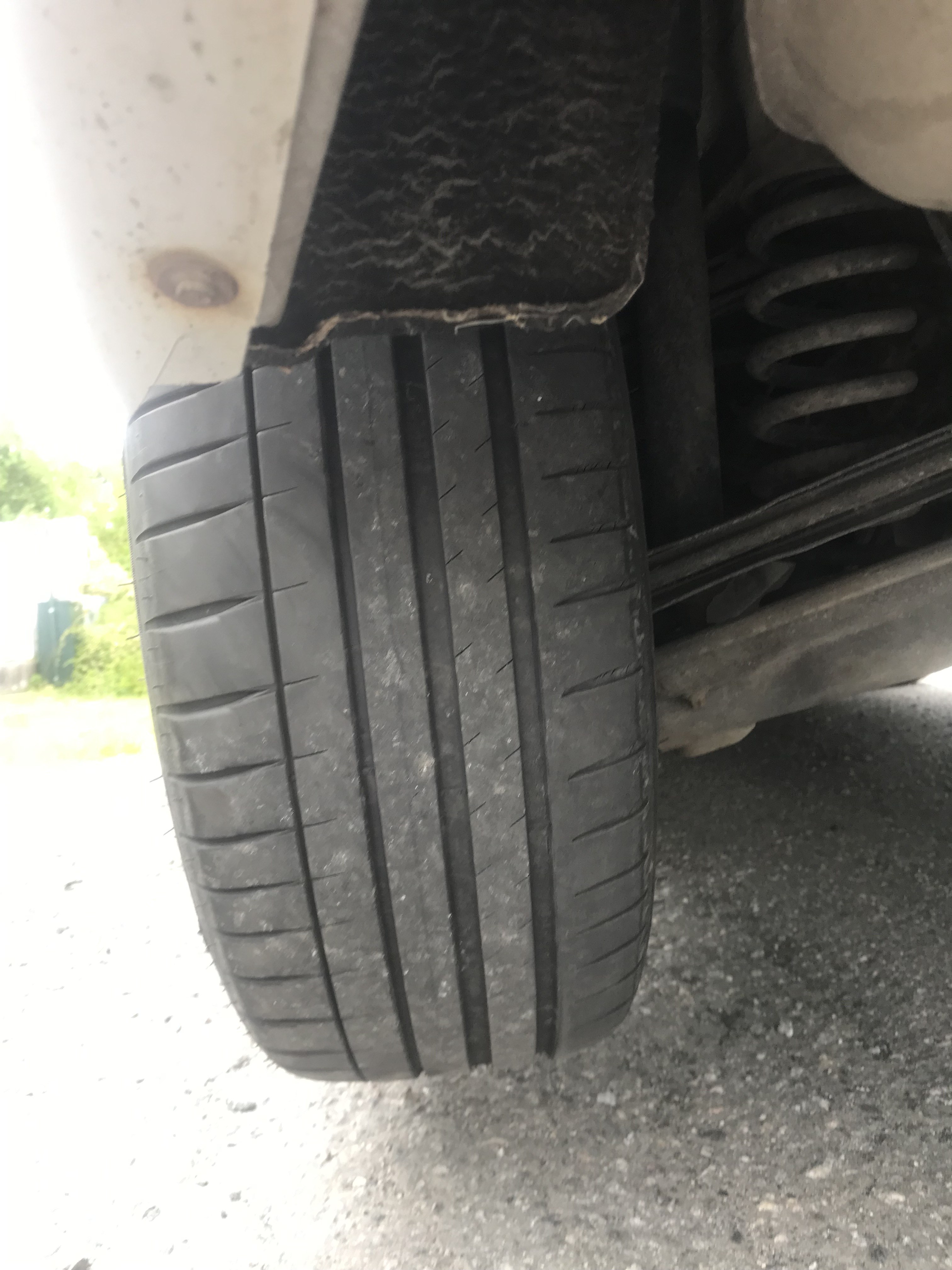

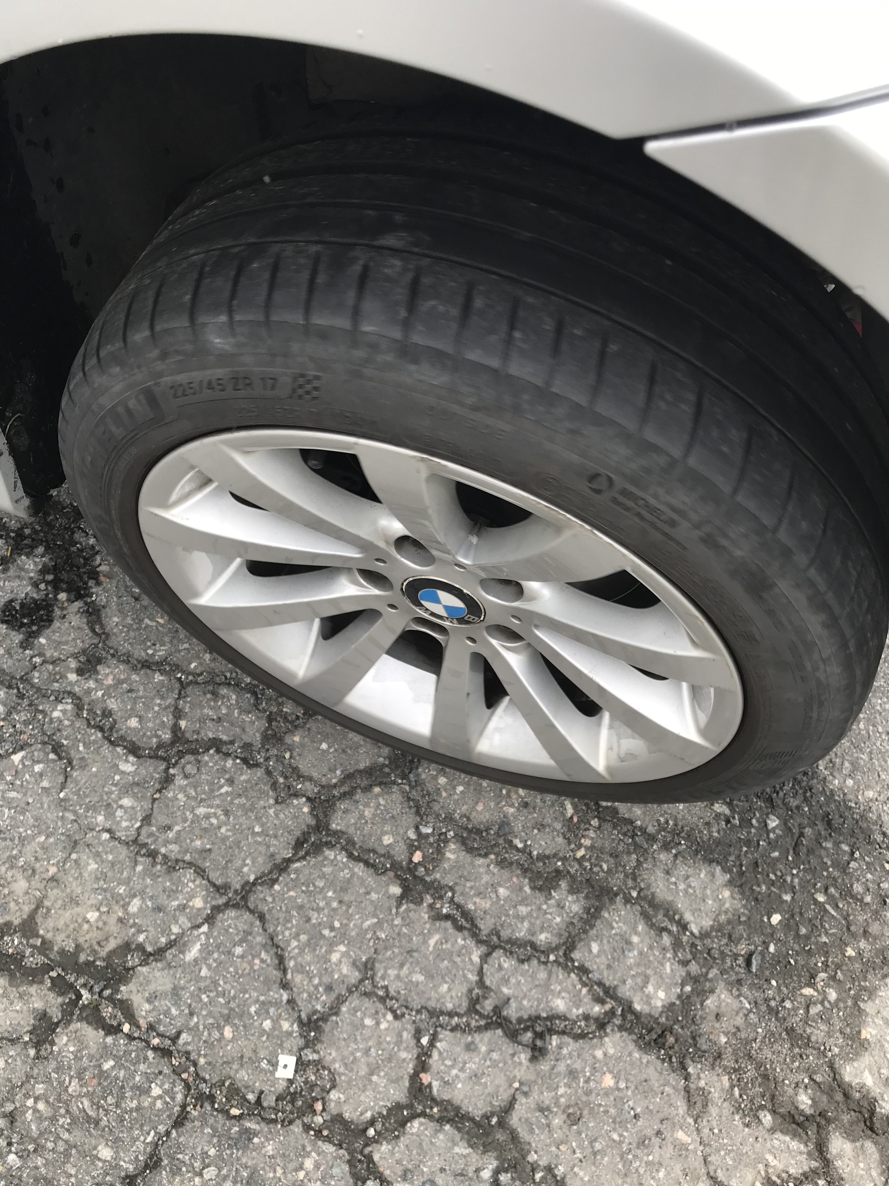

sveigis Skrevet Juni 30 Forfatter Skrevet Juni 30 Det er ferie her i huset plutselig og i den forbindelse fikk tatt en tja hva kaller man det ,en halvårsinspeksjon ? Som sagt når jeg setter i sammen skrot ,er min kjepphest enkel . Den skal ; -Virke som en ny bil - Kunne kjøre uten og være redd for ting . Det føler jeg at jeg har klart på denne da denne kun får en sjekk i motorrommet i ny og ne . Det er sånn jeg skal ha det 😊. Så idag var det inspeksjon under og opp med baken: Første jeg reiv av var noe plast som hang løs: Den hang her : Så fikk jeg sjekket at den ikke spiser bakdekk etter høstens justering og her er det kanonbra : Og akkurat det med dekkslitasje er greit og ha i orden da dekk er blitt dyrt ,det samme med verksted som fikser justering . Fremme var man til med brekkjern og langt kraftig skrujern for sjekk av foringer og her var det og kristelig : Dere husker sikkert ifjor alt jeg gjorde under mtp oljelekkasjer her og der . Det er nå gått ca 11 mnder siden dette ble gjort og 11000 km . Sjokket er jo at her er det ikke mye fuktig lengre : Dette svettes noe rundt bunnpanne men etter fjorårets jobb med div pakninger har dette betalt seg bare se her under : Så bortsett fra at ventiltetninger er gåene på denne ,fungerer denne som hvilken som helst annen Bmw motor .Bastant ?Mulig det men jeg mener det av hele mitt hjerte faktisk . Den er dau som en bøtte med dritt ,men den får oss frem dit vi vil uten problem og igjen ,,så nn jeg vil ha det .😊 Og siden det nå er hviledager måtte den få seg en god shine og vask . Full gjennomtrekk og tørk : Må jo være rent her og : Som sagt rent inni dører gjør noe med helheten : Er mer innbydende dette kontra dritt : Foran: Førerside: Så ferdigbilder : Ren titansilber : Tilslutt dette: Nå iløpet av sommeren skal den gjennom en omfattende rustbehandlingsjobb under sånn at den er klar for vinteren og det generelle bruket . Så alt av deksler skal av ,så begynne fra en kant . Travers skulle vært nede men helt ærlig så har jeg ikke plass eller helse til dette ,så man gjør det beste utav det og jeg tror det skal holde . Å være e91 eier er ikke det verste ,likevel så spørs det om ikke det blir en forandring igjen desverre . Jeg har nemlig fått heng på x3 og helst med M57 . Kunne tenkt meg en ny redningsaksjon nå på noe sånt . Gnukkelars, eivi91, Marius2002 og 3 andre reagerte på dette 6

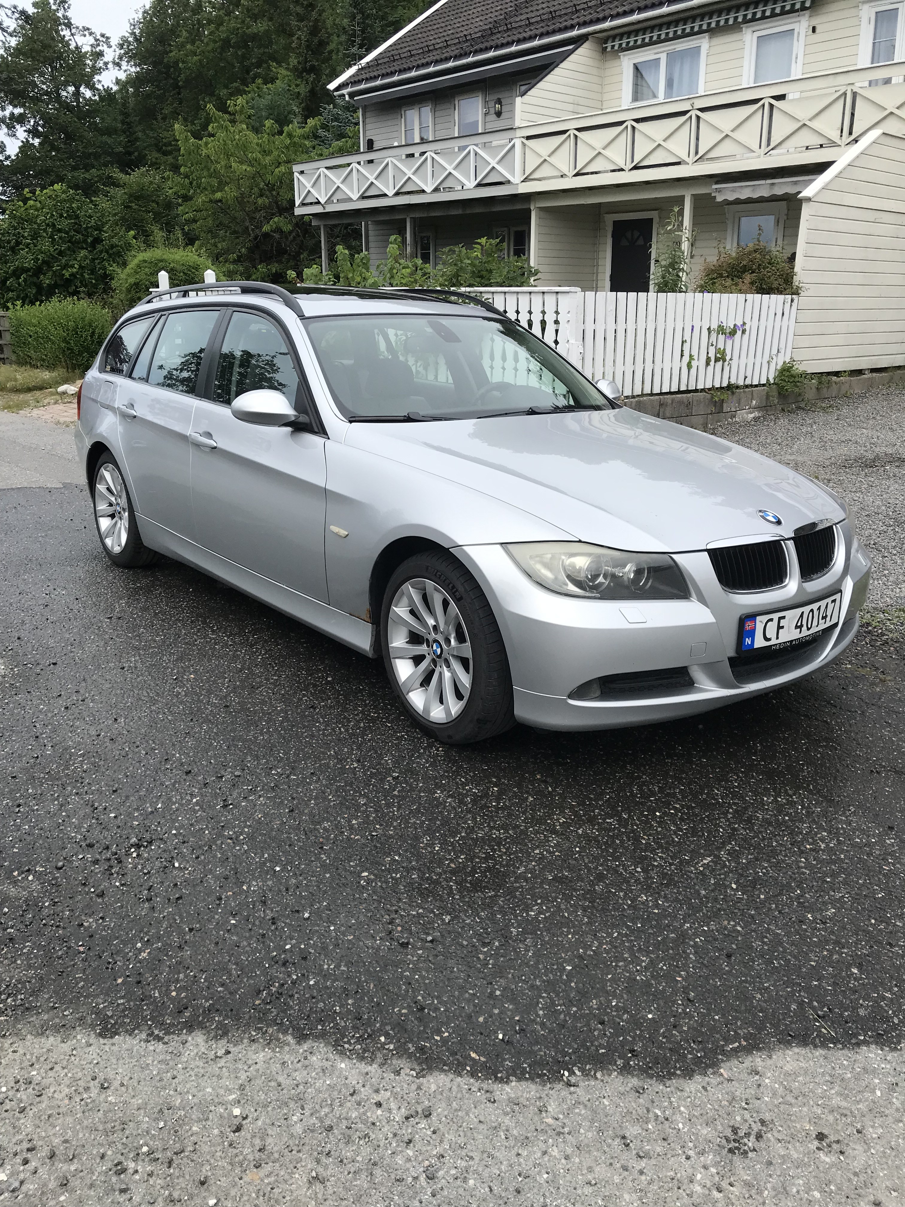

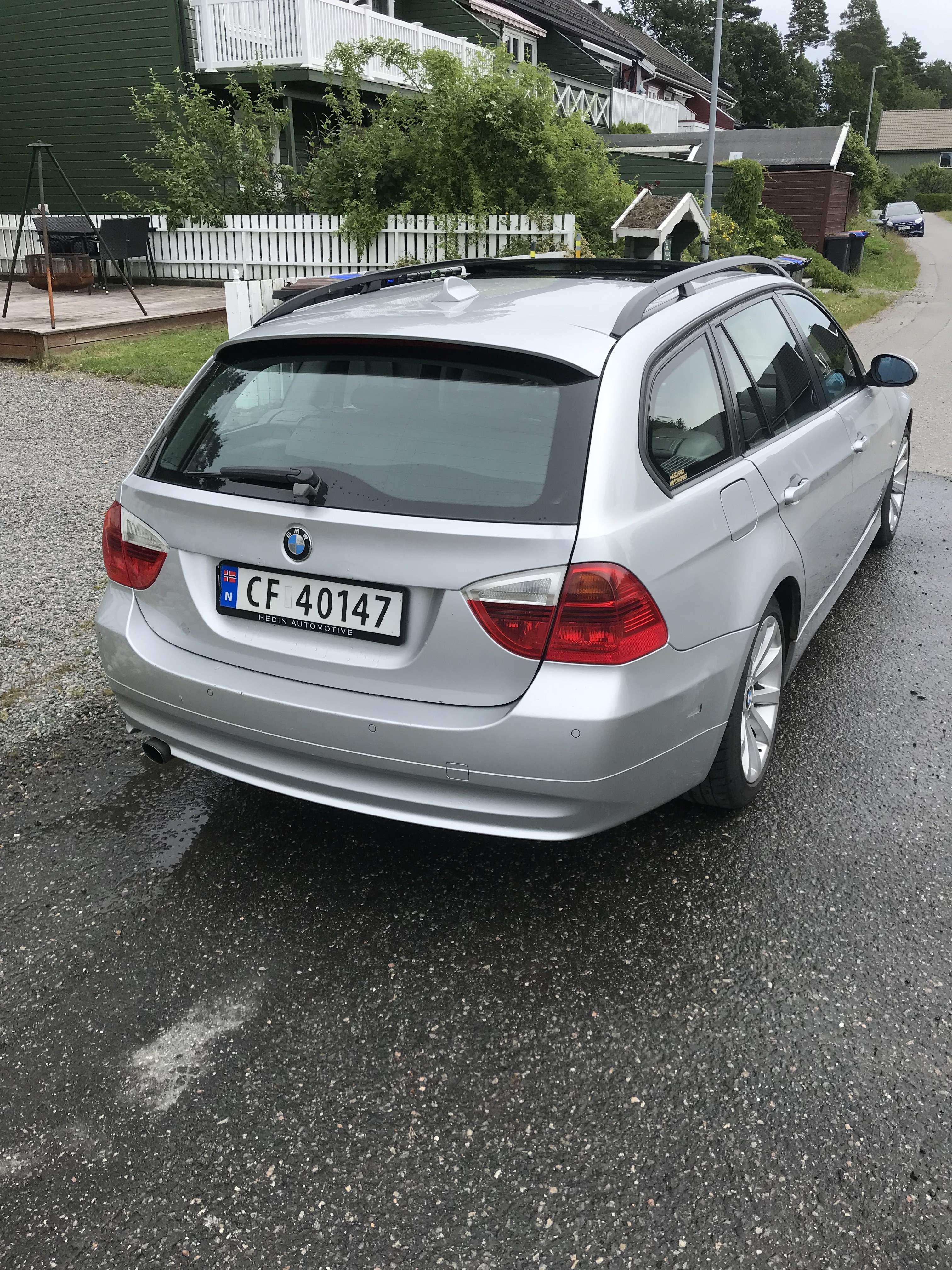

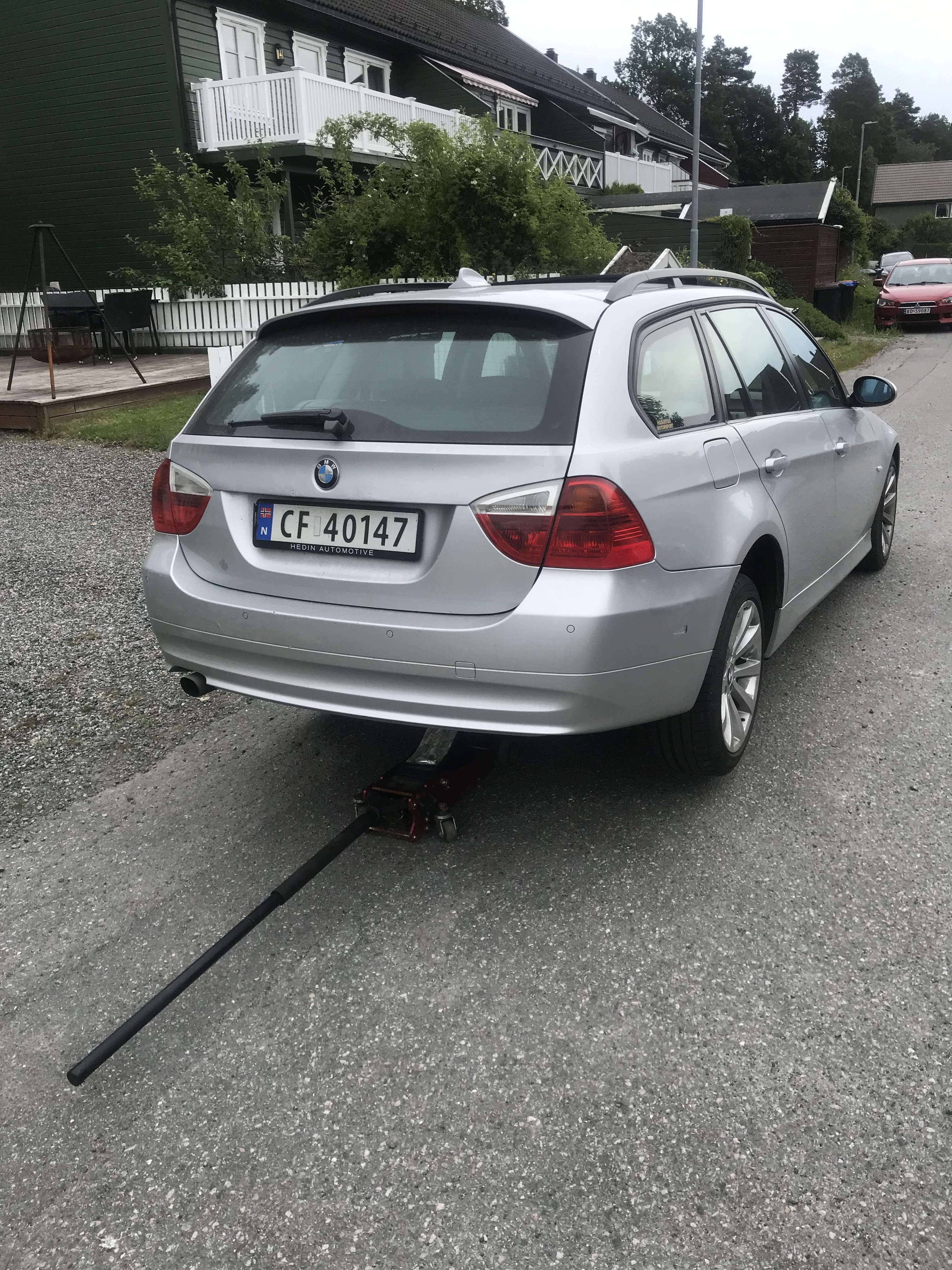

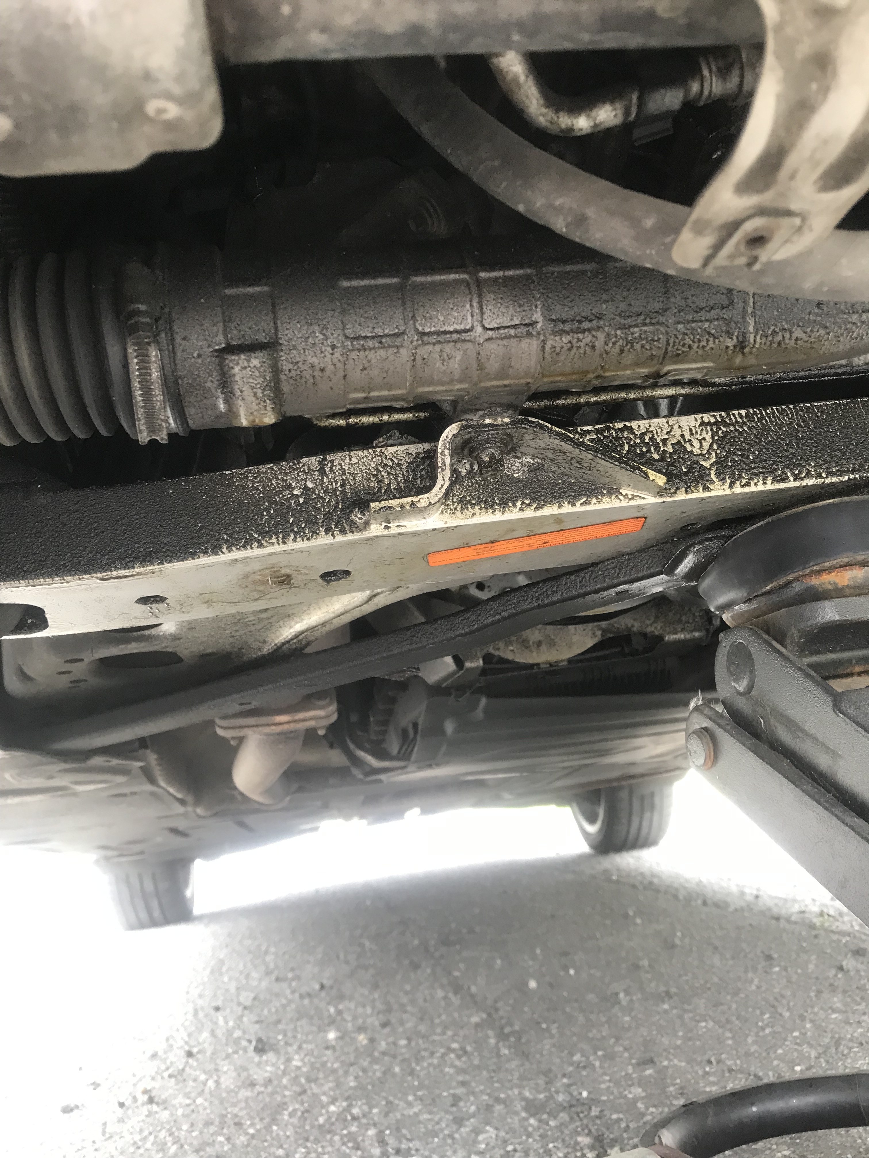

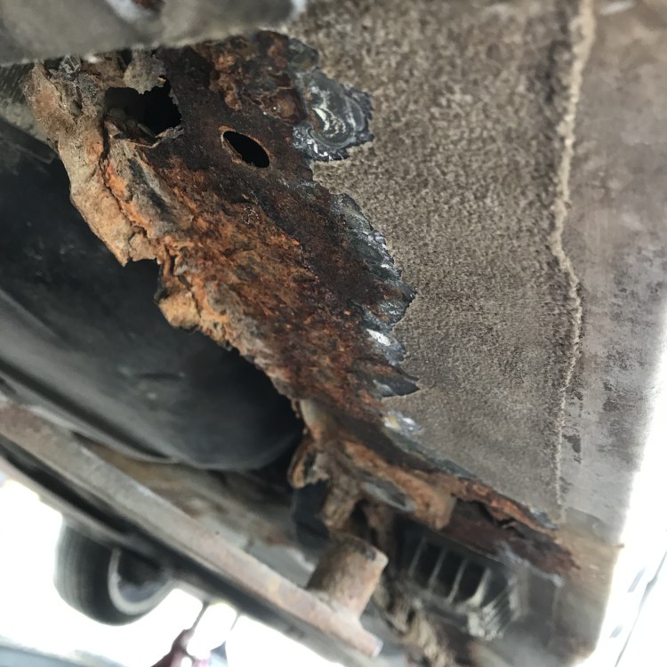

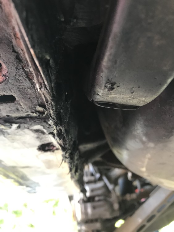

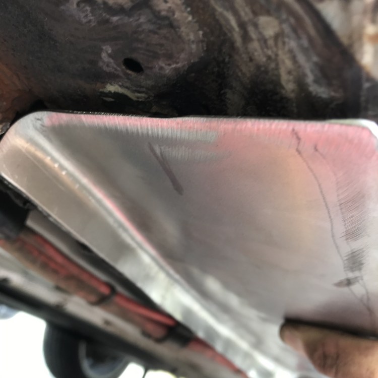

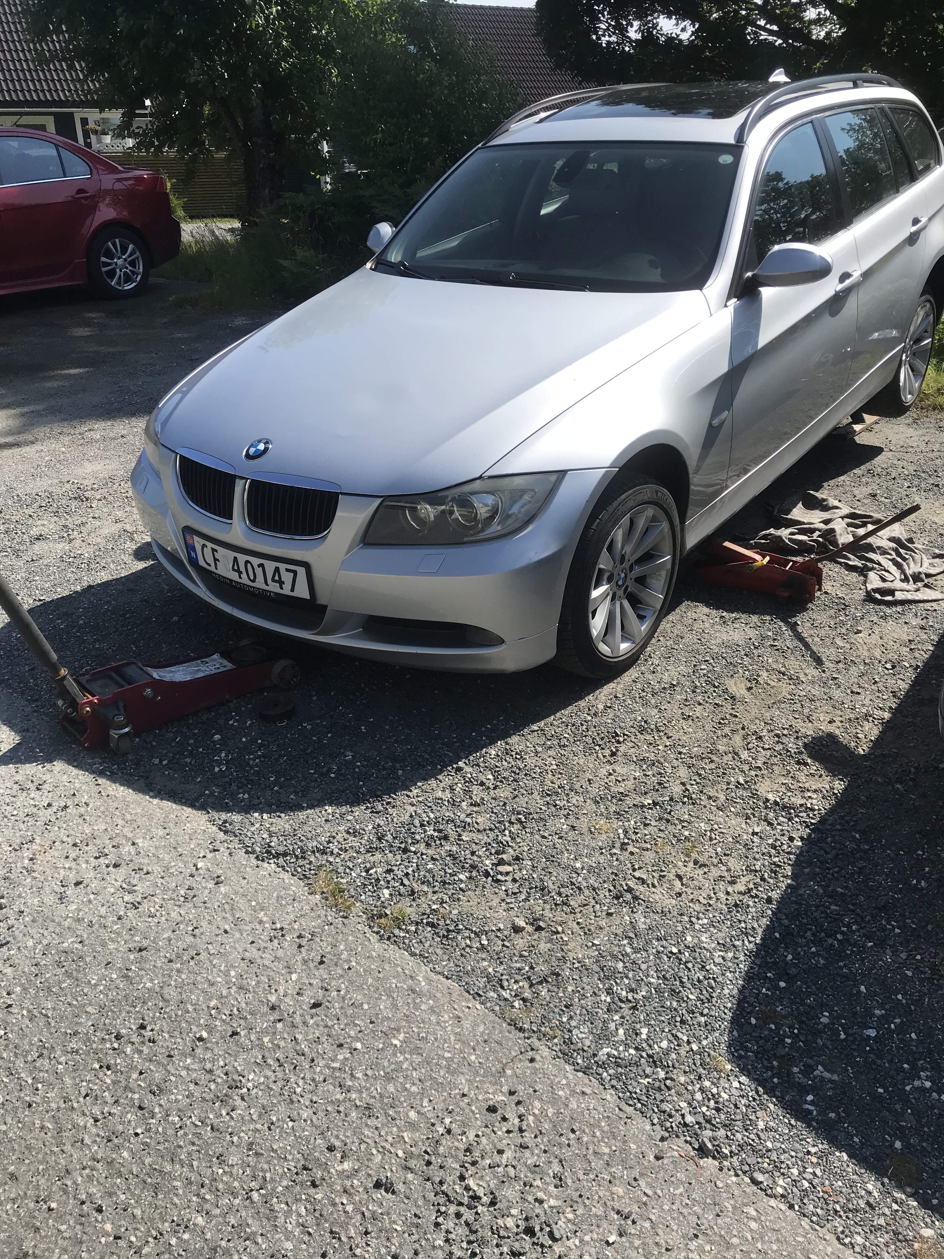

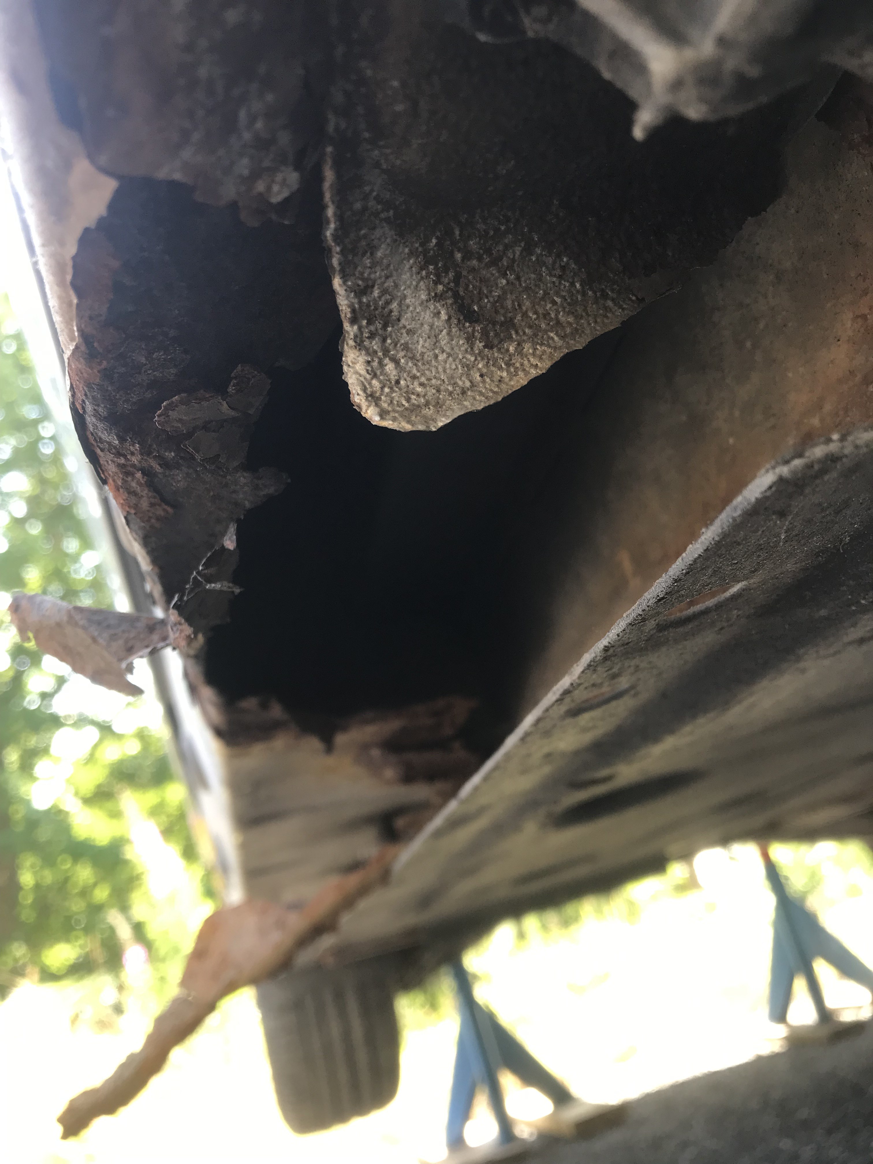

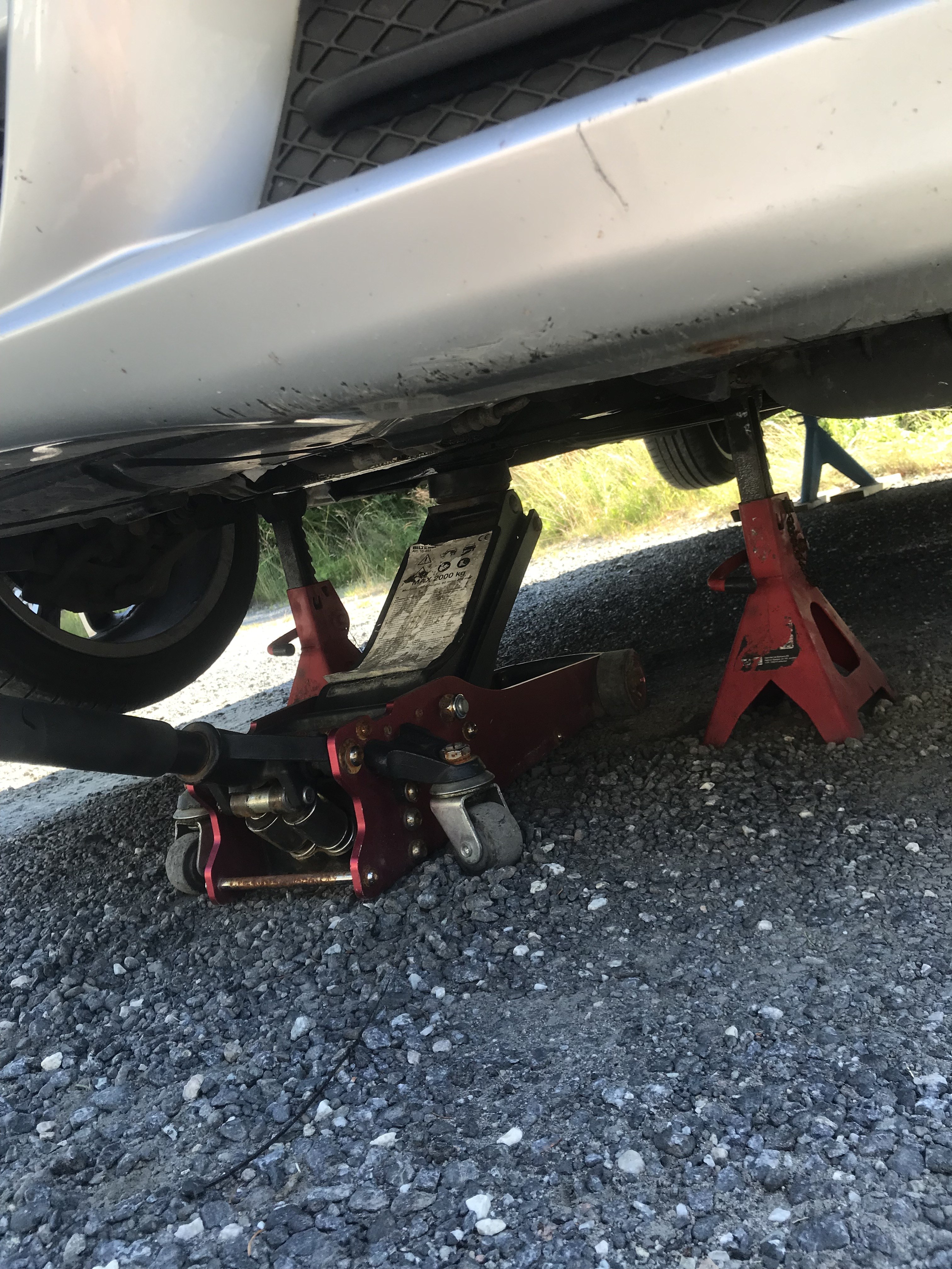

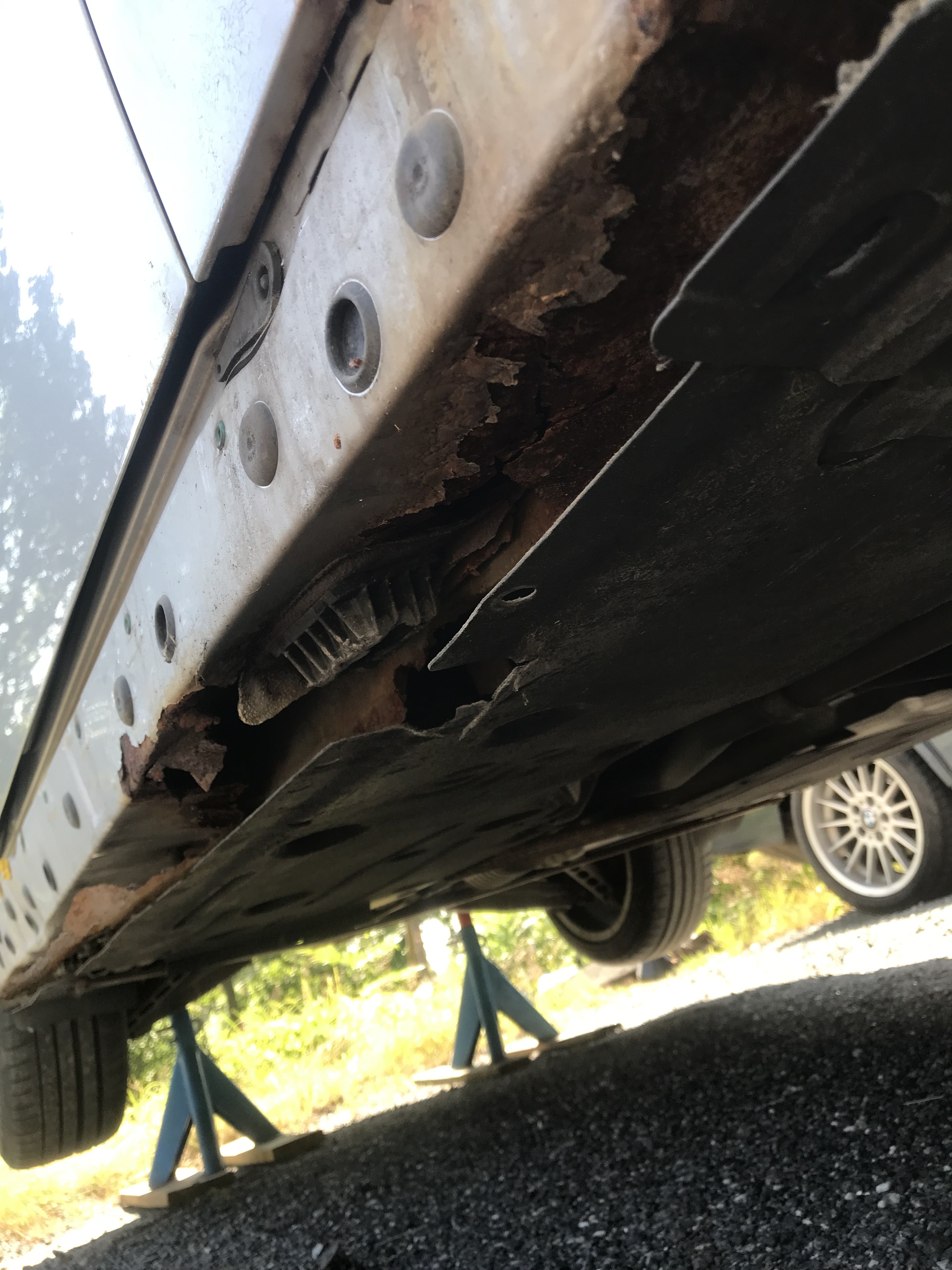

sveigis Skrevet Juli 3 Forfatter Skrevet Juli 3 Brukt litt tid decsiste dagene på og finne ut om lager lyden kommer foran eller bak ,men ikke lett 😩😩. Har hele tiden sagt den kommer bak ,men når jeg hører så føler jeg den nå kommer foran . Om jeg svinger til høyre så forsvinner lyden . Fikk noen tips og skulle jekke bil opp og det endte sånn: Altså jekk forsvant inn i kanal ,så er her var det råttent. Heldigvis har jeg vinkelsliper og plater så dette fikser jeg😊 Det beste er at under her så er det masse pyntedeksler så her handler det kun om å få det iorden .Men jekkfestet skal fikses så det kan brukes igjen selvsagt. Fikk løftet den på travers og sjekket for slark men ingenting : Sveiv på hjul men var lite og høre føler jeg ,dvs noe mer summing på høyre enn venstre synes jeg 😊 Men regner jeg med jeg finner det senere idag for da skal jeg opp til en mekaniker og han finner nok utav det . Iorden skal den bli igjen både rust og lagermessig. HakonLimseth, Gnukkelars, Ampera og 4 andre reagerte på dette 6 1
Olaandref Skrevet Juli 3 Skrevet Juli 3 Det var litt mykt der ja 😐 Hvordan er den ellers under da? Skal godt gjøres om det ikke blir litt gjennom årene, i hvertfall slik som det saltes enkelte steder.
sveigis Skrevet Juli 3 Forfatter Skrevet Juli 3 1 time siden, Olaandref skrev: Det var litt mykt der ja 😐 Hvordan er den ellers under da? Skal godt gjøres om det ikke blir litt gjennom årene, i hvertfall slik som det saltes enkelte steder. Ja der var det mykt og garantert er det nok sånt på andre siden og 😊. Denne bilen er jo som 80 % andre e9x under . Altså masse plastdeksler og en eier som ikke har brydd seg så veldig mtp rust beskyttelse ,så den brun under mange plasser men som jeg har nevnt så skal jeg ta et røsk her på den nå fortløpende . Og når sånt skjer ,får jeg en ekstra boost til og begynne . Og kjente med fingre inn igjennom og ja mykt kjenner jeg . Det er som er så fint at her må man bare sørge for å få det helt og holdbart da det er ingen som skal sjekke finnish heldigvis . Det sagt så skal jeg ha det fint og helt igjen 😊😊 Så tenker jeg starter med dette straks jeg er ferdig med e34en @Olaandref og Abs prosjektet . Dvs jeg må ha den 110 % ferdig under før høsten da jeg vil vite at når salt og drit kommer ,så er det beskyttet . Fikk konstatert at det var bakhjulslager som desverre er gåent ,så da blir det ekstra dyrt . Lageret koster ikke stort men jobben .😩
Olaandref Skrevet Juli 3 Skrevet Juli 3 Man kan jo kanskje spørre seg om all plasten som dekker over alt egentlig gjør vondt verre, ikke kommer man til med spyler, ikke ser man rusten før det ofte er for sent, og plasten i seg selv ser jo grei ut så lenge den er hel, men det bak står det ofte verre til med. M3 E90 som jeg solgte hadde et knyttneve stort hull bak plast i hjulbue, ikke mulig å oppdage før man plukket bort plasten. Gnukkelars og sveigis reagerte på dette 2
Fredrik 90 Skrevet Juli 3 Skrevet Juli 3 Har aldri sett jekkfester som gir etter på E9x modellene, kan dette ha sammenheng med takluke tro? Hvordan er traversen på denne? sveigis reagerte på dette 1
sveigis Skrevet Juli 3 Forfatter Skrevet Juli 3 1 time siden, Olaandref skrev: Man kan jo kanskje spørre seg om all plasten som dekker over alt egentlig gjør vondt verre, ikke kommer man til med spyler, ikke ser man rusten før det ofte er for sent, og plasten i seg selv ser jo grei ut så lenge den er hel, men det bak står det ofte verre til med. M3 E90 som jeg solgte hadde et knyttneve stort hull bak plast i hjulbue, ikke mulig å oppdage før man plukket bort plasten. Det er sant og da kombinert med den vanlige mann i gaten som har bil kun som bruksgjenstand ,der demontering og vedlikehold er fraværende . Deksler har sine fordeler ,dog og sine bakdeler . Om det ikke blir demontert så samler driten seg og da får man resultatene 😩😩 Det husker jeg ja på din 😊 1 time siden, Fredrik 90 skrev: Har aldri sett jekkfester som gir etter på E9x modellene, kan dette ha sammenheng med takluke tro? Hvordan er traversen på denne? Det er nok blitt et større problem nå i senere tid desverre Fredrik E9xer jo notoriske til å ruste under og om du ser på YT så ser du hvor ille de kan være og da jekkfester . Det sagt så er de rimelig lette og komme til sånn at man kan få fikset . Nei disse har ikke drenering som går i kanaler ,det er rett og slett som jeg sa at deksler blir fylt med drit og salt ,eiere gir blaffen ,bil blir eldre og da kommer det 😩. Travers er bra på den og den så vi på senest ikveld ,så den skal sauses inn med sau som jeg gjorde på e87 for tre årsiden og den har holdt seg .

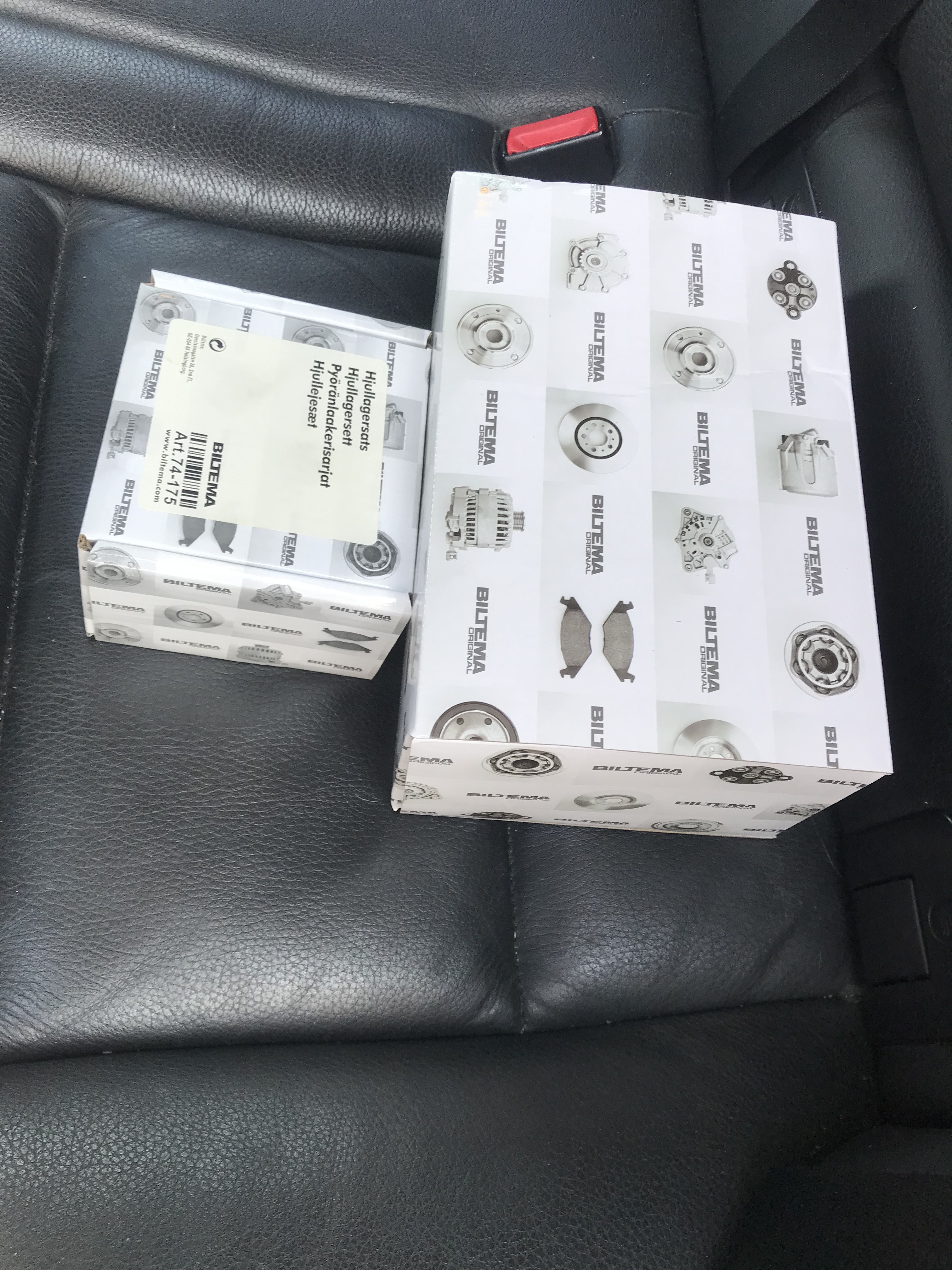

sveigis Skrevet Juli 4 Forfatter Skrevet Juli 4 Dagen idag . Det er fine dager her nede og dagene brukes her : Jeg elsker strand ,sommer og alt det som hører til . Desverre så var det en stor skuffelse idag da hele sjøen var igjengrodd av maneter noe jeg hater og er kjempealergisk mot 😩😩. Altså man må gå sikk sakk i sjøen . Og når man ikke kan bade ,så gidder ikke jeg og være på stranden . Da var det bedre og bruke et gavekort jeg hadde og tok turen opp til Biltema med 530en : Og her ble det bremser og hjullager til e91en : Så da er dette kjøpt inn så får vi se når det blir byttet men helst fort . Imorgen vil se om jeg ikke kan få demontert skjørter osv for å få tatt en status på rusten ved jekkfestet ,hvor galt det er . Alt kommer an på hvor varmt det er og 😊. Men for å få skrudd på bil må jo jekkfester være iorden eller bør være . Marius2002 og Ampera reagerte på dette 2

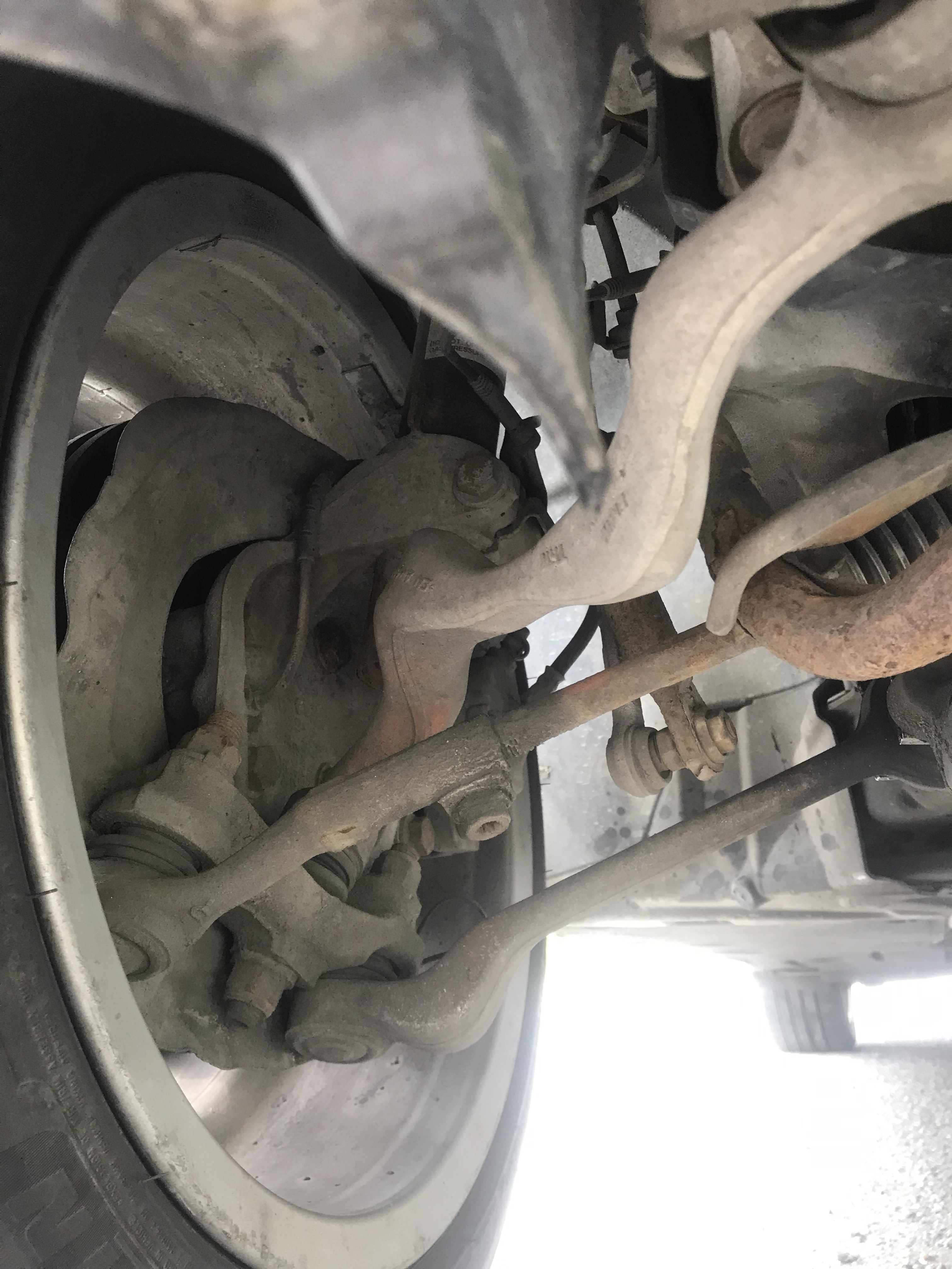

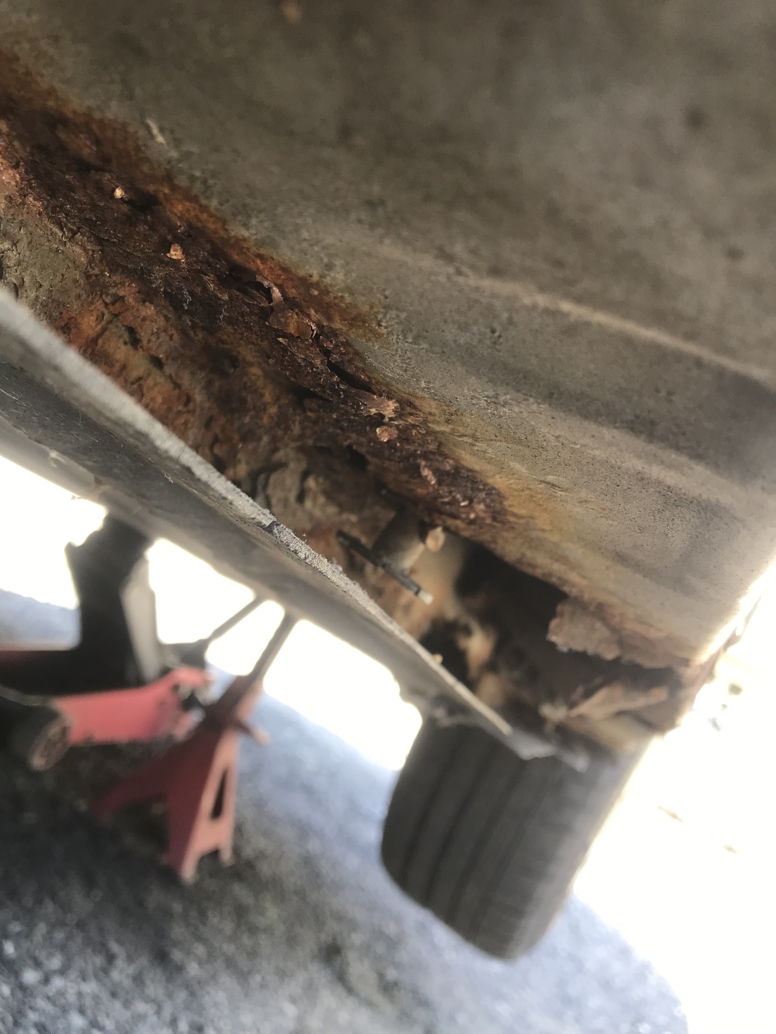

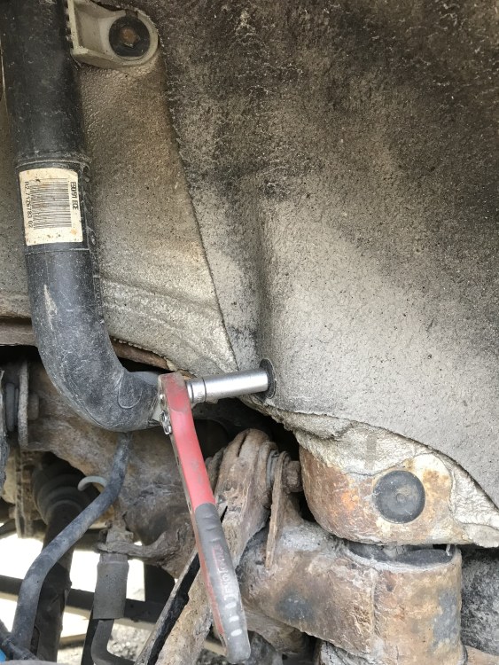

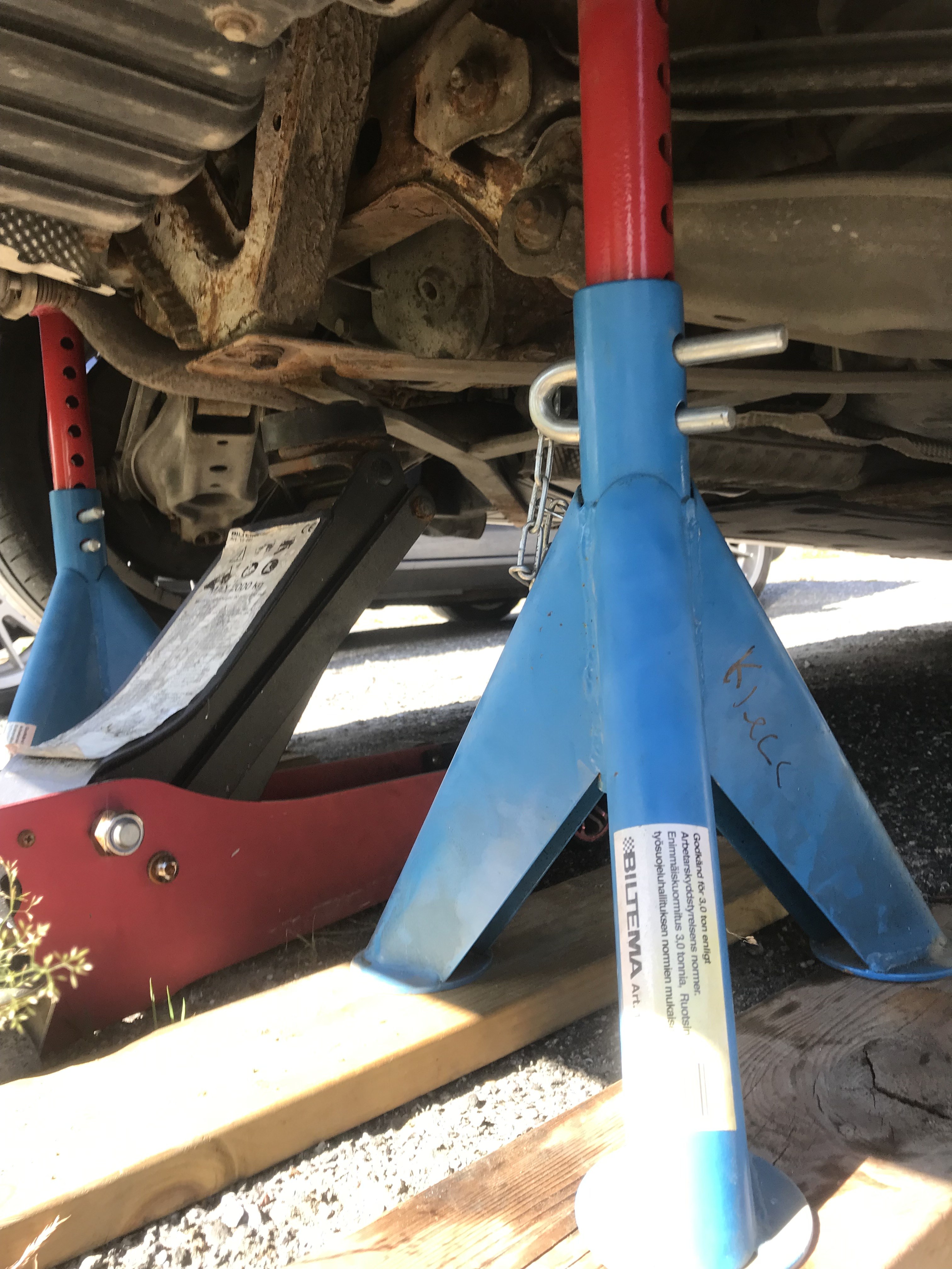

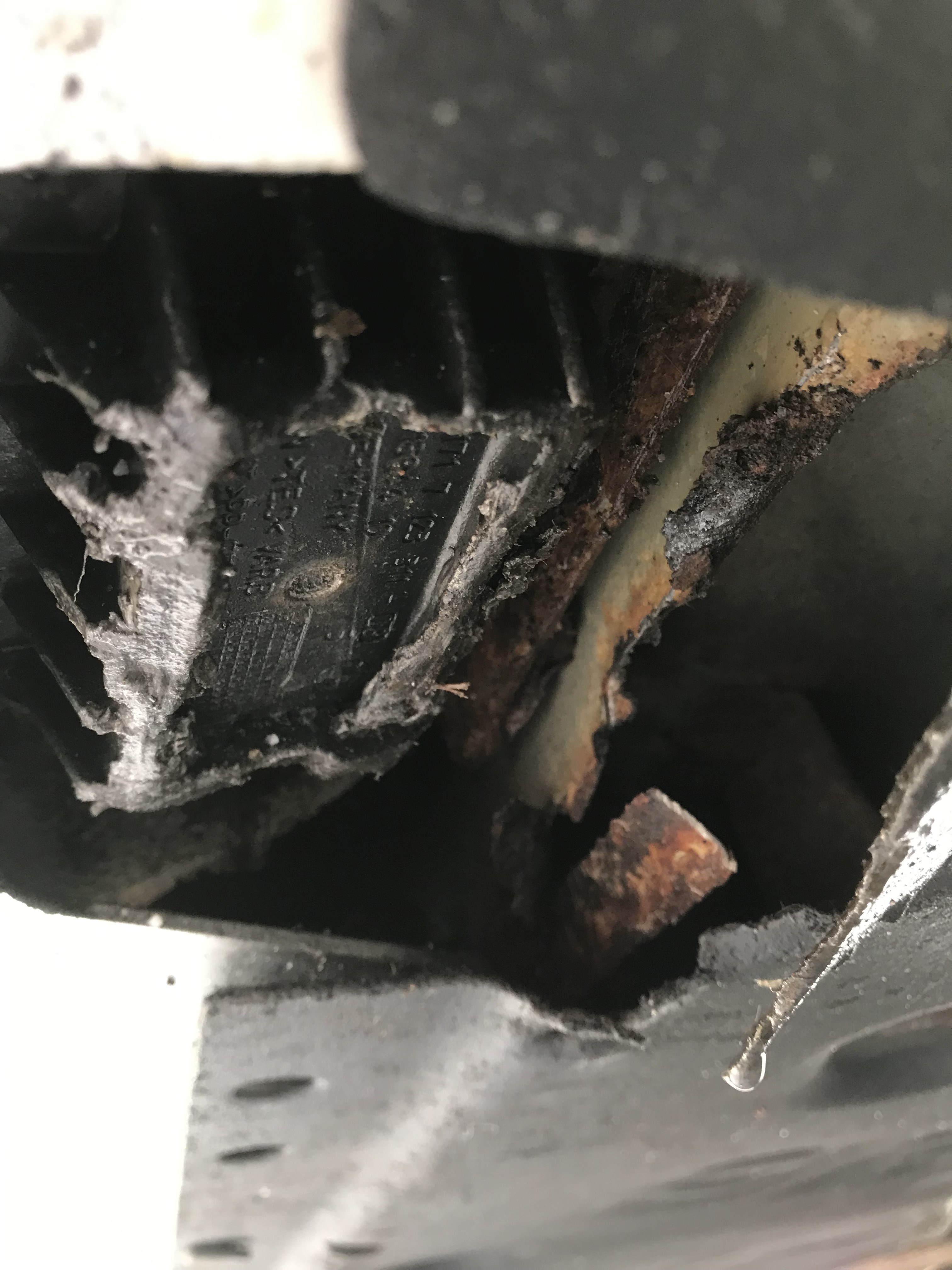

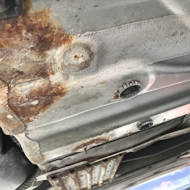

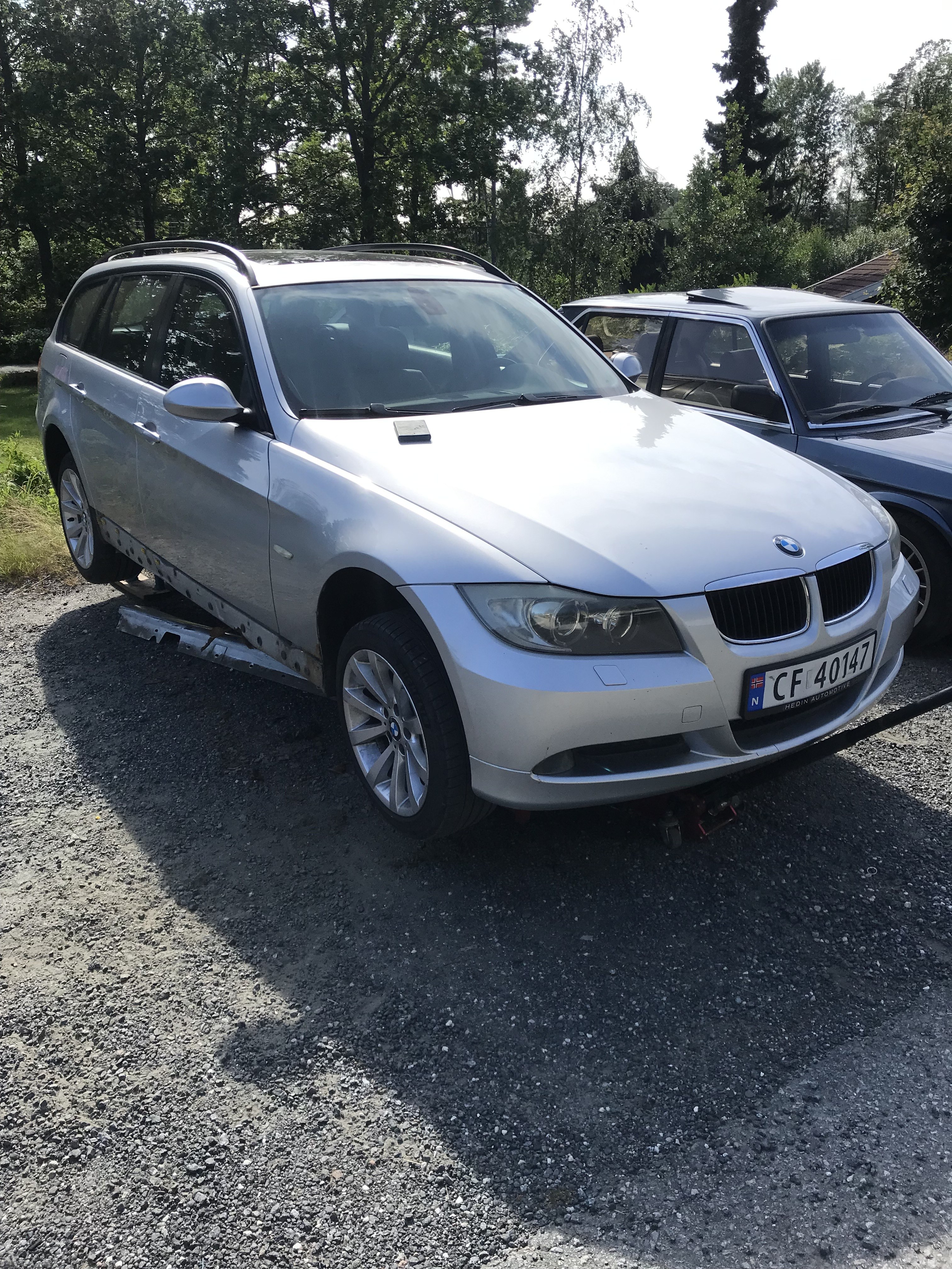

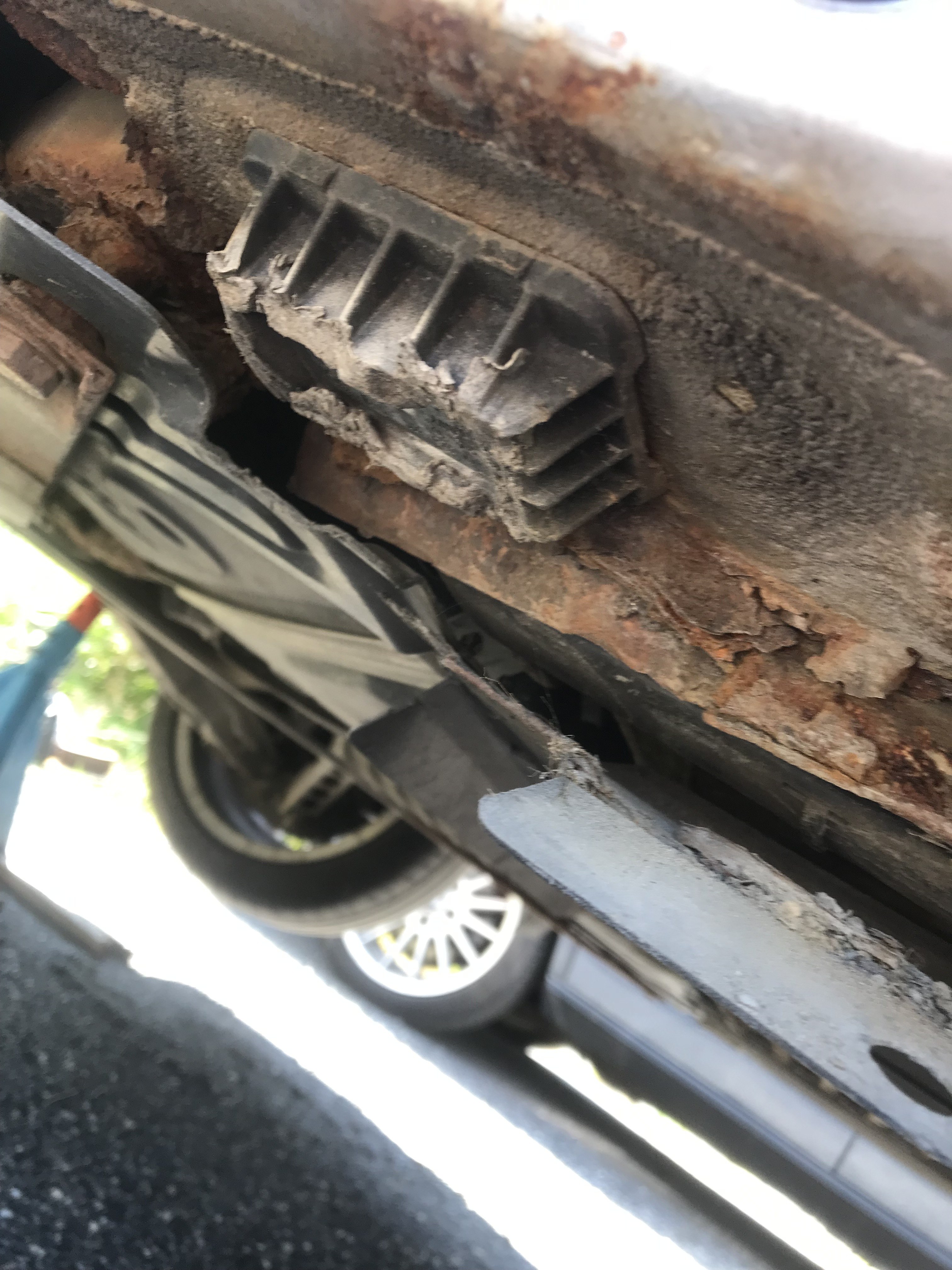

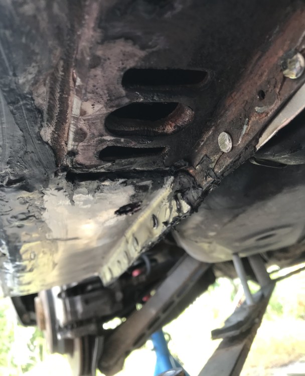

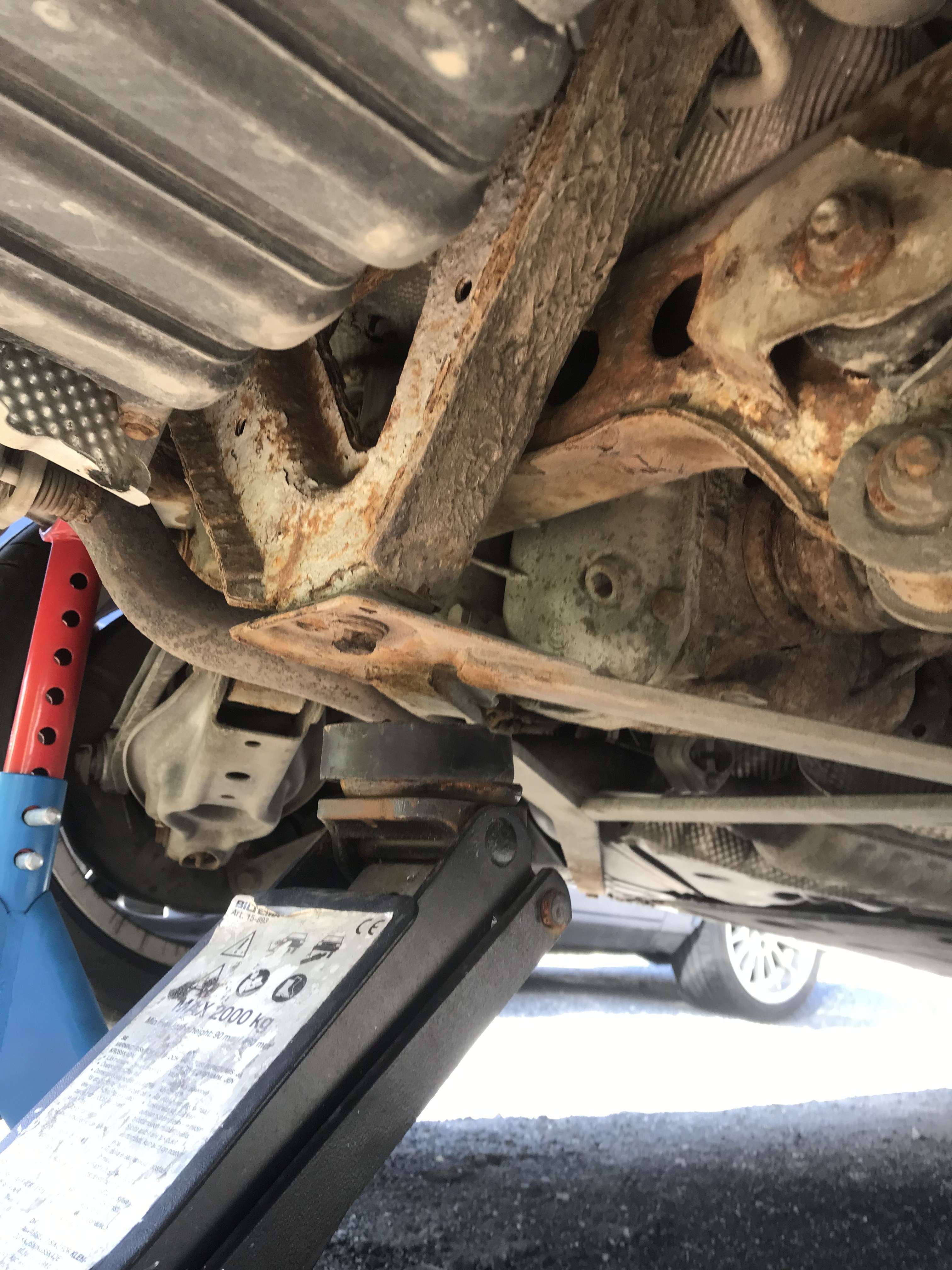

sveigis Skrevet Juli 5 Forfatter Skrevet Juli 5 Da har jeg brukt tid på rustsjekk og planlegging ,for fant jeg rust ? I aller høyeste grad ja 😩😅. Men vi starter fra begynnelse . Desto eldre man blir ,desto mer opptatt er man av sikkerhet når man er under bil ,så nå er det store og kraftige bukker på traversinfestning heretter : Og selve bakstilling skal og få smake pleie i år mao denne er høyst reddbar og hel : Man må drive med litt improvisering for å få stor jekk under travers foran : Tilslutt er man i mål med bukker under som står støtt på travers : Så var det og dra av plastskjørt og jo her var det litt og ta tak i : Men alt dette visste jeg om så her ble jeg ikke skuffet . Bakre jekkfeste holder enda : Men ikke lenge så dette skal og fikses . Svært hull foran ja: Ok folkens var det nå denne bilen skulle havne på Marketplace for høystbydende 10000 kr og en guttunge fikk skaffet en bil og kjøre i stykker ? Nei var ikke det skjønner dere !😊😊 Jeg har gjort så sykt mye på den allerede og vi liker den . Så denne skal sveises opp og fikses ,og har allerede to stk som står klare til og sveise . Hva skjer nå ? -Nå skal plastinnerskjermer demonteres ,alt skal slipes og pusses der og legges på rustbeskyttelse både foran og bak . -Så skal rust kappes bort og nye tykkere plater skal sveises på ,samt at selve jekkfester skal få litt ekstra forsterkning . Tilslutt innvendig behandling sånn at dette holder i mange år . Utvendig kanal får rusthindrende grunning ,maling og bodyskjuts . Da vil dette holde .😊 Joda å gjøre dette på en 318 er jo og betrakte som galskap men vet dere noe ? Det gjør meg ingenting ikke minst så er det gøy og redde og skape noe . Vi begynner snart å være her at gode eksemplarer av e9x er vanskelige og finne så ja ,denne redder vi enkelt og greit . Planen er jo nå at vi overlater denne til minsten og da skal det være bra . Sånn ser det ut hele veien : Så ja dere jeg ljuger ikke til dere ,så nå vet dere at denne har rust men skal fikses 😊😅. Og jeg gleder meg som juling for den følelsen når alt er slipt rent og ferdig er deilig . Og skal ta bilder når jeg demonterer plast og beskyttelse . Ikke rart det ruster en plass . Jo kjekt med alt dette dekselstyret men det må av og gjøres rent og ytterst få gjør dette . Så her står den og venter på litt plastisk kirurgi : Kommer til og skje litt nå ja fremover . En ting er sikkert ,jeg satser på at det ender godt .😊😊 eivi91, E39_Cato, Vegard_ og 2 andre reagerte på dette 5
Daniel. Skrevet Juli 5 Skrevet Juli 5 Ja dette begynner jo dessverre å bli en realitet for E9x også nå.. Denne her ble jo postet i E9x gruppen på Facebook for 3 år siden. Begge jekkfestene gikk opp i kanalen drøyt ett år etter den var EU godkjent 😅 Spoiler Rustne jekkfester og kanaler har du jo vært borti før så dette går nok sikkert veldig fint for deg å fikse 👌 Har du sjekket hvordan det ser ut på andre siden? sveigis reagerte på dette 1
