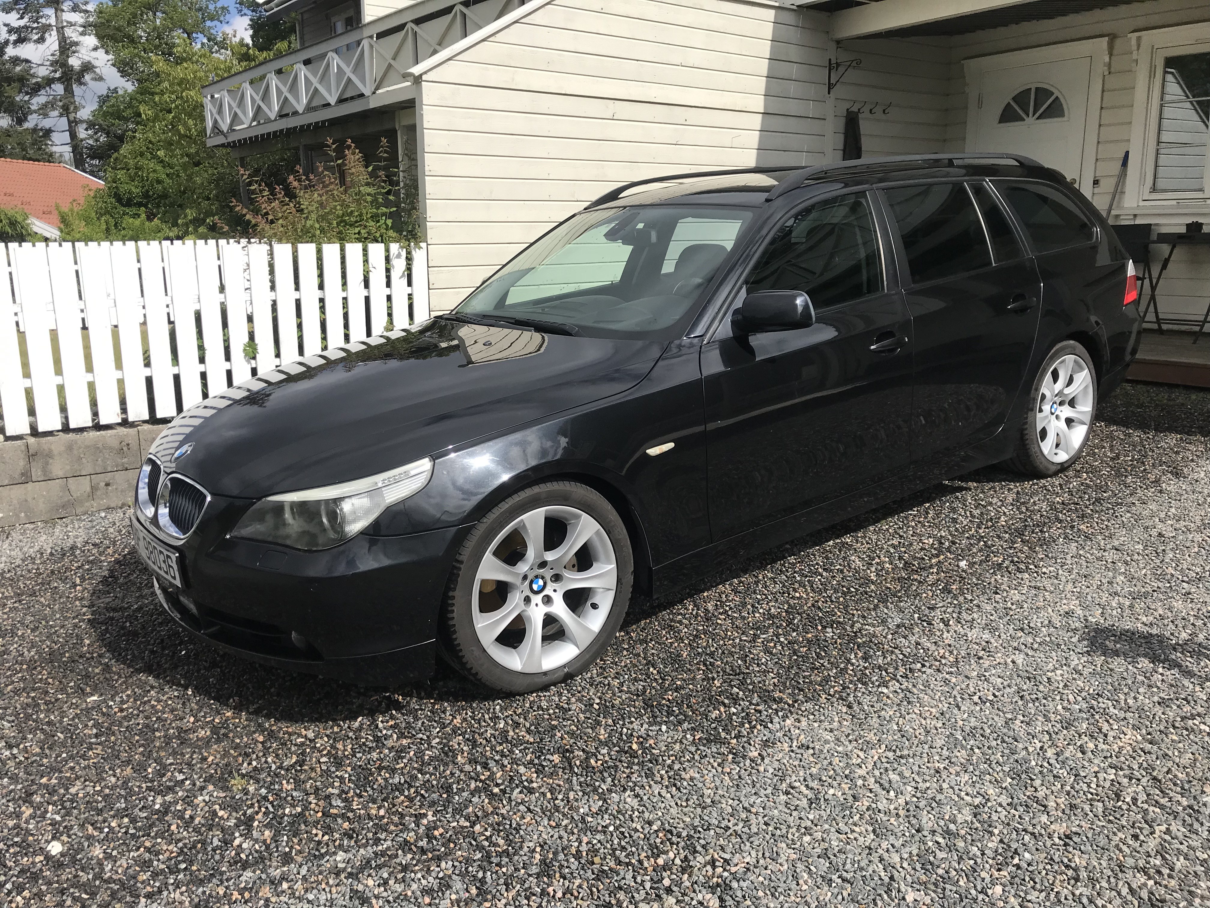

E61 går som bruksbil nå for full hals og konemor er fornøyd hun .
Men jeg gleder meg til at hun kan bruke den andre heller .

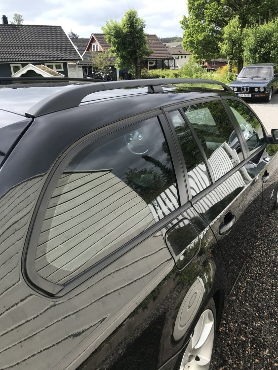

Hverdagsbilde :
2juni er det booket time for ny frontrute og viskere .
Blir fint å få hel ved igjen .

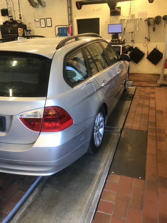

Apropos e91 den var jo på PKK idag og helt ærlig her visste jeg ikke dommen en plass .
Aldri sjekket under ,ja ingenting .
Uansett skulle jo skru idag på den så gadd ikke å ringe og kom meg opp etterhvert .
Men denne her :
Ble godkjent idag med null feil idag 😊😊😊.
Det er jo helt utrolig og fikk til og med beskjed om at den var meget pen under og en travers som var hel .
Her kunne jeg ha bil i mange år og selge om jeg ville med god samvittighet .
Betryggende å høre .
Og husk denne ble satt sammen for halv maskin ,så ja jeg er faktisk stolt !🙏
Så torsdag 15 mai ble både meg og treg 18 eu godkjente 😊😊.

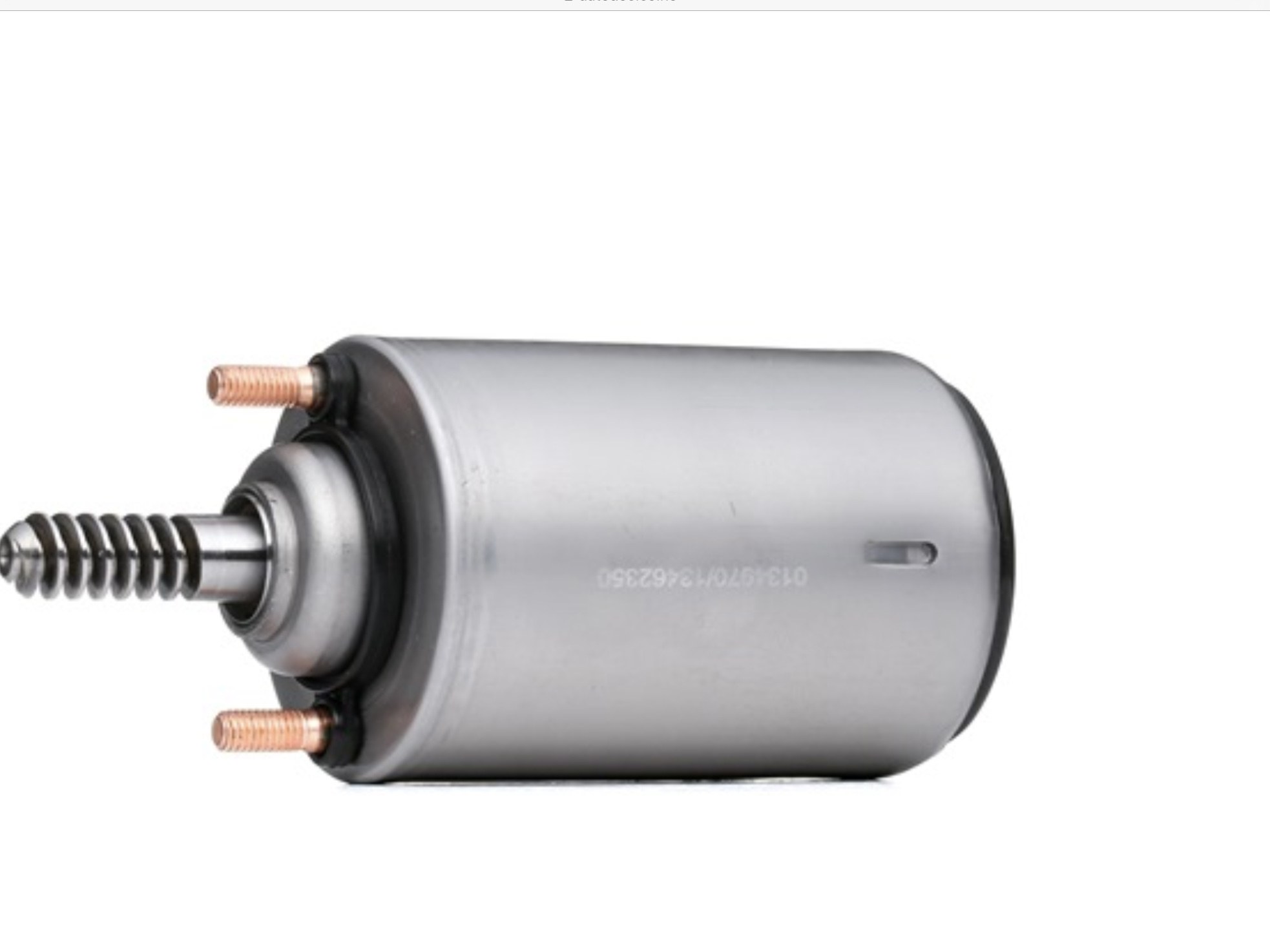

Tre valvetronic motorer som er døde her 😡😡
Ista viste veien og diverse kontroller ble gjort .
Alle var skrot .
Men skal si N46 fikk kjørt seg istad og det trengte den .
Ble jo friskere med halv motorlampe til og med .
Uansett alle feil er funnet ,årsakene så nå skal det handles litt deler her så skal den brukes for det den er verdt .

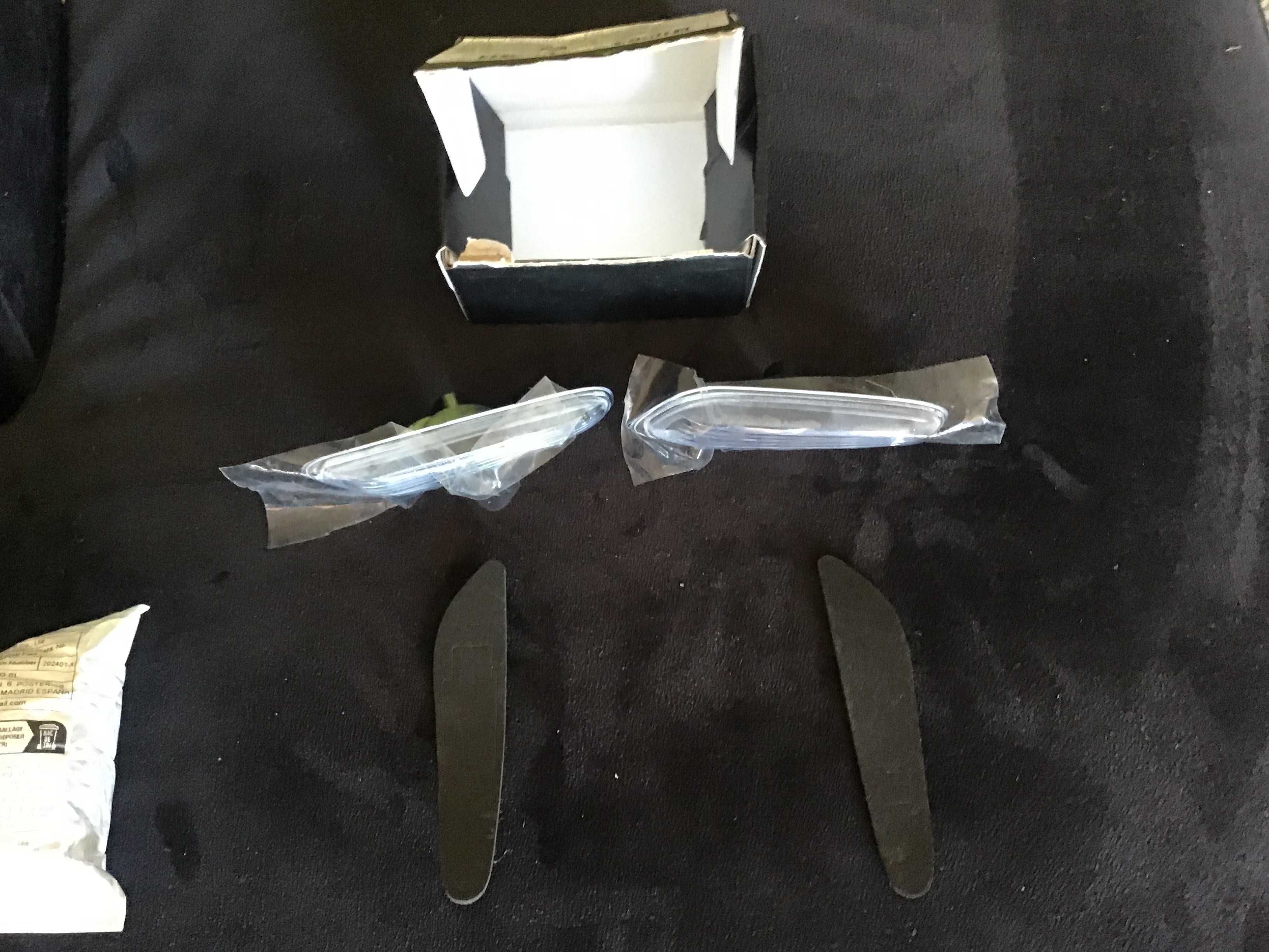

Nye blinklys og :
Om disse handler på Treg 18 eller fresk 30 vites ikke ,men tipper sistnevnte .Hvertfall så billige at om de går i stykker etter første runde med Avfetning ,så gråter jeg ikke.
Blinklys jeg har på sidene på e34 er 11 år og fra Kina og de er like enda.
Fikk og bestilt flett ny valvetronic igår fra Autodoc :
Første gang jeg bestiller noe derifra så blir jo spennende .

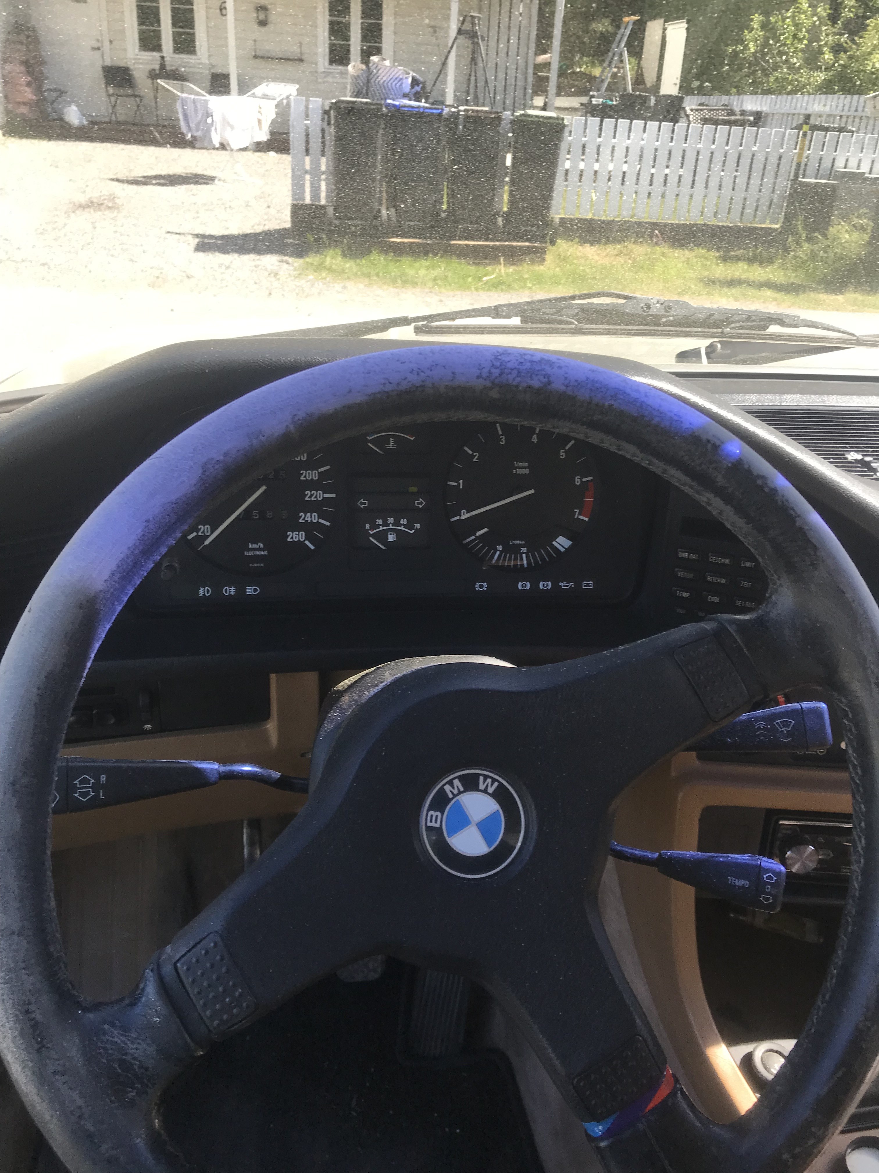

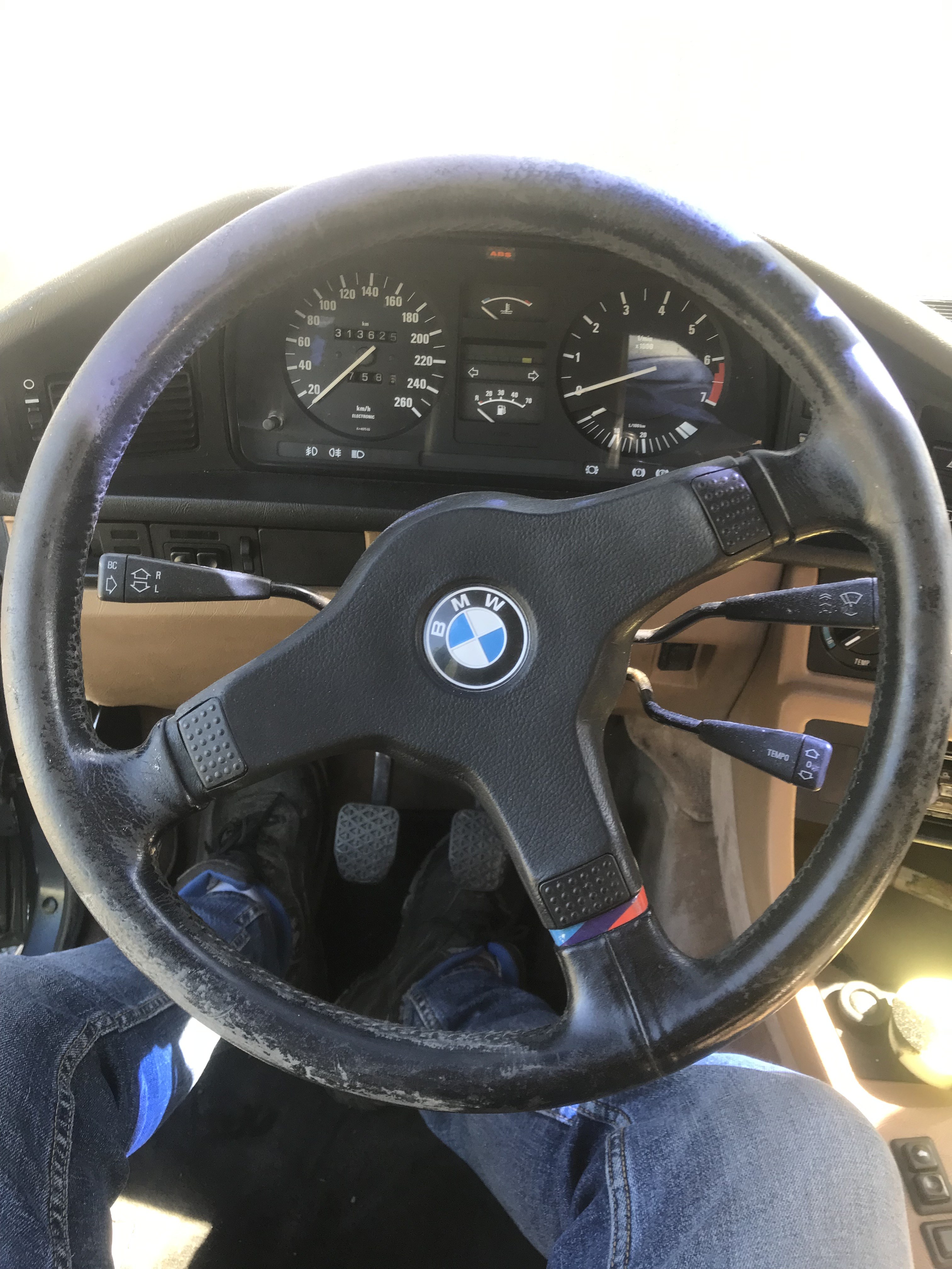

Siden e28 bestemte seg for å skape seg igår ,ville jeg gjøre noe etterlengtet ,nemlig farge opp rattet og girkule .
Det trengtes :
Her ble det mattet ned med fint sandpapir og vasket med ren Vodka da det var det jeg hadde .
Har jo drikkeforbud ,så noe fornuftig må det jo brukes til .
Ferdig vasket :
Så var det og sette igang farging noe som gikk fint og endelig blir det sånn jeg ønsket meg .
Første lag og helt ferskt:
Etter en time ble andre lag påført og nå ble det noe annet :

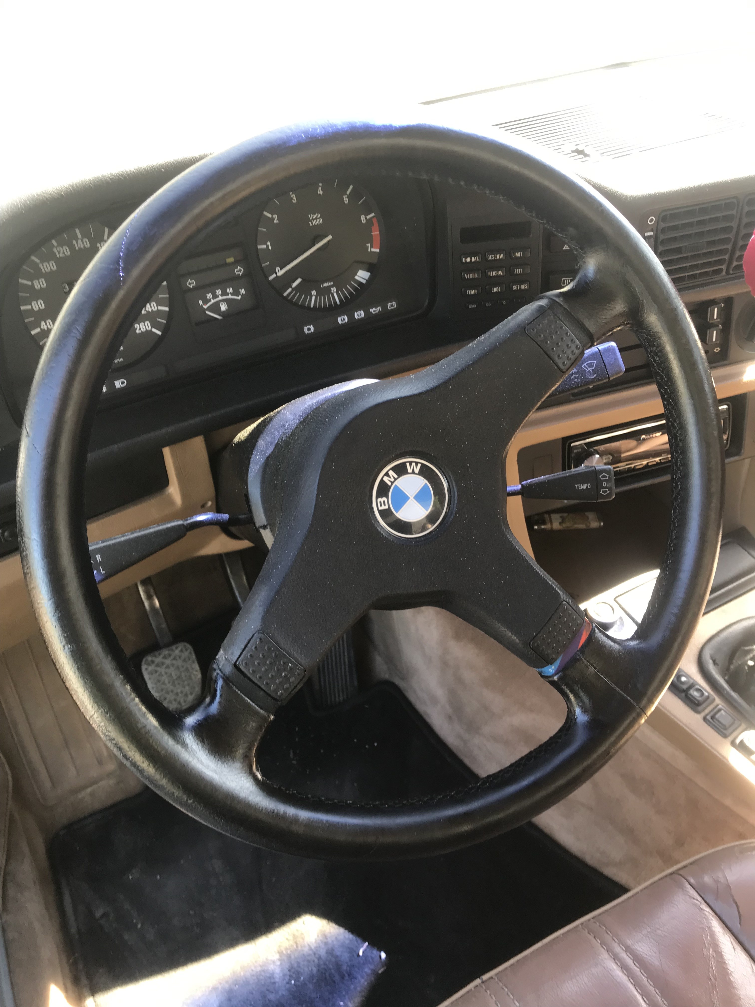

Rattet er ikke blankt og føles nytt og deilig å ta på ,ikke minst ser fint ut .

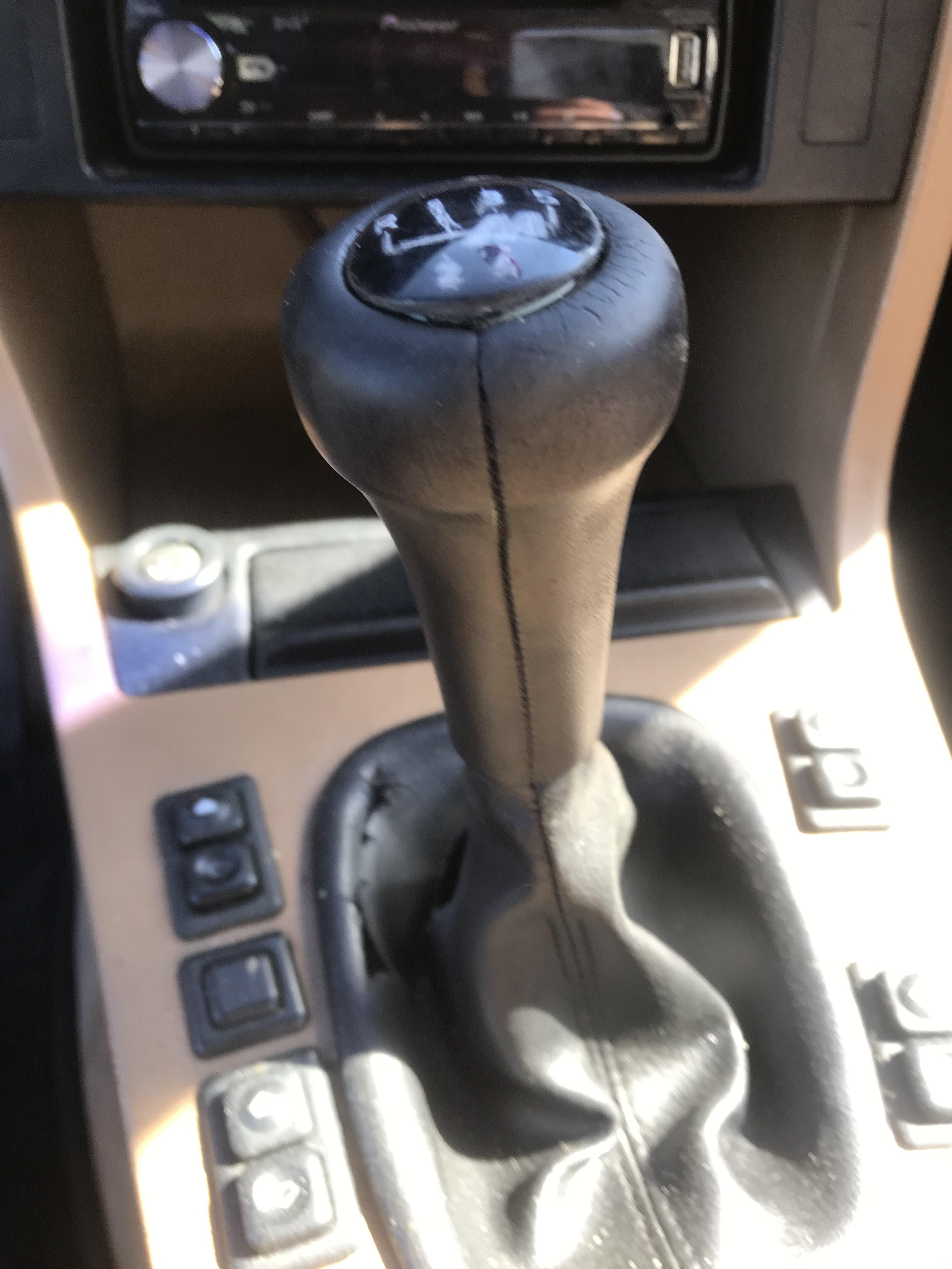

Girkulen fikk samme behandling :
Så nå har jeg en strøken fin girkule med lys ikke minst som virker .
Verdt og merke denne er original til e30 og e28 og ikke noe tjafs .

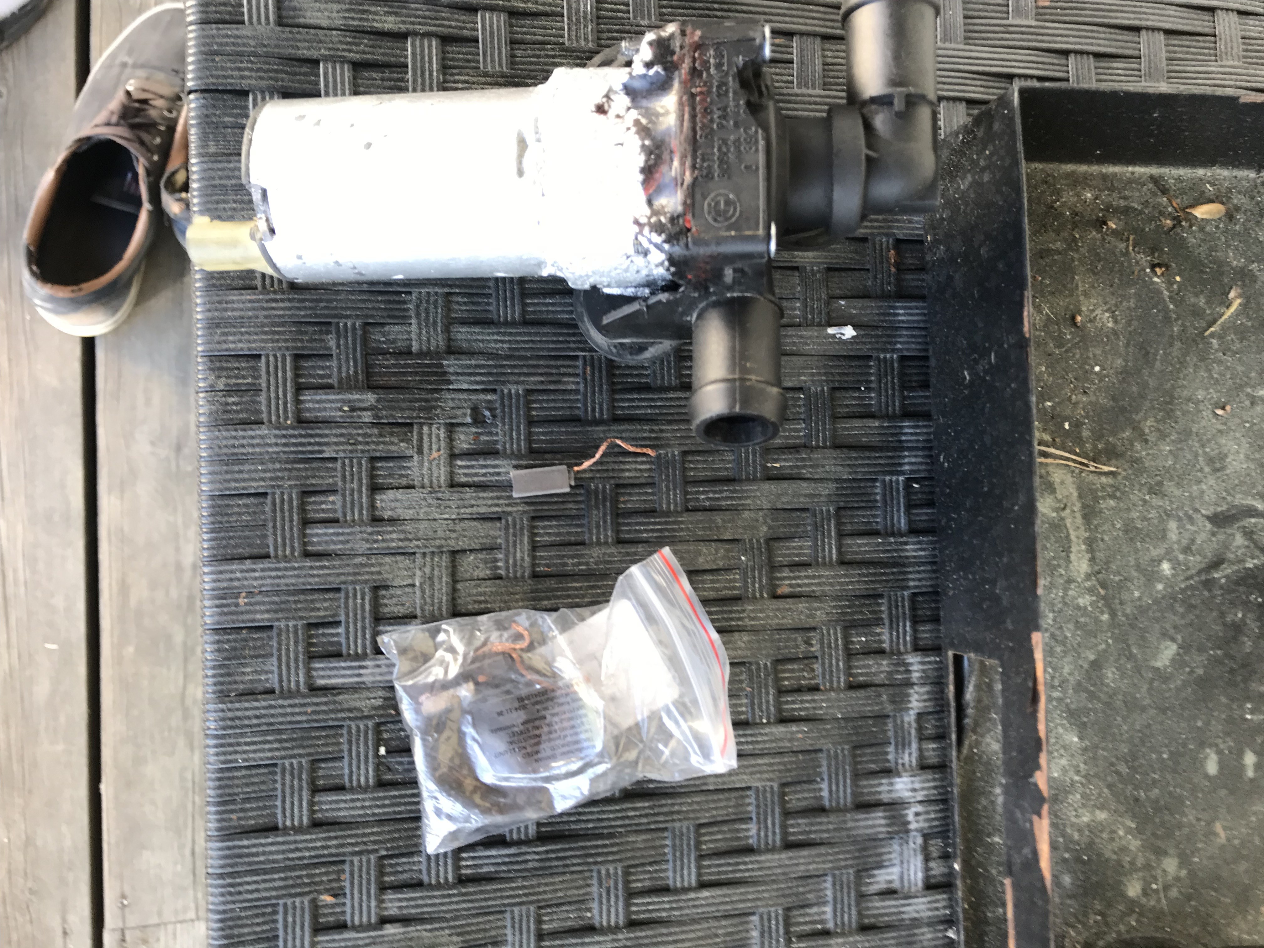

Først sirkpumpe :
Med nye børster fra Temu ,så virket denne som juling igjen😊
Greit å ha dvs ,den skal i bilen til datteren min .

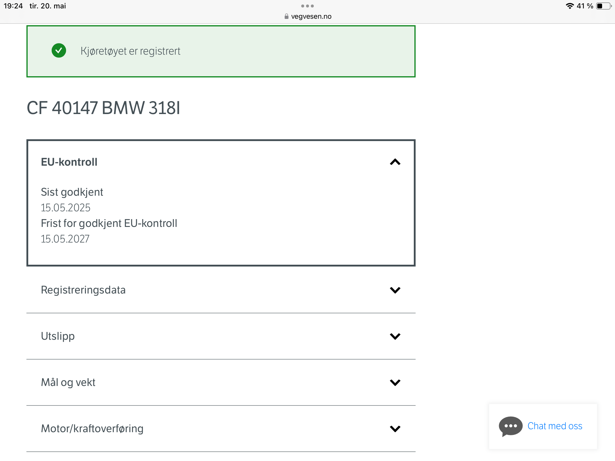

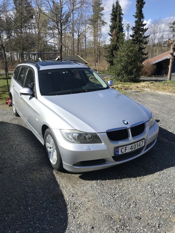

Og nå er det bekreftet at nå er e91 helt lovlig og bruke :
Og dere ,det er en lettelse å vite .
Nå venter jeg på del fra Autodoc og hvor lang tid det tar ,vet jeg ikke .
Og glad jeg fant en e91 som var så original som mulig .
Den står ikke hjemme enda før jeg får fikset den .

Ser forøvrig at Valvetronic enhet er kommet til Norge og skal være hos meg i morgen .
Så bytte denne snart og 318 er hjemme igjen 😊
