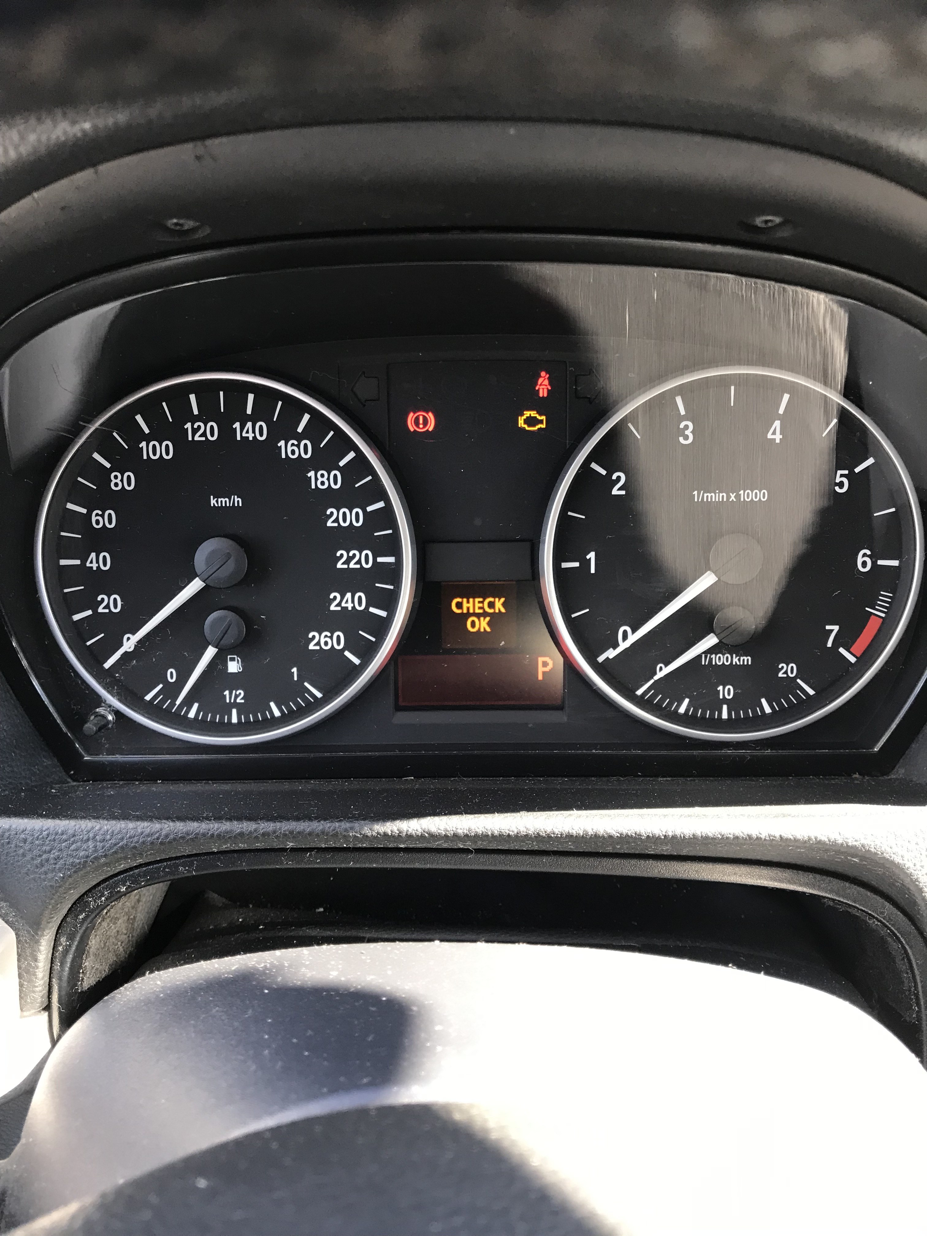

Jeg har feil på Lambda og bil skal opp på Bavaria om elleve dager .
Da skal vi kople opp diagnose lese av ting og få dette iorden ,samt finne ut hvordan fikse en lekkasje jeg har ved en slange ved vannpumpe .

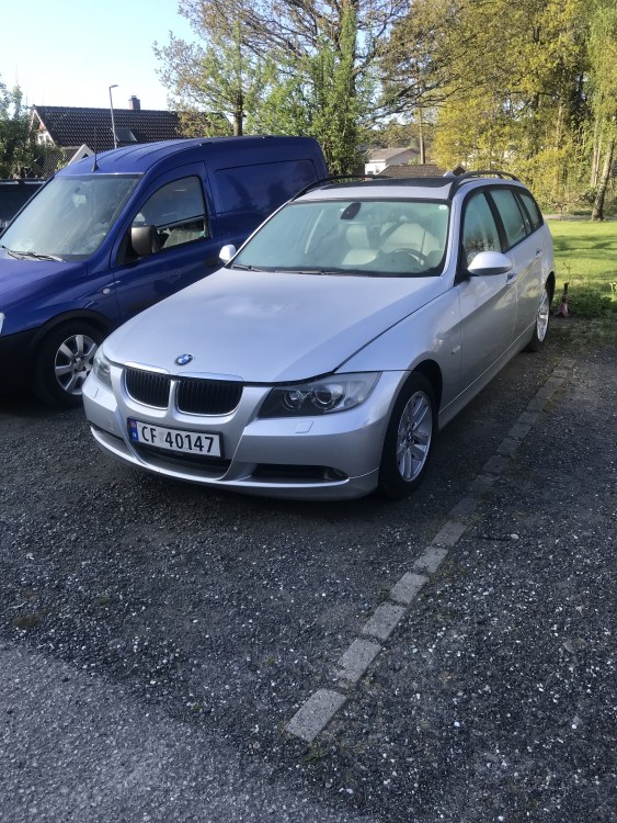

Så var ute og tok et bilde av bilen nå og jeg er fornøyd at jeg kom i mål :

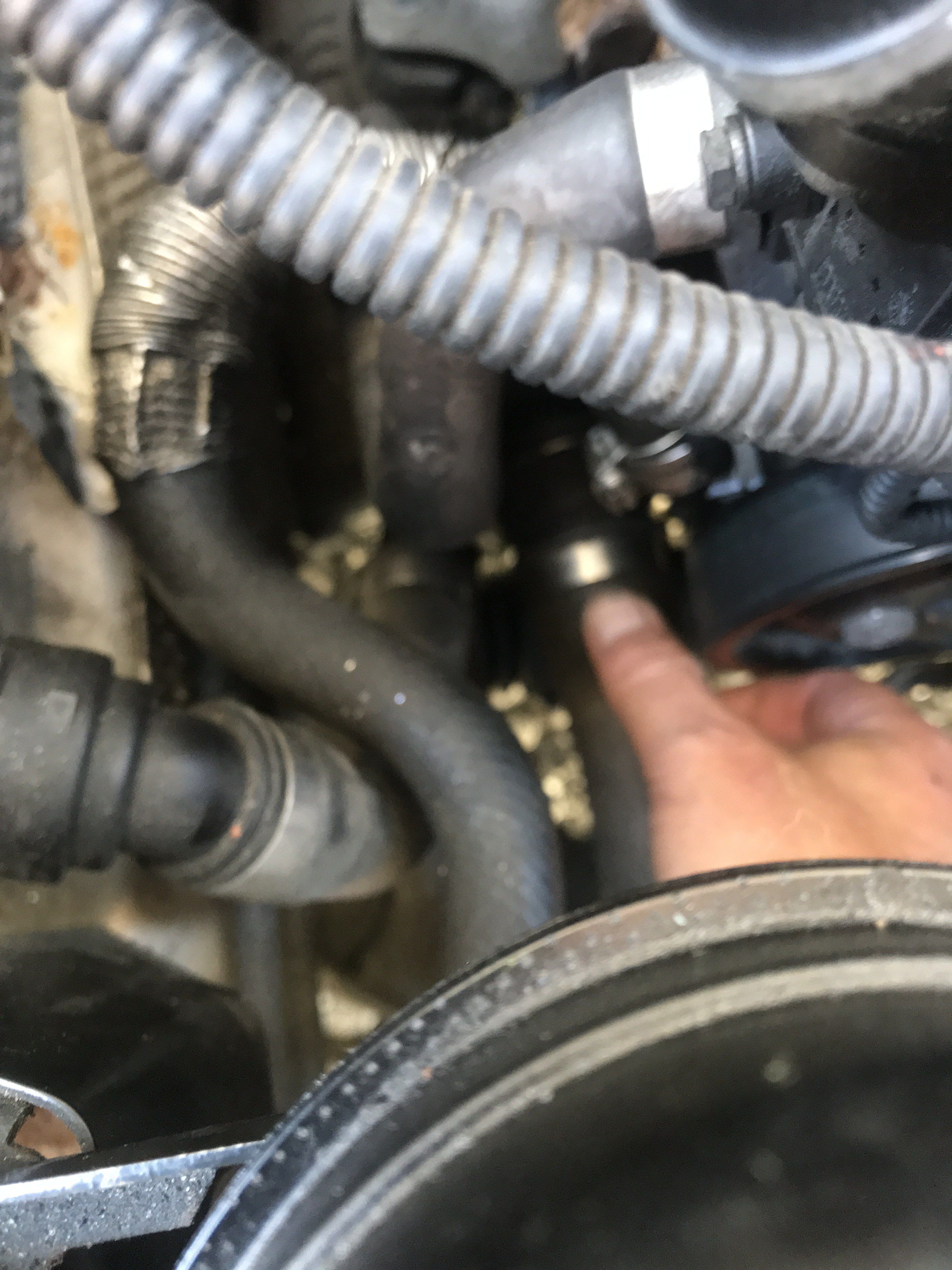

Men der er noe muffens her og kan jeg ha funnet utav det ?
Jeg har en vannlekkasje og vært så kjepphøy og sagt at jeg trodde det kom bak motor ,men så mye den har gått nå på tomgang osv så virker det tørt .
Men en tilfeldighet etter at bil hadde stått lenge på tomgang ,så ser jeg at der ligger noe grønt flytende oppå tannstang ..Hmmm.
Merkelige greier så jeg rok hånd ned på slangene og jo der var fuktig ved slange som går fra radiator til vannpumpe .
Der ved finger :
Der er det en sånn klemme som ikke går an å få strammet så må få på ny der .
som nevnt tidligere så er der klint inn noe gugge der fra før i enden av slangen og ,så noe har der vært .
I enden av den igjen er det jo hurtigkobling og der er det tett.
Så får ta dette av og se om det lar seg fikse greit .
Det som er rart er at noen ganger så lekker det der ,andre ikke for her har jeg sjekket før dere 😊.
Kan jeg da kanskje funnet ut hvor lekkasje har vært ?

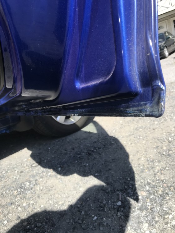

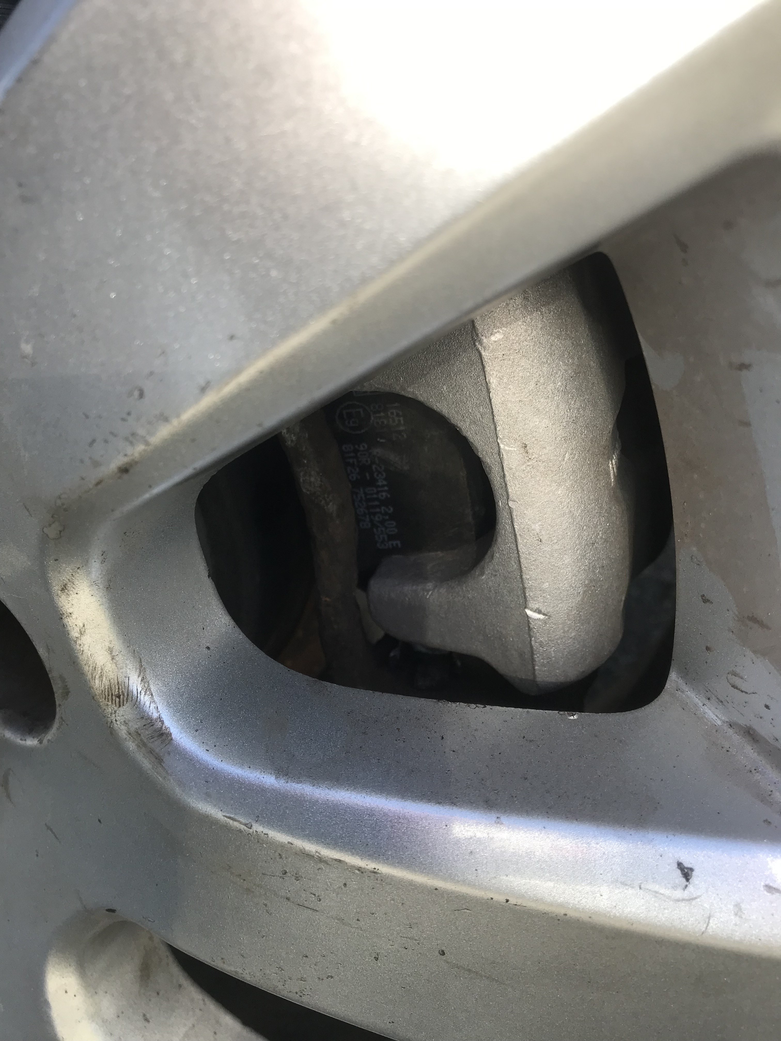

Holder på og klargjøre Opel for salg og idag fikk den flett ny Caliper bak .
Den var i grenseland og får å slippe klage ble det ny:
Fikk og vasket og polert under dørene på den .
Resten av dør og Innsteg ,blir tatt når den er vasket.
Nedre del :

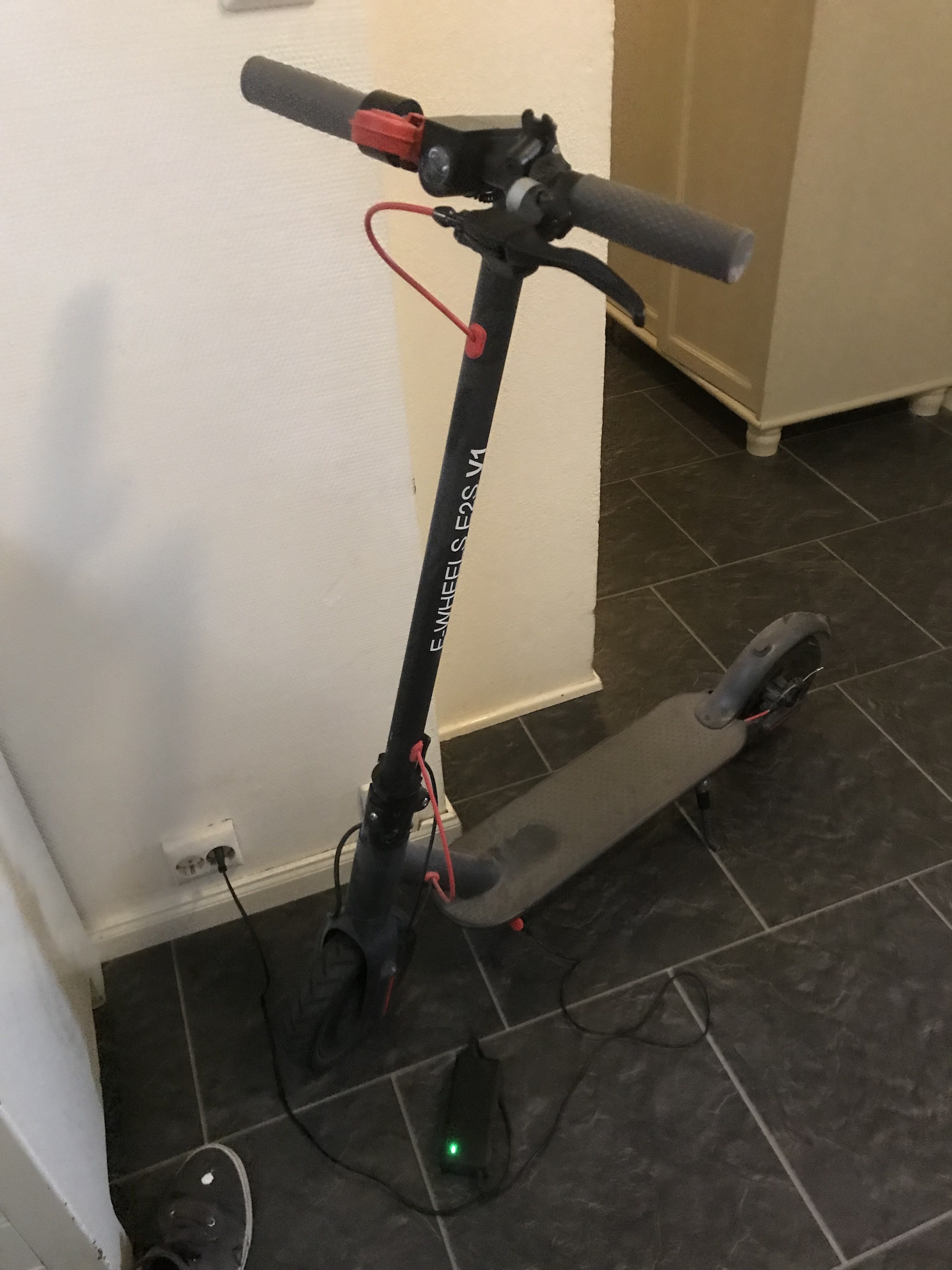

Siden denne sparkesykkelen lider av e53 syndrom så må den fikses 😩
Og hva mener jeg med e53 syndrom ?
Jo at den går fremover en stund ,så slutter den å virke pga girkasse .
Denne var helt lik og gikk som juling ,plutselig null fremdrift 😊

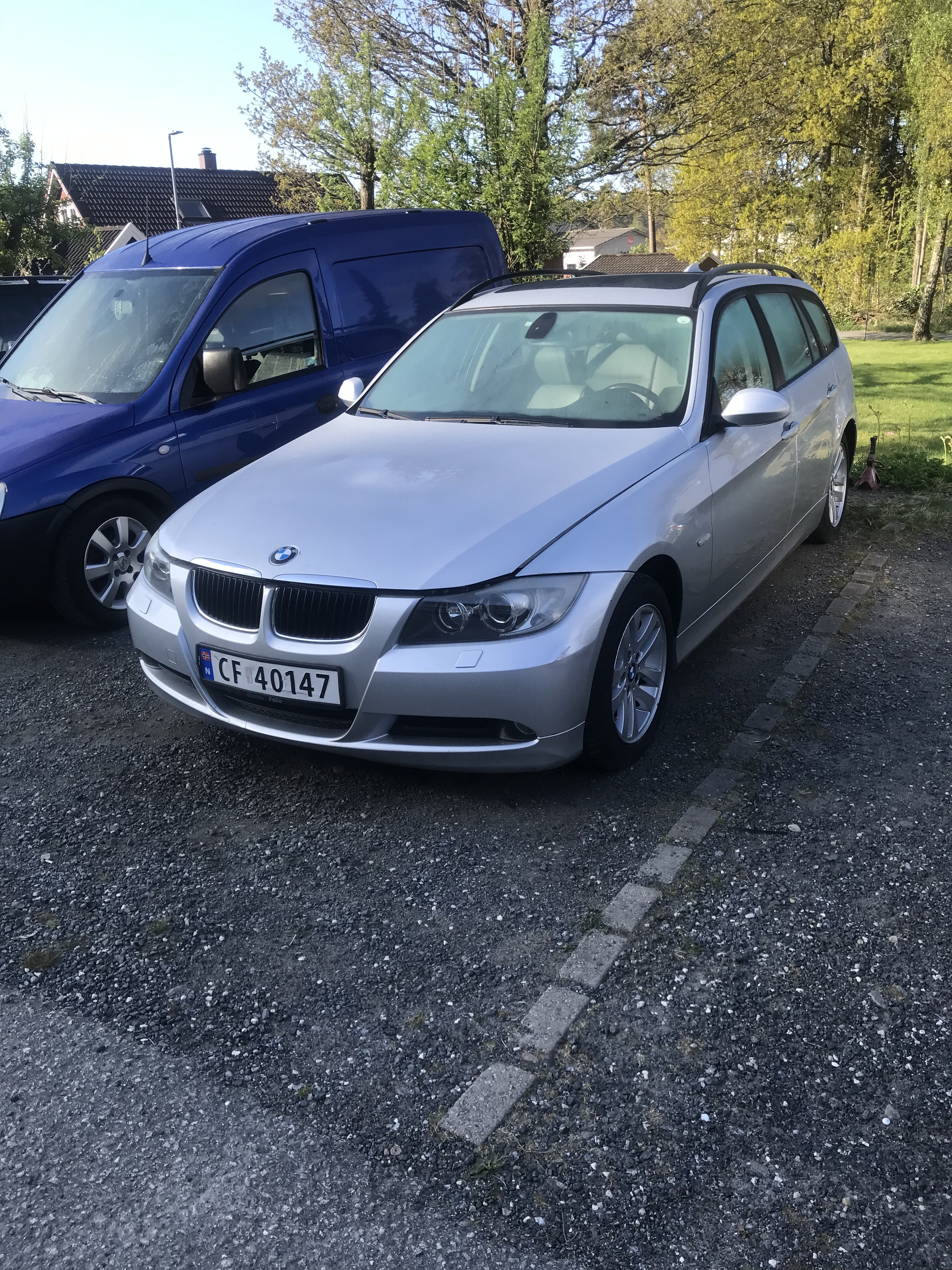

Nå har den fått seg en to stegs polering ,gjennomgått div og annonse kommer ut nå fortløpende .
Blank og klar :

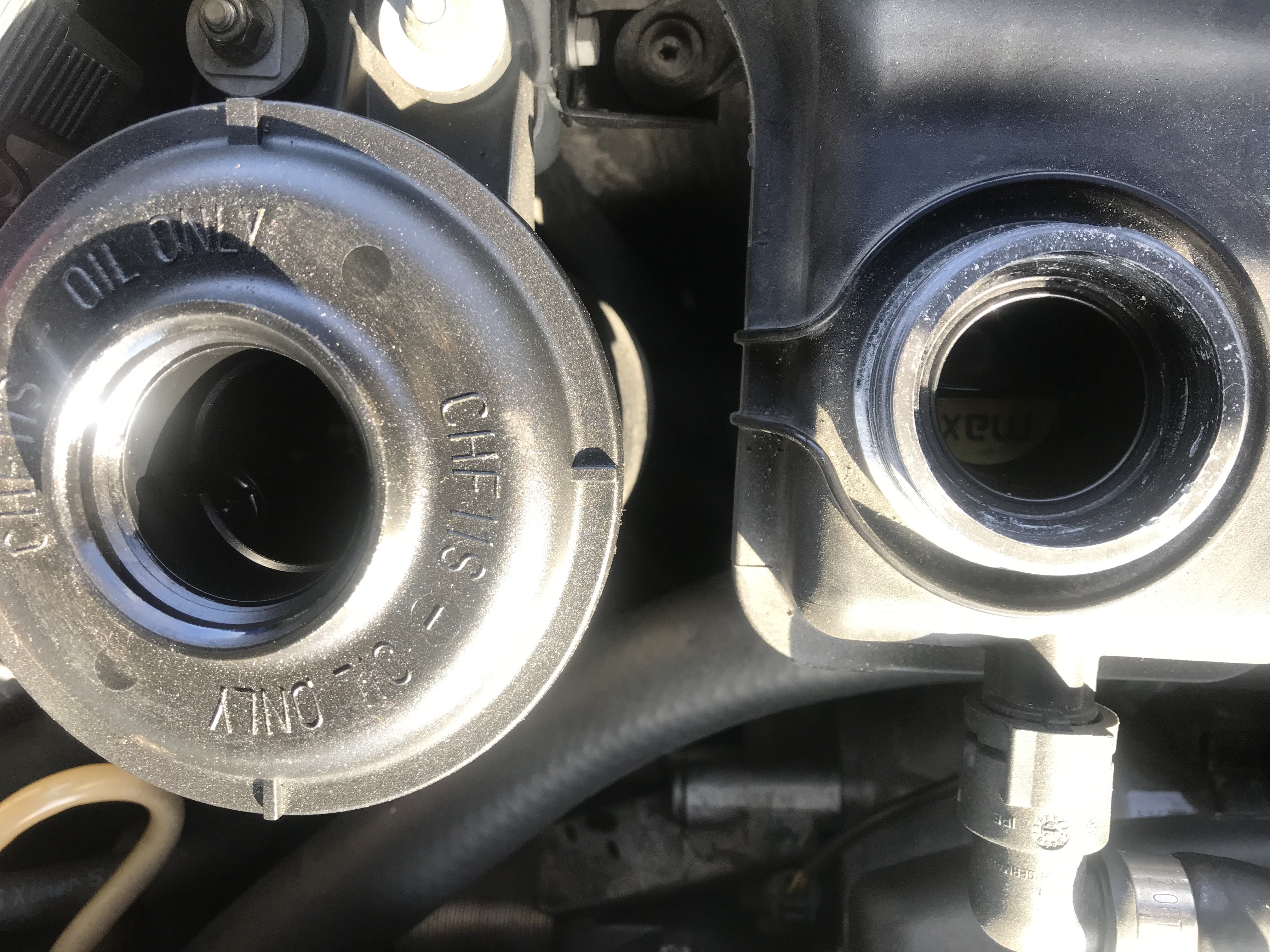

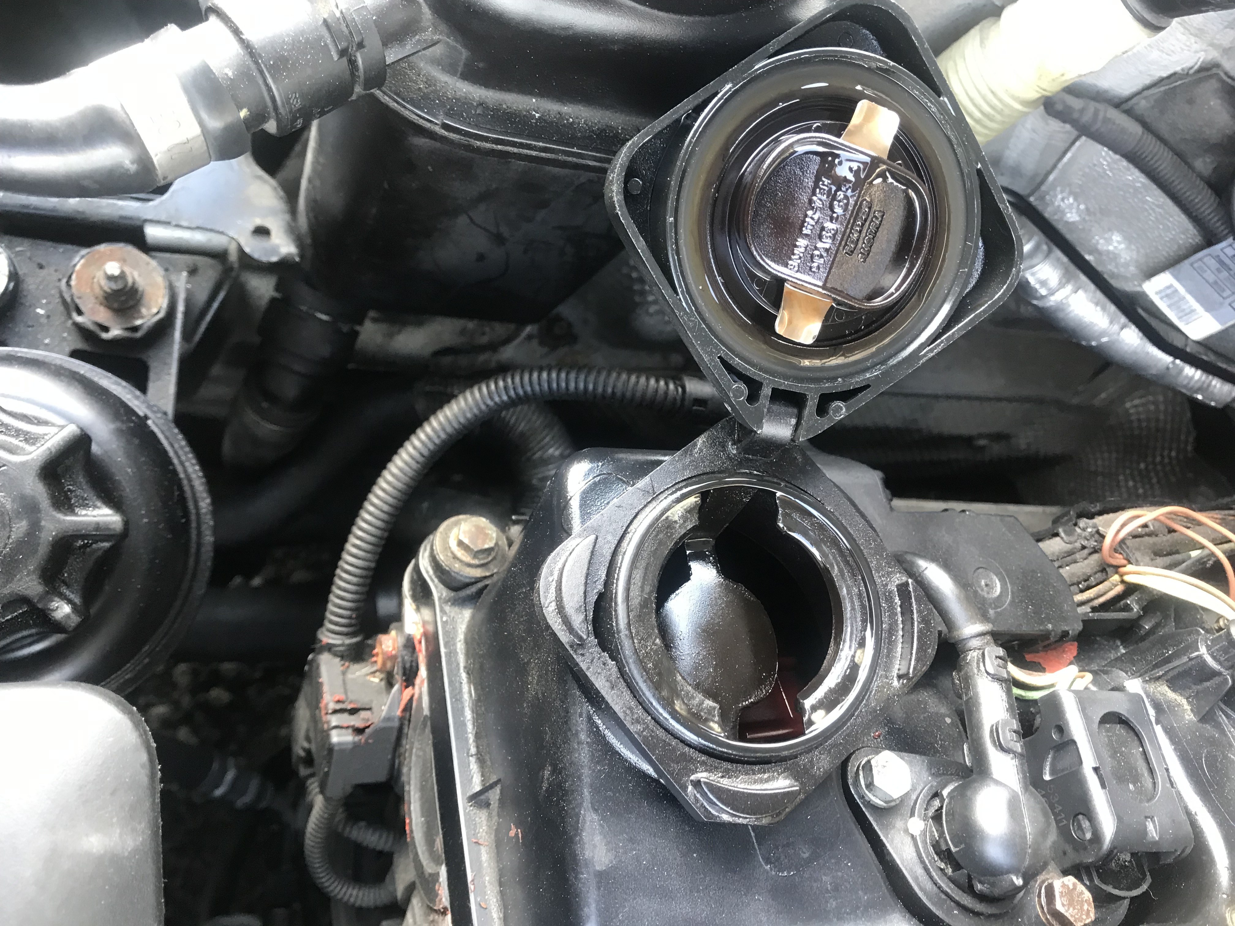

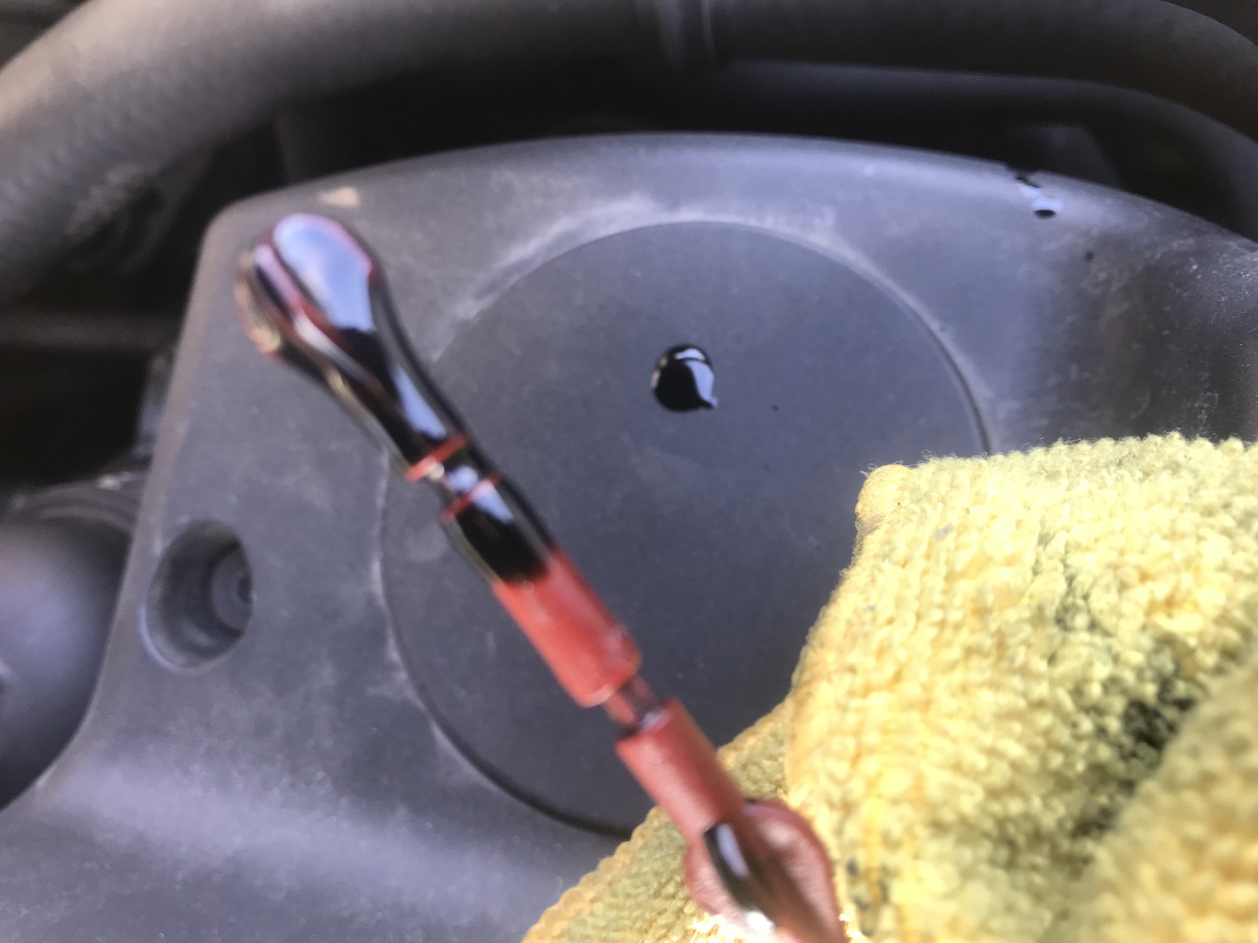

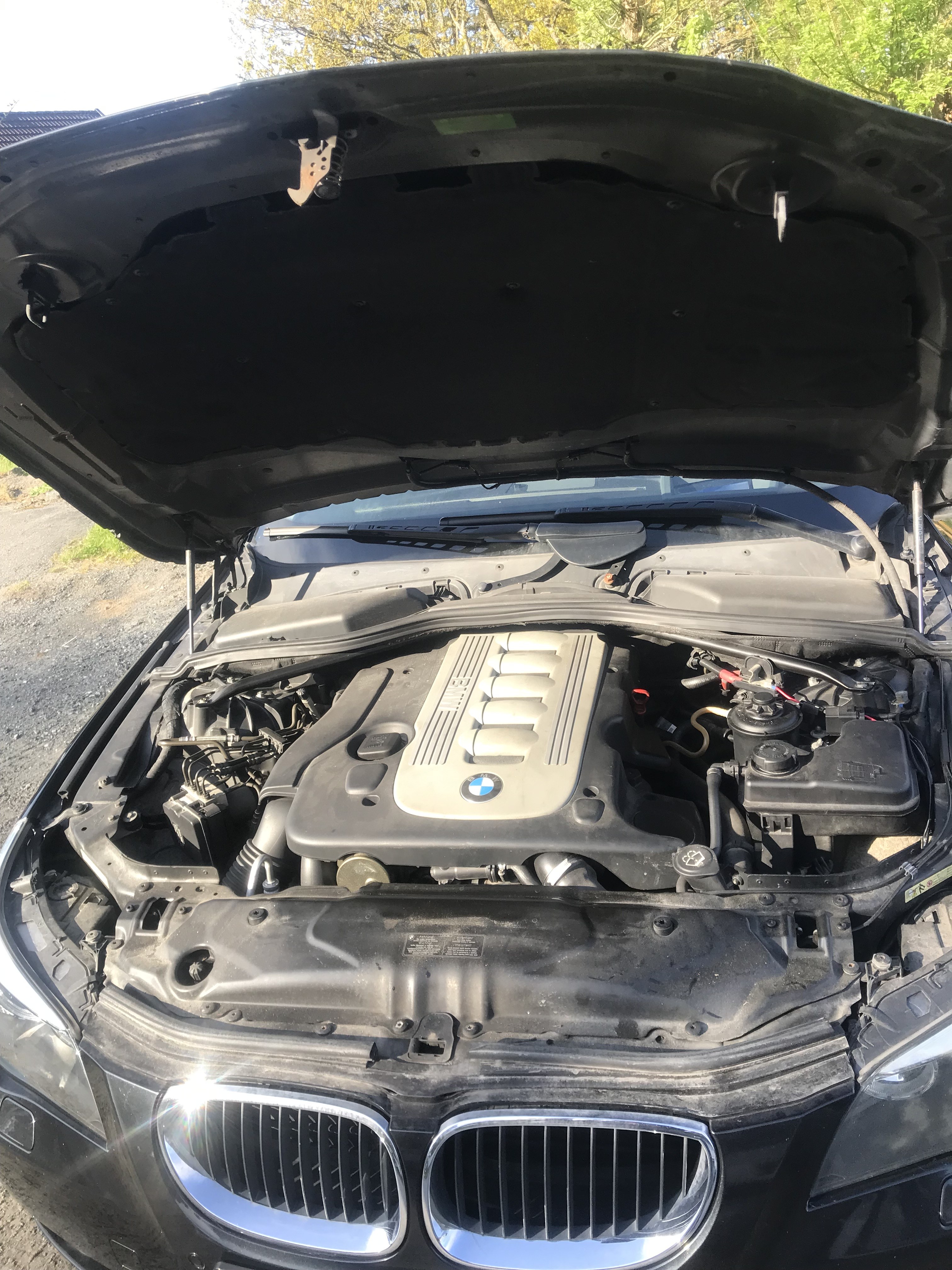

Så sjekket olje ,vann og servo :
Dette:
Her var alt som det skulle 😊

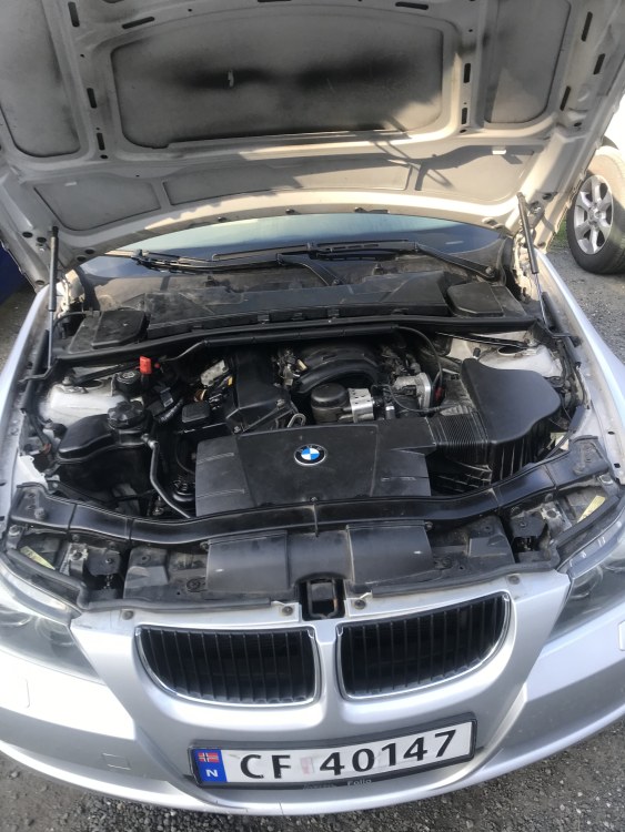

Tok og nå og sjekket alt på e91 og ser og at det hvite som var ved påfylling nå er mer eller mindre borte :
Alle oljelekkasjer fra toppdeksler og vakuum osv er fraværende .
Meeen den svetter noe sykt fr bunnpannepakning 😡
Så her må jo som sagt noe etterhvert gjøres ,men starter med motorvask så man får se hvor det kommer.
Ser og det ligger oljelammer på blokk fra lekkasje ved filterhus og kan hende det er gammel morro noe som er høyst tvilsomt ,men må man vaske først .
Gøyere motorrom dette :
Enn dette :

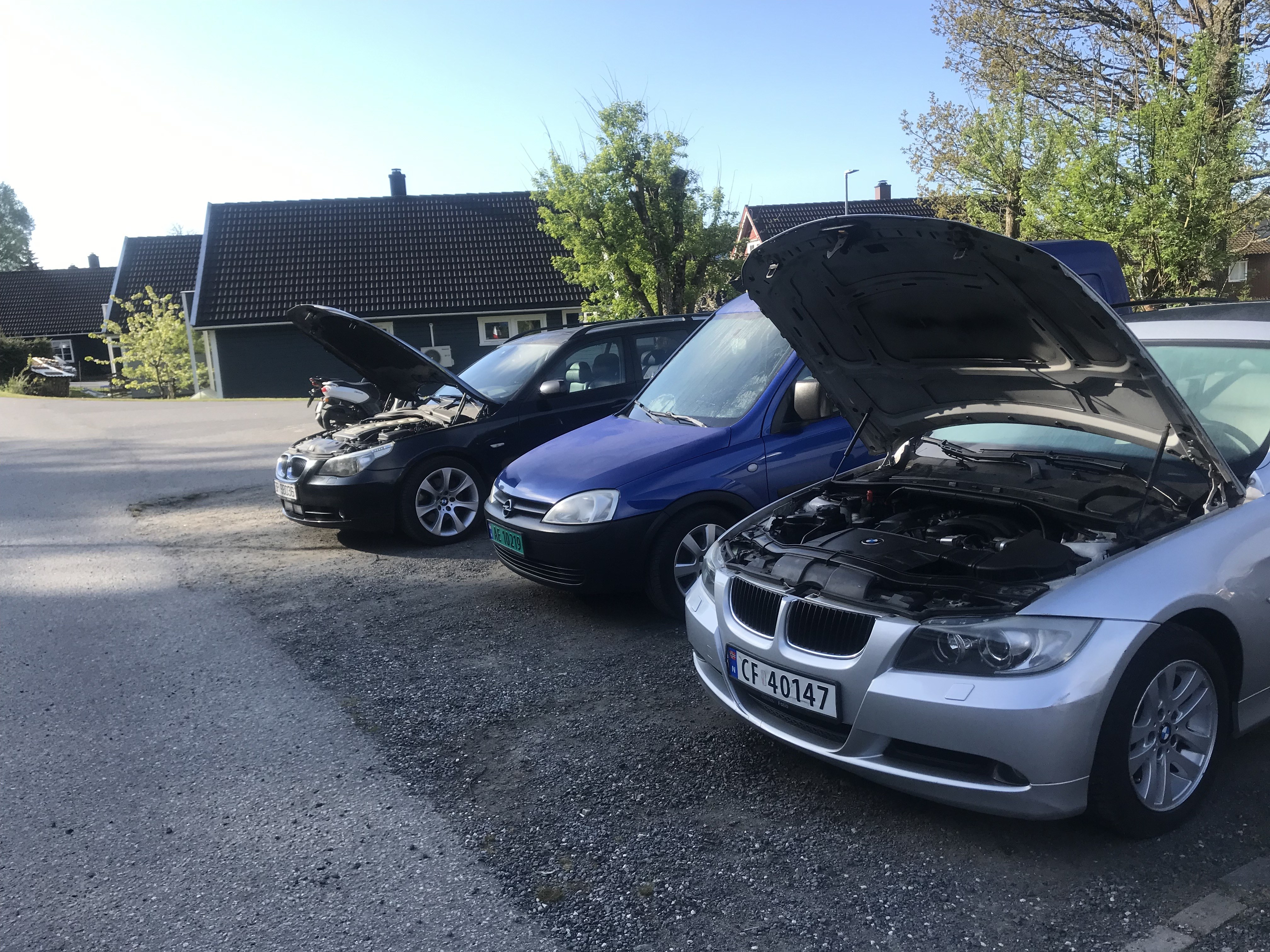

Morgen sjekk av Banglesene:
Morgensol over Black Zaphiren:
