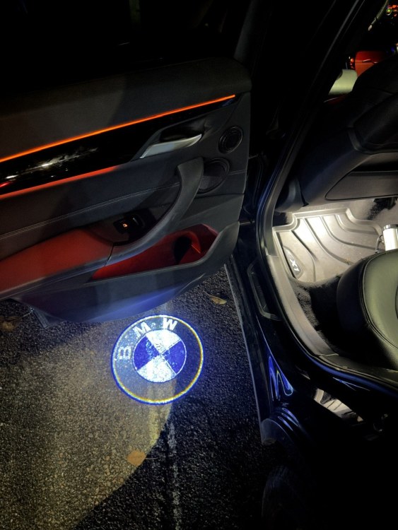

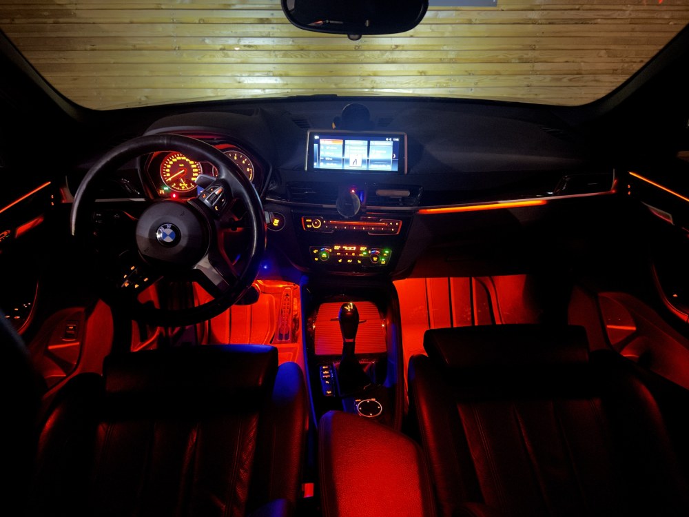

mr.pingu Skrevet Mai 1, 2024 Forfatter Skrevet Mai 1, 2024 (endret) Oktober 2023 Oktober var veldig produktivt - Start på Comfort Acces Retrofit - Elektriske speil og dimming - Harman Kardon Diskant i døra foran Montering av smart opener og CA-antenne i bakfanger Måneden startet med en begynnelse av Comfort Access (S322) retrofit. Den er per i dags dato fortsatt ikke helt ferdig (Jeg mangler dørhåndtak med CA på passasjersiden) alt annet er på bak. Relativt enkelt montering, av med bakfanger og bare skru på feste. Dessverre får jeg ikke teste det før jeg har fått på plass alt annet som innegår Comfort Acces systemet. Det fordi om det er en feil med CA, skrur bilen det komplett av. Så må vi bare komme tilbake til senere og håper dette var montert riktig. Elektrisk innfellbare sidespeil (313 og 430) Blinklys i den ene speilet var gåen og bilen måtte på EU til slutten av Oktober. Bestillte sånn mørke LED-lys fra AliExpress men ikke lenge etter kom jeg bort i speilsett i Sverige med auto-dim på begge sider. Bilen hadde ikke elektriske speil fra før og synte det var litt kjipt men overkommelig men nå måtte jeg gjøre med det ene speilet uansett så det ble en unnskyldning for å bruke noen tusenlapper på bedre speil. Bilen må jeg gjennom EU-en Så handla jeg speil men da pakken kom fra sverige var de fullt av riper Sånn så ikke bildene i annonsen ut. heldigvis var selger veldig greie og fikk tilbake pengene og kunne beholde begge speil. Men det betydde at jeg måtte sette over hele ute delen fra min egne speil og bruke de til de nye speil med oppgradert innside. På ett tidspunkt så det sånn ut. Men før jeg kunne bolte speilene på bilen måtte jeg også modifisere(lodde) brytterpanelet i døren. Hvorfor er forklart bedre her: https://f48.bimmerpost.com/forums/showthread.php?t=1736249 Så langt med forberedelser tid for å skru de på bilen. Siden dørtrekk måtte av uansett ble det også satt inn Harman Kardon mellomtone og diskant samt dørlist. Når man ta av speil er set gjort kjapt siden boltene til speil er under dørlisten. Tok ikke så mye bilder av den prosessen men har litt: Resultatet ble bra og ble liten hakk opp i lydkvaliteten Og med automatisk innfelling for første gang: Innfelling hjelper med premium-følelse men beste delen er ikke innfellingen men dimmingen på natta. Bra med timing, siden fra begynnelsen. Oktober er ikke lenge til det var i mørke til og fra jobb Endret Mai 1, 2024 av mr.pingu fupsaker, CHNilsen, laffe og 3 andre reagerte på dette 6

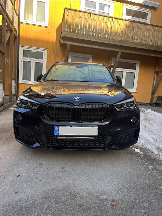

mr.pingu Skrevet Juli 5, 2024 Forfatter Skrevet Juli 5, 2024 (endret) November 2023 - Ferdigstillelse av Front PDC & LED-bar (507 -> 508, 5DP) Etter jeg hadde lagt klar ledning fra PDC-enheten som sitter bak i bilen var det på tide med å få av frontfangeren og lage hull i frontfanger. Jeg brukte for dette en spesiel verktøy fra Skoda / VAG som lager fine 18mm hull i fangeren. Litt nervøs men heldigvis var hulene god markert på fangeren I etterkant så jeg at jeg teipet litt skeivt men det har ingen betydning og synes ikke på utsiden. Mens frontfanger er av er det også lett å fikse ledbaren så det ble gjort i sammen slengen. Endret Juli 5, 2024 av mr.pingu fupsaker, Saltkjelen, mslello og 1 annen reagerte på dette 4

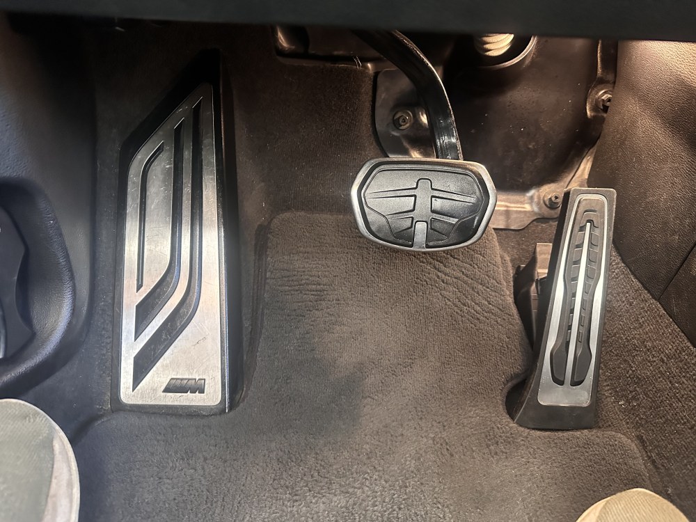

mr.pingu Skrevet Juli 5, 2024 Forfatter Skrevet Juli 5, 2024 (endret) December 2023 - siste tingen for PDC (508 & 5DP) og upgrade for pedaler og knapp for ledbar siden det ble sent siste gang og hadde ikke tid til å fikse PDC knappen måtte jeg gjøre det på en annet kveld. Tok det sammen med litt annet interiør fiks innenfor en time hadde jeg nye pedaler og PDC knappen: Og etter kodingen har vi også sensorer foran på displayet. Av med gamle, på med nye fra en F40. Ledbaren er koblet til fjernlyset med Modernum DL1200 men for å kunne slå den av om bare vanlig fjernlys er ønskelig kjøpte jeg meg enn bryter og satt den inn. Endret Juli 8, 2024 av mr.pingu mslello, fupsaker, sveigis og 5 andre reagerte på dette 8
