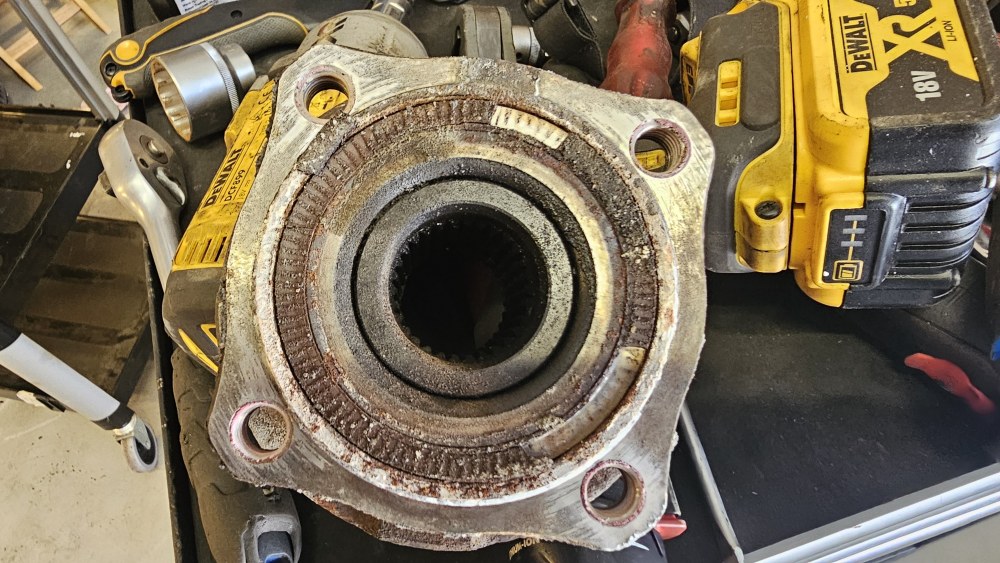

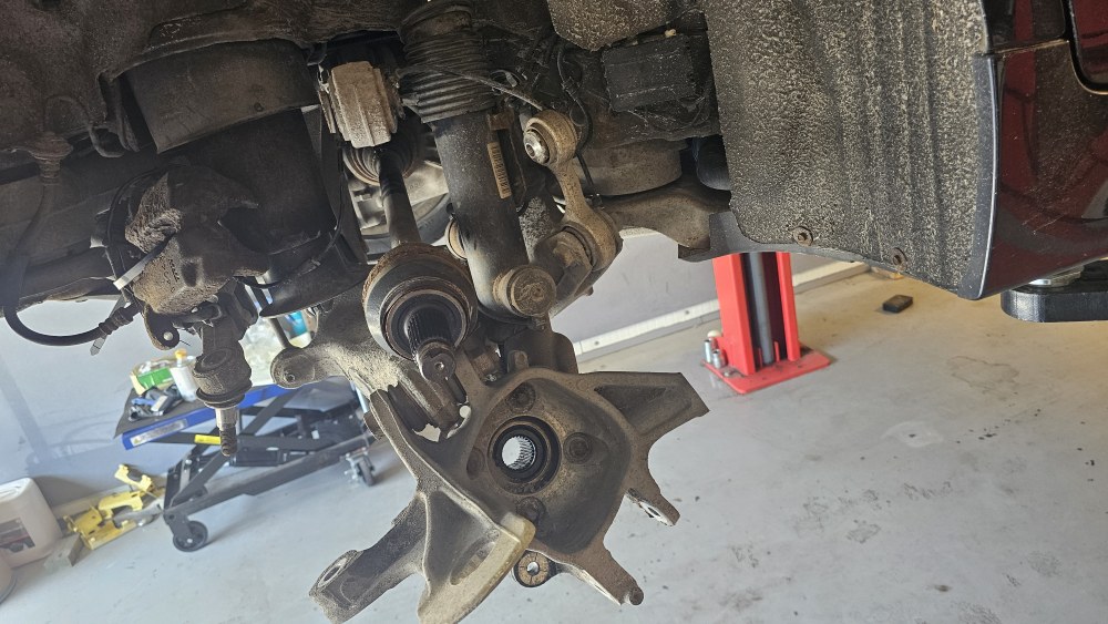

leading edge Skrevet November 26, 2024 Forfatter Skrevet November 26, 2024 Må gjenåpne denne tråden da det ikke gikk så bra som jeg trodde en stund.. Bilen gikk helt fint etter rep som beskrevet over. Det varte imidlertid ikke lenge. Dagen etter begynte den å nøkke igjen litt forsiktig først men ikke lenge før den var akkurat som tidligere... Jeg tenkte da at neste steg må være å bytte EGR ventil. Til alt hell så fikk jeg da endelig innkalling til å bytte EGR kjøler som en aksjon fra BMW. Jeg spurte om de også byttet selve EGR ventilen og svaret var at de byttet komplett kjøler med ventil, altså hele EGR unite. FLAKS tenkte jeg og satte bilen inn for oppgradering av EGR. Fikk bilen tilbake med beskjed om at kjøler, EGR ventil og hele uniten var byttet, trykktestet innsug og kjølesystem, etterfylt kjøleveske og alt var i sin skjønneste orden. Men hjalp det noe?? Nei desverre. Samme nøkkingen oppstår og jeg er like langt. Nå begynner jeg virkelig å lure og for å være helt sikker på å få eliminert eventuelt trøbbel med fordelingskassen så byttet jeg om til nye dekk, foretar en firehjulskontroll og justerte opp hjulvinklene som var litt feil og justerte riktig lufttrykk i alle dekk. Nøkkingen er fortsatt der så heller ikke dette hjalp. Fortsatt ingen feilkoder på bilen så nå begynner rådyra virkelig å bli gode mr.pingu reagerte på dette 1
