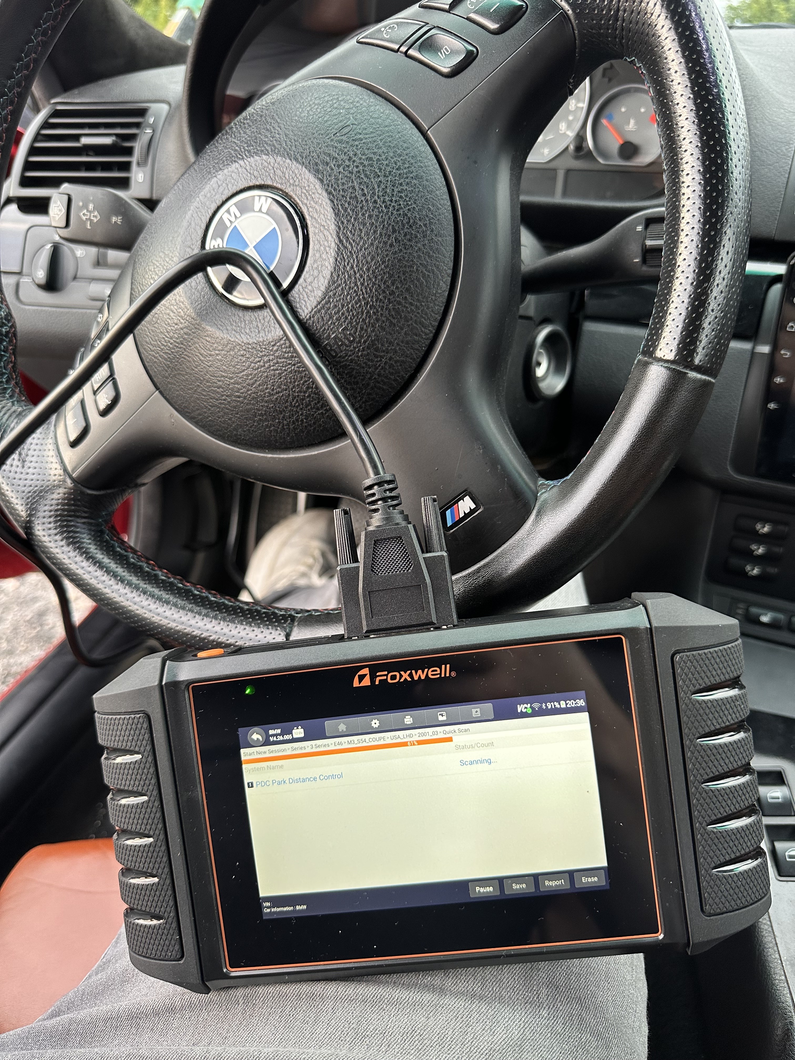

Olaandref Skrevet Juli 9 Forfatter Skrevet Juli 9 Funnet og resatt en god del feil, mye gammelt virker det som, men fikk bekreftet mistanken om Yaw rate sensor og bestilt deler, Koed hadde en på lager. Satser på det blir ordning på DSC feil nå. Blir en runde i morgen og sjekke opp om noe av det andre dukker opp igjen på nytt. Kjøpte en Foxwell IP50pro, kjekk liten sak, lett og sette opp og bruke. Orjan, sveigis, Slavearbeider'n og 1 annen reagerte på dette 4

Olaandref Skrevet Juli 10 Forfatter Skrevet Juli 10 Til dere som er gode på feilkoder, hva sier disse dere? Er ikke slik at jeg merker noe spesielt annet enn at det virker som den går noe fett. Vet ikke om det er gjort noe på motorsiden, men det er byttet ut en del på eksossiden, kan det være at den får feil eller ingen signal fra lambda og at det trigger noe? Får liksom ikke det helt til å stemme ut fra feilkodene, annet enn 27.

mcbanan Skrevet Juli 13 Skrevet Juli 13 På 10.7.2026 den 21.20, Olaandref skrev: Til dere som er gode på feilkoder, hva sier disse dere? Er ikke slik at jeg merker noe spesielt annet enn at det virker som den går noe fett. Vet ikke om det er gjort noe på motorsiden, men det er byttet ut en del på eksossiden, kan det være at den får feil eller ingen signal fra lambda og at det trigger noe? Får liksom ikke det helt til å stemme ut fra feilkodene, annet enn 27. Ingen ekspert, men ut frå desse kodane hadde eg vore bekymra for dysene på sylinder 4 og 6. At dei ikkje klarer å lukke seg, og pøser på med bensin som skaper problemer seinare i prosessen.
Olaandref Skrevet Juli 14 Forfatter Skrevet Juli 14 13 timer siden, mcbanan skrev: Ingen ekspert, men ut frå desse kodane hadde eg vore bekymra for dysene på sylinder 4 og 6. At dei ikkje klarer å lukke seg, og pøser på med bensin som skaper problemer seinare i prosessen. Tror jeg skal plukke de ut og rense de, mulig det bare er skitt som blokkerer noe. Men jeg holder en knapp på at det kan stemme i og med at den går så fett.
