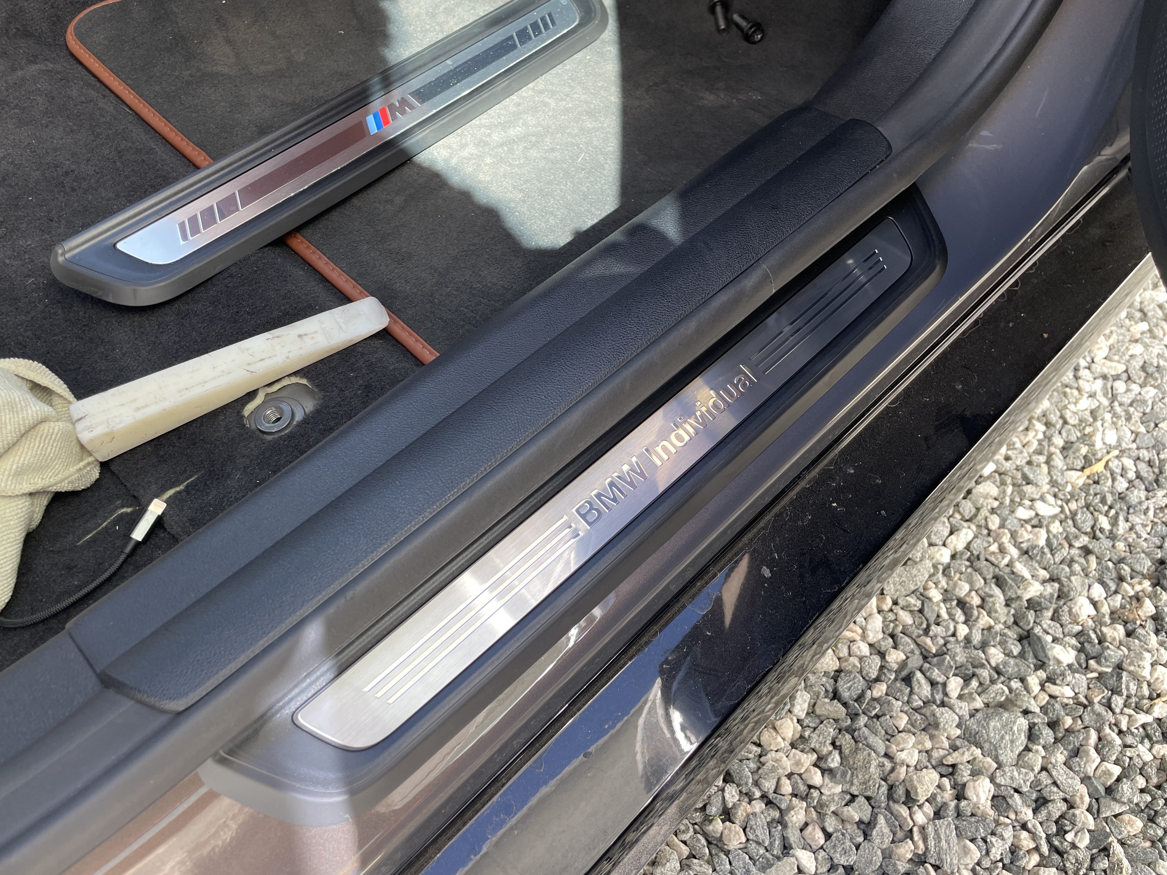

Uansett - en Indvidual-bil fortjener Individual tilbehør. Bort med M(arketing). :)

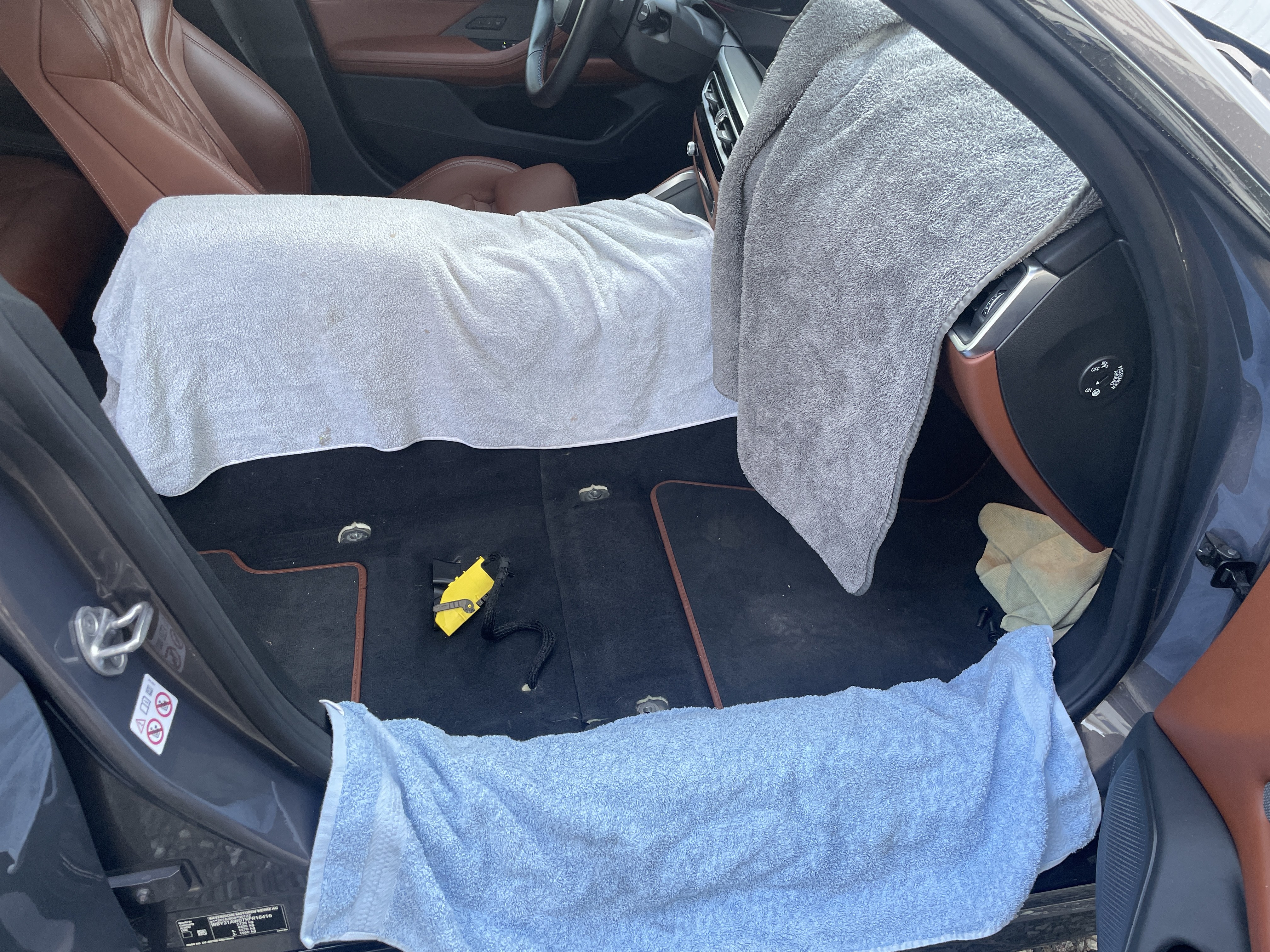

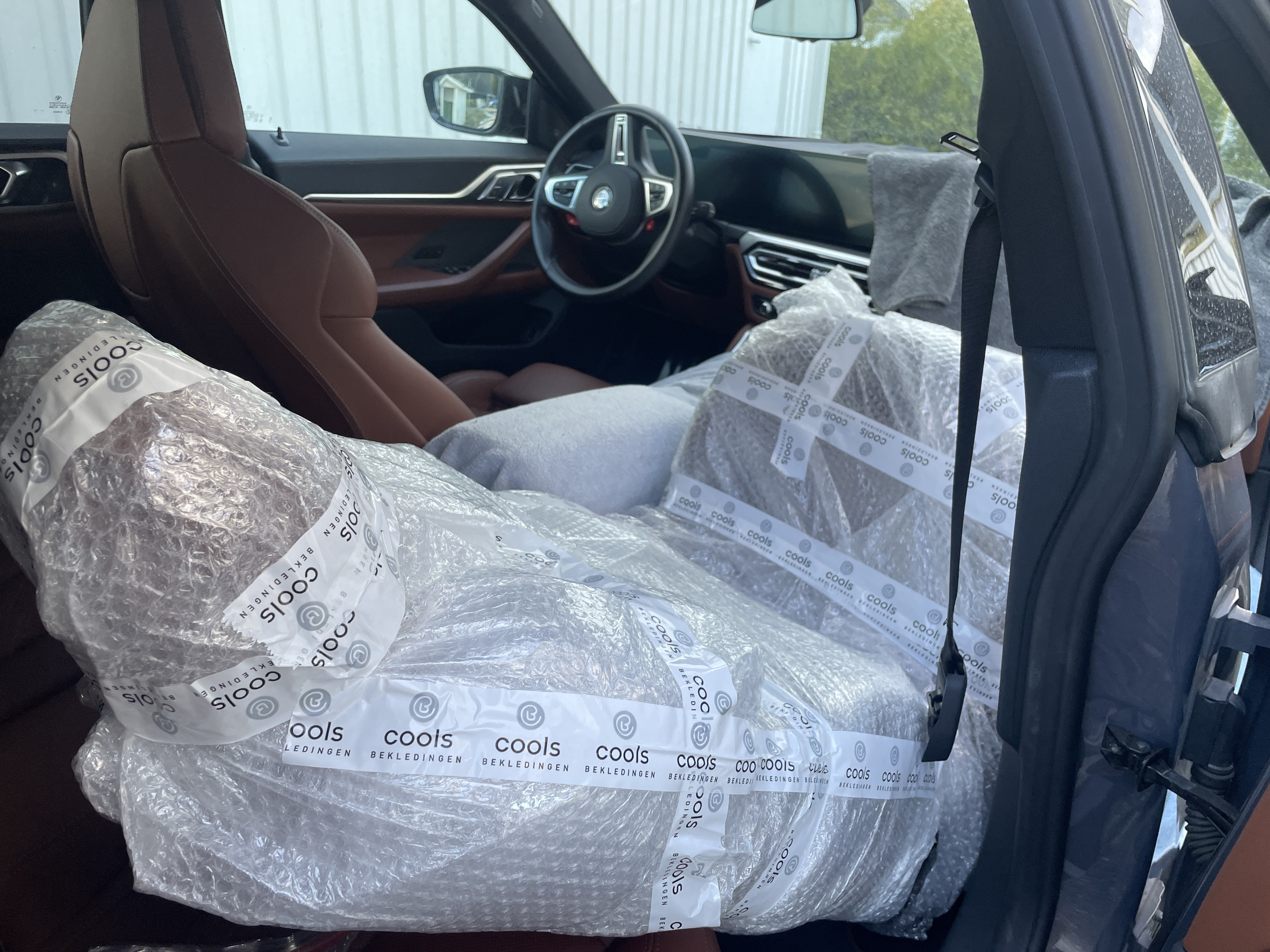

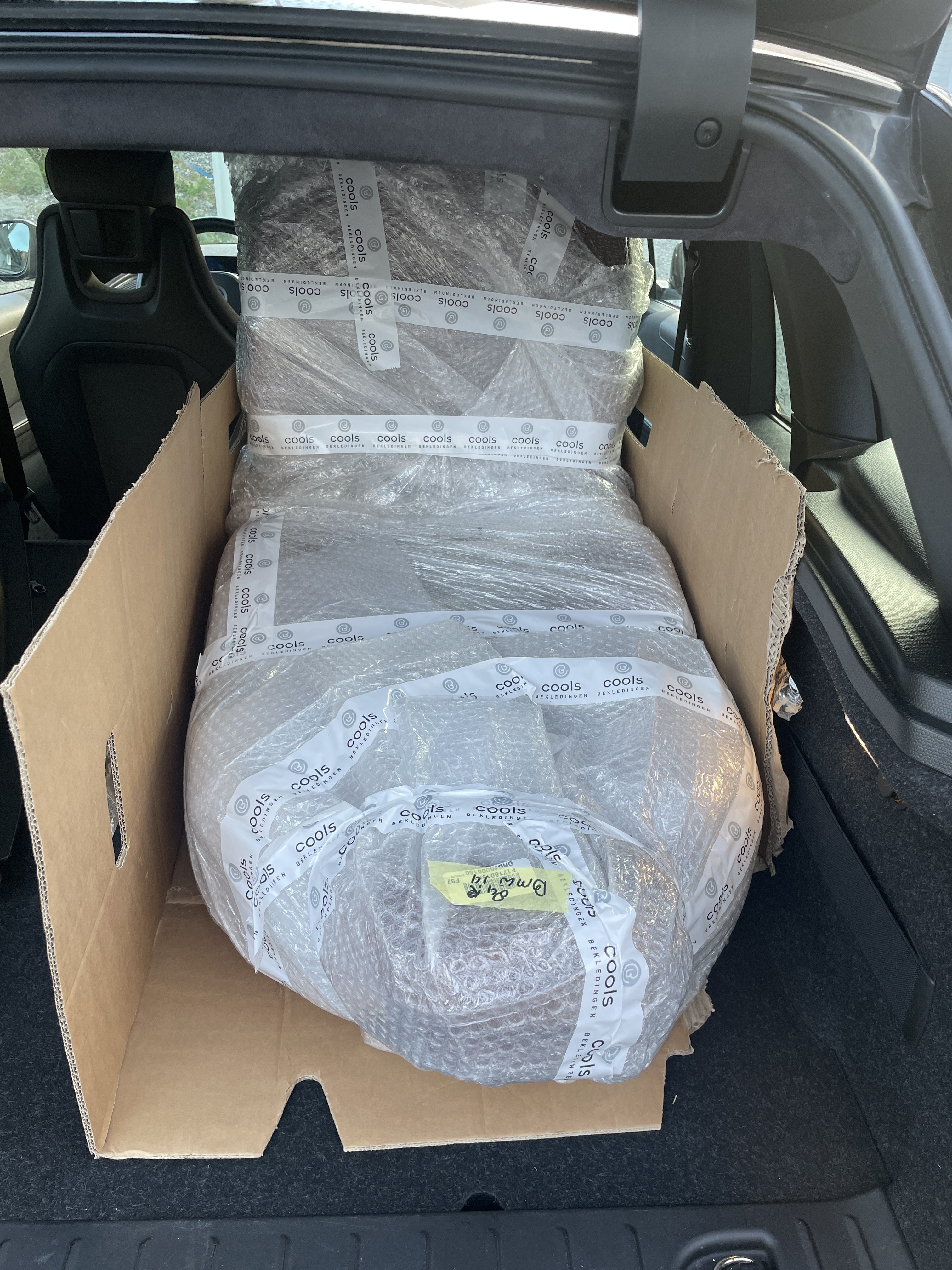

At bimmers er et unikum i dagens sosiale medier vises nok engang! @Snagg30 sendte melding om at han skulle en tur til Cools i Nederland og lurte samtidig på om jeg hadde noe jeg trengte å få gjort noe med der nede. Raus som han var, prakket jeg like gjerne på han hele passasjersetet mitt da jeg hadde et litt oversensitivt passasjersete som trengte en justering.

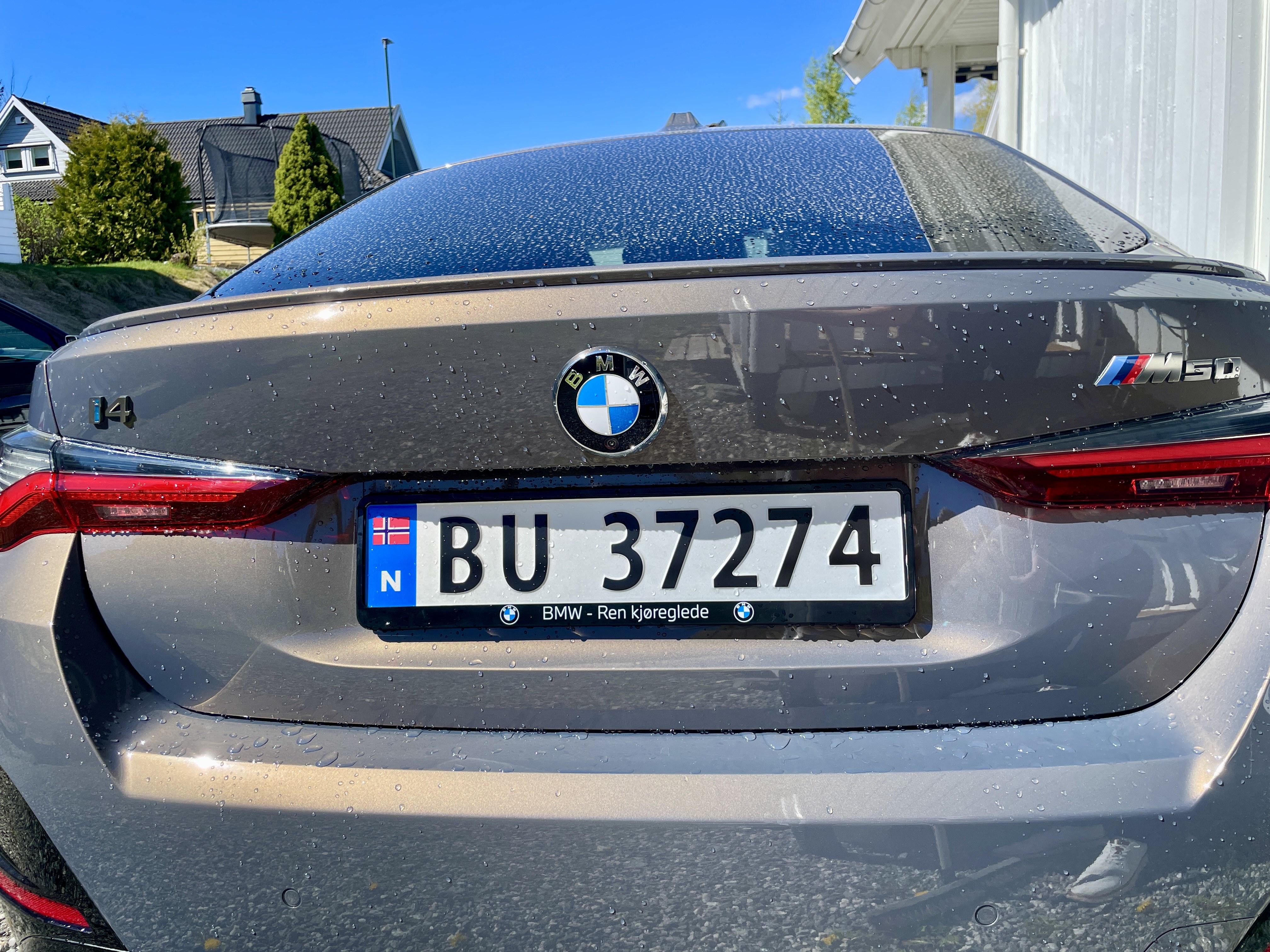

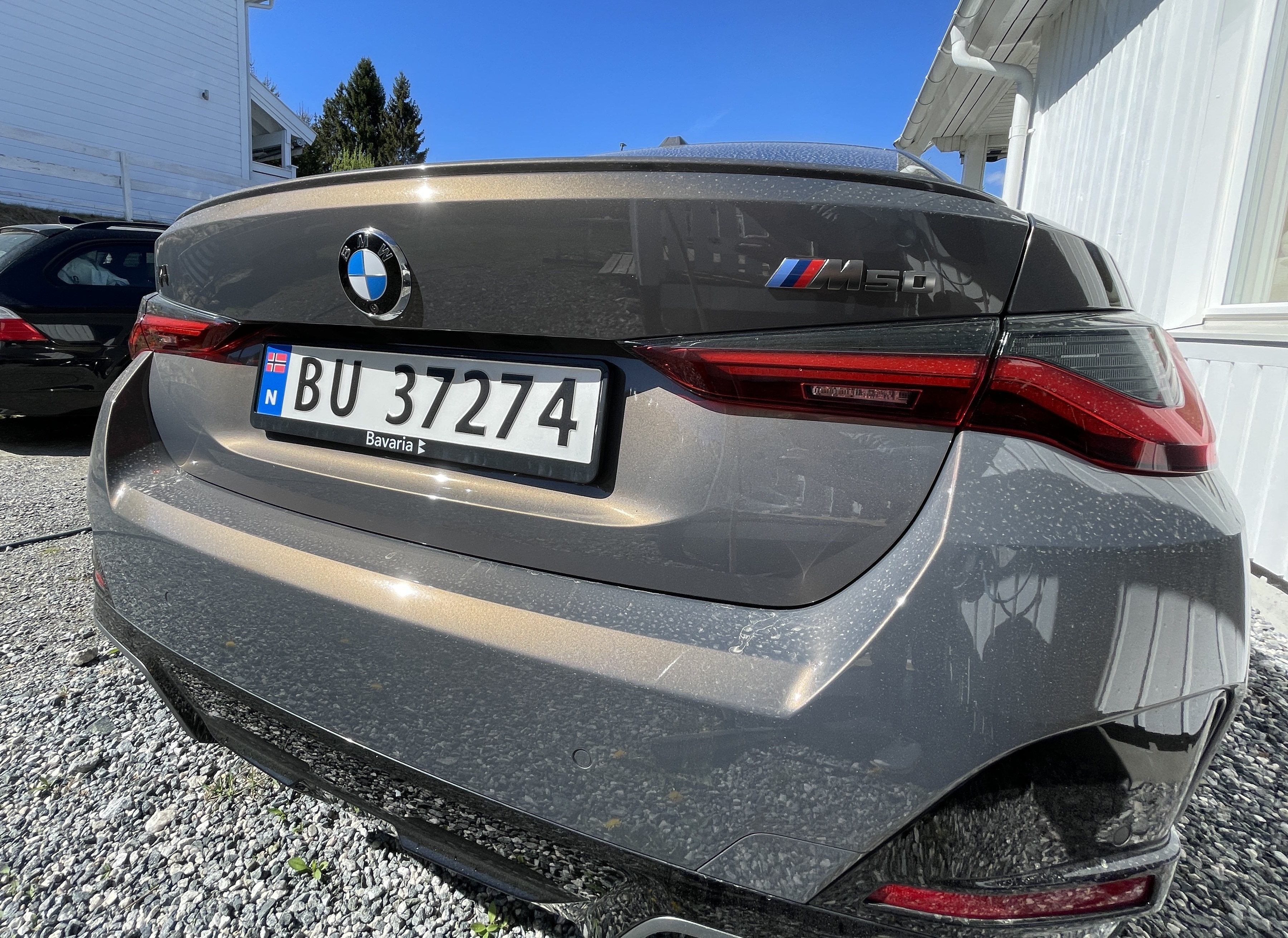

Bavaria er historie (som for øvrig er triste saker) og skiltplatene likeså. Var heldig og fikk tak i de nye skiltplatene til BMW Norge.

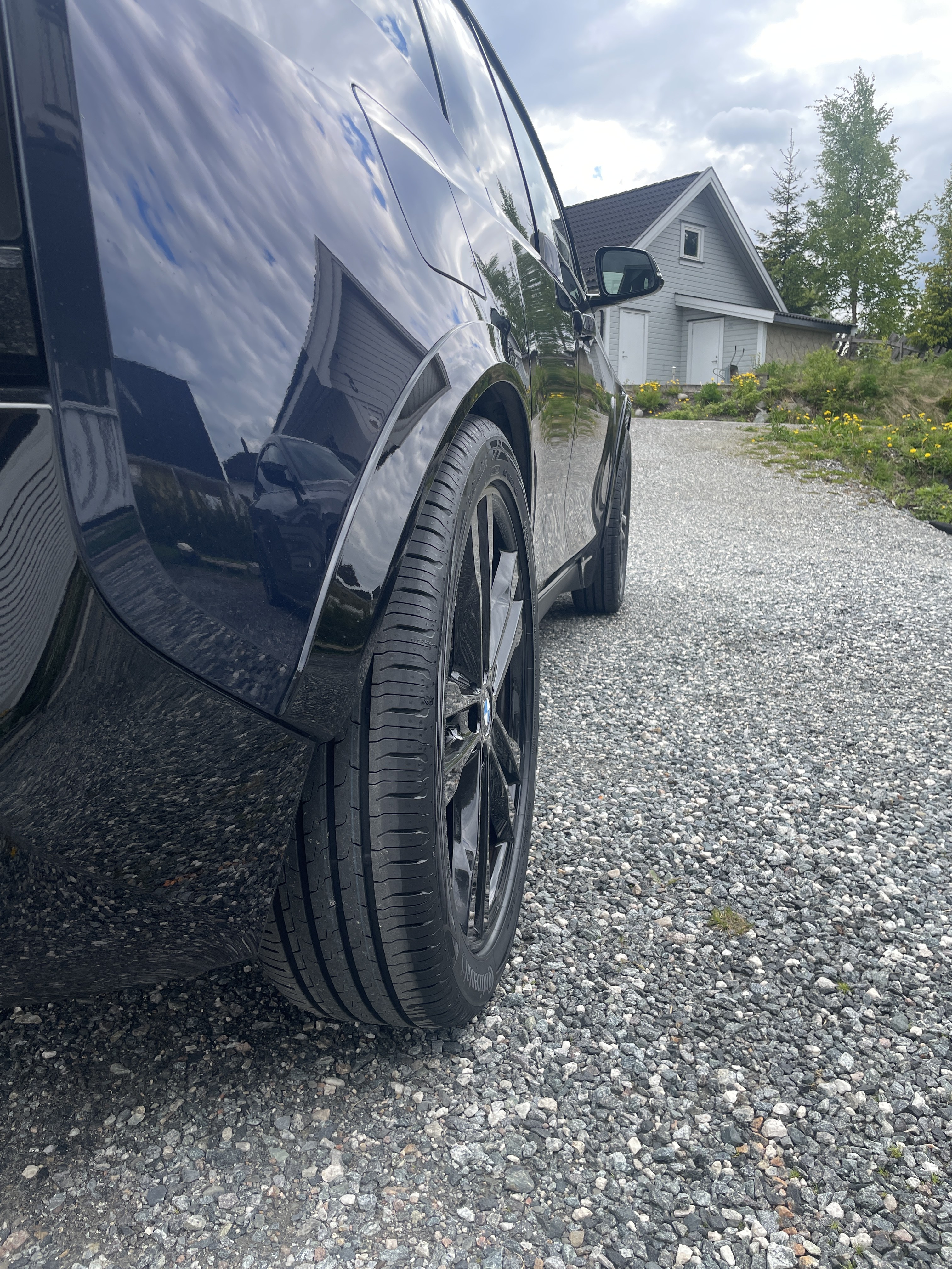

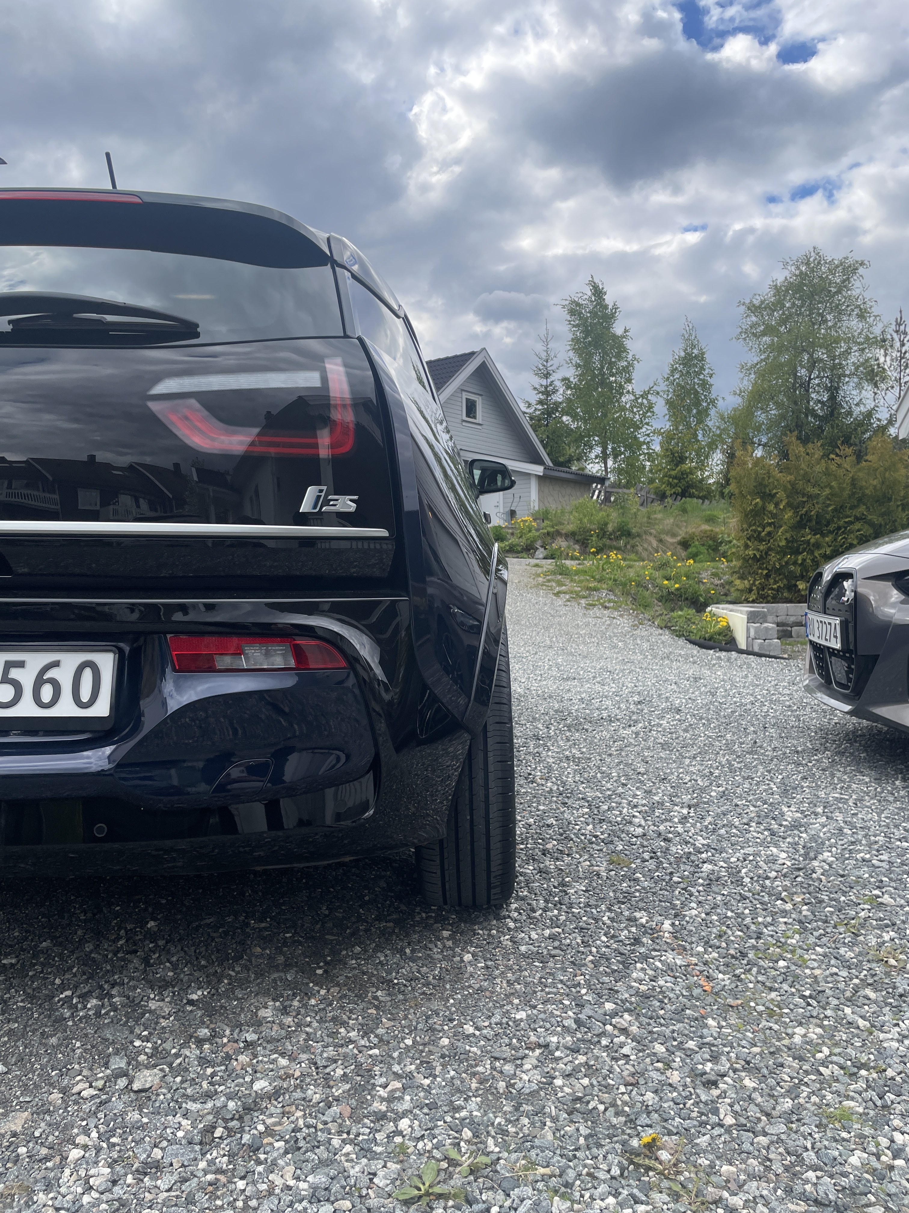

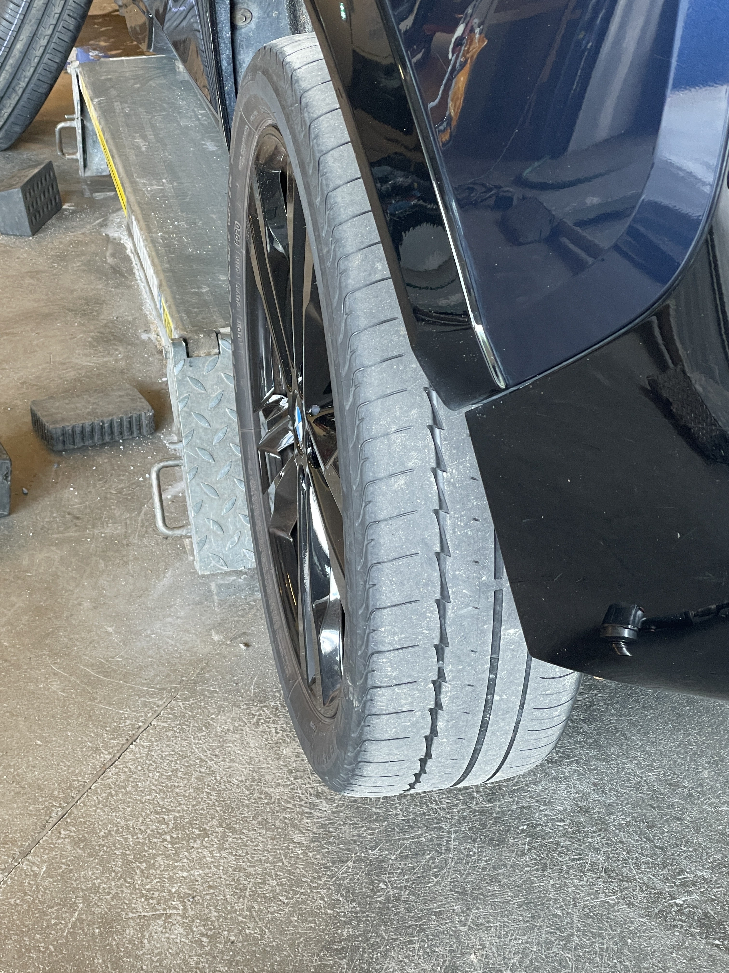

En ting som alltid har irritert meg med i3S er Bridgestone-dekkene som leveres til denne originalt. Først og fremst er det bakdekkene der man kun får tak i originale, overprisede Bridgestone-dekk, eller alternative dekk av merke "Nipaporn 9000 Superduper" til grei penge som jeg absolutt ikke ønsker på min bil. Foran har Bridgestone alltid levd opp til den norske oversettelsen; Brostein. Her har det, selv på helt nye i3er, vært en "rumlelyd" i retning av hjullagerstøy. Ettersom bakdekkene nå var slicks, var det dags for gjøre alvor av det litt trøblete i3S-problemet "hva gjør man når et dekk blir slitt?"-prosjektet. Jeg foretrekker like dekkmerker foran og bak, og heller ikke blakke meg på noe så kjedelig som dekk. 195/55-20 gir mange alternativer utover Bridgestone og "Nipaporn-alternativene", men jeg synes det blir litt vel mye dekk med denne profilen (originalt er 195/50-20). Jeg sjanset derfor på at i8-dimensjon skulle gå fint og gikk for kombinasjonen 175/55-20 og 215/45-20 i Continental Ecocontact 6 som gir en tilnærmet perfekt match foran/bak. Dette er så langt en drøm å kjøre på; ingen hjullagerstøy foran og bakdekkene er tilnærmet hva 195-dekkene var. Utvalget av dekk i 175/215 er også formidabelt - i tillegg til at det er mye billigere enn 195-dekk.
195/55-20:
215/45-20:
Med 15mm spacere:

Ellers ble det veldig bøst med spacere.👌Burde neste vurdere Liberty Walk decal på dørene nå.
