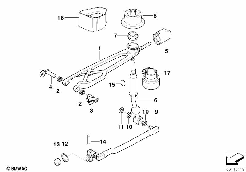

Er det stag nr. 9 du lurer på å bytte som det er stiv pris på? Har vært der selv, byttet alle de andre slitedelene og gledet med til å "prøveskifte" gir i bilen. Ble så forbanna på at det nesten ikke var forskjell at jeg gikk rett inn i nettbutikken til GS og bestilte et nytt stag. Skuffende design på den, ettersom man må bytte hele staget når kun leddet er slitt.
Ble det stor forskjell etter bytte da? når jeg bytta "alt" utenom det på e36n ble det som du sier også heller ikke helt bra. men den gadd jeg aldri ta igjen. Tenkte derfor å bytte det nå ettersom jeg har sett diverse filmer på nettet at slarken ofte blir betydlig.
Koed skal ha over 2 lapper for det stakkarslige staget til 530d, gs ca 1800. Det som er irriterendes er at jeg sjekka opp prisen til E46 330d, og det har samme design men koster 600,- ...
Tenkte å prøve litt i dag om det passer med ledd fra andre kasser, tviler på at ZF har lagd en spesiell akslingtapp kun for bmw. det er vell en nyutdanna mongo hos bmw som skulle finne opp hjulet på nytt.
@Ingvaldsen leita litt etter DSSR, men fant ikke noe til 530d i farta, men det kan egentlig lages en god del enklere enn de maskinerte. bl.a slik Garagastic lager de:
kan jo gjøre seg flid å maskinere ett slikt, men tror ikke det har noe store fordeler. 90% av forbedringen ligger nok i at man får lagra opp endepunkta i hver ende. Garagastic sin løsning tror jeg er mere en god nok, og veldig enkel/fort gjort å lage selv også.
må tenke litt på det, finne ett "vanlig" ledd er jo det bankers, men det kan jo være en mulighet å kjøpe det fra e46 330d og bygge det om til DSSR slik det faktisk blir ei god forbedring over org 530d staget også. ( ikkje berre sunnmørsfanteri :):) )
