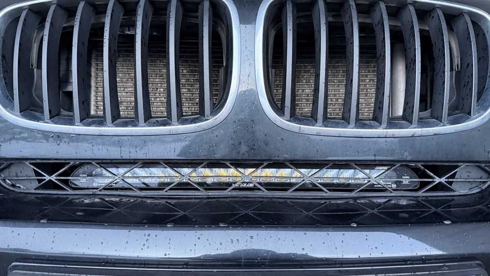

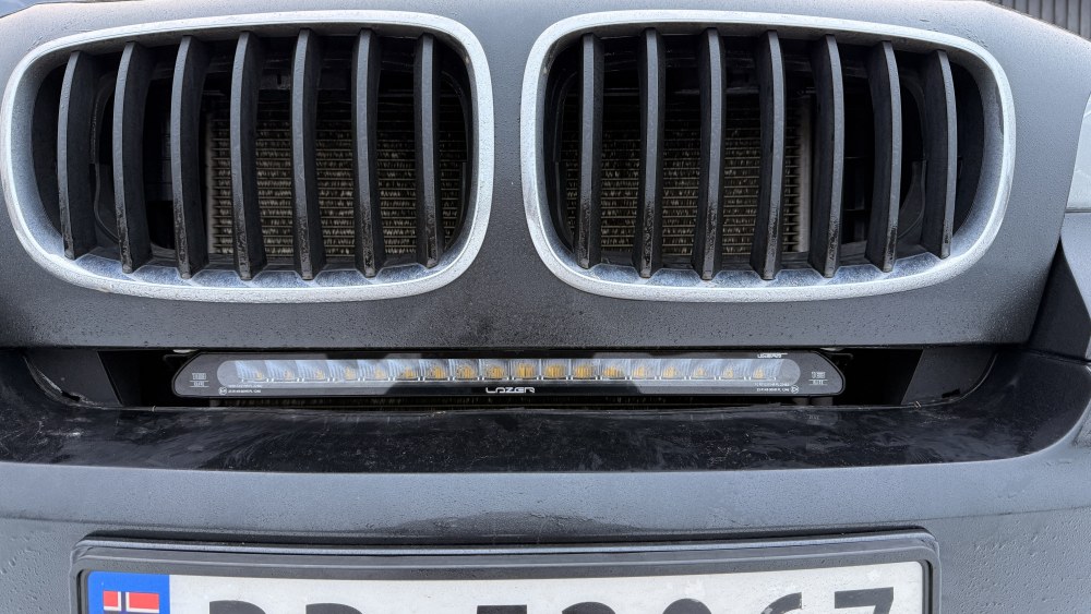

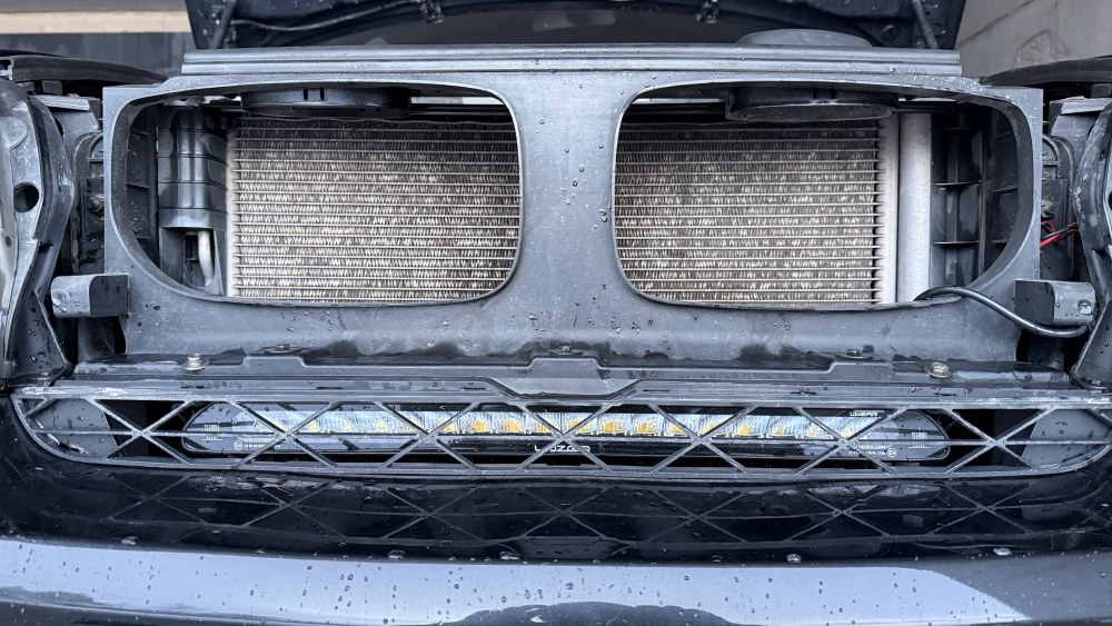

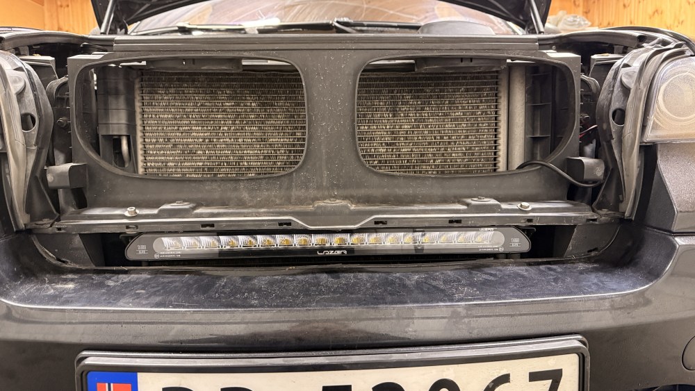

Ingvaldsen Skrevet Juni 17, 2022 Forfatter Skrevet Juni 17, 2022 Fremgang Otis, Dusy, skoglund og 8 andre reagerte på dette 11
Dusy Skrevet Juni 17, 2022 Skrevet Juni 17, 2022 Poleringskongen som tok seg av dette? Ble veldig pent!
Ingvaldsen Skrevet Juni 18, 2022 Forfatter Skrevet Juni 18, 2022 11 timer siden, Dusy skrev: Poleringskongen som tok seg av dette? Ble veldig pent! Stemmer, ble veldig bra etter forholdene.. nesten umulig å få skille bra i en slik søm, men dette ser bra nok ut sålangt! Hele 10strøk med farge måtte til for å få tett farge. Dusy reagerte på dette 1
