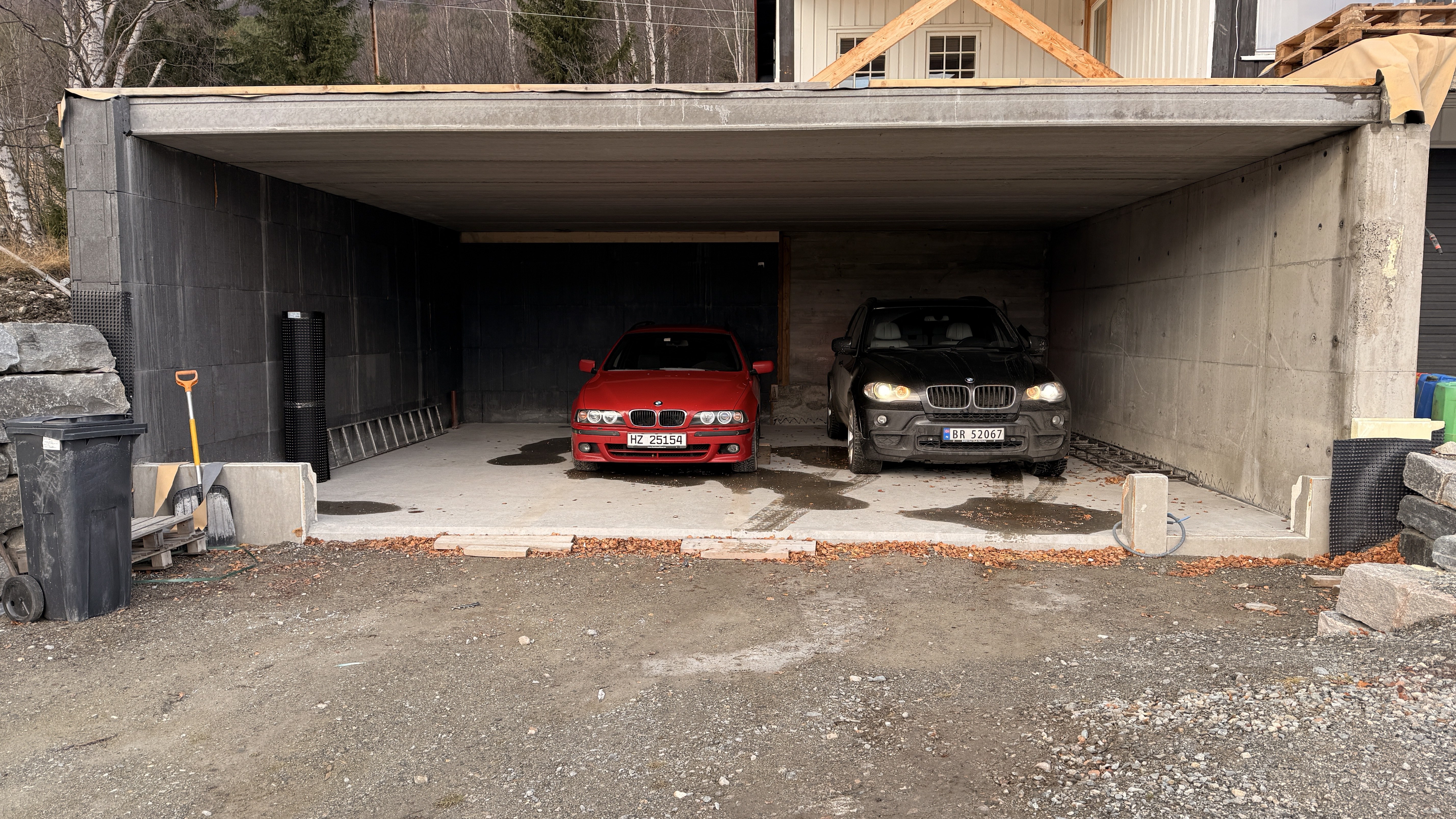

Ingvaldsen Skrevet Oktober 19, 2022 Forfatter Skrevet Oktober 19, 2022 Fått inn 100kubikk med sprengt fjell idag, så nå kan bilen kjøres «inn» der verksted avdelingen blir. der dieselkanna står blir det skillevegg mslello, tennbrikket, ahj og 9 andre reagerte på dette 12

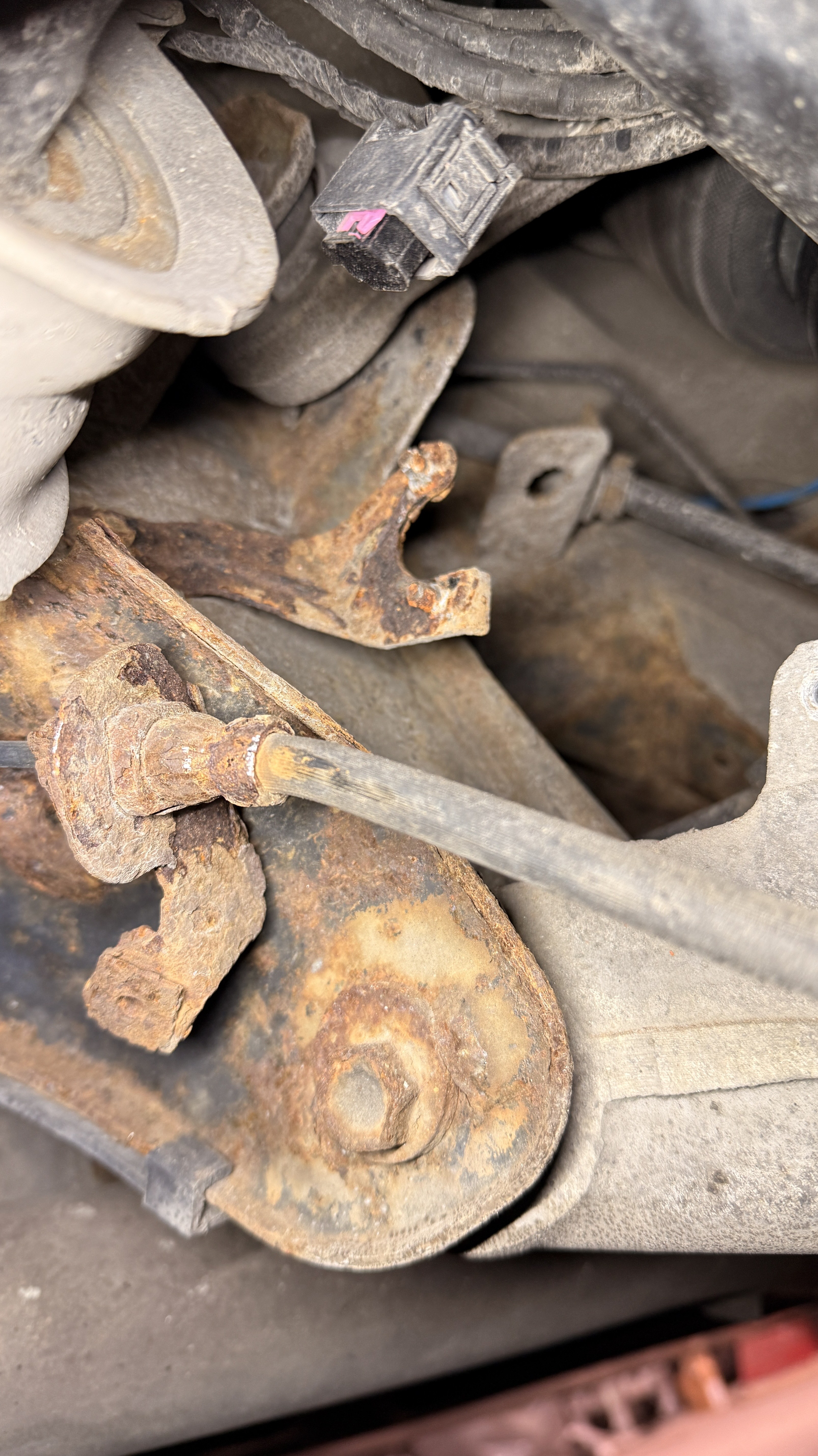

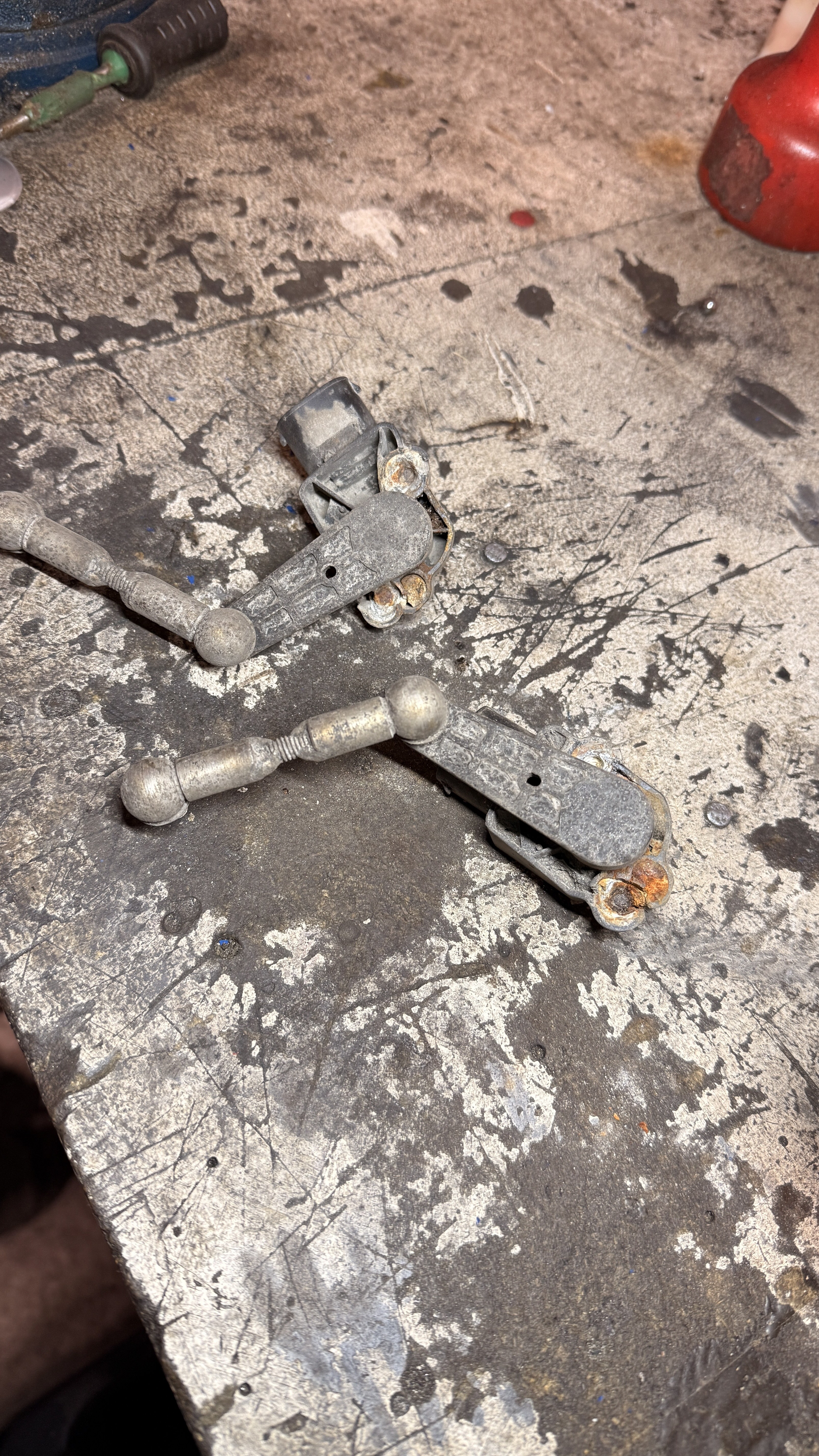

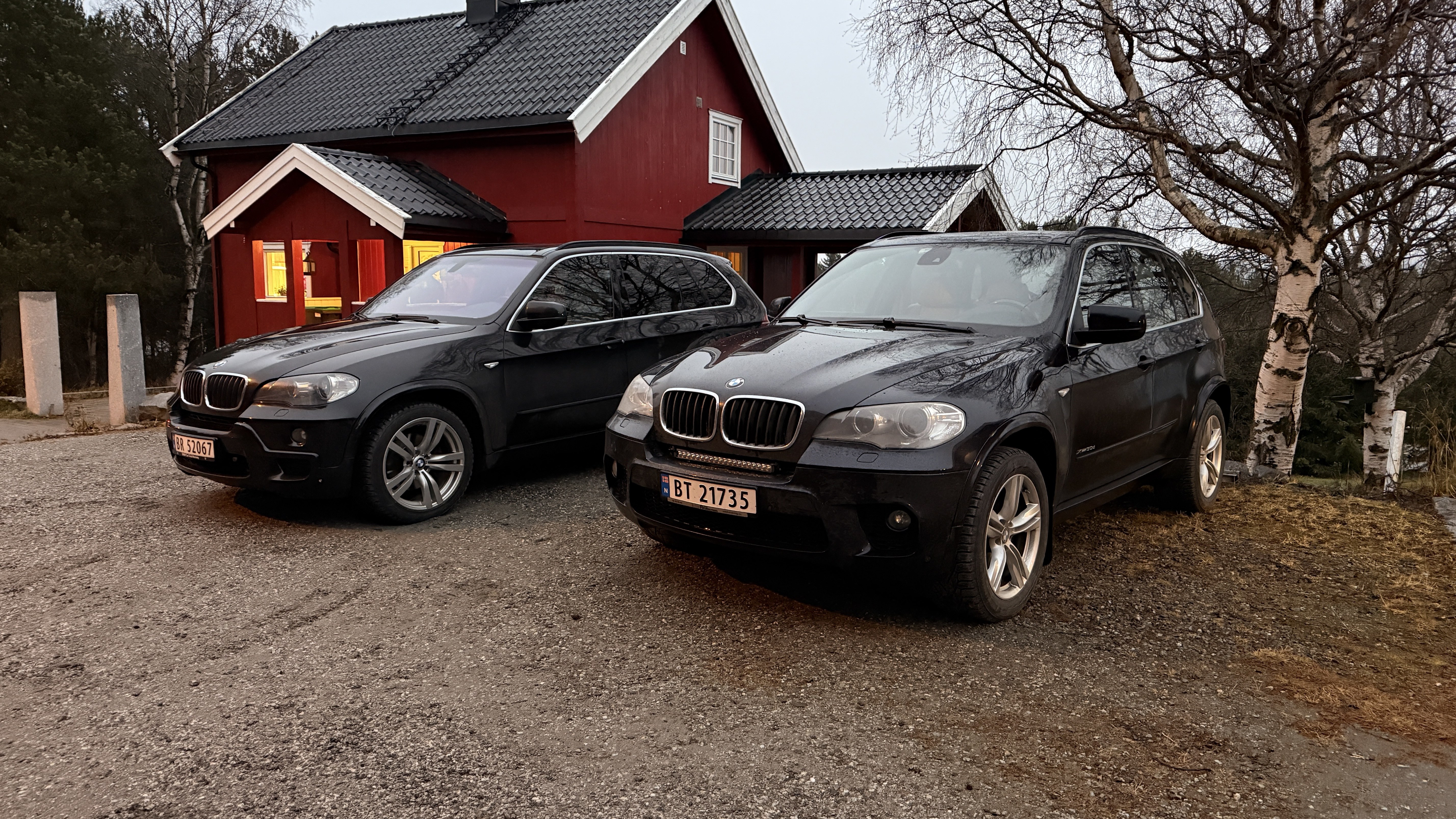

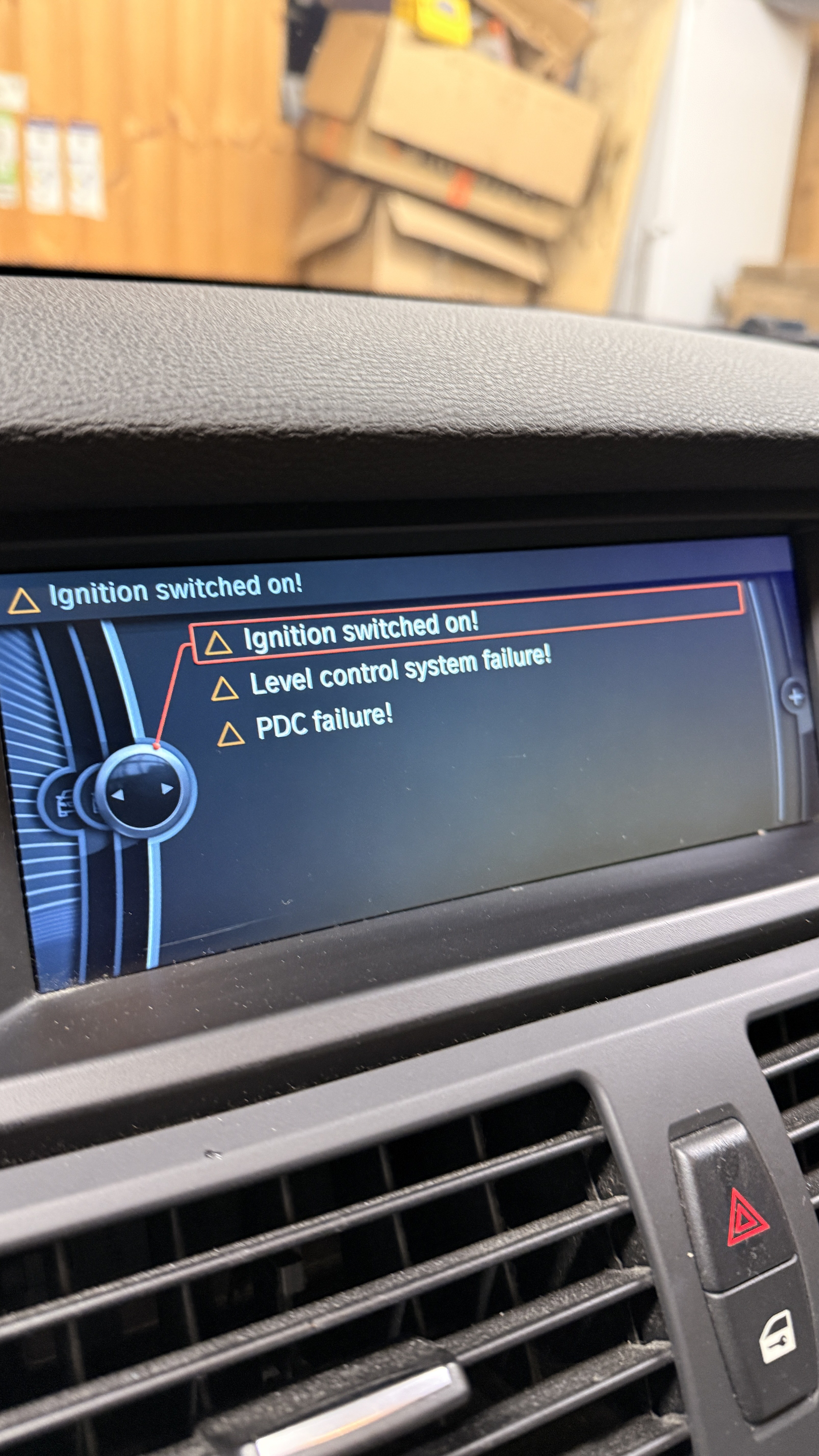

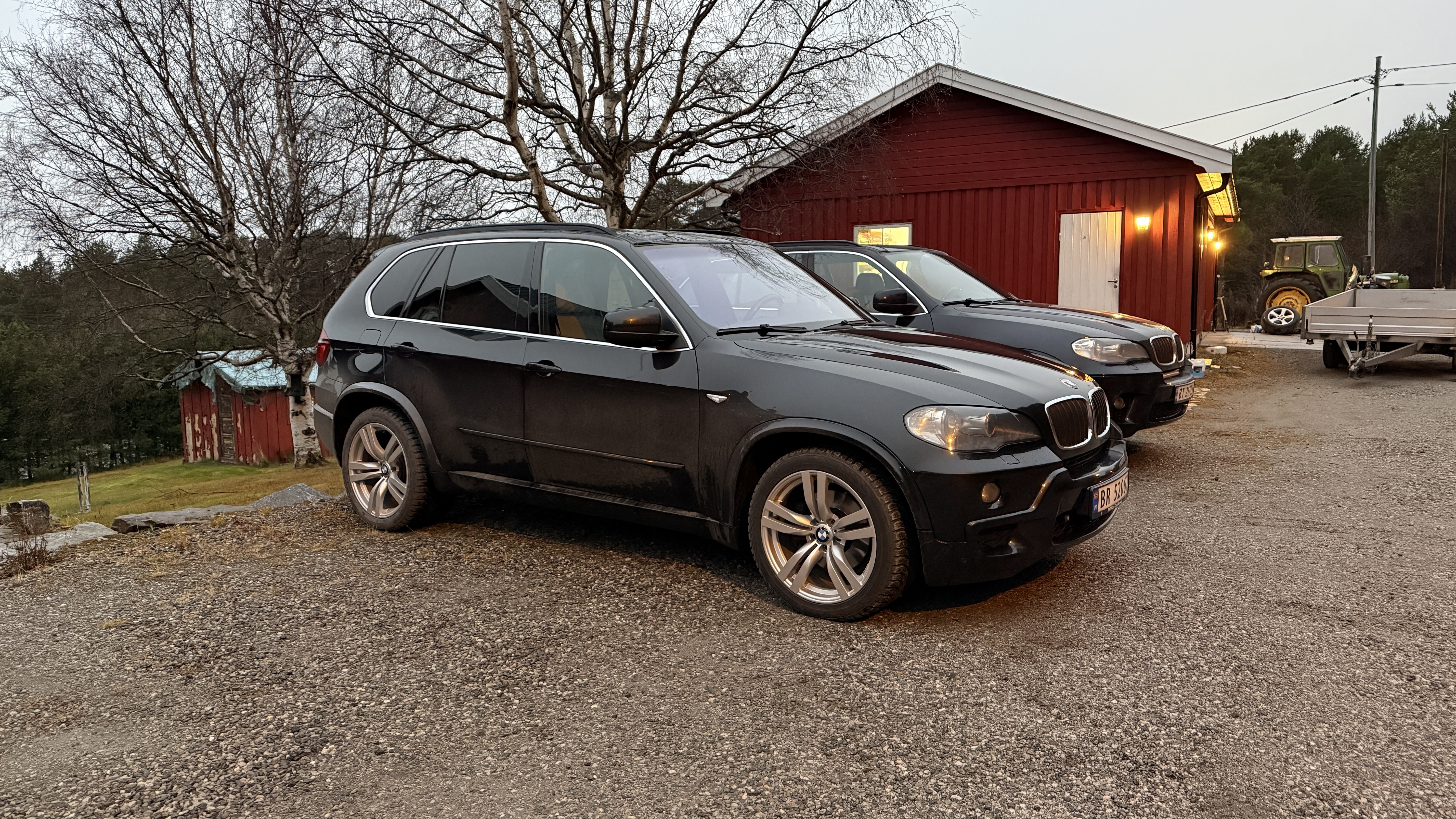

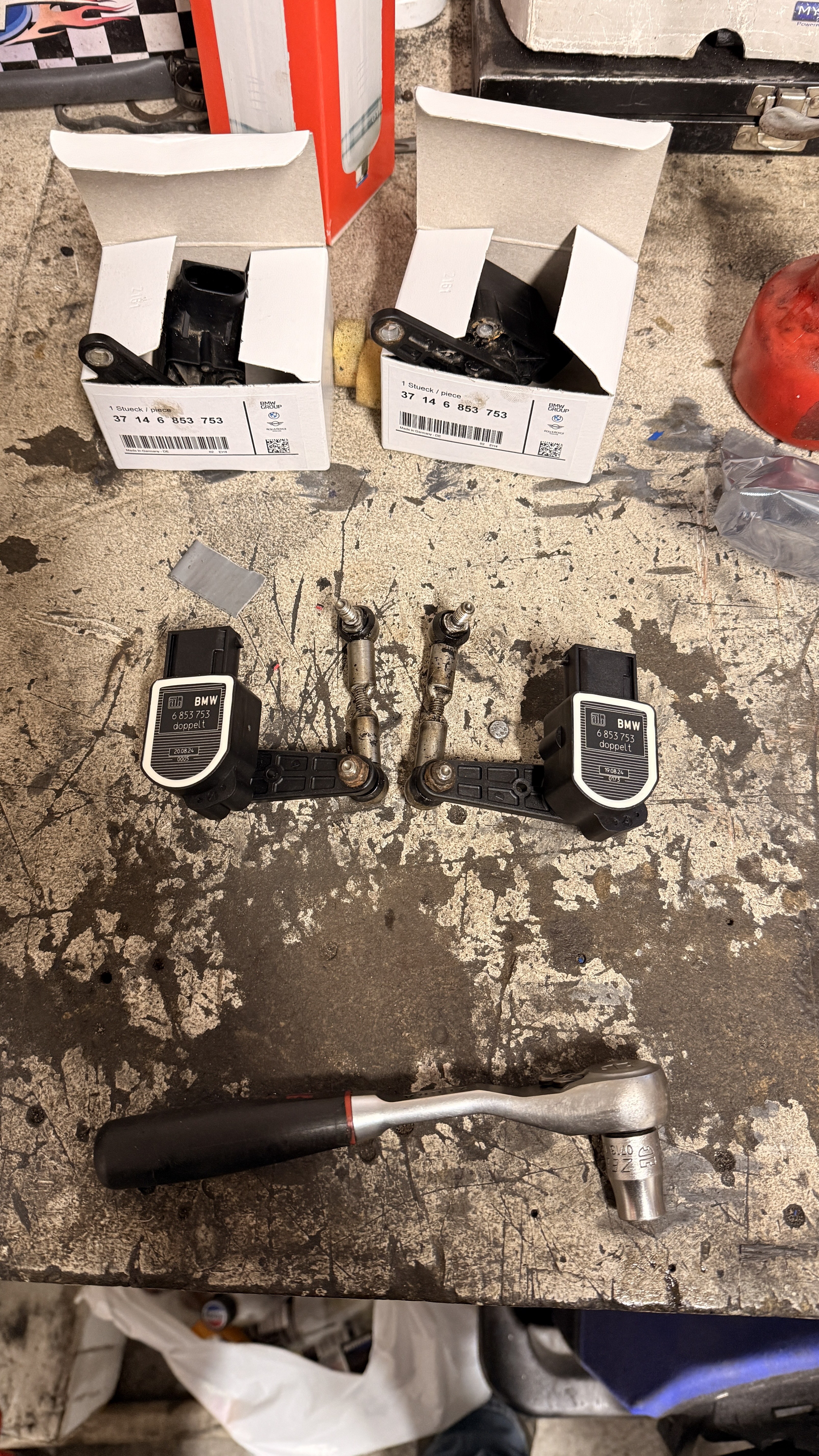

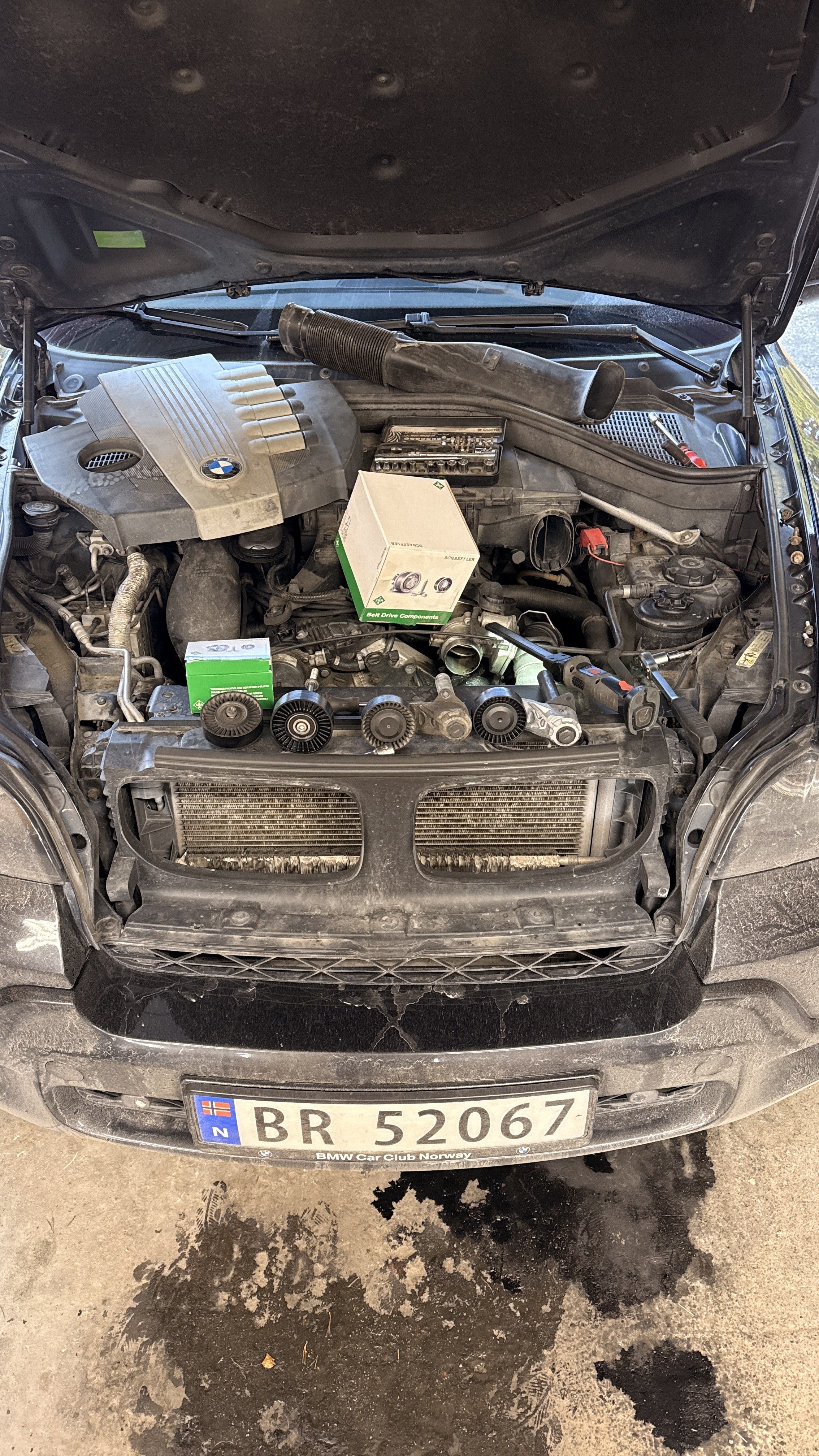

Ingvaldsen Skrevet November 10, 2025 Forfatter Skrevet November 10, 2025 Livet er underlig, var på utkikk etter en billigbillig toyota for slite på i saltet men endte opp med x5. og ikke hvilkensomhelst x5, kjøpte tilbake 30sd’en! solgt på 340k km og nå har den passert 365k km. dessverre tapt seg endel og står på triste hjul. flaks jeg har et låvefunn jeg kan plukke deler fra og vipps så ble det kul bil igjen hadde også deler til denne bilen på hylla som aldri ble montert, sliter med at reim skriker ved fullt ratt utslag. Det er rett mengde servoolje så vet ikka hva det kommer av. første store problem er feil på dynamic drive, viser til defekt høydesesnor bak. Ikke rart for boltene har kortodert i så huset har sprukket. Tydelig at bilen har gått 2 år i salt. Tok å sprayet inn hele travers med lanolin etterpå. prøvde med 2 stk e60 sensorer siden e60 har brukt samme sensor i et år men det fungerte kun på dynamicdrive, og da ble det feil på lufta. da måtte jeg nøye meg med bil som var sigen i rompa noen dager i påvente av nye sensorer. fikk seg en vask og den ser fortsatt presentabel ut. Men det har nå kommet rust på bakdører som må fikses. nye sensorer på plass, 1500kr per stk fra gs. og vipps så ble det riktig høyde og ingen feilmeldinger. Tålig fin å kjøre, veldig presis. Men 4hjulskontroll er selvsagt tatt med rattet skeivt som vanlig så der får jeg prøve en quickfix med å justere begge sider like mye. veldig mye høydekast på vinterhjul etter 2 år på stillestående bil, men virker til å snart være ristefrie etter litt bruk. videre har heg feil på 2 pdc sensorer, tenker å prøve hella eller valeo sensor fra autodoc, har noen erfaring med disse? har også feil på hengermodul, må vell åpne å inspisere for fukt. rakler noe voldsomt venstre framme, men får ikke fram noe slakke og alt uten om demper er nytt i mitt fortige eie. Så mistenker demper. plystrer vesentlig mer nå en før på lave turtall, mulig bypass ventilhuset begynner å bli veldig slitt. Men bilen lader riktig ladetrykk, svetter også endel fra hele turbopakken. den skal også få nye bærebroforinger bak da disse er ferdige. tanken er å flytte over interiør igjen mellom x5M, men det er ikke helt bestemt enda. den har også veldig dårlige lys, håper det gjør susen med nye nightbreaker pærer før jeg monterer ledbar igjen. bremser skriker noe voldsomt om jeg er såvidt borti pedalen, klosser er av ukjent fabrikat. Kunne sikkert kjøpt nye skiver å klosser men må bremse ned litt med påkost. i og med at dette har blitt en billigbil så prøve jeg å holde kostnadene moderat så blir neppe noen storoverhaling, men blir den beholdt lengere en over vinteren blir det nytt register å bytte alle tetninger tilhørende turboer. Neste blir bærebroforing og en sørvis, spent på oljen fra framdiff da de spiser slike. Trf byttet denne i sitt eie. Saltkjelen, eivi91, skoglund og 15 andre reagerte på dette 18
