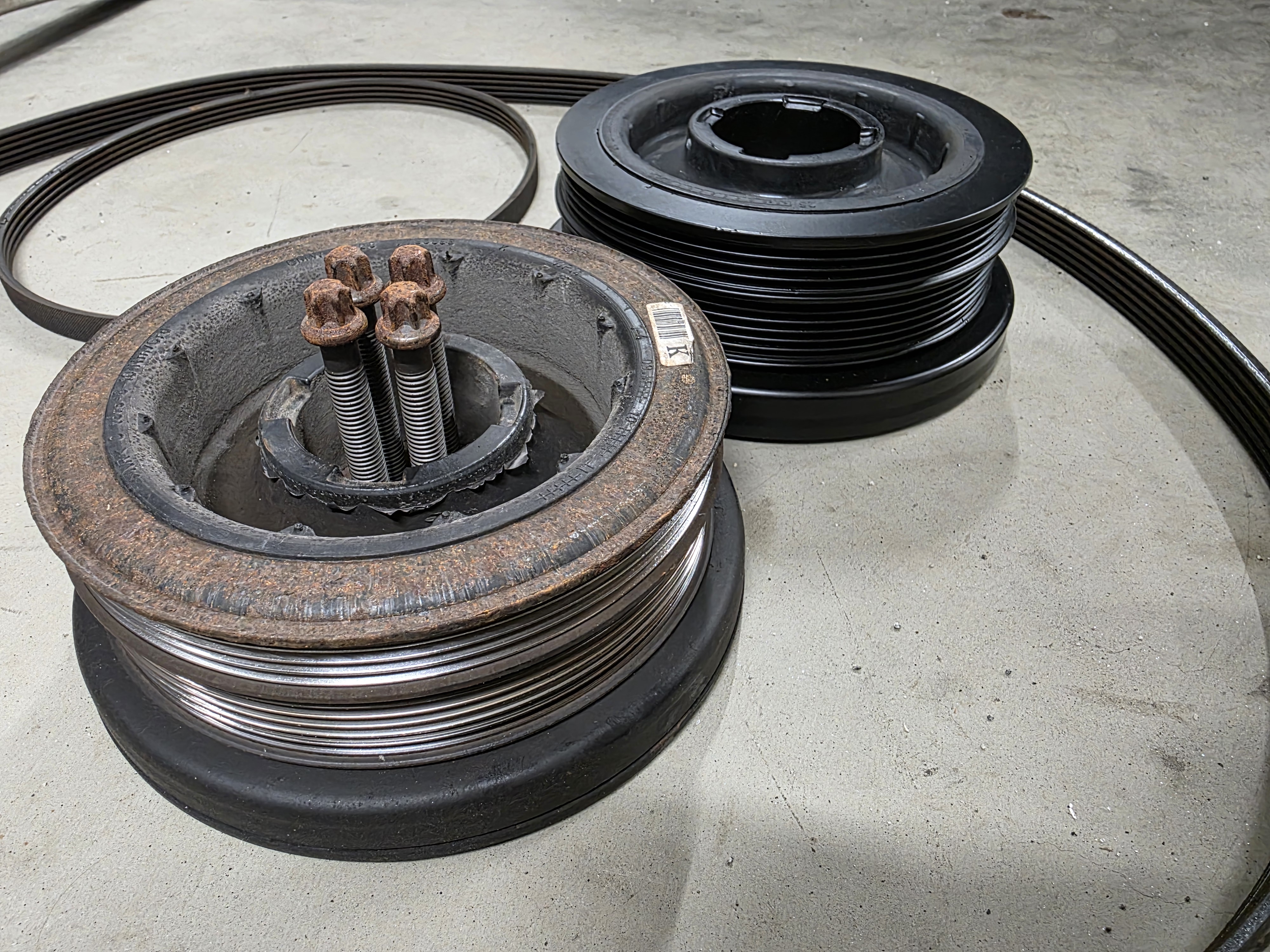

eivi91 Skrevet Juni 15 Forfatter Skrevet Juni 15 Fikk skiftet litt deler preventivt denne helgen også. Svingningsdemper, belter, beltestrammer, løpehjul, og den jordinga mellom karosseri og motor som jeg ikke rakk sist. Gamle deler: Utrolig nok var alt fra 2009, til og med reimene. På tross av det så var det mindre sprekker i de enn jeg hadde forventet. Avsluttet med en Bavarian Lager. 🍻 K.F, Otis, E.C. og 4 andre reagerte på dette 7
Otis Skrevet Juni 15 Skrevet Juni 15 Du byttet altså svingningsdemper, hvor langt har din gått da? Jeg har ikke rørt min, og den har gått 303kkm. Virker å være grei enda.
eivi91 Skrevet Juni 15 Forfatter Skrevet Juni 15 Bilen har gått 224k km ca. nå. Virker som å være en stor greie på internettet i hvert fall, om at den bør byttes preventivt rundt 100k miles / 160k km. Har jo sett bilder der den har feilet og separert seg fra gummien. Min hadde litt sprekker også, men ikke så galt at den ville feilet innen kort tid tror jeg. Har ikke kjørt veldig mye etter byttet enda, men initielt merket jeg med en gang litt mindre vibrasjoner, også på tomgang. Noen mener at å kjøre for lenge uten å skifte de også øker slitasjen på hovedlager/main bearing #1. Corteco har i årevis levert OEM demper, og det ble sagt at om en bestilte varianten uten bolter, så fikk man OEM. Bestilte man varianten med bolter, så fikk man "en kopi". Leser nå at Corteco gikk tom for OEM-typen for noen år tilbake, så nå får man "kopi-varianten" uansett. Ser jo at "frontflensen" på den jeg fikk tilsendt er litt ulik den originale. Betalte 2100,- for denne, mens en original fra GS kommer på rett over 7k. Original fra Koed kommer på rett over 6k. Det fins også Fluiddampr til disse, som ofte kombineres med "clutched pulley" på dynamoen. Men de er også veldig kostbare. Så langt er jeg fornøyd, så får jeg satse på at det likevel er OK kvalitet på denne selv om det ikke er OEM. 😊 teerex, Otis, mr.pingu og 2 andre reagerte på dette 5
