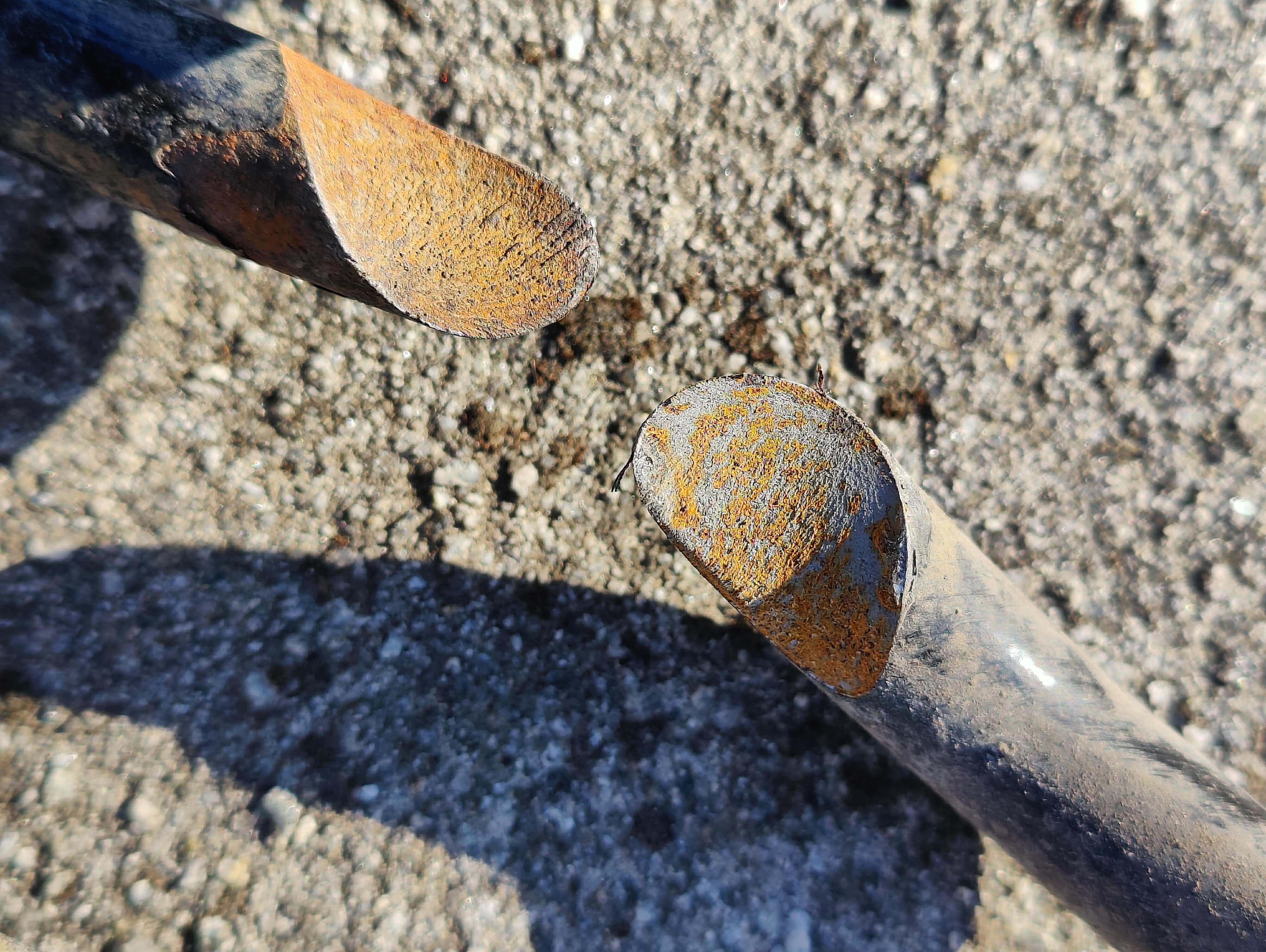

teerex Skrevet Søndag kl. 20:54 Skrevet Søndag kl. 20:54 (endret) Nå (for et par uker siden) knakk den andre bakfjæra. Skifta til sommerhjul idag og husket heldigvis på å inspisere. Den knakk på motsatt side for 2 år siden. 102 km nå. Men har naturligvis ny fjær på lager. Kanskje KYB er bedre enn original. Merket knapt nok at den var knekt, knapt nok synlig på høyden. Men hørte et pling da den knakk. Endret Søndag kl. 20:57 av teerex
*MrB* Skrevet Mandag kl. 08:50 Skrevet Mandag kl. 08:50 (endret) En fjær som er jevnt rustet er svekket i en eller annen grad (Lite så lenge det ikke er gravrust), men har fortsatt en noenlunde homogen fordeling av belastning. Punktskader er verre. Da får man et såkalt "hotspot" i forhold til belastning. Altså et punkt på fjæren med potensielt lavere kapasitet om korrosjonen får feste. (Det skal ikke store poren til før prosessen er irreversibel). Teorien til trådstarter henger på greip sånn sett. Men det er flere faktorer på fjærer med ukurant geometri. Er de "eggeformet" vil de nødvendigvis være svakere der vindingene blir mindre. Og det blir de gjerne i nedre kant. Fjærer er laget for å motstå fatigue. (dynamisk utmattingslast). Men til slutt gir de seg, de også. Og det tilsynelatende uten at noe er galt. (Kjører man mikrostrukturinspeksjon på bruddstedet, så finner man som regel en årsak da, med hvem gjør vel det). Endret Tirsdag kl. 07:42 av *MrB* teerex reagerte på dette 1

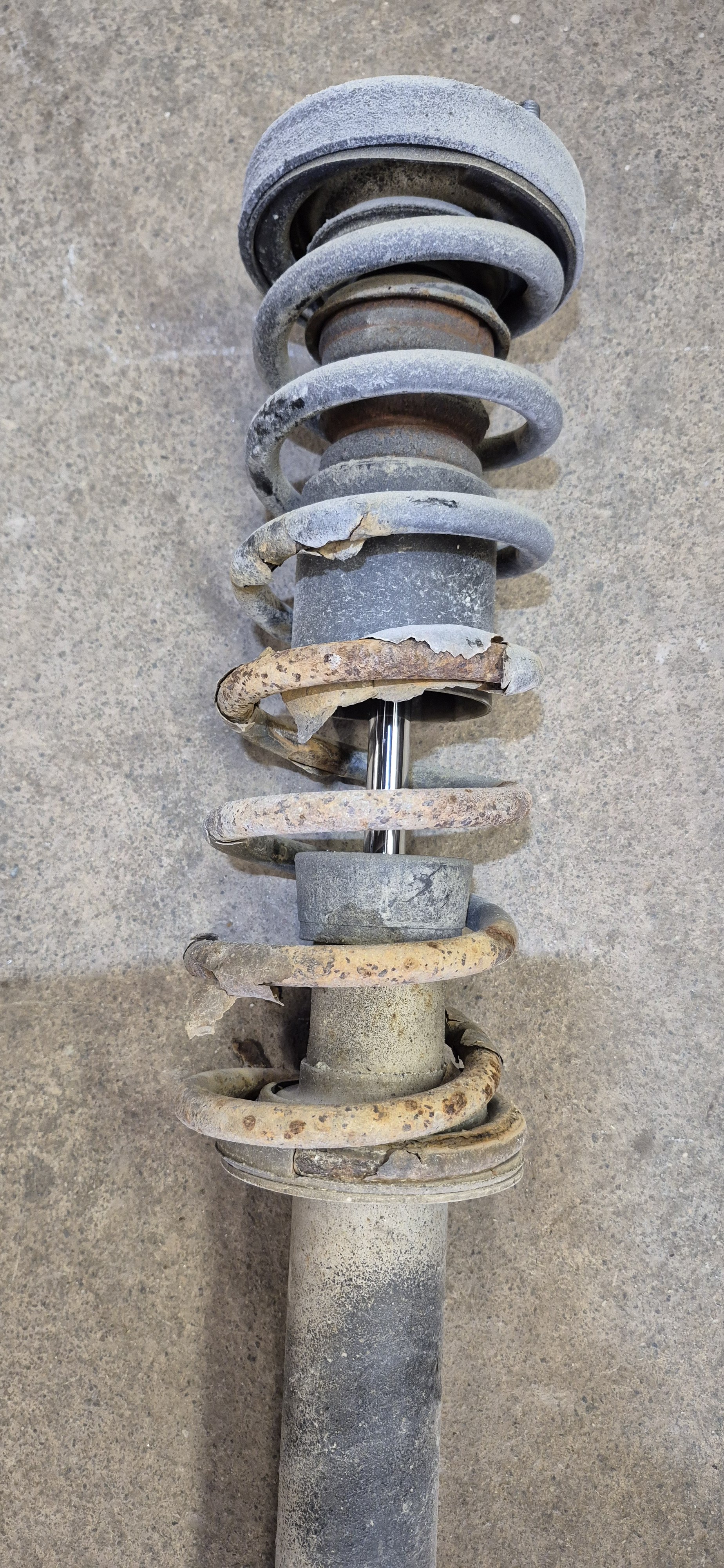

540is Skrevet Mandag kl. 11:18 Skrevet Mandag kl. 11:18 (endret) Sånn så min bakfjær på E60 ut etter 16 år og 530 000 ish kilometer. Sånn rustet og jævlig har den vært lenge men knakk ikke før nå i høst. Muligens den hadde holdt til etter jul om man hadde sprøytet full bilen med sauefett så den hadde stinket som reveagn. Jeg tenker heller at grunnen for oftere fjærbrudd er kortere og dermed stivere fjærer som må jobbe hardere. De korte bak på E46 og E83 må jo byttes på hver eu kontroll Endret Mandag kl. 11:18 av 540is teerex reagerte på dette 1

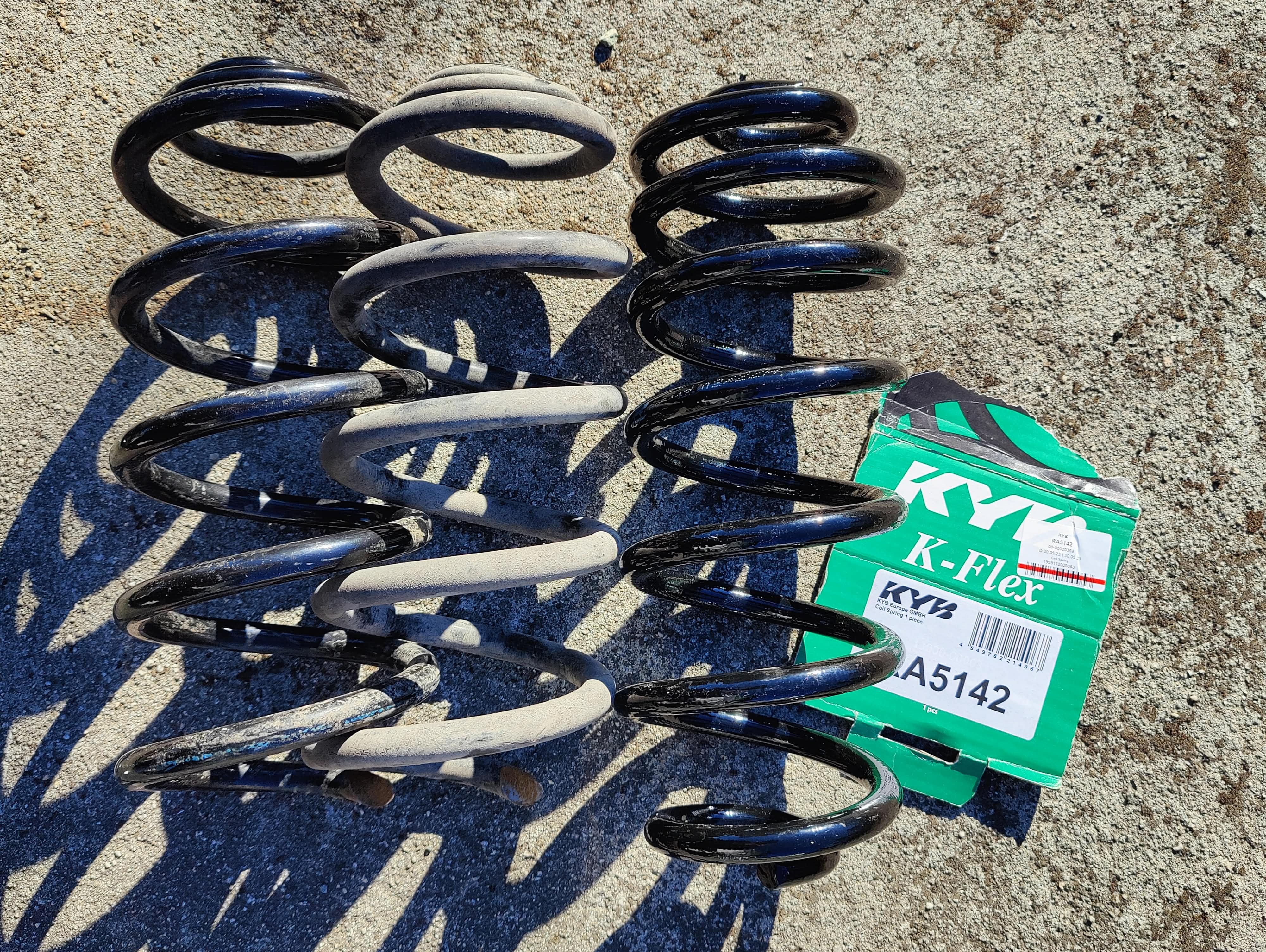

teerex Skrevet Mandag kl. 21:17 Skrevet Mandag kl. 21:17 Den nye KYB-fjæra har 7 runder og er 34 cm lang. Det er alltid nederste runden som knekker (på de originale E70 iallefall). Den flater jo ut så utgjør ikke mye i høydeforskjell. Får sammenligne når jeg får ut den gamle. Har fortsatt den som knakk for 2 år siden, skal ta bilde av alle.
