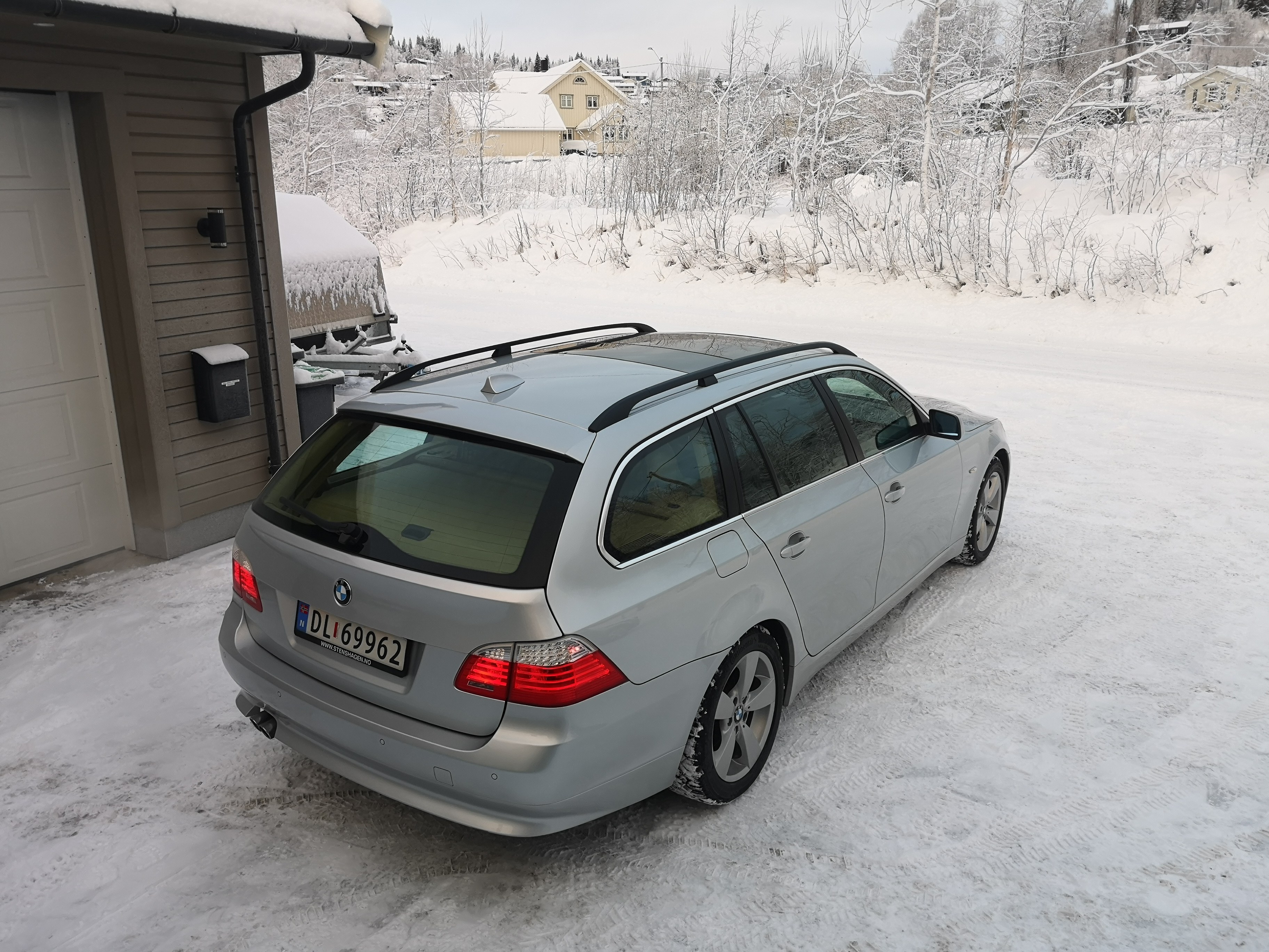

Kolstad Jr. Skrevet November 19, 2025 Forfatter Skrevet November 19, 2025 Smått begynt å gnu og pusse litt... Ser bra ut i lakken. Bakskjermene har blitt opplakkert, men fargen matcher veldig bra, heldigvis. Håpløs farge å matche dette 😅 Ellers har jeg sett under bilen og fått tatt en skikkelig teknisk gjennomgang. Termostat (EGR eller Motor) må byttes, holder seg ikke varm når temperaturen kryper under -5🥶 Et hjullager må byttes, samt er det noe som klunker litt i forstilling, så dette blir tatt hånd om så snart jeg har funnet årsak. Ellers har jeg faktisk ikke funnet noe mer feil, virker å være rimelig solid denne, så langt..😊 Reef89, Marius2002, E.C. og 7 andre reagerte på dette 10

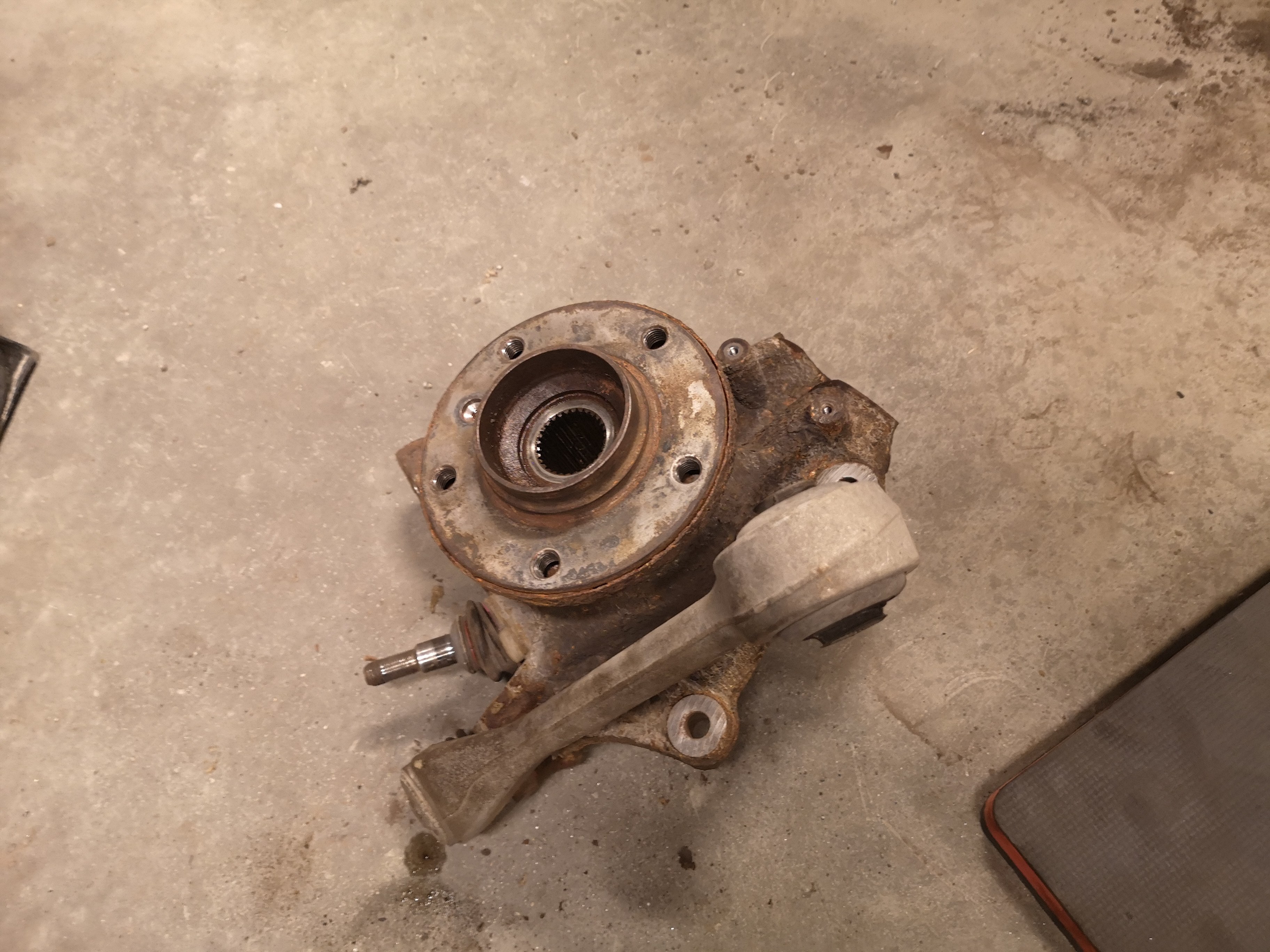

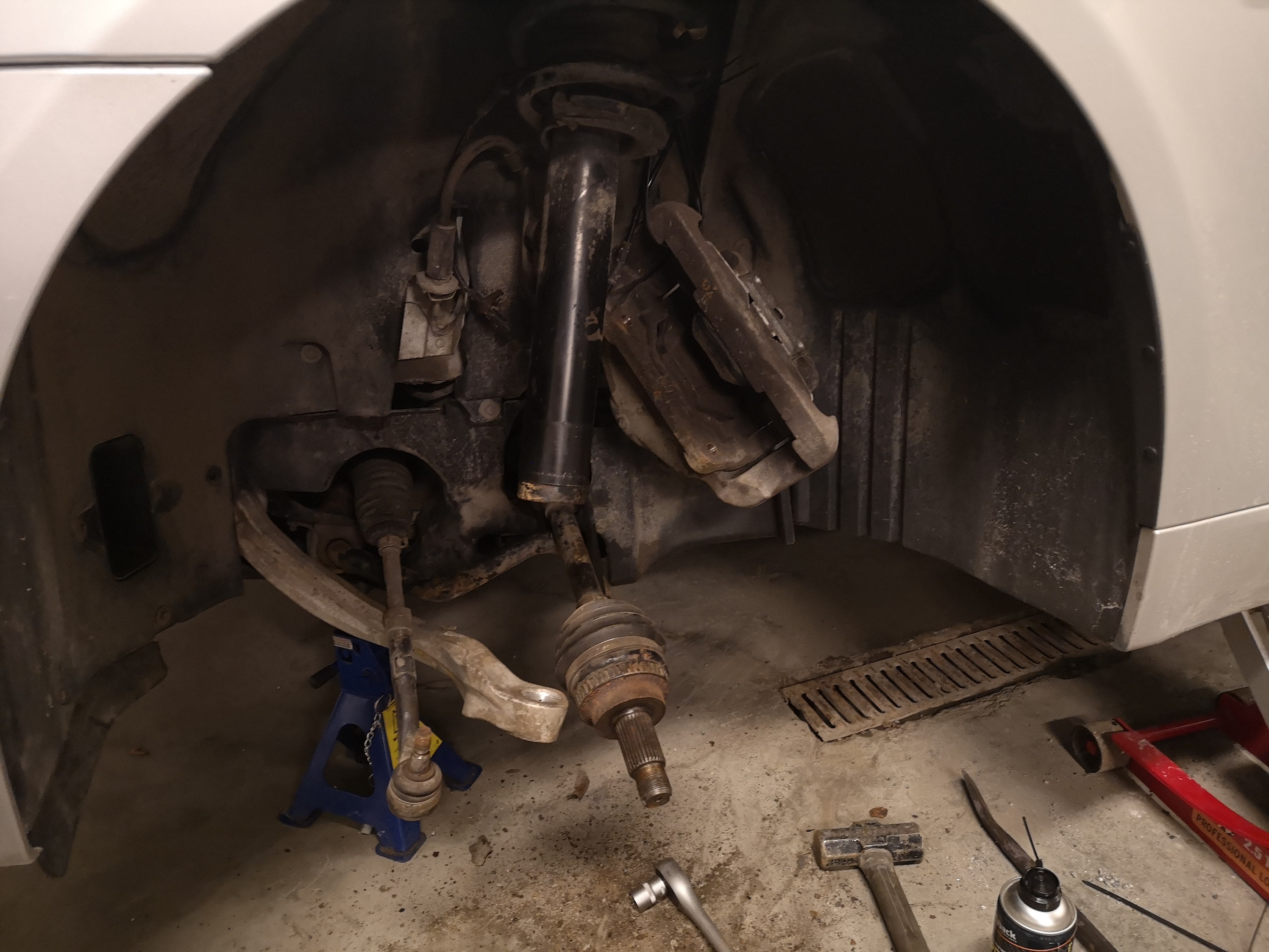

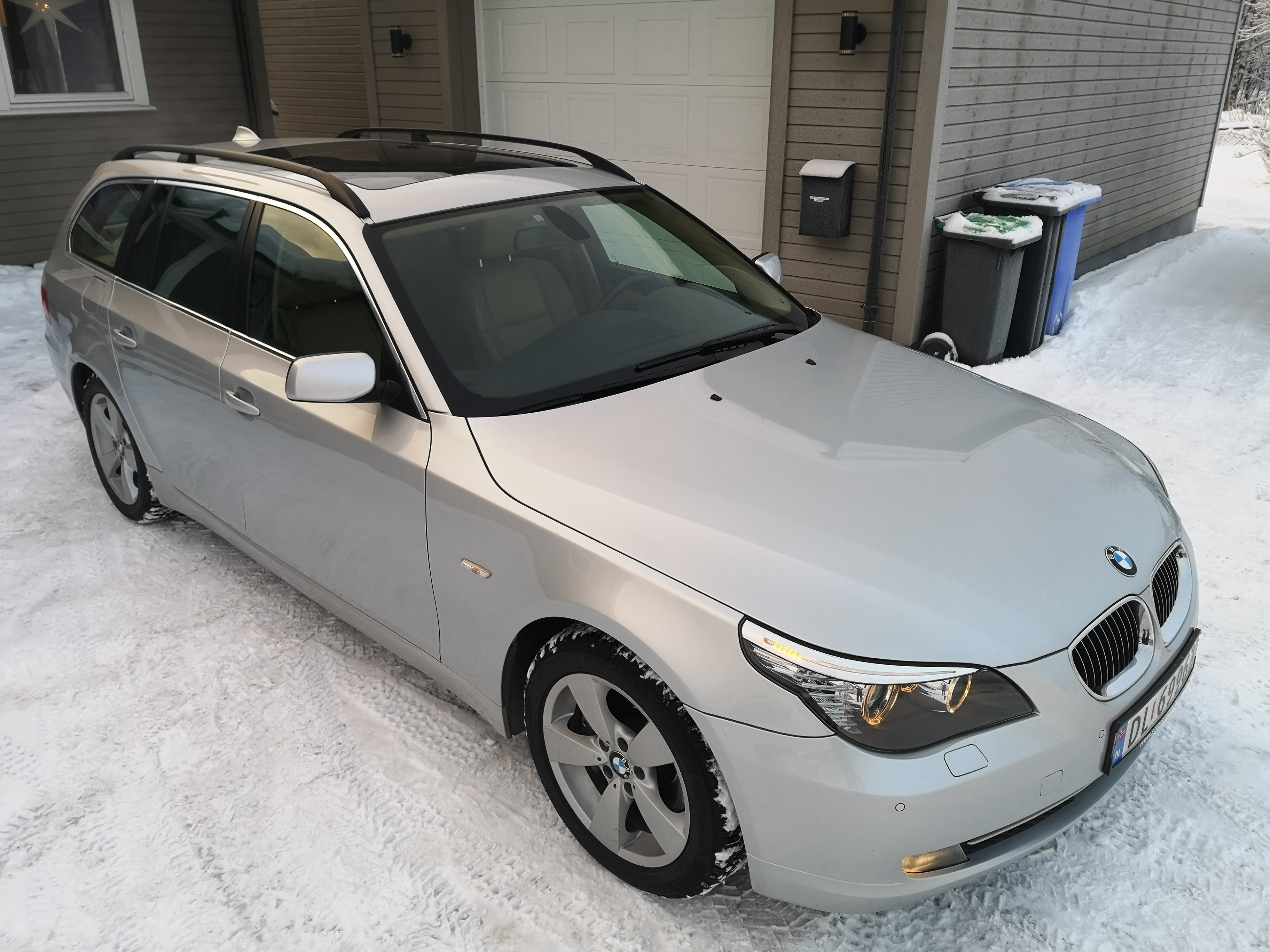

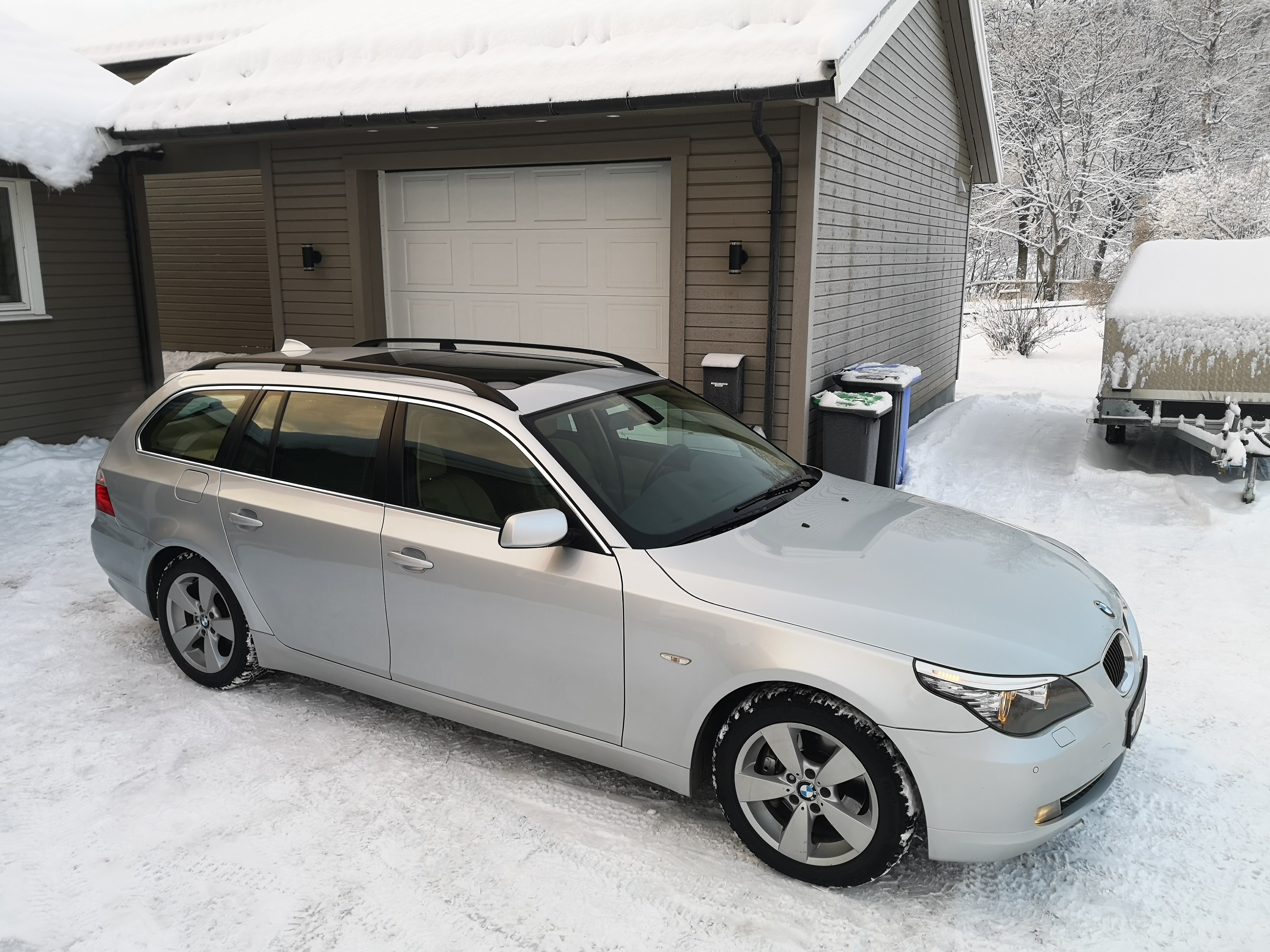

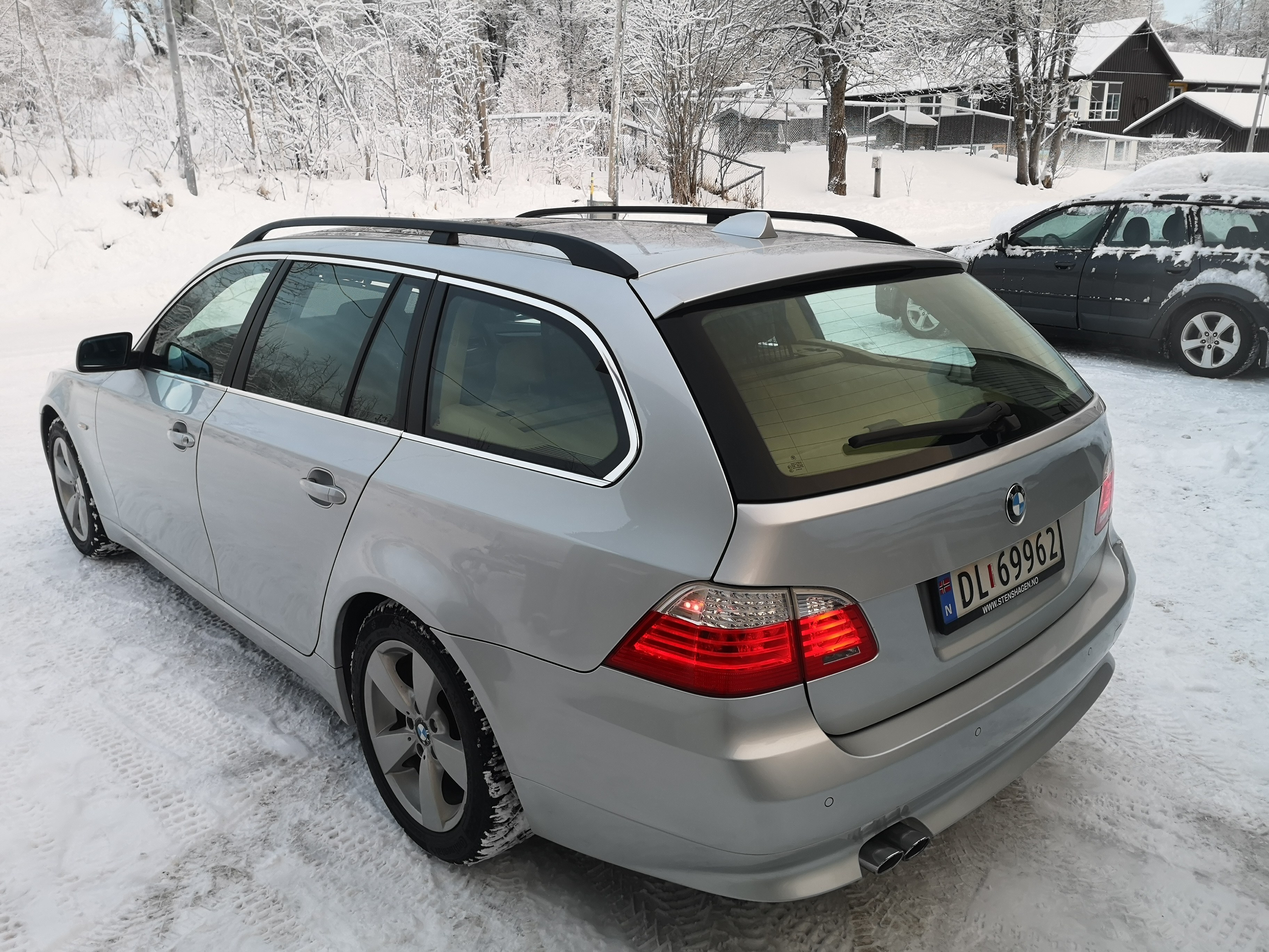

Kolstad Jr. Skrevet Desember 4, 2025 Forfatter Skrevet Desember 4, 2025 (endret) Fått tatt en liten runde med 5-ern da. Byttet hjullager (som var en helsikes jobb i forhold til hva jeg er vandt til😅), byttet EGR termostat og byttet indre stabstagforingen (årsak til klunk). Nå føles bilen som "ny". Sjelden vare med gammel BMW som hverken rister i høyere hastigheter eller når en bremser, uvant..🤔 Fått seg en runde polering også. Har ikke renset interiøret enda, men det ser overraskende bra ut til å være av typen beige. Endret Desember 4, 2025 av Kolstad Jr. eivi91, papertiger, E.C. og 14 andre reagerte på dette 17

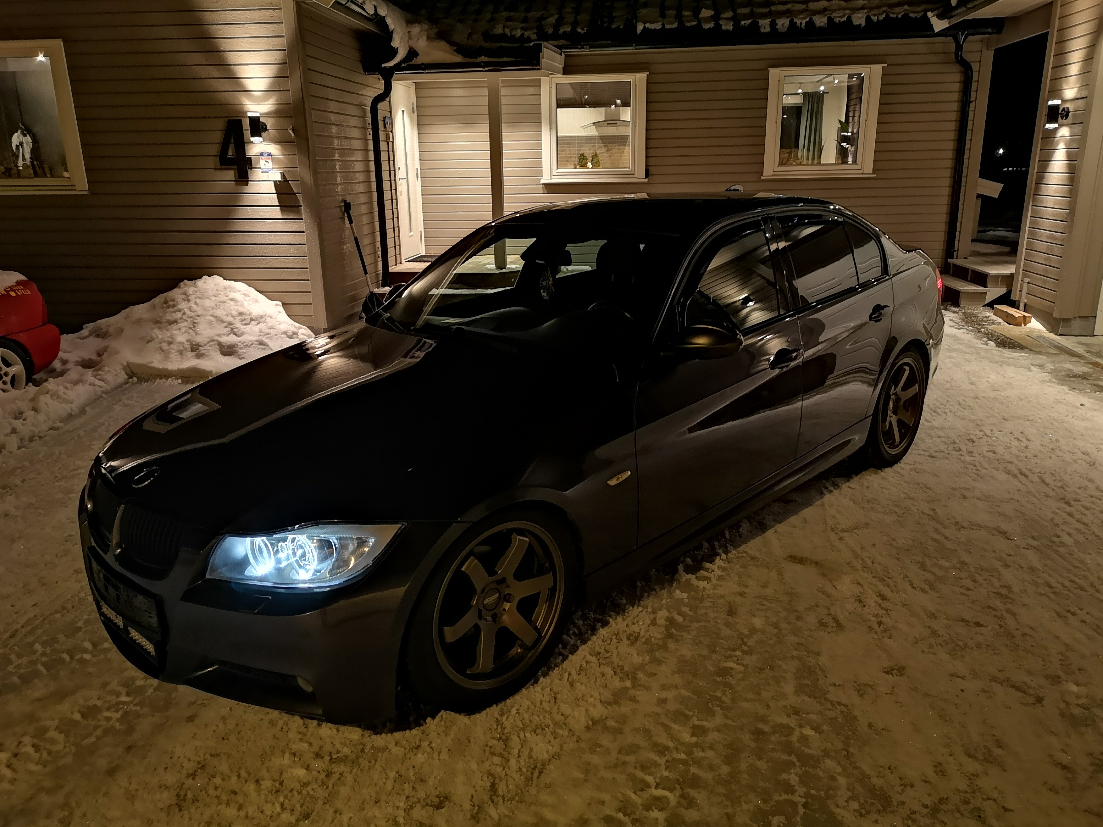

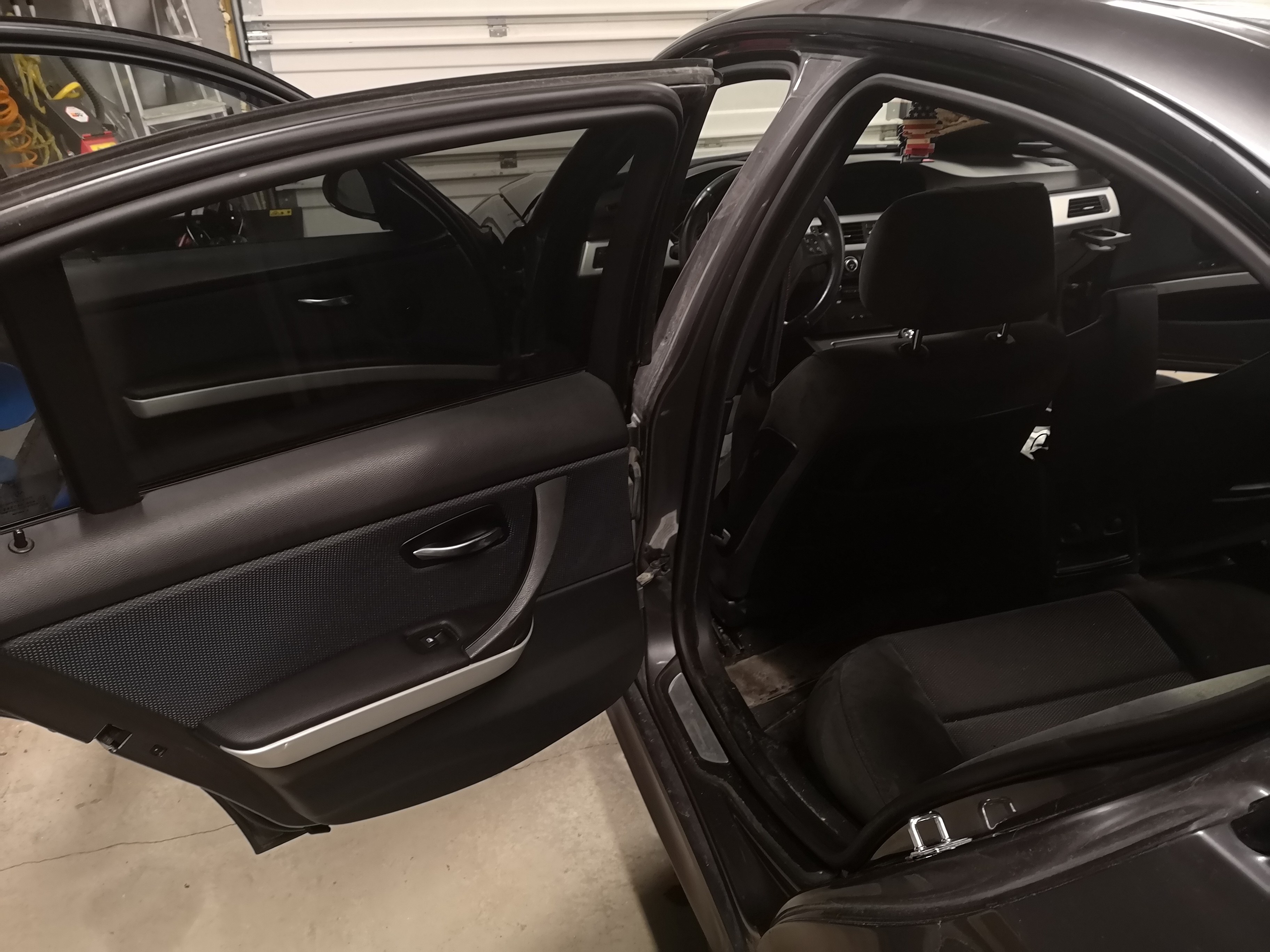

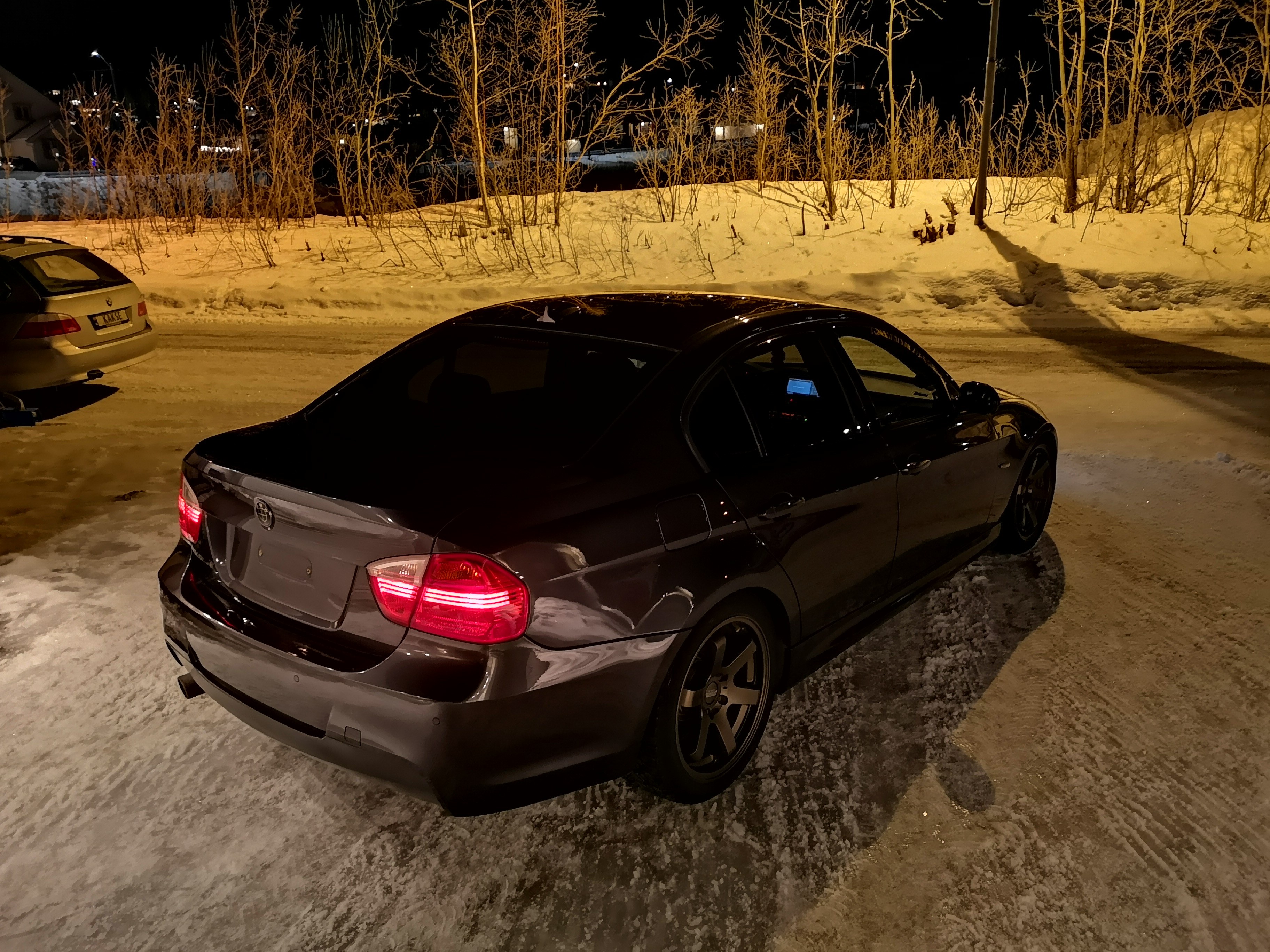

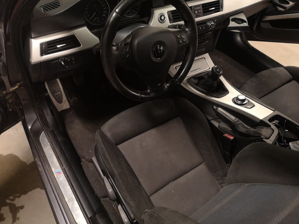

Kolstad Jr. Skrevet Januar 18 Forfatter Skrevet Januar 18 Fant denne i en snyskavvel like borti her, så da ble det selvfølgelig kjøp. 2007 320d M47 manuell med 360 000km 😅💪 Relativt greit utstyrt var den også, syns jeg, noen av tingene: - Full M-pakke - Xenon - HiFi - Navi Pro - Comfort Access - Soltak Relativt pen, ihvertfall for alder og kjørelengde 😊 Motor går som ei klokke og drivlinje føles tight og fin, ingen unoter. Unødvendig lav😅 men er godkjent senket med H&R fjærer. Slenger ut et par bilder, kun fått shina den litt utvendig, men må ta meg skikkelig runde innvendig også når jeg får tid. Blir vel lagt ut for salg etter eu-kontroll, tipper jeg.. norbakken, E.C., Saltkjelen og 8 andre reagerte på dette 11

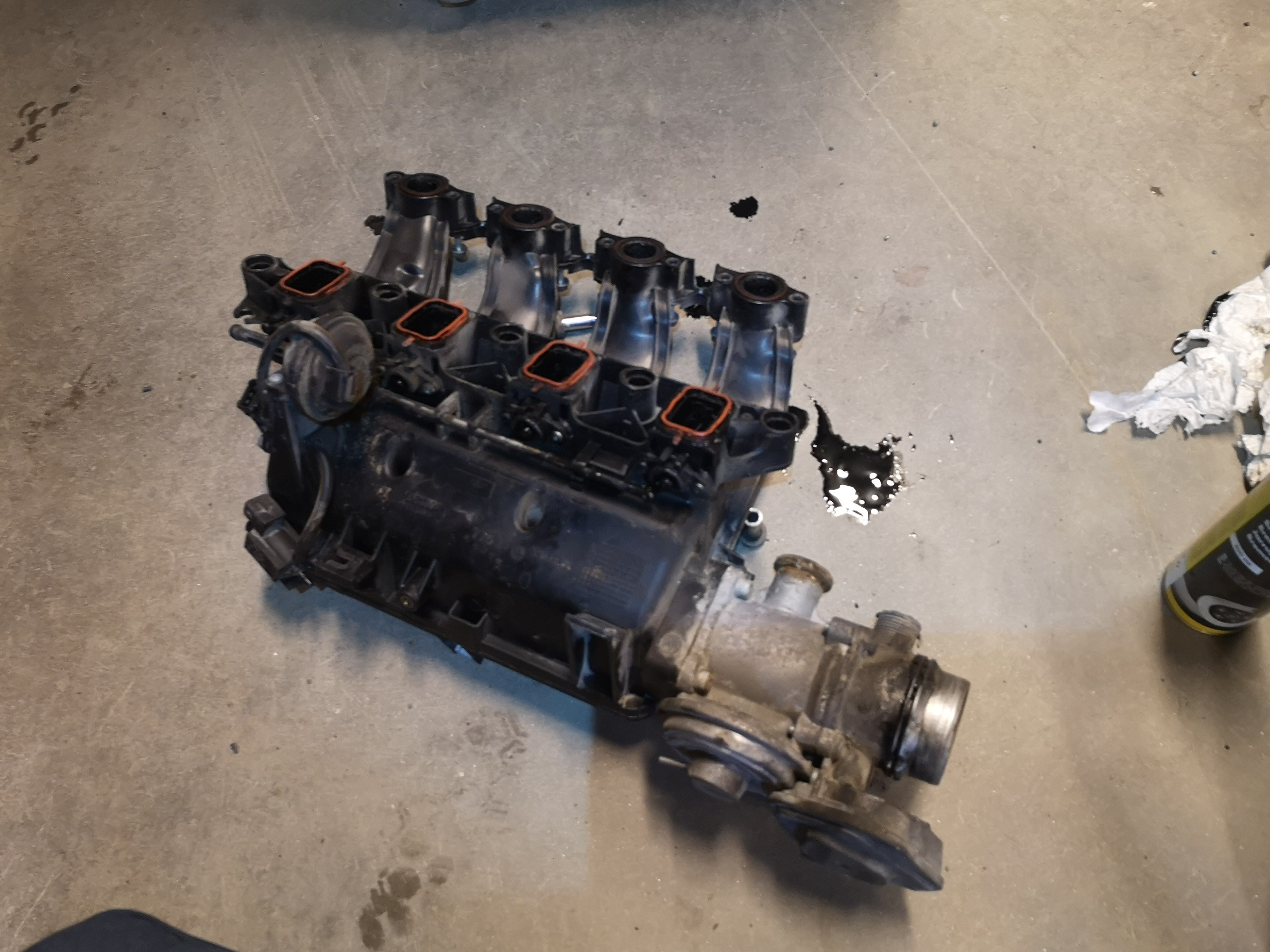

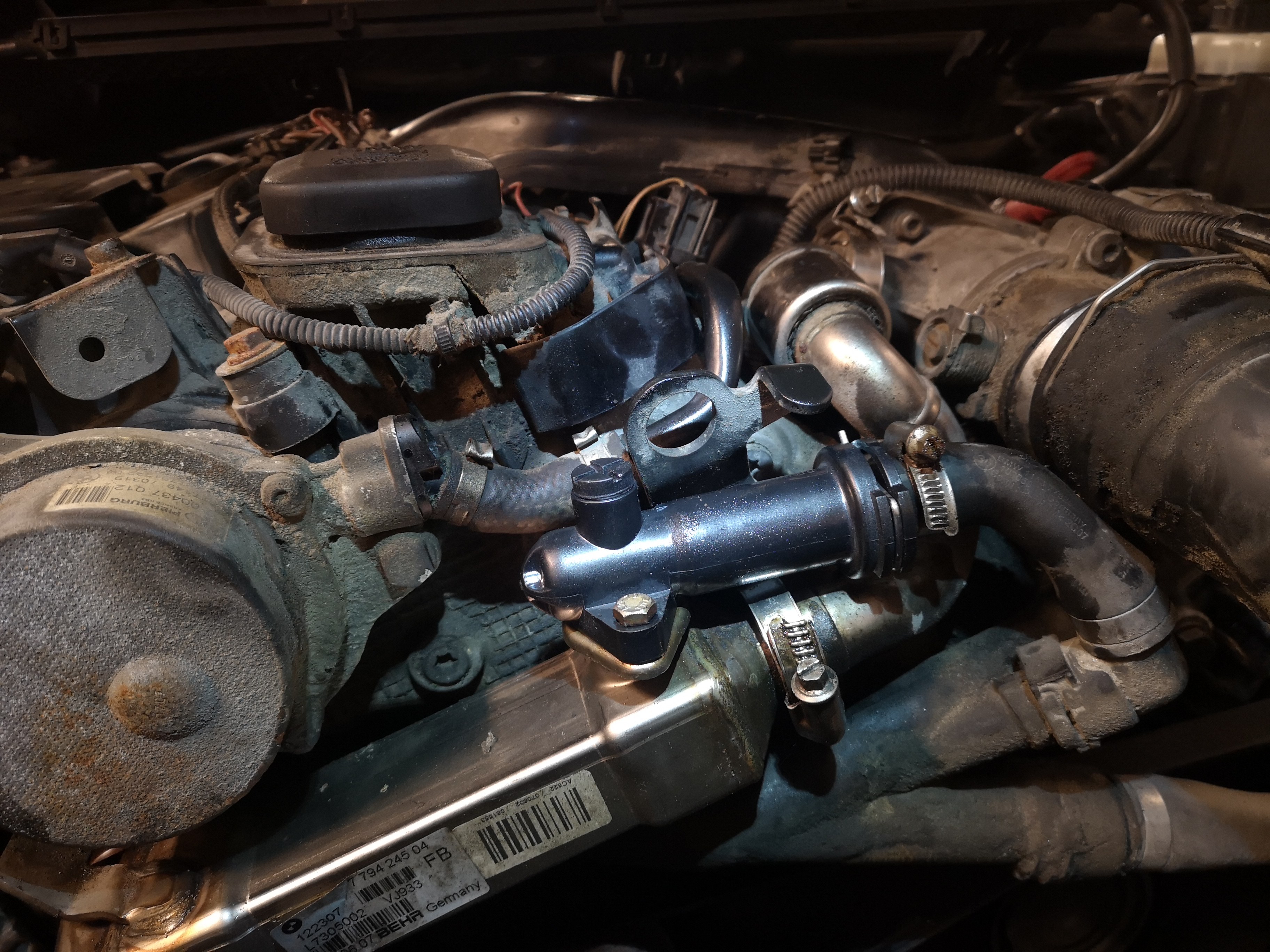

Kolstad Jr. Skrevet Februar 7 Forfatter Skrevet Februar 7 Litt småfiks idag da.. 👍 Fikk feilmelding på DPF, og jaggu meg gikk ikke denne også for kaldt 🥶 Da ble det ny runde med termostatbytte. Og nok plass sånn ca. Til å stå i motorrommet og skru, i motsetning til 530'n.. 😅👍 .. Og ettersom diagnosen sa at glødeplugg 1,2 og 4 var fallitt, så bestemte jeg meg for å ta alle fire i samme slengen. Aldri byttet glødeplugger før, bare hørt skrekkhistoriene om knekkte plugger osv...😳 Fikk heldigvis løs alle 4 etter forsøk nr. 2! 3 av 4 satt selvfølgelig som sveiset fast, så jeg monterte innsuget igjen og lot den varme seg opp skikkelig enda en gang. Med litt flaks og godt driv kom alle ut 👍 Otis, ///M-ini95, omaewamoushindeiru og 6 andre reagerte på dette 9
