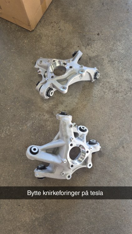

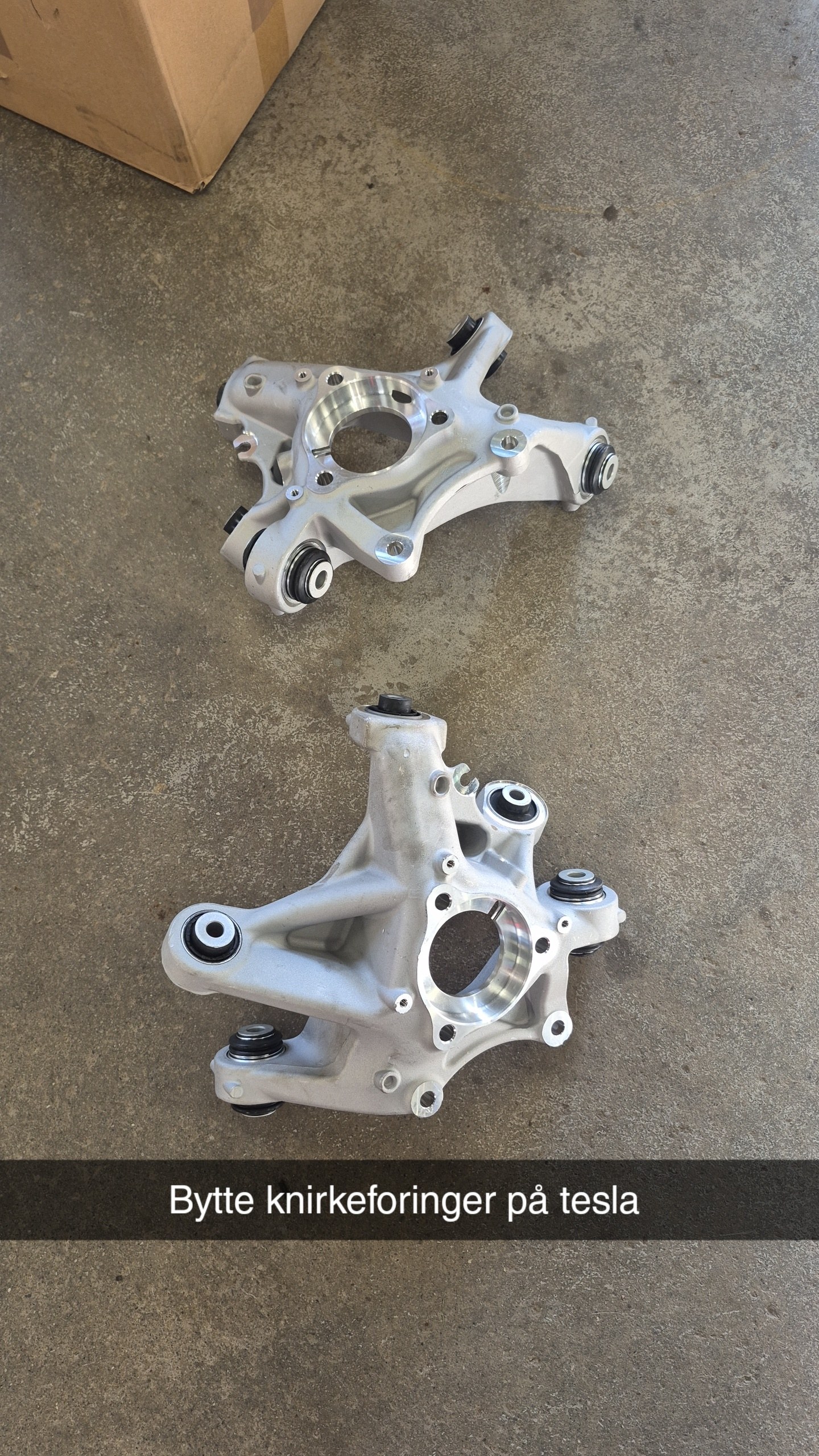

540is Skrevet Oktober 7, 2025 Skrevet Oktober 7, 2025 Et godt eksempel på dette er bla knirkeforinger på en Tesla. Som de fleste her inne kjenner til så må nedre opphengsleddet i bakstilling på våre biler byttes av og til, en del til noen hundre kroner som presses i iløpet av noen minutter. På bildet ser dere hva som må byttes på en TM3.. fupsaker, Otis og Werther reagerte på dette 2 1
mcbanan Skrevet Oktober 7, 2025 Skrevet Oktober 7, 2025 Du kan bytte foringen utan å bytte spindelen, eg har gjort det sjølv på min bil:) men Tesla sin prosedyre var inntil nylig å bytte heile spindelen ja, men no har dei begynt å bytte kun foringen og.
540is Skrevet Oktober 7, 2025 Skrevet Oktober 7, 2025 (endret) 1 time siden, mcbanan skrev: Du kan bytte foringen utan å bytte spindelen, eg har gjort det sjølv på min bil:) men Tesla sin prosedyre var inntil nylig å bytte heile spindelen ja, men no har dei begynt å bytte kun foringen og. Da må det ha kommet nylig, da denne fikk skiftet for et halvt år siden var det ingenting å finne på T-pro sine sider. Dette var 2. bytte på 185 000 km.. Det neste som står for tur på denne 6 år gamle bilen er bytte av rustne bremserør, da må batteriet ned. Endret Oktober 7, 2025 av 540is
E.C. Skrevet Oktober 7, 2025 Skrevet Oktober 7, 2025 BMW er jo ikke alltid bedre der. Gummiforing bak innerst på bærebru - kjøp hele bærebrua (f.eks. e6x). Riktignok ikke ofte disse går, men poenget blir det samme.
540is Skrevet Oktober 7, 2025 Skrevet Oktober 7, 2025 23 minutter siden, E.C. skrev: BMW er jo ikke alltid bedre der. Gummiforing bak innerst på bærebru - kjøp hele bærebrua (f.eks. e6x). Riktignok ikke ofte disse går, men poenget blir det samme. Der har du fått løse foringer fra Lemfördrer i mange år,på min E60 så byttet jeg på ca 400 000 fordi jeg syntest at de så litt slitne ut,det var de egentlig ikke når jeg demonterte de
mcbanan Skrevet Oktober 7, 2025 Skrevet Oktober 7, 2025 (endret) 57 minutter siden, 540is skrev: Da må det ha kommet nylig, da denne fikk skiftet for et halvt år siden var det ingenting å finne på T-pro sine sider. Dette var 2. bytte på 185 000 km.. Det neste som står for tur på denne 6 år gamle bilen er bytte av rustne bremserør, da må batteriet ned. Tesla sin prosedyre er ganske fersk ja, men det har lenge vore mulig å bytte foringar med deler frå SKF f.eks. Treng ikkje ta spindelen ut av bilen heller, berre press dei ut. Gjort på ein halvtime, eg gjorde det sjølv i vinter. https://teslamotorsclub.com/tmc/threads/rear-knuckle-bushing-any-issue-with-it.314741/page-2#post-8588100 https://service.tesla.com/docs/Model3/ServiceManual/no-no/GUID-42DF30F0-42CA-455C-A6B1-D22DF1A8CB55.html ( Dei skal ha skryt for å legge ut service manual gratis for alle!) Bremserøyr fikk eg bytta i sommar, bra dei tek det på goodwill ellers hadde det blitt dyrt sidan batteriet må ned ja Er så lang ventetid på deler at min rakk å få bruksforbud i halvanna månad sjølv om eg tok EU kontroll så raskt som mulig innanfor 2mnd fristen. Fikk heldigvis lånebil etter litt masing. Endret Oktober 7, 2025 av mcbanan
E.C. Skrevet Oktober 7, 2025 Skrevet Oktober 7, 2025 1 hour ago, 540is said: Der har du fått løse foringer fra Lemfördrer i mange år,på min E60 så byttet jeg på ca 400 000 fordi jeg syntest at de så litt slitne ut,det var de egentlig ikke når jeg demonterte de Det vet jeg, men jeg sammenlignet med det du sammenlignet med: leverandørens originale fremgangsmåte. At enkelte selskap kommer med løsdeler som produsenten burde ha tilbudt selv fra starten av er jo intet nytt.
540is Skrevet Oktober 7, 2025 Skrevet Oktober 7, 2025 27 minutter siden, E.C. skrev: Det vet jeg, men jeg sammenlignet med det du sammenlignet med: leverandørens originale fremgangsmåte. At enkelte selskap kommer med løsdeler som produsenten burde ha tilbudt selv fra starten av er jo intet nytt. Jeg nevnte T-pro som sikkert er landets største leverandør av uorginale Tesla deler?
E.C. Skrevet Oktober 7, 2025 Skrevet Oktober 7, 2025 Jeg kjenner ikke til Tesla-systemet så godt, men konklusjonen blir vel uansett den samme? At det ikke alltid er tilrettelagt fra produsent mht. slike bytter? Jeg regner jo nesten med at dere ikke gikk for komplett uoriginal spindel om det var en original Tesla foring å få kjøpt løst, derav min formulering tidligere.
mcbanan Skrevet Oktober 7, 2025 Skrevet Oktober 7, 2025 Foringen er forresten SKF vkds 339008, dersom nokre stakkars Tesla eigarar får tråden opp i søket sitt:) laffe, E.C. og Eystein Ose reagerte på dette 3
