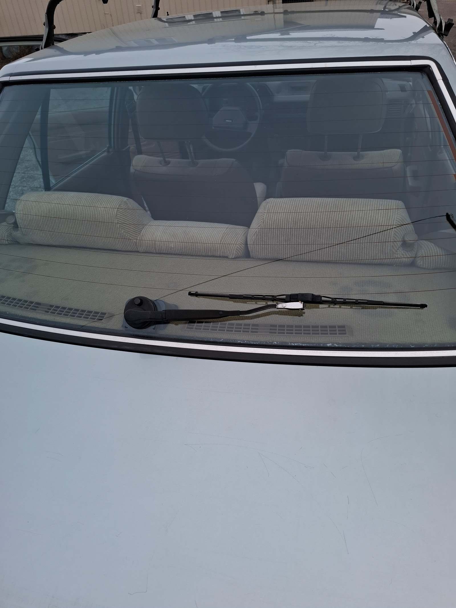

Satt å så gjennom noen lagrede Finn-annonser og det slo meg:
Når så du sist en sedan med bakrutevisker? Personlig har jeg aldri savnet bakrutevisker på de sedanene jeg har eid.
