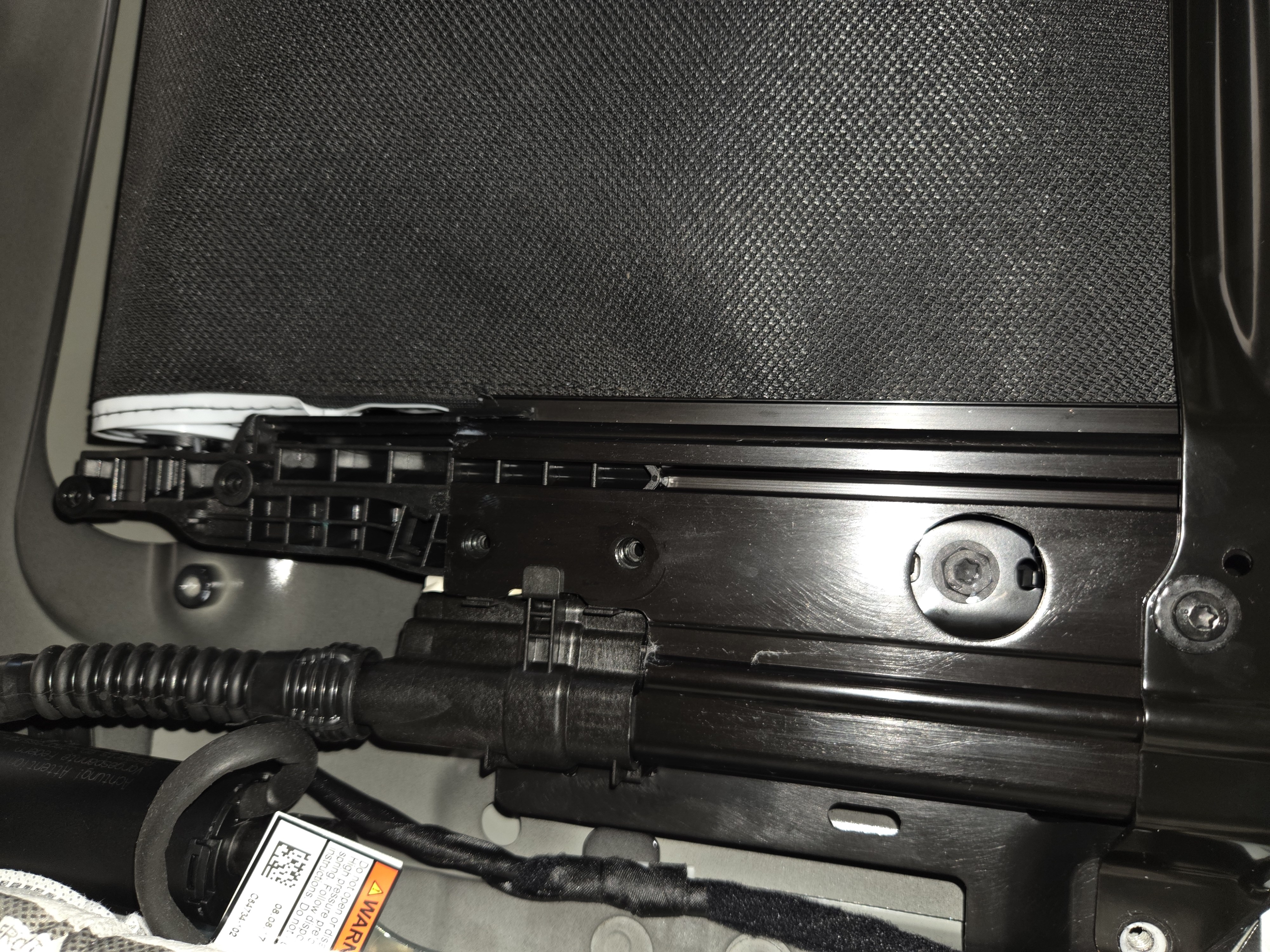

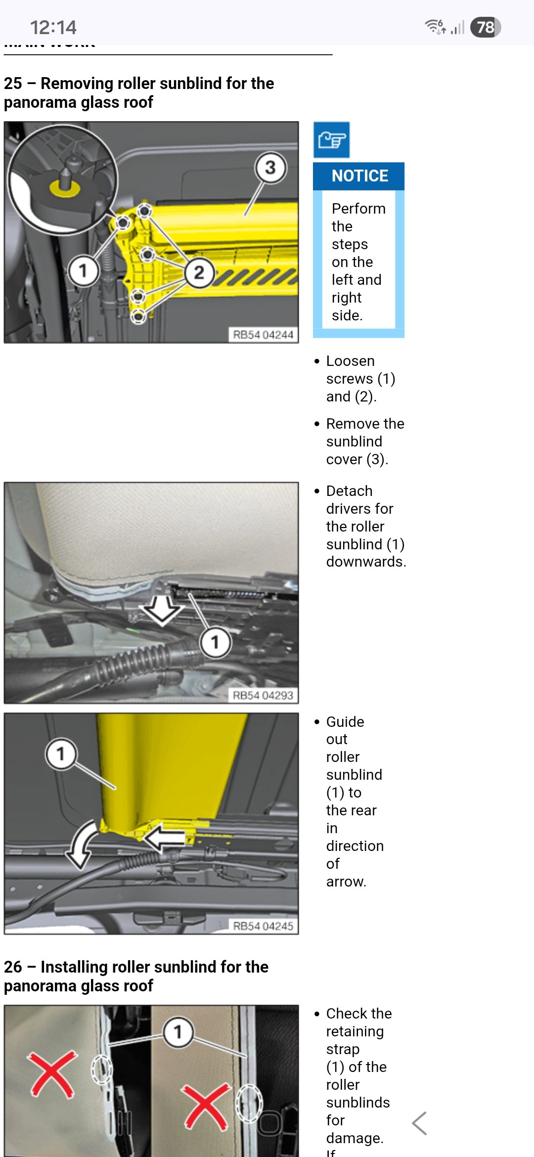

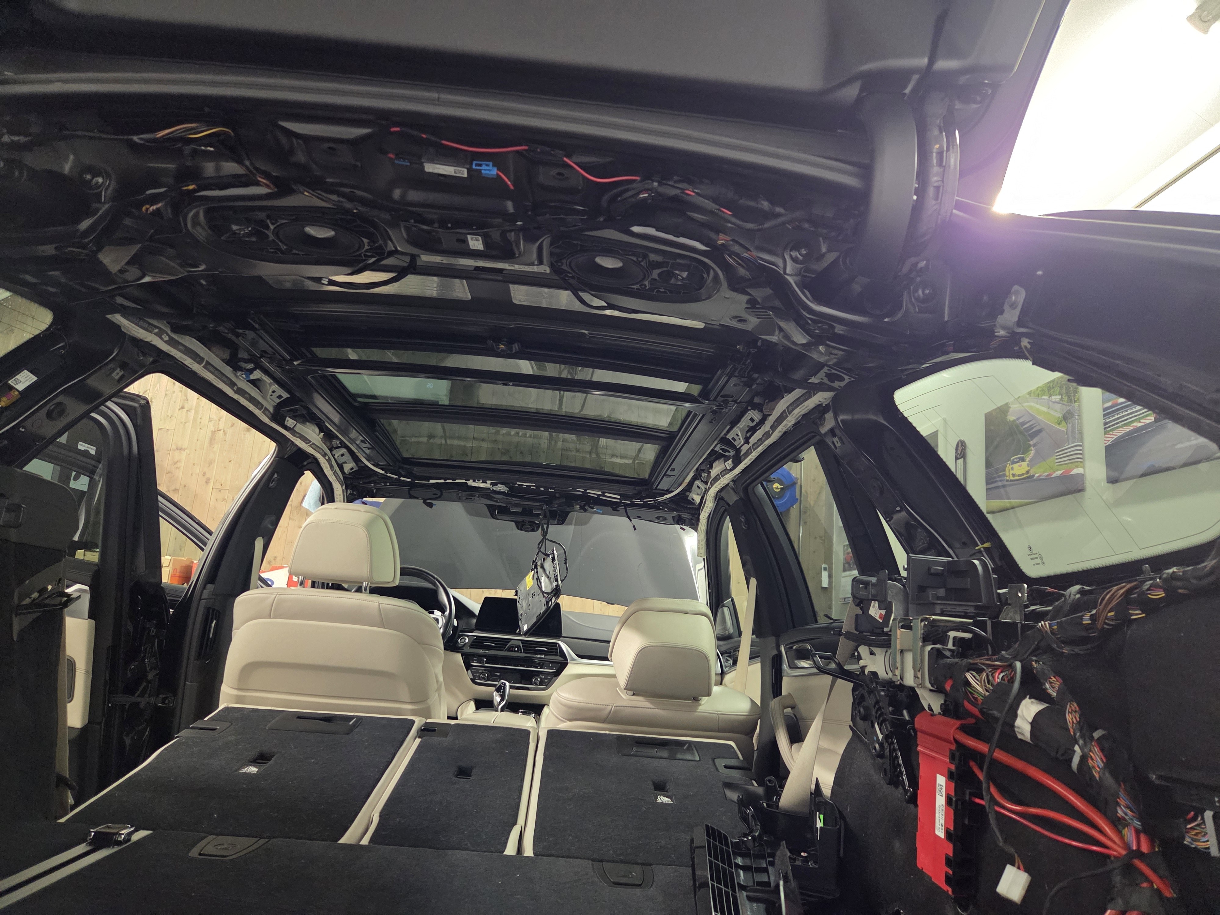

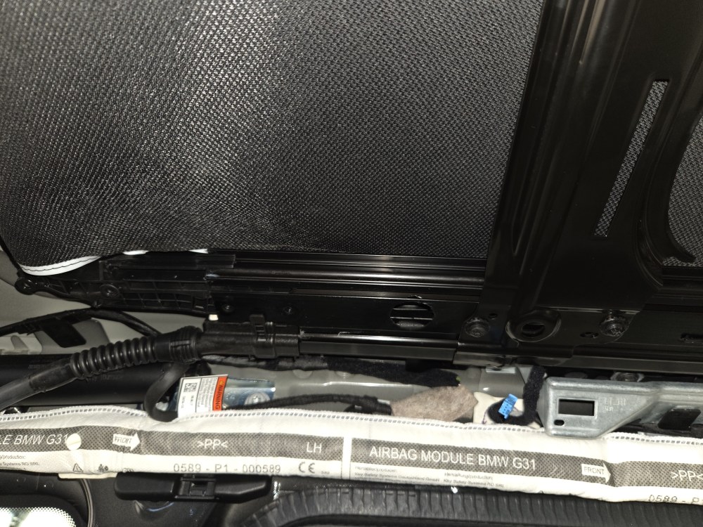

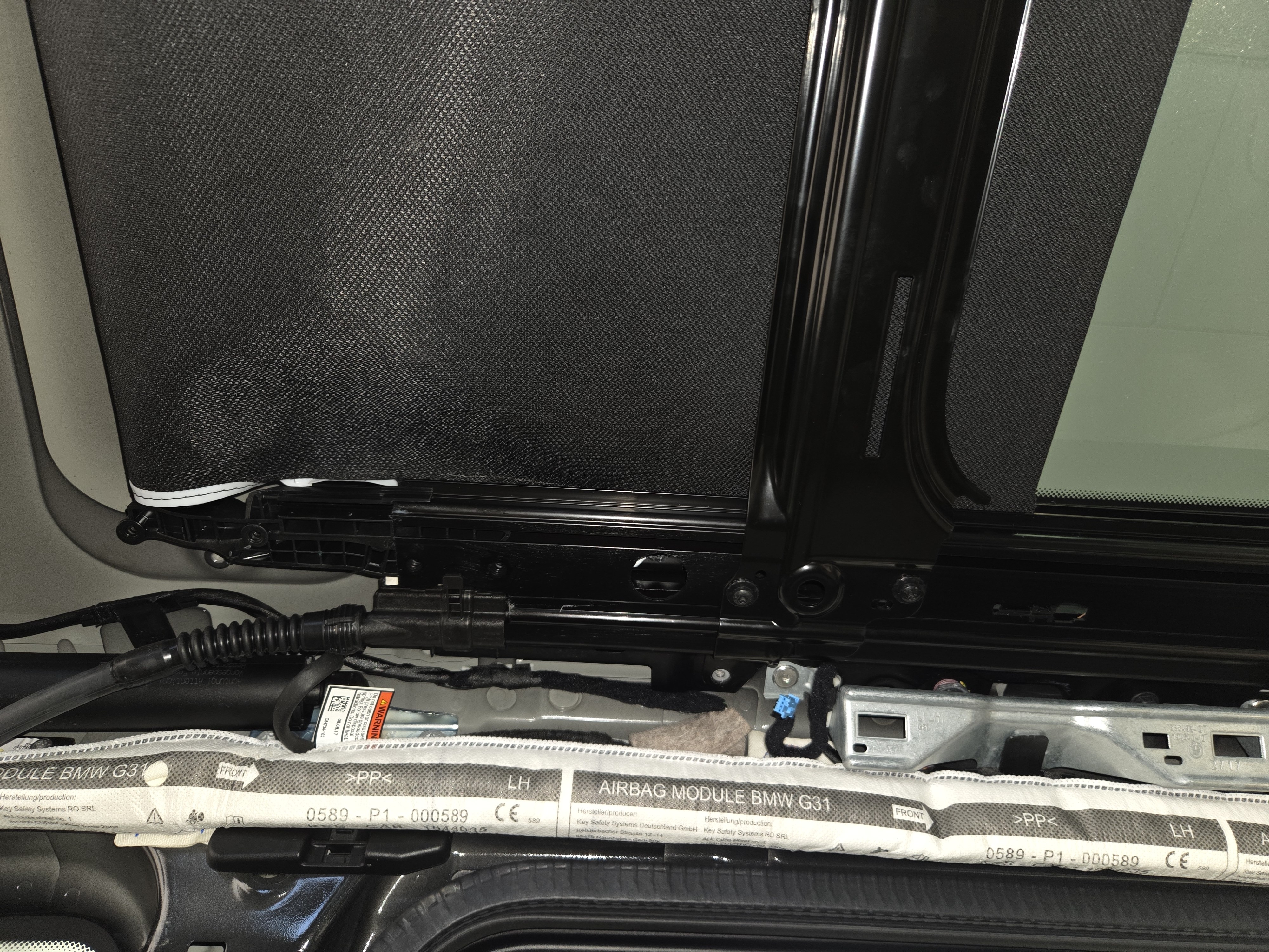

Skulebollen Skrevet Februar 22 Forfatter Skrevet Februar 22 Har dessverre begynt og styre med 530d. Røsket ut taktrekk, for og plukke ned rollo og bytte denne. ( Angrer allerede sinnsykt på at den ikke bare kunne få stå åpen🙈 ) Meeen, ifølge ETK. Skal jeg ta ned "driverne" til rolloduken.. Disse klarer jeg ikke se på noe vis. Det ser også ut som at duken er kjørt lenger bak på ETK bildet. Kan det vere fordi luken er satt i service posisjon? Dette har ikke jeg gjort da jeg ikke har tilgang på Ista. Isåfall bør jeg vel få fatt i det programmet og få det installert på PC asap🙈

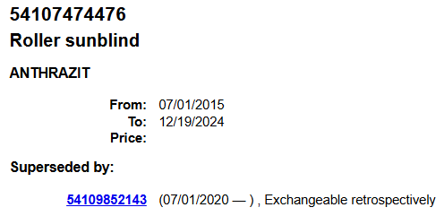

Skulebollen Skrevet Februar 22 Forfatter Skrevet Februar 22 En annen ting! Jeg finner ikke ny rollo i ETK hos GS. Men jeg finner ny rollo i ETK hos Koed, der er delenr. 54107474476. ( som stemmer med delenr. Utifra Bmw Sitt pristilbud på jobben ) Når jeg da skriver dette delenr. Inn hos GS i handlekurven, får jeg treff på rollo, men med delenr. 54109852143. Noen som har en god forklaring på det? Er 1000kr billigere hos GS så hadde jo satt pris på og kjøpe derifra 😅
*MrB* Skrevet Februar 22 Skrevet Februar 22 GS virker å være litt rare der. Har også sett at noen deler ikke kommer opp i deres ETK, men om jeg søker på delenr, så finnes den visst likevel.... Ang aktuelle del og nr:
Skulebollen Skrevet Februar 22 Forfatter Skrevet Februar 22 Akkurat nå, *MrB* skrev: GS virker å være litt rare der. Har også sett at noen deler ikke kommer opp i deres ETK, men om jeg søker på delenr, så finnes den visst likevel.... Ang aktuelle del og nr: Har kanskje byttet til en mer holdbar del da 😅 Vel da går jeg for GS sin
Skulebollen Skrevet Februar 22 Forfatter Skrevet Februar 22 35 minutter siden, Skulebollen skrev: Har dessverre begynt og styre med 530d. Røsket ut taktrekk, for og plukke ned rollo og bytte denne. ( Angrer allerede sinnsykt på at den ikke bare kunne få stå åpen🙈 ) Meeen, ifølge ETK. Skal jeg ta ned "driverne" til rolloduken.. Disse klarer jeg ikke se på noe vis. Det ser også ut som at duken er kjørt lenger bak på ETK bildet. Kan det vere fordi luken er satt i service posisjon? Dette har ikke jeg gjort da jeg ikke har tilgang på Ista. Isåfall bør jeg vel få fatt i det programmet og få det installert på PC asap🙈 Slik ser det ut hos meg. Ampera reagerte på dette 1

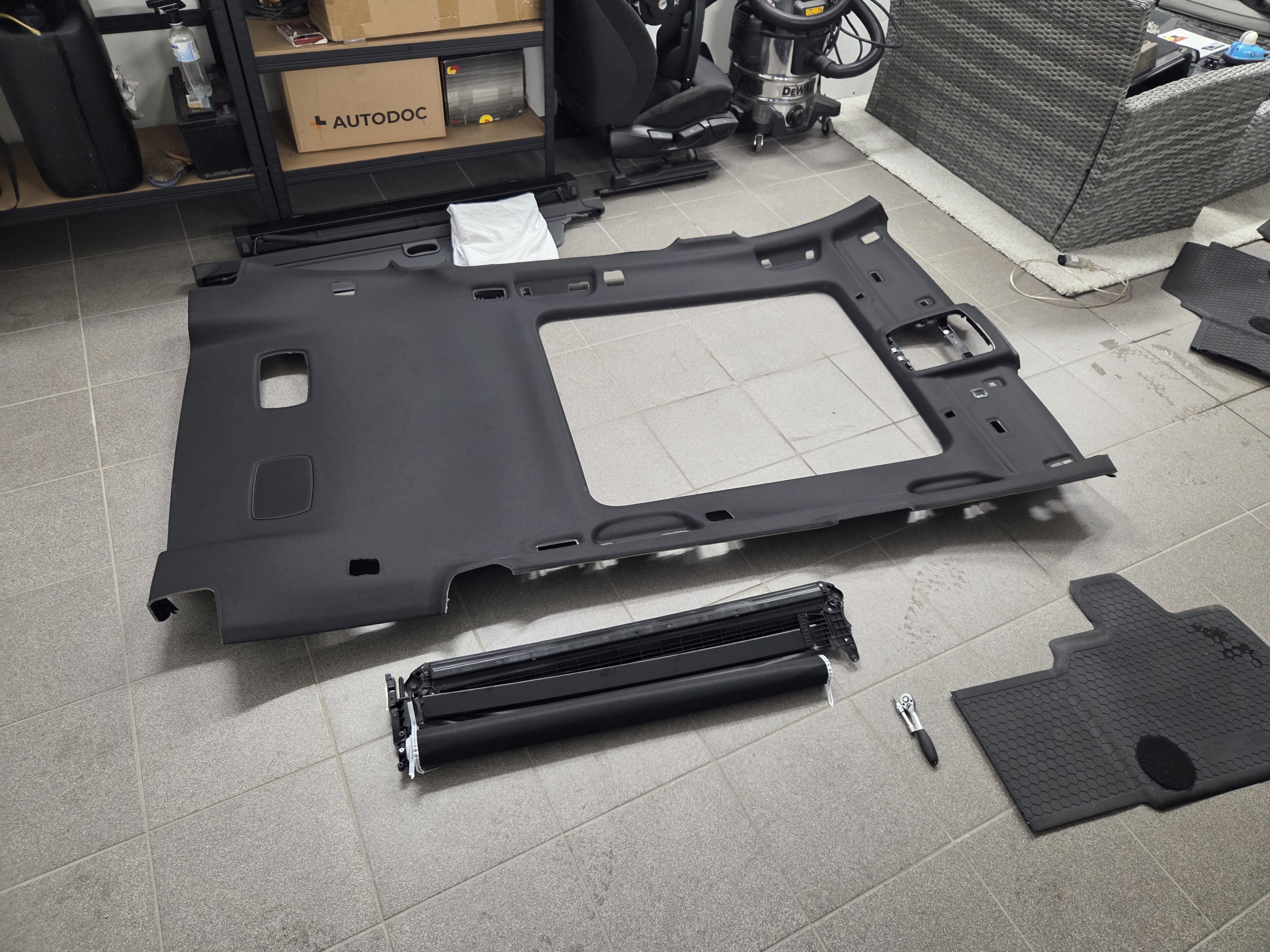

Skulebollen Skrevet Februar 22 Forfatter Skrevet Februar 22 Plukka ut motor til glidere for rollo, da kunne jeg trekke rollo bak og få løsnet gliderne fra rolloen 😊 Fanden til styr 🥴 sveigis, ///M-ini95, Kolstad Jr. og 9 andre reagerte på dette 12

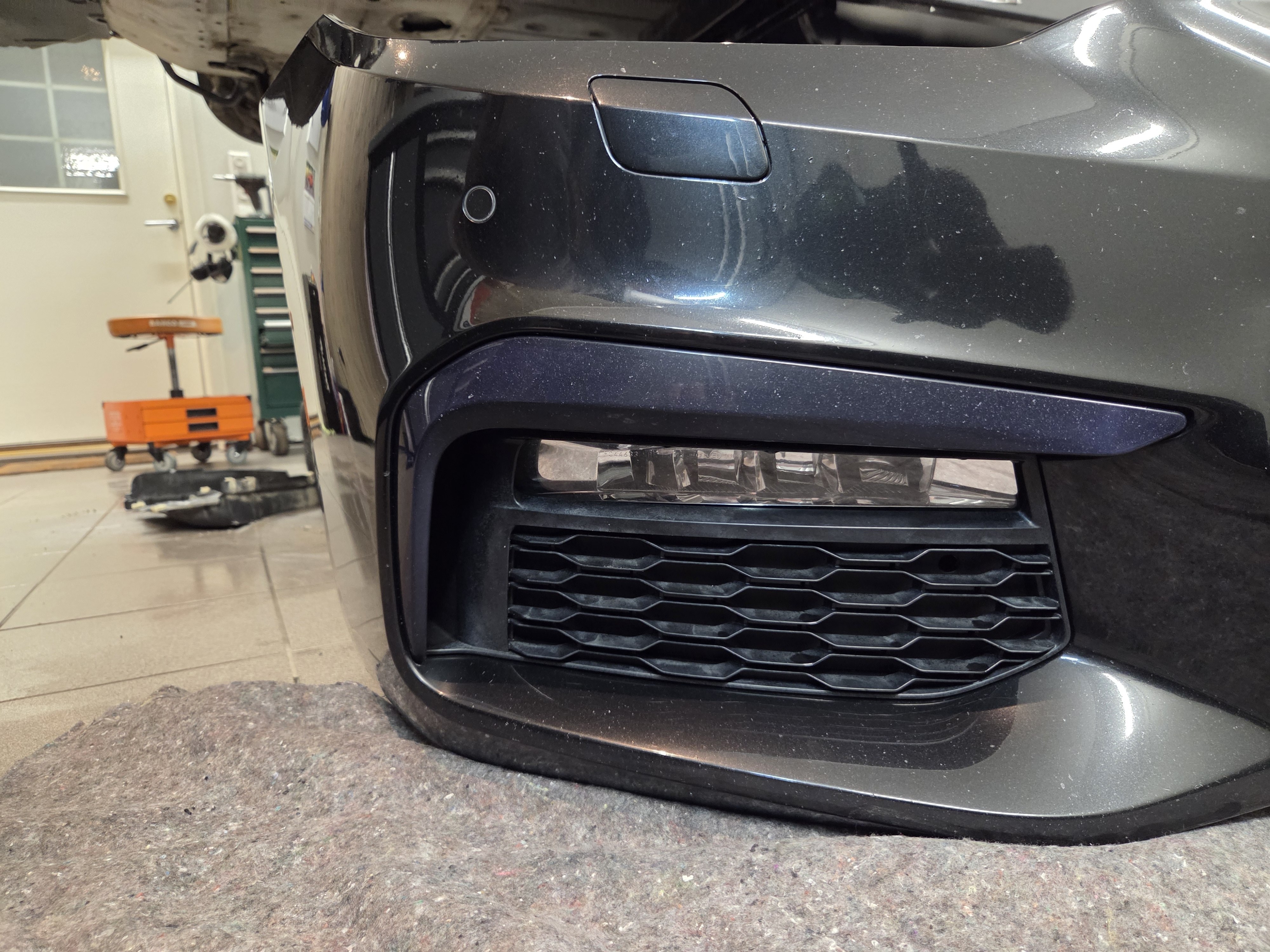

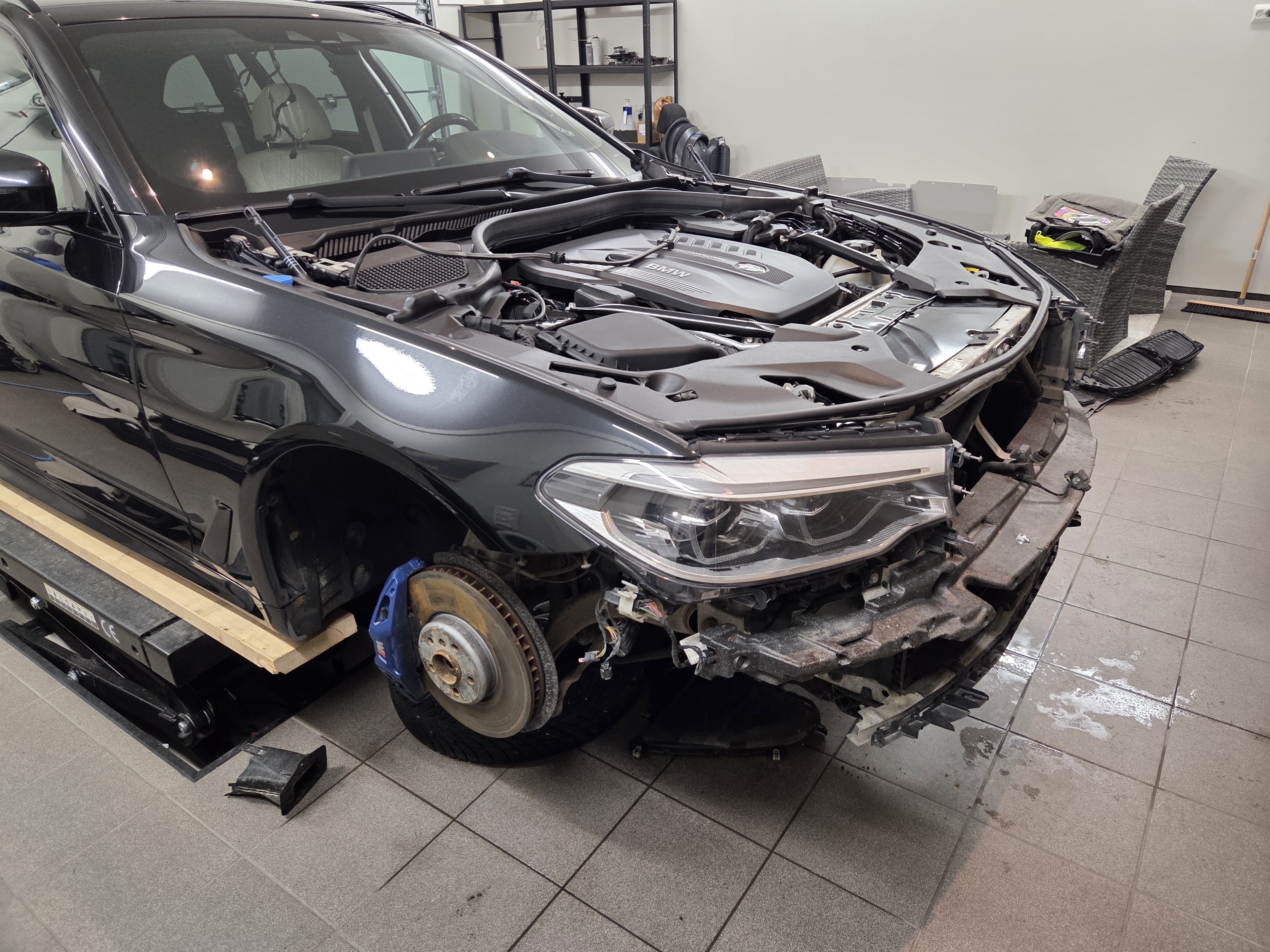

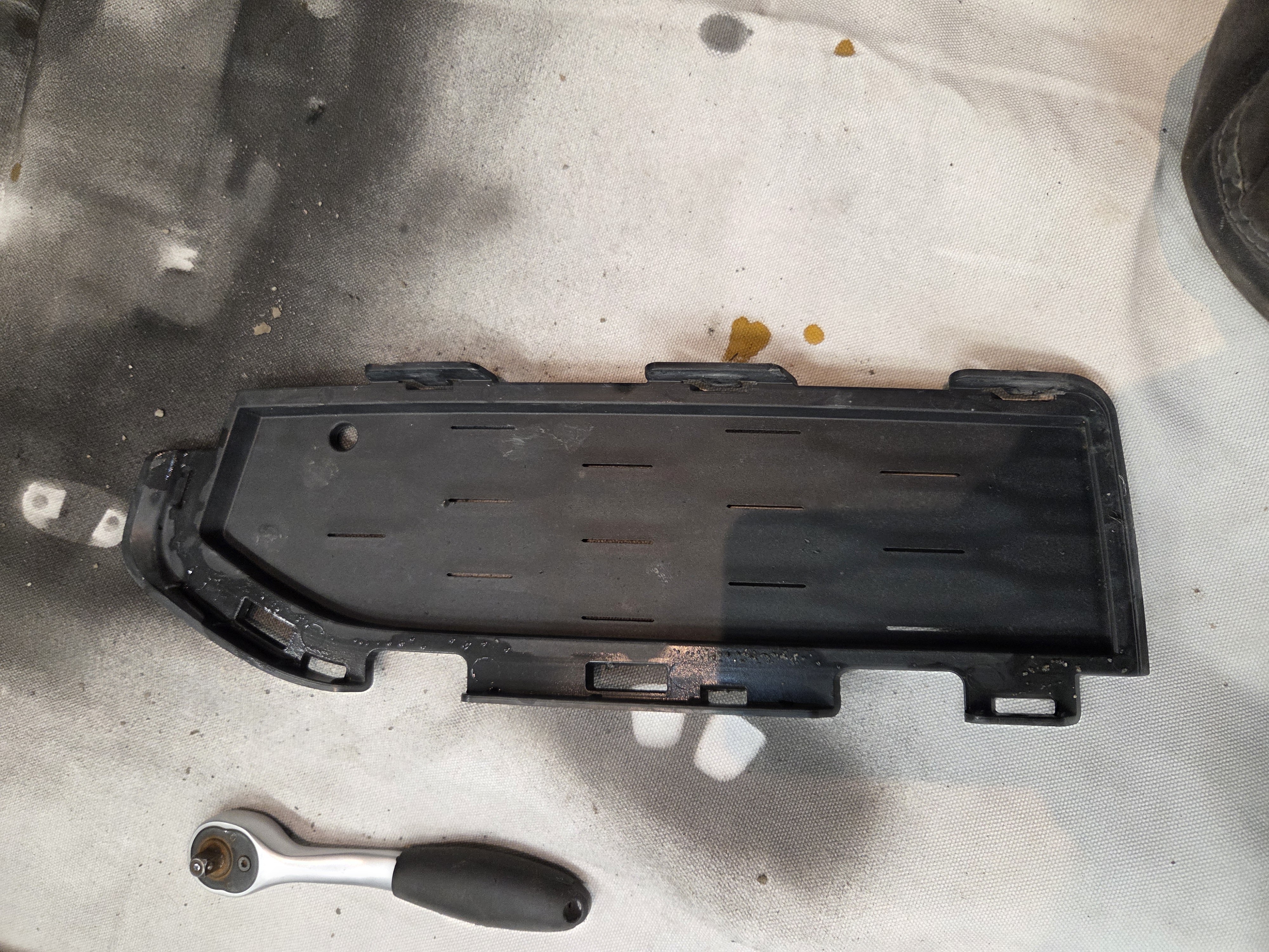

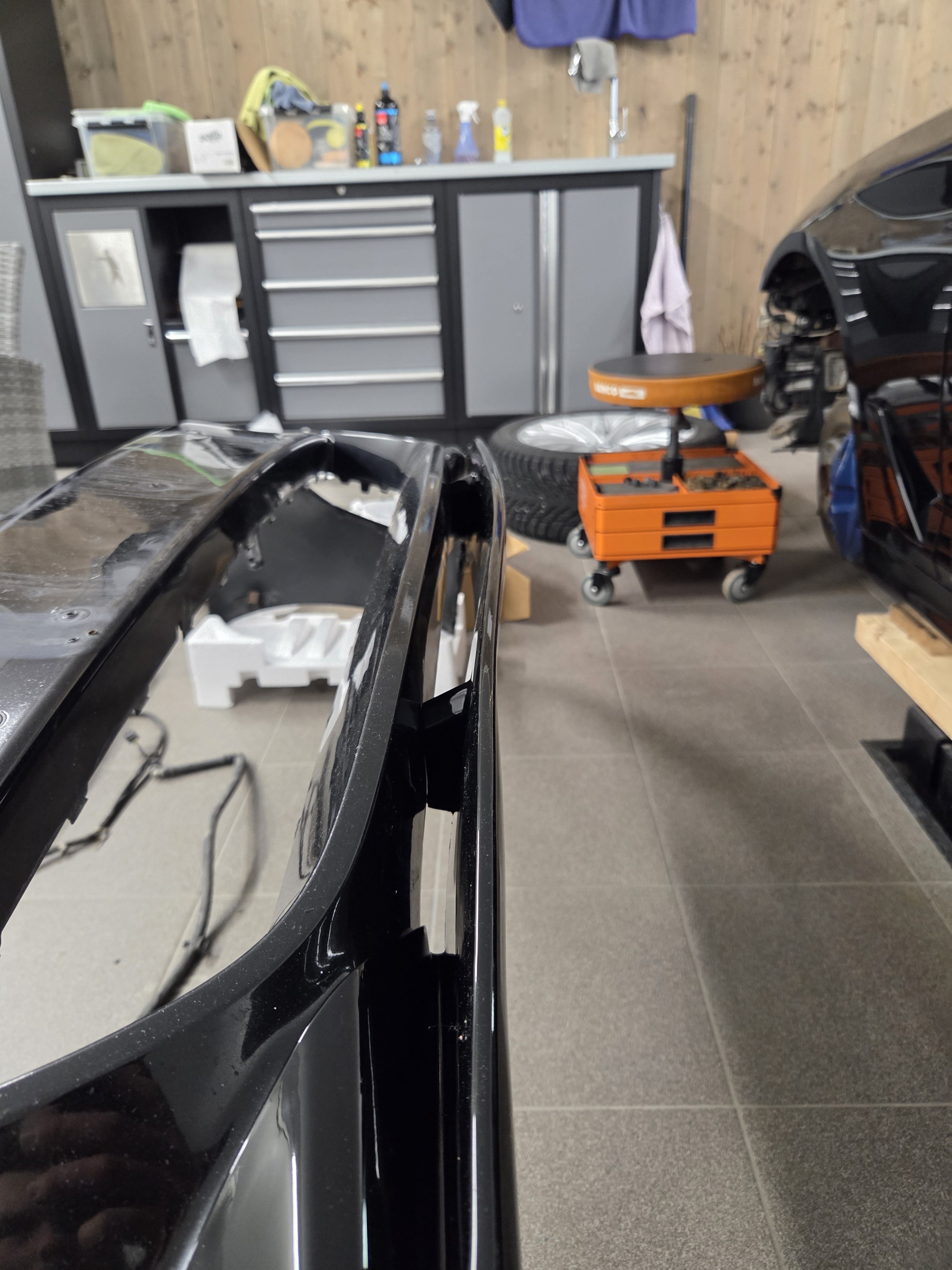

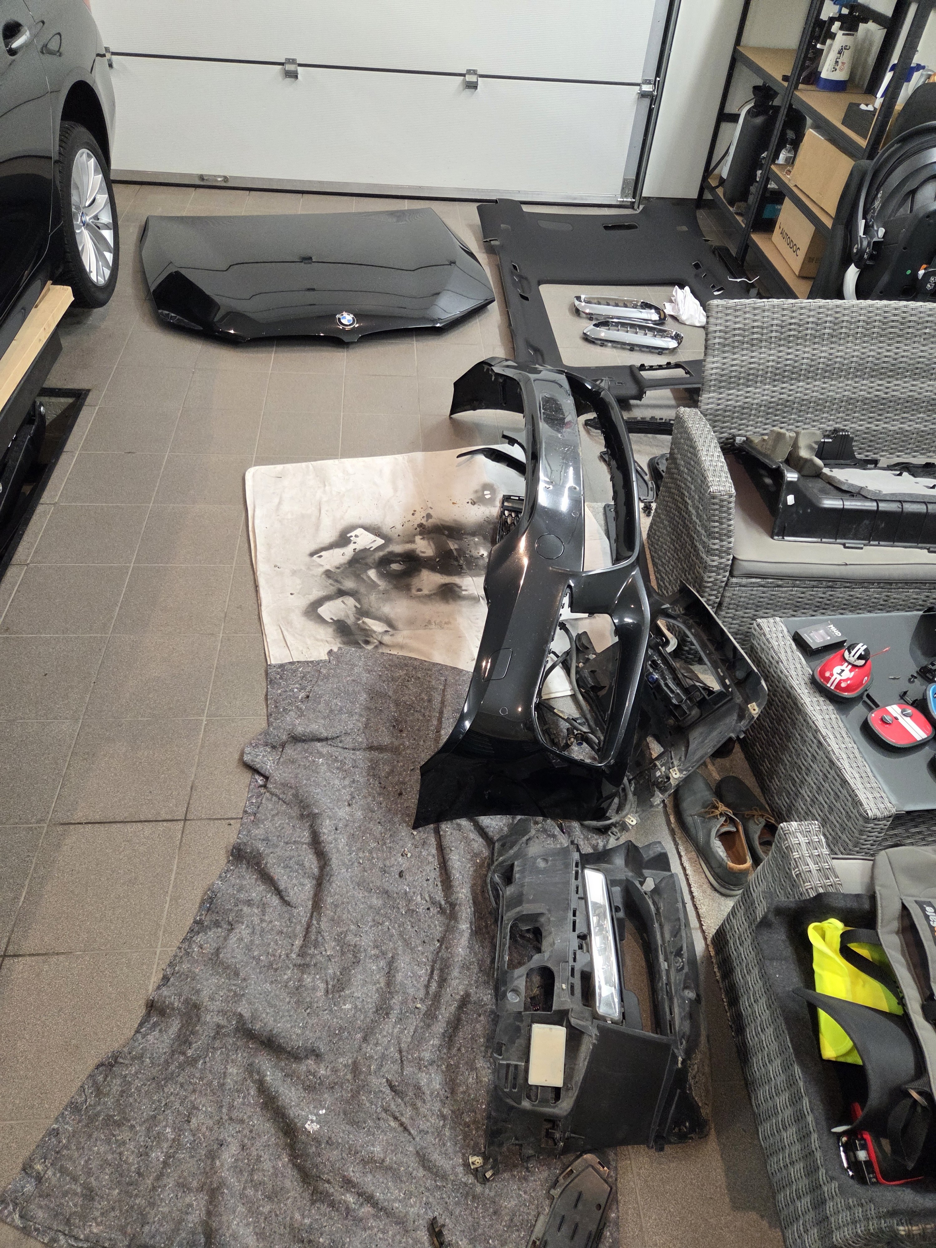

Skulebollen Skrevet Februar 23 Forfatter Skrevet Februar 23 Putler på😅 Skal lakkere panser og frontfanger, med tilhørende griller og deksler som er blitt lilla og falmet. Ser at dekselet bak grill på sidene enkelt kan fjernes, synes det ser langt bedre ut uten. Noen som har formening? Tror dem er dette på biler med webasto eller cold climate pakke. Beskytter kanskje litt webasto som står rett bak fanger, men vet ikke🤔 Med tett deksel. Syner ikke så ille her, men ser man rett på ser man tydelig at der ligger tett plast rett bak Uten deksel bak Har også grublet på m550d gitter og lister, da jeg ikke liker tåkelysa på g3x. Så grubler litt på og kjøpe lister og gitter fra m550, og lakke dem sort blank. Men litt ekstra kostbart og styrete og fjerne tåkelys, bytte av lysbryter osv. For og "nedgradere" bilen.. Mye dill i garasjen nå 😅 KireS, ahj, gnilb og 10 andre reagerte på dette 13

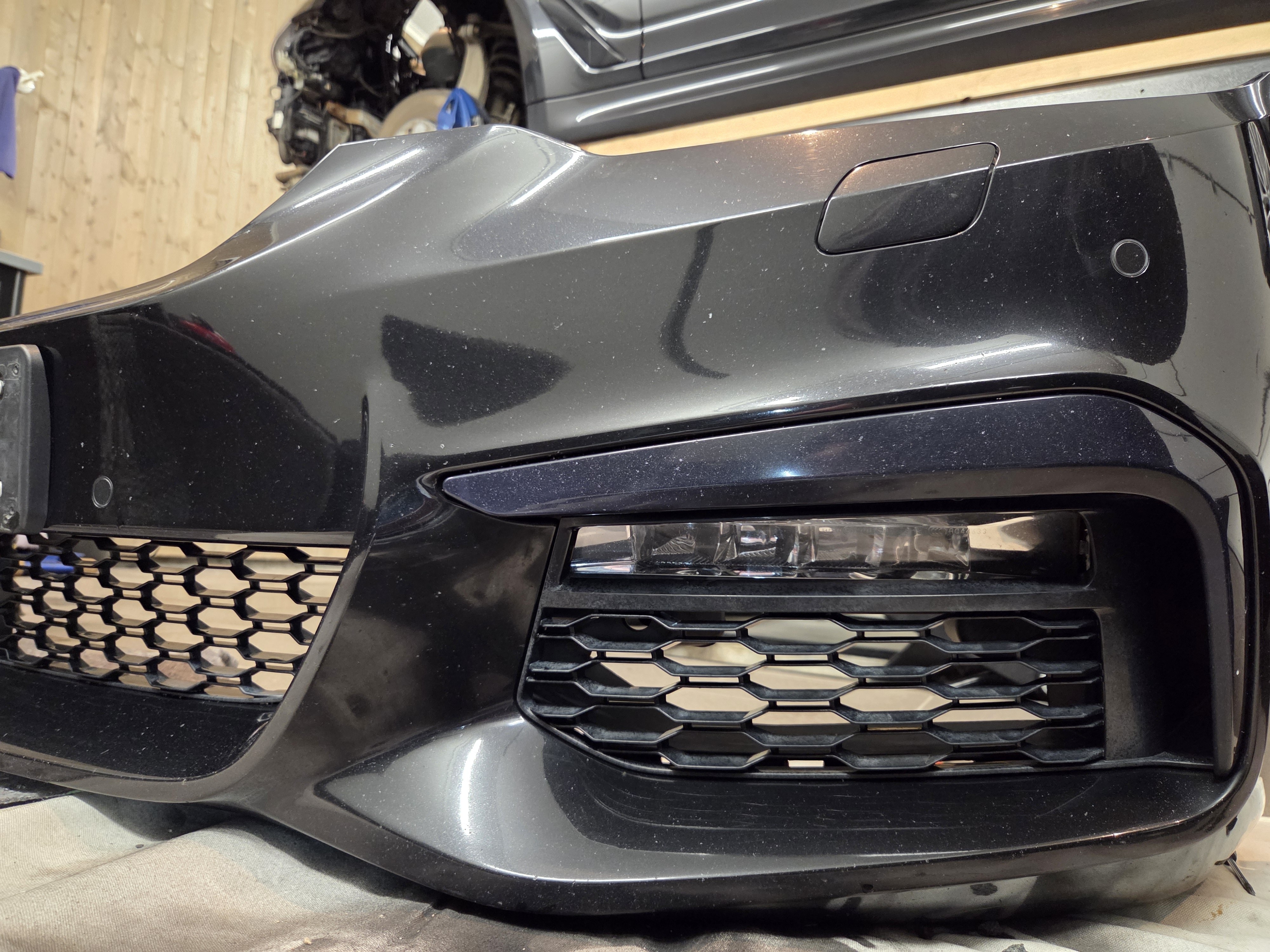

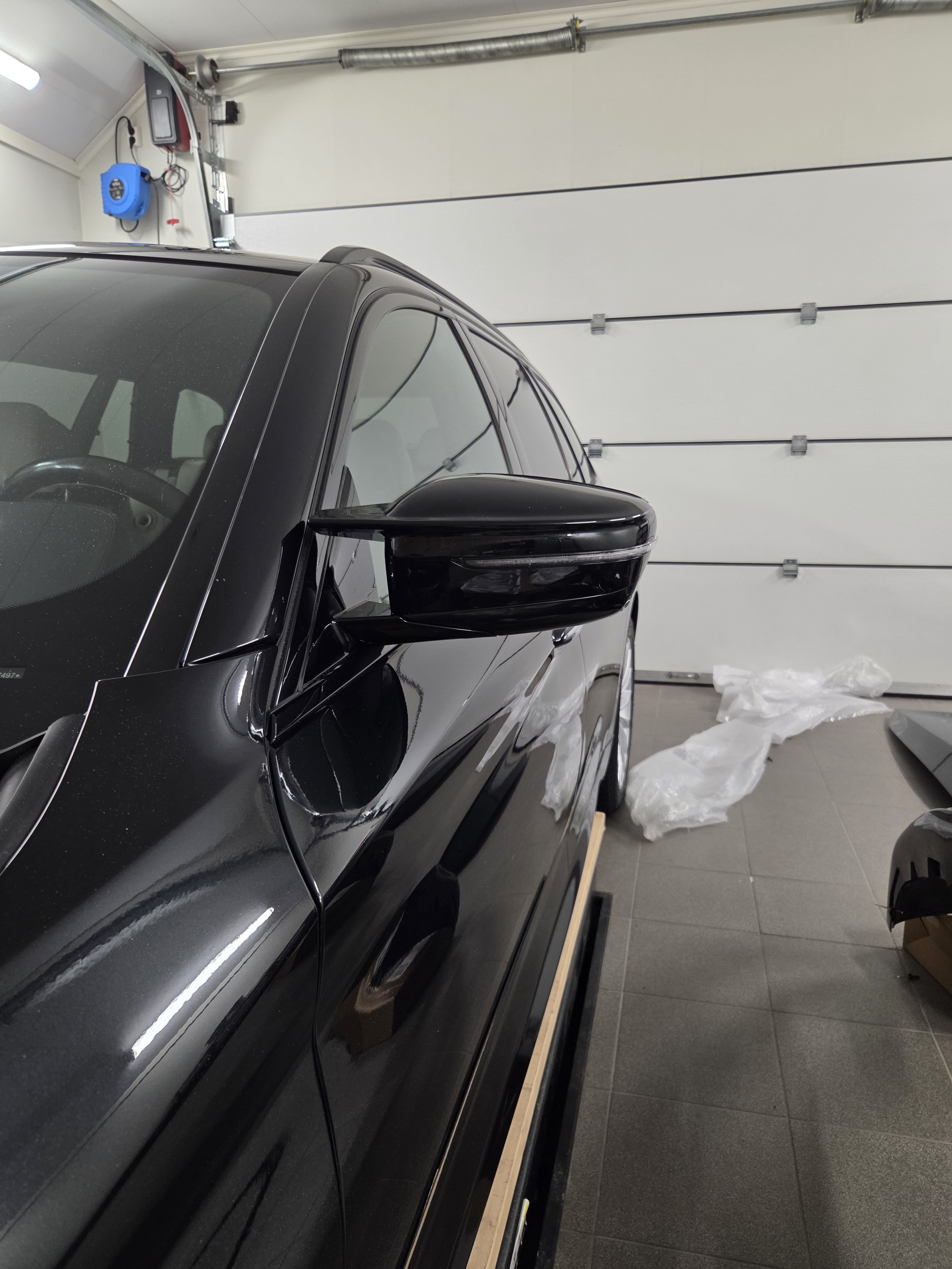

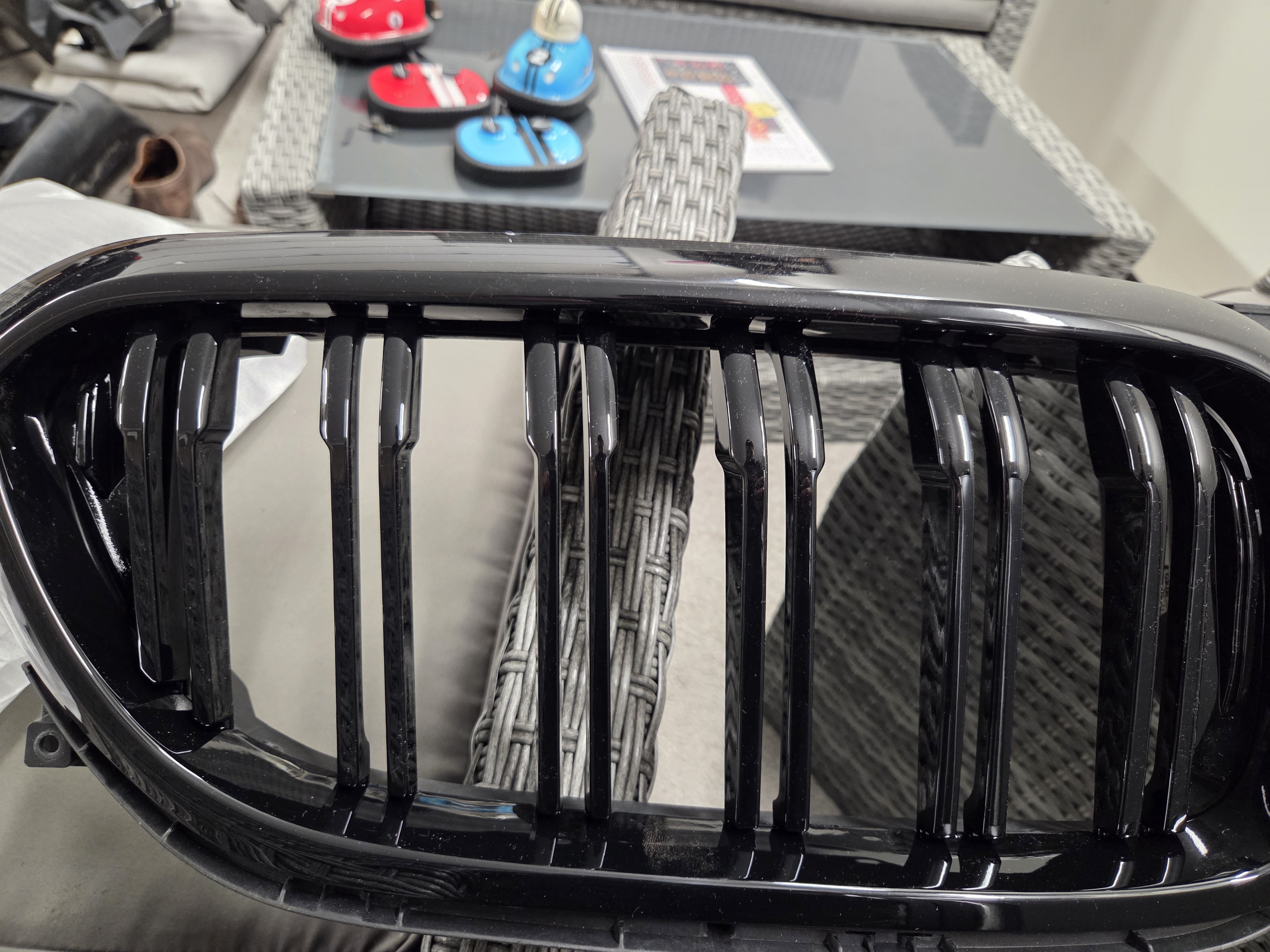

Skulebollen Skrevet Mars 8 Forfatter Skrevet Mars 8 Trenger man egentlig disse 🤔? Synes det ser langt bedre ut med åpne riller. Beskytter vel det som er bak fangeren litt mer men.. med ( litt dårlig bilde ) uten Har ellers kjøpt inn replica m5 speil trodde jeg. Det viste seg og vere noe replica av m3 el.? Ikke min smak vertfall😅 Så grubler jeg litt på sort m5 grill. Replica der også, fikk en med ujevne riller 🥴 Heller ikke min smak 😅 så fikk jeg M performance leppe, også dette replica. Som så ofte så er jo replica deler noe jævla dritt.. Så denne blir sendt i retur, bilen trenger ikke ha munn ala Cars filmene😅 Nye replica deler er dog på veg 😬 BimmerFan!, sveigis, Olaandref og 2 andre reagerte på dette 4 1
