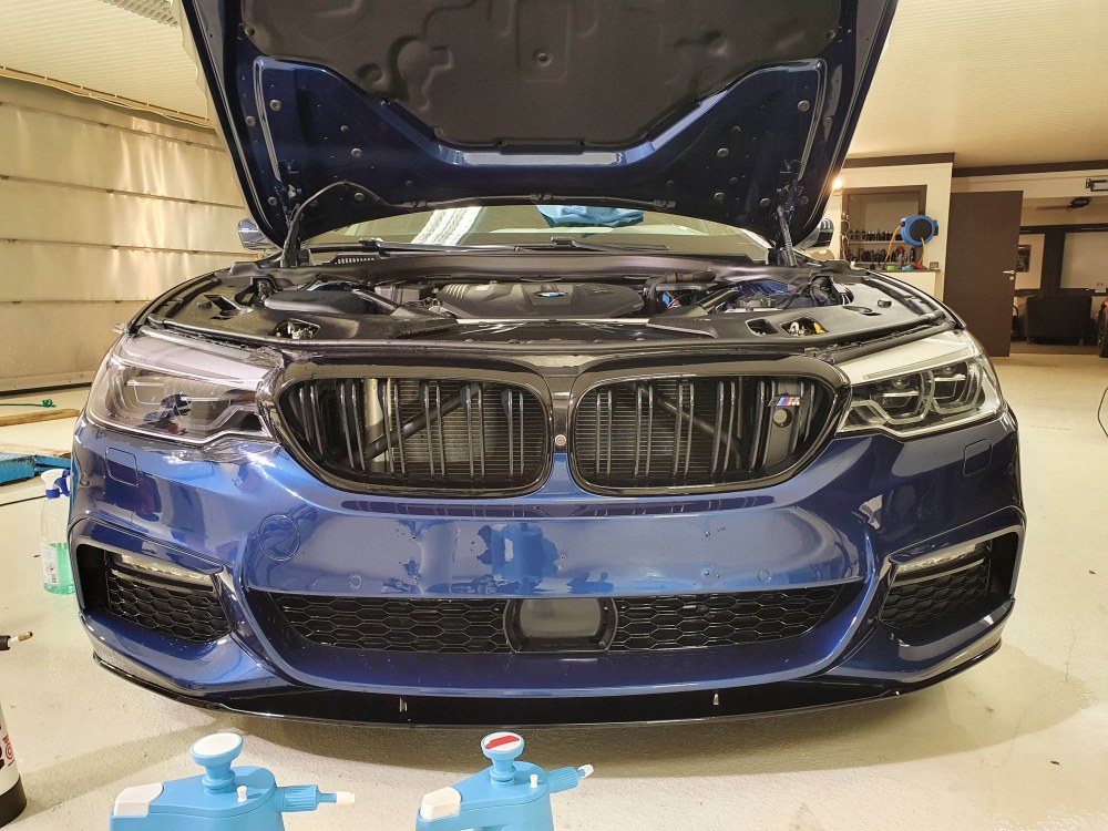

laffe Skrevet Mars 8 Skrevet Mars 8 Er det lov å heie på at denne forblir med orginal chrome grill og uten leppe? 🙈 fupsaker, Snagg30 og Eystein Ose reagerte på dette 3

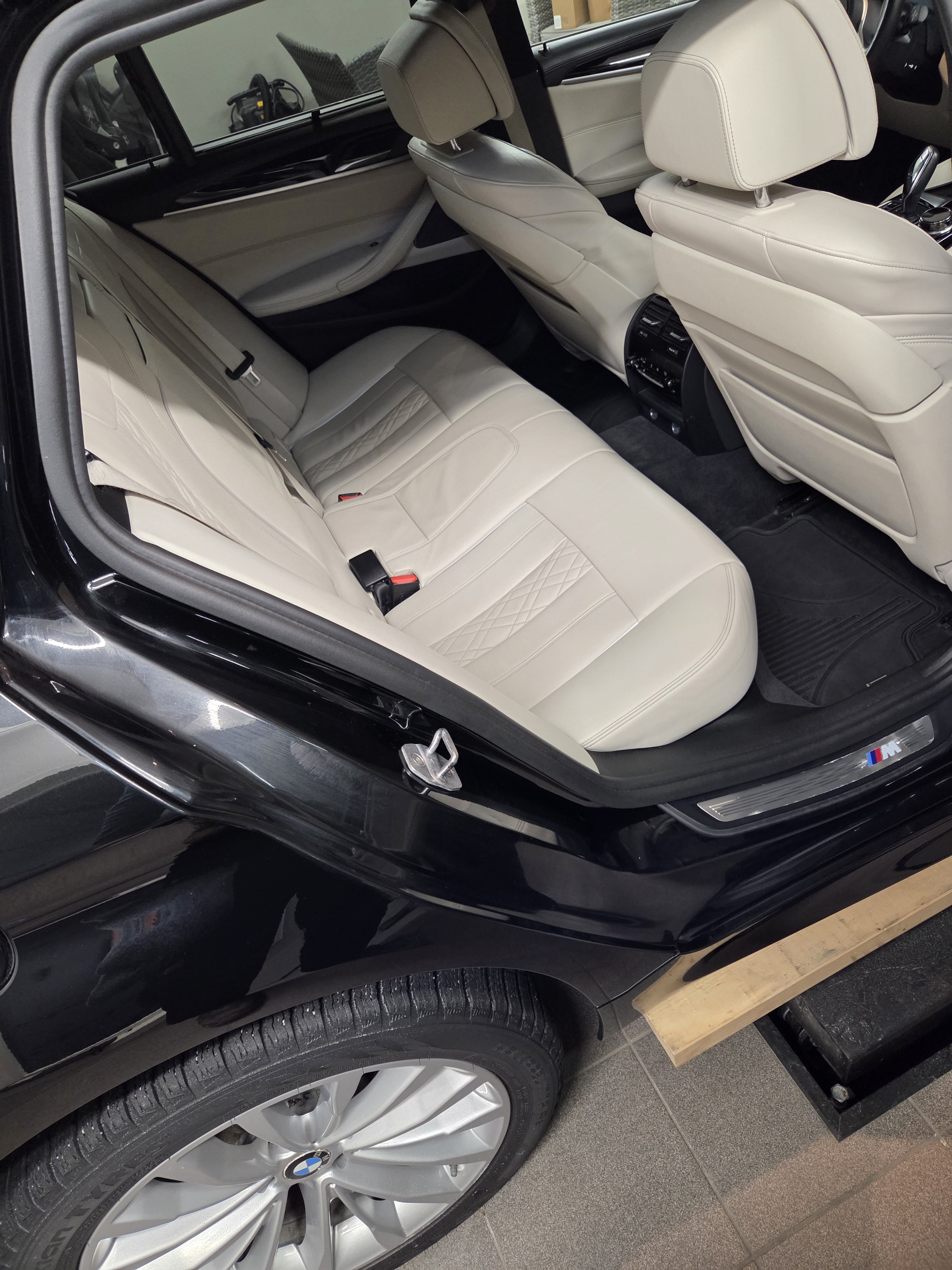

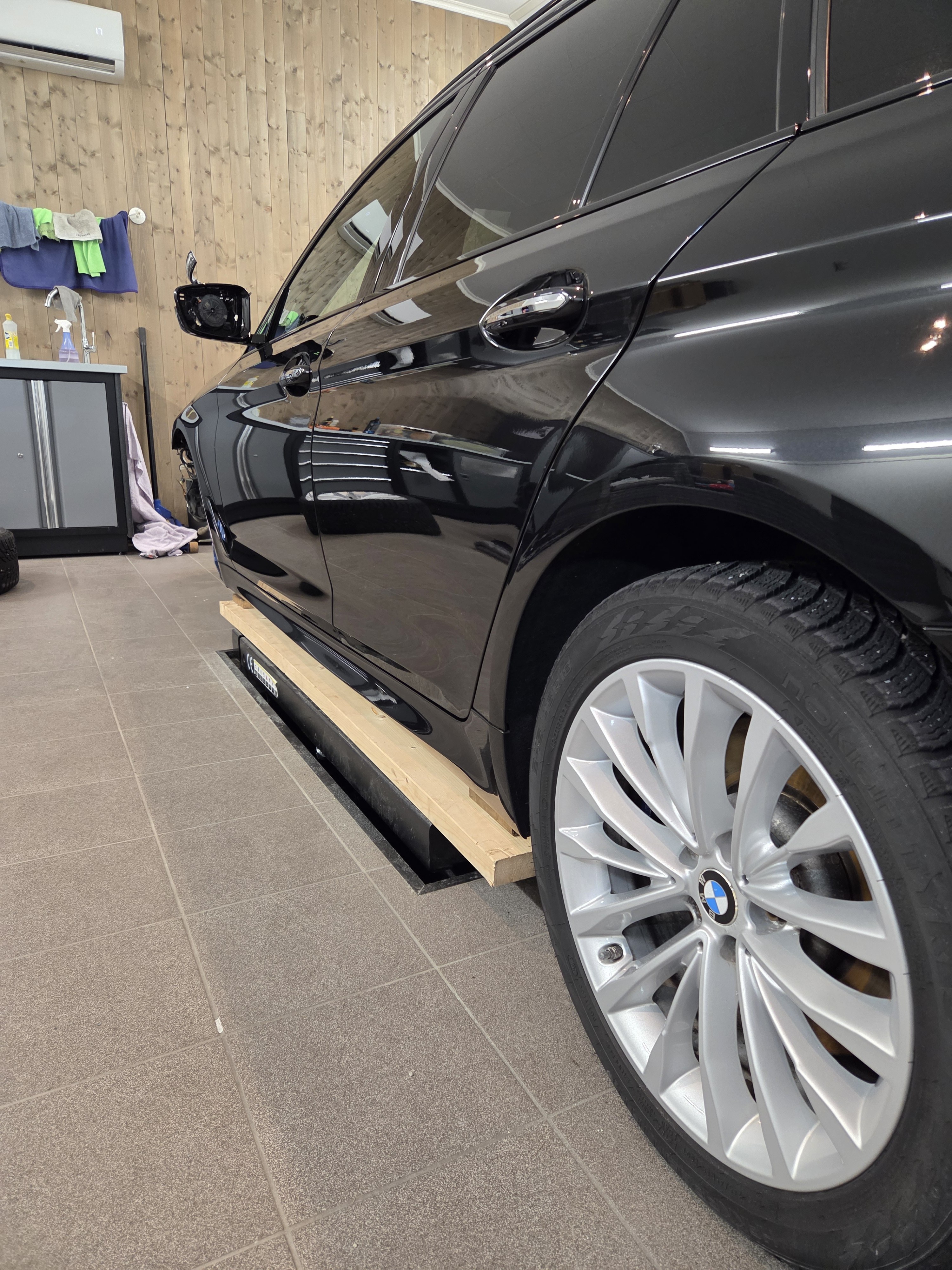

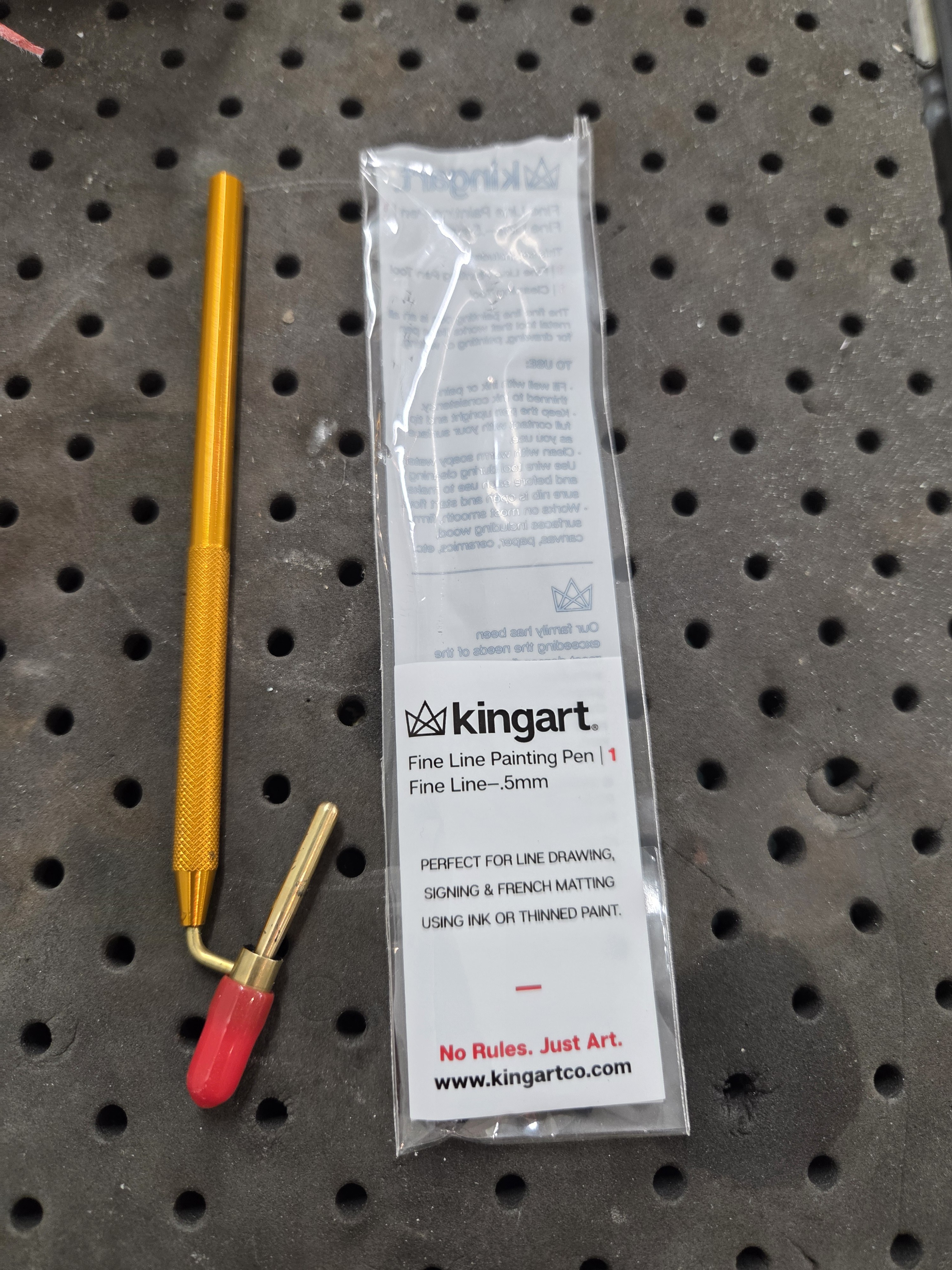

Skulebollen Skrevet Mars 10 Forfatter Skrevet Mars 10 (endret) På 8.3.2026 den 21.42, laffe skrev: Er det lov å heie på at denne forblir med orginal chrome grill og uten leppe? 🙈 Er nok mange som gjør det 😅 Jeg har alltid vært bestemt på at bilen ikke trenger hverken frontleppe eller m5 grill. Og har alltid likt chrome nyrer ( på eldre Bmw ) Men jeg kom over en tråd her på forumet, og ble forelsket😅 Synes fronten på g3x er litt "tam". Men dette gjorde det lille ekstra. Blir og lakke frontleppen på samme viset. Nå kom der ny leppe i posten igår som var omtrent like dårlig.. Han som sender klarer ikke pakke den inn så den blir avstiva. Men gjør ett forsøk imorgen på og varme opp med varmepistol og se om jeg får retta den opp. Krever også litt sliping for og få passform 100%. Kunne ikke vere dårligere enn @papertiger så ble en rask polering og ett lag Fusso i dørkarmer, sammen med Fenice sin quick detailer på skinnet. Er nå snart 1 år og 15.000 km siden det ble renset med colorlock skinnrens og sealer. Og det holder seg fortsatt bra fargemessig. ( bilde tatt mens Fussoen ligger og venter på buffing 😅 ) Kjøpte en slik sammen med original flikklakk og gikk over x antall steinsprut. Fantastisk sak selvom den tettet seg litt vel raskt med tjukk original Bmwpensel lakk, men null gris vs og stå med penselen hvor like mye av lakken treffer utsiden av steinspruten Ferdig polert og vokset Nye skilt ligger klare 😊 Trenger også nye emblemer, er her noen som har tips til uoriginale som er testa og ser og passer godt? Originale er unødig dyre, og kvaliteten dessverre ikke mye og skryte av.. Endret Mars 10 av Skulebollen sveigis, fupsaker, omaewamoushindeiru og 8 andre reagerte på dette 11
sveigis Skrevet Mars 10 Skrevet Mars 10 Dette blir bra 😊 Bilen blir kjempefin nå kan jeg tenke meg . Den pennen der kunne tenkt meg og kan jeg spørre hvor du fikk fatt på en sånn ? Er noe eget når man går all in rundt forbi med polering og shine . Tidkrevende og kjedelig enkelte plasser ?Oh yes men det betaler seg når man ser resultatene😊. Du er flink til å holde bilparken din fin .🙌
GtiGtr Skrevet Mars 10 Skrevet Mars 10 5 minutter siden, sveigis skrev: Den pennen der kunne tenkt meg og kan jeg spørre hvor du fikk fatt på en sånn ? 50- 70kr på Temu for slik fylle penn. 0,5mm er litt tynn, hadde valgt 0,7-0,8 for flikking. Iallefall med Volvo-lakk som eg flikker med 🙋♂️ sveigis og fupsaker reagerte på dette 1 1
Skulebollen Skrevet Mars 10 Forfatter Skrevet Mars 10 https://www.gsbildeler.no/verkstedmateriell/bilpleie/glass/kingart_fine_line_painting_pen_lakkpaforingsverktoy__7140454?oq=Lakk penn Jeg kjøpte den med GS og betalte tydeligvis dobbel pris iforhold til @GtiGtr, som tydeligvis ikke føler for og dele noe form for nyttig informasjon til meg igjennom vår daglige kontakt 🤔 Kunne nok absolutt våre en fordel med litt tykkere hull for og slippe at lakken tetter seg. ehaugsnes, Snagg30, GtiGtr og 2 andre reagerte på dette 5
sveigis Skrevet Mars 10 Skrevet Mars 10 16 minutter siden, GtiGtr skrev: 50- 70kr på Temu for slik fylle penn. 0,5mm er litt tynn, hadde valgt 0,7-0,8 for flikking. Iallefall med Volvo-lakk som eg flikker med 🙋♂️ Takk for tips 😊 5 minutter siden, Skulebollen skrev: https://www.gsbildeler.no/verkstedmateriell/bilpleie/glass/kingart_fine_line_painting_pen_lakkpaforingsverktoy__7140454?oq=Lakk penn Jeg kjøpte den med GS og betalte tydeligvis dobbel pris iforhold til @GtiGtr, som tydeligvis ikke føler for og dele noe form for nyttig informasjon til meg igjennom vår daglige kontakt 🤔 Kunne nok absolutt våre en fordel med litt tykkere hull for og slippe at lakken tetter seg. Huff 😅,ja er ikke alltid man får informasjon selv av de nærmeste til og med 😅 Uansett sånn må jeg ha da den så kjekk ut .
Fredrik 90 Skrevet Mars 11 Skrevet Mars 11 7 timer siden, Heik80 skrev: Eg bruker tannpirker funke fjell det og 😅 Samme her, har gjort det i alle år med forbausende bra resultat med litt tålmodighet og stødig hånd. Prøvde den fyllepennen jeg også, min erfaring er at det bare er noe fjas som tetta seg.
sveigis Skrevet Mars 11 Skrevet Mars 11 7 timer siden, Heik80 skrev: Eg bruker tannpirker funke fjell det og 😅 Gjort det jeg og i alle år men tenkte på om dette var like greit og ikke minst gøy å teste 😊

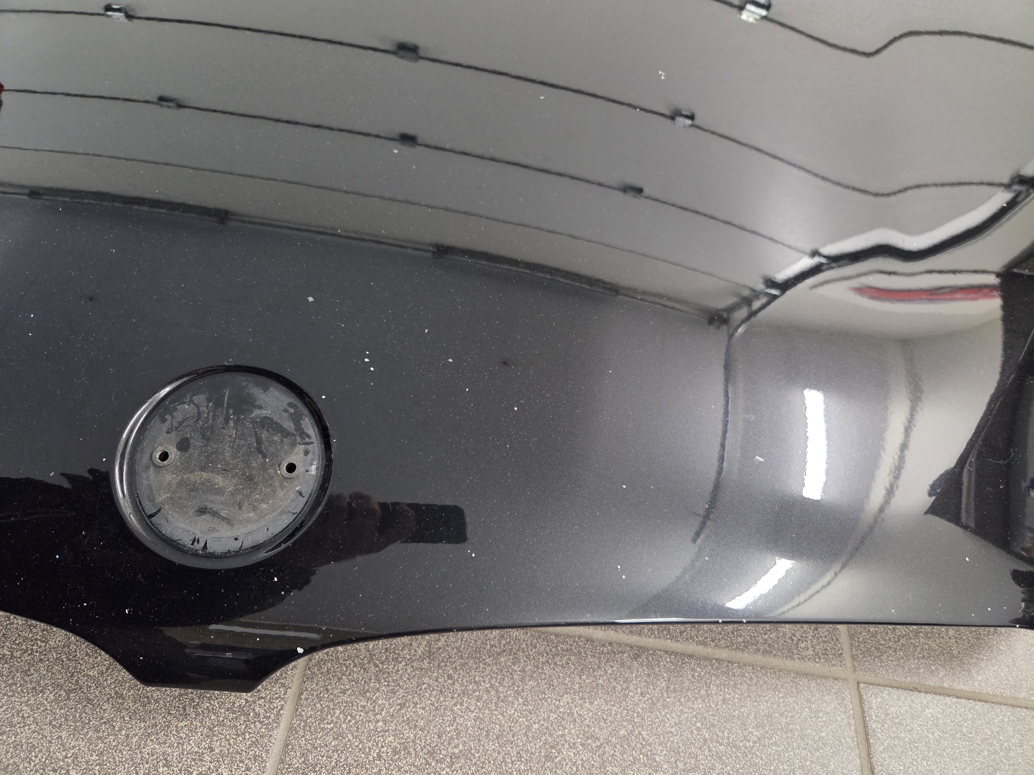

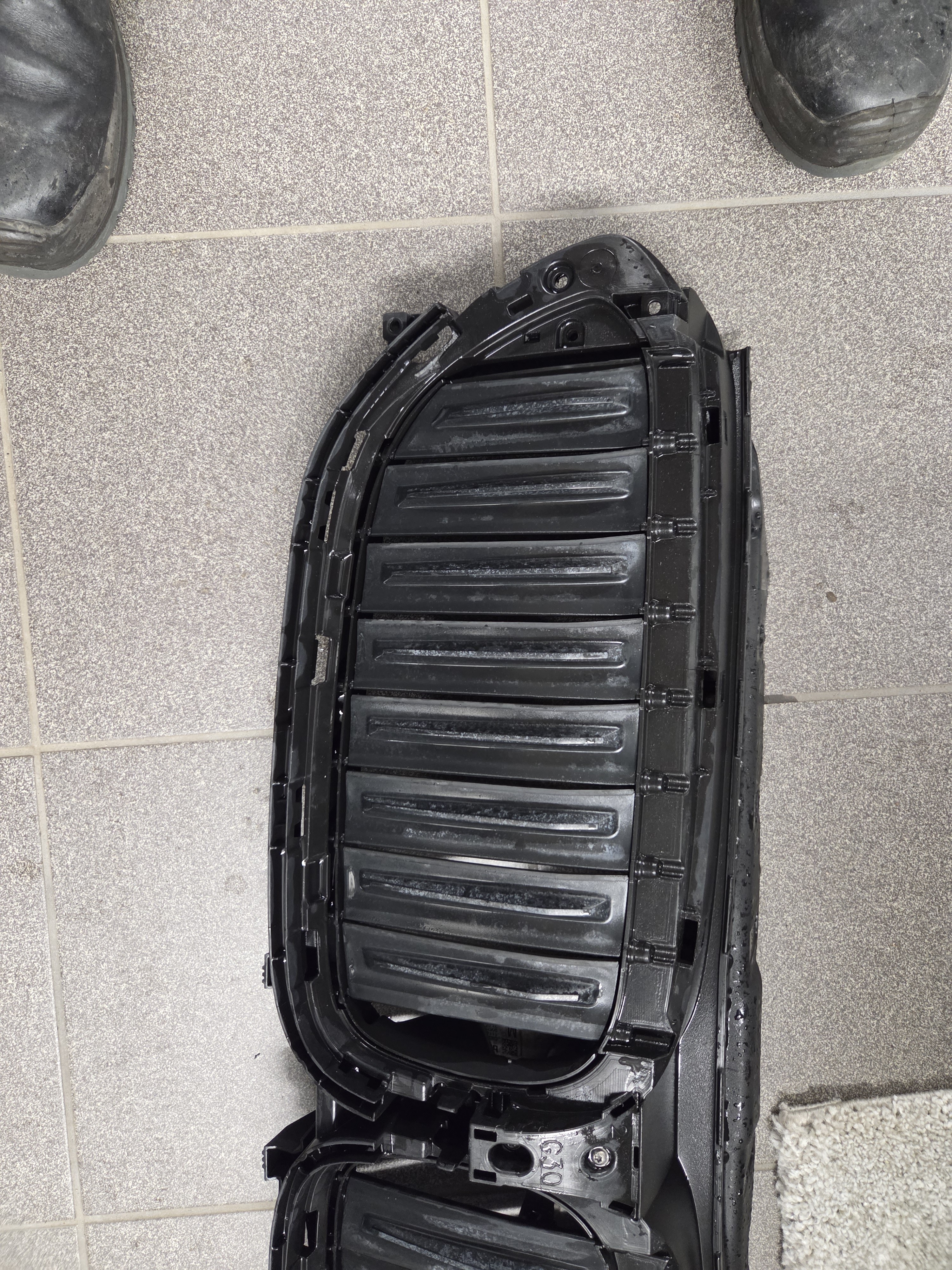

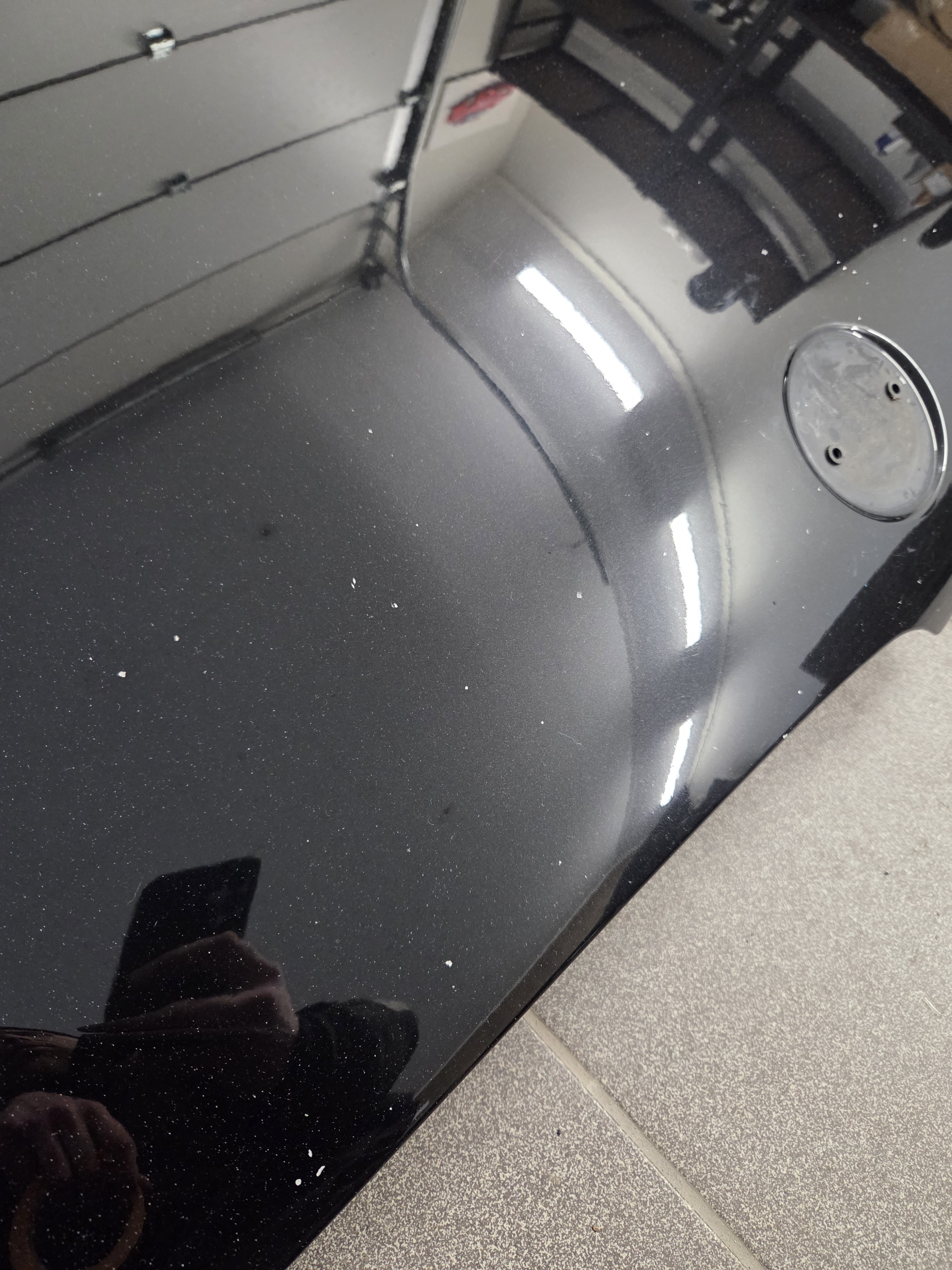

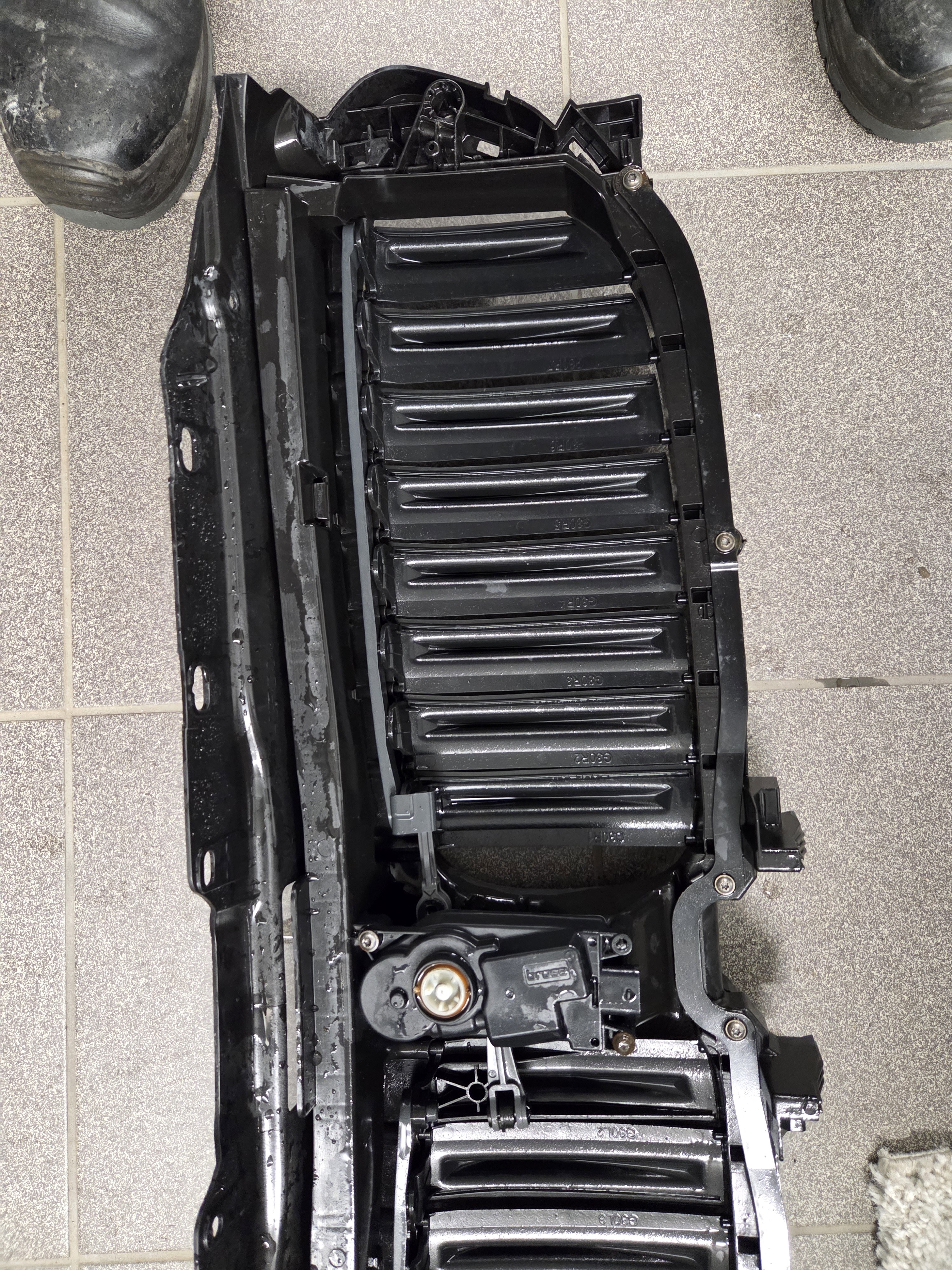

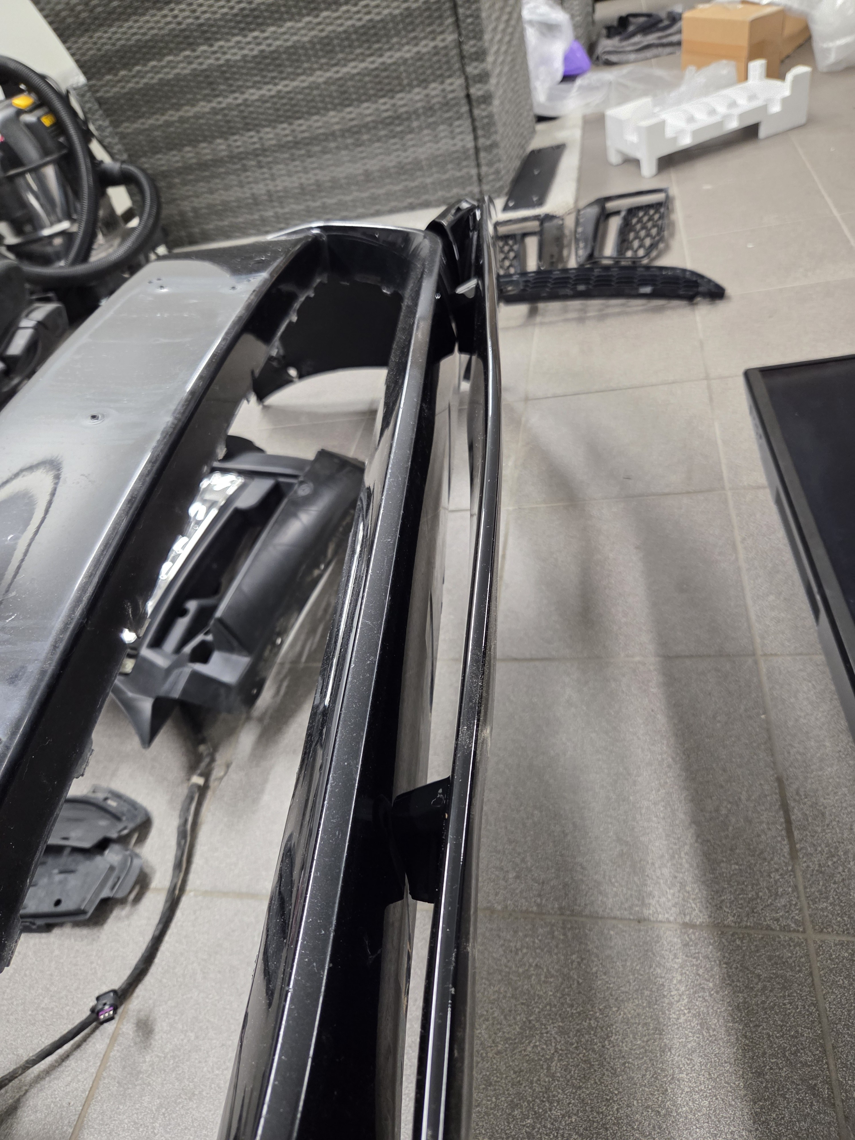

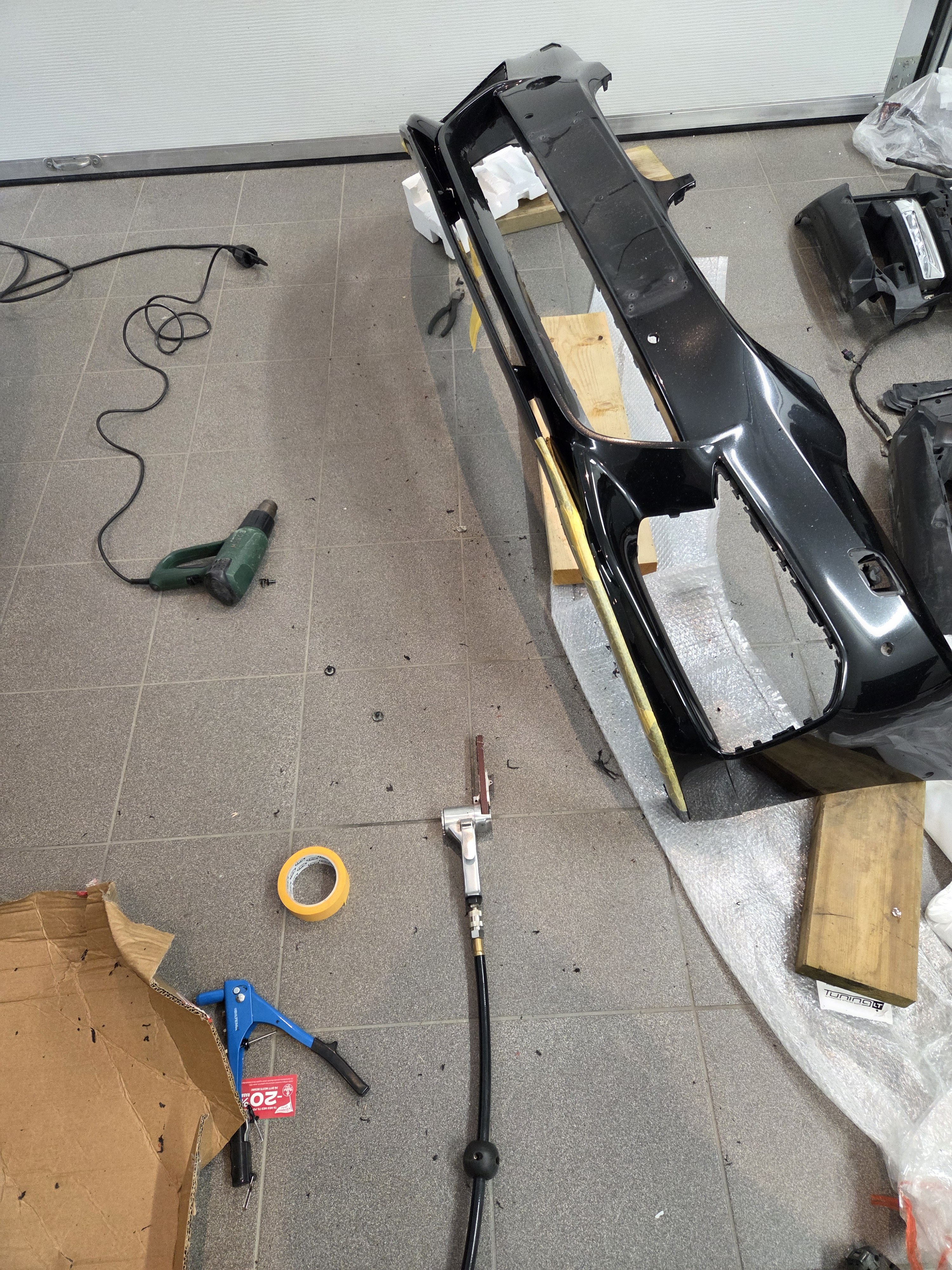

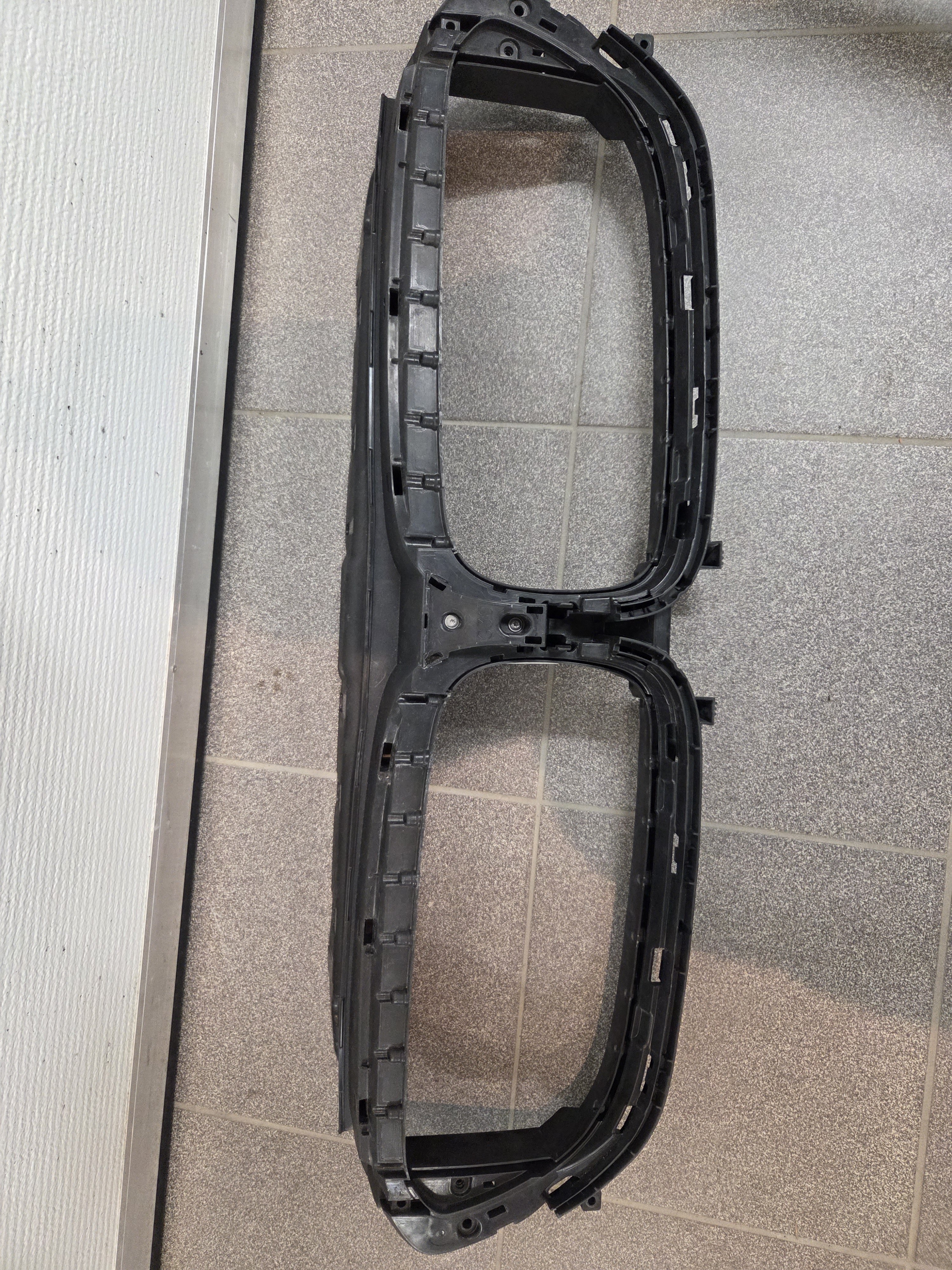

Skulebollen Skrevet Mars 14 Forfatter Skrevet Mars 14 Deler er endelig levert til lakk. Fikk ny frontleppe, like dårlig pakket og med like dårlig passform.. Med varmepistol og sliping av innsiden av leppa ble det faktisk innafor til slutt. Grunnen til at fronten blir lakkert, tydelig at forrige eier har pushet mye på bilene forran😅 Kan jo som en liten sidenotis informere om hvor jævlig lei jeg er av og kjøpe bil av østlendinger.. Siden jeg bur langt unna kjøper jeg biler usett, og stoler på folk. Men jeg blir like overrasket og skuffet nesten hver gang bilen blir kjøpt på østlandet, der er jo alt "strøkent" og veldig bra. Jeg har vurdert salg av bilen ett par ganger siden kjøp, og har informert samtlige interesserte om at fronten Må lakkes for at bilen skal se ok ut utvendig.. Jeg har aldri sett så mye steinsprut i front av en bil med edruelig km.stand.. Likevel fikk jeg beskjed om at bilen var hel og pen, med noe slitasje på sideskjørt og bl.a En(!) steinsprut på a stolpe... Ellers var aktive flapsa flasset. Dette er vel ganske standard på disse. Men ikke nevnt ett ord om dette heller. Siden jeg nå grubler på m5 grill med doble riller så ble disse demontert, enkel og grei sak. Blir det original grill så blir disse lakkert og montert sammen igjen. Spent på om jeg får opp tempen i bilen neste vinter😅 Baksiden Fjernet Motor blir plassert tilbake slik at jeg slipper feilkoder. Ganske komisk at mange bare monterer ny grill med doble riller uten og fjerne disse flapsa, slik at det ikke stemmer overens. Evt. Koder dem åpne hele tiden slik at stagene står i mellom rillene på nyrene 🥴 K.F, Marius2002, mslello og 1 annen reagerte på dette 4

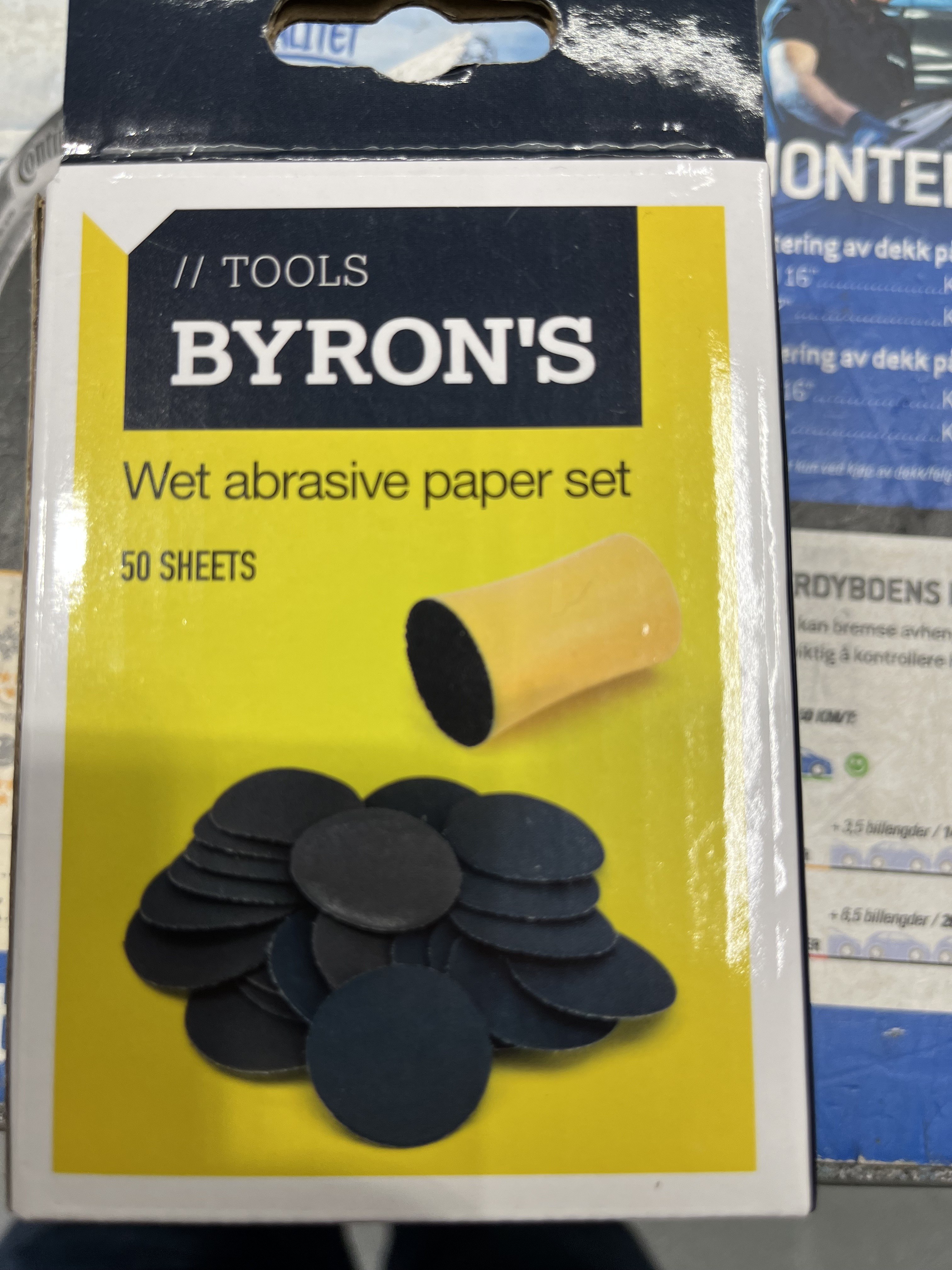

Lars S Skrevet Mars 14 Skrevet Mars 14 Fått meg ett par steinsprut i M3en jeg også, enda den har stått inne nesten hele vinteren. Skulle lagt PPF med det samme… har kjøpt dette våtslipesettet på thansen med pussepapir fra 1500-5000 finhet. Tenkte å prøve det på en jeg har i frontfanger med etterfølgende polering.
*MrB* Skrevet Mars 14 Skrevet Mars 14 (endret) 5 hours ago, Lars S said: Fått meg ett par steinsprut i M3en jeg også, enda den har stått inne nesten hele vinteren. Skulle lagt PPF med det samme… har kjøpt dette våtslipesettet på thansen med pussepapir fra 1500-5000 finhet. Tenkte å prøve det på en jeg har i frontfanger med etterfølgende polering. Det der funker helt gull. Legg i lakk med en tannpirker, og stryk gjerne over med en sånn myk fugesparkelsak i gummi etterpå, så pusser du over med disse før du polerer tilslutt. Det blir minst 80% (altså du må svært nær med øynene for å se noe) om du er litt tålmodig med stegene. Den pennen som Skulebollen brukte krever veldig tyntflytende lakk. Blir litt styr, selv om den gir bra resultat og søler minimalt. Endret Mars 14 av *MrB* fupsaker og Lars S reagerte på dette 2
Fredrik 90 Skrevet Mars 14 Skrevet Mars 14 Lakken på G30/31 er veldig tynn synes jeg, jeg tror aldri jeg har hatt en bil som så lett har fått steinsprut. Når jeg kjøpte min 540d så var den gått 50 000 km i sør Sverige, den var helt peppra i fronten av steinsprut. Og han som hadde den bilen før meg var 75 år gammel så tviler på at han har kjørt og pressa i hekken på andre biler. Så jeg tror ikke dette er noe isolert østlands problem men snarere henger sammen med motorveikjøring i Skandinavisk klima. Bruk av piggdekk, strøing med sand og grus og all den andre dritten som ligger på veiene hiver opp mye som vil gi steinsprut. G05 X5 helt motsatt faktisk, denne synes jeg har veldig tykk lakk som er svært motstandsdyktig for riper og steinsprut. Selv om jeg bruker bilen på akkurat samme måte som jeg gjorde med G30en så har jeg ikke fått i nærheten av samme mengde steinsprut. Tror jeg bare har to eller tre som jeg vet om, mens på G30en på samme kjørelengde sikkert hadde ett 20 talls små merker.

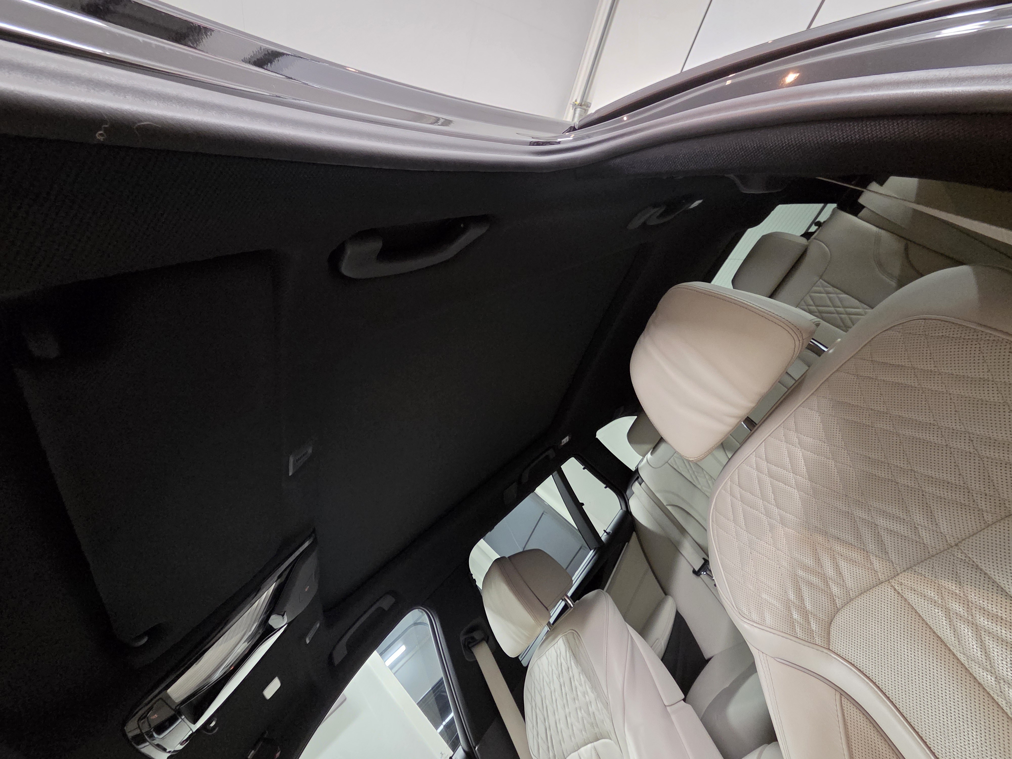

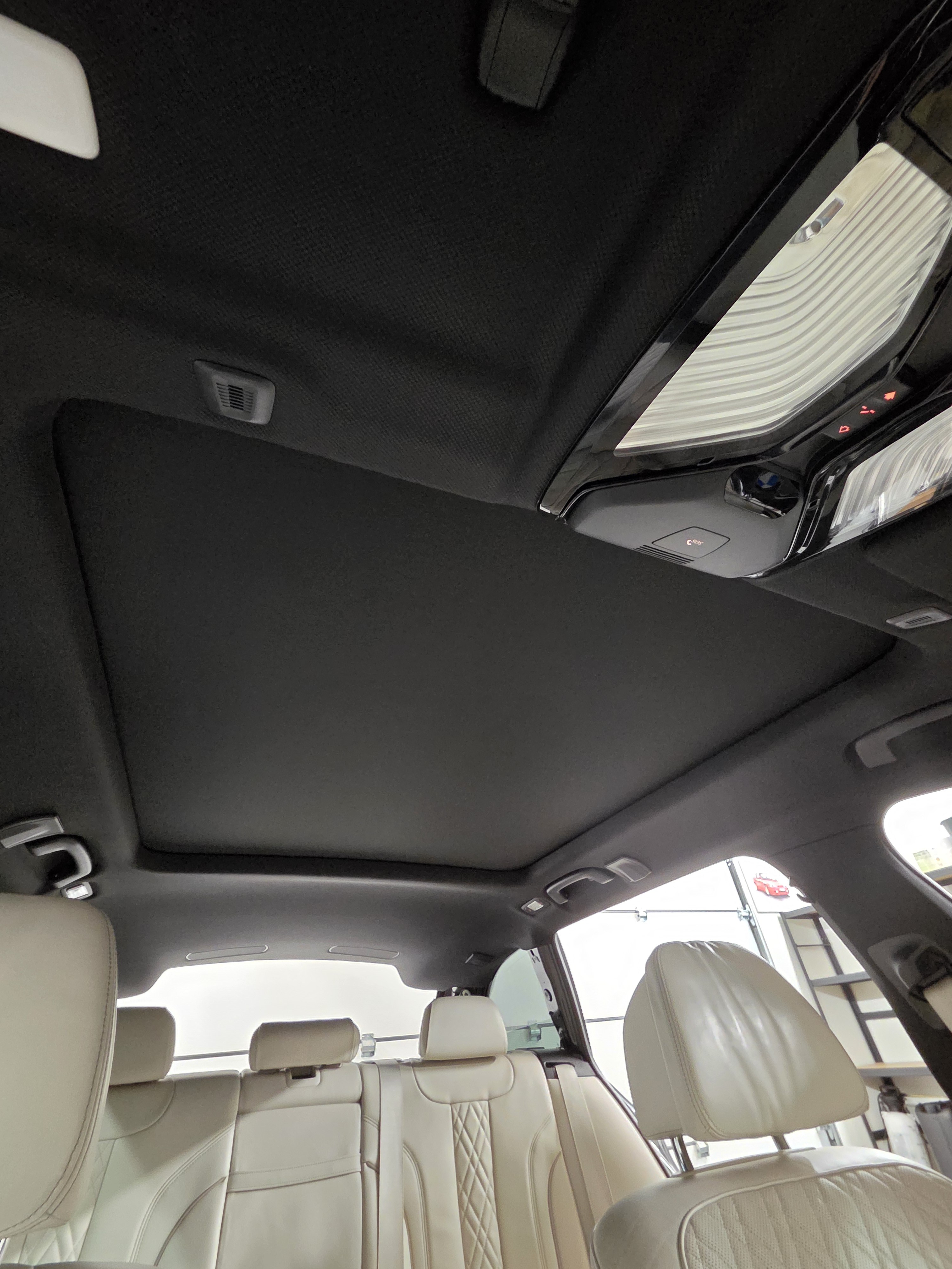

Skulebollen Skrevet Mars 15 Forfatter Skrevet Mars 15 (endret) @Lars S Ett slikt kit skal jeg også gå til innkjøp av, funker nok bra det 😊 Men på en halvsliten brukis så orker jeg nok ikke gå så grundig til verks, derimot på en entusiastbil som m3en din så er det jo verdt og gi det litt mer tid 😊 @Fredrik 90 Godt mulig det er noe med lakken som ble brukt. Tror du misforstod problemet mitt med bilkjøp fra østlendinger, uten at jeg skal gå videre innpå det 😅 Er en stund siden, men taktrekk er på plass, nå med fungerende rollo 😊 Jeg grublet jo litt på delenr. Og jeg har vel nå fått en facelift rollo, her har jo Bmw kjipet ned og ikke klart og lage lystett duk slik som det var originalt🙄 Stoffet var også litt annerledes struktur på, men ikke noe man ser uten og vite om det. Så en liten nedgradering av bilen der m.a.o til 5000kr. Og x antall timer 😅 Endret Mars 15 av Skulebollen fupsaker, BimmerFan!, Fahad og 10 andre reagerte på dette 13

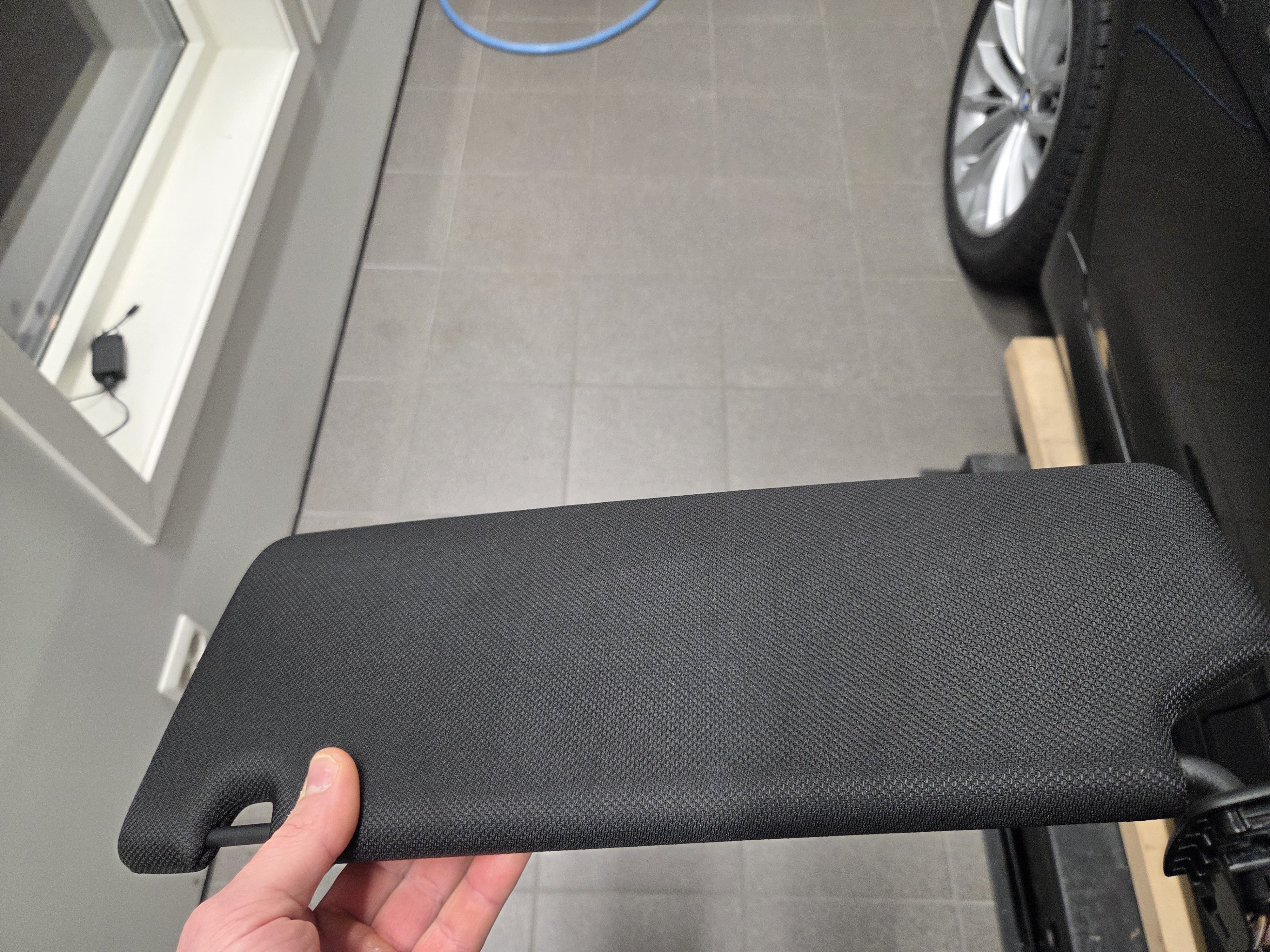

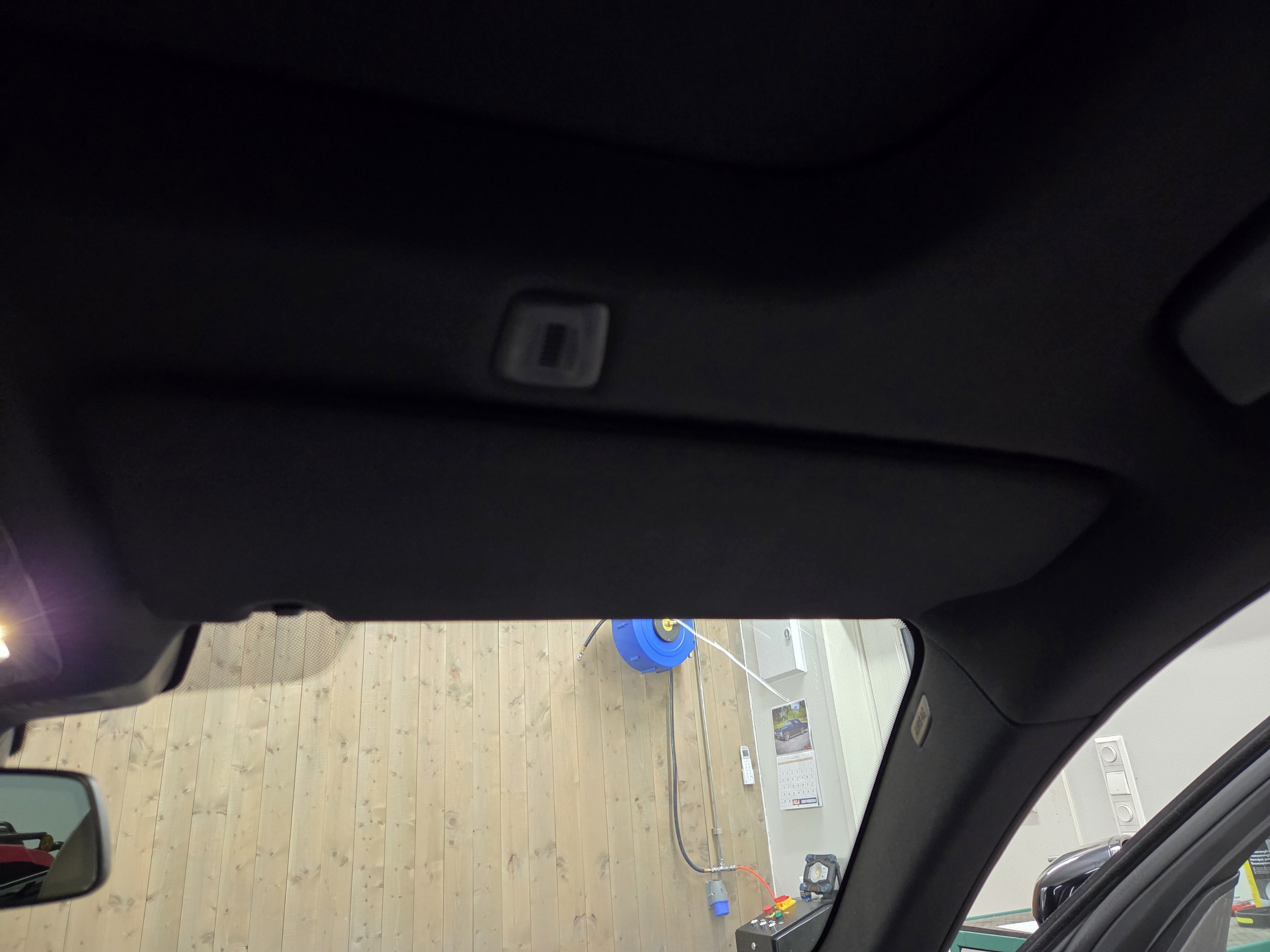

Skulebollen Skrevet Mars 26 Forfatter Skrevet Mars 26 Kunne ikke vere dårligere enn @Espen.st heller så fikk fjernet airbag merket. Klarer se hvor det har stått, i rette lyset. Men får ta en vurdering når jeg har fått bilen ut i dagslys igjen og se hvordan det blir inne i bilen. Vaska det vekk med tynner ( fortsatt fuktig rundt ) Ferdig montert Lakkverkstedet har tydeligvis god tid så bilen henger dessverre på bukk enda🙈 Jeg har reist til sjøs 14 dager så håper inderlig dei er ferdig til jeg kommer hjem. Sitter nå og grubler på og kjøpe nytt felgsett eller bare gå for nye dekk på 20" individual felgene🤔 Kom gjerne med innspill og tips her! Espen.st, Kolstad Jr., fupsaker og 2 andre reagerte på dette 5
