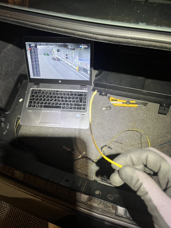

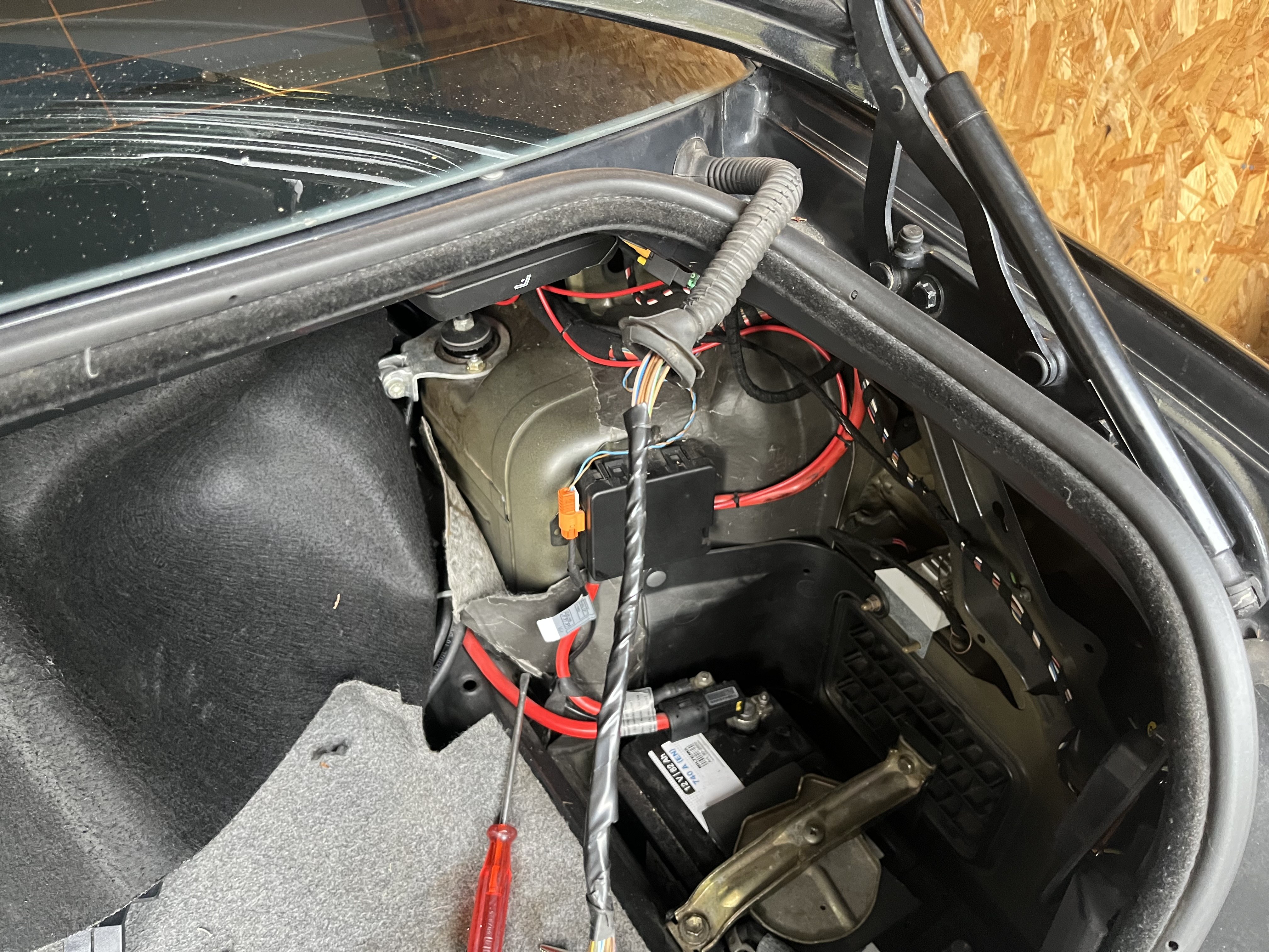

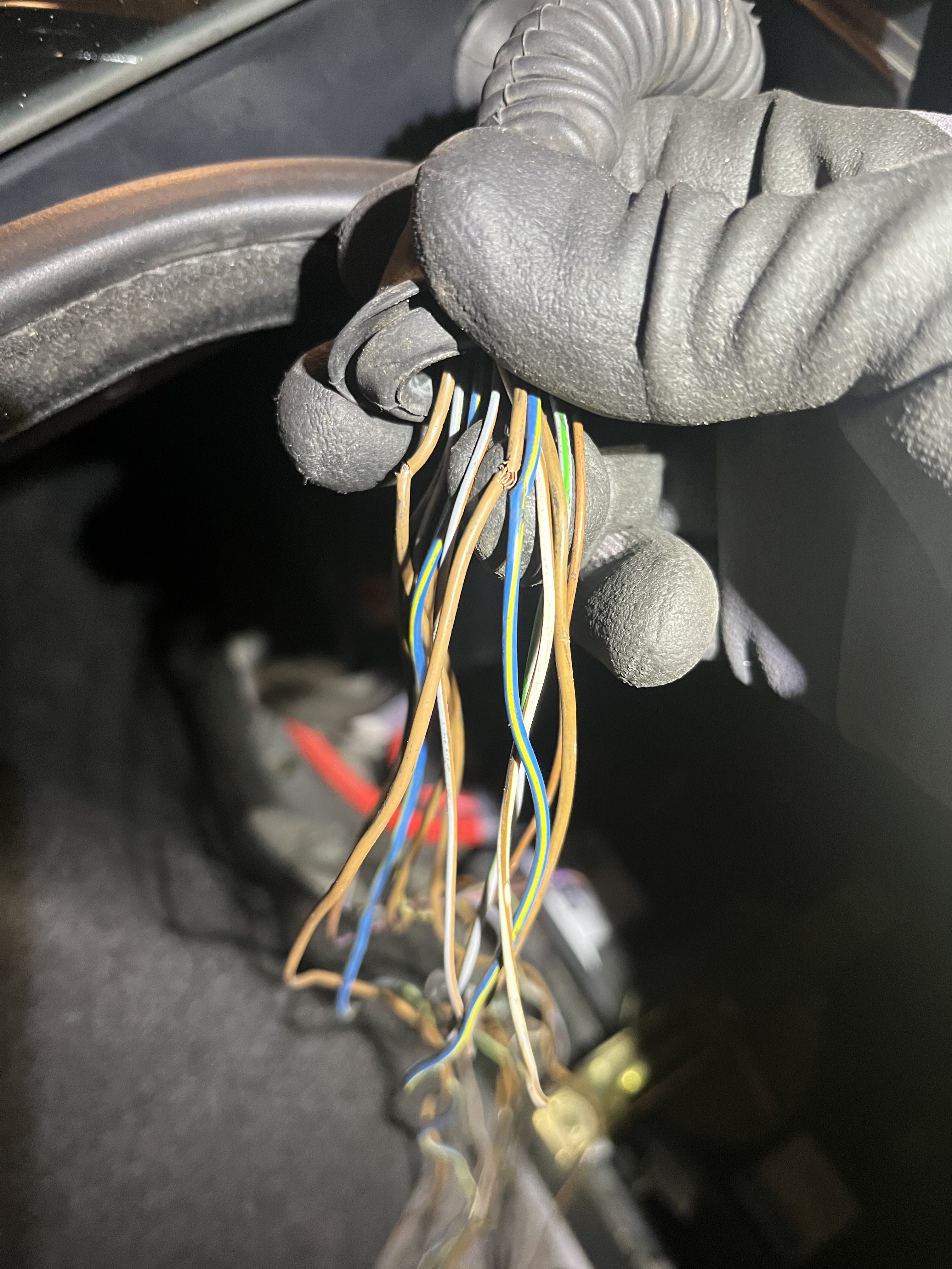

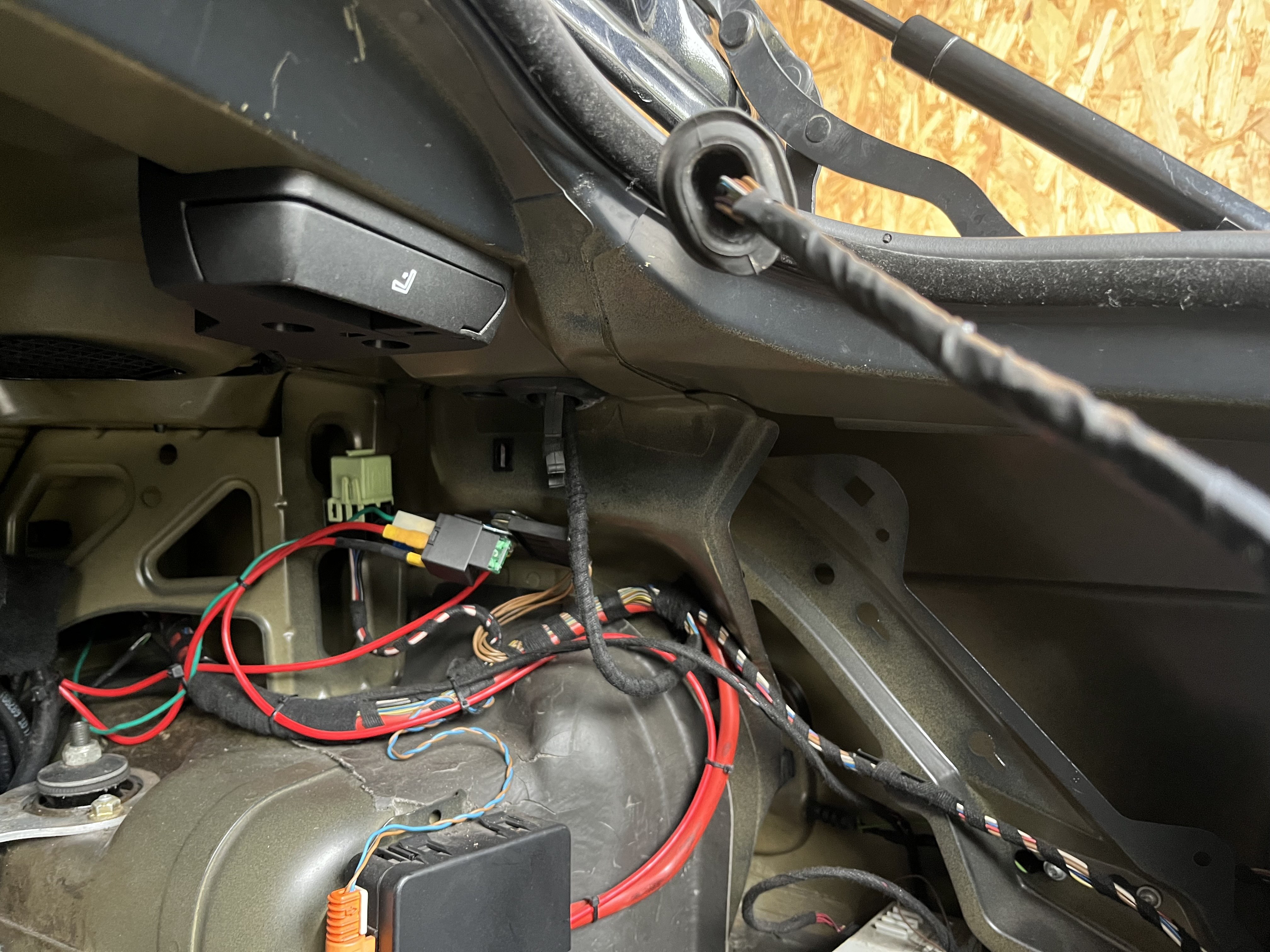

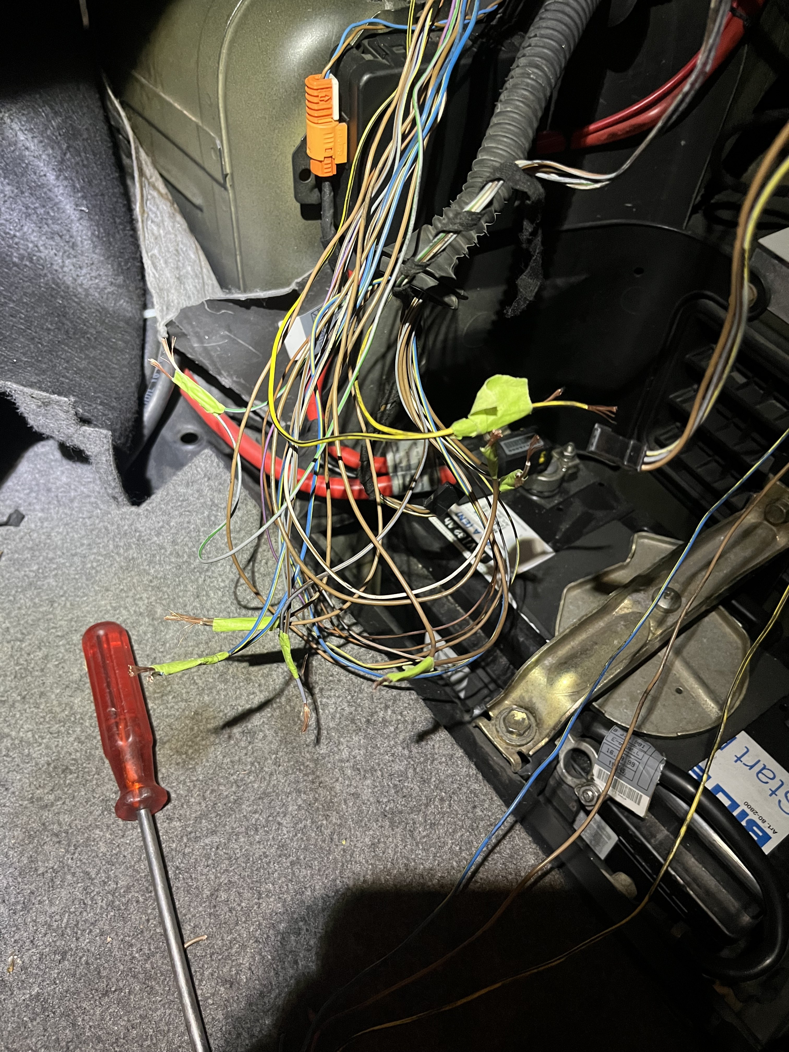

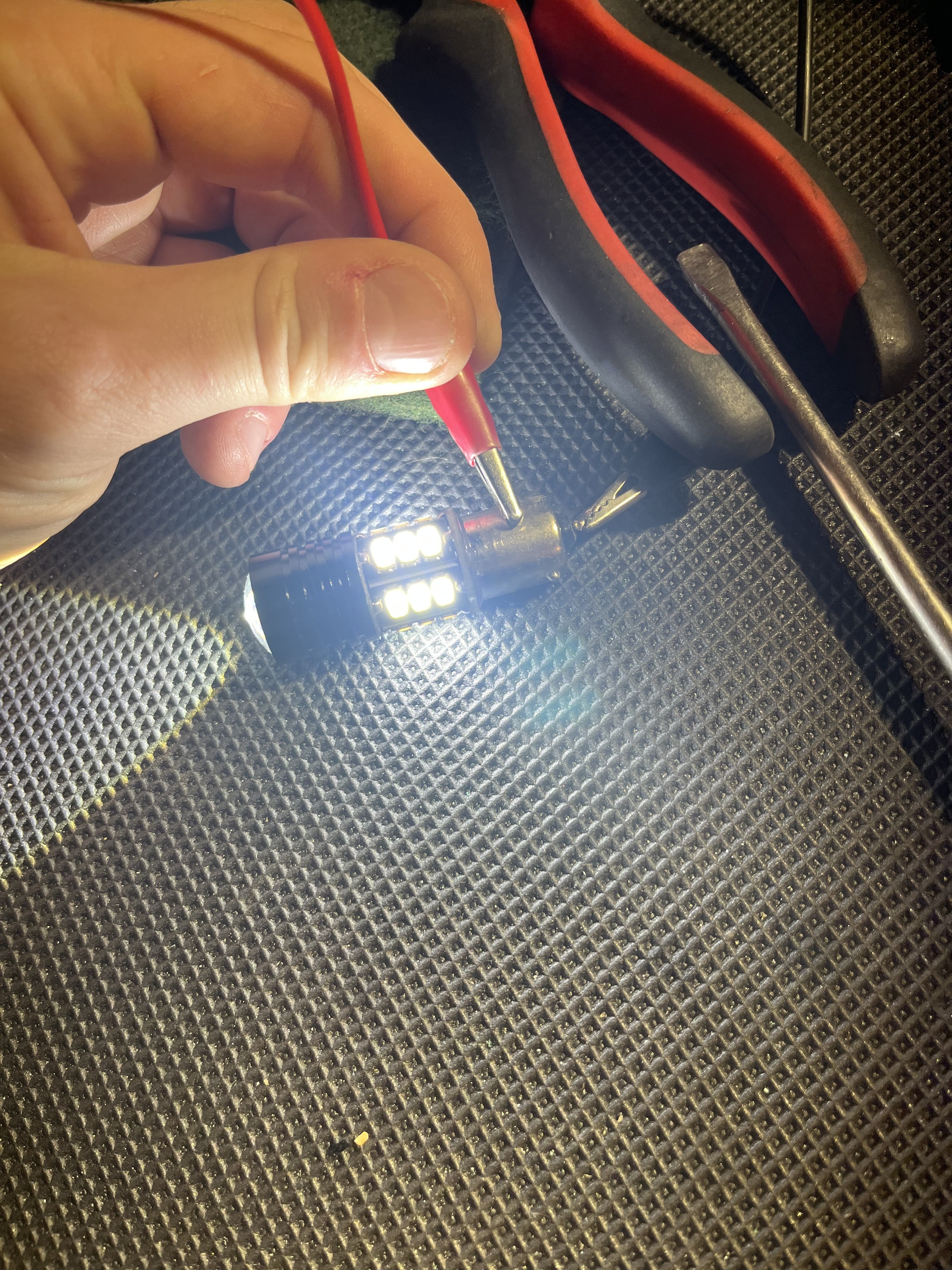

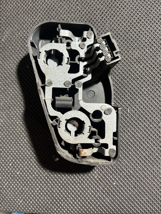

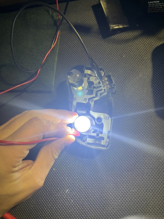

Slavearbeider'n Skrevet Oktober 5, 2025 Forfatter Skrevet Oktober 5, 2025 (endret) Har i flere år slitt med at tåkelyset bak ikke fungerer. Har prøvd med annen pæreholder uten at det hjalp. Har bestemt meg nå at jeg skal finne ut av det en gang for alle. Tok ut pæreholdern og så på tilstanden til den. Og den så ikke helt bra ut. Tok så å testa pærene om de fungerte. Alle pærene fungerer. Sjekka så om jeg fikk liv i pærene, i holderen på benken. Og her var det liv i både tåkelys og ryggelys Ved sjekk i bilen er det bare ryggelyset som tenner. Så her er det noe gærent med kablingen Røska derfor av all teip bakover mot gummigjennomføringen og her fant jeg litt å pusle med. Signalkabelen hadde røket inni gummigjennomføringen. Og andre enden fant man igjen her Var visst skade på en del andre kabler også. Har opplevd litt flimrende skiltlys, så dette er fort forklaringen Tok en videre sjekk av alle kabler og fant 7 brudd til i isolasjonen. Så her må det loddes Endret Oktober 6, 2025 av Slavearbeider'n Ingvaldsen, Skulebollen, sveigis og 6 andre reagerte på dette 9

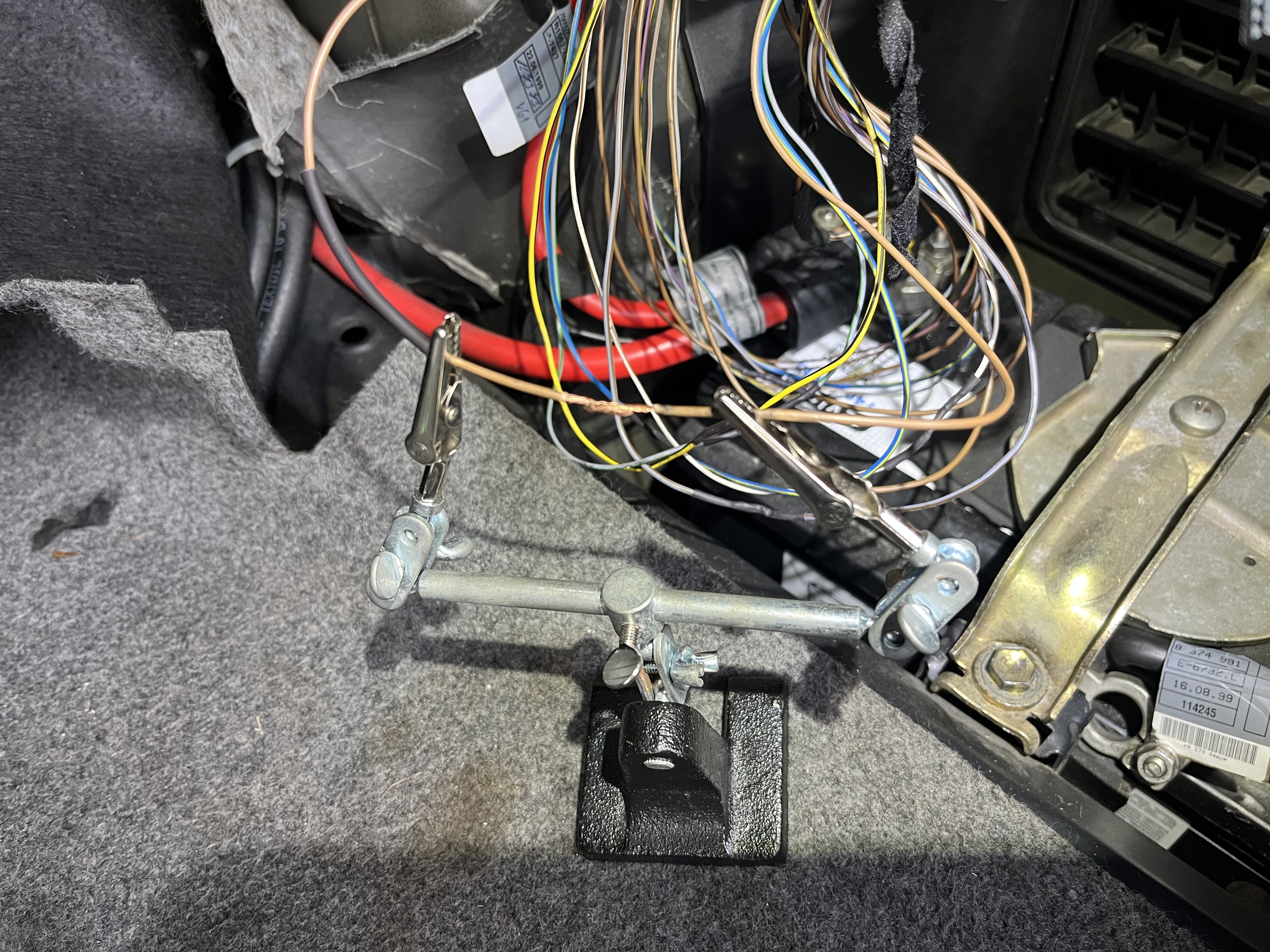

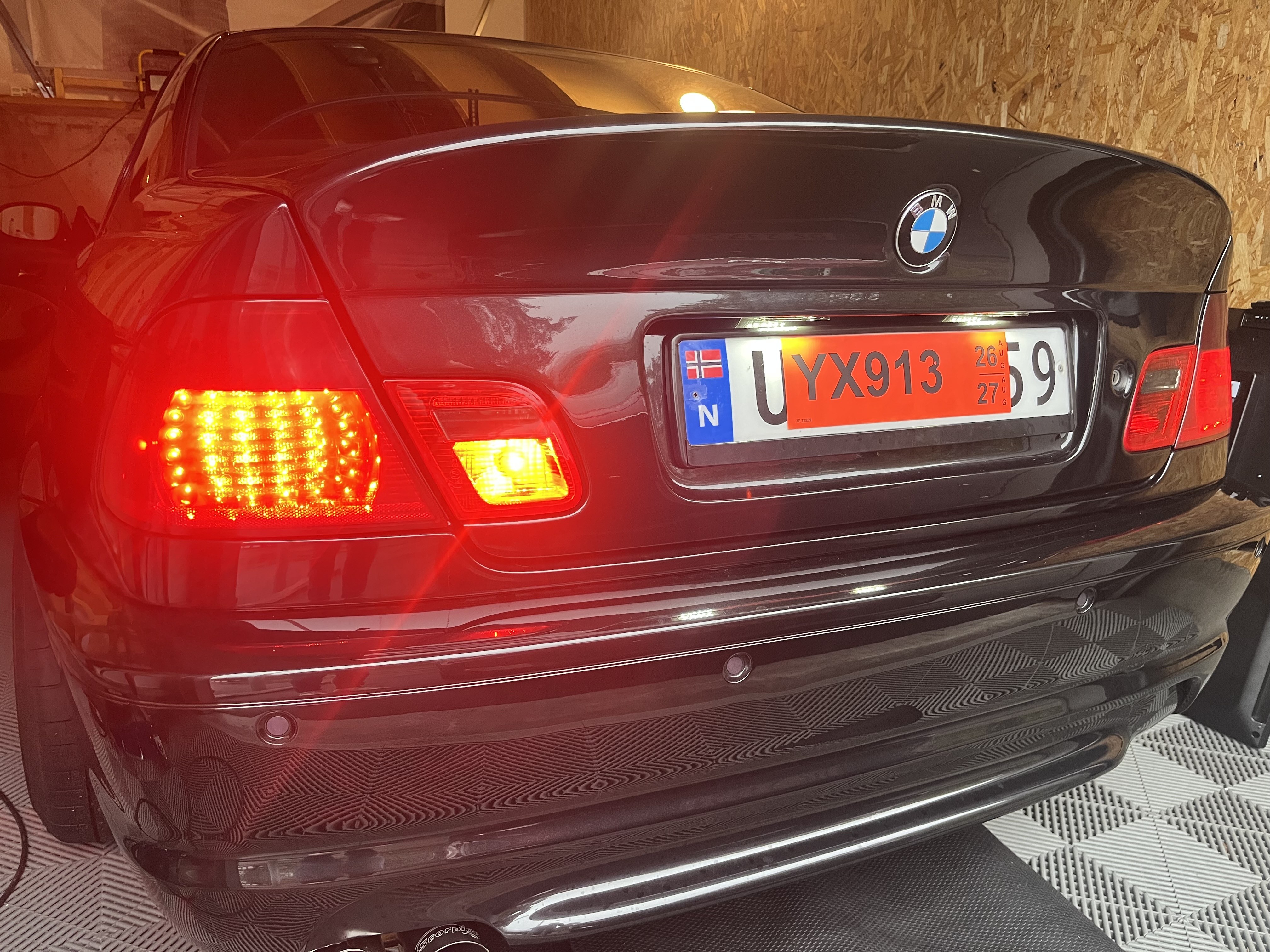

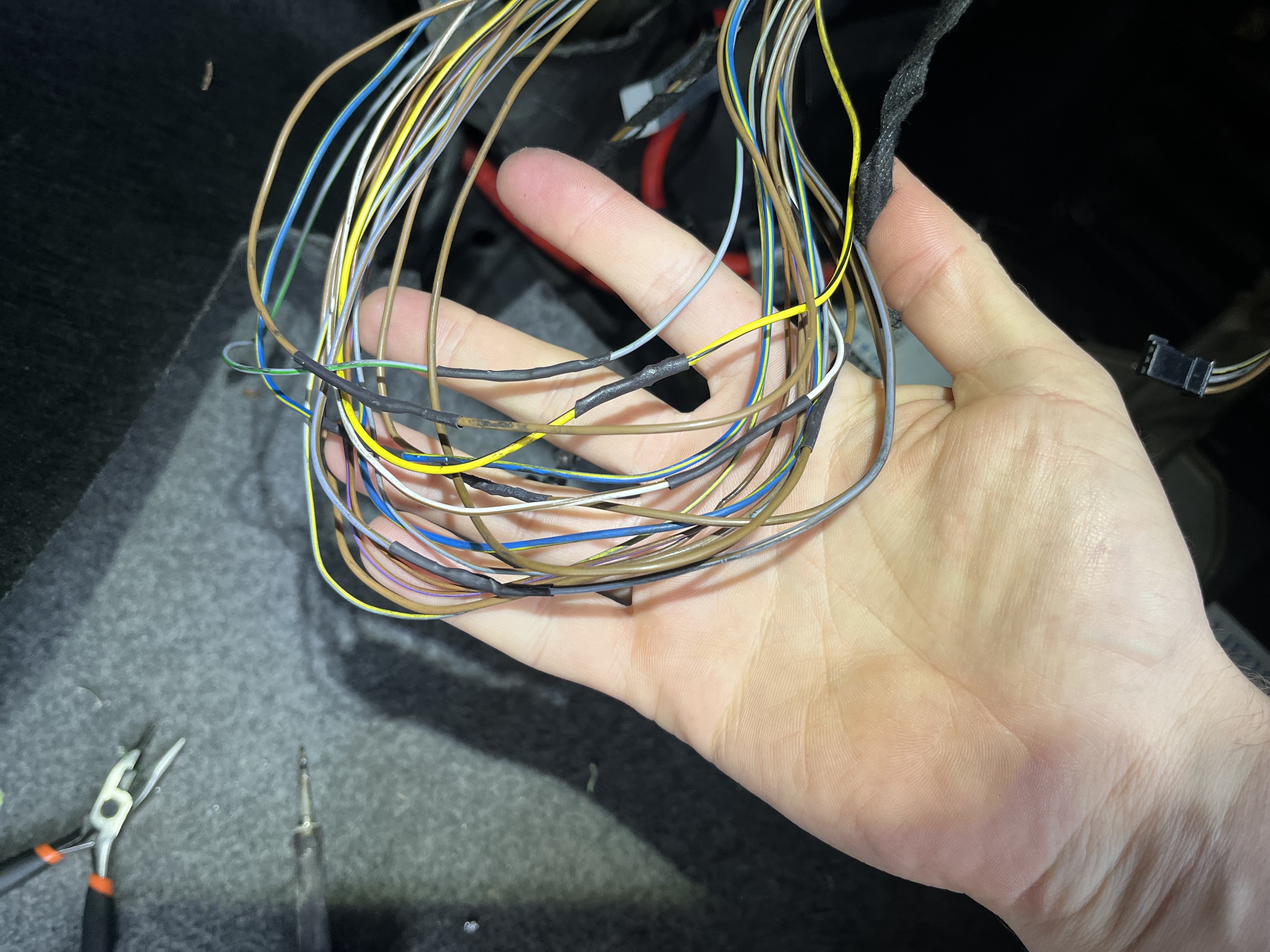

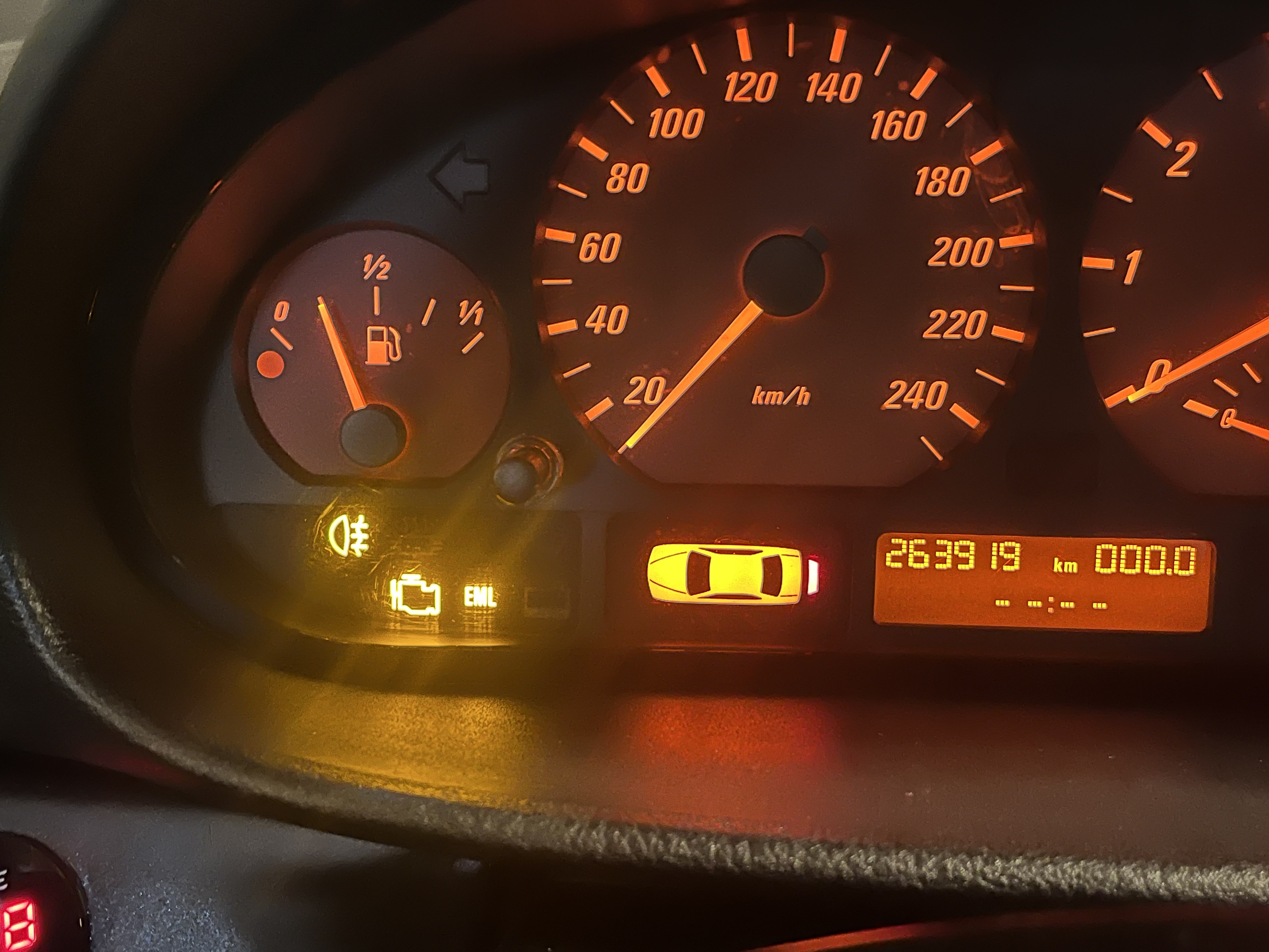

Slavearbeider'n Skrevet Oktober 7, 2025 Forfatter Skrevet Oktober 7, 2025 Fortsettelse fra søndag. Fikk loddet alle kablene i går. Og her var jeg i gang. Forøvrig veldig fint stativ å ha når man skal lodde Alle ferdig loddet og krympestrømpe på plass Fikk trukket kabelstrømpa opp igjen etter litt fikling Teip på igjen på mesteparten av kabelbunten Så var spm om lampa var borte da. Og det var den Bli lys, og lys ble det mslello, sveigis, Ampera og 2 andre reagerte på dette 5
