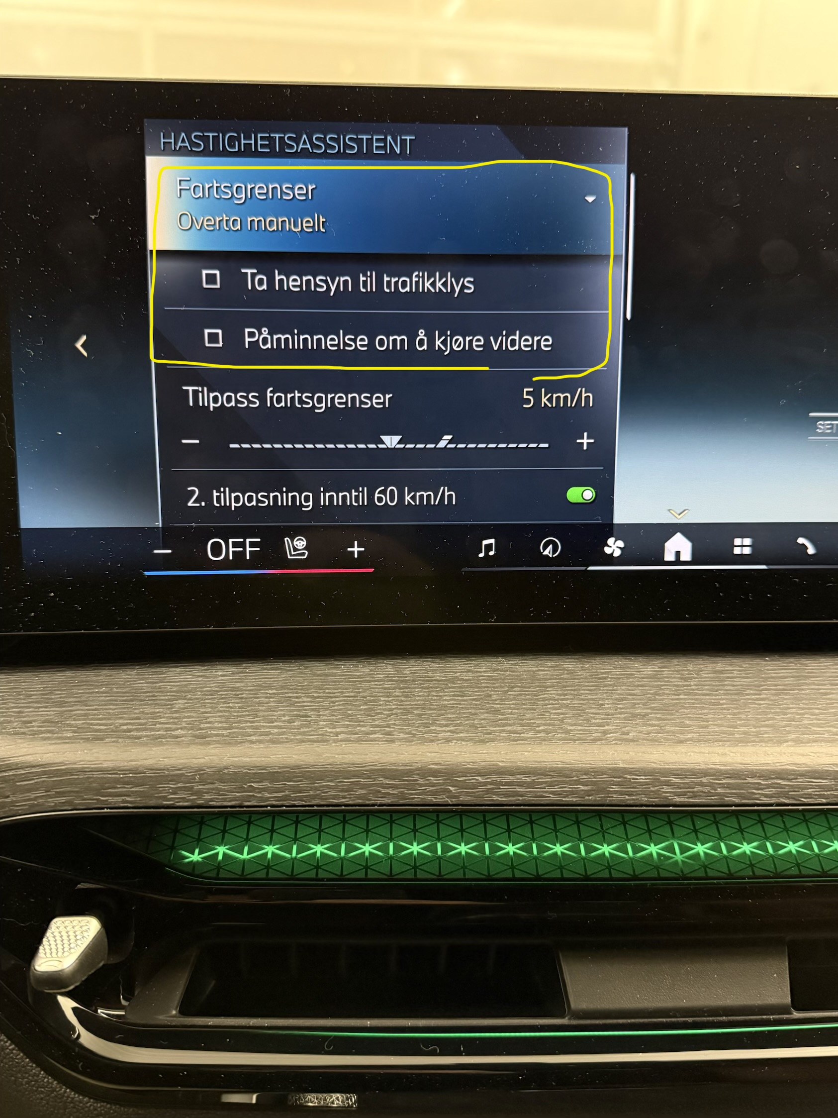

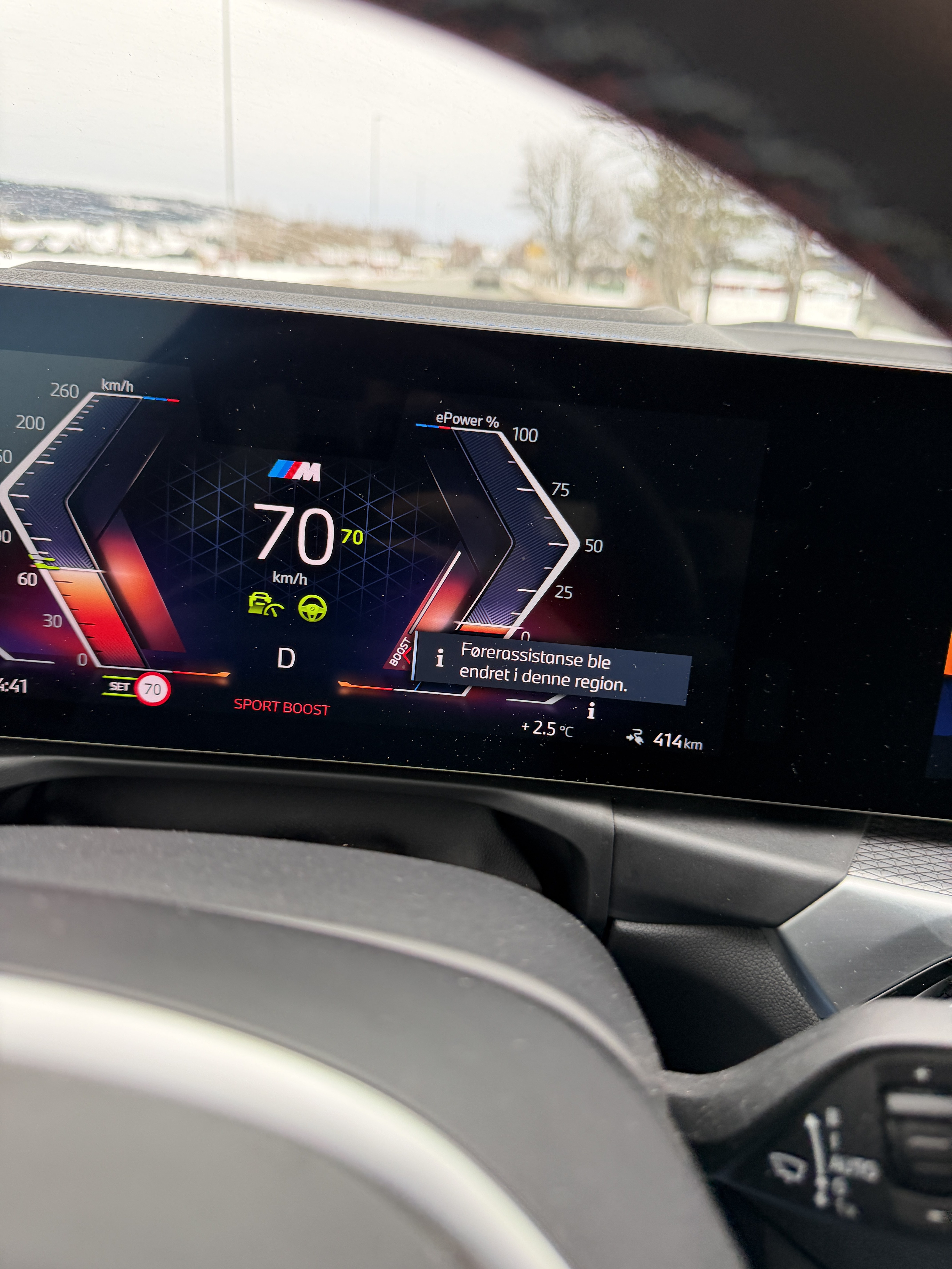

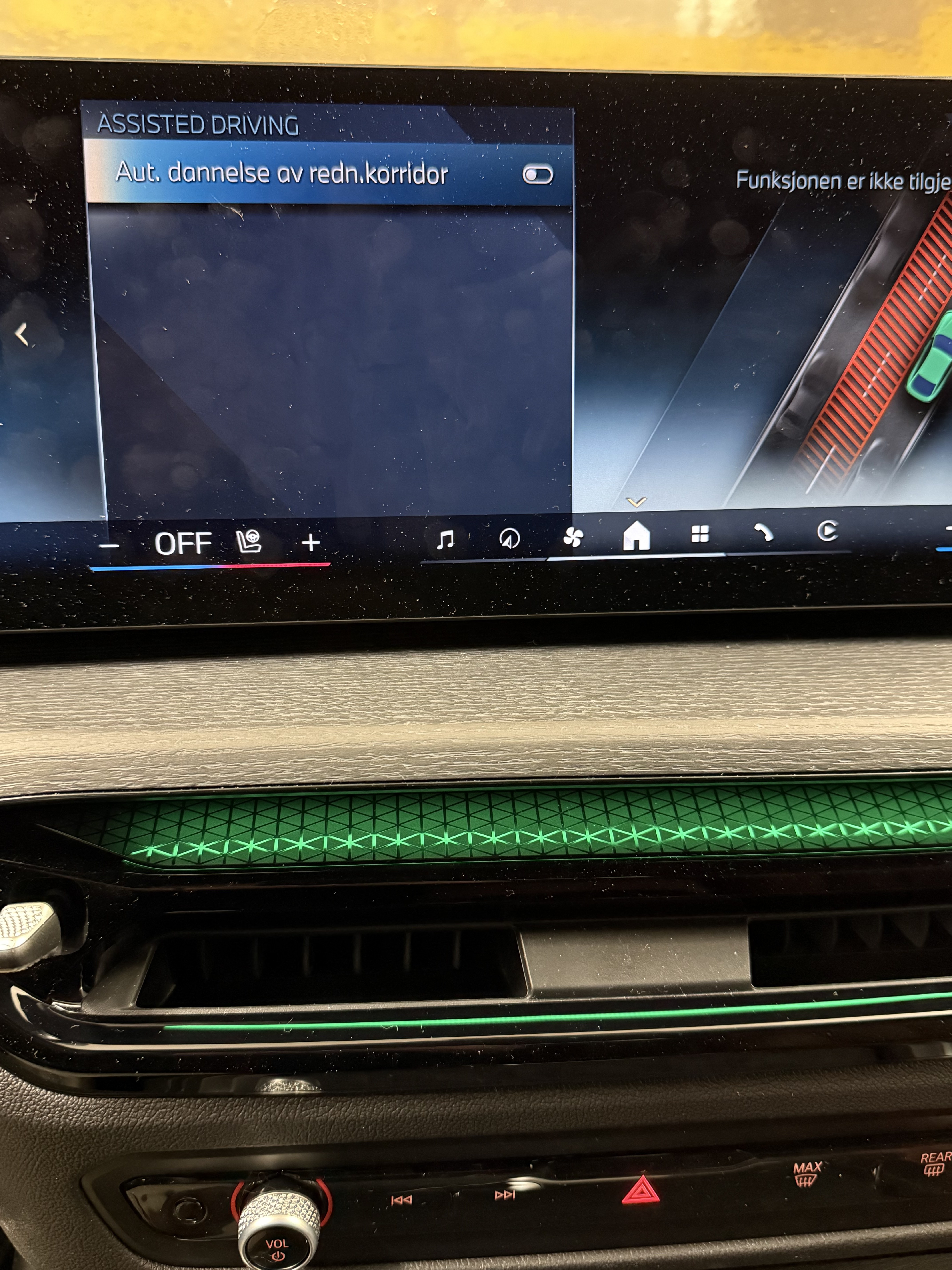

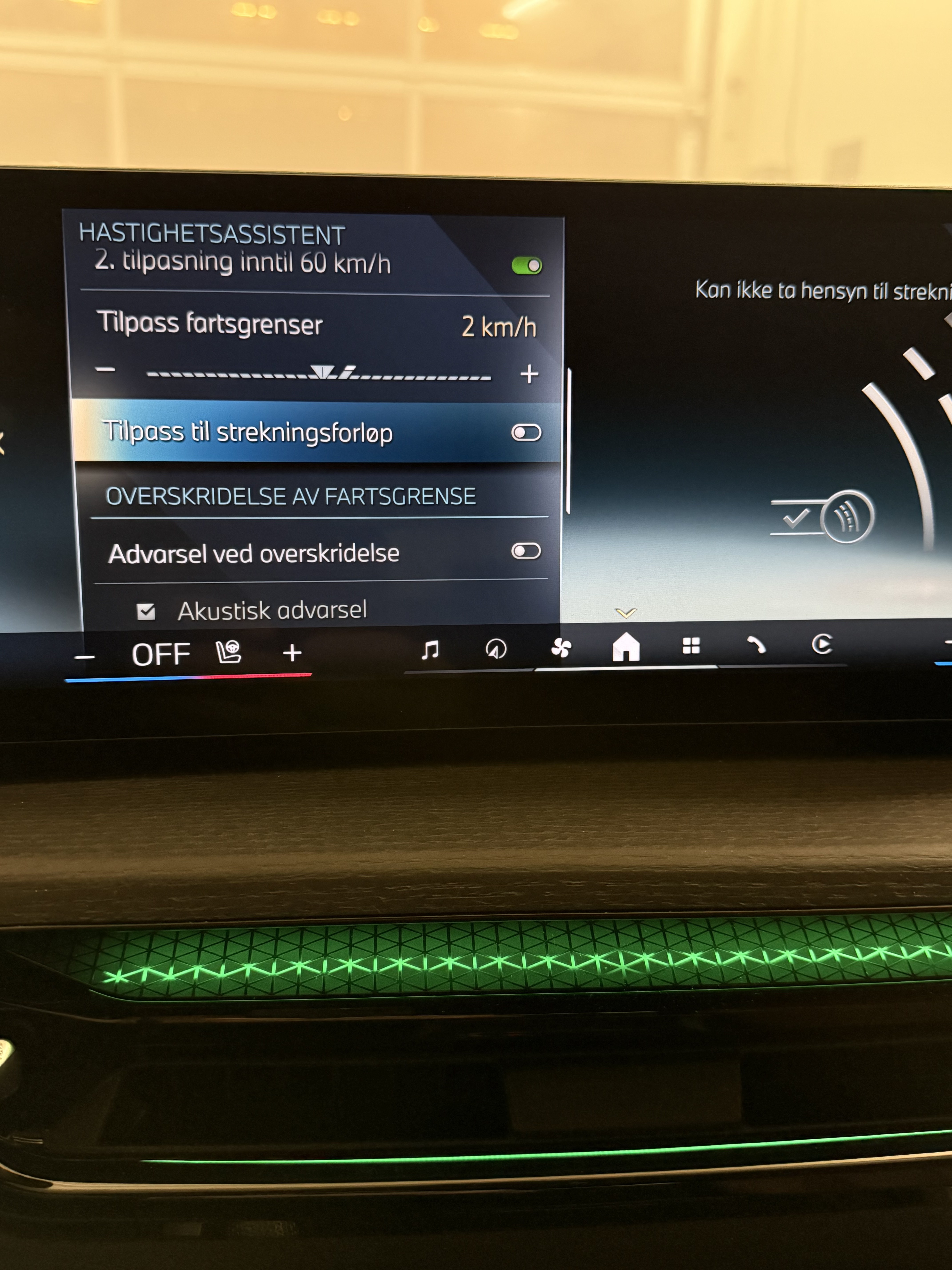

Bækkmann Skrevet Februar 20 Skrevet Februar 20 Er det noen som vet hvorfor denne meldingen popper opp hver eneste gang jeg aktiverer Adaptiv Cruise? Det begynner å bli ørlitt plagsomt. i-landsproblem altså.
Kjennern Skrevet Februar 20 Skrevet Februar 20 Det er nok satt på en funksjon som ikke støttes i Norge. Gå igjennom menyen til adaptive cruise controll. Får den selv men ikke surra meg til å finne ut nøyaktig hva som ikke er støttet. Kan være alt fra lese lyskryss lys ( rødt/gul/grønt) til endring av fart etter fartsgrense automatisk. Ikke nødvendigvis det jeg nevner over som er satt, er ment som et eksempel.. mslello reagerte på dette 1
S-Bullaren Skrevet Februar 24 Skrevet Februar 24 (endret) Deaktiver disse "som ikke er tilgjengelige i dette landet". Meny - bil apper - kjøreinnstillinger Endret Februar 24 av S-Bullaren Bilder. Bækkmann og fupsaker reagerte på dette 2
Bækkmann Skrevet Februar 27 Skrevet Februar 27 Det løste seg! Ble slutt på maset nå😊 S-Bullaren reagerte på dette 1
