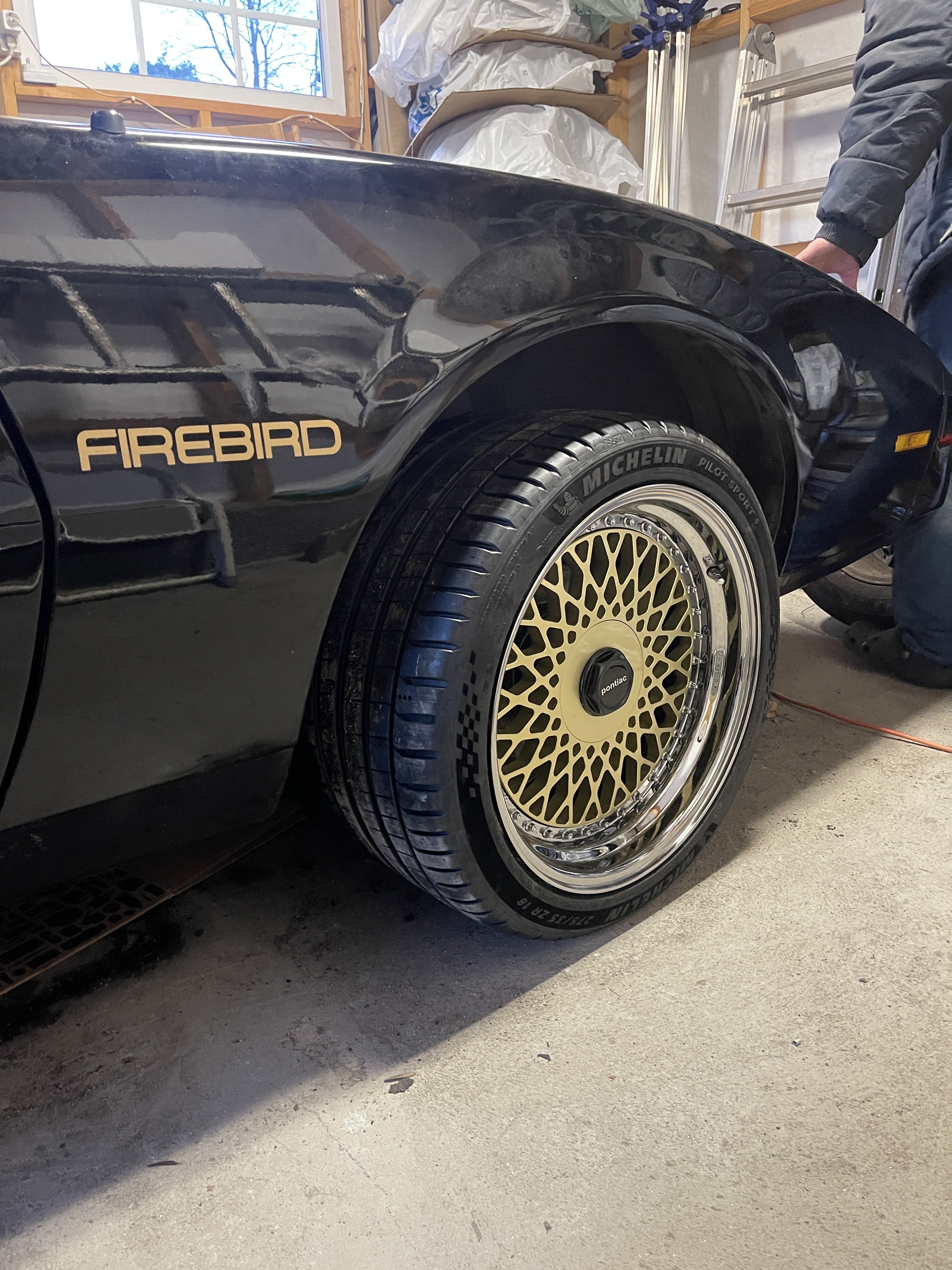

MagnusAG99 Skrevet November 28, 2024 Forfatter Skrevet November 28, 2024 (endret) Så har de 3D printa delene kommet, printet med 100% infill i PLA som er lett å manipulere med varme. Med grillene i. Grillene går ikke helt inn her, siden grillen treffer der grillen møter frontlyktene. Overall fornøyd med resultatet, fullt mulig å jobbe med. Gjenstår bare å kjøpe inn resten jeg trenger for å begynne prosjektet. Side note: Endelig begynt å gjøre ting med Pontiac`n vår igjen også, nettopp bestilt nye 2 piece smidde felger som skal etterligne Rotiform LHR helt perfekt. Valgte de fordi de ser ut som en "restomod" versjon av Trans Am GTA felgene, elsker feks at hjulmutterne er skjult (samme som mine Rotiform LAS-R). Skal også trekke dashbordet, trekke om setene, bytte høyre front skjerm siden den har begynt å ruste og andre småting. Endret November 28, 2024 av MagnusAG99 fupsaker, mr.pingu, mslello og 1 annen reagerte på dette 4

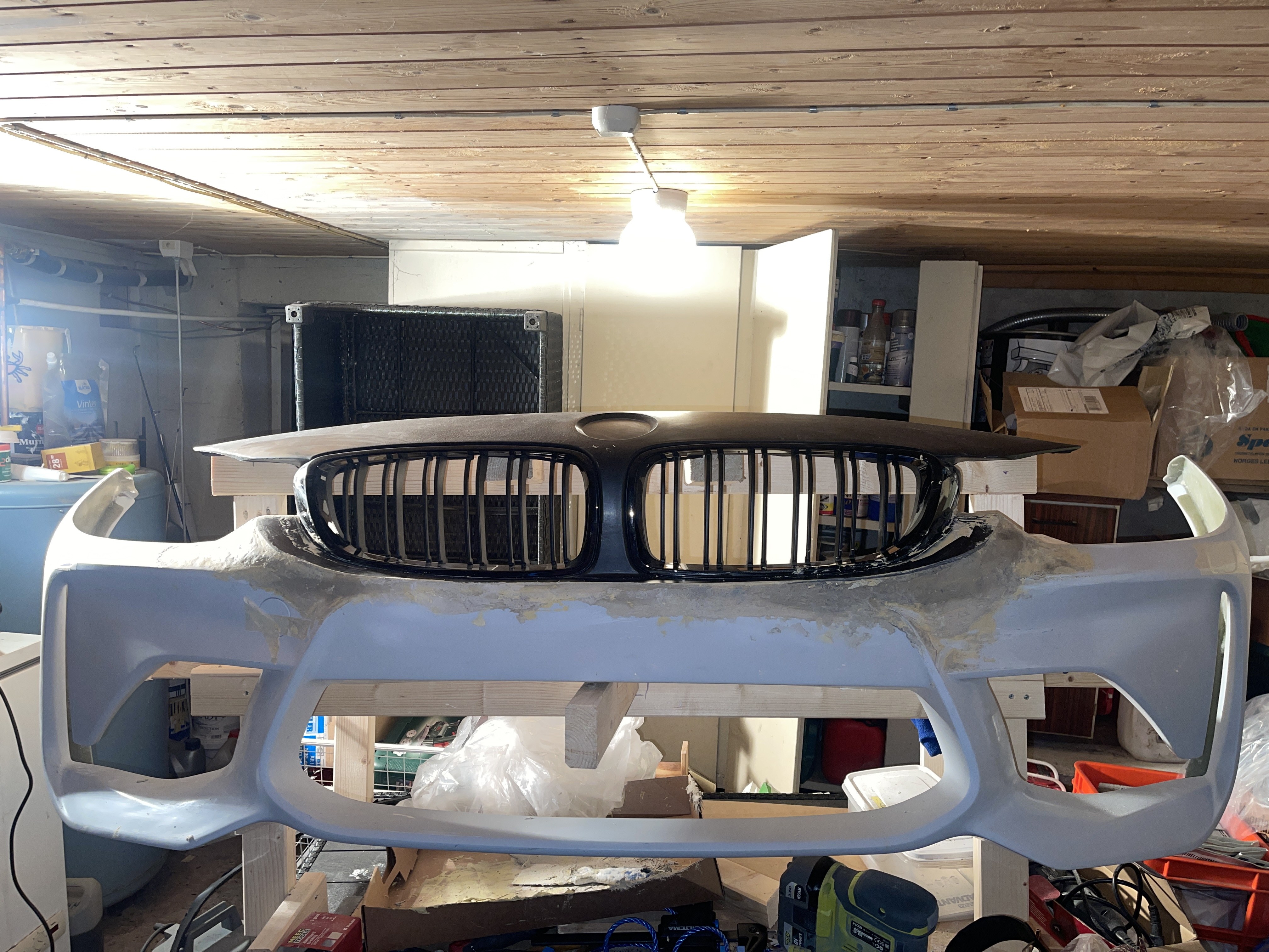

MagnusAG99 Skrevet April 12, 2025 Forfatter Skrevet April 12, 2025 (endret) Ting går sakte, men det går. Fått skjært av mye av det som skulle av, nå så blir delene limt sammen. Er en del som fortsatt må av på den øverste delen, siden den er litt for lang. Men det skal jeg bruke eksentersliper til, jeg nekter å sage noe mer nå haha. Dette skal aldri falle av hvertfall, er en eller annen super sterk sika. Endret April 12, 2025 av MagnusAG99 Saltkjelen, mr.pingu, Ampera og 3 andre reagerte på dette 5 1

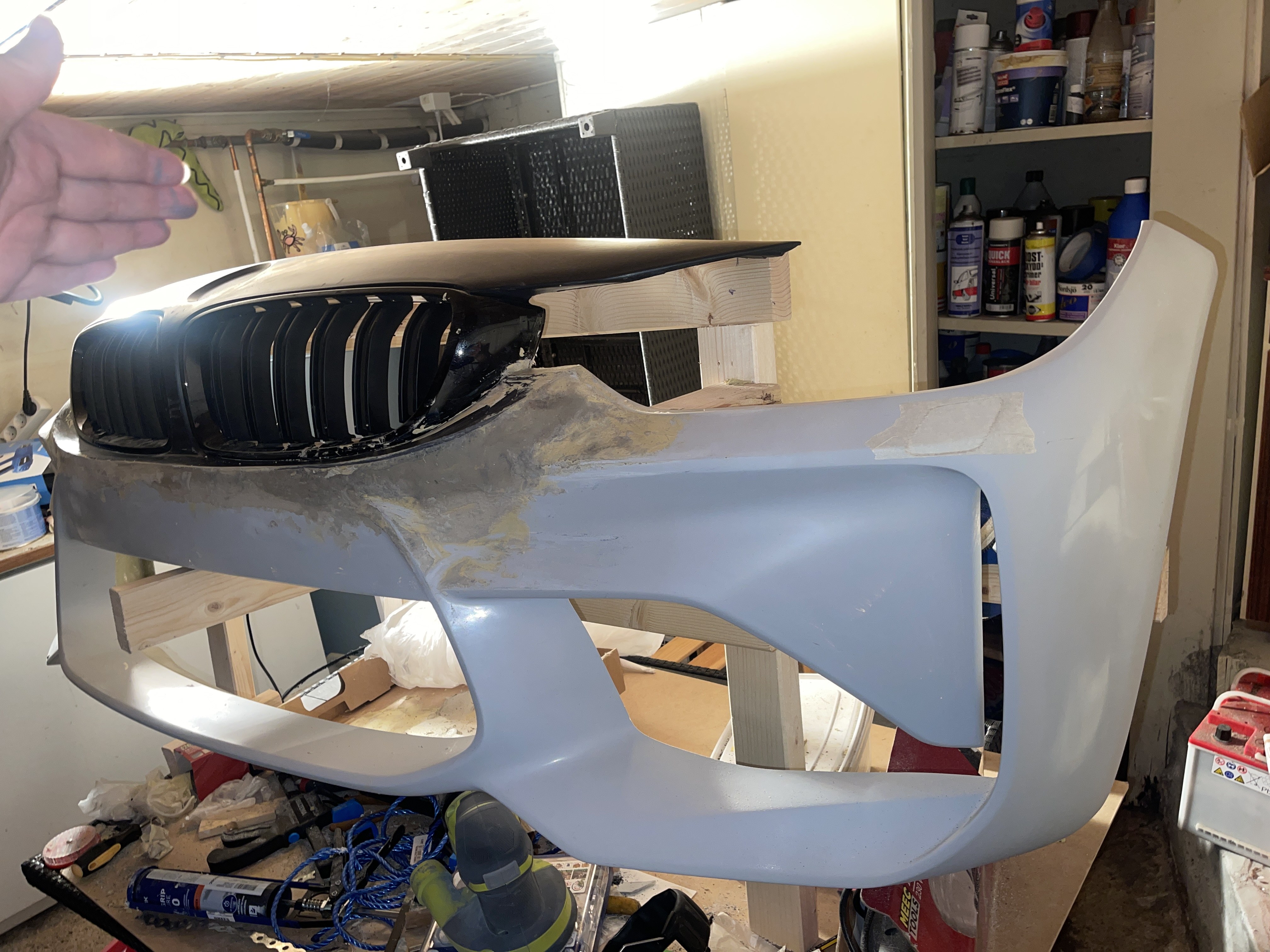

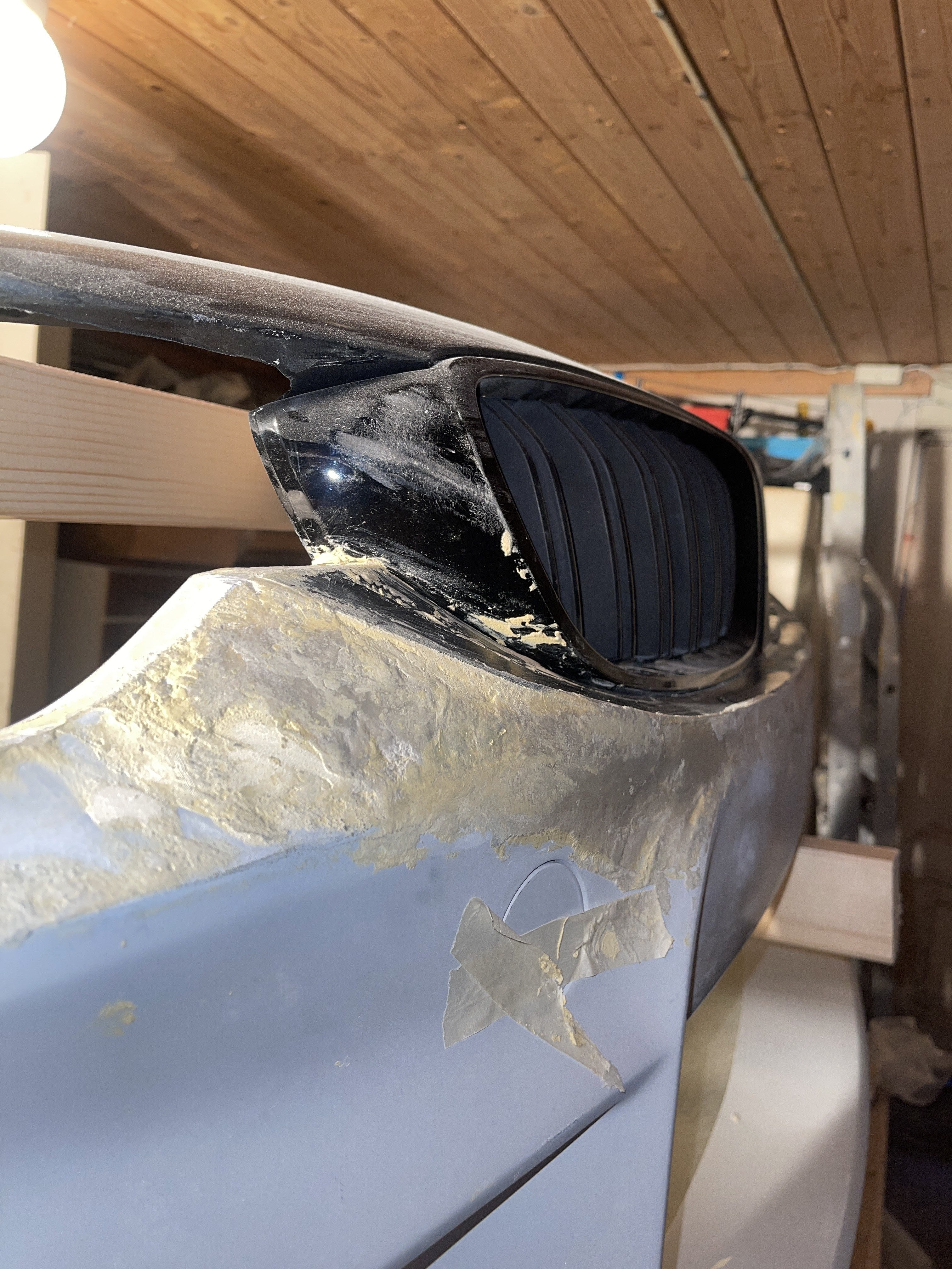

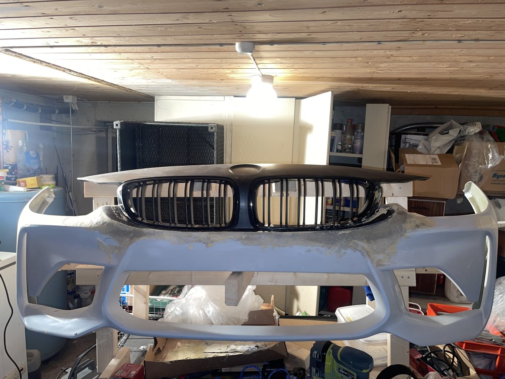

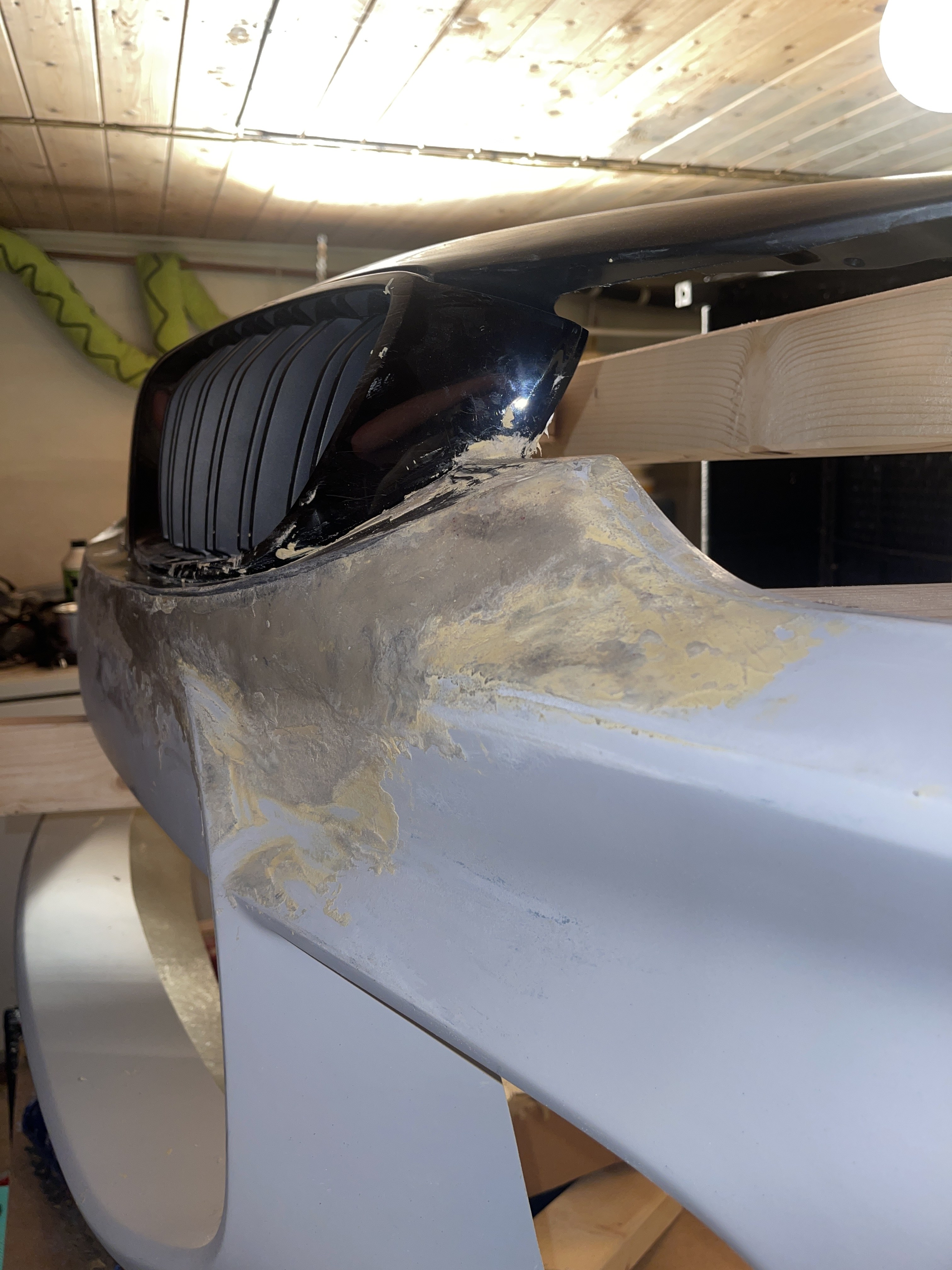

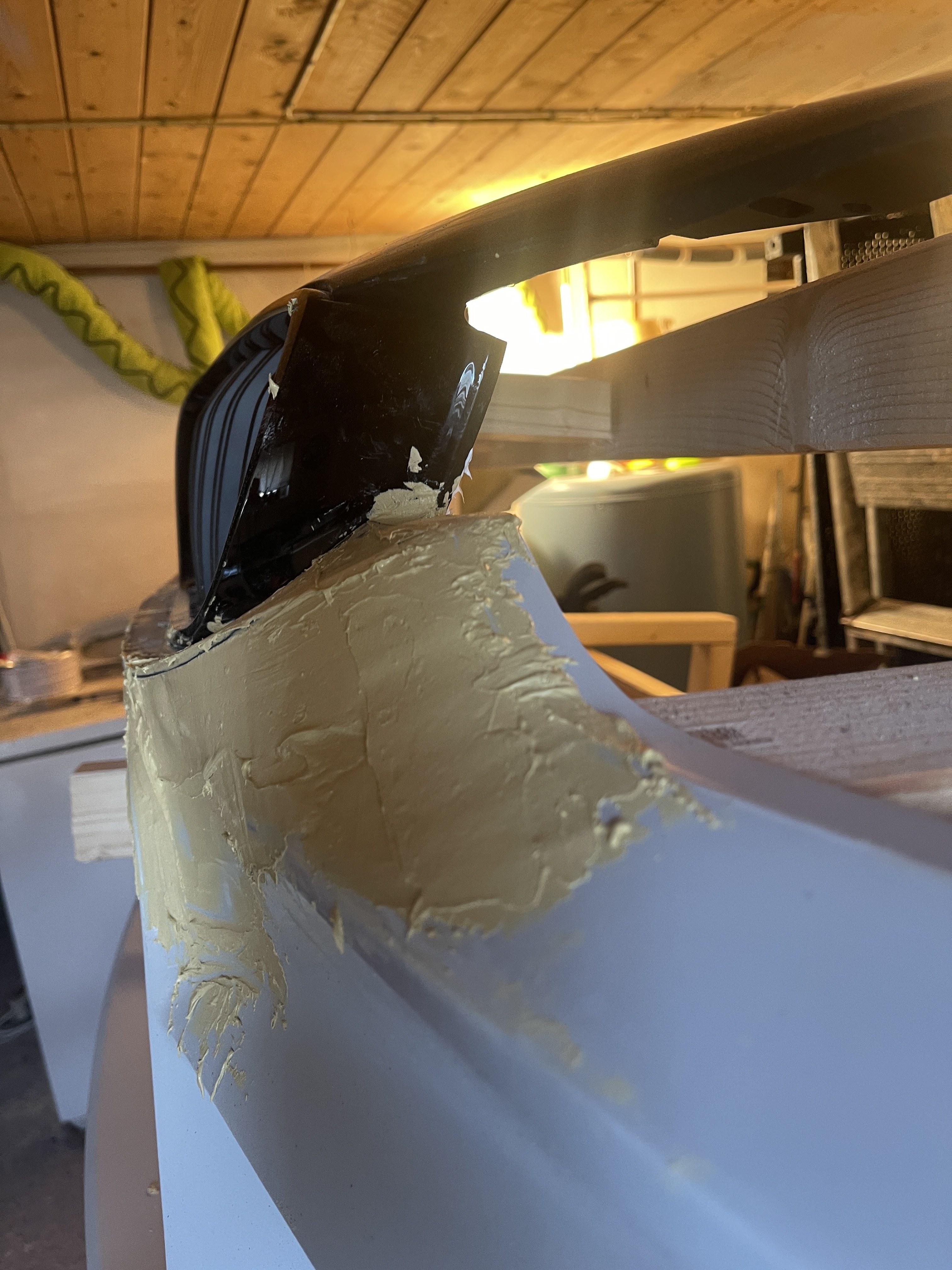

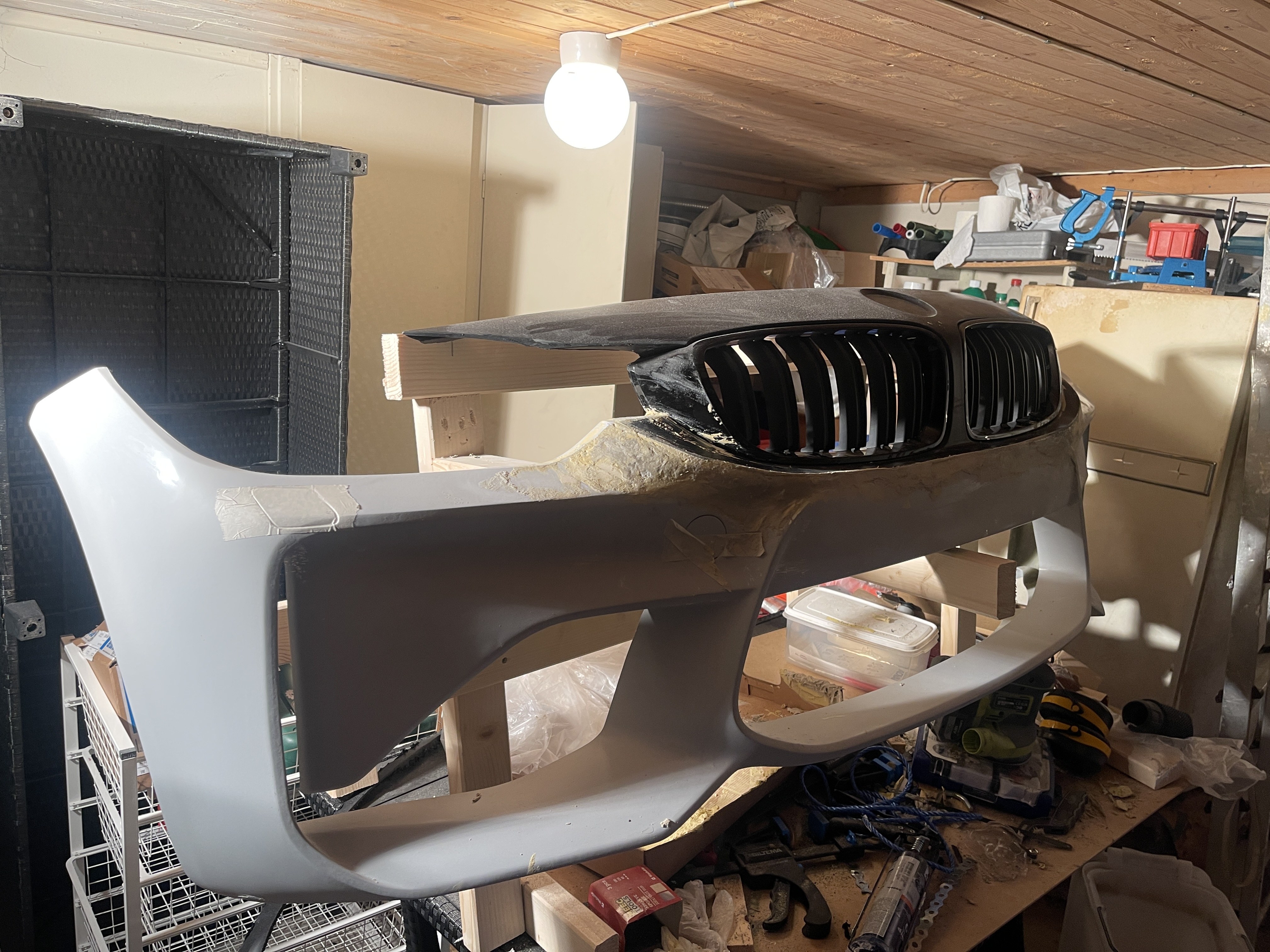

MagnusAG99 Skrevet April 15, 2025 Forfatter Skrevet April 15, 2025 (endret) Tar år og dag for at det tørker, men andre lag med sparkel er på. Har allerede pusset første laget ned en del med eksentersliperen, gått igjennom sånn 4 pads med 60 grit allerede haha. . Men jeg tror jeg har begynt å få en røff ide om hvordan linjene må bli. Dette laget skal nå tørke i sånn 1-2 dager. Jeg forventer at de nye nyregrillene jeg skal bestille må bli modifisert litt for at de skal passe på bilen. Det markert i rødt går inn ved siden av lykta på F32/F33/F36FF80/F82/F83, men på F30 så kommer jo grillen til å gå litt over lykta. Den lille taggen som går inn ved siden av lykta F32/F33/F36FF80/F82/F83 må da skjæres av så grillen ligger flush på lykta på F30. Skal også bytte bunnpanna til girkassa på pontiacen i påsken. Håpte vi hadde hatt de nye felgene på innen nå, men spacer`ne må bli modifisert litt først... Endret April 15, 2025 av MagnusAG99 Dusy, GtiGtr, Saltkjelen og 1 annen reagerte på dette 4

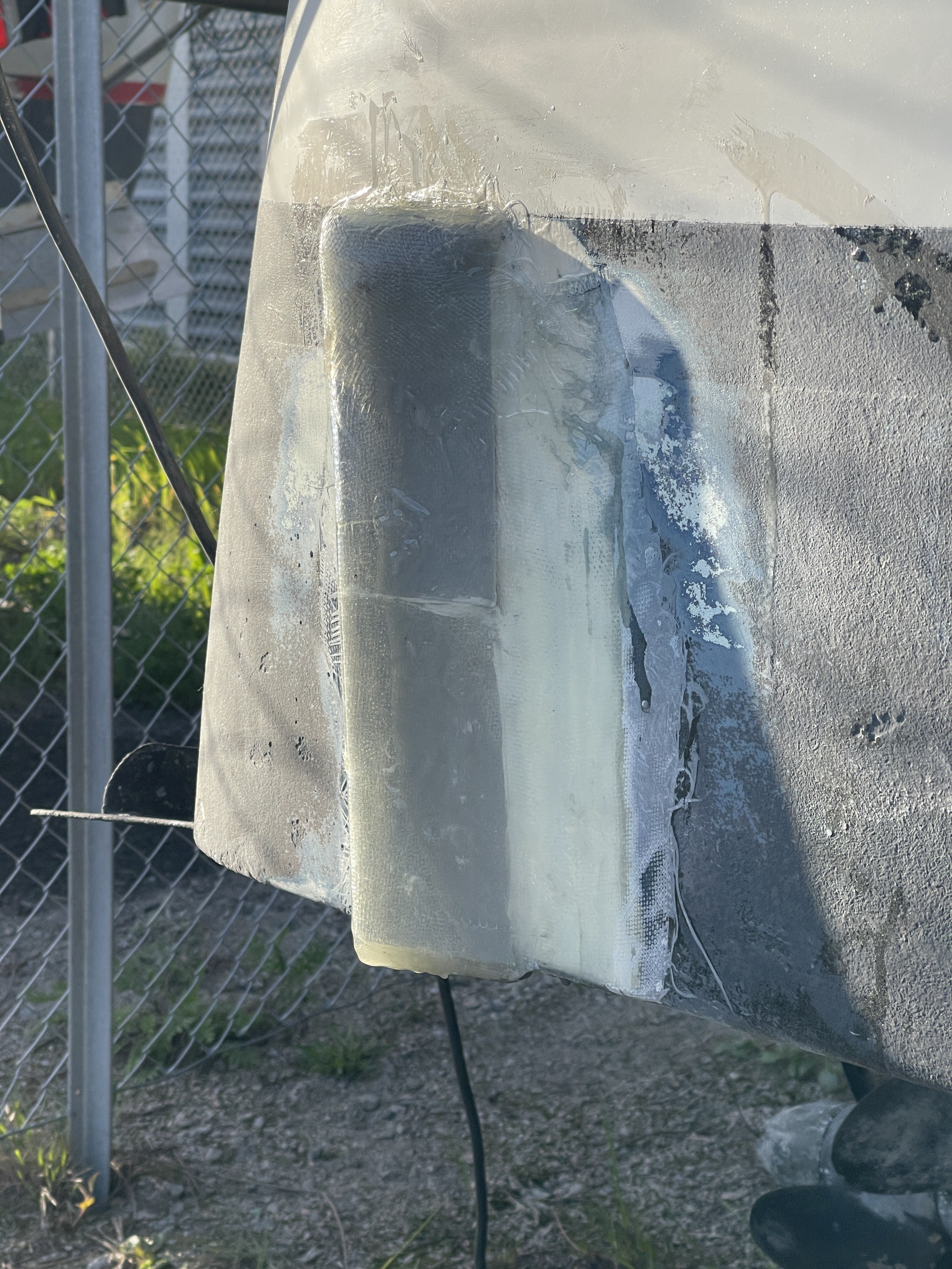

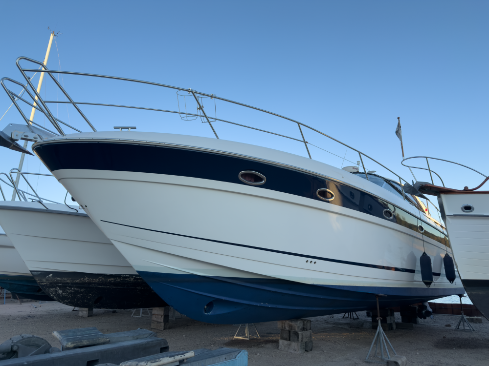

MagnusAG99 Skrevet Mai 9, 2025 Forfatter Skrevet Mai 9, 2025 (endret) Ting står litt stille siden vi har gjort så mye med Pontiac`n og båten, men har kommet et lite stykke. neste steg er å lage en form ut av denne fangeren uten å pusse mer på den, siden sparkelen jeg har fått av en eller annen grunn ikke herder ordentlig... Det er modellerings leire basically. Men når vi har fått båten på vannet så skal jeg lage en form ut av denne fangeren, og fortsette jobben med fikse all ujevnheter på fangeren som kommer ut av den formen. For da er den hvertfall en hele glassfiber fanger, som er mye lettere å håndtere og pusse. Den neste fangeren da skal også ha et ganske tykt lag med gelcoat så jeg kan pusse en del ned. Jeg har fått øvd litt med glassfiber da, så jeg vet hva jeg kan forvente meg. jeg 3D printa klosser, som jeg dekket med glassfiber på båten. Ideen med disse er at båten skal plane i lavere hastighet, nå så planer den ikke før 18 knop, med disse så har andre Gobbi/Atlantis/Azimut eiere sagt at båten planer ved 12 knop, så det blir spennende å se. Men en ting er sikkert, jeg skal IKKE gå for dobbelvevet glassfiber for frontfangeren, her skal det bli oppkuttet glassfiber istedenfor. Dem dobbelvevet glassfiberen var veldig vanskelig å tvinge inn i posisjon. BTW sånn her ser Pontiac`n ut med de nye Rotiform LHR felgene. Men de skal av igjen snart siden bilen skal få ramma sandblåst og sveiset (det har kommet en knekk ved styresnekka). A38E2163-8881-472D-9393-CEF44D472BAA.mp4 Endret Mai 9, 2025 av MagnusAG99 Saltkjelen, mr.pingu, omaewamoushindeiru og 3 andre reagerte på dette 6
