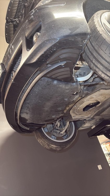

ehaugsnes Skrevet Februar 22, 2025 Forfatter Skrevet Februar 22, 2025 Endelig fått løfta opp e65’n og sett under den😬 Var forbredt på at det var litt og gjøre, og det stemte jo😄 her trengs det litt deksel, nye o-ringer og bunnpannepakning. Må og ha nye casterstag, da de som sto der var orginale BMW og sikkert stått på siden ny. Men bilen var veeeeeldig fin for rust. Vistes at den her gått nord i landet😍 her må man nok bare eliminere feil etter feil og kose seg med bilen tror jeg RemyNG, PIIIPower, viggo E34 og 4 andre reagerte på dette 7
