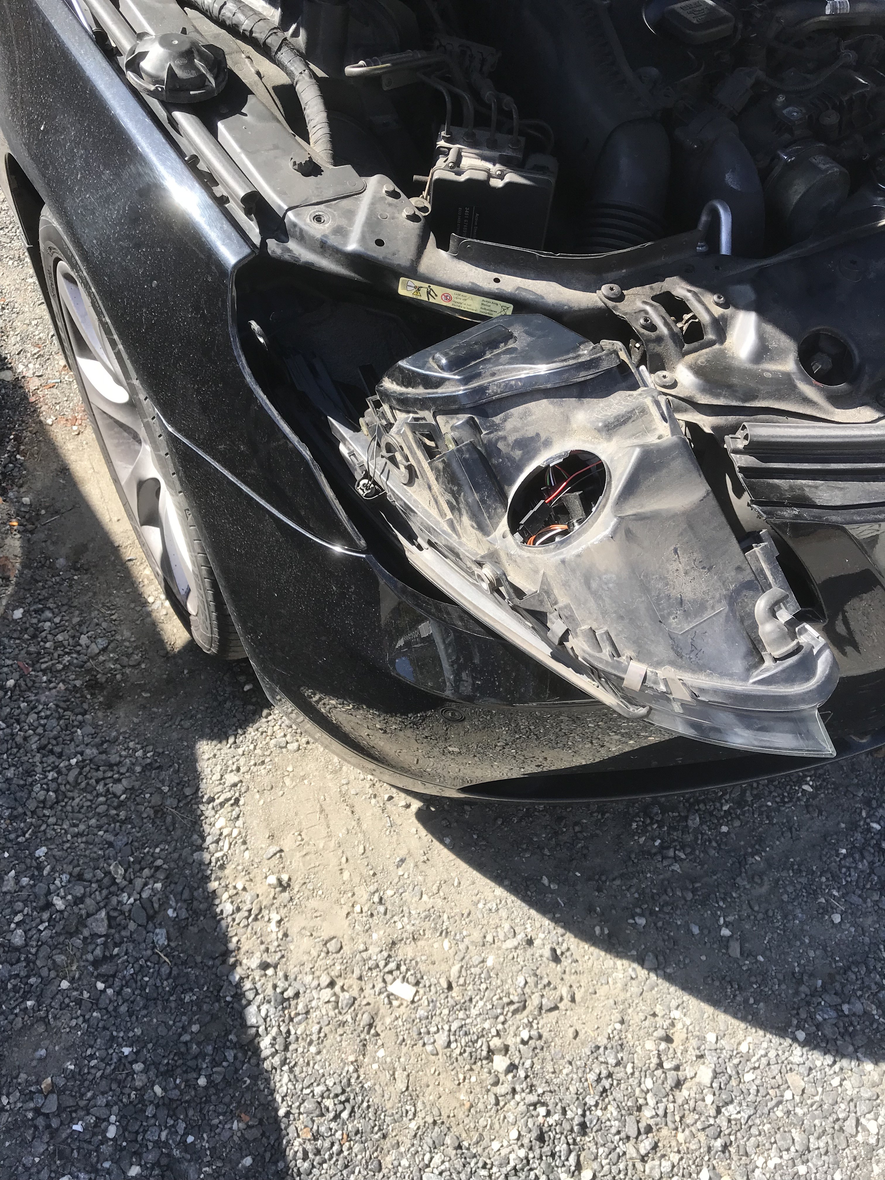

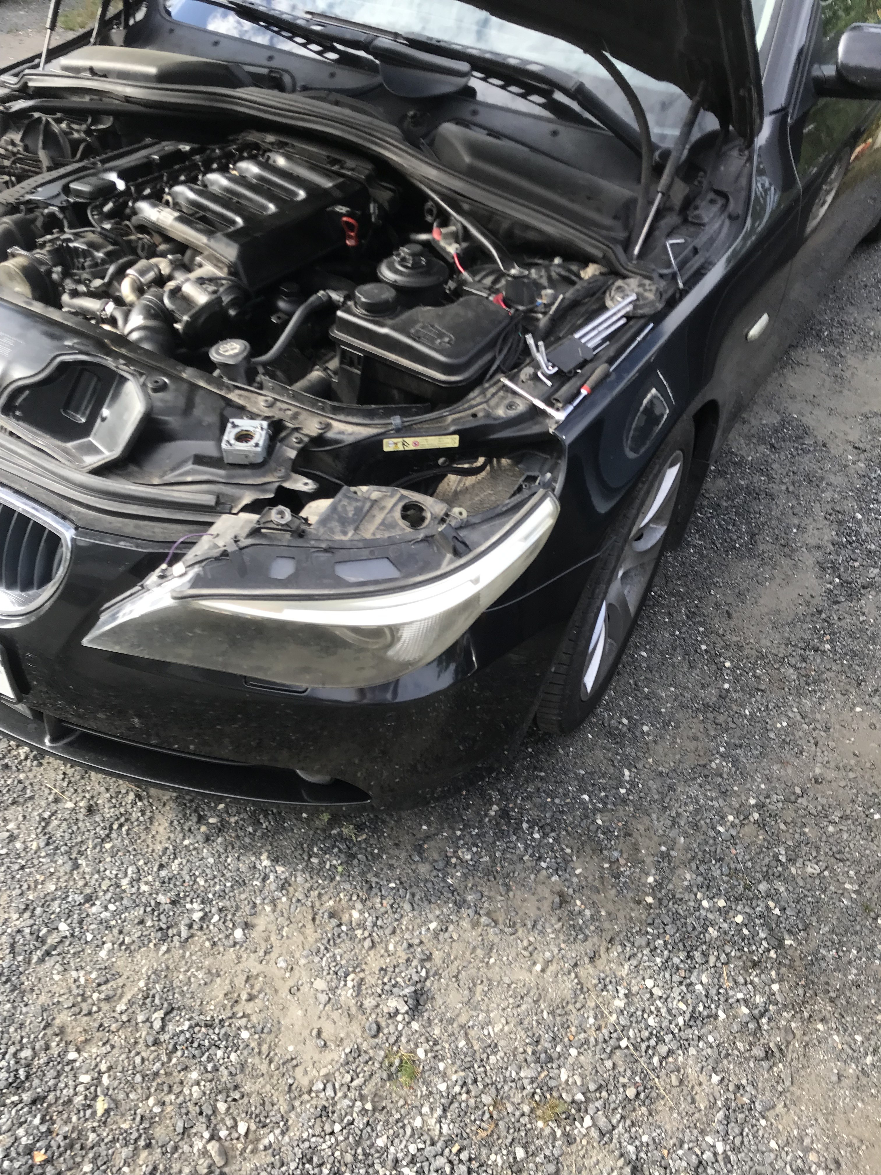

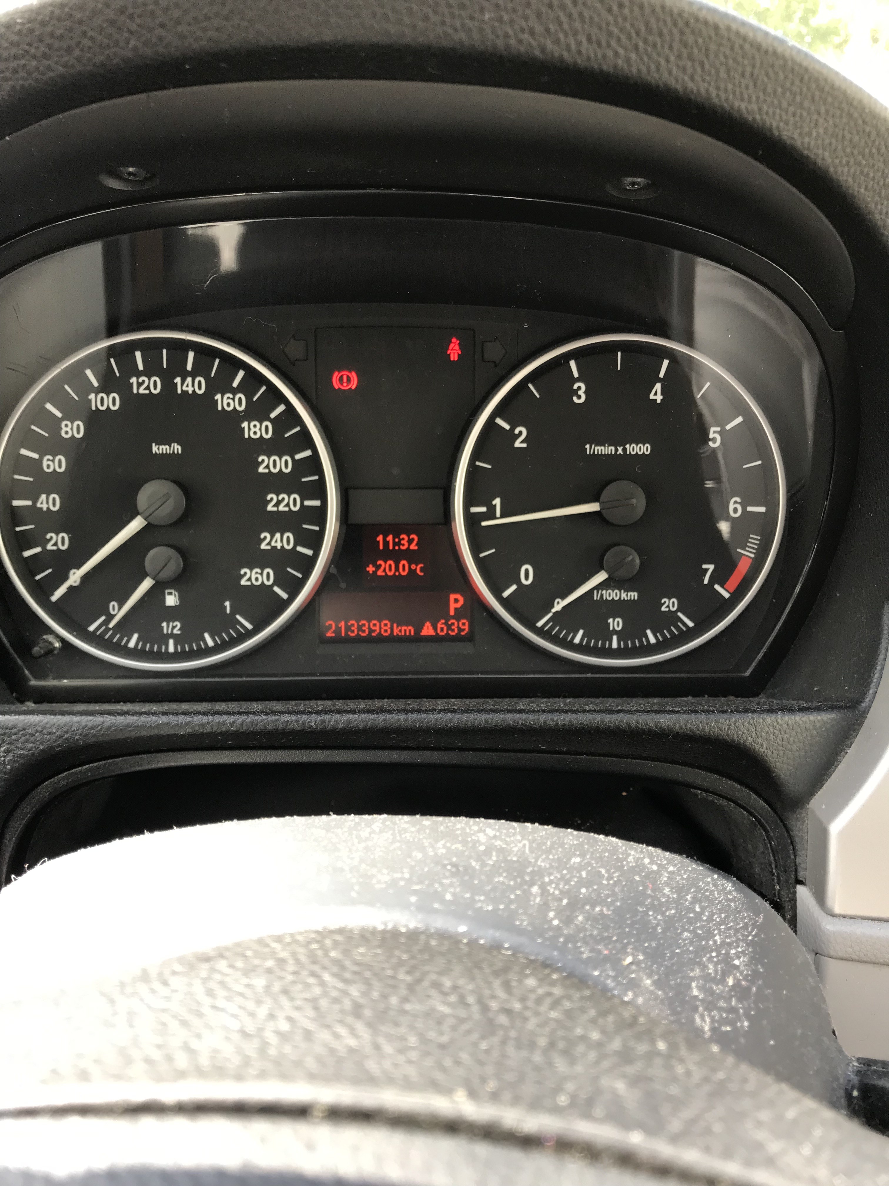

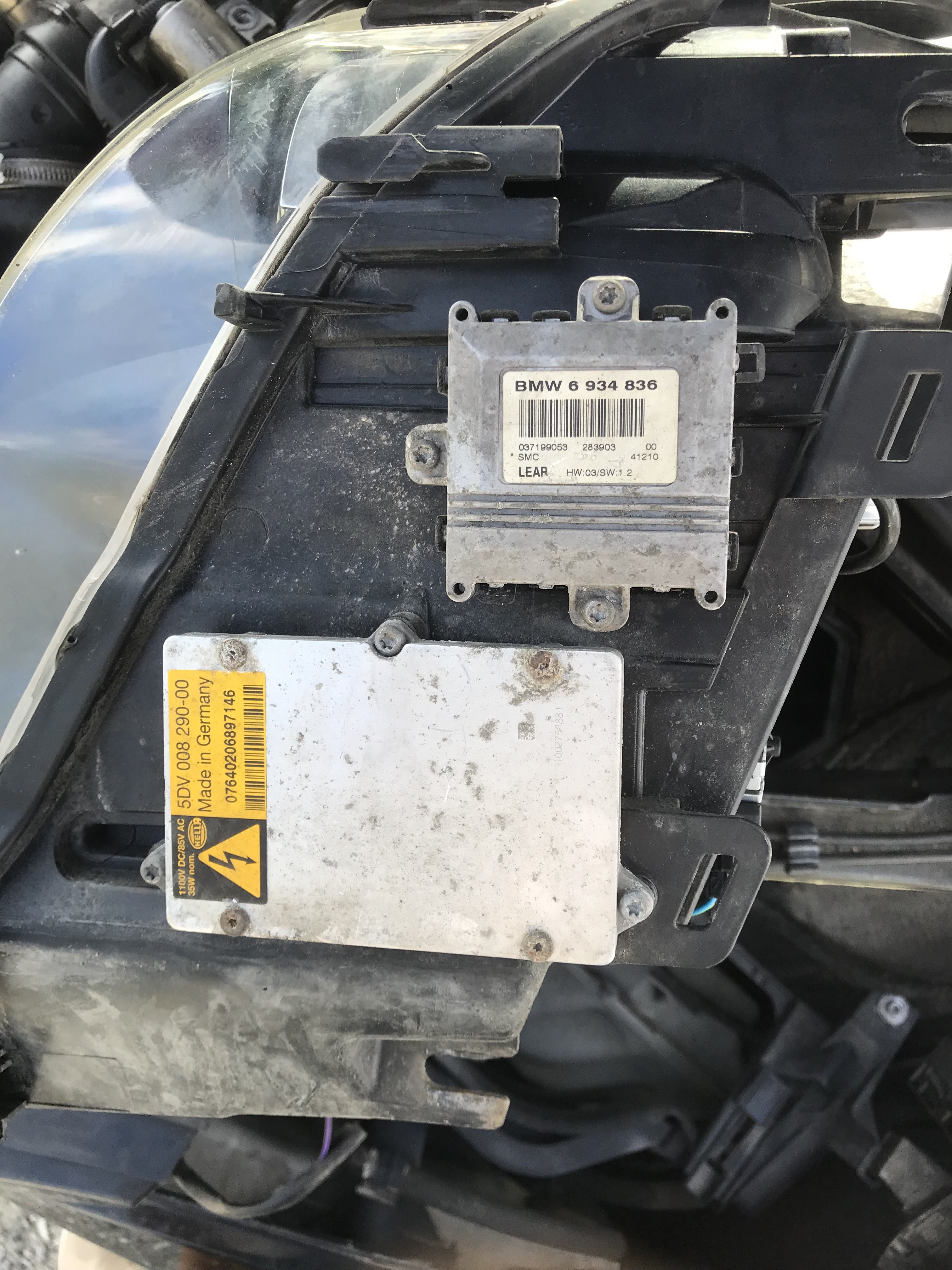

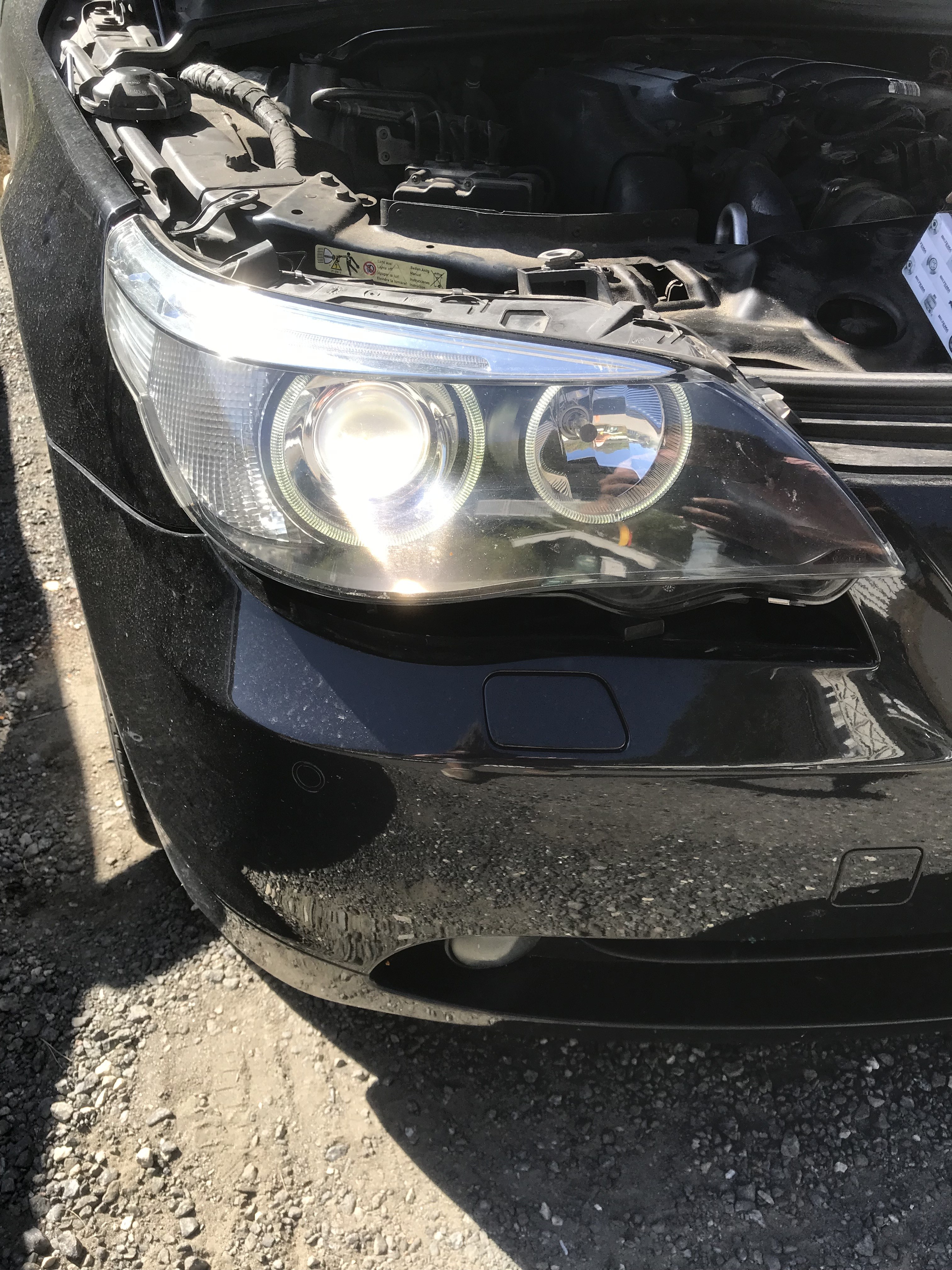

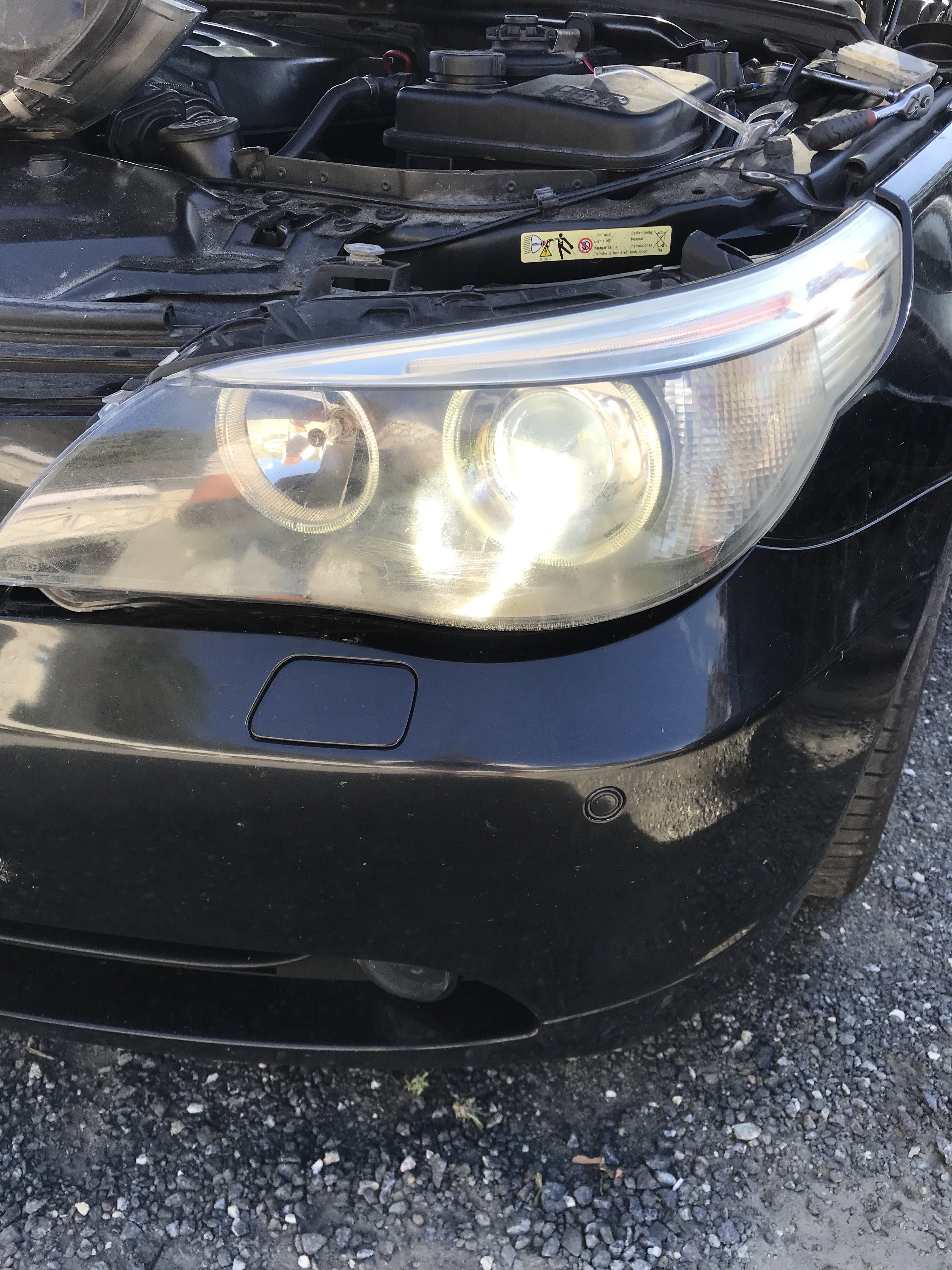

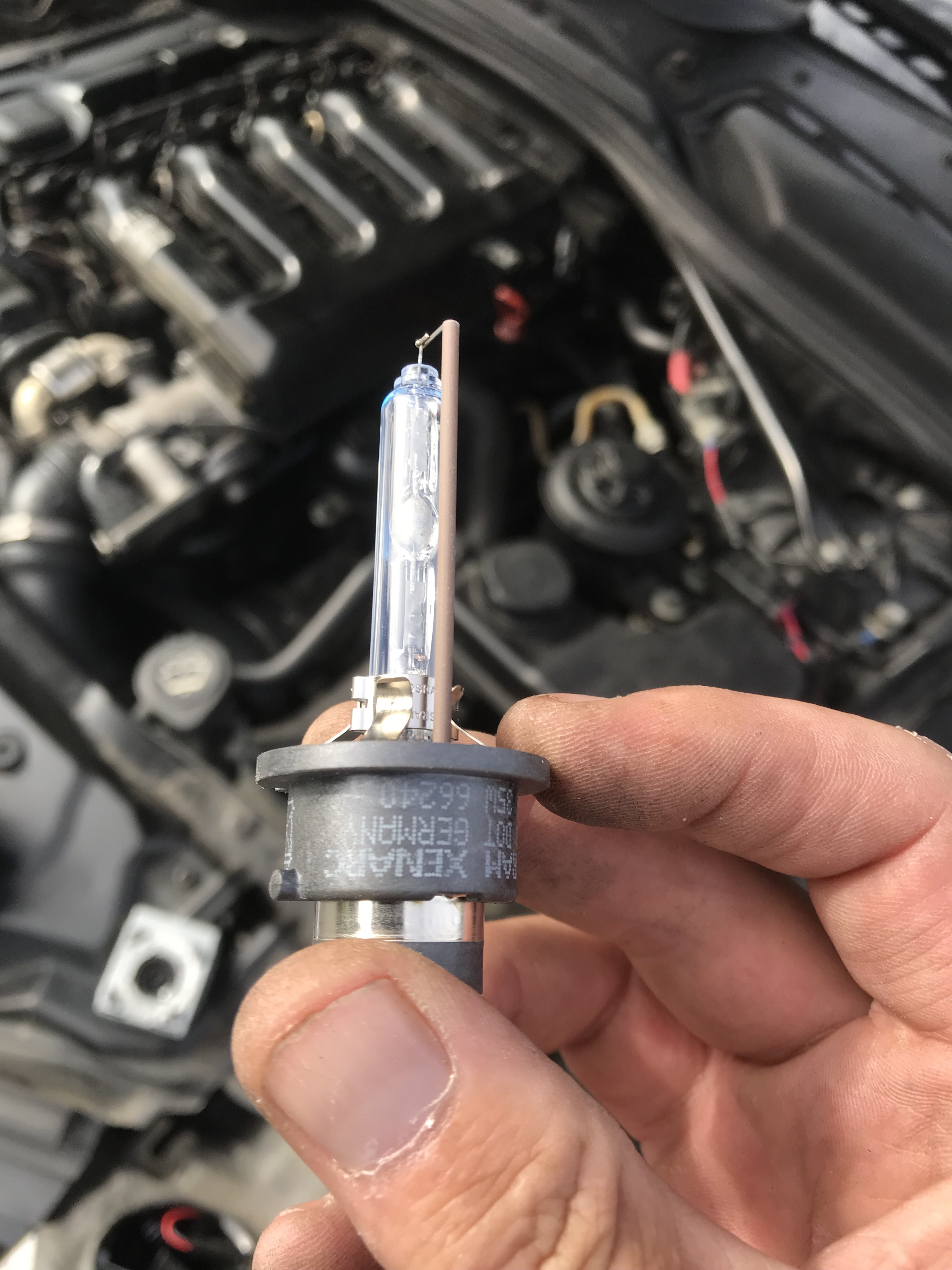

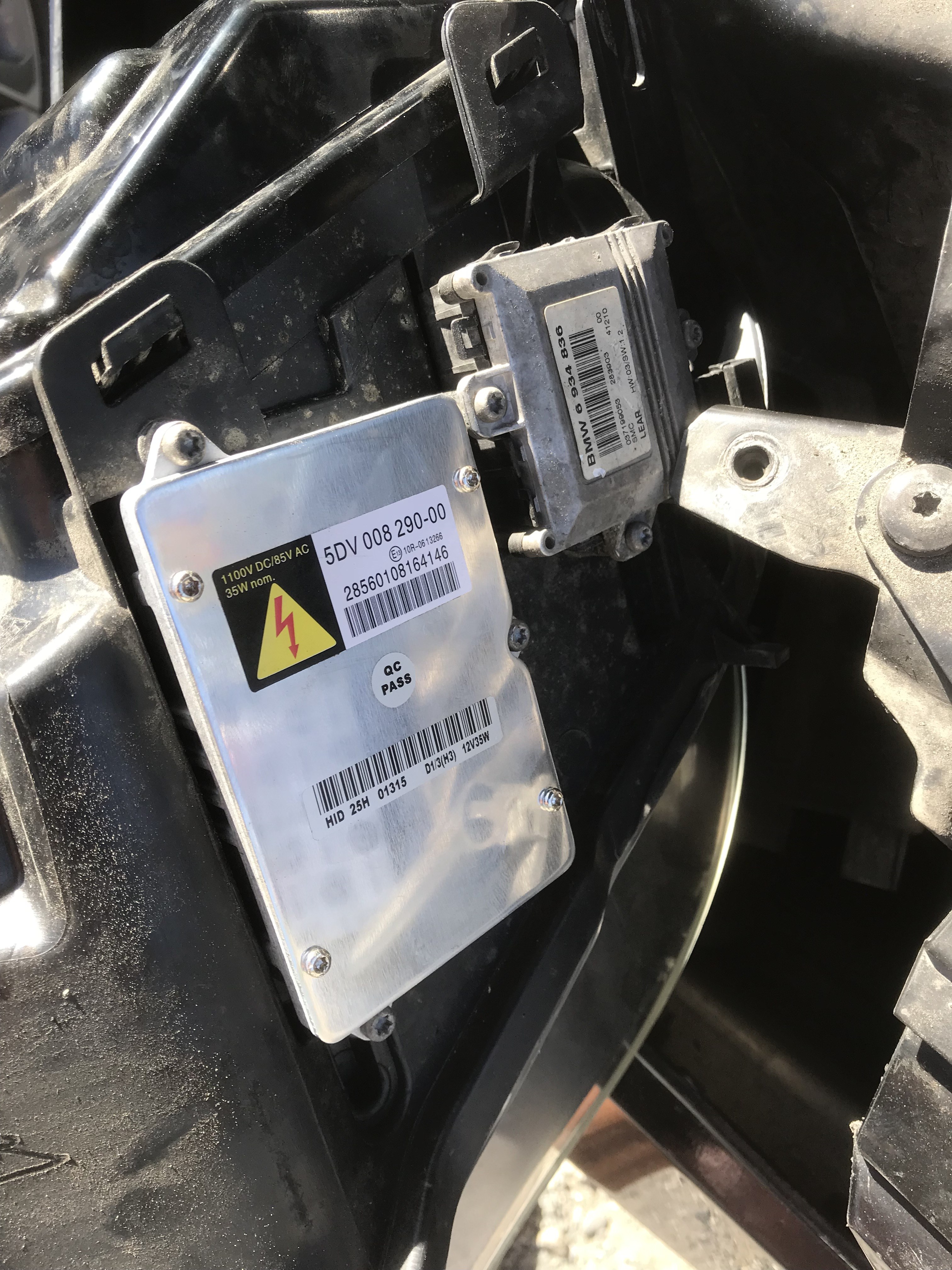

sveigis Skrevet August 17 Forfatter Skrevet August 17 Man blir aldri arbeidsledig med bil !! Som sagt så fikk jeg dipped beam failure left side her for 14 dager siden . Noen ganger så virket nærlysene og andre ganger ikke . En ting som er sikkert så må lys være iorden så regnet med det at det var så enkelt som en pære . Men hos meg er ingenting enkelt .. Det som er en bagatell er alltid noe annet hos meg og typisk nok denne gang og . For jeg tenkte at hadde pæren vært gåen så hadde man fått varsel for bulb failure eller noe . Uansett man måtte ut og sjekke demontering : Etterhvert kom pæren ut : Og for og forsikre meg om at det var pæren ,så flyttet jeg den over på andre siden og den virket .Fader …. Da er det noe annet selvsagt !Selvfølgelig er det jo det . Det jeg må gjør er og flytte over deler fra virkende lykt og over til syk lykt . Tenneren eller hva det er bak pære ble byttet uten resultat . Det jeg gjorde da var og bytte disse boksene om hverandre : Da skjønner dere : Så da er feil funnet og feilen ligger i en av de boksene . Er sikkert noe som kan fikses men der melder jeg meg ut ,så får finne noen brukte og sette på . Så om noen har en delelykt som dere vet har virket ,så si ifra .😊 Hvertfall godt og faktisk finne ut av det uten problem ,det sagt timene går når man holder på . Ser noe trist ut her med hengende lykter : Når dette er iorden må man igang med polering av lykter igjen sånn at den er klar for høstmørket 😊 Marius2002, eivi91, E39_Cato og 1 annen reagerte på dette 4

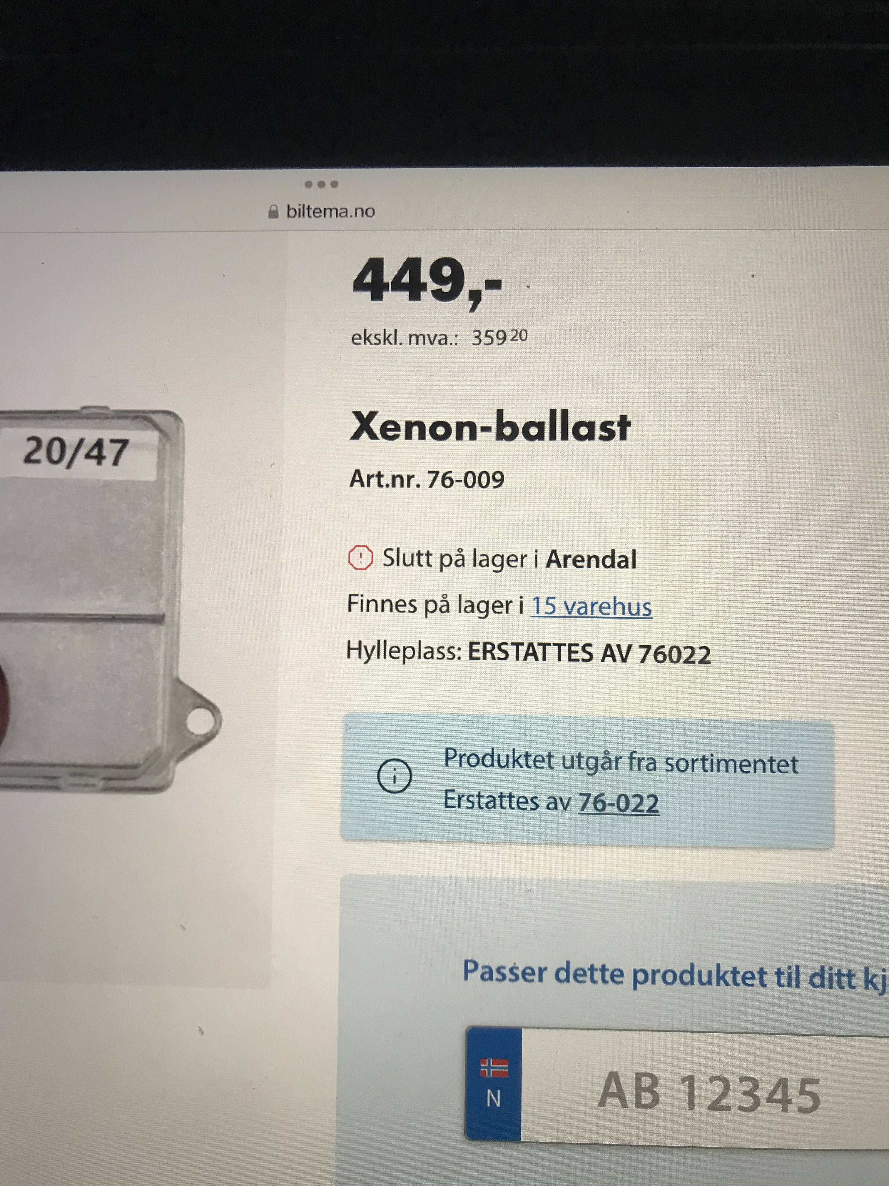

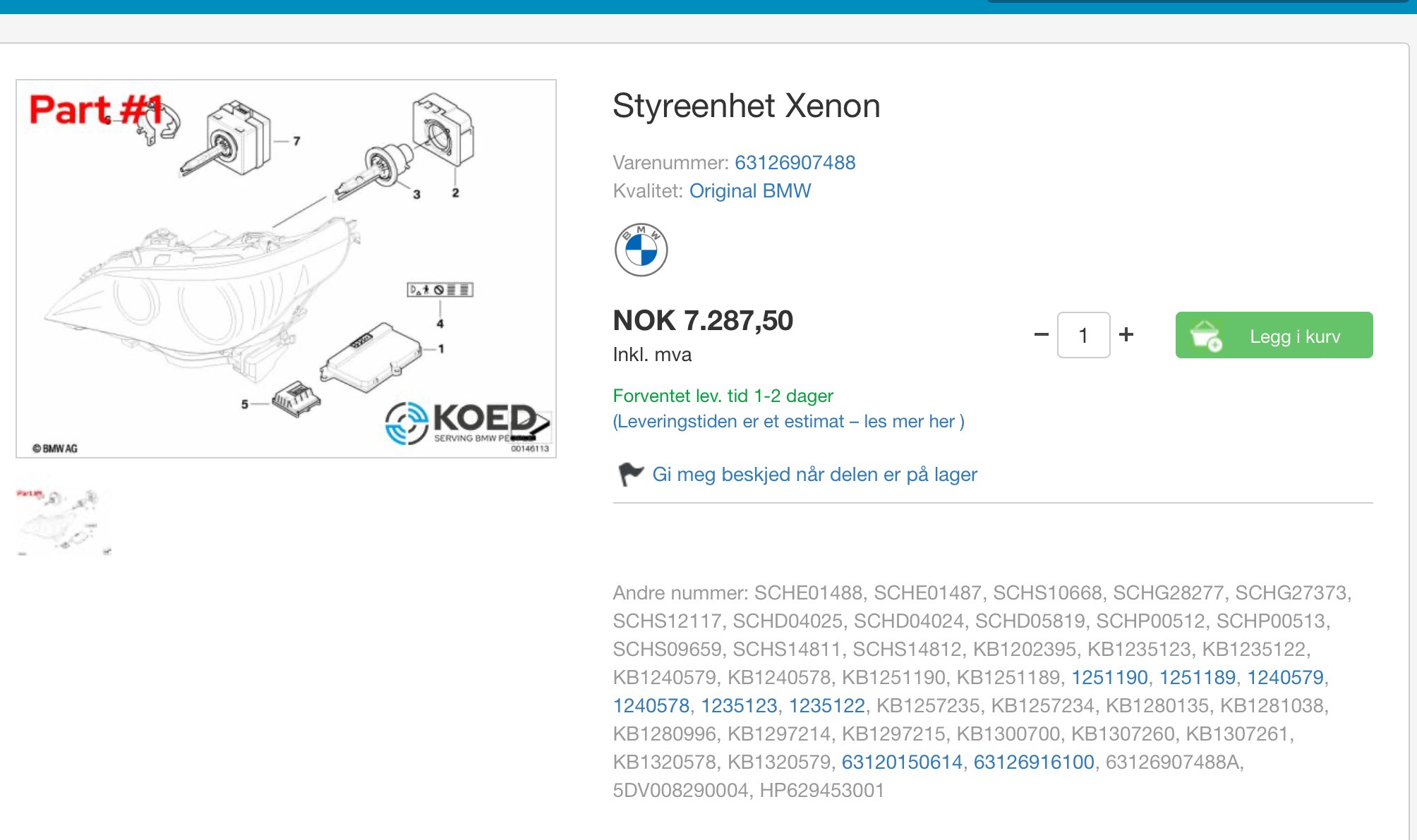

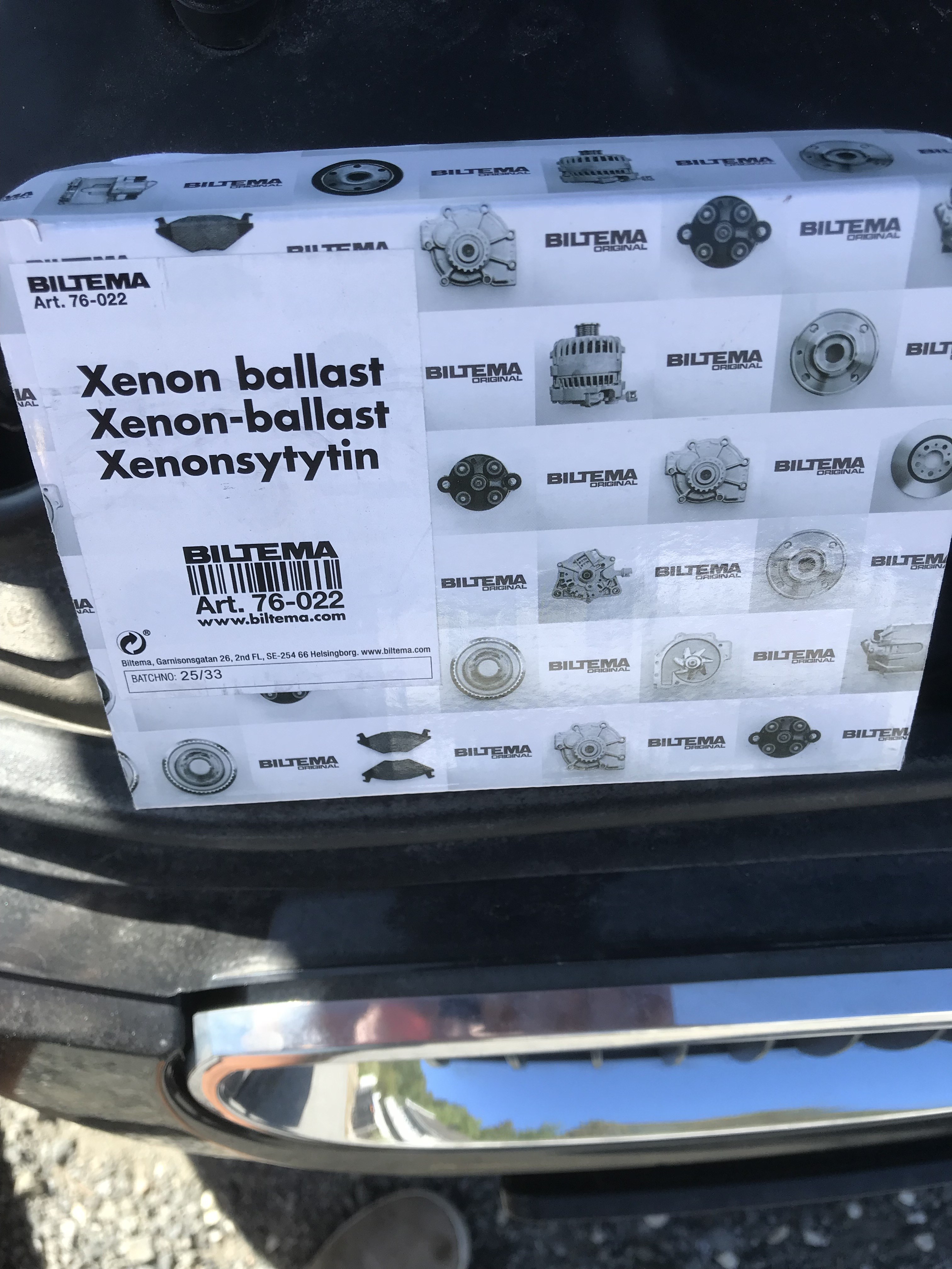

sveigis Skrevet August 18 Forfatter Skrevet August 18 Dagens lille oppdatering . Kan starte med e61en . Tok en tlf runde på diverse plasser og hørte etter ballast til lykten da det er en stor sjans for at den er ødelagt dvs ,det må det være siden den virket når den ble byttet 😊. Sjekket for morroskyld hva den kostet ny fra Bmw og versegod : Ganske voldsomt ikke sant ? Da kan man kjøpe mange på Biltema for den prisen : Var en som sa at gå på Biltema noe jeg ikke trodde men jaggu så hadde de der 😅 Så Biltema blir det . Jeg måtte ned på Esso på Fevik da jeg fikk tlf fra innehaver der at de hadde en kunde med x3 som ikke ville starte . Jeg tok med diagnosen min ,men obs porten var død på den så da måtte jeg sjekke den på min . Og foruten fire glødeplugger så får jeg altså denne : Som igjen betyr at jeg har kjøreforbud på den inntil jeg får fikset alt på den . Bilen skulle vært begynt på for lengst men han som skal hjelpe meg og skru ,har ikke hatt tid . Nå er det sånn her at noe kan jeg gjøre selv så må sette igang . Passer dumt pga ville hatt e61 til Oslo til helga . Så da får vi ta Treg 18 inn:.😊😊 Jeg og Mini skal på Bjerke på 90 s show og det gleder jeg meg til 😊. Om dere ser en grå e91 som røyklegger e18 fra Drammen og innover da vet dere hvem det er . Neida ikke så ille . Apropos e91. Etter hjerneslag er trim aktivitet en del av hverdagen og nå er jeg så lei av Fevik ,så bevegde meg til en koslig naturplass mellom Fjære og Grimstad som heter Dømmesmoen : Og bort dit ble det altså denne: Og fruen var med på tur som dere ser 😊. Så nå skal jeg shine den opp sånn at den er klar for Østlandet til lørdag .

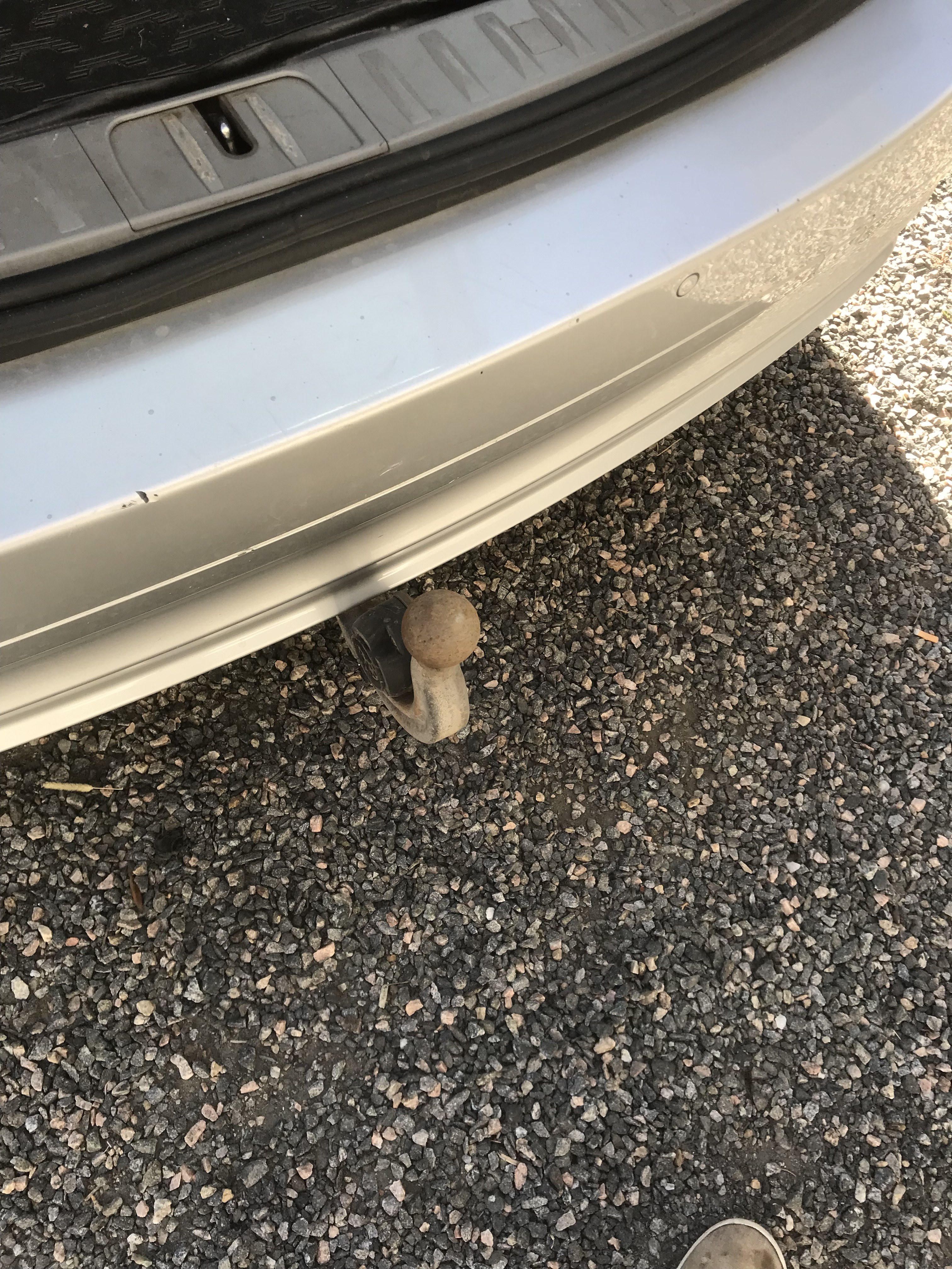

sveigis Skrevet August 26 Forfatter Skrevet August 26 Da har man tuklet litt med begge bilene men var 530d som var hovudfokuset . Som sagt så lå det mer eller mindre i kortene at det altså var denne ballasten som kan gjøre at lykt ikke virket . Hvertfall 7000+ på Div Bmw sjapper og 459 kr på Biltema ! Kan kjøpe endel for den prisen ikke samt ?😊 e91 ble tatt opp og da hadde jeg privatsjåfør : Så etter en runde med øvelseskjøring ,så var det hjem for demontering : Ny del : Montert og passet 10/10: Så the moment of truth……. Und: Nydelig faktisk at ting kan løses seg 🙌🙌🙌. Jeg må kjøre søppel snart og måtte se om hengerfestet på Treg 18 virker . Og man kjører jo ikke noe dritt selvsagt ,har jo el 😅😅: Og det poppet ut det : Og forsvant like fort inn : Denne bilen klarer vel snaut og dra et ølbrett ,så får man se hvor mye man laster på hengeren til uken . Fikk omsider satt sammen alt av callipere jeg har nå etter jeg fikk nye sett med tetninger og div. Klar for montering : Ferdig : Dette er jo calliper foran til 1 serie og den bakre både en og tre serie . Tenker dette havner ut for salg da jeg ikke har bruk for det ,ser bare😊 Jeg fant ut at det er 21 dager siden e61 har sett vask og det vises : Panser : Så fant frem en svak blanding med Surfex og dynket opp til vinduer og panser . Spyle av og sette igang . Etter en stund ble det ren bil igjen og med Meguiars QD ble det jo sprudlende og levelig igjen : Bakre del: Front ren og blank igjen : Andre siden : Så en liten tur for og sjekke at Biltema delen fortsatt virker og som dere ser ikke noe varsler her : Når jeg var tilbake tok jeg og tørket krinkler og kroker på bilen og feks her : Det holder rust unna og kanskje derfor utsatte plasser på disse bilene holder seg bra ?: Andre siden : Som sagt godt og få gjort litt på den men venter fremdeles på det viktigste nemlig storskruing . Men tenker jeg starter selv med feks bremser foran . Det er jo ei fin økt før lunsj en dag 😊 Ikke vært oppe på tre år og 40000 km så tenker det er på tide . Altså jeg snakker om foran 😊. Og da tilslutt to rene 5ere :• Satser på noe mer herifra nå en av dagene 😊 paukri, eivi91, mr.pingu og 3 andre reagerte på dette 6

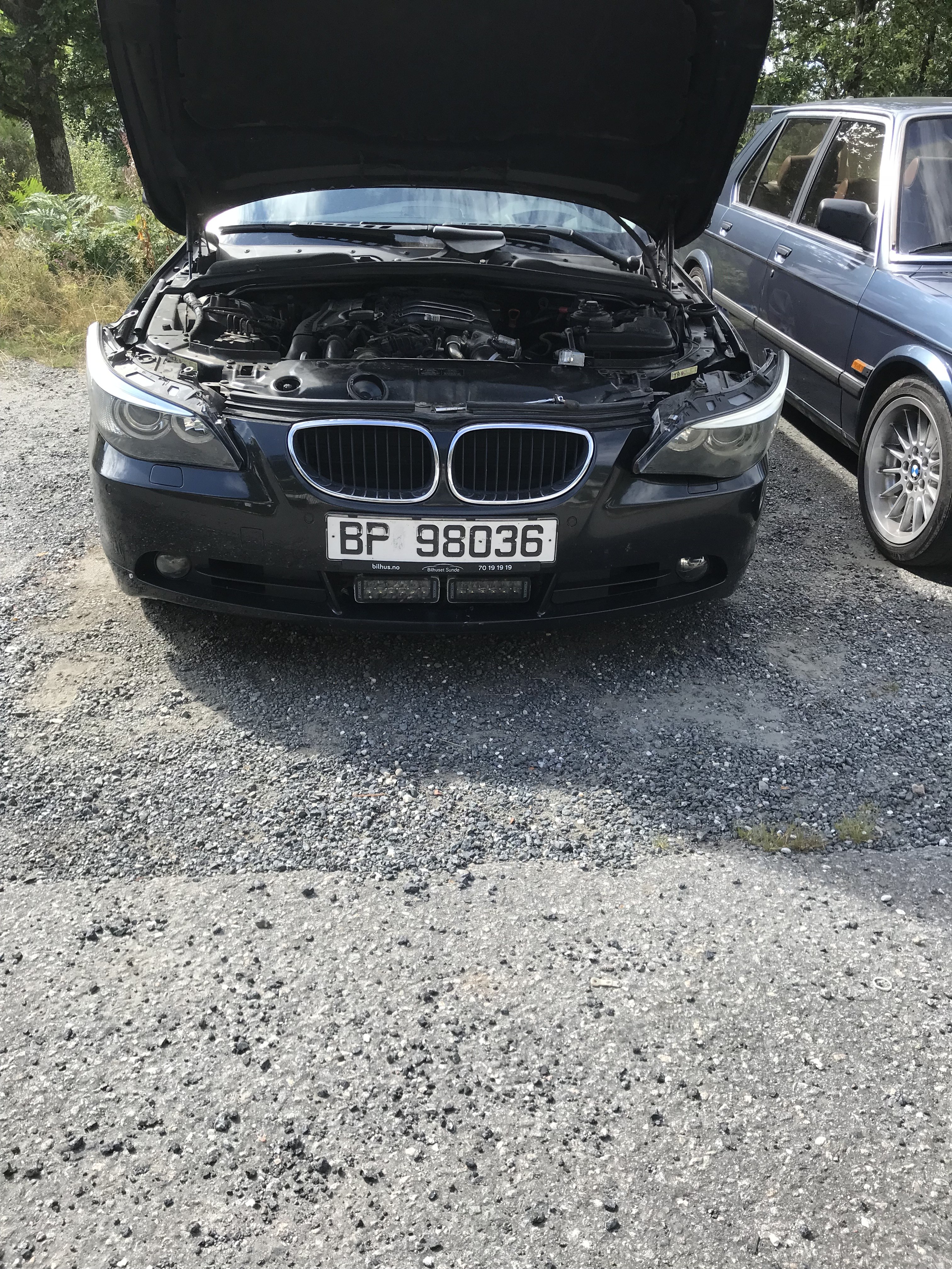

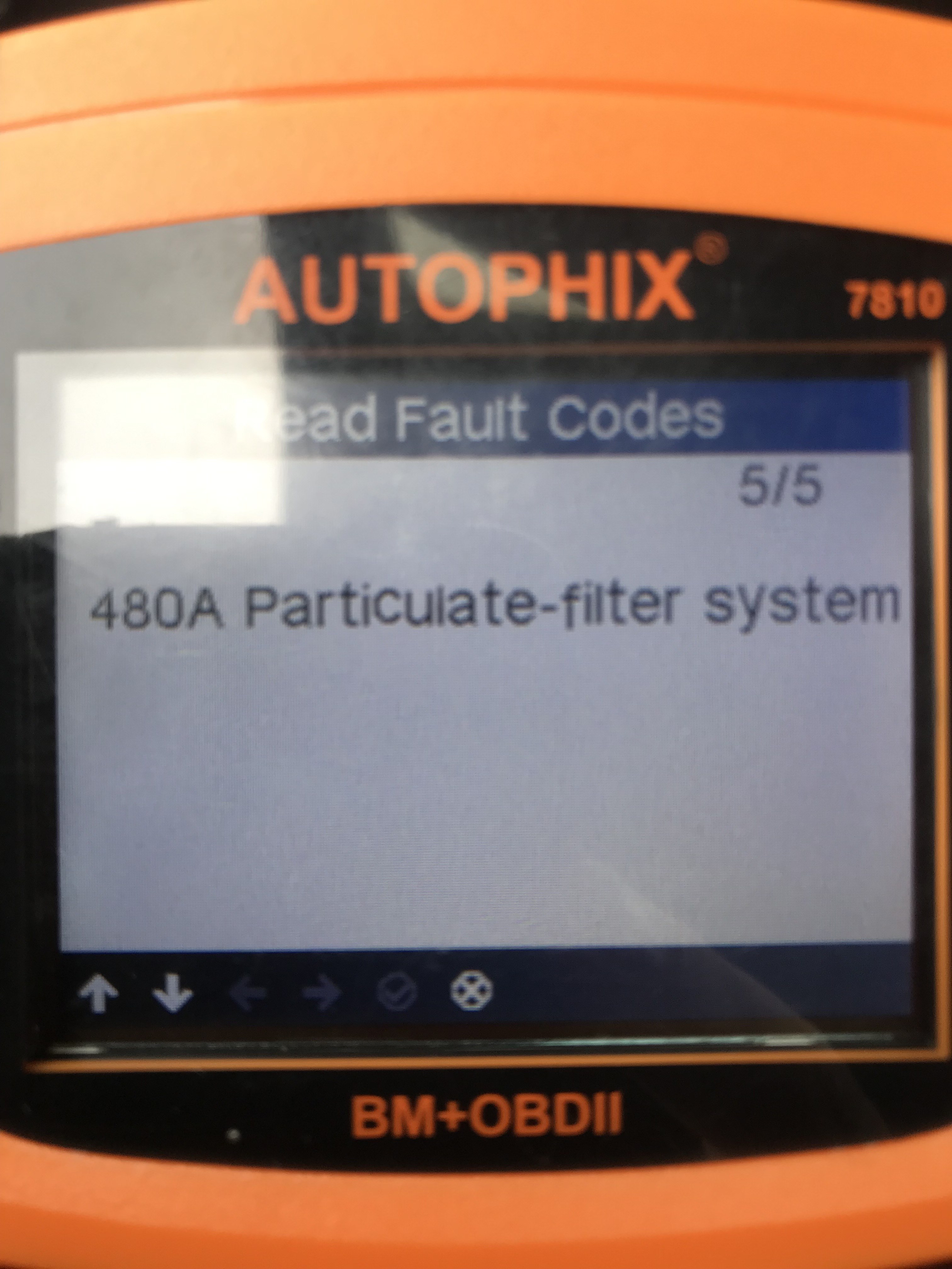

sveigis Skrevet August 29 Forfatter Skrevet August 29 Det er helg her og siden det ikke har vært så bra vær ,har dagen gått med på først få planlagt litt skruing på denne : Og det fikk jeg gjort idag 😊😊 Ikke uken spm kommer men uken etter det så skal denne bilen få seg en skikkelig runde med nye deler og her blir det mye kan man si . Følgende : -Innsug av og alt nytt av OEM glødeplugger og relé . -Gå over vakuumslanger . -Bytte nye pakninger på innsug . -Ny manifold med tilhørende pakninger . -Geneerell sjekk av motor . Er toppdekselpakning dårlig skal den og byttes tenker jeg . Oljeskift med filter vil jeg og ta da sånn at jeg får byttet sensor . Små ting som bremser fikser jeg selv denne uken 😊 I forbindelse med fiksing så må vi og da få sjekket baktrykk angående evnt en tett dpf . Så eu kontroll . Blir stor stas og få denne opp og 110% nikke . Men mye kan jeg gjøre selv som sagt og bremser tar jeg nå fort som fy .😊 Ellers så må man jo passe på hverdagsen her i huset altså : En bil som brukes hver dag må og holdes ryddig innvendig og siden fruen ikke er hjemme ,kunne jeg bruke tid på den innvendig . Det ble støvsugd og ryddet og etterhvert får man ren bil : Hjelper så godt når grått og trist interiør blir holdt rent : Føresiden : Det ble ikke vasket noen matter idag bare tørket rene 😊. Jeg gjorde en jobb her i sommer på alle dørsidene. Renset alle flatene med plastic devil så ble de behandlet med Meguiars . Dette har holdt seg og grått er fremdeles veldig grått altså sånn man skal ha det : Igjen om man kan få fjernet all dritt og lort og få frem fargen som skal være der ,lever jeg lett med dette 😊. Det som og er greit om man holder ting noenlunde ,så trenger man jo heller ikke og gå løs bestandig med div midler . Idag kun en mikrofiberklut på alt overflater : Og enkelt og greit ferdig : Somsagt hverdagen går sin vante gang med denne og bortsett fra oljeforbruk så er den genial på alle sett . Igjen drivstoff forbruk er jo genialt . Jeg må få tatt andre siden og mtp evnt rust sånn at det og blir iorden . Så blir det rustfjerning på karroseri etterfulgt av lakk og polering . Da er den nok mer enn god nok😊 Marius2002, Ampera, Gnukkelars og 3 andre reagerte på dette 6
Mortenej Skrevet Søndag kl. 15:01 Skrevet Søndag kl. 15:01 Så du var her oppe sist helg Gikk glipp av - Var nede i sona di for konformasjon og jubileum Tenk at BMW skal ha neste 20x gangen for denne mot Biltema. og ser ut til at de er produsert etter samme fysiske spekk også. Noen i en deledisk som gremmes litt? Godt du fikk ordna det og ser helt orginalt ut. Ser det blir innsatts på E61 Sprekk i eksisternde manifoil som er årsaken til storjobben her sveigis reagerte på dette 1
sveigis Skrevet Mandag kl. 05:12 Forfatter Skrevet Mandag kl. 05:12 14 timer siden, Mortenej skrev: Så du var her oppe sist helg Gikk glipp av - Var nede i sona di for konformasjon og jubileum Tenk at BMW skal ha neste 20x gangen for denne mot Biltema. og ser ut til at de er produsert etter samme fysiske spekk også. Noen i en deledisk som gremmes litt? Godt du fikk ordna det og ser helt orginalt ut. Ser det blir innsatts på E61 Sprekk i eksisternde manifoil som er årsaken til storjobben her Sent svar men ja stemmer det og det var så gøy 😊 Stemmer det var den helga det ja ,neste gang Morten er det kaffe og prat uansett Oslo eller Sørlandet , Det er ganske ekstremt ja det der og var som kompisene mine på Bmw sa at man er bra tullete om man kjøper andre plasser . Det verste er at jeg har ikke hørt eller lest noe heller om de ,uansett kan jo bytte ofte . Ja nå blir det full pupp på denne og det gleder jeg meg til . Denne er så bra ellers at nå må 200000 km røsket taes . Huff har så lyst til og montere Downpipe på den men orker ikke styr på eu kontroll . Skal hvertfall bli godt og få ting gjort og bli ferdig .😊 Mortenej reagerte på dette 1
*MrB* Skrevet Mandag kl. 07:24 Skrevet Mandag kl. 07:24 Du må oppdatere om boksen fra Biltema holder over tid også. Er jo litt skeptisk til denne typen deler fra Biltema. Absurd prisforskjell på en del som ser ut til å komme fra samme båndet.... sveigis reagerte på dette 1
Haug530D Skrevet Mandag kl. 13:44 Skrevet Mandag kl. 13:44 6 timer siden, *MrB* skrev: Du må oppdatere om boksen fra Biltema holder over tid også. Er jo litt skeptisk til denne typen deler fra Biltema. Absurd prisforskjell på en del som ser ut til å komme fra samme båndet.... Husker det selv fra tiden min med E39 at xenon og tennere var dyrt, husker jeg bestillte tennere fra en Kinesisk side til min e39 husker ikke hva siden het men det var sikkert noen herifra som foreslo den, sikkert noe wmn eller noe, de var heller ikke tilpasset til E39 så måtte ha noen overgangskabler, men de virket iallefall ut den tiden jeg hadde E39 (Har i senere tid kjøpt meg en ny selvfølgelig ) *MrB* og sveigis reagerte på dette 2
sveigis Skrevet Mandag kl. 15:14 Forfatter Skrevet Mandag kl. 15:14 7 timer siden, *MrB* skrev: Du må oppdatere om boksen fra Biltema holder over tid også. Er jo litt skeptisk til denne typen deler fra Biltema. Absurd prisforskjell på en del som ser ut til å komme fra samme båndet.... De skal jeg gjøre og egentlig enig med deg . Men lommeboken min var totalt uenig at jeg skulle bruke over 7000 når jeg kunne kjøpe lik til 459. Det blinker ikke og ikke blafrer heller så det er jo godt . Hehe ja er det jeg og ser . Og det er jo det som er Biltema på sitt verste eller beste. Man kan jo risikere og få bra kvalitetsdel bare det originale er slipt bort . *MrB* reagerte på dette 1

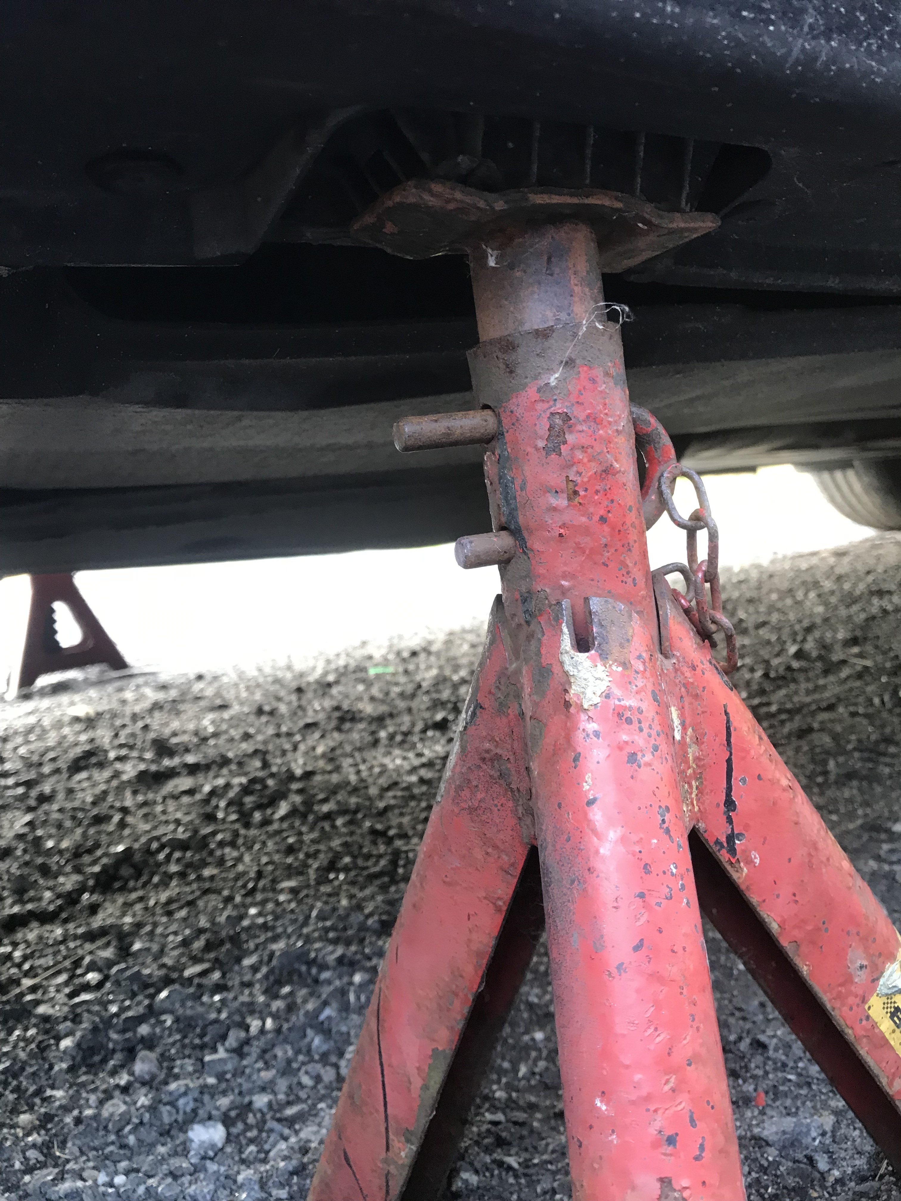

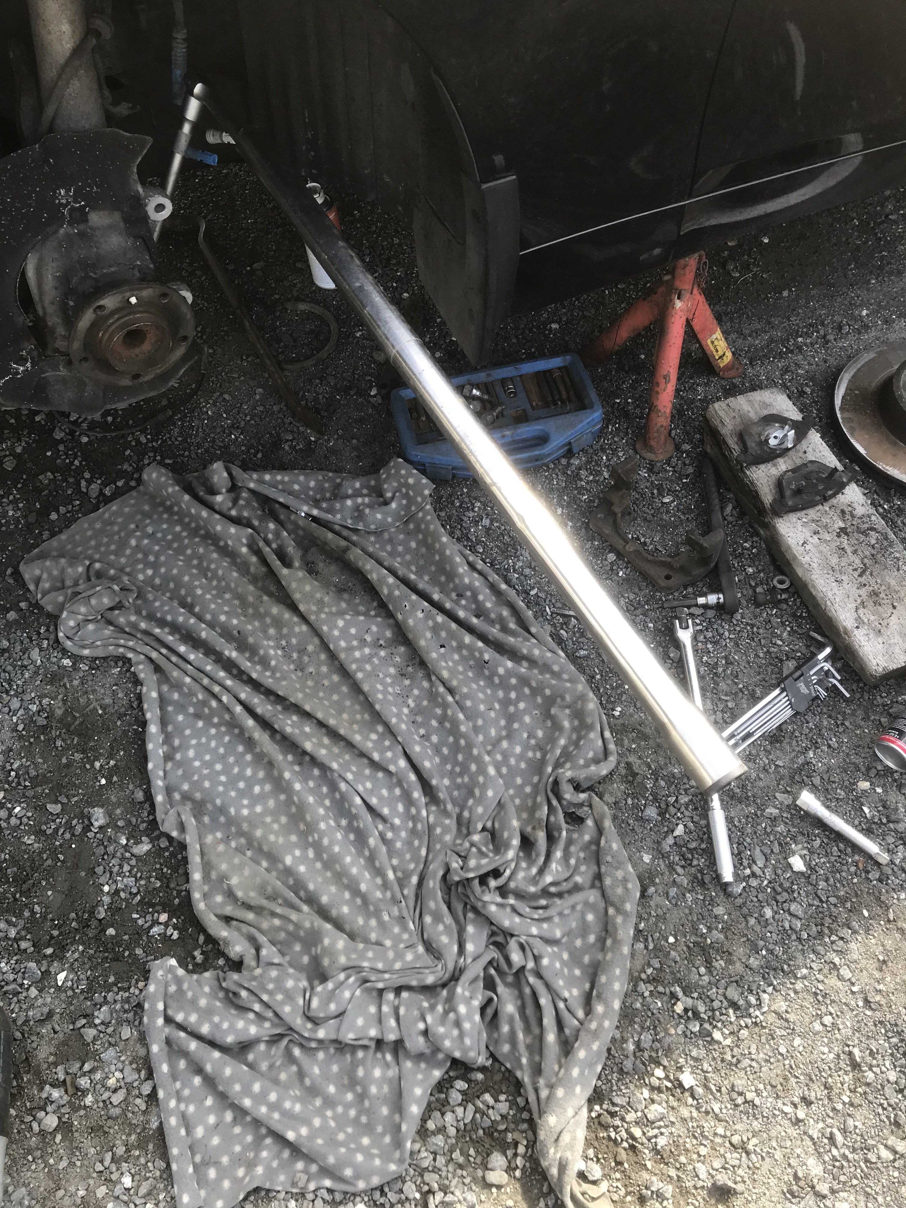

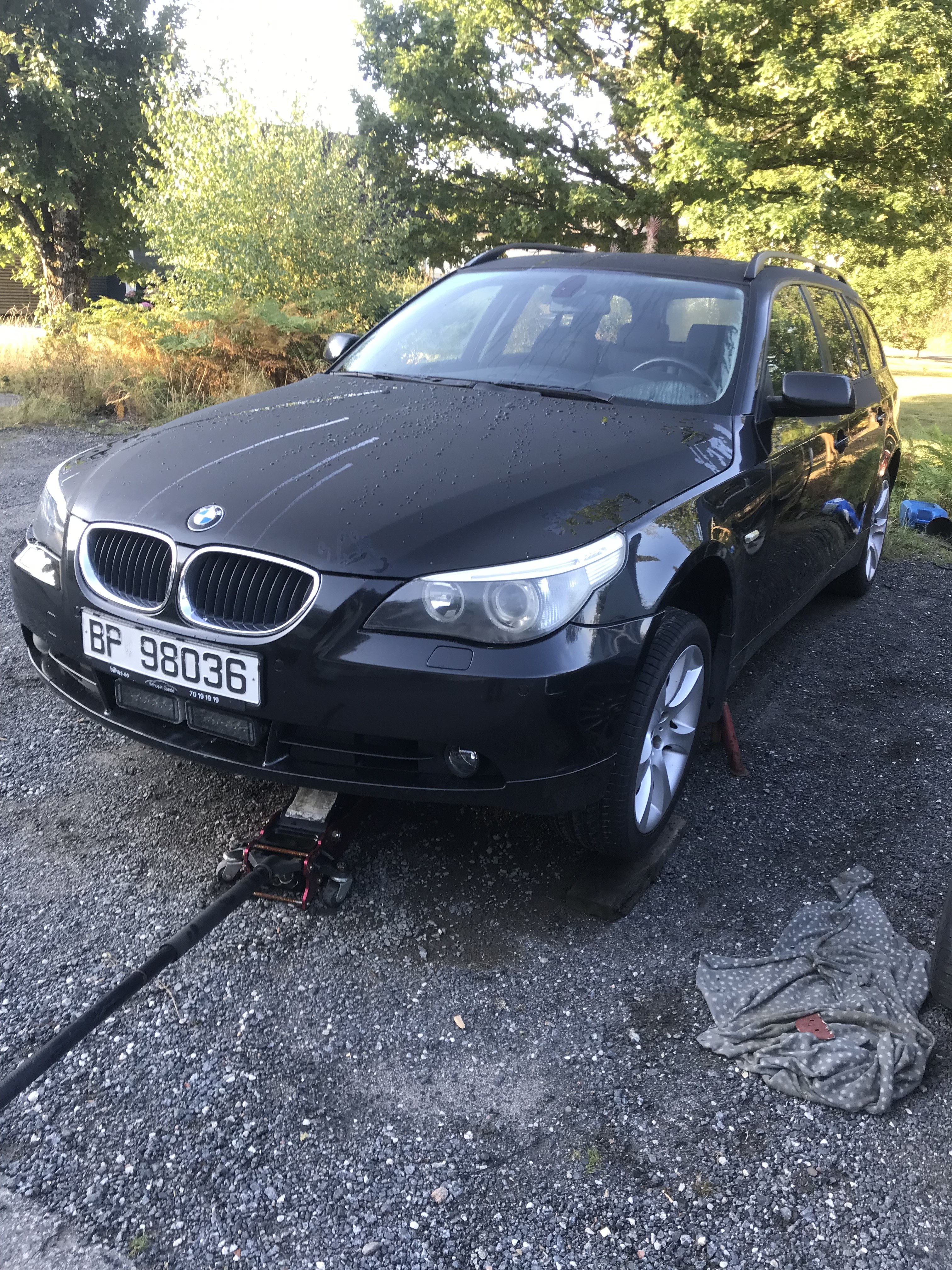

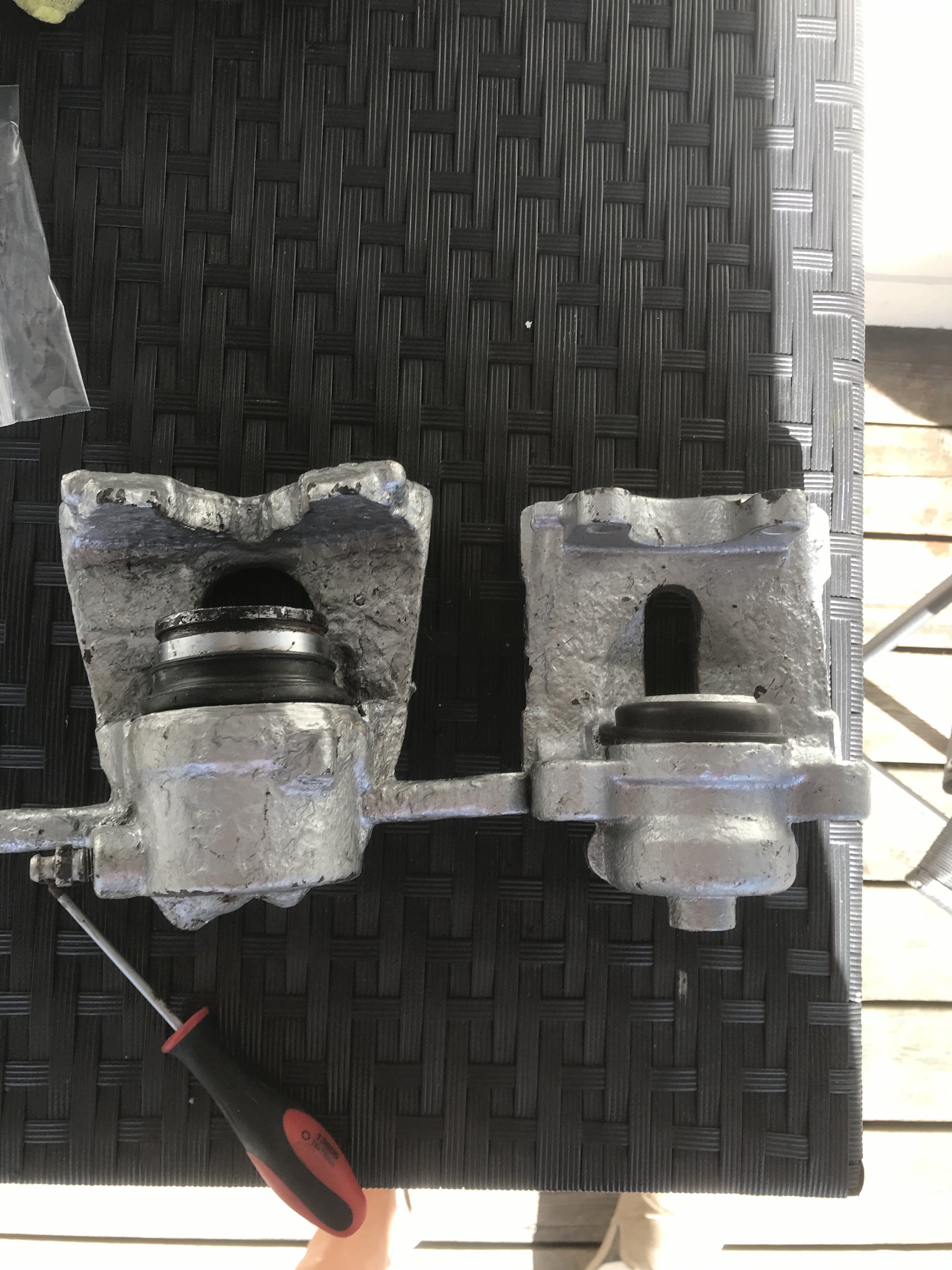

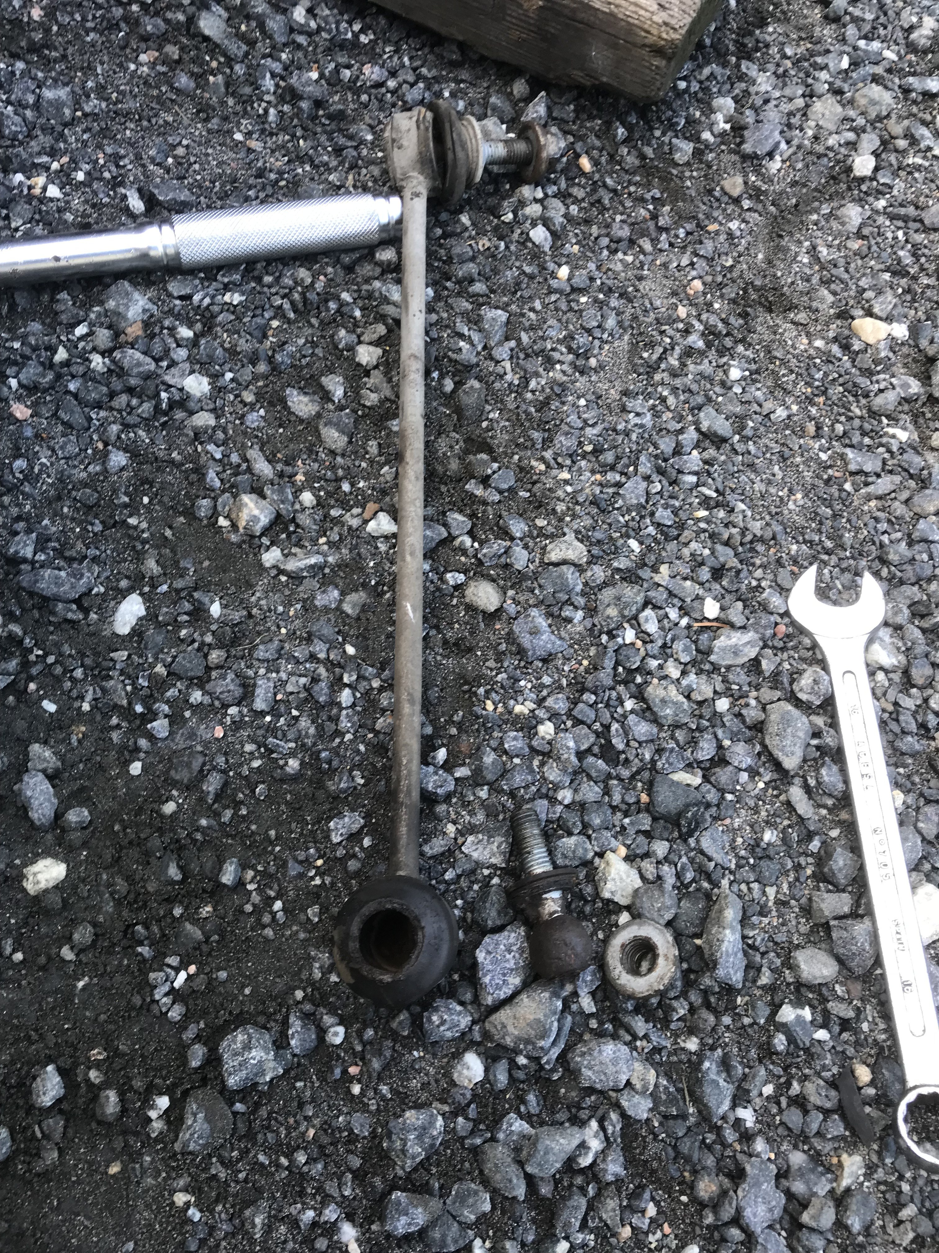

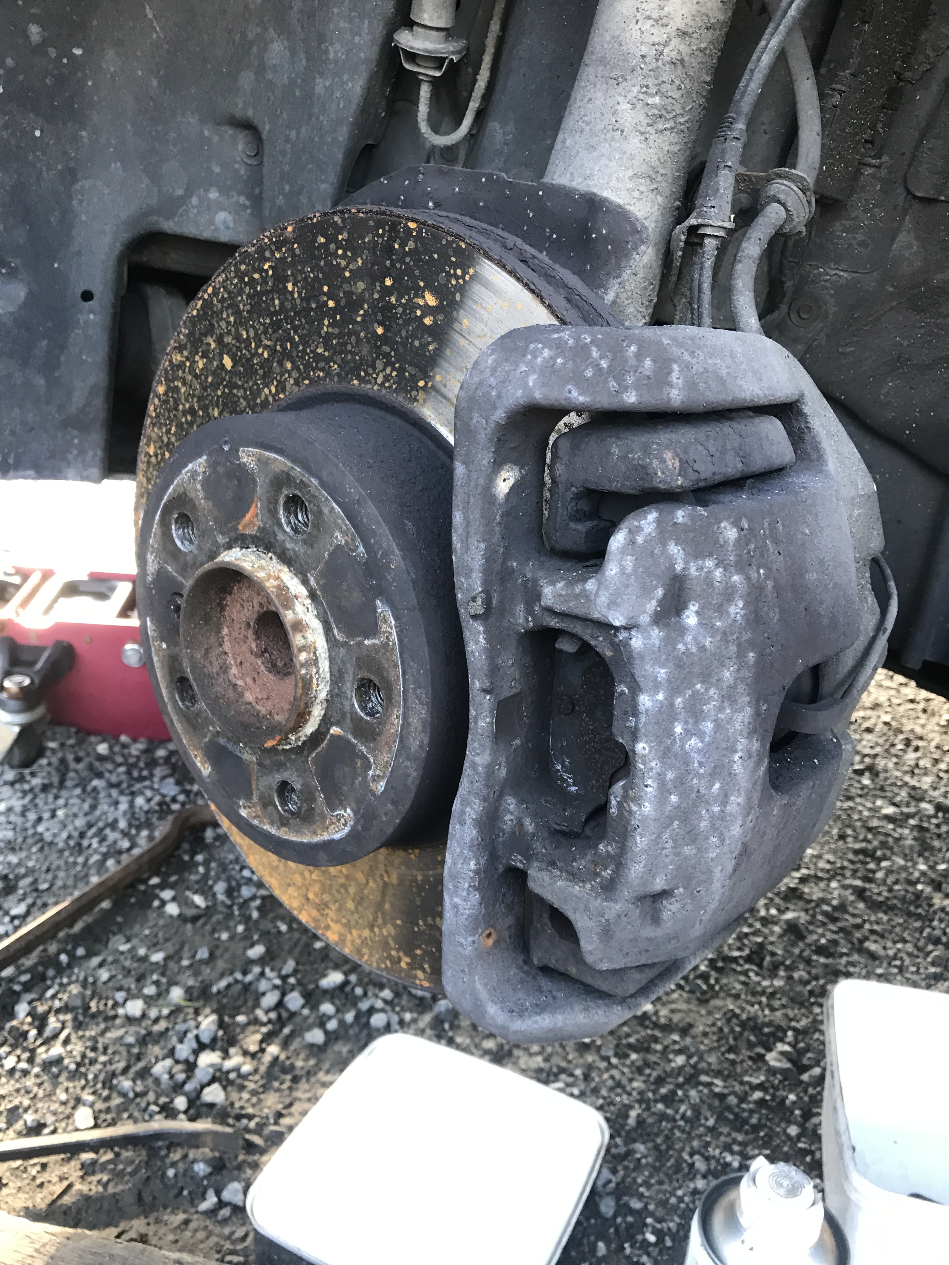

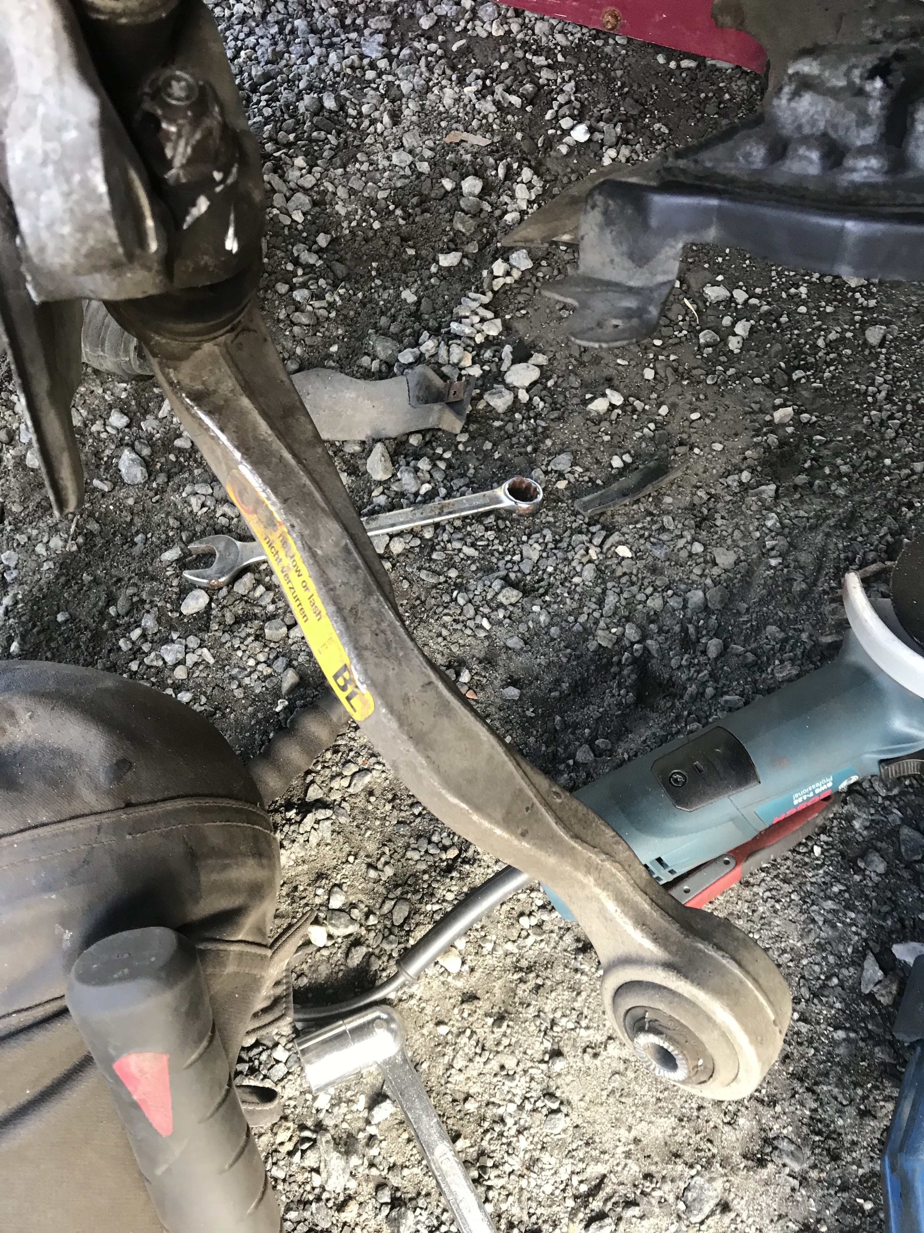

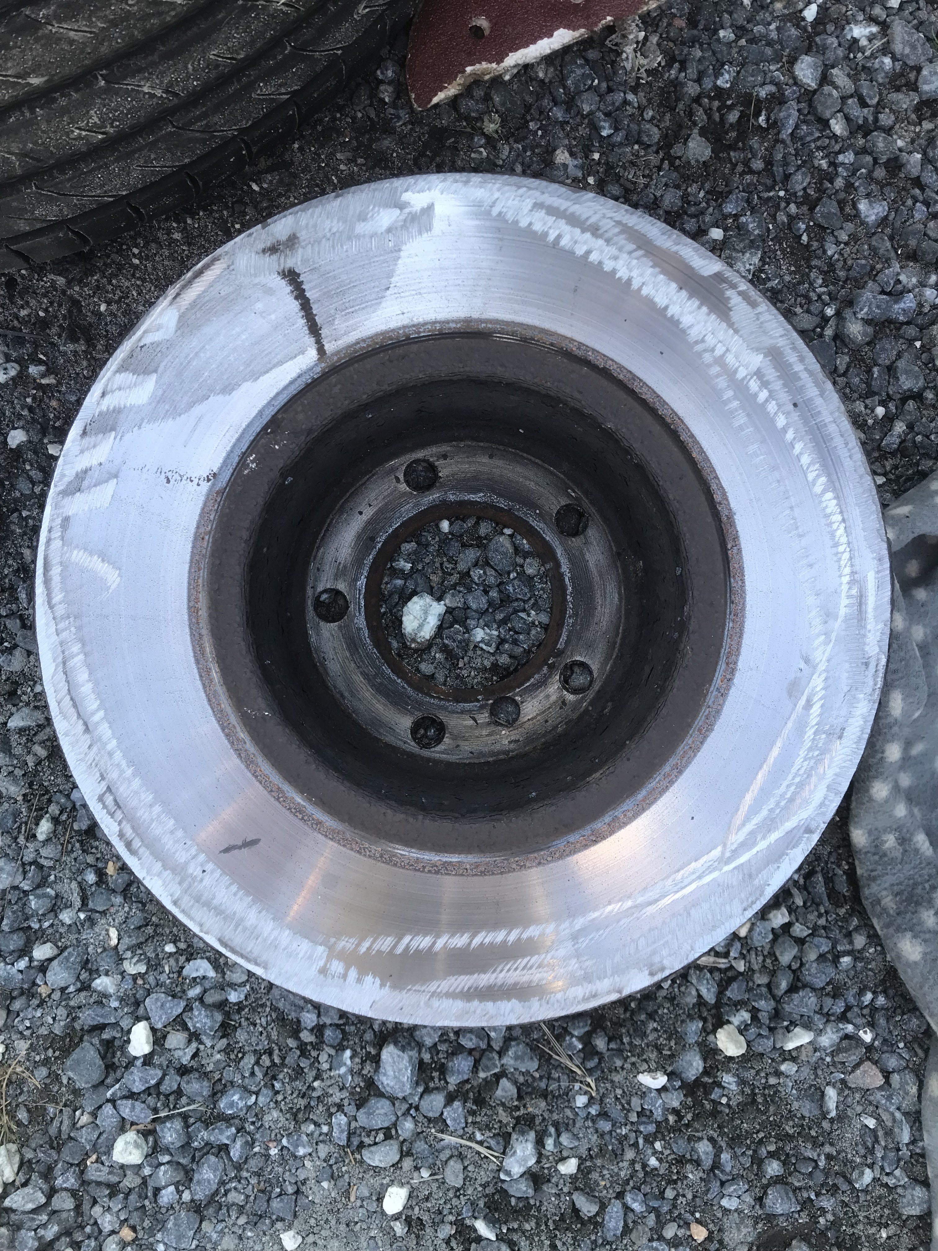

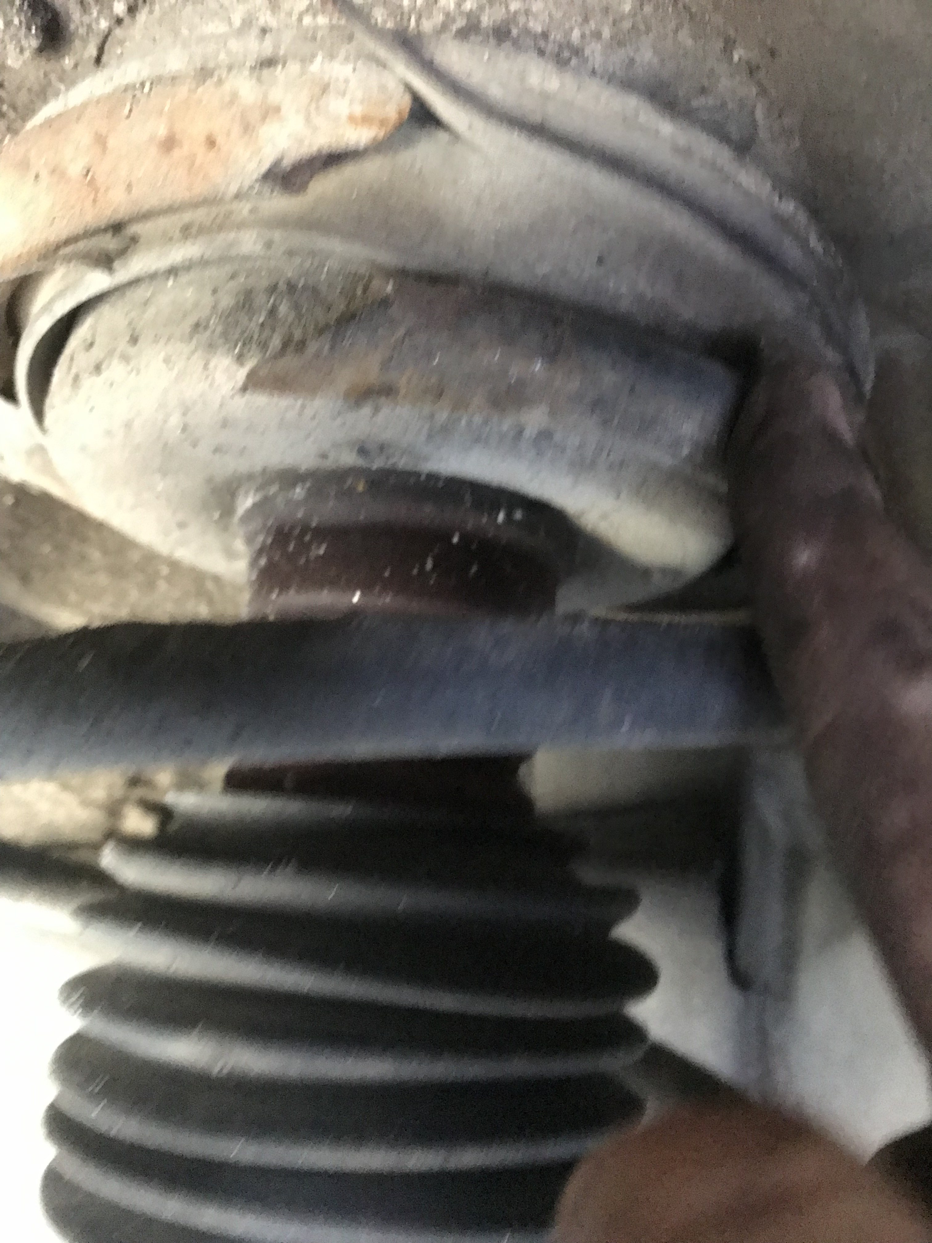

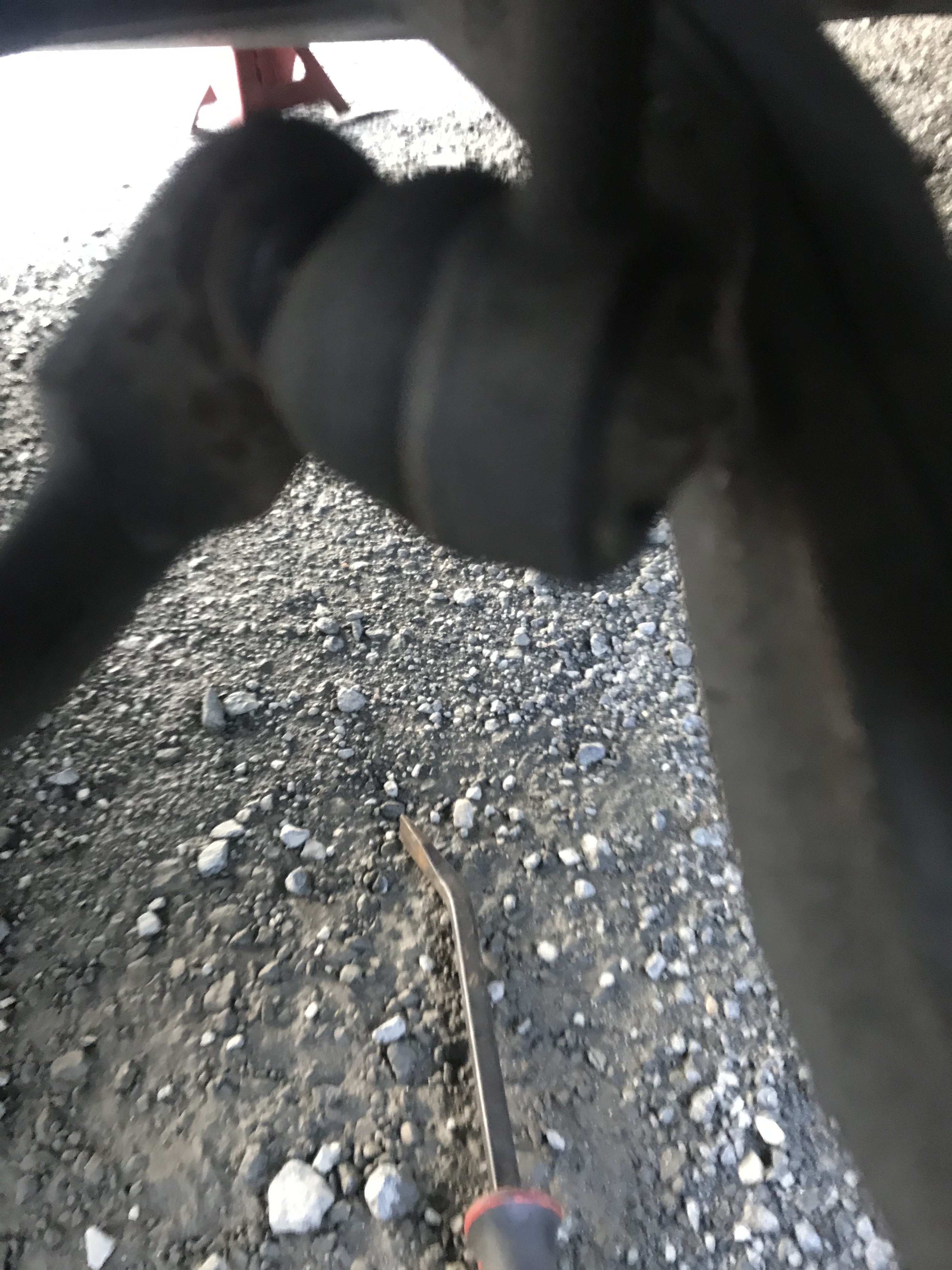

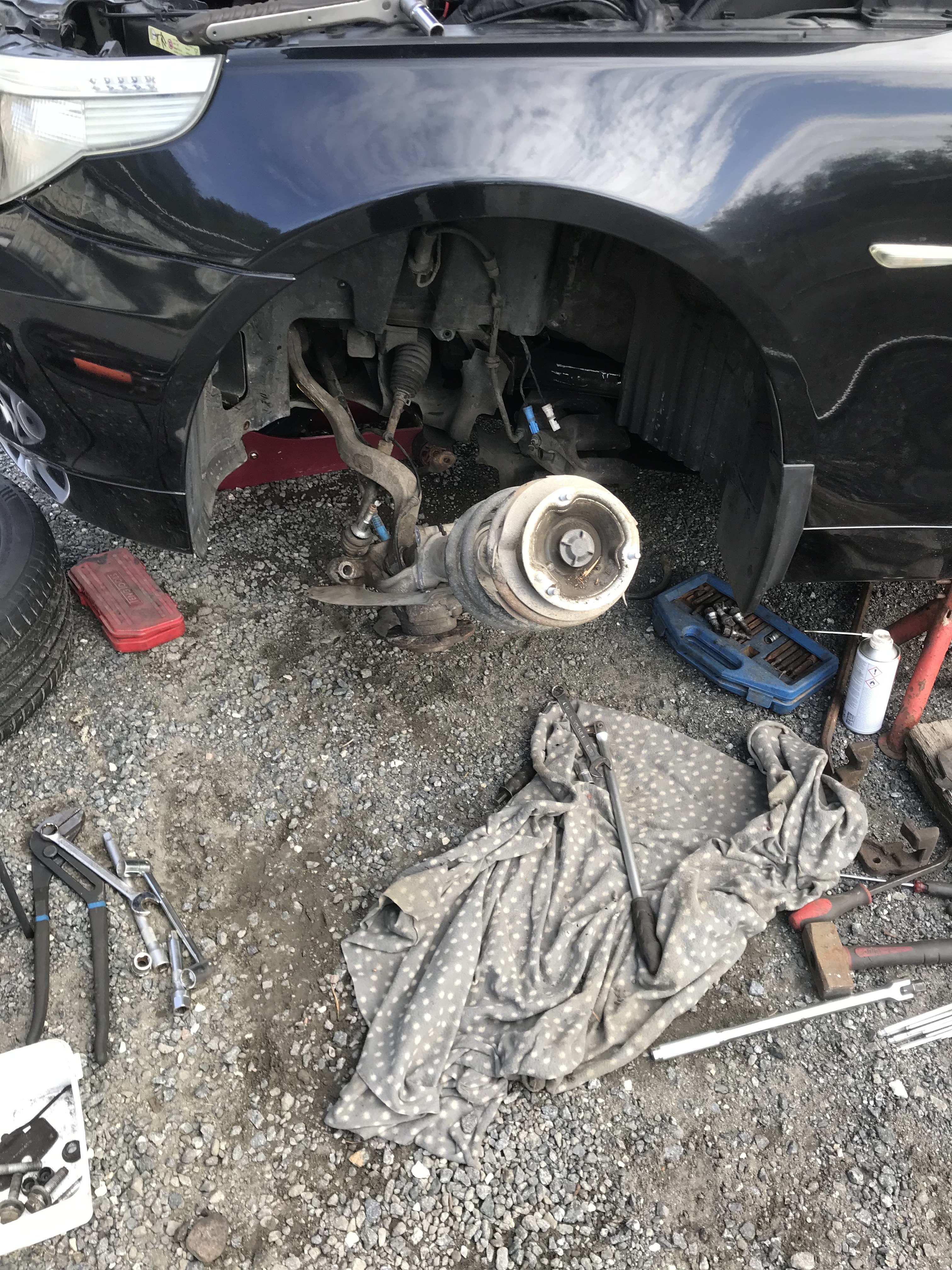

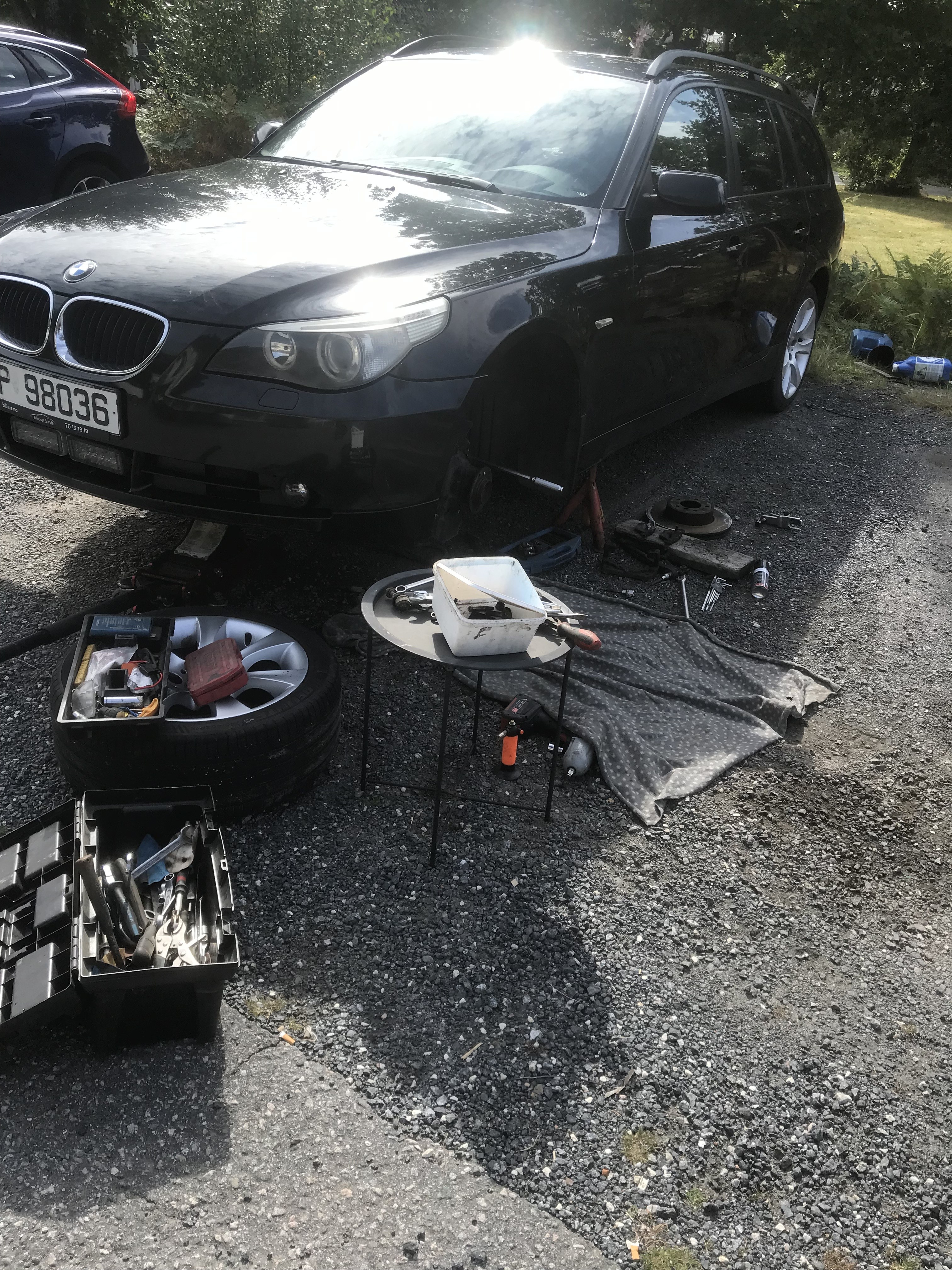

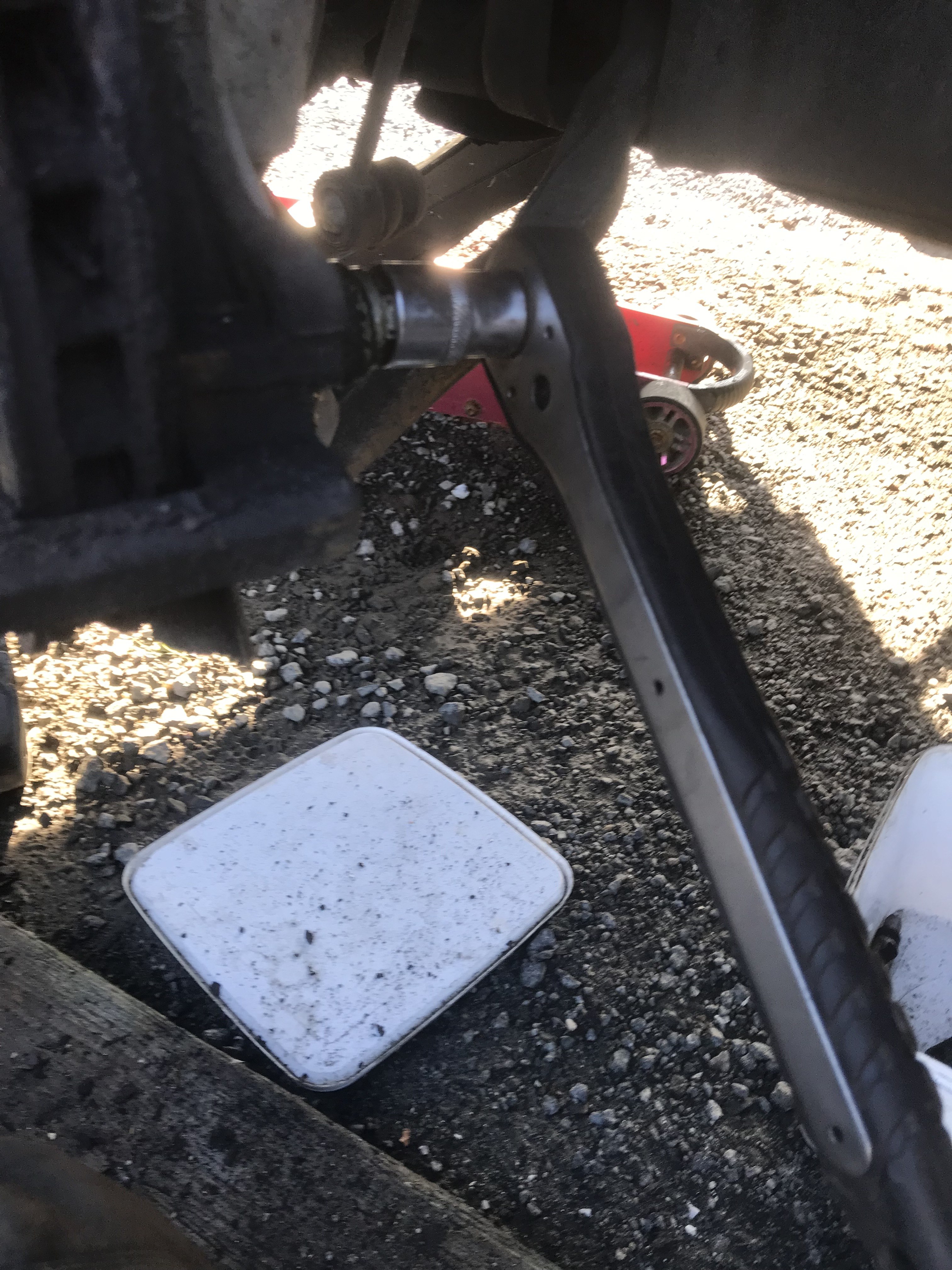

sveigis Skrevet Mandag kl. 16:40 Forfatter Skrevet Mandag kl. 16:40 Når bremseklossbytte tar av . Som sagt så ville jeg begynne med og ta ting jeg klarer selv her nå og ville ta bremseklosser foran ,da det er easy peasy 😊 Up in the air: Og her jekkfester 200%: Synes bremsene er svære på denne bilen : Demontering : Jeg la merke til at jeg har en klunkelyd og sjekket ting ut og fant ikke noe før jeg sjekket pendelstaget : Her var kulen på vei ut så fikk demomtert og ikke rart det klinket : Så tittet jeg opp og jaggu : Knekt fjær !!! Vel da har man jobben foran seg da !! Og idag var det ikke rom for å vente på sendinger ,så idag ble det Thansen ,heldigvis hadde de fjører inne der av Sachs kvalitet så det får gå . Og denne ble brukt : Som nå oppfører seg igjen .😊 Så på Biltema og kjøpe nytt stabstag . Hjem og fortsette og slipte bort litt slitekamt : Og nytt for nå er et arbeidsbord så slipper for mye verktøy i grusen : Noe går greit og få løsnet : Andre ting umulig : Her er det muttere til diverse stag . Nå har jeg ødelagt alle T30 som var beregnet til og holde igjen med på toppen av kulebolter så da må man gjøre det på andre måter : Som dere ser på bildet så er jeg igang med å mishandle mutter her 😊 Og omsider er alt løsnet og klart for fjærbytte : Og når man blir lei blir alt bare kastet inn i bagasjerom : Som sagt dette begynte jeg på 08.30 og la fra meg alt nå for 2 timer siden . Tiden går fort når kuler ,bolter og div sitter og ikke minst dere ,jeg har ikke den kraften i armen som jeg hadde så da går ting tungt og sent ,likevel får jeg gjort det. Fikk beskjed at jeg kunne ta alt inne og på Bavaria neste uke av dette og men hva er vel ikke litt klassisk grusskruing ?😊 Iansett det blir vanvittig godt og få en frisk og rask e61 med nye ting på . Noe sier meg at en allerede god bil vil bli enda bedre . Fortsettelse imorgen . KireS, Olaandref, skoglund og 7 andre reagerte på dette 10
