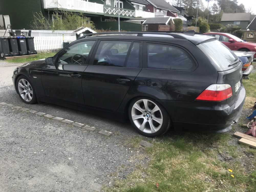

sveigis Skrevet September 1, 2023 Forfatter Share Skrevet September 1, 2023 17 minutter siden, ///M-ini95 skrev: Og hu som var så tålmodig a gitt 😂 Skal bli godt å få hjem E34'n kan jeg se for meg Jo hun er tålmodig ,men hadde vel ikke heeelt sett for seg at den nye bilen skulle stå på de samme røde bukkene som de andre står etter to dager 😅 Nå smiler hun og kjører e61 som bare det . Jeg sa til henne at husk denne skal vi ikke ha lenge for vi skal ha sånn (Viste bildet av F10 535 i ) ,da fikk jeg til svar at e61 skulle bli uansett ,så fikk jeg velge hva jeg ville gjøre ,😅 Mortenej og ///M-ini95 reagerte på dette 2 Lenke til kommentar Del på andre sider More sharing options...

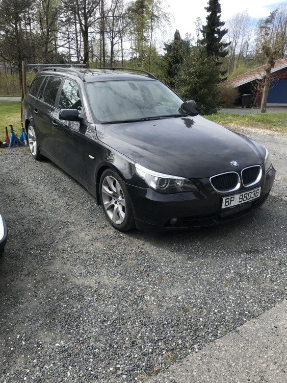

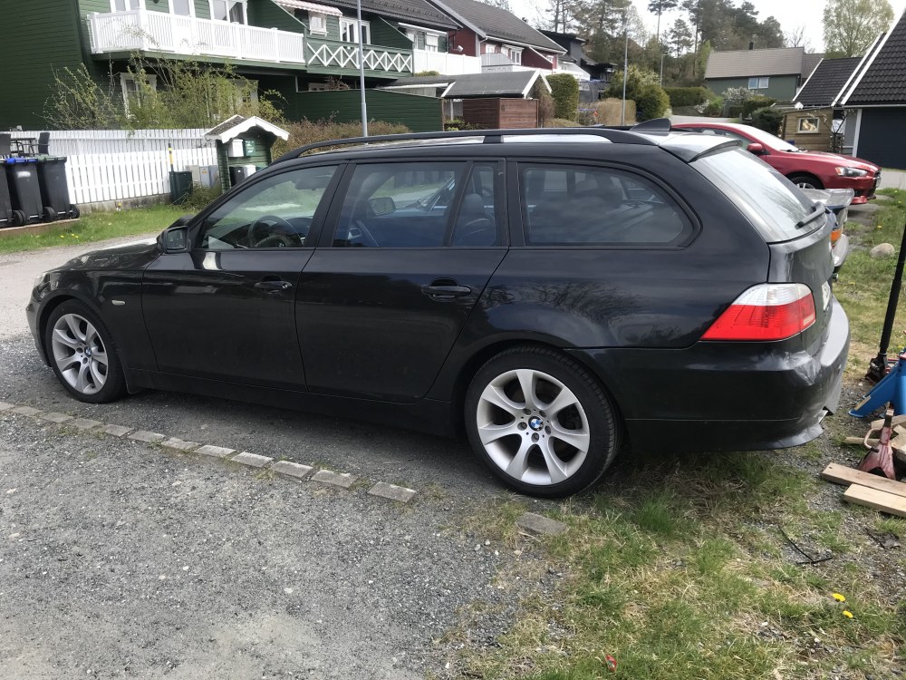

sveigis Skrevet September 2, 2023 Forfatter Share Skrevet September 2, 2023 Idag var det superlørdag på jobben til Mini og måtte ned en tur 😊 Ikke store handelen men ble en sånn : Så fik disse hilst på hverdandre for første gang og : Man ser de er fra samme tid disse bilene . Veldig gøy faktisk begge bilene .😊 En annen ting ,sjekket vann nå før idag og nå er alt tett og fint igjen . Noe som imponerer meg er jo drivstoff forbruket på bilen ,skjønner ikke at det er mulig å bruke så lite som disse gjør og det gjør ingenting heller . Fruen ville visst ha den på jobb neste uke og ingenting gleder meg mer om hun vil det . StigJ og Ampera reagerte på dette 2 Lenke til kommentar Del på andre sider More sharing options...
