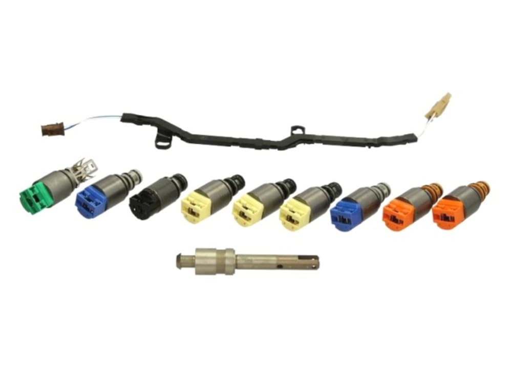

Men jeg kunne tenkt meg å skifte solenoider/magnetventiler på ventilblokka/mechatronicen i girkassa. Den girer fint 90% av tiden, men noen ganger hender det at den girer, men turtallet forblir like høyt, og senkes ikke før jeg slipper gassen. Så det kan vel tyde på converter lockup som herker av og til, og kunne av den grunn tenkt meg å skiftet solenoiden til torque converter clutchen. Og når jeg da i så fall må ned igjen med hele mechatronicen, så ville jeg da skiftet samtlige solenoider. Har sjekket oljenivå på kassen, og det var spot on.
Har vurdert å resette adapsjoner, men vet ikke om det har noe for seg.
Solenoid-kit fra GS koster 7 168,- inkludert BMWCCN rabatt.
Fra Eurodel koster samme settet 6 522,-.
Fra Autodoc har jeg sett samme kit helt nede i 4 113,-. Men problemet der er at det ikke har vært på lager på ukesvis. Så avventer foreløpig litt. Sunnmøringer liker ikke å betale mer enn de må. 😂
Vist det kun skjer når bil/kasse er kald så er det helt iorden, kassa går ikke i lockup før den får litt varme.
8 hours ago, Otis said:
Apropos solenoider, så har jeg alt liggende. Du kan kjøpe mitt tror jeg.
Jeg trenger ZF-settet med nummer 1068.298.047. Er det dette du har? 😊
223194
Hmm, ja, det skjer vel oftest ved kald bil når du sier det, men føler det har skjedd når bilen har fått litt varme også. Men det skal jeg undersøke litt nærmere.
Det som er litt merkelig, er at jeg kan reflashe XHP, så syns jeg den girer mer presist i noen dager, før det er tilbake. Men flashing av XHP resetter ikke noen adapsjonsverdier til girkassen. I går syns jeg den tullet litt når jeg var ute på en runde fra butikk til butikk (med kald/mellomvarm bil vel og merke). Prøvde da trikset jeg har sett noen anbefaler, om å skru på tenning, holde nede gasspedalen i 30 sekund, av med tenning, og starte. Da giret den på samme måte som når jeg reflashet XHP. Men etter hva jeg har forstått, så er det throttle body adaptions reset? Andre skriver at det er "reset transmission shifts". Noen som vet hva som egentlig skjer når man gjør dette?

Så derfor kunne jeg tenkt meg å prøvd å bytte solenoidene. De er jo uansett 16 år gamle med over 200k km bak seg.
6hp skal være den nydeligste kassen i verden når den er iorden, så mulig du får ordnet det med nye ventiler. Du har sikkert byttet olje, filter og tetninger imellom kasse og mechatronic ?
Jepp, olje, filter og tetninger er skiftet. Så holder en knapp på solenoider. :)
