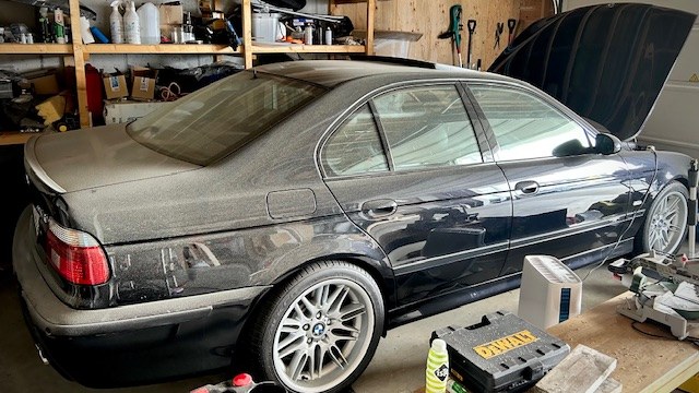

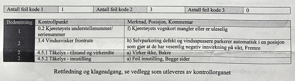

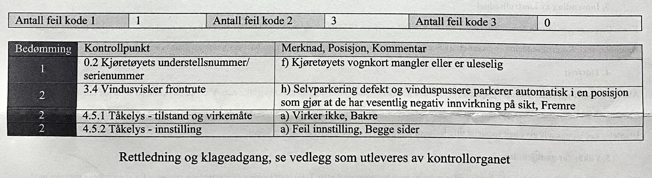

Da var det dags for første opprydningsøkt på M5en. Diverse godt og blandet på agendaen.
Førstepri var å få krysset av denne lista.

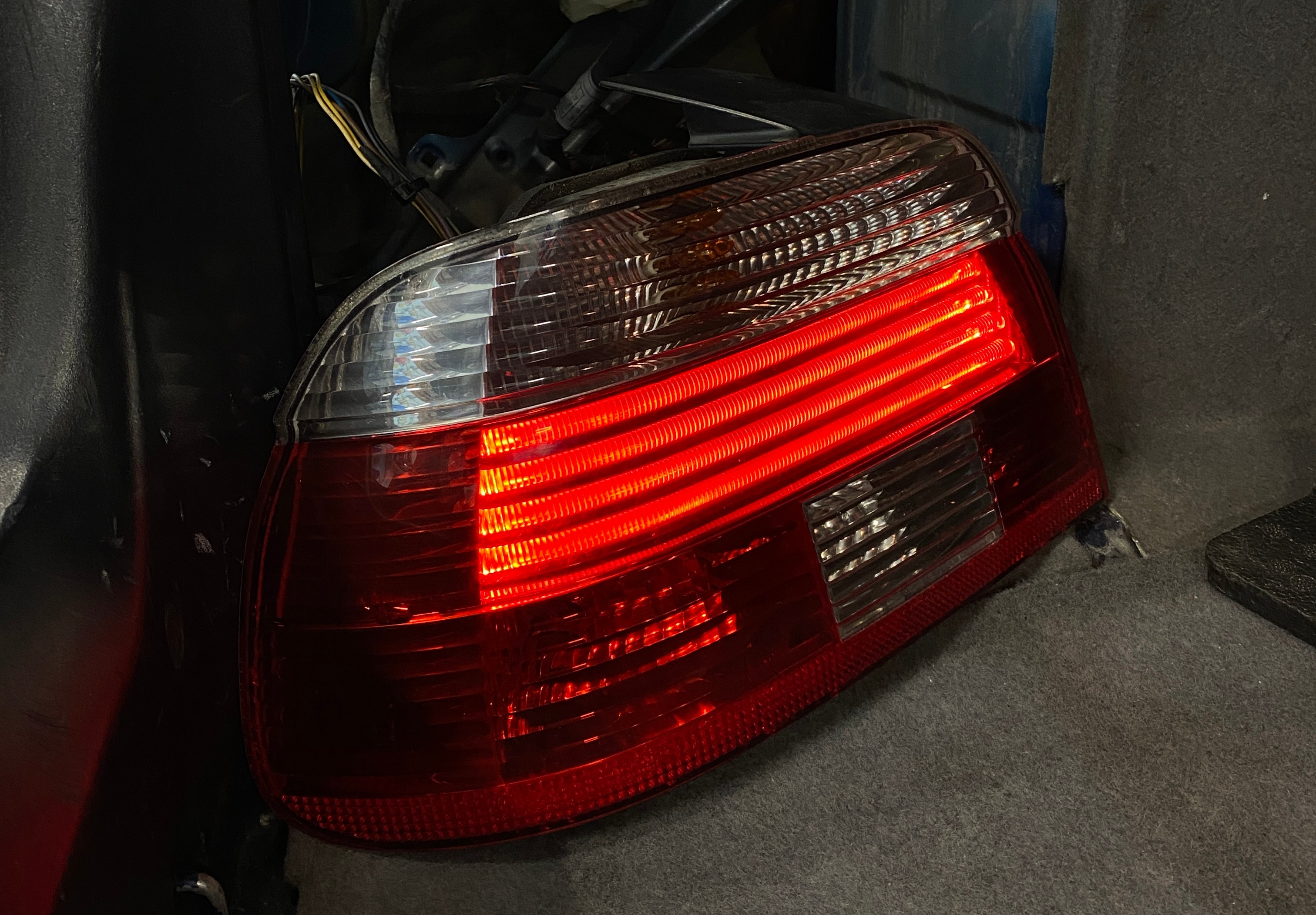

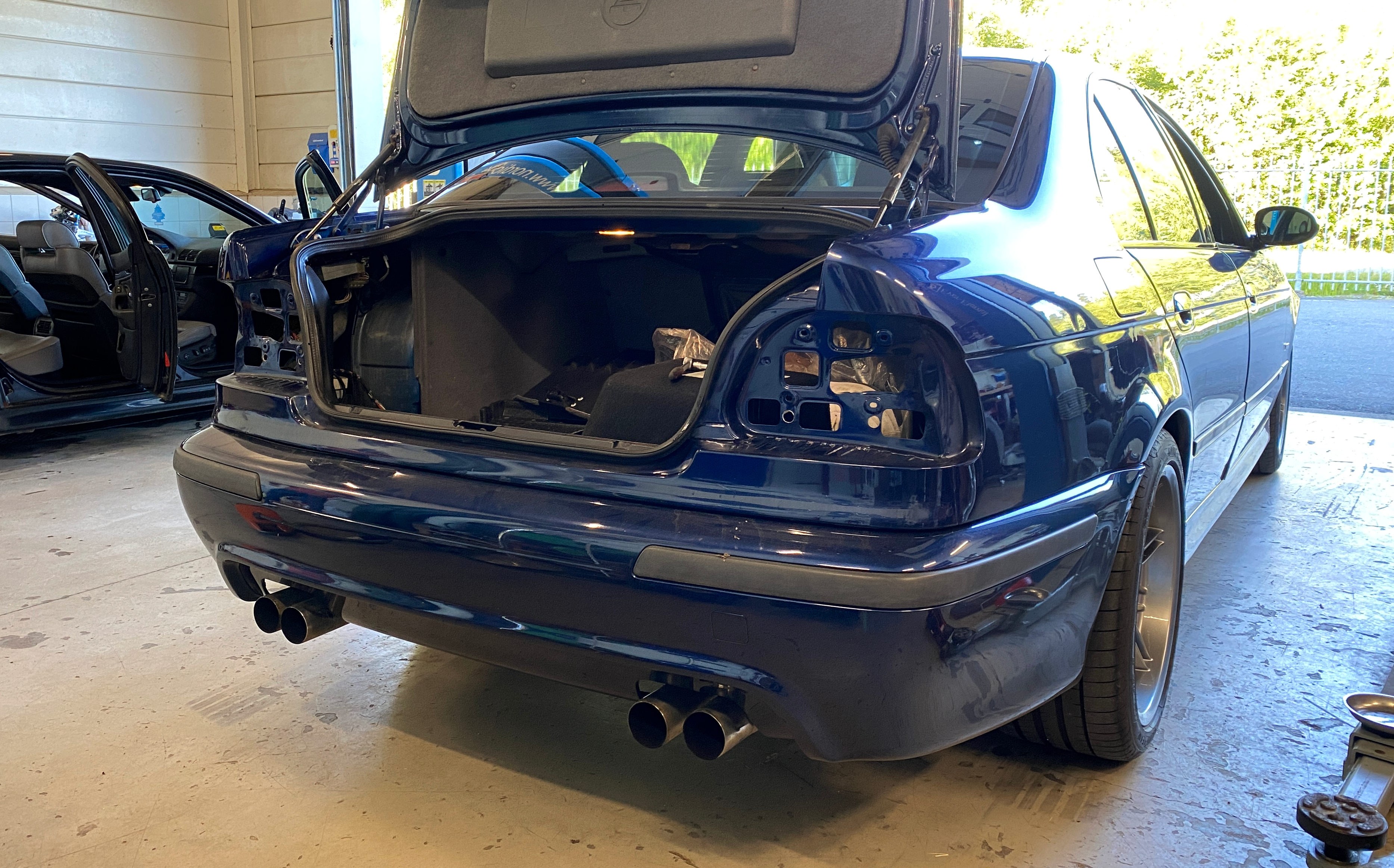

Tåkelys framme hadde jeg allerede justert, så gjensto bare tåkelys bak og viskere som tuller.

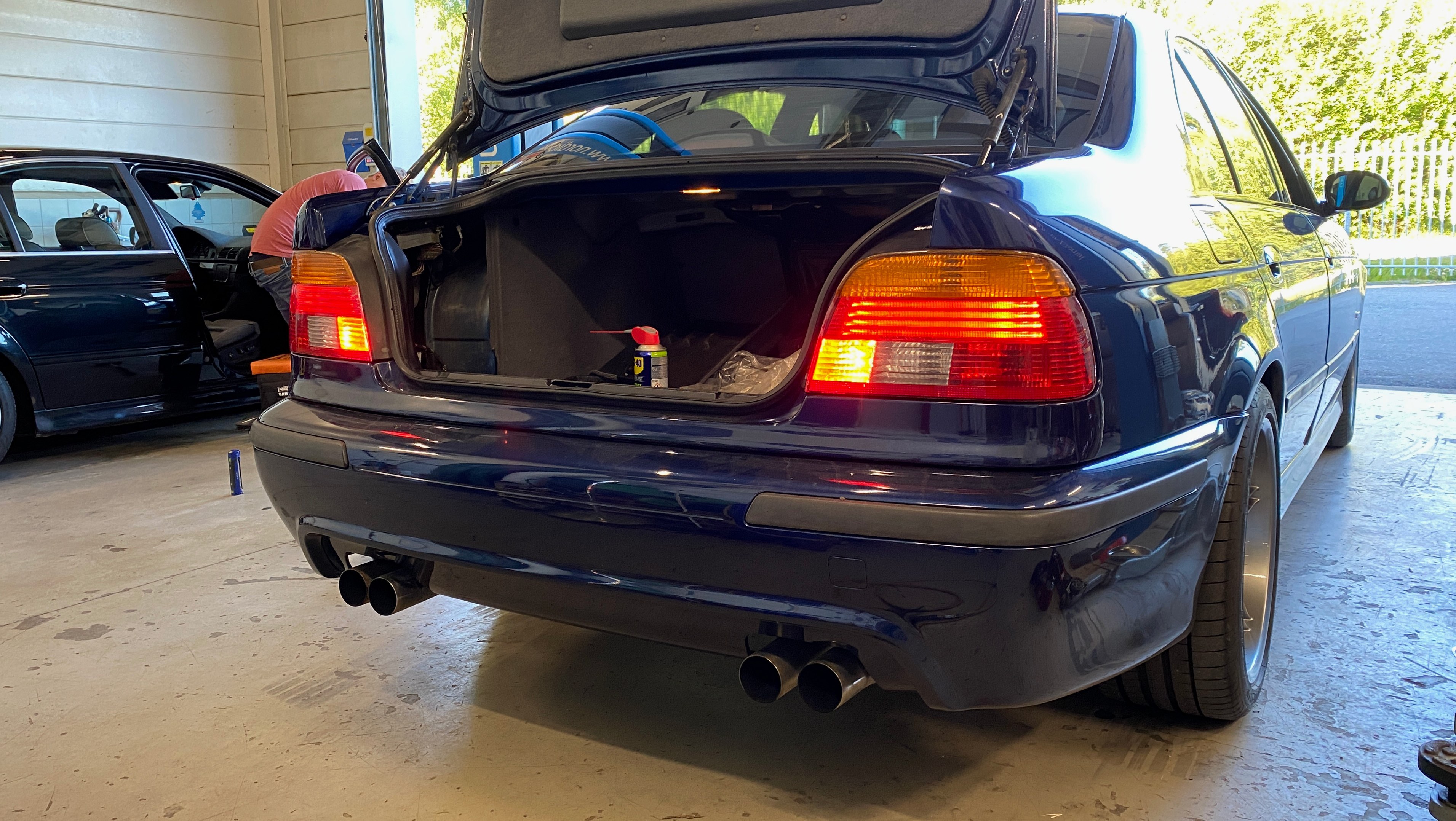

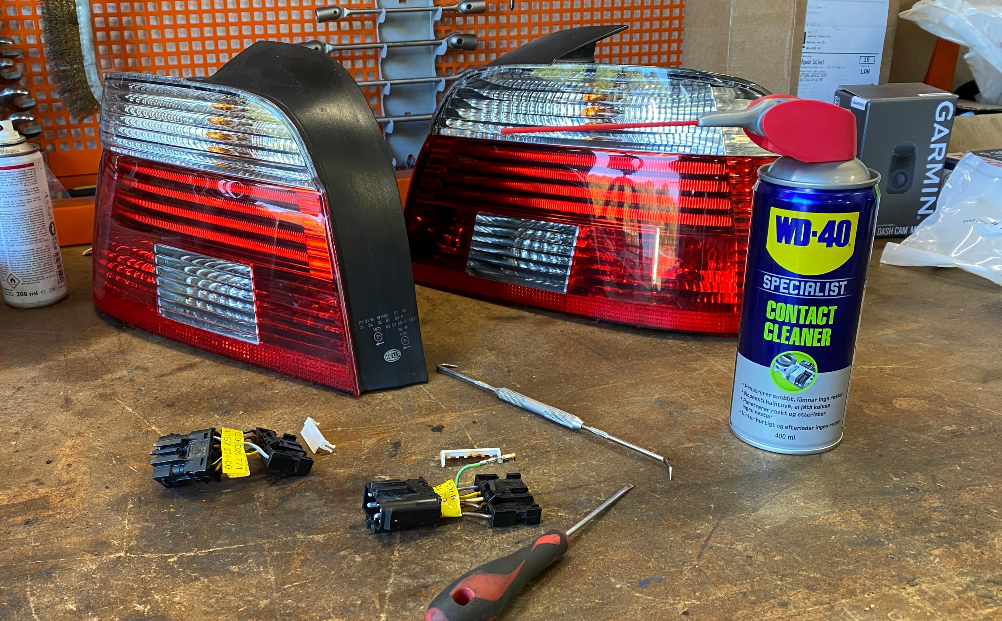

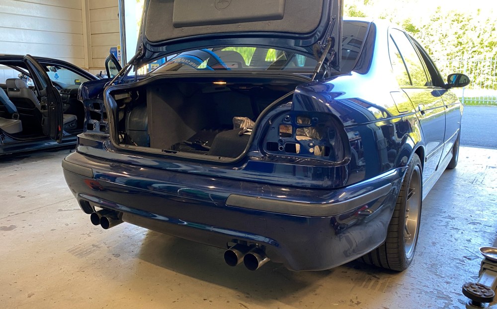

Begynte med tåkelys bak som ikke ville fungere. Pærene var fine. Første tanke var dermed at kontakter og koblinger kunne ha irr og dårlig kontakt.
Så demonterte begge baklykter og overgangskabler.
Disse ble så gått over, pinnet ut og renset og sjekket over.
Meeeen ingen hell.
Endte med å prøve de på kompis sin originale facelift bil og tåkelysene funket ikke da heller. Prøvde så et sett originale faceliftlykter i min, og vipps så var det lys. Mener å huske at det er forskjellige lykter om det er til facelift eller om det er til ombyggingssett for preface, så mistenker jeg har sistnevnte og at det derfor er noe som ikke går overens på tåkelysene.. Men fram til jeg gidder å hive noe mer penger på det, så ble det bare til å låne de andre lyktene med oransje blink til EU.

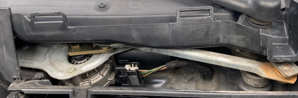

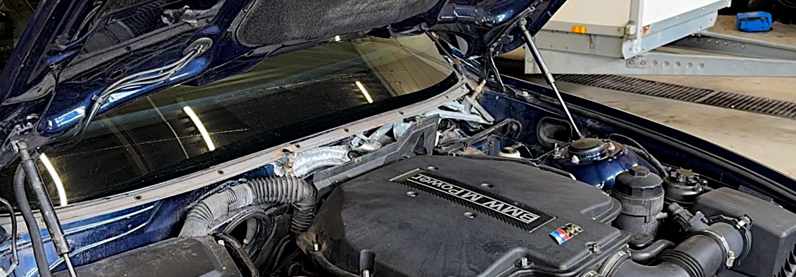

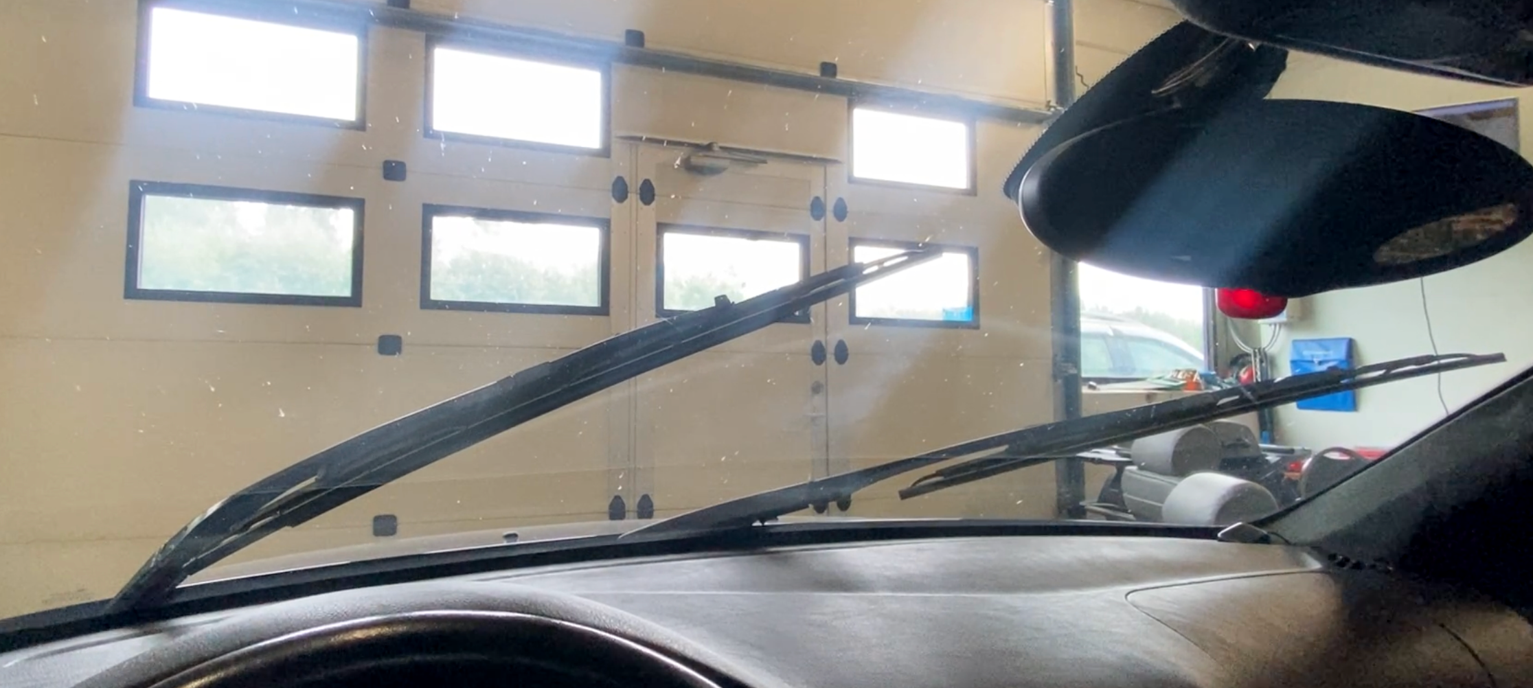

Neste var å få orden på vindusviskerne. Etter bytte av mekanisme hos forrige eier parkerer de midt på ruten, selv om de går helt som de skal ellers.

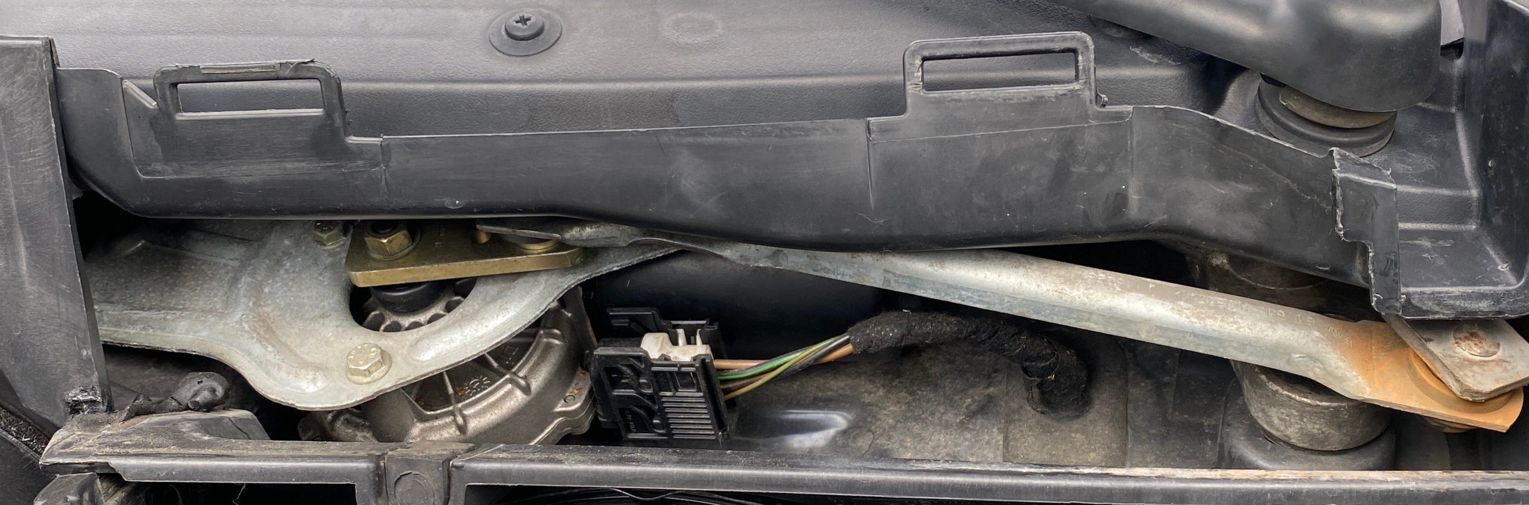

Etter alt for mye demontering, montering og fram og tilbake, så begynte ting å bli bra. Motor funker som den skal, men mekanismen var tilkoblet litt feil vei og med feil "nullpunkt" osv.
Og etter litt prøving og feiling ble ting etterhvert bra og montert på plass igjen.
(Ser nå at jeg lagra feil bilde, dette tok jeg kompis sin for å sammenligne noe, derav svart lakk.. Menmen, er da akkurat likt ellers).
Og halleluja. Korrekt parkering.

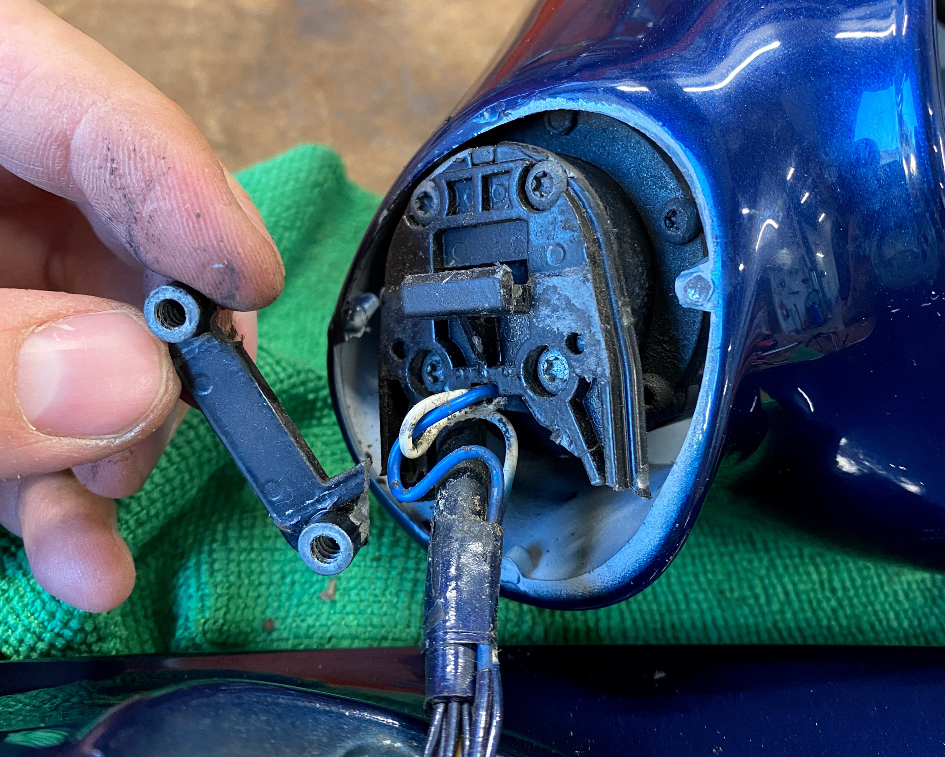

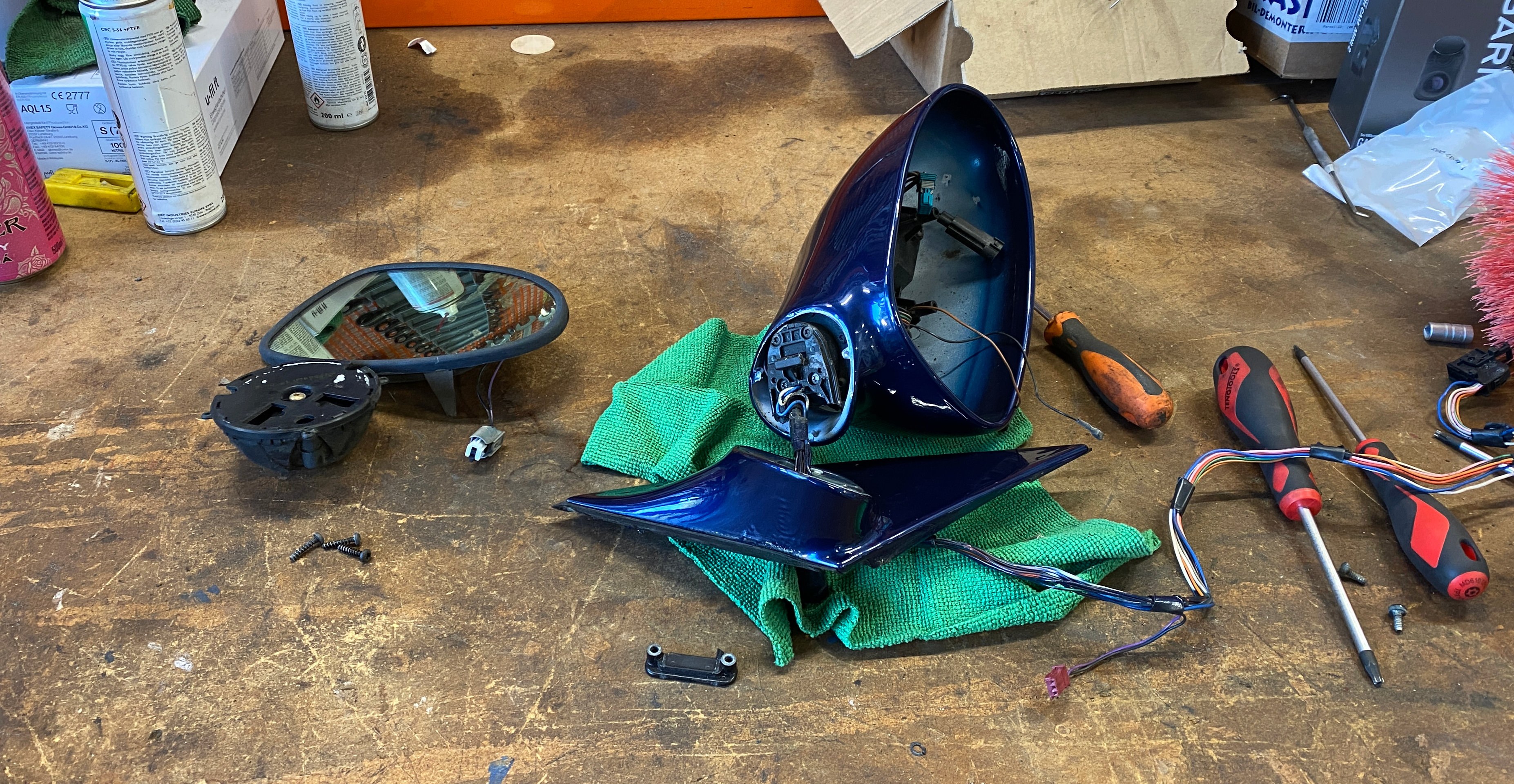

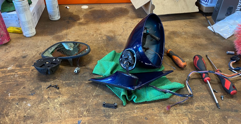

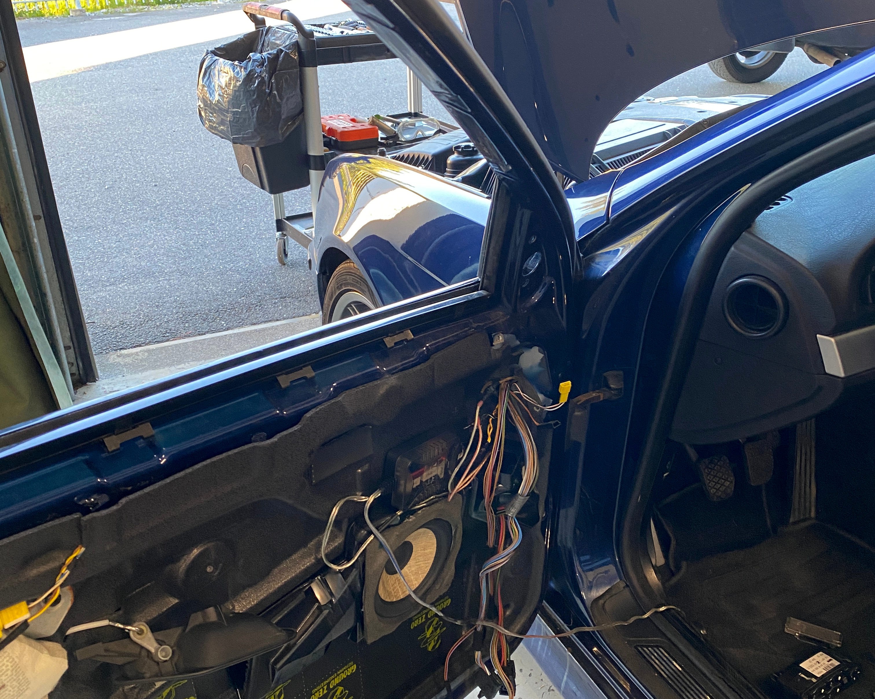

Begynte med sidespeil på førerside, som typisk nok (på E39 M5 og E46 M3) hadde løsnet i "leddet" sitt og var dinglete.
Ut med seg.
Og litt mer demontering (begynte litt i feil ende da jeg ikke var sikker på hva jeg så etter på det punktet)..
Men synderen ble fort åpenbar:
Disse brakettene får man selvsagt ikke kjøpt fra BMW, kun hele speil. Men fant en side fra UK, Mirrorjohn, som reproduserer disse likt originalt i aluminium. Fortsatt rundt 1200kr ferdig i postkassa for en liten brakett, men bør da i praksis holde i 25 år til. Det ble dermed bestilt en slik derfra som jeg nå venter på for å fullføre her.

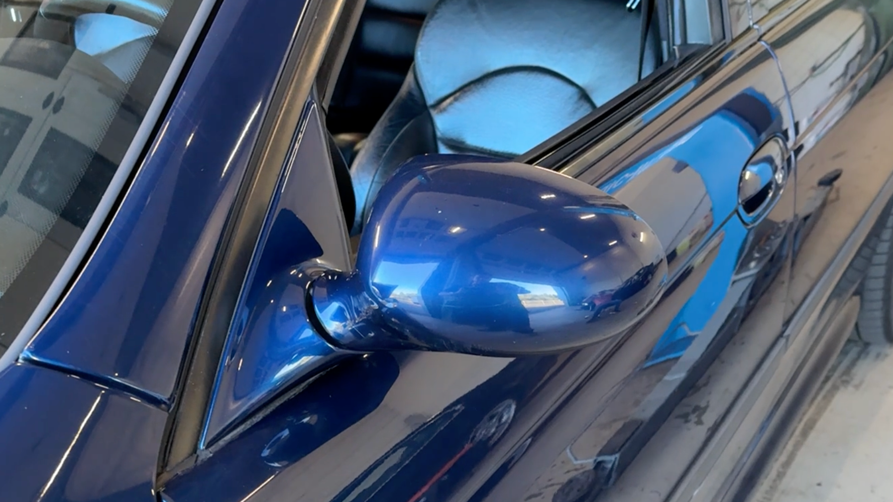

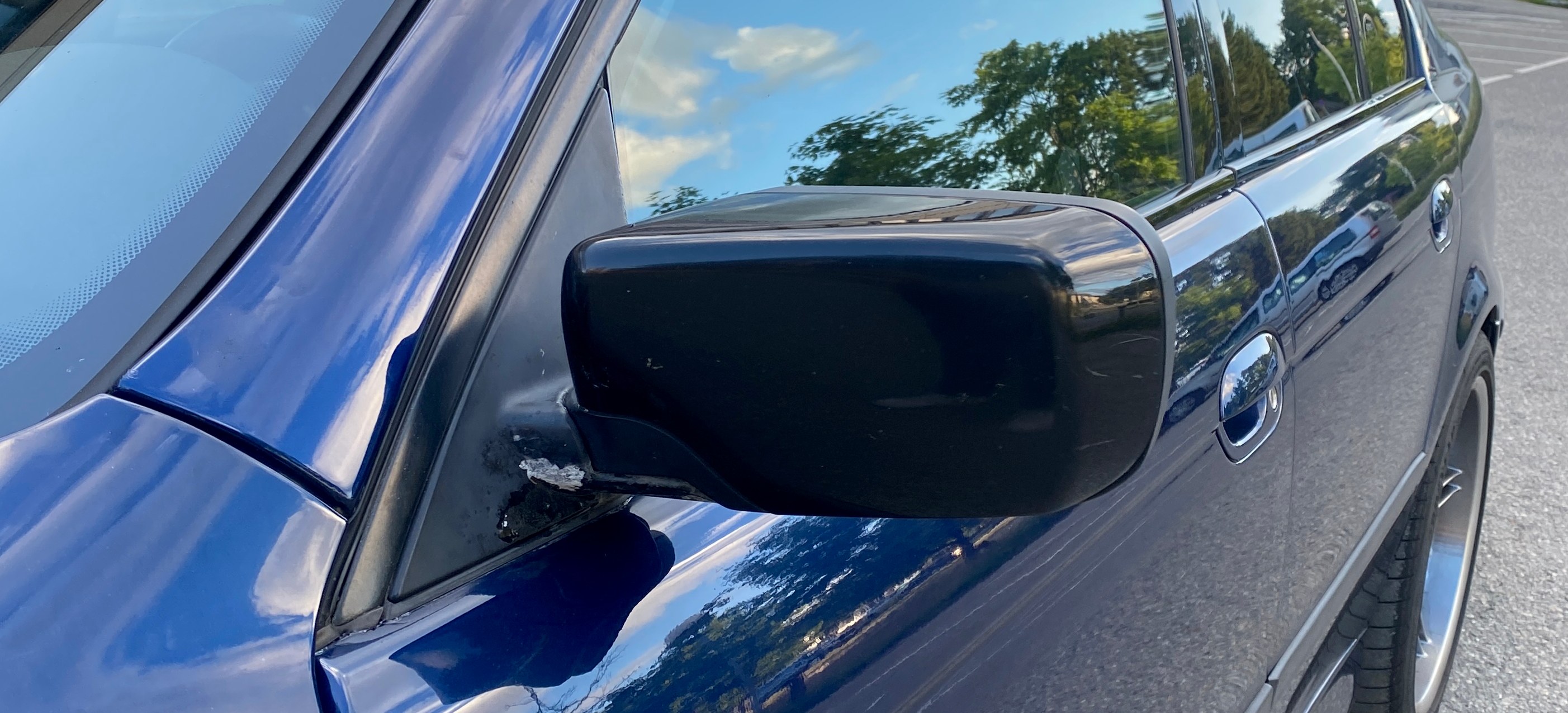

Men bilen må brukes i mens, så da ble det midlertidig lånt et standard-speil fra kompis.
Litt Van Gogh stil på ørene, men viskerne på plass, iallefall.

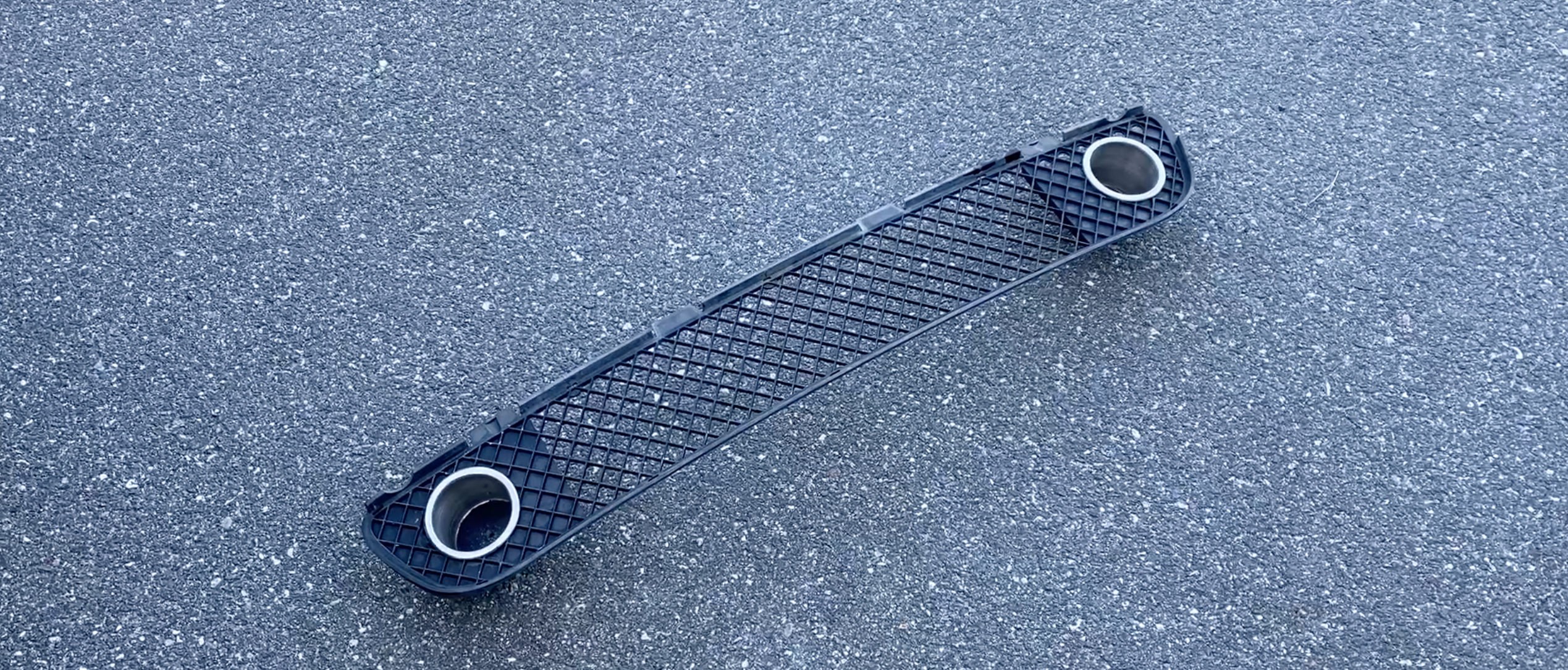

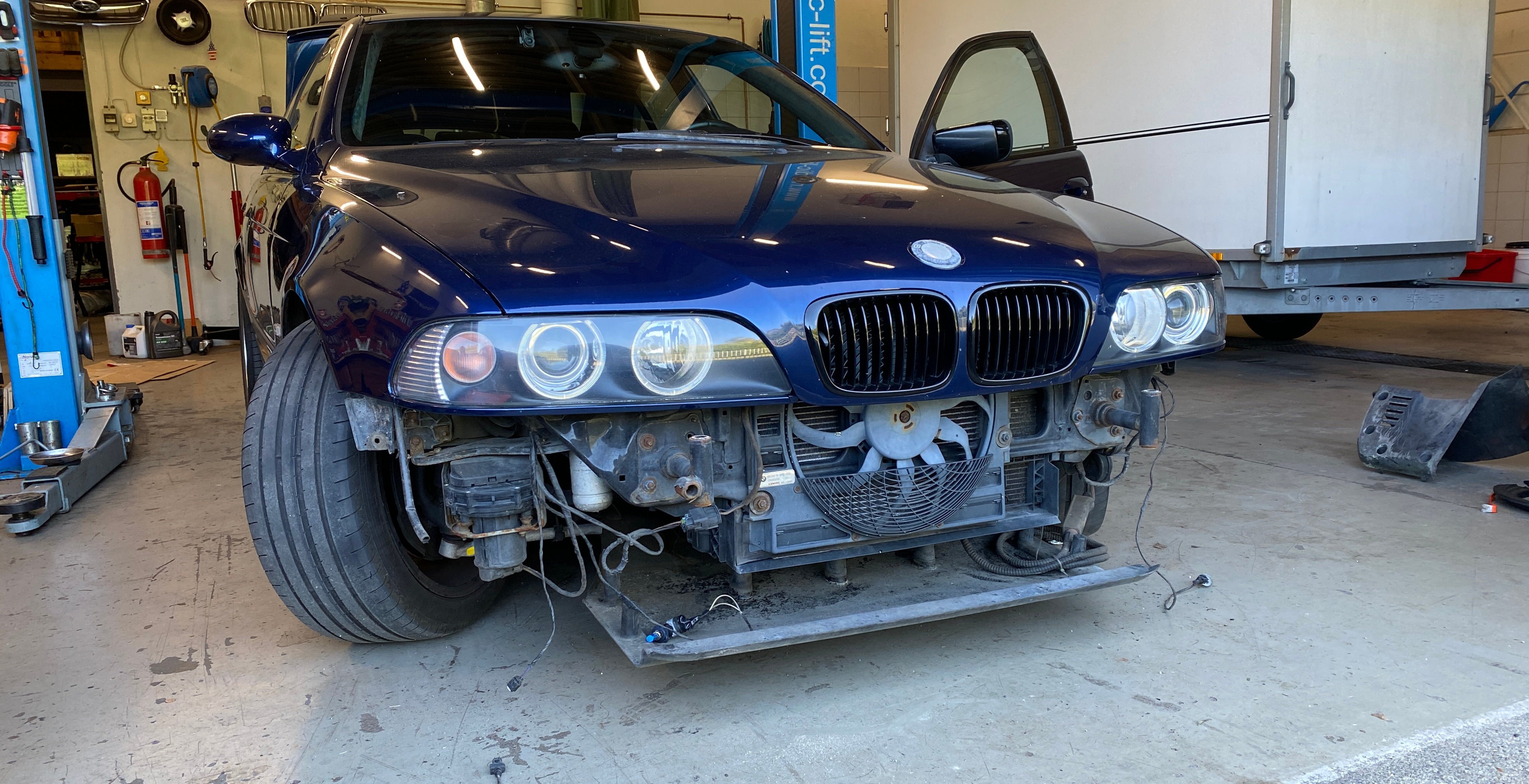

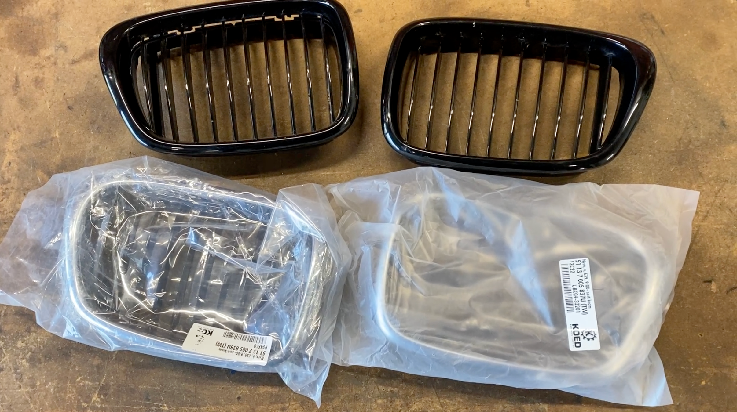

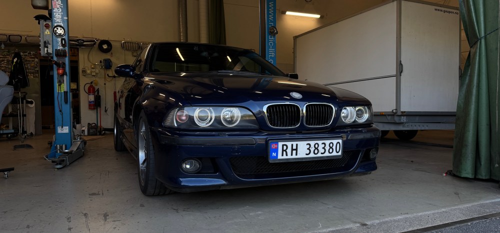

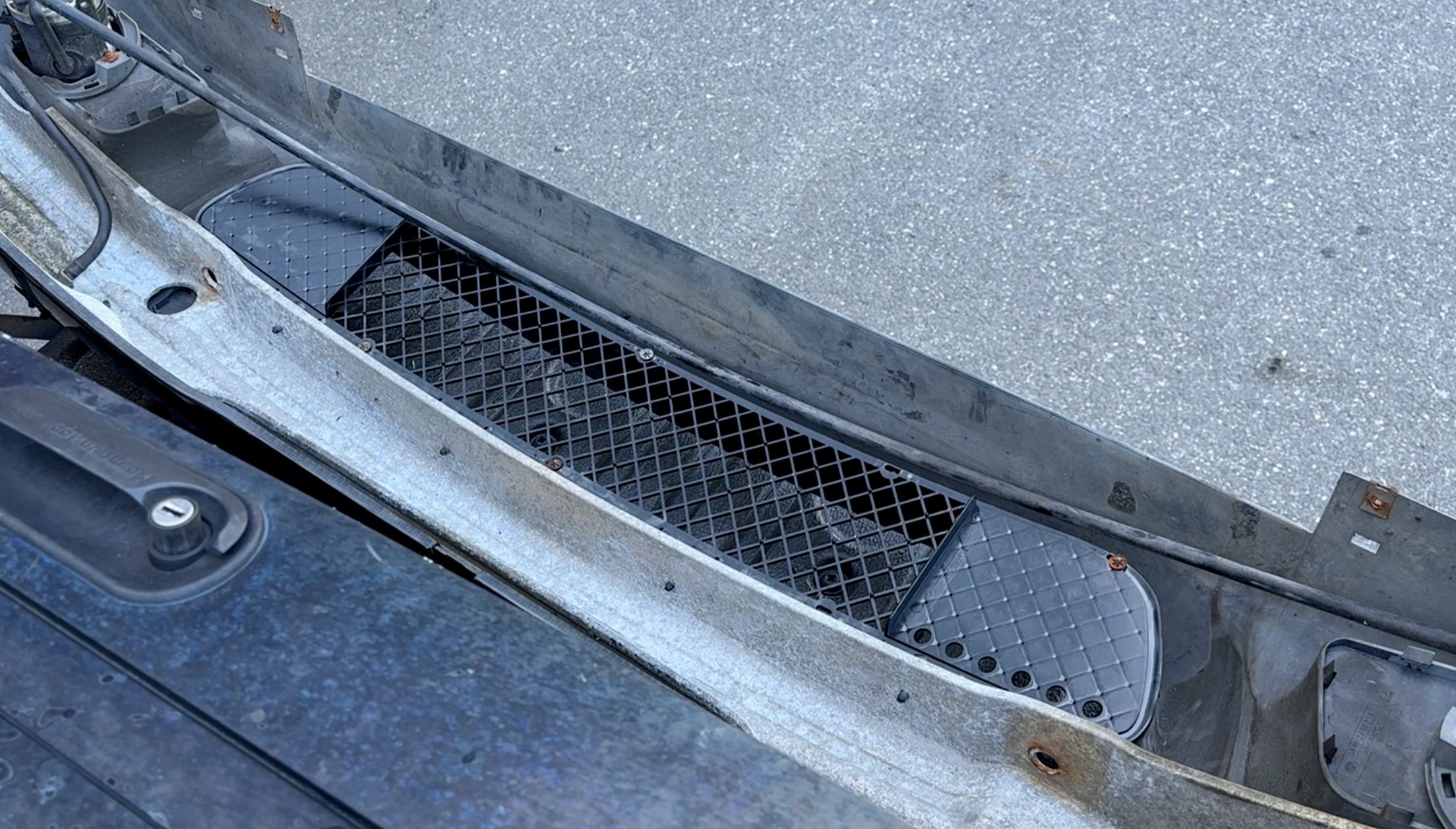

Neste punkt var å få vekk koppene i grillen i fangeren, samt montere på krom-nyrer.
Utgangspunkt:
Fanger av:
Ut med det gamle:
Og inn med det nye:
Her også:
Og da ble det etterhvert veldig mye mer korrekt etter min smak 🥰
M5 har jo full-krom grill originalt, men synes kromkant og svarte riller er 10/10 på E39 så det ble heller det.

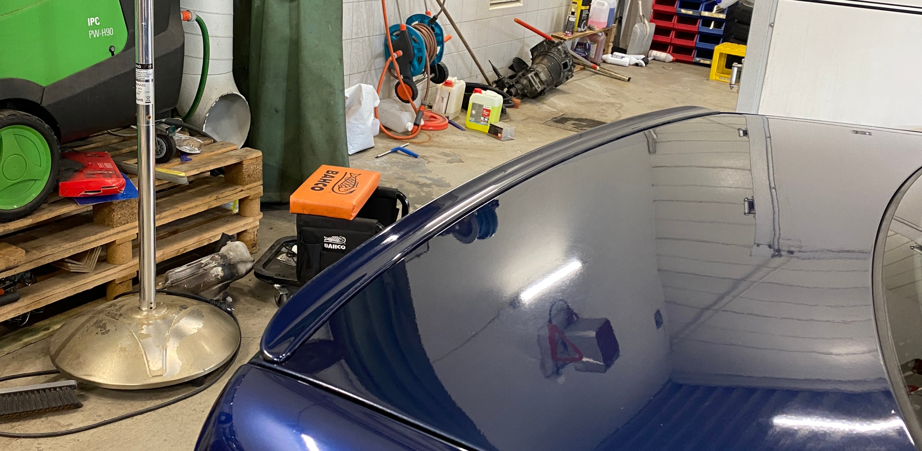

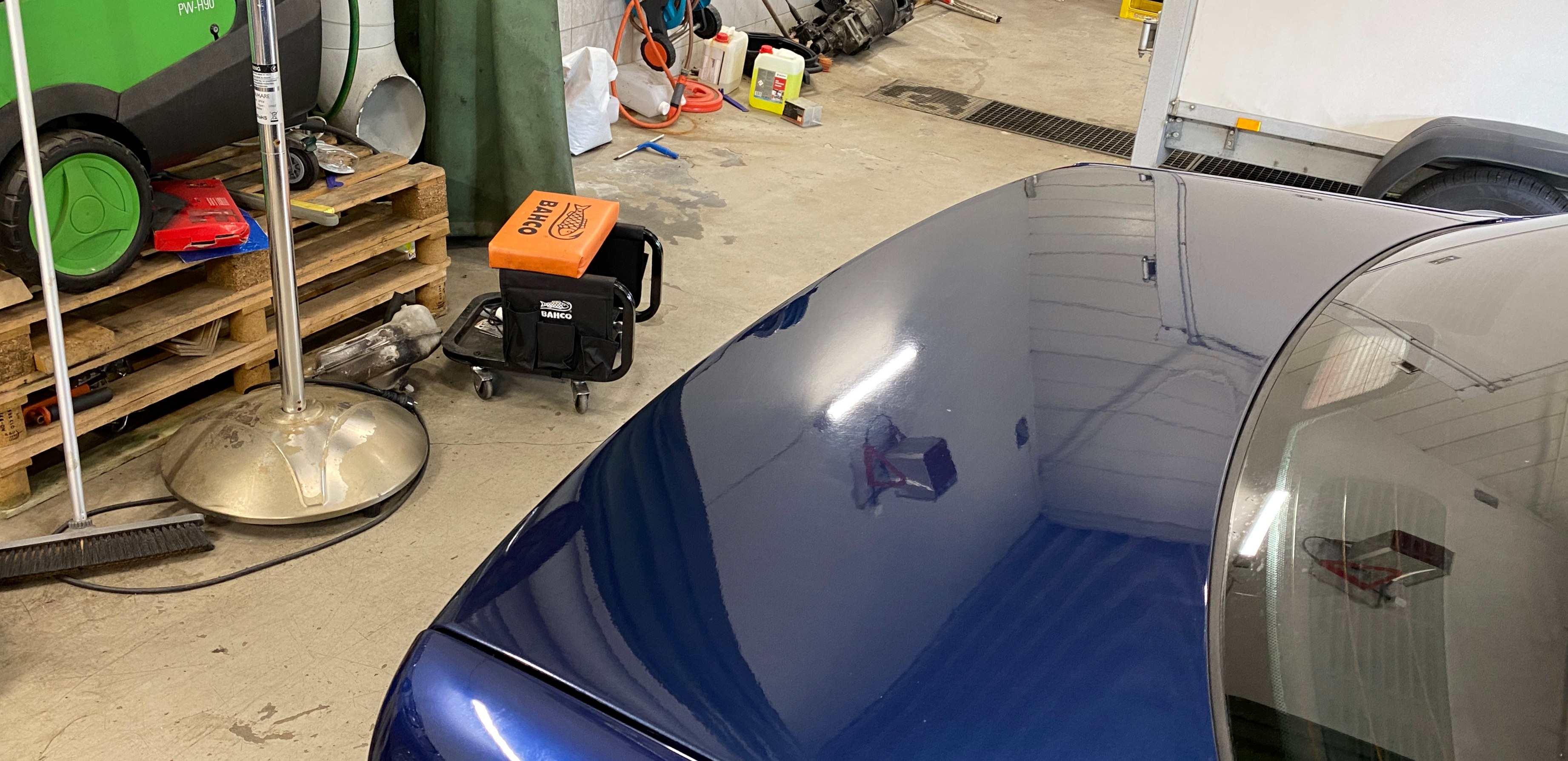

Bakluke-spoiler var ikke montert etter lakkering av ny bakluke, så den måtte på. Borte:
Og på plass:

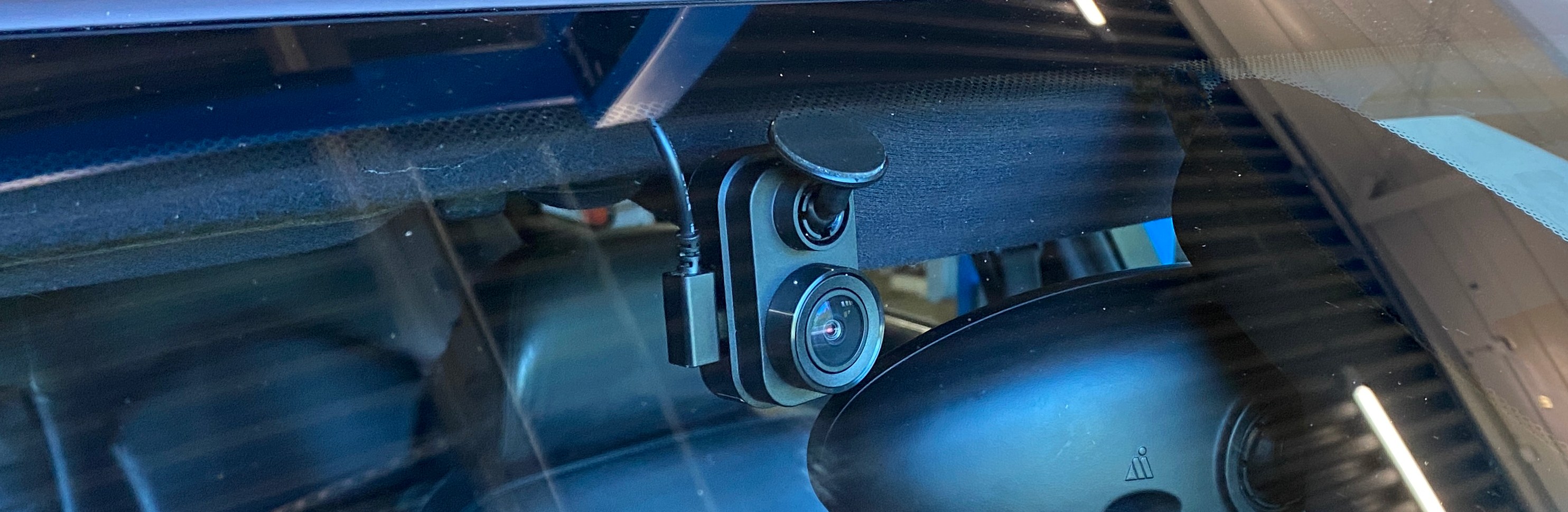

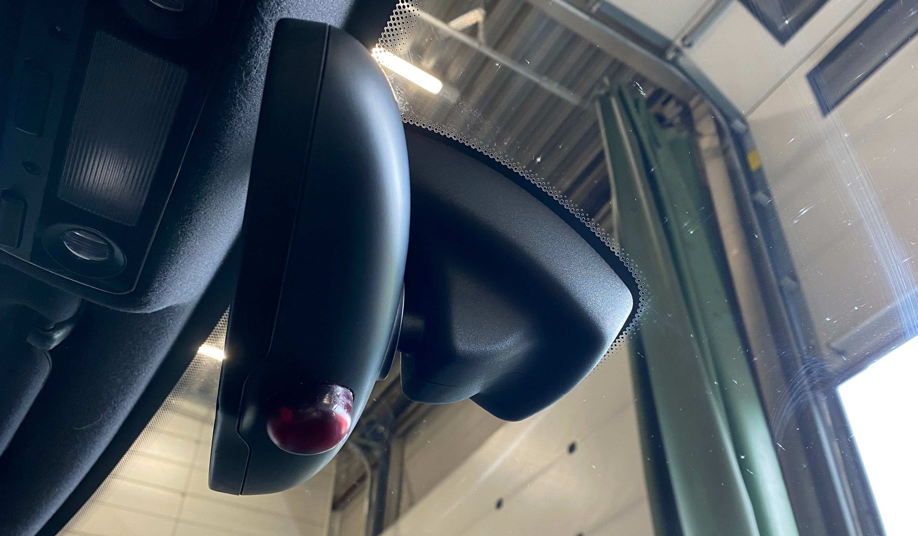

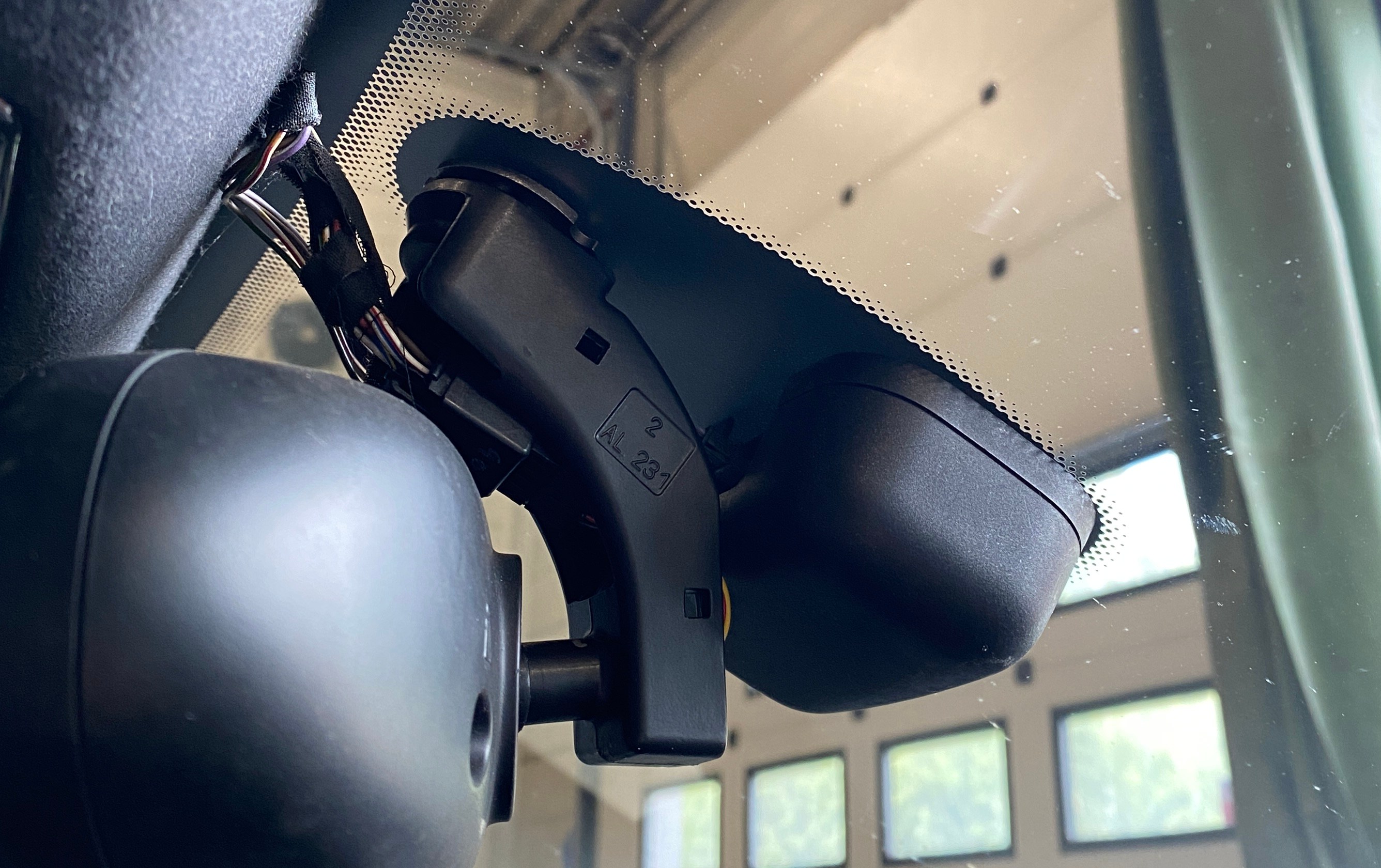

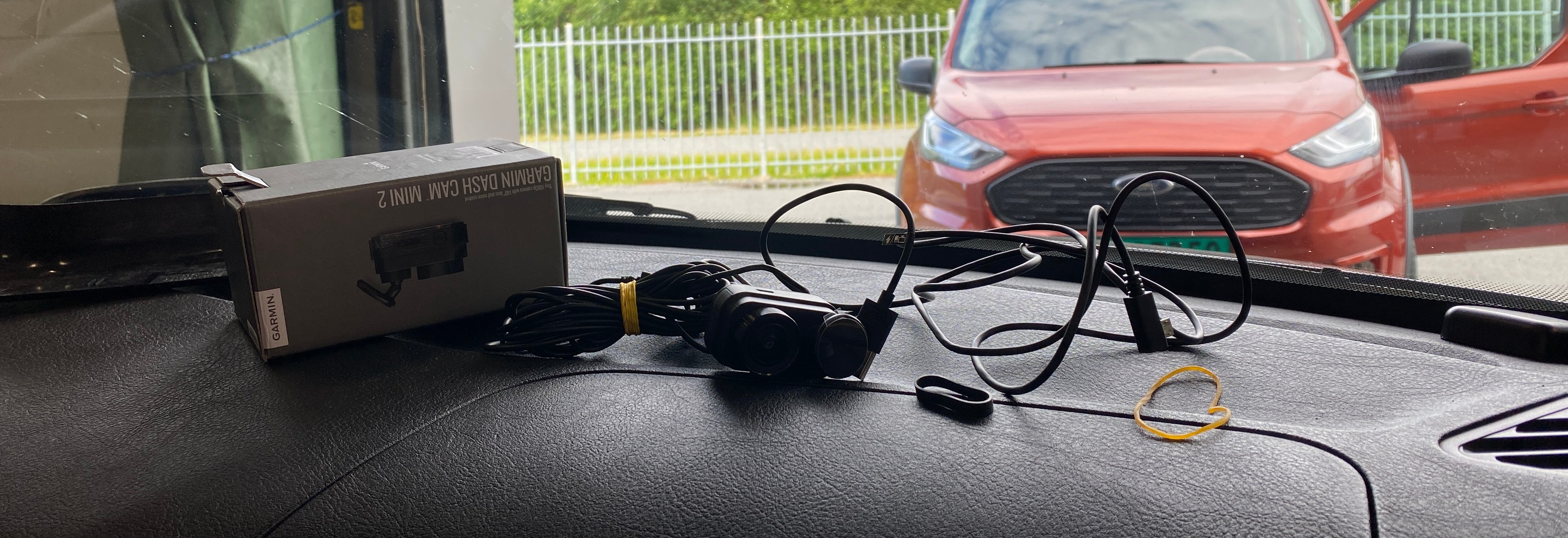

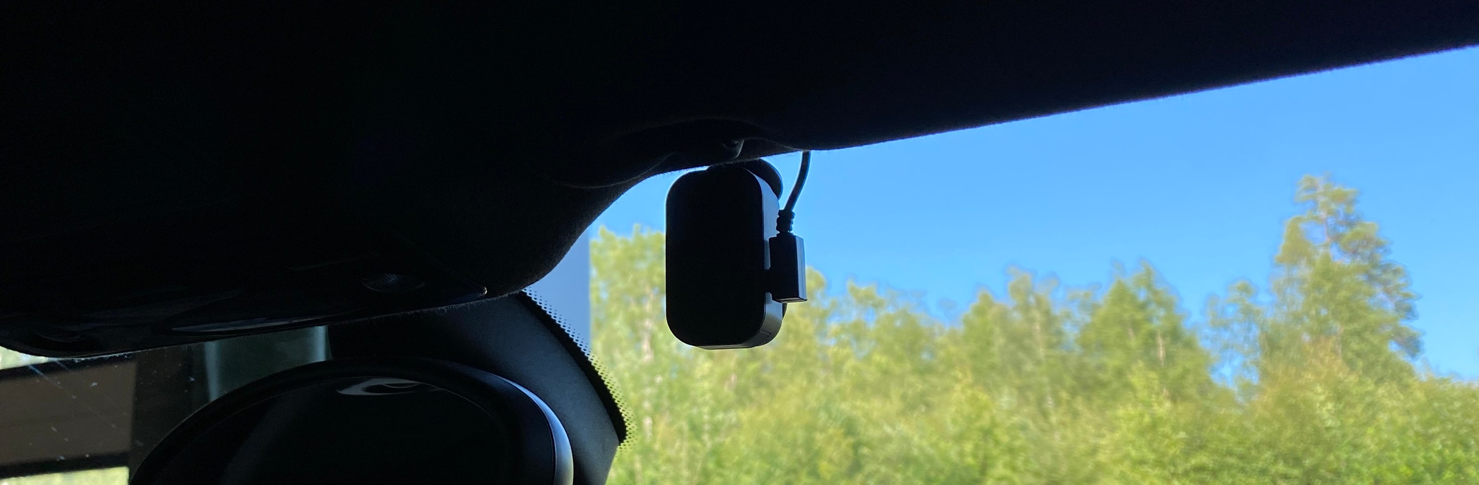

Mens jeg var her så tenkte jeg også å hive inn et dashcam, da jeg synes det er veldig kjekt å ha dersom et uhell skulle være ute.
Slippe å eventuelt måtte bevise uskyld hvis (når) jeg IGJEN skulle være utsatt for noen andres tull.
Så da ble det et diskret Garmin-kamera makent til det jeg har i Subaru-brukisen, da det er greit å ha alt i samme app osv.
På plass. Kabel trukket skjult ned bak hanskerom, også kobles dette opp ordentlig med sikring osv.

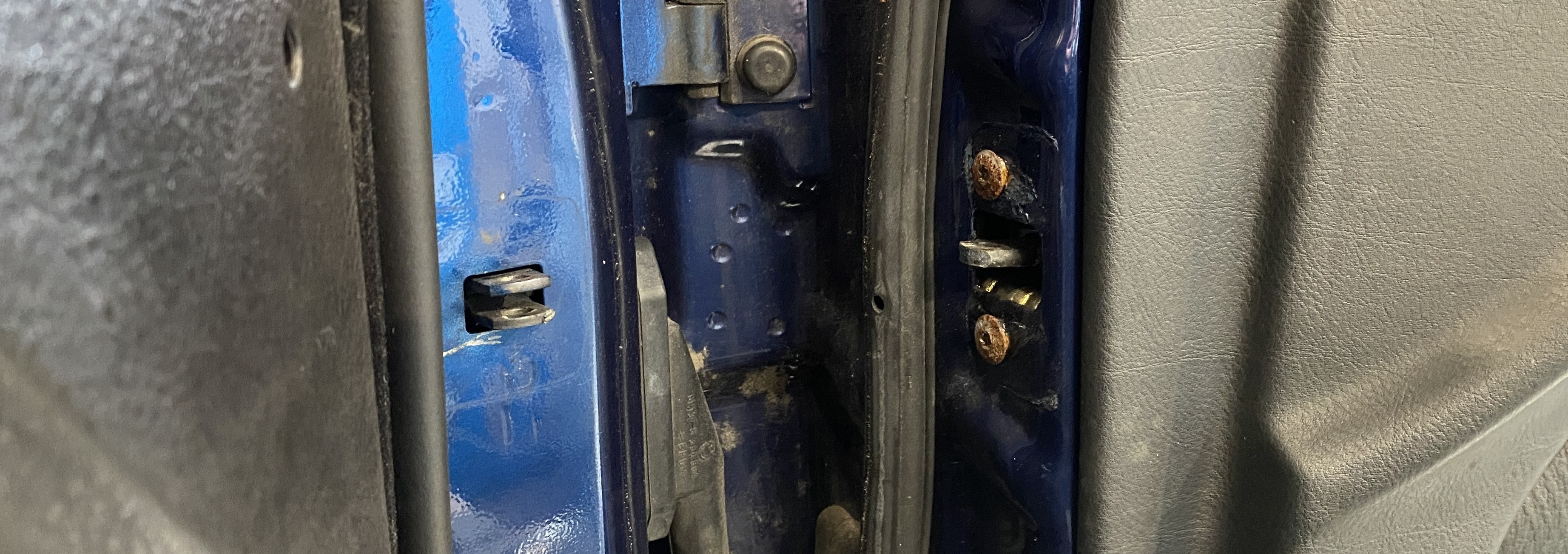

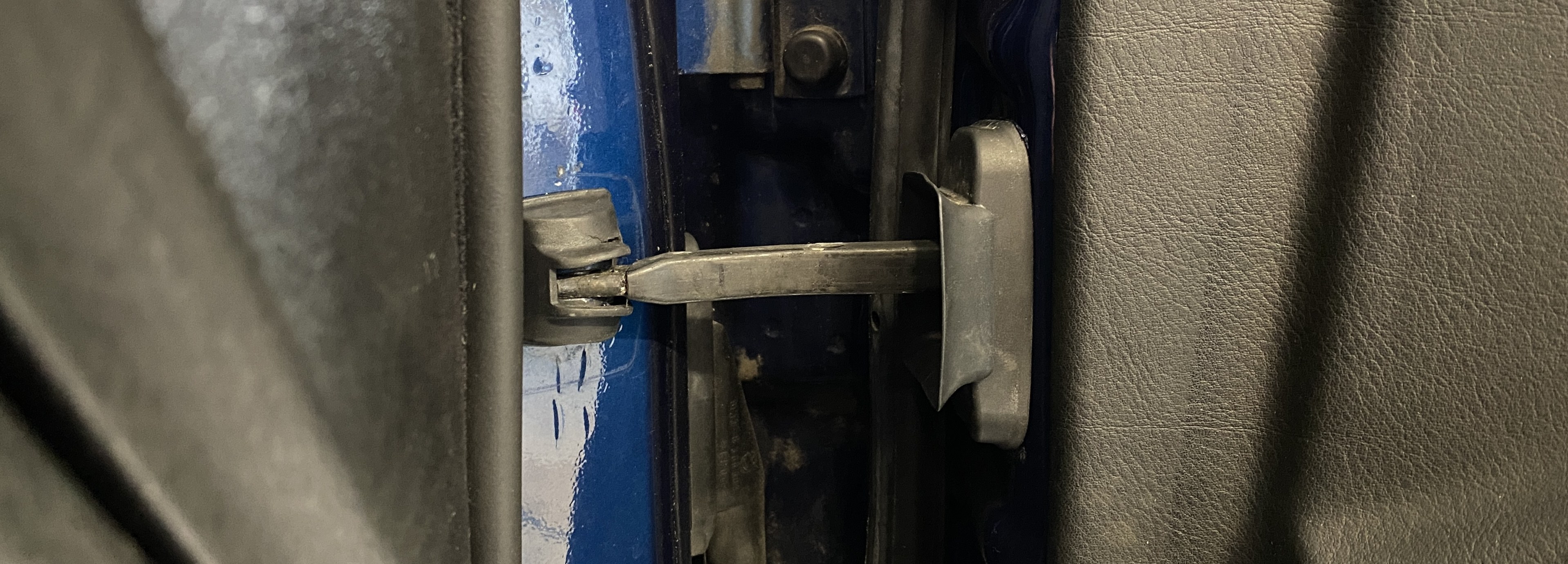

Dørstopperen i høyre framdør var også på avveie.
Men det var også kjapt og greit å få i orden med ny pin.

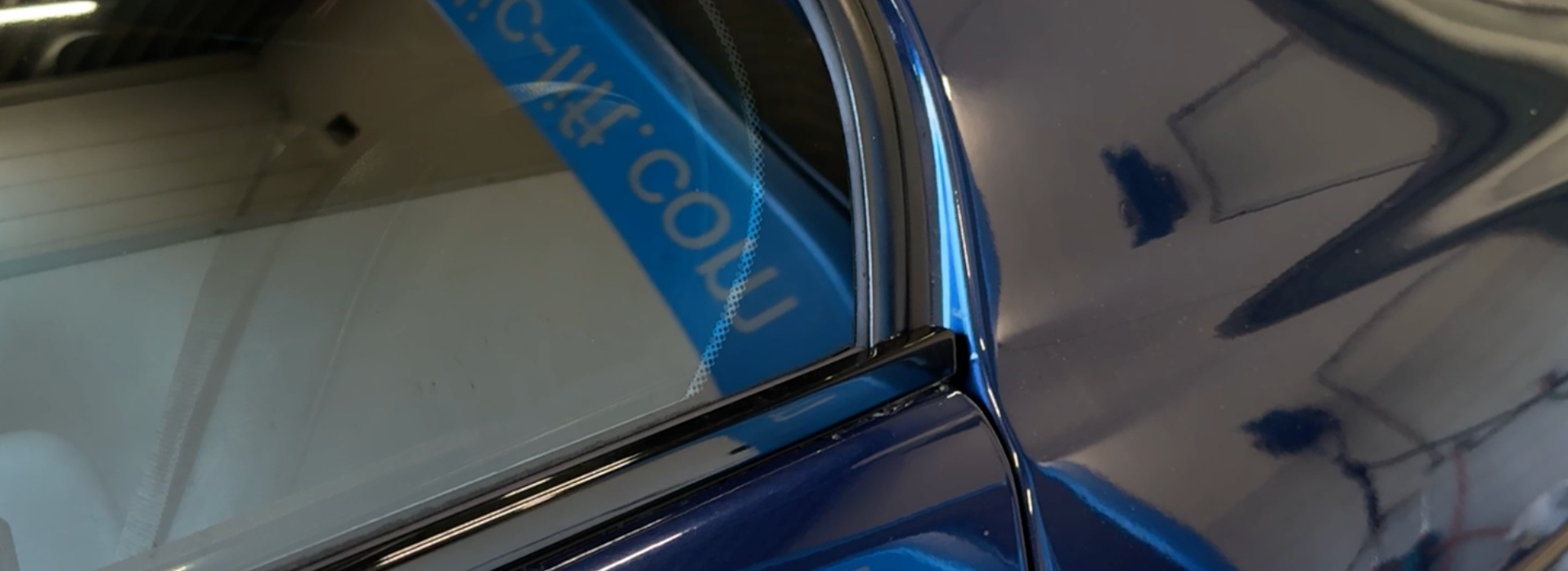

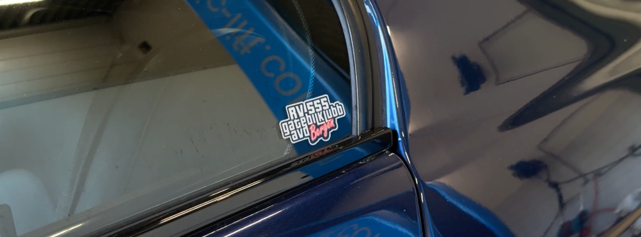

Og siste lille ting før avreise var å fjerne klistremerker fra siderutene bak.
Borte.

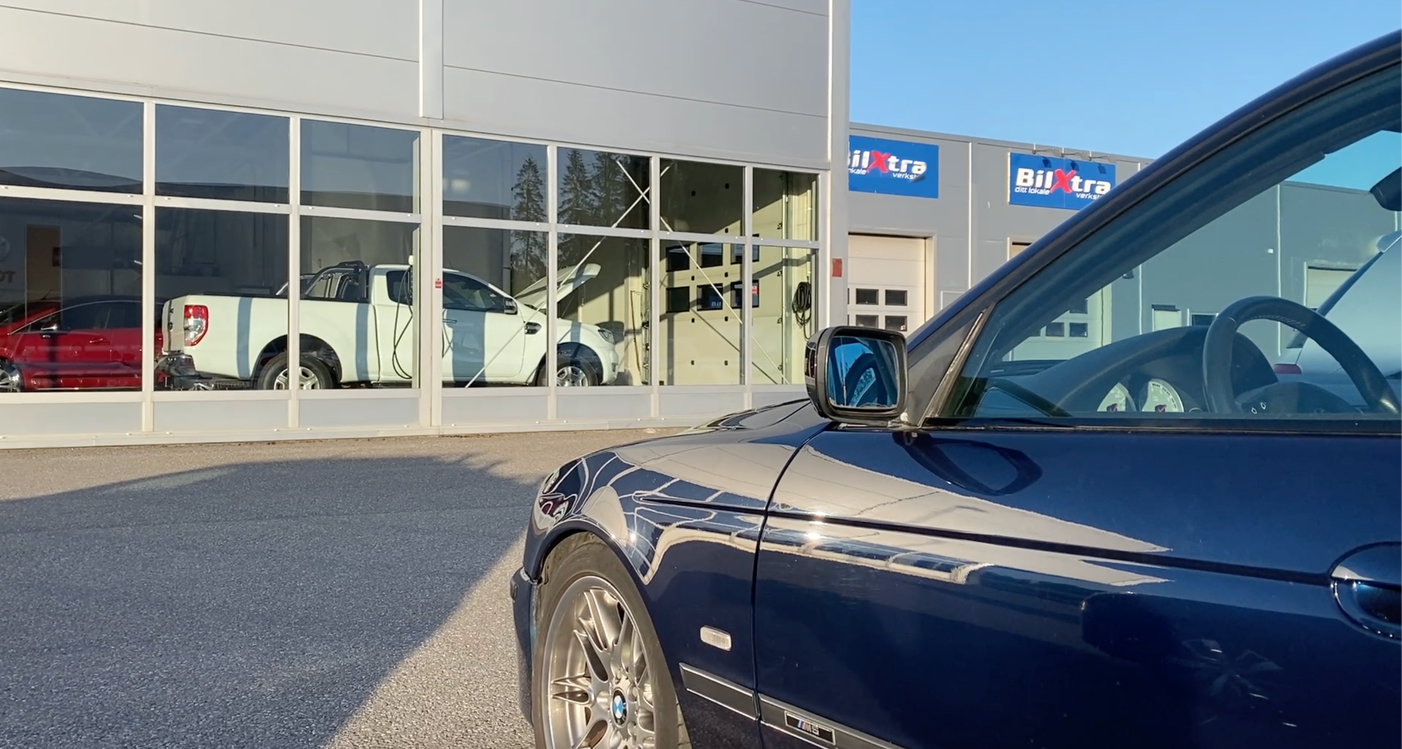

Første økt i boks og det kunne så bæres bort til nærmeste verksted for en etterkontroll.

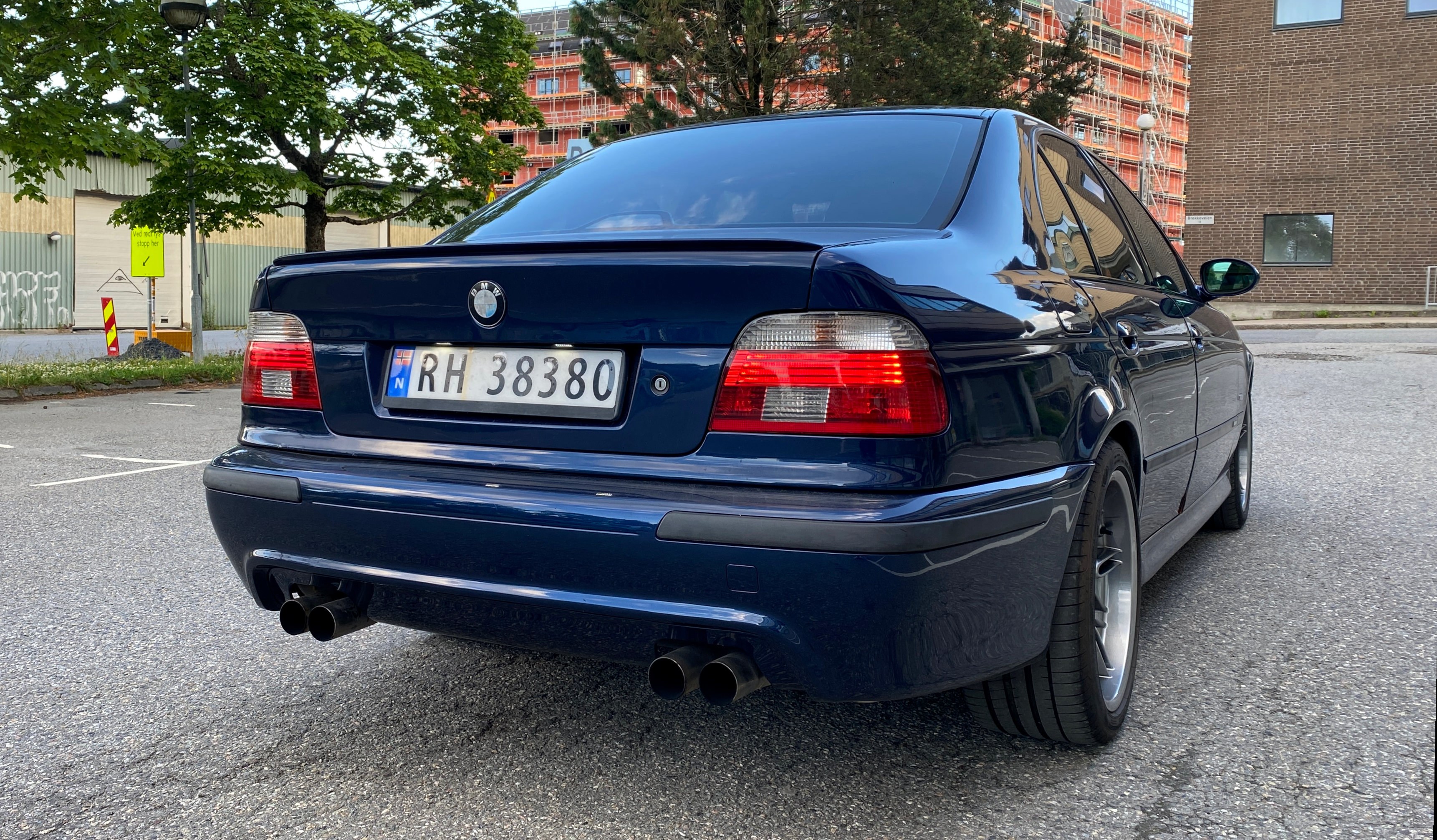

Ikke store lista akkurat, så den ble fort klar for 2 nye år på norske veier 😁
Dermed kunne baklyktene med hvite blink slenges på igjen..
Og landeveier kunne omsider nytes uten røde klistremerker på skiltene.
