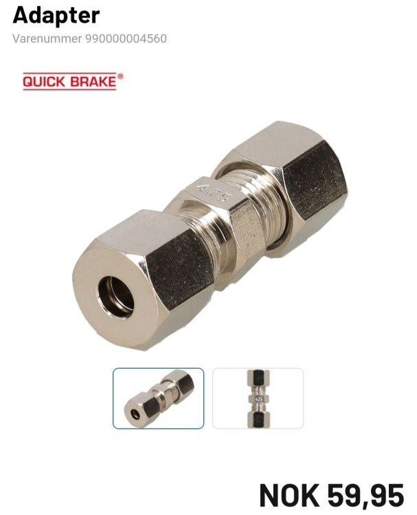

GreenE36Cab Skrevet September 24, 2025 Skrevet September 24, 2025 1 time siden, Otis skrev: Skjøting av rør er ikke dårlig, når det er gjort rett. Så det trenger du ikke se ned på. Skjøting kan mange ganger være ca 22 ganger enklere enn å trekke helt nye rør. Var det jeg håpet, at det skulle være nok å kappe bort den rustede delen av røret og skjøte på nytt rør. Da er det bekreftet at er greit å gjøre, takk Jeg har aldri byttet ut hele bremserør, men har en idé om hvor vanskelig det kan være.. Så jeg skal gi tilbakemelding når jeg har fått skjøtet rør, om det er ~22× enklere Så ser jeg noen steder at kobberrør (uten nikkel?) ikke er lov å bruke og man må ha kobbernikkel, men noen steder virker det greit å bruke kobberrør.. Og at kobbernikkel er lettere å jobbe med enn kobber.. Men uansett, kobber er kanskje vanskeligere å jobbe med (og tåler mindre trykk?) men det er greit å bruke?

Otis Skrevet September 24, 2025 Skrevet September 24, 2025 20 minutter siden, E36 318i skrev: Var det jeg håpet, at det skulle være nok å kappe bort den rustede delen av røret og skjøte på nytt rør. Da er det bekreftet at er greit å gjøre, takk Jeg har aldri byttet ut hele bremserør, men har en idé om hvor vanskelig det kan være.. Så jeg skal gi tilbakemelding når jeg har fått skjøtet rør, om det er ~22× enklere Så ser jeg noen steder at kobberrør (uten nikkel?) ikke er lov å bruke og man må ha kobbernikkel, men noen steder virker det greit å bruke kobberrør.. Og at kobbernikkel er lettere å jobbe med enn kobber.. Men uansett, kobber er kanskje vanskeligere å jobbe med (og tåler mindre trykk?) men det er greit å bruke? Kobber krever klemring hver 25 eller var det 15 cm? Ca dobbelt så ofte som originalt eller kobber nikkel. Kobber nikkel er helt kurant å jobbe med. Men ved større bend så burde man kanskje bruke rørbøye verktøy og ikke bare hendene. Koning gjøres uansett med koningsverktøy. GreenE36Cab reagerte på dette 1

Rune-K Skrevet September 24, 2025 Skrevet September 24, 2025 39 minutter siden, E36 318i skrev: Var det jeg håpet, at det skulle være nok å kappe bort den rustede delen av røret og skjøte på nytt rør. Da er det bekreftet at er greit å gjøre, takk Jeg har aldri byttet ut hele bremserør, men har en idé om hvor vanskelig det kan være.. Så jeg skal gi tilbakemelding når jeg har fått skjøtet rør, om det er ~22× enklere Så ser jeg noen steder at kobberrør (uten nikkel?) ikke er lov å bruke og man må ha kobbernikkel, men noen steder virker det greit å bruke kobberrør.. Og at kobbernikkel er lettere å jobbe med enn kobber.. Men uansett, kobber er kanskje vanskeligere å jobbe med (og tåler mindre trykk?) men det er greit å bruke? Du må ha ordentlig koneverktøy og det koster litt. Det er mye dårlig i markedet. Og som @Otis nevner et ordentlig rørbøyeverktøy er ikke dumt hvis du har litt kompliserte bøyer. Hvis det bare er et rør du skal bytte så kan det være like greit at et verksted bruker en times tid på jobben enn at du kjøper verktøy som det kan være 10 år til neste gang det brukes. E.C. reagerte på dette 1

GreenE36Cab Skrevet September 24, 2025 Skrevet September 24, 2025 (endret) På 24.9.2025 den 11.32, Rune-K skrev: Du må ha ordentlig koneverktøy og det koster litt. Det er mye dårlig i markedet. Og som @Otis nevner et ordentlig rørbøyeverktøy er ikke dumt hvis du har litt kompliserte bøyer. Hvis det bare er et rør du skal bytte så kan det være like greit at et verksted bruker en times tid på jobben enn at du kjøper verktøy som det kan være 10 år til neste gang det brukes. Jeg bruker det fra Biltema til 329,-.. tror skal være greit nok å bruke.. Har lest litt rundt og det er da antakeligvis bra nok. Jeg har ordnet bøyeverktøy Det er bare ett rør nå, men jeg tenker at det er en bra erfaring og at jeg ønsker å gjøre det selv. Når det gjelder om ting blir liggende lenge før det brukes neste gang, det tror jeg ikke nødvendigvis. Har flere biler Som rørsamler bruker jeg en adapter fra thansen, se vedlagt bilde. Tenker disse tingene totalt skal være nok til å kunne få orden på det Endret September 26, 2025 av E36 318i Rune-K reagerte på dette 1
Otis Skrevet September 24, 2025 Skrevet September 24, 2025 Jeg har brukt koneverktøy fra biltema en del, fungerer helt fint. Ingen problemer. GreenE36Cab reagerte på dette 1

GreenE36Cab Skrevet September 24, 2025 Skrevet September 24, 2025 (endret) 1 time siden, Otis skrev: Jeg har brukt koneverktøy fra biltema en del, fungerer helt fint. Ingen problemer. Men da satser jeg på at det er greit til mitt bruk også. Og takk for svar folkens, jeg "liker" å lære slike ting Jo mer jeg kan gjøre selv på bilen, jo bedre er det. Også får jeg mer mestringsfølelse når jeg fikser noe selv fremfor å sende bilen(e) på verksted Endret September 24, 2025 av E36 318i
Haug530D Skrevet September 24, 2025 Skrevet September 24, 2025 37 minutter siden, E36 318i skrev: Men da satser jeg på at det er greit til mitt bruk også. Og takk for svar folkens, jeg "liker" å lære slike ting Jo mer jeg kan gjøre selv på bilen, jo bedre er det. Også får jeg mer mestringsfølelse når jeg fikser noe selv fremfor å sende bilen(e) på verksted Jepp, har også det samme og har ligget under bil og skjøtet rør så det funker det GreenE36Cab og Otis reagerte på dette 1 1
